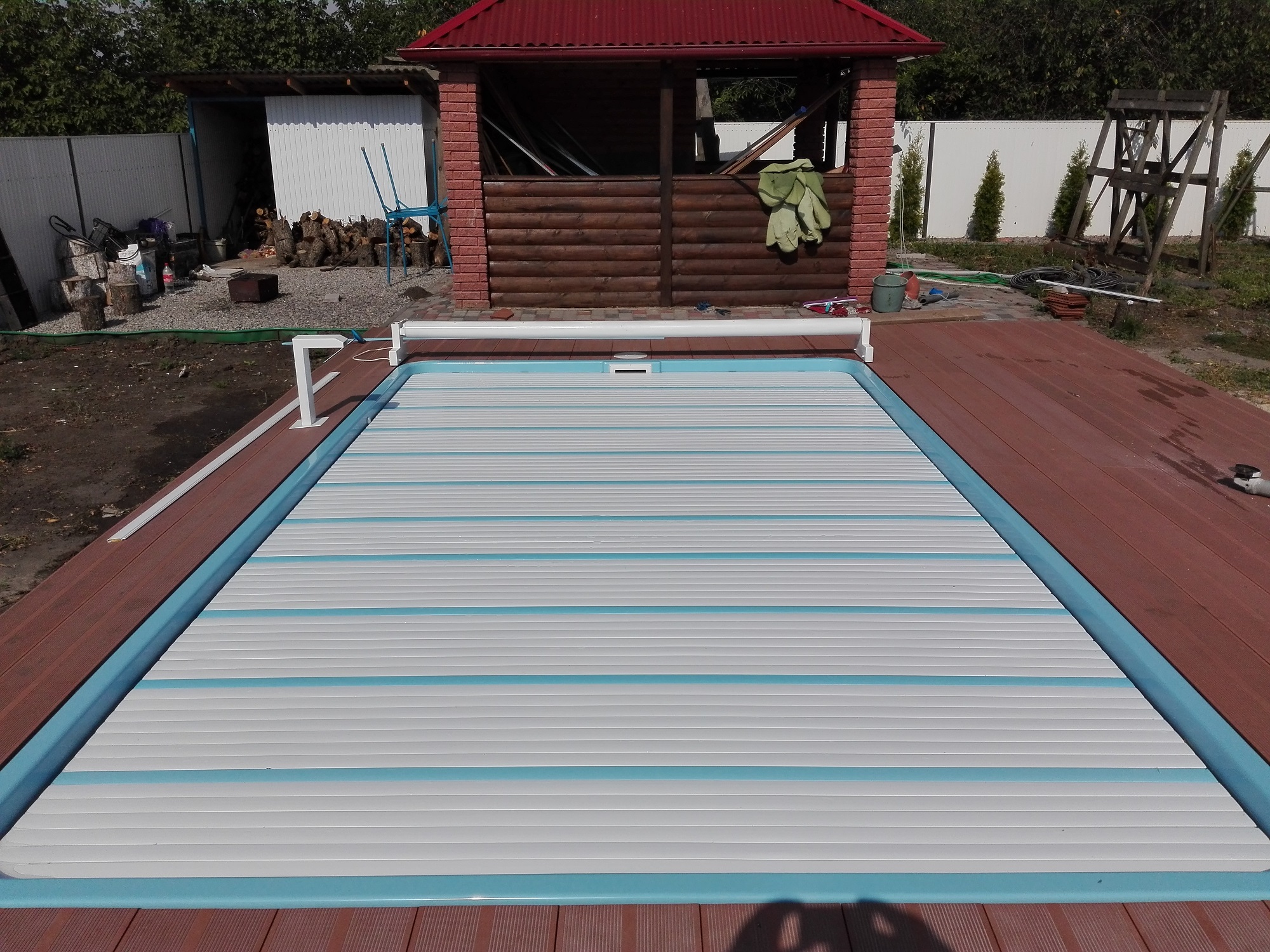

1. Не зацвітає.Ви ж її не на пару днів змотуєте,а на 5—10 год.
2. Так точно важко сказати.Ось приклад як було у мене:
Без накриття ввечері—28, вранці 23.
З накриттям ввечері —28, вранці 26.
Правда у мене добре утеплена чаша і не плівка а ролета.Думаю з плівкою буде на відсотків 30 гірше-але все рівно значно краще ніж без неї.
ЗІ.Стосовно плівки-якщо є малі діти треба бути максимально уважним -якщо дитина падає в плівку це майже завжди летальний випадок.

А какой объем бассейна у Вас?
Да, об опасности знаю.
Десь 22 куба.
[ATTACH]555926[/ATTACH]
Глянул ролеты, под 3 тыс за кв.м, а у меня побольше бассейн. Не потяну в нынешнее время.
