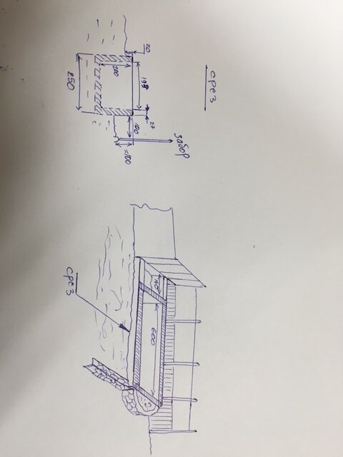

yava74 Опубліковано: 5 листопада 2018 Поділитись Опубліковано: 5 листопада 2018 Всем привет! Друзья подскажите или посоветуйте, чтобы понимать с чем предстоит иметь дело. Затеяли на даче ремонт. Отец еще давно хотел бассейн, но дальше чаши дело не дошло. Теперь есть монолитная чаша. Схематич рисунок прилагаю. Размеры внутренние: длина 6 метров, ширина 1,93, глубина 2,00!!! Толщина стенки 27 см. Обложено плиткой, совдеповской. Держится хорошо. Рядом есть приямок: ширина 1,93 ,как и бассейн, длина 1,4 м. Глубина метра 1,5, а может и два, завалено барахлом разным, поэтому точно не видно. Сверху закрыто железным листом, в качестве пола. Стоит вопрос, что с этим чудом делать. Отсюда вопросы: 1. Если воплотить в жизнь бассейн, то как лучше его обустроить? Учитывая монолитность сооружения, вижу оптимальным только навесное оборудование. 2. Высоту можно поднять засыпав щебнем, чтобы осталось 1.6-1.5 метра глубины. Бетонировать или оставить мягким дно, мелкий щебень. 3. покрыть стены лайнером. 4. Обогрев не делать, будет большая нагрузка на электросеть, может не потянуть. И на последок, если это реализовать, то насколько хлопотно потом ухаживать? Ежедневно или хватит раз в неделю, учитывая что сам по работе смогу только на выходных там бывать, а жена с детьми постоянно. Посилання на коментар Поділитися на інших сайтах More sharing options...
YaOlejka Опубліковано: 5 листопада 2018 Поділитись Опубліковано: 5 листопада 2018 Учитывая монолитность сооружения, вижу оптимальным только навесное оборудование.Напримпер? допустим плавающий скимер еще куда ни шло, а донник, форсунки и прожектора? Да и навесной противоток будет уступать полноценному. Как вариант композитную чашу подобрать по размерам вашего строения, или спаять полипропиленовую. Посилання на коментар Поділитися на інших сайтах More sharing options...
yava74 Опубліковано: 5 листопада 2018 Поділитись Опубліковано: 5 листопада 2018 Напримпер? допустим плавающий скимер еще куда ни шло, а донник, форсунки и прожектора? Да и навесной противоток будет уступать полноценному. Как вариант композитную чашу подобрать по размерам вашего строения, или спаять полипропиленовую. И бассейн выйдет "золотым"!? Посилання на коментар Поділитися на інших сайтах More sharing options...
YaOlejka Опубліковано: 5 листопада 2018 Поділитись Опубліковано: 5 листопада 2018 И бассейн выйдет "золотым"!? Бассейн станет дороже на чашу, и убережет вас от ряда неприятностей, как следствие съэкономит бюджет. Хотя, если у вас бетонная чаша залита по технологии, и проведены необходимые гидро испытания, то как вариант, раскопать и с помощью алмазорезки поврезать закладные. Если неуверенны, то на картинках один из вариантов, которые можно применить. Посилання на коментар Поділитися на інших сайтах More sharing options...
yava74 Опубліковано: 5 листопада 2018 Поділитись Опубліковано: 5 листопада 2018 Бассейн станет дороже на чашу, и убережет вас от ряда неприятностей, как следствие съэкономит бюджет. Хотя, если у вас бетонная чаша залита по технологии, и проведены необходимые гидро испытания, то как вариант, раскопать и с помощью алмазорезки поврезать закладные. Если неуверенны, то на картинках один из вариантов, которые можно применить. Не специалист, не буду спорить в данном вопросе. Но если такой вариант оптимален, то скажите, в какую стоимость выйдет данное решение? С чашей подобного типа, учитывая что размеры я написал. Чтобы я понимал, что это бюджетнее чем лайнер и навесное оборудование. Посилання на коментар Поділитися на інших сайтах More sharing options...
YaOlejka Опубліковано: 5 листопада 2018 Поділитись Опубліковано: 5 листопада 2018 Не специалист, не буду спорить в данном вопросе. Но если такой вариант оптимален, то скажите, в какую стоимость выйдет данное решение? С чашей подобного типа, учитывая что размеры я написал. Чтобы я понимал, что это бюджетнее чем лайнер и навесное оборудование.Смотрите в личке. Посилання на коментар Поділитися на інших сайтах More sharing options...
Ajj Опубліковано: 6 листопада 2018 Поділитись Опубліковано: 6 листопада 2018 Вроде на форуме уже всплывал этот бассейн) Если хотите попробовать бюджетно, то наберите чашу и посмотрите будет ли уходить вода. Если нет и Вас устраивает такой вариант отделки, то можете прорезать отверстия под скиммер, 2 форсунки и прожектор (если нужен). Прокинуть трубы, вывести все в приямок, поставить фильтрацию и запустить. И будет Вам счастье! А можете поверх плитки поварить лайнер, тоже иногда так делаем. 3 Посилання на коментар Поділитися на інших сайтах More sharing options...
yava74 Опубліковано: 7 листопада 2018 Поділитись Опубліковано: 7 листопада 2018 Вроде на форуме уже всплывал этот бассейн) Если хотите попробовать бюджетно, то наберите чашу и посмотрите будет ли уходить вода. Если нет и Вас устраивает такой вариант отделки, то можете прорезать отверстия под скиммер, 2 форсунки и прожектор (если нужен). Прокинуть трубы, вывести все в приямок, поставить фильтрацию и запустить. И будет Вам счастье! А можете поверх плитки поварить лайнер, тоже иногда так делаем. Нам сначала нужно глубину уменьшить до 1,6 м. Посилання на коментар Поділитися на інших сайтах More sharing options...
Ajj Опубліковано: 7 листопада 2018 Поділитись Опубліковано: 7 листопада 2018 Опять же, если бюджетно и чаша в порядке - ниже скиммер с форсунками врежете и все будет ок. Скиммер регулирует уровень воды. А если собрались уже заливать дно, то я бы наверно и плитку со стен отодрал, оштукатурил и поварил пленкой. Посилання на коментар Поділитися на інших сайтах More sharing options...
yava74 Опубліковано: 7 листопада 2018 Поділитись Опубліковано: 7 листопада 2018 Опять же, если бюджетно и чаша в порядке - ниже скиммер с форсунками врежете и все будет ок. Скиммер регулирует уровень воды. А если собрались уже заливать дно, то я бы наверно и плитку со стен отодрал, оштукатурил и поварил пленкой. Можно поподробнее в личку? Посилання на коментар Поділитися на інших сайтах More sharing options...

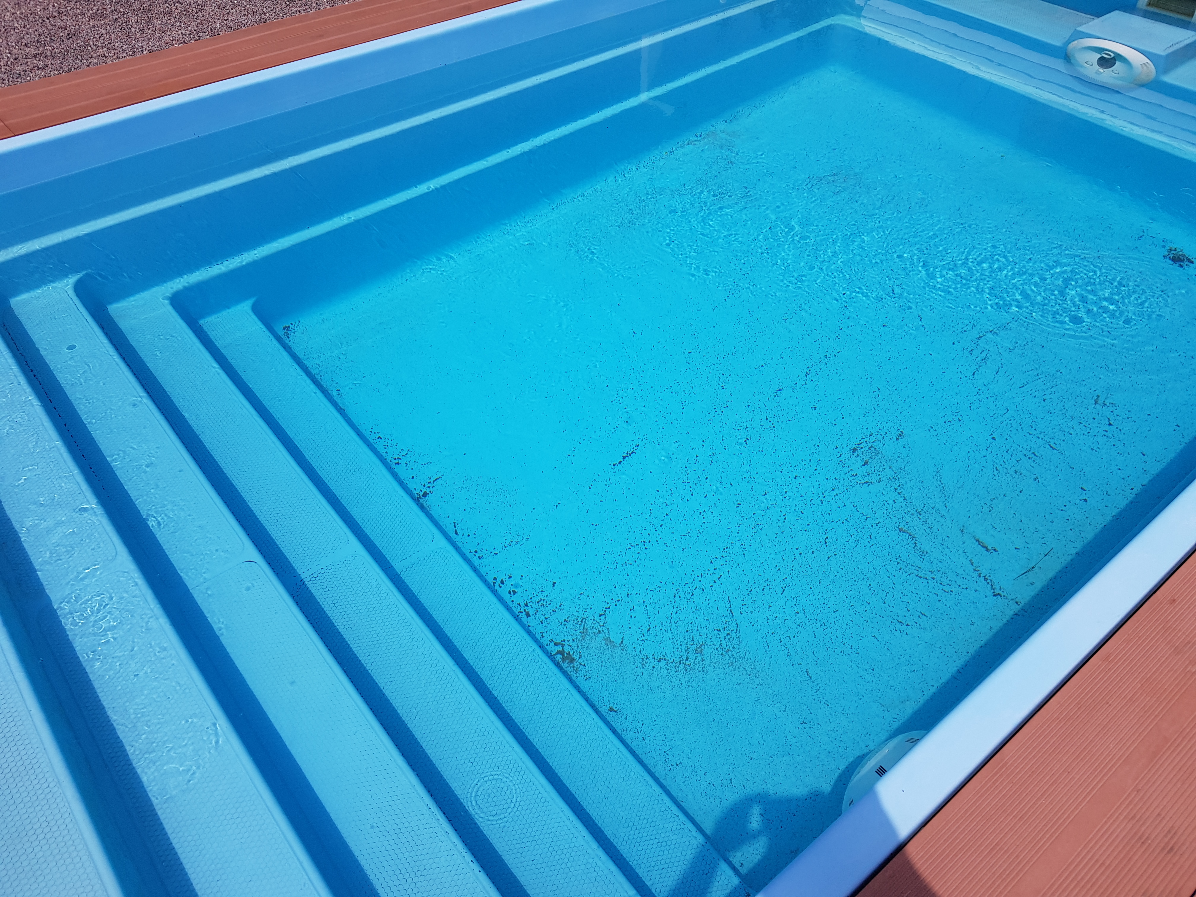

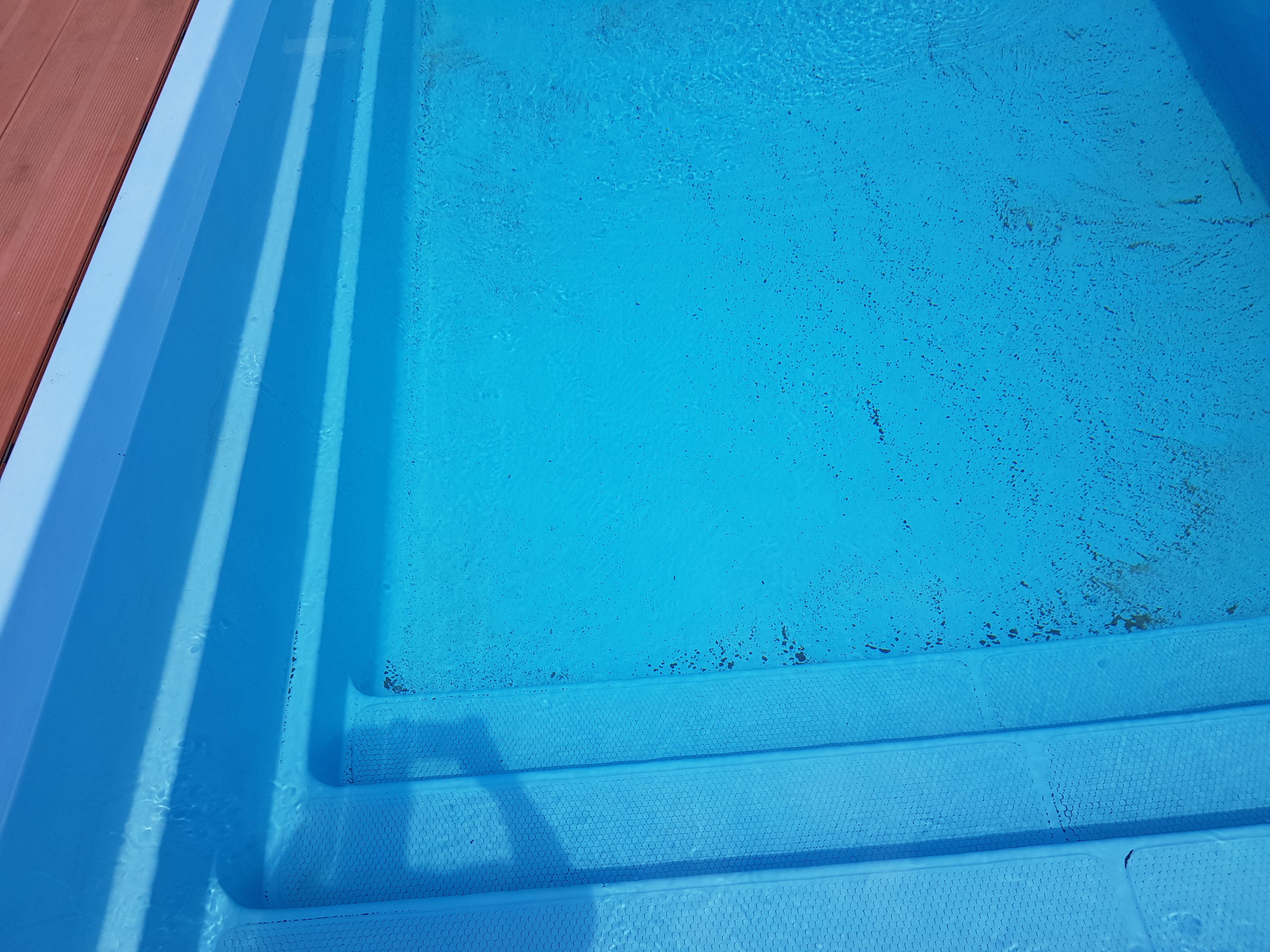

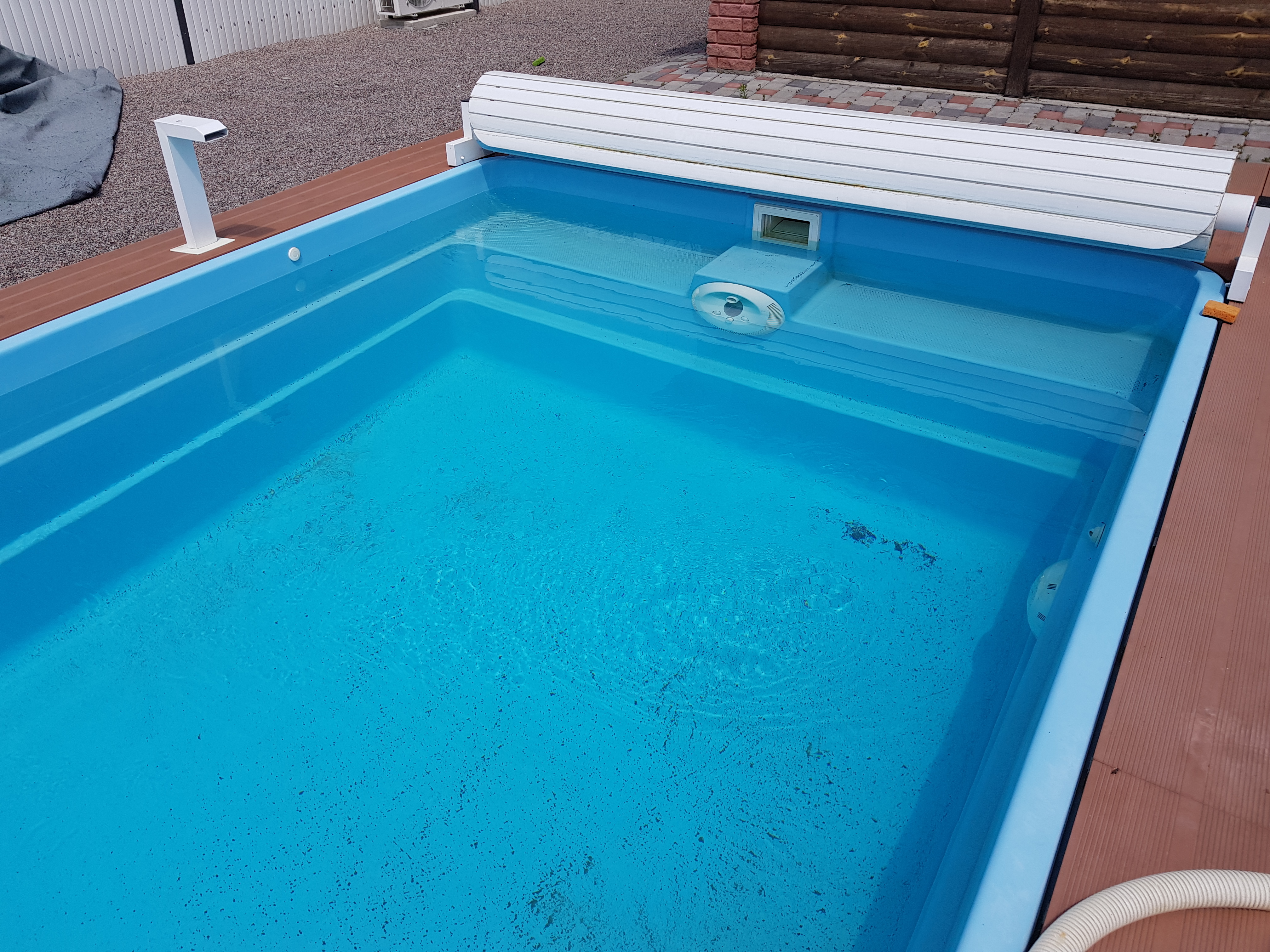

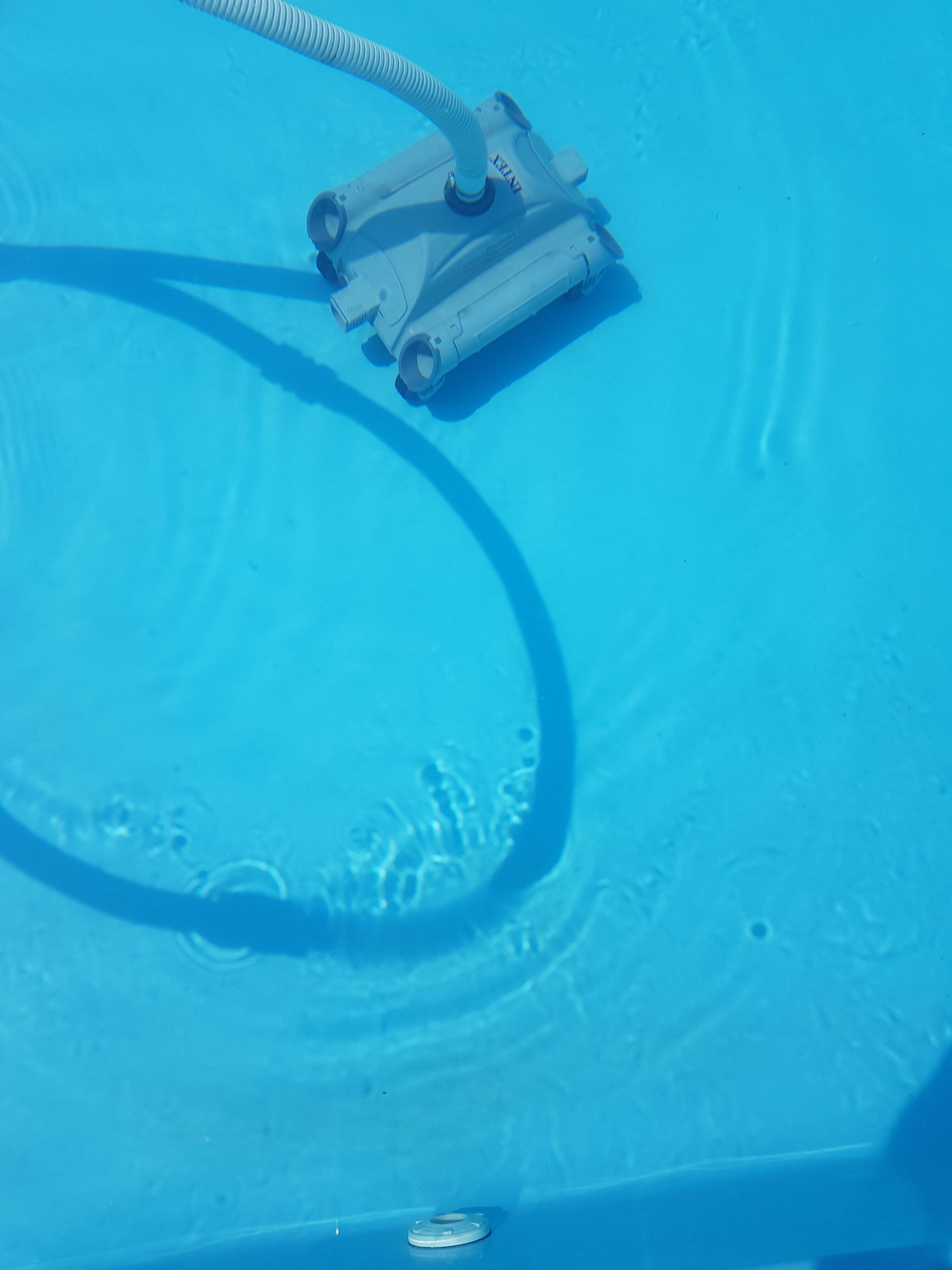

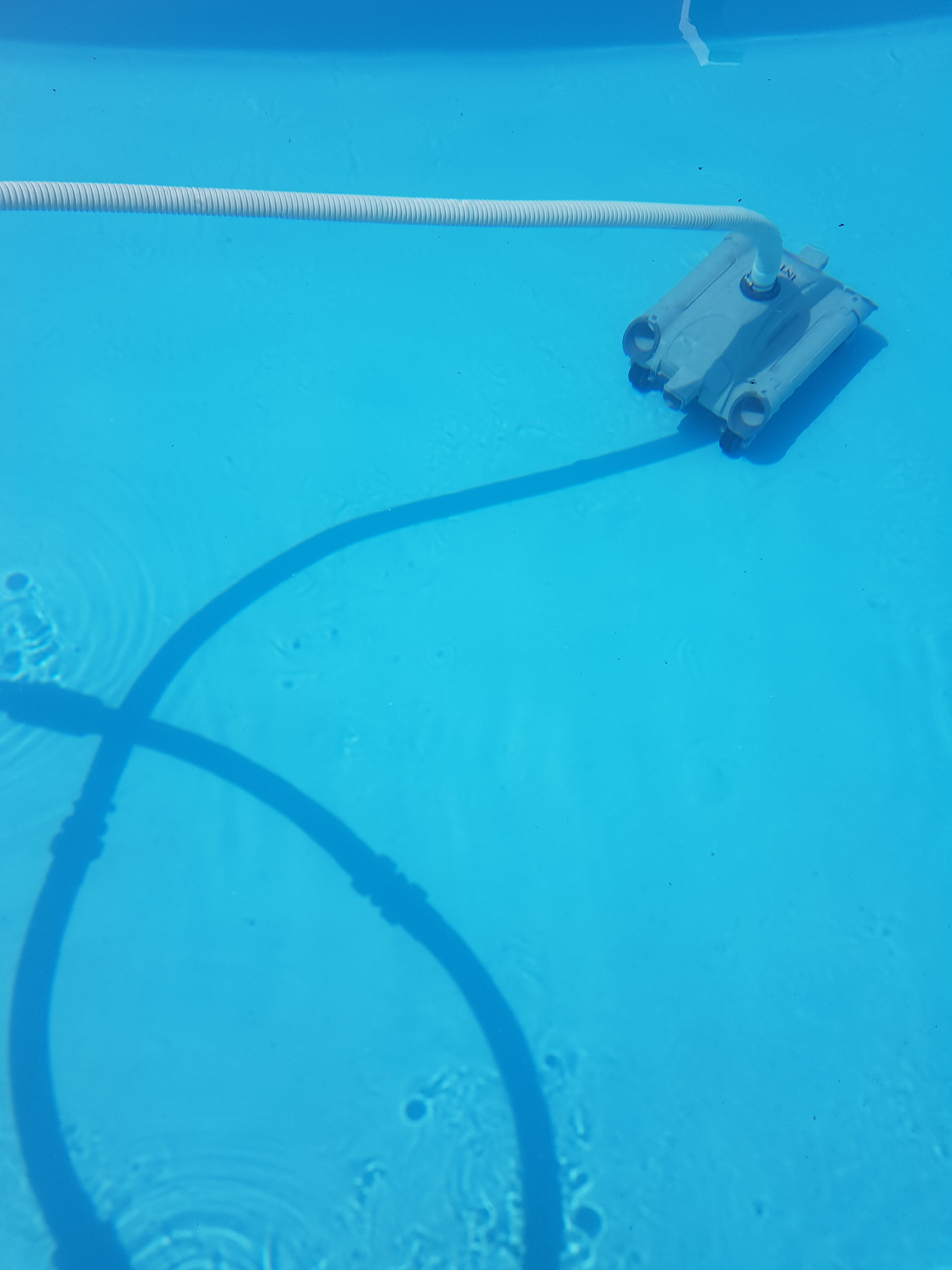

sah79 Опубліковано: 17 червня 2019 Поділитись Опубліковано: 17 червня 2019 Хочу ще раз нагадати форумчанам про чудового помічника за невеликі гроші. "Робот " пилосос.Слово робот в лапках бо звичайно він ніякий не робот- віник на колесиках який хаотично гацає по дну і забирає сміття тільки з дна.А нам , по великому рахунку того і треба. Отже пару днів басейн не закривався - було купа гостей .Вдень малі, вночі дорослі.А потім дружина з донькою поїхали на рифи і дві неділі до ньго ніхто не підходив.На дні купа зфлокульованого але невідфільтрованого сміття: Запускаємо шайтана, а самі ,замість ганяти навкруг басейна з щіткою, жаримо м'ясо і п'ємо холодний квас. Далі буде... 3 Посилання на коментар Поділитися на інших сайтах More sharing options...
sah79 Опубліковано: 17 червня 2019 Поділитись Опубліковано: 17 червня 2019 Пройшло рівно пів години і дно чисте (трішки лишилось в кутках, але то тільки через те що мало часу пройшло і сміття було дійсно багато).При використанні хочаб пару ночей в тиждень -чисто завжди, і пилососити приходиться буквально пару раз за сезон.Ще великим плюсом є те що цей пилосос підключається до форсунки (рухається за рахунок водомету) тобто він возить форсунку по всьому дні і не має застійних зон. А, забув, ціна була щось біля 1500 грн. 3 Посилання на коментар Поділитися на інших сайтах More sharing options...
mib Опубліковано: 17 червня 2019 Поділитись Опубліковано: 17 червня 2019 Пройшло рівно пів години і дно чисте (трішки лишилось в кутках, але то тільки через те що мало часу пройшло і сміття було дійсно багато).При використанні хочаб пару ночей в тиждень -чисто завжди, і пилососити приходиться буквально пару раз за сезон.Ще великим плюсом є те що цей пилосос підключається до форсунки (рухається за рахунок водомету) тобто він возить форсунку по всьому дні і не має застійних зон. [ATTACH]662135[/ATTACH] [ATTACH]662136[/ATTACH] [ATTACH]662137[/ATTACH] А, забув, ціна була щось біля 1500 грн. Название бы еще и феото крупным планом как он к форсунке подключается? Посилання на коментар Поділитися на інших сайтах More sharing options...

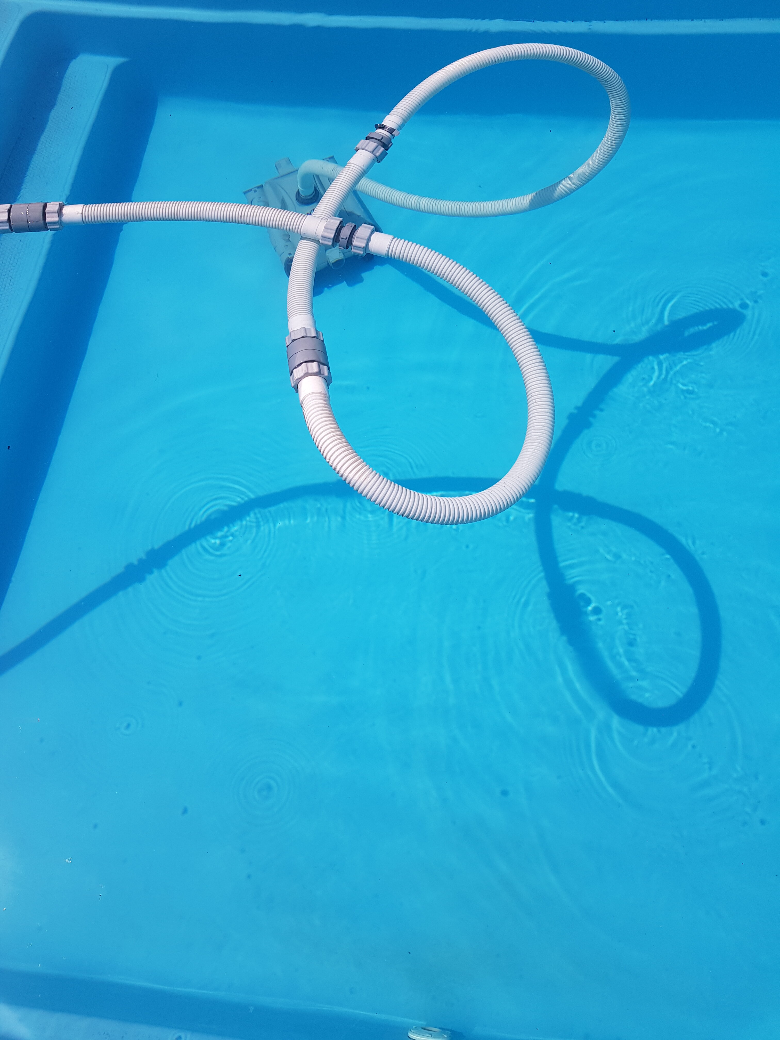

sah79 Опубліковано: 17 червня 2019 Поділитись Опубліковано: 17 червня 2019 Название бы еще и феото крупным планом как он к форсунке подключается? Модель отака: best-intex.com.ua/oborudovanie-dlya-basseynov/258-intex-58948-avtomaticheskiy-podvodnyy-pylesos-dlya-basseynov.html Фото зроблю пізніше: гроза на дворі. 3 Посилання на коментар Поділитися на інших сайтах More sharing options...
mib Опубліковано: 17 червня 2019 Поділитись Опубліковано: 17 червня 2019 Фото зроблю пізніше: гроза на дворі. спасибо я к чашам с пылесосом, чаще чем раз в 3-4 недели и так не подхожу. Деда это тебе повезло просто с пылью, и с соседями, у меня от одного натуралиста с бурьяном выше моего роста летит все что цветет, но оно в скиммер успевает попасть, а вот пыль с дороги по которой проезжает одна машина в день успевает тонуть не добравшись до скиммера и приходится или щеткой баламутить или пыликом пыликать 1 Посилання на коментар Поділитися на інших сайтах More sharing options...
YaOlejka Опубліковано: 18 червня 2019 Поділитись Опубліковано: 18 червня 2019 значит в нем свой фильтр маленький Вряд ли. Скорее всего фильтрационка все берет. 1 Посилання на коментар Поділитися на інших сайтах More sharing options...

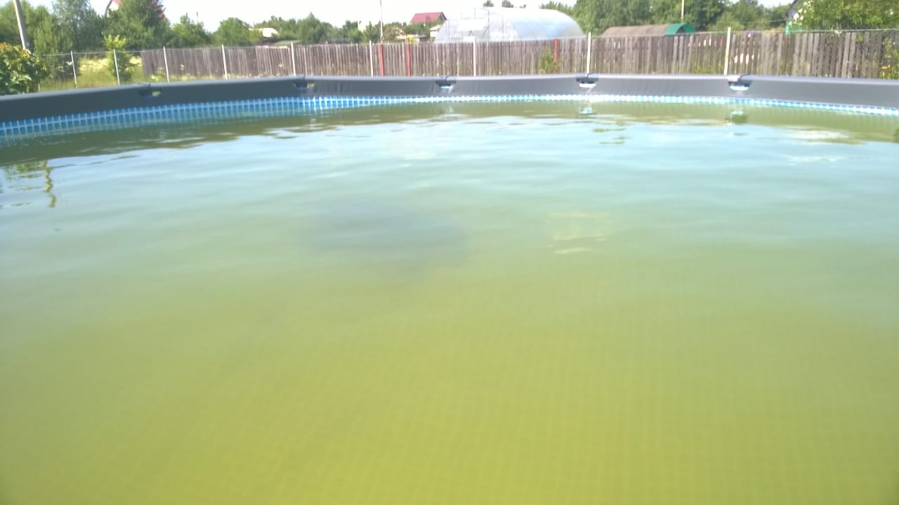

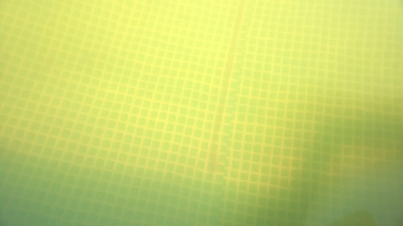

prudkovski Опубліковано: 18 червня 2019 Поділитись Опубліковано: 18 червня 2019 Есть бассейн на 19 кубов. В субботу заполнил водой из скважины и начал запуск. Что делал: Проверил Ph капельным тестером, показало 7.2 Шоковое хлорирование (аквадоктор, 400 гр) В скиммер один картуш флока (аквадоктор) Альгицид (Аквадоктор, 400 мл) Включил фильтрацию. (Песочник 4,5 кубов/ч) Через 12 часов вода стала рыжеватой. Проверил кислотность 7.4 - 7.6. Влил ph- в скиммер бросил мультитабс. Фильтрацию не выключал. В понедельник вода стала молочной. Поскольку дети и все такое, то в бассе купались, плескались и т.д. В понедельник когда стемнело: проверил кислотность 7.6 - 7.8. ВЛил минус, сделал еще шоковое хлорирование. Сегодня в обед вода такого цвета. Фильтрация молотит со времени наполнения, т.е. 3-е суток. Обратные промывки делал. Памагити Посилання на коментар Поділитися на інших сайтах More sharing options...
mib Опубліковано: 18 червня 2019 Поділитись Опубліковано: 18 червня 2019 Есть бассейн на 19 кубов. В субботу заполнил водой из скважины и начал запуск. Что делал: Проверил Ph капельным тестером, показало 7.2 Шоковое хлорирование (аквадоктор, 400 гр) В скиммер один картуш флока (аквадоктор) Альгицид (Аквадоктор, 400 мл) Включил фильтрацию. (Песочник 4,5 кубов/ч) Через 12 часов вода стала рыжеватой. Проверил кислотность 7.4 - 7.6. Влил ph- в скиммер бросил мультитабс. Фильтрацию не выключал. В понедельник вода стала молочной. Поскольку дети и все такое, то в бассе купались, плескались и т.д. В понедельник когда стемнело: проверил кислотность 7.6 - 7.8. ВЛил минус, сделал еще шоковое хлорирование. Сегодня в обед вода такого цвета. Фильтрация молотит со времени наполнения, т.е. 3-е суток. Обратные промывки делал. Памагити Ph- льется по борту или перед форсункой, не в скиммер Похоже на то что железо окисляется а фильтр не может это собрать, как вариант выключить фильтрацию и дать осесть потом пылесосом собрать мимо фильтра Ph у тебя не запредельный я с таким живу постоянно 2 Посилання на коментар Поділитися на інших сайтах More sharing options...
prudkovski Опубліковано: 18 червня 2019 Поділитись Опубліковано: 18 червня 2019 Ph- льется по борту или перед форсункой, не в скиммер первый раз лил перед форсункой. Второй раз басс был накрыт тентом, чейта решил залить в скиммер. Теоретически, фильтрующие способности у фильтра могли нарушиться из-за этого? Добавлено через 5 минут купайся потом слей и набери новой имхо это просто большой пакет с водой увы не вариант Замахаюсь трубу постоянно от скважины кума таскать... 1 Посилання на коментар Поділитися на інших сайтах More sharing options...
mib Опубліковано: 18 червня 2019 Поділитись Опубліковано: 18 червня 2019 потому что там какая-то система очистки в смысле фильтр, не той конструкции. в данном случае тот же песочник только маломощный, ну и может песок в нем более крупный чем нужно, раз не может отфильтровать железо Теоретически, фильтрующие способности у фильтра могли нарушиться из-за этого? Думаю что нет, просто эффект самого Ph- будет хуже Но у тебя дело не в PH он в целом в норме даже до понижения, дело в железе или в глинистой взвеси, попробуй дать ей осесть и то и то должно это сделать и потом можно будет собрать пылесосом 3 Посилання на коментар Поділитися на інших сайтах More sharing options...
prudkovski Опубліковано: 18 червня 2019 Поділитись Опубліковано: 18 червня 2019 в данном случае тот же песочник только маломощный, ну и может песок в нем более крупный чем нужно, раз не может отфильтровать железо Кстати, после первого хлорирования вода была также рыжеватой. Рыжее фильтр отфильтровал и вода стала прозрачней но с молочным оттенком. После повторного хлорирования ржавчины стало больше чем прошлый раз... Пускай еще день два маслает, наверное. Все равно сейчас нет возможности ехать пылесосить. Ближе к выходным дам команду отключить Пускай попробует осесть. 1 Посилання на коментар Поділитися на інших сайтах More sharing options...
mib Опубліковано: 18 червня 2019 Поділитись Опубліковано: 18 червня 2019 железо убирается только коагулянтом и седиментацией надо давать паузы осесть и пыликать дно. но может и не оседать мы не знаем что это Ну флок там есть хотя можно и еще картуш добавить, если не поможет то жидкого плеснуть Посилання на коментар Поділитися на інших сайтах More sharing options...
