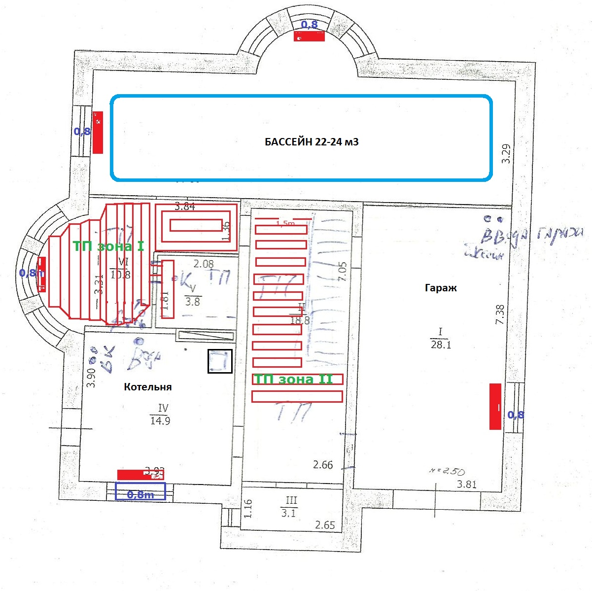

Планирую делать стяжки...
Надо заложить закладные под бассейн 22м3.
Обогрев воды планируется от газового котла - он в котельне.
Планирую противоток - 3ф в гараже.
Где лучше ставить оборудование для очистки в гараже или в котельне?
Какие закладные оставить для бассейна из котельни?
Спасибо!
Конечно, в котельной. Ближе тянуть трубы. Нужен приямок, в гараже. Для оборудования. И, наверное, отгородить ту часть, с оборудованием, простенком от гаража.
Подача/обратка гор. воды. Хорошо утепленная. Подача хол. воды. Предусмотреть возможность слива бассейна и воды с прочистки фильтра. Т.е., подвести канализационную трубу.
Кстати, я бы еще вокруг бассейна намотал ТП. Точней, я и намотал. Очень удобно.
Котельня - ОК.
У меня между чашей и цоколем есть растояние до полу-метра - ТП сейчас не получатся
По закладным
- подача гор.воды
- обратка гор.воды
- подача хол.воды
Какие трубы надо на мой объем? 20, 26, 32мм?
