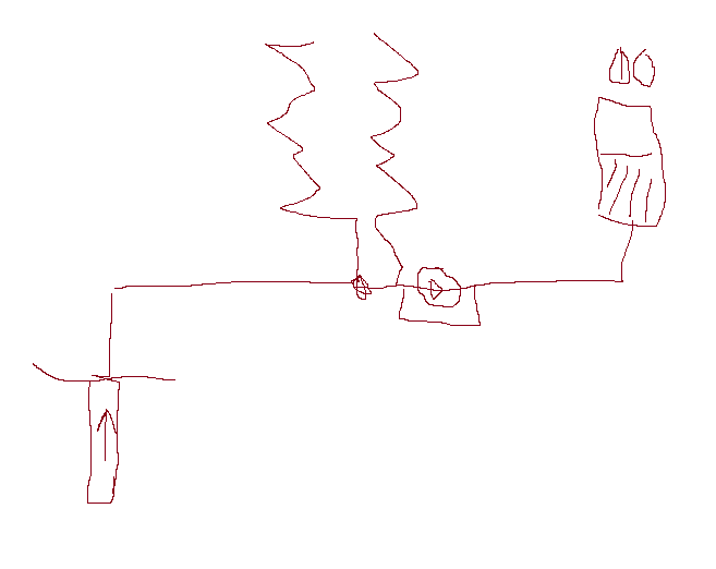

Підкажіть чи є варіант додати в систему автополива від скважини накопичувальну ємність на протилежному кінці системи? Є запроектована на папері система але зараз я думаю додати пару кубів, але територвально це інший кінець мережі, я не дуже розумію як це організувати і чи взагалі можливо без прокладання окремої траси від насоса до ємностей.
14.09.2024 в 21:04, standov сказав:
Врізати прямо в магістраль. Байдуже звідки вода давить тиск, аби в магістраль.
Только что, МакДо сказал:
мені це не дуже зрозуміло, в магістралі я так розумію тиск = тиску загальної системи? тобто в моєму випадку 3 бари. Ємність вона ж не напорна а відкрита. ну хай там метр води це 0.1бара додаткового тиску, аж ніяк не 3 бари
Тільки що, standov сказав:
Якщо це не для крапельного поливу, а для роторів і т.д., то у ємність потрібно додати насос.
1 минуту назад, МакДо сказал:
ну про це і питання, виходить що потрібно насос і ще окрема 1 лінія для заповнення баку від насоса в скважині? чи є готове рішення для обв'язки по одній лінії (заповнюємо з тої самої що відкачуємо), може є шось почитати, подивитися про це? бо я ламер і хочу підготуватися перш ніж ставити тз

А яка задача? Забезпечити захист газону від вигорання через блекаути? (Воно у всіх таке цим літом було)
1 час назад, standov сказал:
Если я правильно понял задачу, то нужно две линии одну на наполнение емкости вторую через насос на систему полива
Через систему полива емкость в любом случае неинаполнить, ведь в это время будет работать полив, а скорее даже просто подтекать вокруг форсунок так как давления не будет ибо все уходит в бочку

В мене є певні проблеми з відводом дощової води бо глина, подумав що логічно поставити за домом пару кубів біля лівневки і туди зливати ну і запускати в полив, але це протилежний кут ділянки до скважини, там по проекту проходить лінія поливу напорного але прям самий фініш і я хочу зрозуміти на скільки це ускладнить систему і чи варто в то впрягатися. Бо тянути окрему трубу і розвертати систему в інший бік через буфер не дуже хочеться

Ну я не думаю що це прям важливо робити одночасно, але чи є умовно якийсь готовий контролер який має таку програму з якоюсь резервною банкою яку наповнює коли не працює полив наприклад, чи я забагато хочу?
13 минут назад, standov сказал:
Вочевидь ніхто з користувачив таки задачи не вирішував. Дочекайтесь відповіді монтажників - тут періодично з'являються ті, хто заробляє цім на життя.
18 минут назад, standov сказал:
Обычно если полив с бочкой, то она чем то похожа на унизазный бачок, тоесть там такой же клапан контроля наолнения бочка/бочки
Как я понимаю выхотите наполнять бочку по той же трубе на которой стоят форсунки?
Если да то во время наполнения в трубе появится давление и форсунки откроются но скорее всего не полностью
Иши я вообще не понимаю вашу задачу и пишу какую то ересь
Но обычно труб две, одна от скважины до бочки для наполнения, вторая от бочки до разбора/форсунки/капля и тд
54 минуты назад, mib сказал:
я не то шоб хочу, наразі питання чи це можливо/так роблять і чи можна вирішити лише обв'язкою самої бочки? бо якщо це можливо то я буду цю тему далі продумувати, якщо ні і потрібна окрема труба для наповнення баку і відповідно розвертання всієї системи на 180 градусів то скоріше за все я це не буду розглядати як варіант і відмовлюся від ідеї
в насоса є вхід і є вихід
і якщо від насоса до бочок тільки 1 труба і до неї ще щось пыдьеднанно то без варіантів
Але якщо поставити окремик насос з бочки і давити в ту саму трубу, то чому б ні.
Звісно треба буде продумати логіку. Наприклад з бочки тільки коли там вода і якщо вода є то основний блокується
А основний насос включаеться коли нема води в бочці
розумні розетки та датчик наявності води це вирішать

Все це марно потрачений час. Якщо хочете щоб полив працював, то треба 2 труби. 1 для наповнення, а друга для самого поливу. З ємності обов'язково треба ставити насос, і не важливо це крапельний полив чи полив газону.
4 часа назад, Dimakiev сказал:
ну це да, я думав про якусь схему де ємність в якусь віддалену точку врізається однією трубою, по якій наповнюється або спорожнюється, але шось нічого не гуглиться і я не дуже розумію як забезпечити тиск без підняття бочки на 30 метрів )
В 04.10.2024 в 13:23, standov сказал:
Тиск сам собой не з'явиться, якщо дійсно високо тільки поставити бочку. Вихід - ставити насос.
Я бачу тільки 1 вихід якщо принципово щоб була 1 труба. Необхідно ставити електромагнітний клапан, розвертати його подачу в інший напрямок і підключати до автоматики в зона мастер клапана, а також ставити зворотній клапан на лінію. А на самі зони поливу необхідно ставити електромагнітні  клапани, і підключати як звичайні зони поливу.
