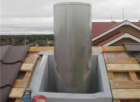

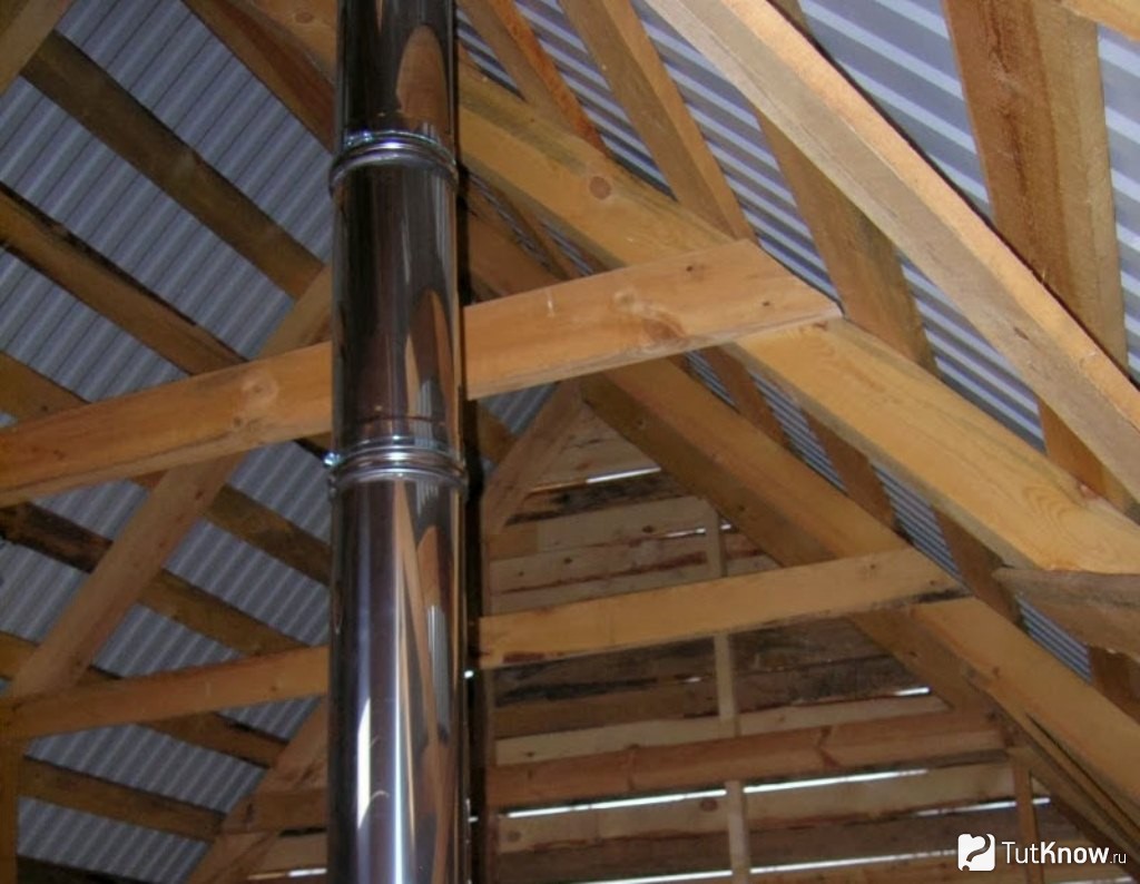

Дайте более детальное фото верхней части с разных ракурсов. Покумекаю, мож чего получится малой кровью.

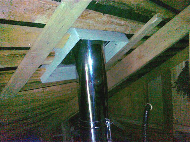

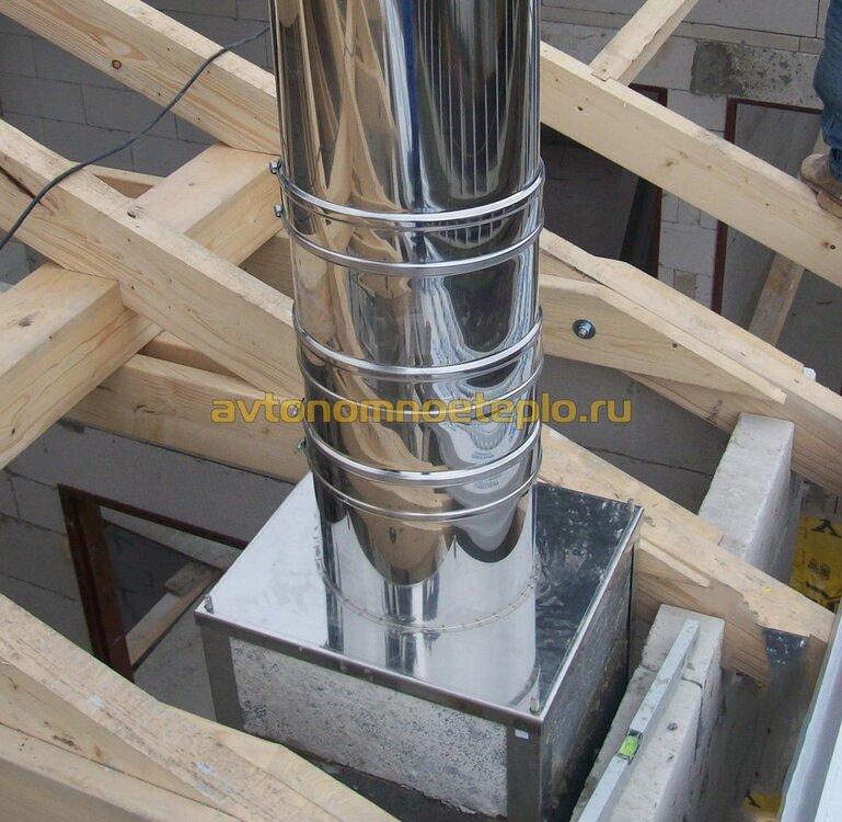

Не знаю кто Вас сблатовал на нержу, когда керамические дымоходы в виде конструктора типа Шиделя стоят соизмеримо.
По нормальному следовало бы прим. так.
У Вас на первом этаже стена в кружочке 38 см. При такой толщине в ней запросто поместились бы 2 вентканала 140*140 мм (1/2*1/2 кирпича) и дымоход 270*140 (1*1/2). Ессно стена на втором этаже должна быть такой же толщины или с выступом в районе каналов. Общая шахта вышла б через кровлю. Все это как правило делается до монтажа стропилки и крыши. Затем приходят крышники и делают раскладку стропил и пр.
Получилось как всегда, сначала положили асфальт, потом вспомнили про трубы. :)
А что базальта вокруг сендвича не хватит?
Замотав трубу утеплителем можно еще больше усугубить ситуацию. Температура наружной трубы сэндвича при этом увеличится.
А т. к. большинство сэндвичей имеют всего 2-3 см. утеплителя, наружная труба довольно не кисло нагревается.

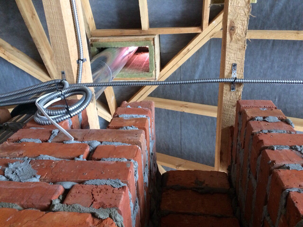

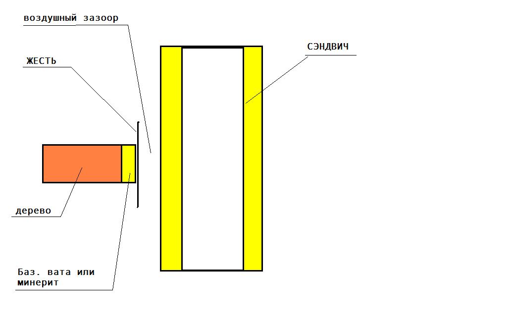

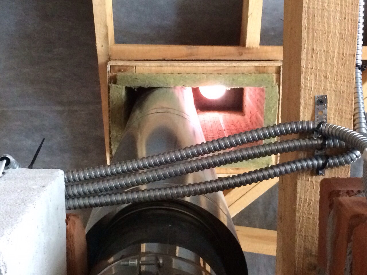

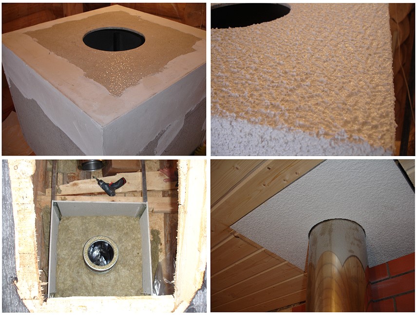

Олег 1981, насколько возможно отодвигайте деревяшки от трубы, либо саму трубу от дерева.
При ограниченных расстояниях принцип на малюнке.
Жесть является термоэкраном, и довольно эффективно отражает ИК-излучение от трубы.
В данной ситуации лучше перебдеть.
Там её двигать то некуда (( . А если я в местах прохода перекрытия и крыши обложу трубу Суперизолом или вермикулитом ?
магнезитовыми плитами или базальтовым гипсокартоном?
или все до фени?

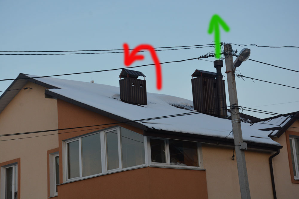

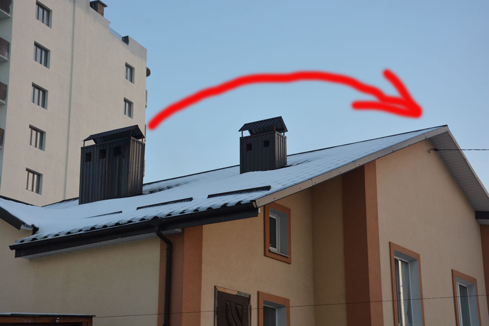

Итак, как писал раньше, проблема с вентиляцией, теперь еще раз, но уже с картинками:
Вот фото моего вент-канала, в который затягивает дым, с другой стороны дома, и соответственно, с другой стороны конька. На фото красной стрелочкой указано куда и откуда затягивает. Зеленой стрелочкой показано мой дымоход камина, с которым пока проблем нет.
А вот фото дымохода твердотопливного котла, дым от которого затягивает ко мне в вентиляционный канал.
То-есть, с одной стороны конька, и другой половины дома ко мне в вентиляцию затягивает дым из дымохода. Помогает только открытое окно, на часа два-три, после растопки котла, как минимум, я так понимаю, пока котел окончательно не прогорит, и дыма просто станет намного меньше.
Задолбало просто невероятно. Очень прошу совета, как с этим можно побороться. При чем самое интересное, что затягивает дым, в непонятное место под лестницей, прямо из стены, такое ощущение, что в ней есть дырки до самого вент канала, и через них дым засасывает.
Вот такая вот беда!
1. Затягивание дыма в дом говорит об обратной тяге в вентканалах. У Вас их 4 или 5, плюс дымоход, притока скорее всего нет. Такую прорву каналов нужно кормить воздухом, иначе они сами договорятся кому тянуть, кому подавать.

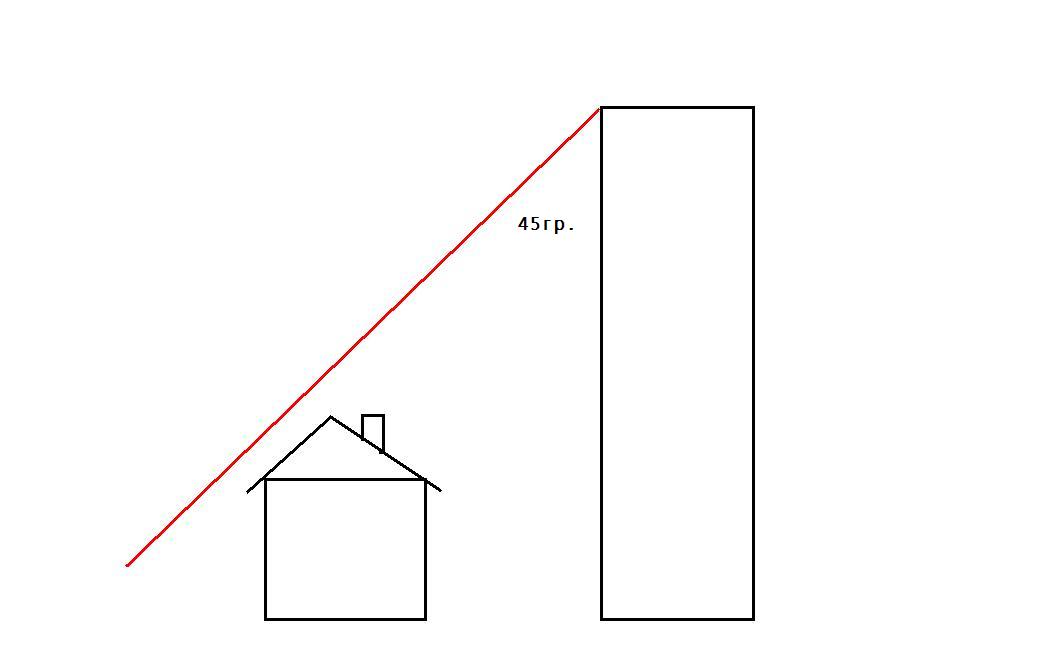

2. Дом расположен довольно рядом с многоэтажкой, и скорее всего выходы шахт находятся в зоне ветрового подпора. Точнее можно будет сказать, если будет общая фотка дома и высотки. Можете прикинуть сами, провев мнимую линию от верхнего края высотки под углом 45 гр. к земле.
На малюнке, все что ниже красной линии - зона ветрового подпора.
3. Проясните по выходам каналов в шахте:
- выходят прямо под зонт?
- выходят в боковые окошки (на одну или две стороны) ?
4. Дефлектор на дымоходе камина бесполезная, даже вредная штука.
Его лучше демонтировать, даж с т.з. "чистой" трубы, не говоря о том, что на дымоходах они запрещены нормативно.
- Это я уже тоже понял, поскольку высотный дом построили только в этом году, и такая ерунда началась активно именно в этом году.

- Выходят в боковые окошки на обе стороны, зонт - исключительно декоративная штука (делано всё в доме не мной, поэтому вынужден все недочеты переделывать)

Нужно выяснить причину обратной тяги в каналах. Либо от недостатка притока, либо высотка создает ветровой подпор.
Проще всего это сделать временно сняв вентрешетки на вентканалах и повесив на каждую "флажок", (полоску туалетной бумаги). По отклонению полоски будет видно куда идет воздух. Понаблюдать нужно в течении недели, очень желательно и в ветреную погоду. Сидеть днями возле флажков ессно не стоит, но даже бросив взгляд утром/вечером придет понимание когда (при каких условиях) появляется обратная тяга. Или она вообще не пропадает. :D
При отклонении флажков во внутрь (в дом) - приоткрыть окошко, глянуть чего поменялось.
Высотка может быть виновницей только при ветре, при чем направление вдоль конька вашей крыши в сторону многоэтажки или близком к этому.
Вобщем на основе наблюдений нужно сложить пазл. :D
Кроме Вас это реально никто не вычислит, потому как можно пригласить спецов с приборами, лицензиями и регалиями, но на момент их прихода все может быть зашибись, а сидеть днями в доме ессно никто не будет.
Когда поймете причину, тогда соотв. вырисуется рецепт лечения. :)

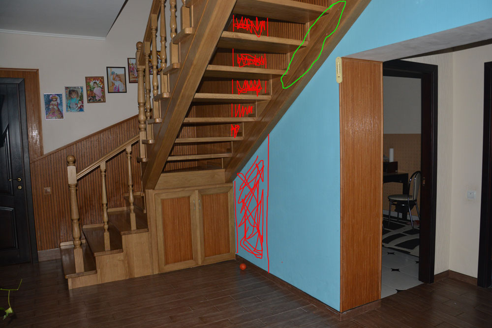

Сдается мне, что в доме просто проблема с притоком, потому как
Нарисовать расположение каналов и лестницы сможете?
Заодно опишите конструктив вентканалов. Т.е. из чего и как сделаны.

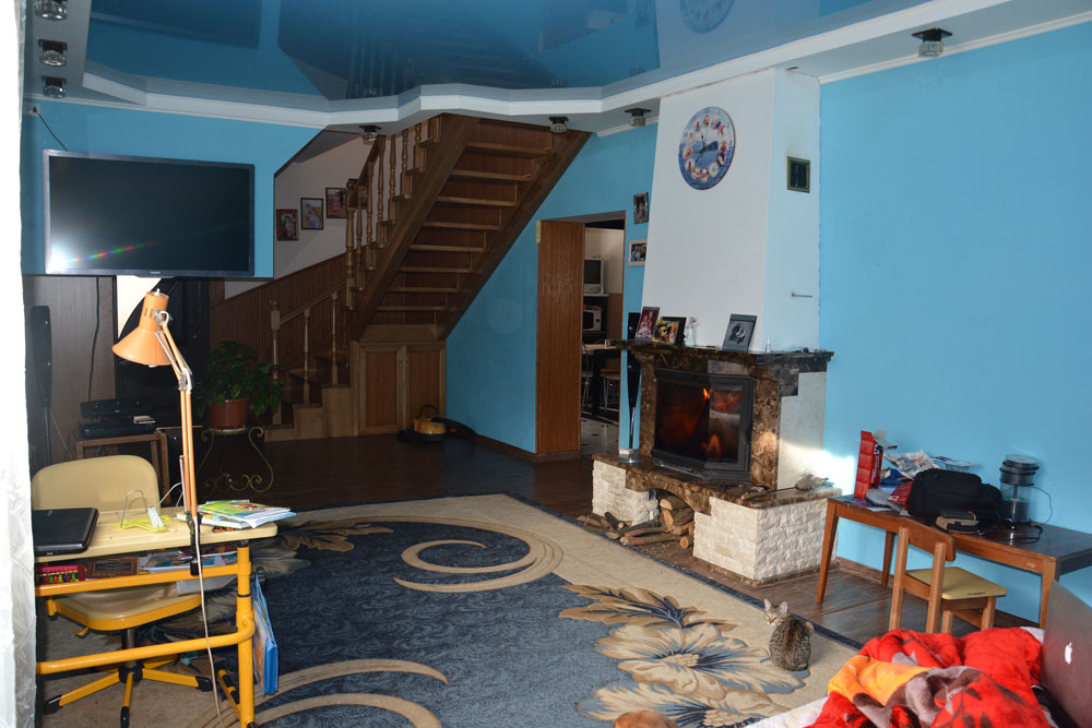

Но на сейчас вся проблема в том, что наступили морозы, дом обогреваю камином, чтоб в общем-то, для меня приемлемо и резонно (в следующем году, а может через год, будет установлен твердотопливный котёл). Так вот, как на данный момент решить проблему попадания дыма в дом (дым точно исключительно от дымохода со второй половины, в мой вент-канал, через крышу. Два дымохода между собой никак не соединены, и даже совместных стен у них нет, правда попадает он в дом, через странное место под лестницей).
Кстати дым попадает в дом, независимо от того, горит у меня камин или нет, или же топлю я газовым котлом. Холодно в доме или жарко, всё равно - в дом идет дым, как только во второй половине начинают топить. При чем, даже визуально это видно.

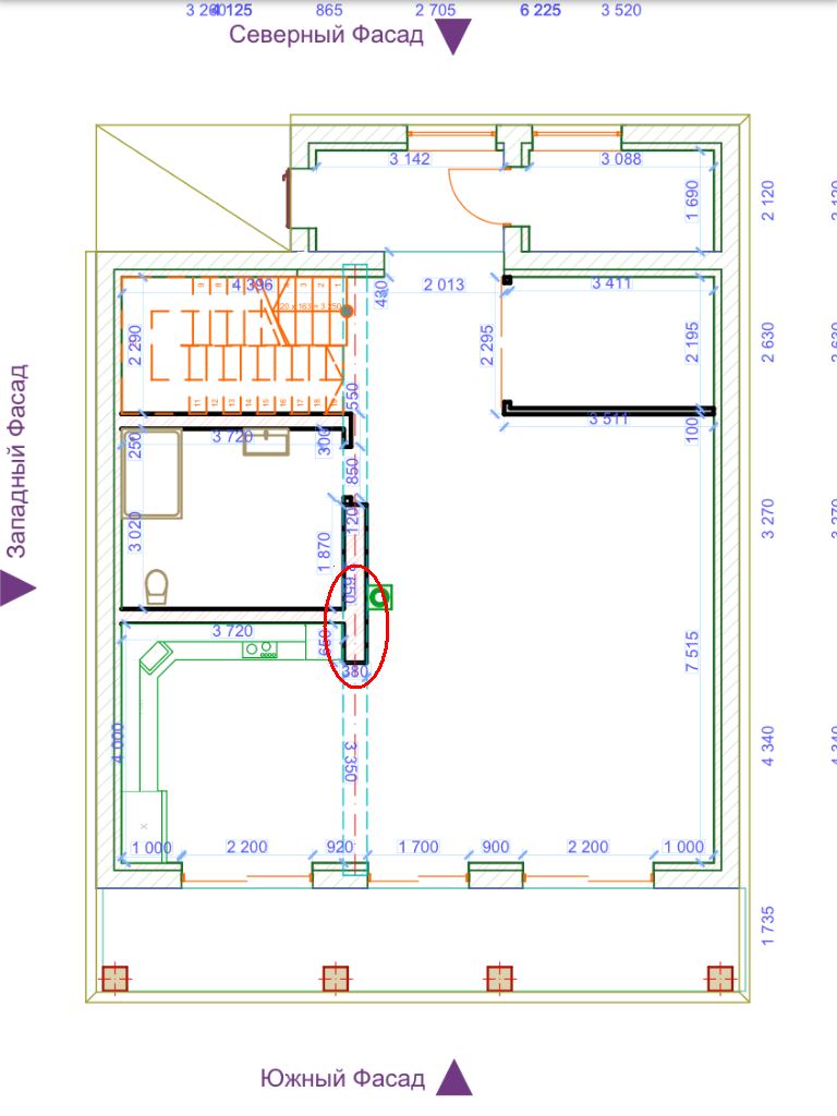

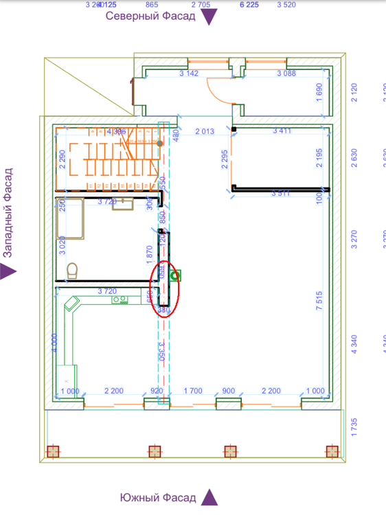

Красным у меня отмечено, приблизительное месторасположение моих вент-каналов (+- 20 см вправо-влево) и зеленым показано то место, откуда я вижу и ощущаю поступление дыма и вони.
За стеной с вент-каналами расположена кухня, стена, которая перпендикулярно - стена с коридором и выходом на улицу.
Если это как-то поможет в решении проблемы.
Тут тока предположение. Возможно имеются неплотности/трещины, попросту говоря дырки за деревянной вагонкой, даже от того же крепежа оной.
Там на стене наклеен бамбук, а вот сама лестница (её металлическое основание - швеллер, крепится к стене, правда не знаю как и где (разбирать лестницу не хочу), и собственно из-за этого и возникла мысль, которую описал выше, на счет пробитых вентканалов. (хрен его знает, или это так может быть).

...Та чёрт его знает, как это выяснить?
Ну, походите со свечкой, что ли. :) Может быть по наклону пламени получится узнать. Или ароматической палочкой - она дает постоянную тонкую струйку дыма...
Найдите отток воздуха и тогда полнота понимания картины(приток-то нам известен) позволит выработать правильное решение.
...установщики делали замеры, и вроде как не было нужды в дополнительном притоке, тем более, как я уже писал, камин берет воздух из двух комнат...
Вот интересно что они там мерили. Камин будет брать воздух из комнат только в том случае, если в комнаты тоже будет поступать откуда-то воздух.
К камину, имхо, по-любому нужно было делать внешний подвод воздуха. Или организовывать вентиляцию через рекуператор.
И, котлу тоже нужно воздуха немало.

Размер каналов - кирпич на кирпич, вроде как.
Если это внутренний фактический размер - то это очень дохрена. :D В четыре раза больше необходимого. Обычный размер вентканалов 1/2*1/2 кирпича (140*140 мм).
Прояснить просто, засунув зеркальце или фотик в канал.
Сколько всего каналов в доме?
Вытяжка - да, кухонный зонт,
При пользовании им приоткрывать окошко в любой комнате, других вариантов нет.
рядом с ним вент канал с вентилятором, который вообще никак не помогает в этой проблеме. Крутить крутит, но толку от него никакого.

Хочу рискнуть закрыть на крыше,
Сразу все затыкать не стоит.
Там на стене наклеен бамбук, а вот сама лестница (её металлическое основание - швеллер, крепится к стене, правда не знаю как и где (разбирать лестницу не хочу), .
Нужно избавиться от обратной тяги в каналах, тогда проблема с паразитной тягой из-под лестницы снимется автоматически. И ничо не будет нужно разбирать :)

[ATTACH]539444[/ATTACH]
Спасибо!
а что єто белой наполнитель? с виду как пенопласт.
А нет фото еще прохода саміх стропил?
т.е. короб только в месте прохода стропилки или лучше короб на всю высоту кровли от основания до конька?
