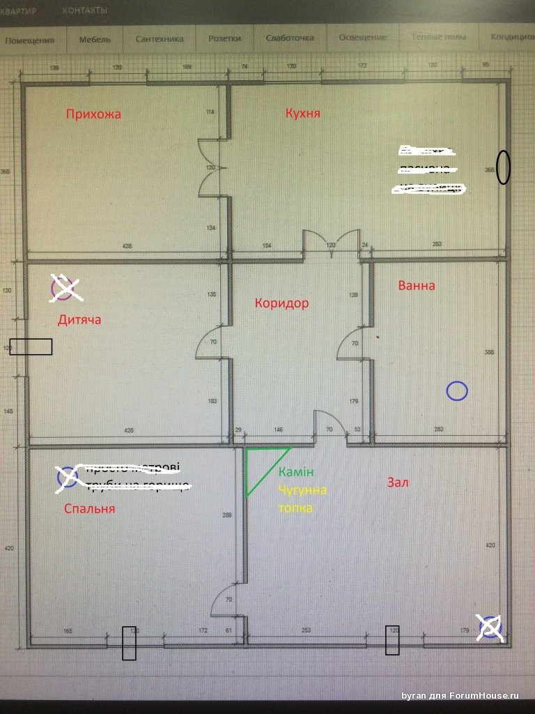

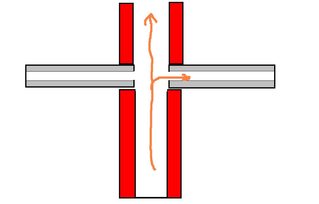

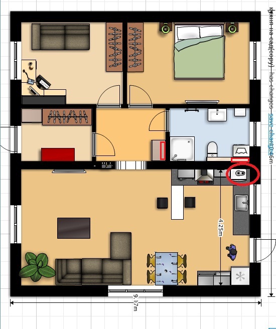

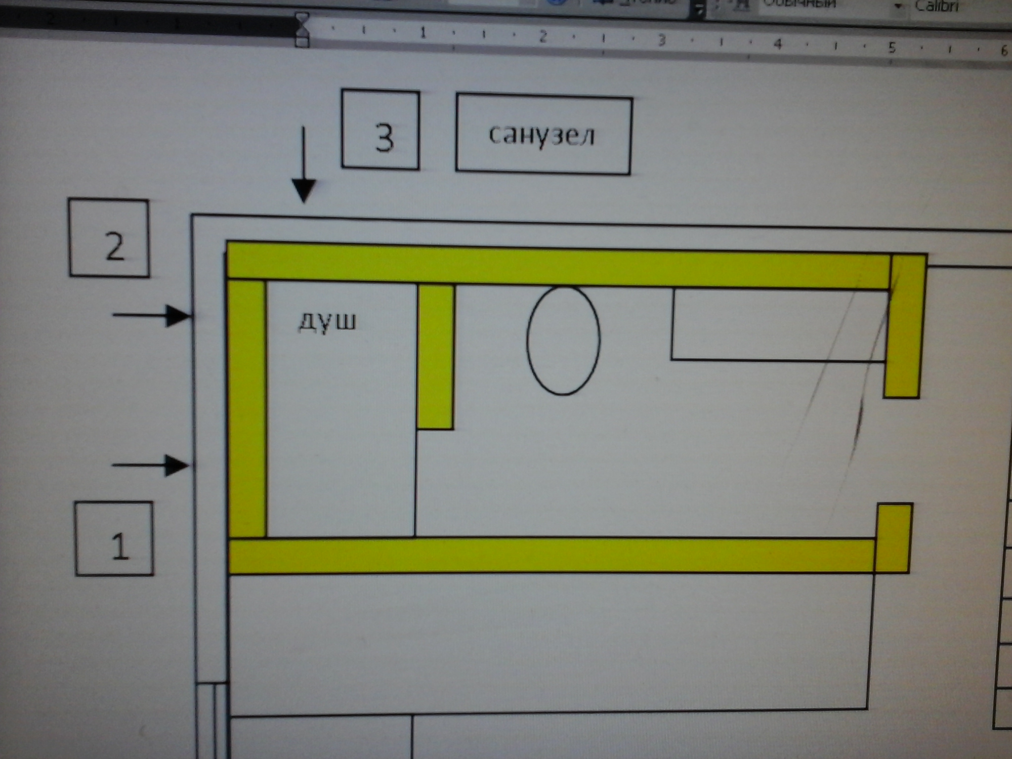

Добрый вечер Всем.Нужно сделать вентиляцию в санузле частного дома.Вентиляция через внешнюю стену.Подскажите пож,где лучше разместить вентиляцию на схеме.Спасибо.
Цэ не вентиляция, цэ просто дырка в стене. :) Шоб была вентиляция нужен моторчик с пропеллером и два обратных клапана в толще стены. при этом моторчик должен маслать большую часть своей жизни.
Фиолетово. Где больше нравится.
Про моторчик с пропеллером и обратные клапаны понятно.Интересует место на стене.Реально не играет роли где?Спасибо.
Приточная будет через дверь или под дверью.Если выход делать в точке 1 боюсь чтобы не было сквозняка.Спасибо.
Понял,спасибо,доброй ночи.
Добавлено через 5 минут
Прошу прощения,но скажите еще пож.Зачем два клапана.Сможет ли их пробить вентилятор?Спасибо.
.Зачем два клапана.
Шоб зимой при выключенном вентиляторе из этой дырки не фигачил холод. Без них точно сквозняк будет. А летом не селились птички. :D
Два потому, что один может обмерзать.
Открыть сможет, пробить вряд-ли. :D

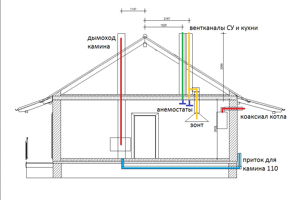

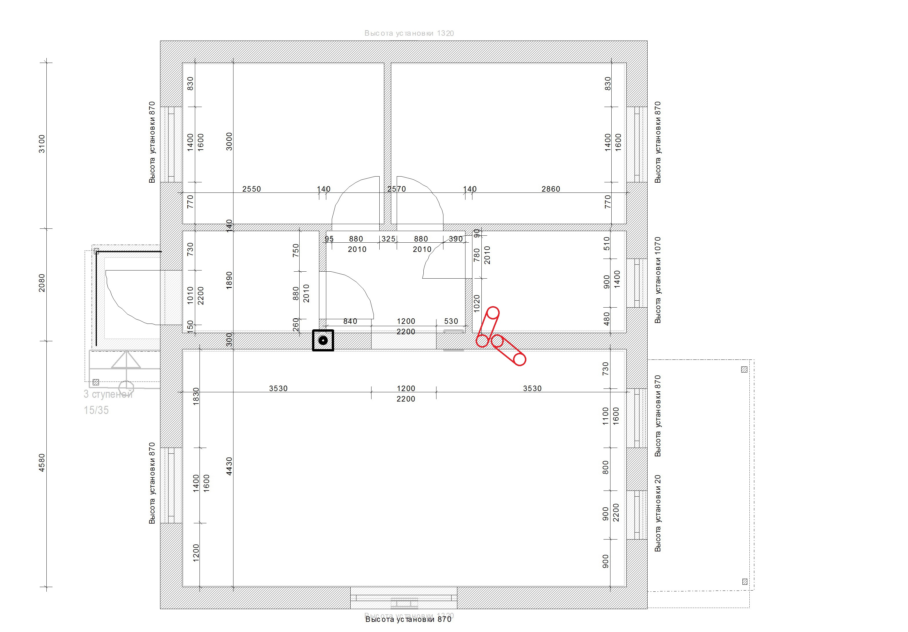

Пришло время делать вентиляцию в доме. Поизучав данную тему, решили остановиться на естественной вентиляции, без всяких вентиляторов, хотя подвод эл-ва в СУ сделали. И вот возникло несколько вопросов.
1.Проектировщики по газу озадачили невероятными размерами вентканала для совмещенной кухни-гостинной - 270 мм по внутреннему диаметру. А так как канал будет утепленный сендвич оцинковка, то по наруже получается 330 мм. Поэтому приняли решение установить временную перегородку (до момента подключения к газу) на деревянном каркасе и обшить её с одной стороны гипсокартоном, дабы уменьшить объем помещения с газовым оборудованием. При этом вентканал ограничить до 200 мм, а может и до 150 мм, достаточно ли будет 150 мм? Пройдет ли такой вариант с перегородкой?
2.В связи с тем, что стена через которую можно было бы вывести канал от кухонного зонта будет занята коаксиальным дымоходом от котла, хотелось бы объединить вытяжку с основным каналом через тройник, установив за потолочным анемостатом обратный клапан. Будет работать такая схема? Наши вентиляционщики пугают, что со временем на трубе будет откладываться жир, несмотря на жироуловители в зонте. Чем это чревато?
3.Какая минимальная длина вентканала должна быть, чтобы он работал? От низа потолка до конька примерно 3 метра. На разрезе видно, что даже 3-х метровая длина будет великовата. Хотелось бы соблюсти минимальные требования и при этом сильно не нарушить эстетику. Может, сместить верхнюю часть ближе к коньку с помощью двух колен 30-45 градусов? Крыша металлочерепица. Возможный вариант прохода - последния секция канала снаружи из металла в цвет крыши и матер-флэш в качестве гидроизоляции. Существуют ли еще какие-нибудь недорогие решения? Такие вентвыходы для нас дороговаты. Чем прикрывать каналы с улицы, чтобы в них не падали воробьи?
4.В санузле планируется тот же сендвич, диаметр канала 100 мм. Надо ли делать разводку под фальшпотолком по углам? Или достаточно одного анемостата в углу над душкабиной?
5.Приток будет осуществлятся через окна посредством микропроветривания.
6.Не будет ли конденсата при такой кострукции вентканалов? Или необходимы конденсатосборники?
Заранее благодарю за уделенное внимание и возможные подсказки в этом деле.
P.S. На разрезе показан камин, который, возможно будет в далекой перспективе. Под него заложен только приток, который будет пока заглушен под чистовой стяжкой.

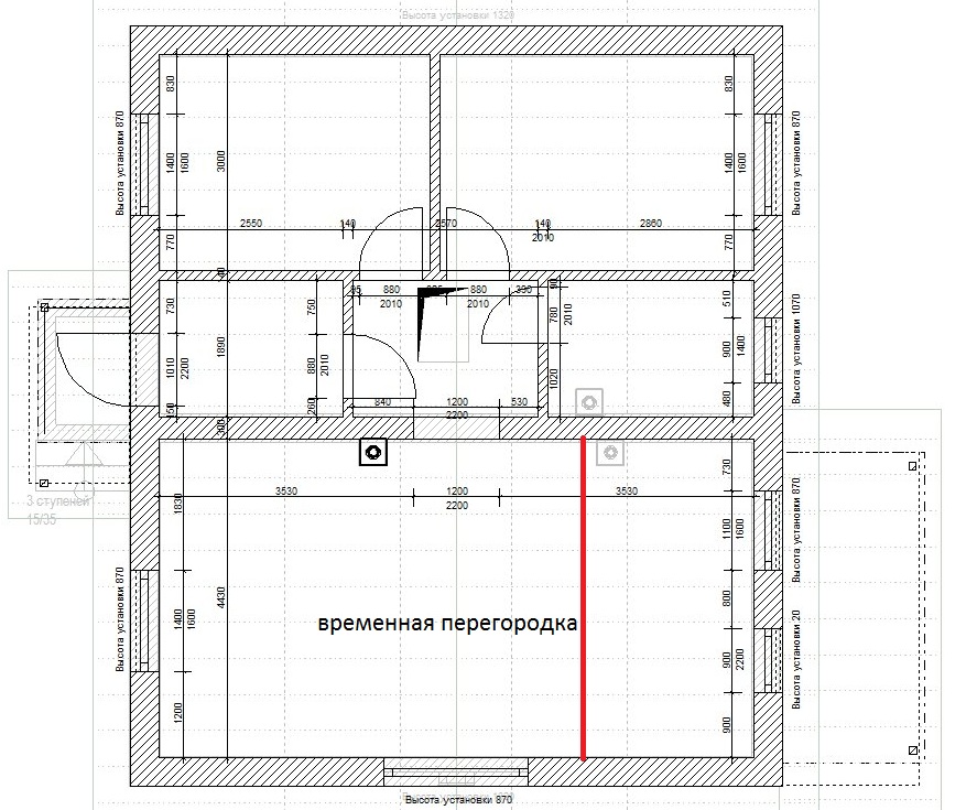

Размер вентканала (по газу) не зависит от размеров кухни. :D
По нормам ("для газа") - круглый не менее 150 мм, квадратный 140*140. К кирпичным каналам такого сечения у газовщиков вопросов вообще не возникает.
По перегородке - если в проекте помещение числится как кухня, можете посылать газовщиков в сад.
Не будет. Проще сделать выхлоп от кух. зонта прям через стену (самый оптимальный вариант).
Для "теплого" канала не менее 2-х метров.
С сендвичем возможны сюрпризы в виде конденсата и опрокидывания тяги.
Для ЕВ лучше ориентироваться на Ф 125 мм.
Не нужно. Достаточно одной "дырки". :)
Тока "мордально" суммарный размер этих щелочек должен быть сопоставим с общим сечением всех вытяжных каналов. По жизни так не бывает. :)
При пользовании кух. зонтом (с моторчиком) приоткрывать окошко в любой комнате.
Примерно год назад так оно и было. На сегодняшний день требование нашего горгаза - обеспечить 3-х кратный обмен от объема помещения, в котором есть газовые приборы.
"Теплого" - всмысле подогреваемого? Того, который рядом с дымоходом? Или достаточно утепленного? Если доутеплить сендвич, например, то поможет? Или, может, не городить огород, а установить изначально голую оцинковку и обшить её коробом с минватой миллиметров эдак 100?

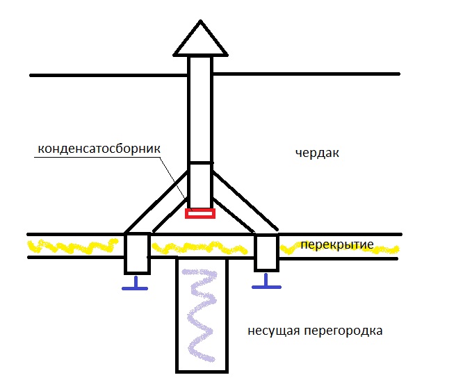

Можно запросто. А если вместо оцинковки поставить АЦ трубу, то про конденсат можно забыть. Хорошее решение - несколько каналов в одном коробе. Дырка в крыше получается одна.
Если взять две АЦ трубы, поставить их рядом на несущую перегородку, через тройники и колена из оцинковки подключить к ней каналы в потолке, в крыше сделать одно прямоугольное отверстие, обшить выходы профнастилом в цвет крыши. Тубы по всей длине утеплить базватой + обшить коробом из оцинковки. Работоспособный будет вариант? Не создадут ли дополнительное сопротивление по два колена 90 градусов? Как правильно в таком случае сделать гидроизоляцию прохода через крышу?
Змінено користувачем mikhailoff71
Планируем 24 кВт
Нормативный воздухообмен в этом случае определят газ. плита. По памяти вроде не менее 100м3/ч при 4 конфорках.
Вполне.
Гуглите - "галстук для дымохода". Можно поспрошать крышников.

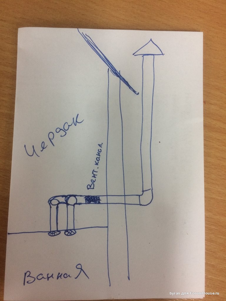

Доброго дня! Допоможіть якщо тема ще жива!
Потрібно трошки зменшити вологість в будинку і більш-менш зробити комфортний клімат.
Приточки ніби є, в жилих кімнатах е решітки з горища! Витяжка лише на кухні, е природна і окремо капелюх! ніби хватає от тільки зимою замерзає конденсат:cry:

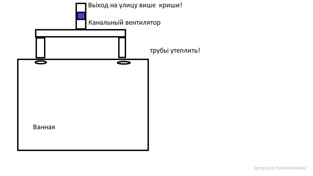

В ванній є лише метрова труба на горище. Горище холодне! Хочу цю трубу вивести на зовню, утеплити на горищі і підняти вище криші. Доставити ще один дефлектор і обєднати. в трубу вмонтувати канальний вентилятор з підключенням до світла! Чи буде працювати природна вентиляцію з приміненням інколи примусової???
А что у Вас за приточная вентиляция, что за решетки с чердака?
Где зимой замерзает конденсат, на окнах ванной?
Если в канале поставить вентилятор, тогда естественная вентиляция работать не будет. Если хочется сделать и естественную и механическую вентиляцию, можете вывести одну трубу на кровлю без вентилятора, а вентилятор поставить в стене или в другой трубе на кровлю.
