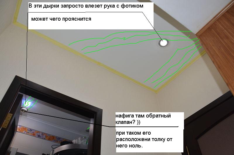

Т.е. в с/у вентиляции фактически нет?
Громить все не стоит, можно просунуть руку с фотоаппаратом и сфоткать.
Громить все не стоит, можно просунуть руку с фотоаппаратом и сфоткать.:D

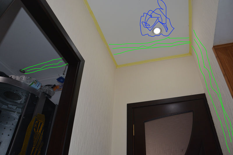

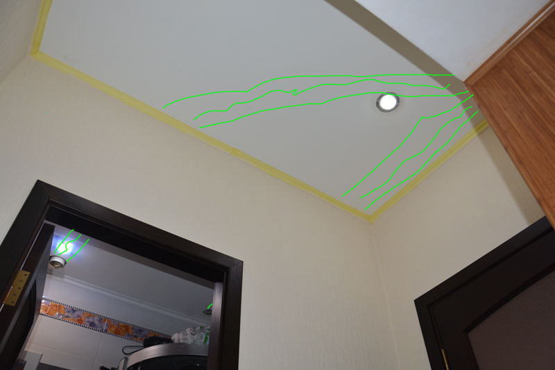

В санузле действительно, судя по всему нет вентиляции, просунуть руку с фотиком бестолку, поскольку там, по идее, должна каким-то образом идти гофра от самого отверстия в санузле, до вент-канала (как на следующем фото, и когда я закрыл тот канал который на кухне (просто тряпкой), то дым стал появляться через светильники в потолке между ванной и комнатой, непосредственно рядом с каналом вентиляции.
Отсюда появилось мнение, что гофра от канала в санузел либо вообще не подключена, либо отошла и дым не попадает в саму ванну, а распространяется в первые попавшие отверстия. Как-то так.
Стоимость КИВов мягко говоря не совсем адекватная, ну не должен кусок пластика столько стоить, тем более шо в нем нэма ничо военного. :D
Вот и я о том, же, поэтому и решаюсь на Прану, там хоть что-то технологичное есть, сегодня буду напрягать мастера, что он мне дал гарантию, что установка Праны решит мою проблему, и тогда - в бой!!!!
Вот так, по идее должны были быть расположены гофры для вентиляции санузла, но как там на самом деле они подходят к самой вентиляции - пока загадка, и может что-то отошло, может чего-то не подключили, и дым валит как показано синим!!!!attachment.php?attachmentid=539936&stc=1&d=1480926648
Уже даже была мысль разбить этот кусок гипсокартона в потолке, черт с ним, и закрыть нахрен все возможные отверстия к вентиляции (уже 4 года санузел без неё, судя по тому, что вообще никаких воздушных потоков нет из отверстий) как-нибудь и дальше бы прожили.
Вот так, вроде как идет вент-канал в стене +-, и к нему должна идти вентиляция, ну и дым от светильника в этом районе, как в принципе, единственного отверстия в этом районе!!!

Ну и, как посоветовал SON, сфоткайте вентканалы внутри со стороны с/у и ванной, что там да как. Любая информация лишней не будет.
Я почему уточнил. Подумалось, что в/каналы расположенные выше и могут быть тем "паразитным" оттоком. Если там, над гипсокартоном, все соединения наличествуют, то тогда версия отпадает. Но, если нет, через какие-то щели или неплотности в надпотолочное пространство будет тянуть воздух. Это, конечно, при условии если срез "отточной" вентиляции выше среза "приточной". Но, судя по фото, это не так - кухонная вытяжка вроде выше. Или я ошибаюсь?
Тут если честно, немного не понял. Но. Ходил проверял по дому, по второму этажу. Читал где-то что лестница может служить трубой для вытягивания воздуха. Продымил всю лестницу и проход на второй этаж. Так весь воздух стоит везде одинаково. Немного поднимается на лестницу, буквально на поль метра выше потолка первого этажа, и все. Выше на второй этаж не уходит. На самом втором этаже пробовал и при закрытых и при открытых дверях в комнат, при рабочем и нерабочем камине. Особого движения не заметил. Понятно, что когда камин греет, то из каналов идет горячий воздух, но вот снизу в притоках для каминных каналов нет такого уж серьезного движения воздуха на засасывание. Только там где непосредственно стоит сам камин, и кушает воздух, то там есть ощутимый подсос из комнаты, но на втором этаже вообще никакого движения воздуха. Пробовал перекрывать все каналы, ничего не менялось. Как был приток через вентиляцию, так и остался.
Была мысль на счет того, что уходит серьезно на чердак. Однако проверил и там, и тоже ничего подобного нет. Чердак проверил, потом еще добавил уплотнителя для пущей уверенности, и тоже ничего не изменилось.
Дым засасывает исключительно на первый этаж. Под потолок, и там он стоит. Задымил реально все комнаты (вспомнил про то что у меня есть дымогенератор) в результате, визуально видно, что есть только приток, но вообще не видно, что есть отток. Нигде. Ни на первом, ни на втором этаже. Как только открываю окно на первом этаже, то сразу образуется отток через вент каналы, при чем даже частично со второго этажа начинает забирать все в вентиляцию.
И еще, как вариант, сходите к соседу. Поговорите, обсудите проблему с ним. Чисто по-соседски. По возможности загляните во все подозрительные места. Это на предмет герметичного разделения квартир. Может с его стороны что-то прояснится.
С этим нет проблем. Это брат жены. Мы с ним уже второй месяц бегаем друг к другу, и нюхаем, проверяем, выдвигаем теории. )))
Мой фотик туда не влазит, а телефоном толком ничего на фото не видно. Видно что есть типа гофра, и она ведет в сторону вент-канала, но где именно она заходит не видно, и подключена ли она, и герметична ли тоже непонятно. Там только срывать гипсокартон с потолка.
Тут если честно, немного не понял...
