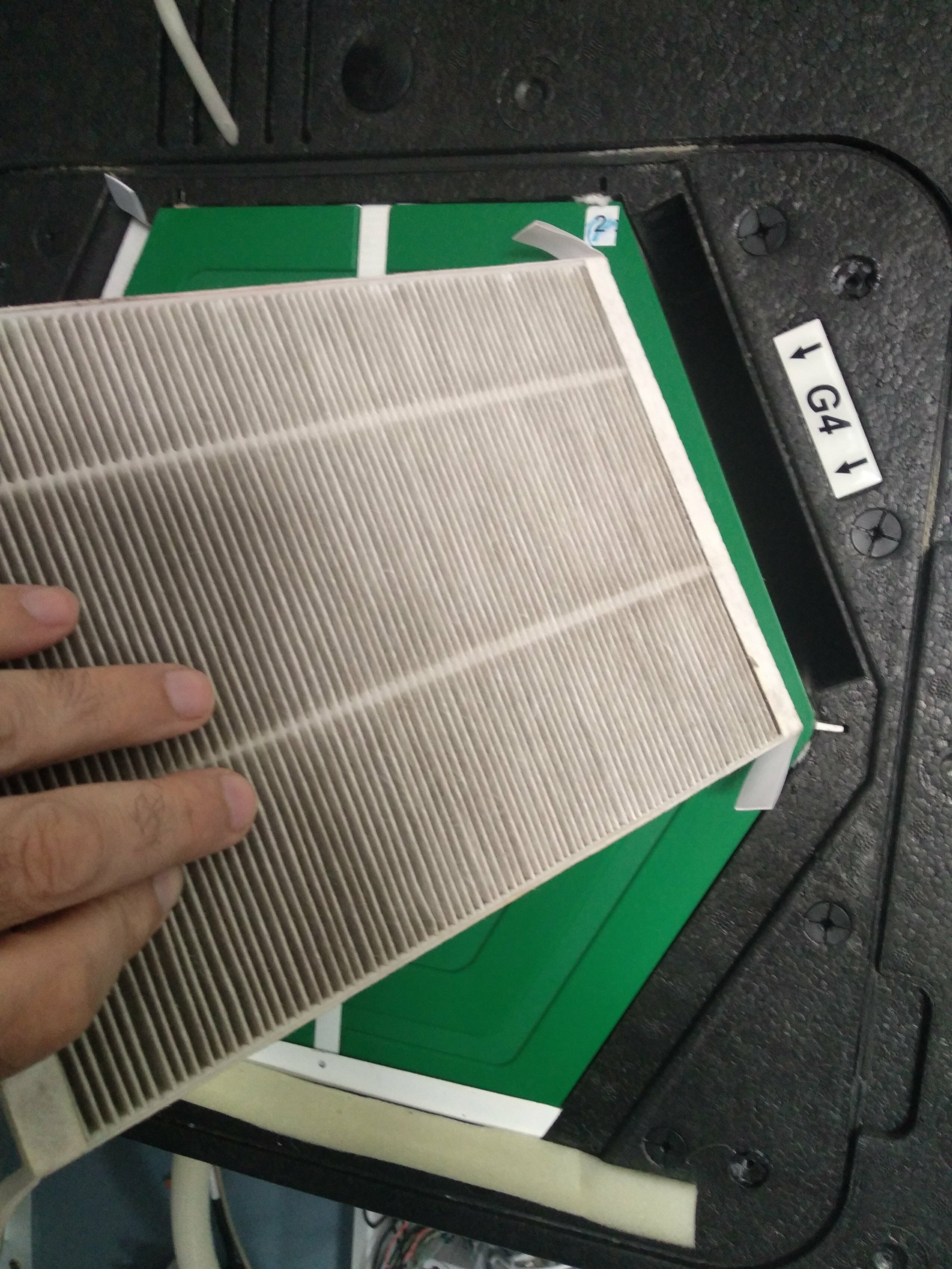

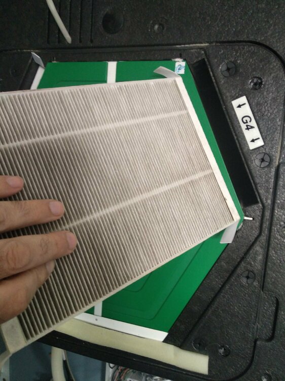

Доброго дня знатокам.
Маю вентиляцію Вентс ВУТ270, ту шо з пінопласта.
Маю бажання замінити фільтри, але не маю скільки грошей скільки хоче Вентс. Комплект фільтрів без доставки поштою вони оцінили в 840грн, чекати місяць виготовлення.
Фільтри тонкі, 18мм. Маю фільтрувальний матеріал 4G, товщиною 10 і 20мм.
Задача: як впіхнуть йо туди, бо воно бесформенне, типу синтепона з куртки ?
19 минут назад, yur43 сказал:
А у вентса как оно выглядит и установлено?
5 хвилин тому, DimaF сказав:
тонкий фільтр-гармошка, довгий. Вставляється по всій довжині.
Думав з дроту рамку зробити і обернути її вдвоє 10мм синтипоном, але там важлива точність щоб не піддувало з краю фільтру.
Може хто таке робив?

55 хвилин тому, yur43 сказав:
В оригінальному фільтрі є дві гармошка із металевої сітки, між якими затиснутий фільтрувальний матеріал. Можна попробувати то роз'єднати і замінити саму тканину.
5 хвилин тому, volomoto сказав:
В оригінальному металу немає.
Змінено користувачем yur43
9 хвилин тому, yur43 сказав:
Це не схоже не G4, а швидше на F7-F9. Хоча я можу помилятись, але очевидно, що ця грамошка має велику площу поверхні і якось тримає форму. Без якоїсь рамки із жорсткою сіткою тканину туди не затягнеш і тут можливо фірмовий фільтр не таким вже й дорогим виходить.
Найкраще поставити зовнішні бокси для фільтрів, тоді не буде залежності від конкретного виробника фільтрів.
до цієї моделі ВПУ серійних фільтрів немає. На замовлення пропонують з проволочної сітки саморобні гармошки.
21 хвилину тому, yur43 сказав:
до цієї моделі ВПУ верійних фільтрів немає. На замовлення пропонують з проволочної сітки саморобні гармошки.
Можливо тут - gsn.net.ua/catalog/filtres/fbox/ зроблять потрібного розміру за адекватні гроші.

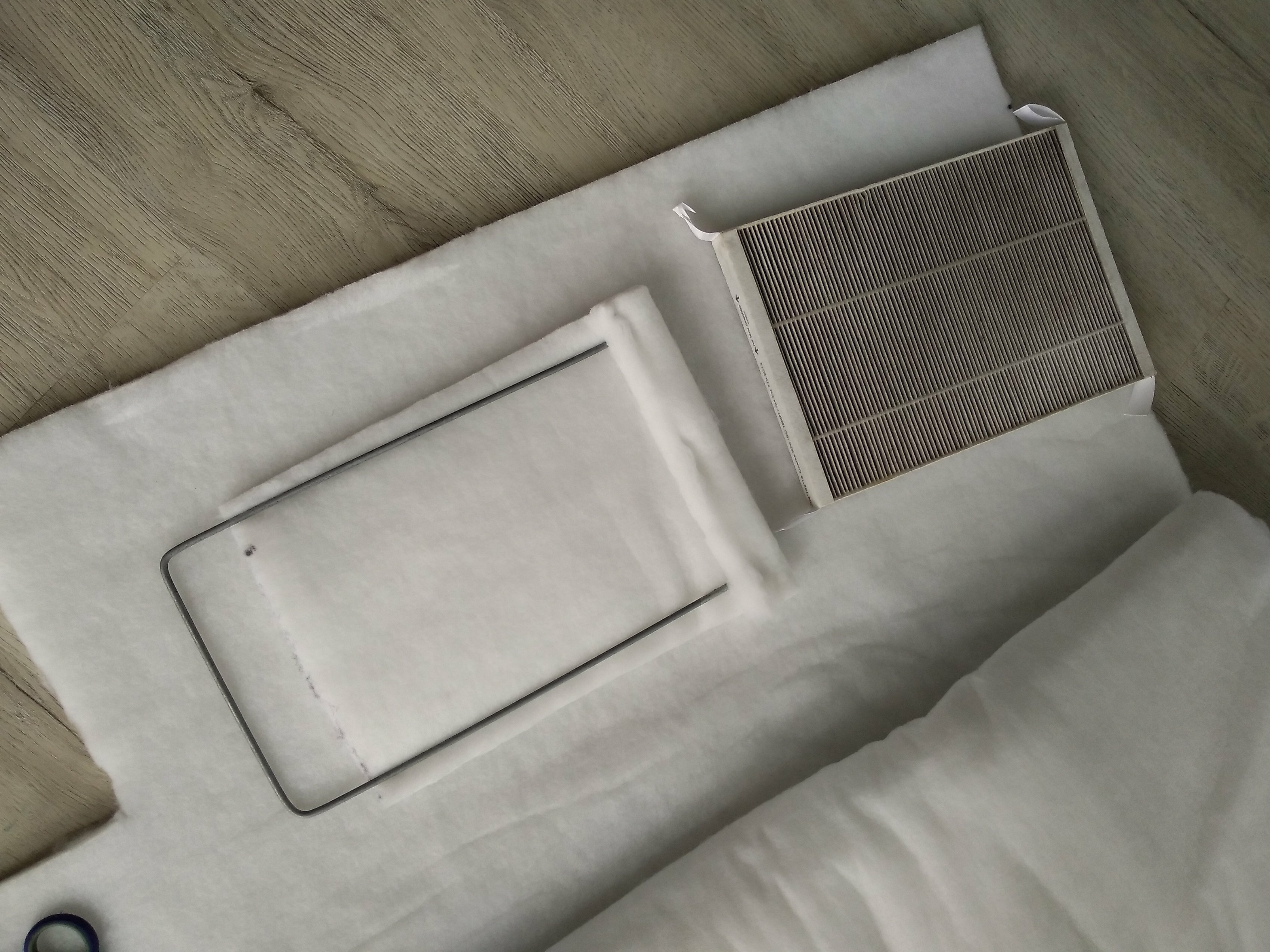

8 годин тому, Dmode сказав:
Які габарити мають оригінальні фільтри?
264*182*18
18 годин тому, volomoto сказав:
на фільтрі написано G4, хоча по щільності матеріалу то на оте 7-9 більше схоже. Вентс зробив ПВУ, до яких мутні витратні матеріали.
2 часа назад, yur43 сказал:
264*182*18
може спробувати пристосувати щось таке? В них по периметру має бути щось м'яке, тож може зайдуть і так, або з підрізкою...
Dello/Automega 180000610: 263х192х17 130грн (вугільний)
Alpha-filter AF5037: 266х196х17,5 80грн
Змінено користувачем Dmode

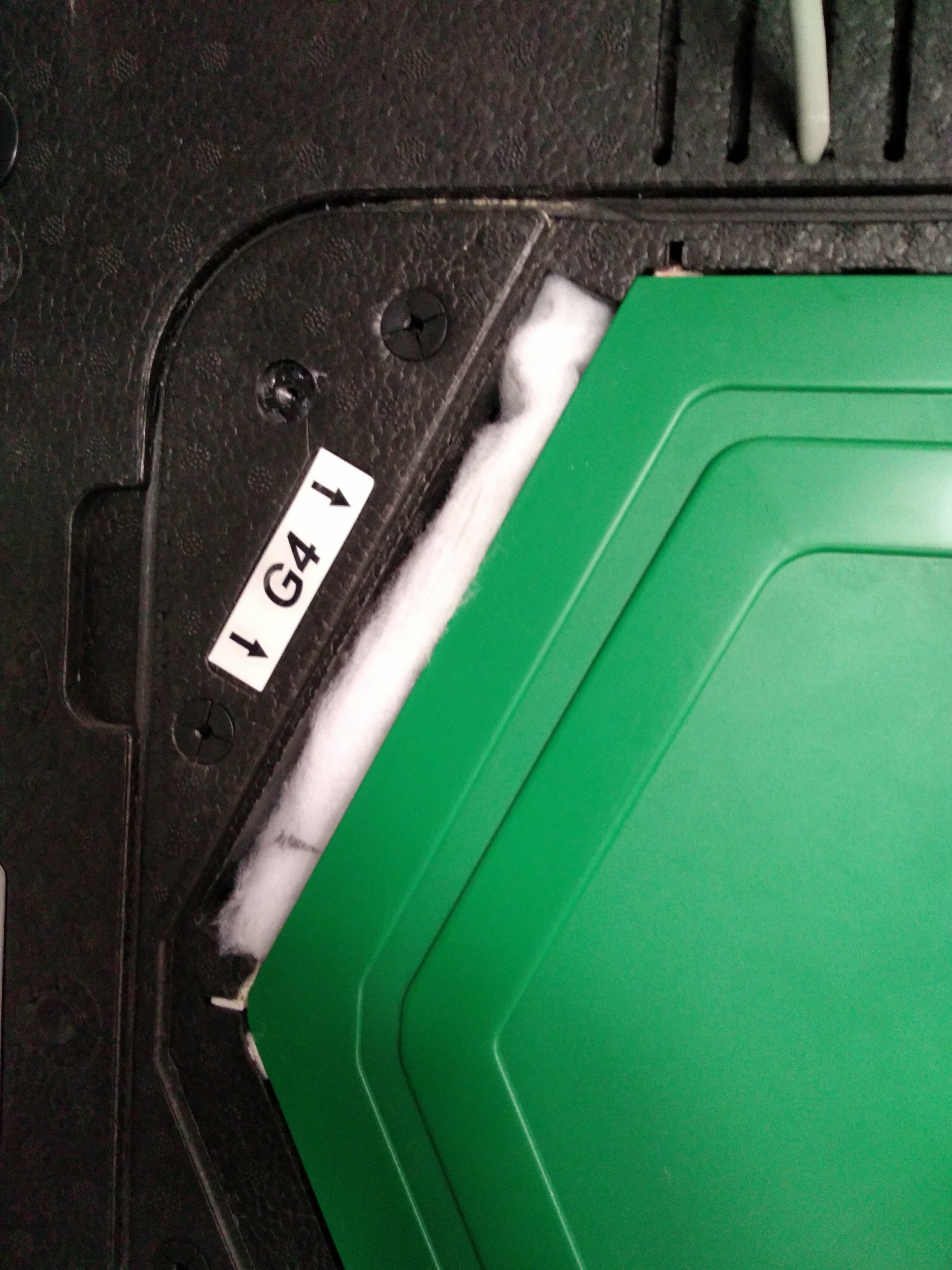

56 хвилин тому, Dmode сказав:
Супер! А то я цим синтепоном обклався вже і не впихУється воно просто ніяк  :beer:
Універсальний вставлятор фільтра.
З гладкого товстого дроту згинаємо універсальний вставлятор. Вирізаємо з фільтрувального матеріалу шмат і згинаємо борт, кріпимо степлером. Розміри отриманого бомж-фільтра мають бути більшими на 1 см розміри оригінального фільтра з кожного боку.
Впихуємо бомж-фільтра в штатне місце, так щоб не пошкодити блок рекуператора, корпус, очі, яйця.
Універсальний впихувач витягуємо . Він багаторазовий.
Спосіб дозволяє звести витрати на обслуговування ПВУ до мінімальних, на зекономлені кошти допомагаємо ЗСУ.

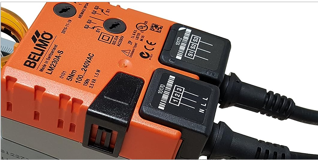

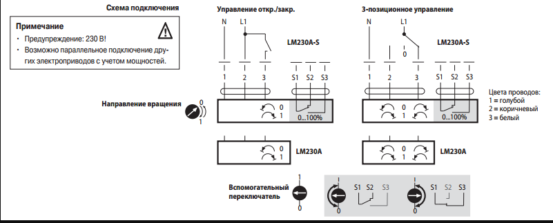

підкажіть, купив бушний belimo LM230, нема маркіровки на кабеле, який колір там за шо відповідає? в мануалах нічого не знайшов. Може хтось свій подивитися?)
В 11.08.2023 в 20:25, standov сказал:
LM230
Маю CM230, там навіть на корпусі намальовано.
синій - нейтраль
коричневий - фаза, поворот в одну сторону (закриває)
білий - фаза, поворот в іншу сторону (відкриває)
10 часов назад, TaurosRMK сказал:
синій - нейтраль
Дяк, да я вже теж роздупливсь що варіантів там небагато
В 05.07.2023 в 15:18, yur43 сказал:
На чому зупинились? На саморобному фільтрі чи автомобільні підійшли?
52 хвилини тому, Dmode сказав:
На саморобному. Просто в мене цього матеріалу багато, нарізав заготовок і питання закрив. Для пилососу теж з нього поробив замінники.

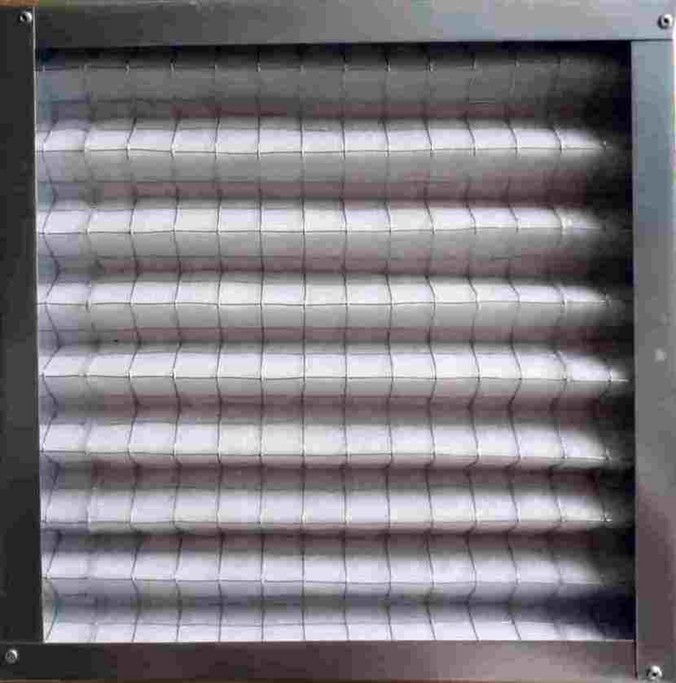

Таке рішення по фільтрації, де можна з фільтротканини зробити свій фільтр - поширене явище.
Багато компаній купляє фільтротканини і на рами кріпить фільтротканину - отримуючи панельні фільтри.
Головний критерій фільтрації повітря - нормована швидкість повітря в залежності від класу фільтрації (груба, тонка, ультратонка чи вугільна фільтрація). Де якщо подати швидкість повітря, більше нормованої, то фільтр буде погано працювати.
Швидкість повітря нам диктує - площа фільтрації. Звісно, чим буде більше площа фільтрації - тим краще працює фільтр (по якості очистки, по терміну експлуатації, по низьким втратам тиску).
Повітряні фільтри мають різні типи
Такий саморобний панельний фільтр - має менше всього площу фільтрації.
Краще панельного типу - кишеньковий тип. Який за рахунок кишень, має в рази більше площу фільтрації. Тому в автомобільних і кишенькових повітряних фільтрах створені кишені.
В саморобному фільтрі кишені можливо зробити за рахунок металевої сітки. Склавши сітку в гармошку і до неї закріпивши фільтротканину.
Наприклад (гофрований тип фільтра):
Типові фільтри в ПВУ (припливно-витяжна установка)
В ПВУ всі виробники економять місце. Бо як і в авто, корпус - саме дороге в ПВУ.
Де гарні фільтри, з великою площею фільтрації і малою швидкістю повітря - займають багато місця в ПВУ.
Тому виробники ПВУ дуже економлять на фільтрації повітря. Ставять маленькі фільтри по площі фільтрації.
За рахунок чого, отримаємо завищену швидкість повітря. А чим більше швидкість повітря - тим гірше працює любий фільтр і тим більше втрати опору або тиску.
Тип паче, при забруднені фільтра - втрати тиску збільшуються. А чим більше втрати тиску - тим менше витрата повітря ПВУ.
До речі, всі показники по витраті і тиску повітря на номограмах виробників, вказані при чистих фільтрах. Або втрати тиску при забруднені фільтрів - не враховані в номограмах виробників.
Рішення по посиленню фільтрації повітря
Якщо виробники ПВУ економять на ПВУ і ставять погані фільтри.
Де кожен фільтр мае проскок повітря (проходить минуючи фільтротканину). Тому якісна фільтрація - многоступенева.
То ми можемо зробити 2 речі:
1. Посилити фільтри в ПВУ.
Наприклад, ще можливо взяти кольорову фільтротканину тонкої очистки (класи F5-F9). І її закріпити після фільтротканини грубої очистки білого кольору (класи G2 - G4).
2. Поставити фільтр-бокс до забору повітря ПВУ.
Зробивши многоступеневу фільтрацію з низкими швидкостями повітря як це нам потрібно.
В такий фільтр-бокс можливо поставити:
- панельний сітчатий металевий фільтр з сіток нерж. сталі (вічний, класу G1) - на 25-30% подовжуе терміни роботи одноразових фільтрів;
- кишеньковий фільтр грубої очистки (класу G4);
- кишеньковий фільтр тонкої очистки (класу F9);
- надтонкої очистки (Н10-Н12) чи вугільної фільтрації.
Сам фільтр-бокс виробляється з оц. чи нерж. сталі. Умовно, це коробка з кришкою, рамами і ущільнювачами для встановлення різних типів фільтрів. Таким чином, можливо вибрати ті фільтрі які нам потрібні (по класу і швидкості повітря) і загалом покращити систему фільтрації.
На фото фільтр-бокс з кишеньковим фільтром тонкої очистки.
Де кишені створюють значно більшу площу фільтрації повітря. Що нам дає: мала швидкість повітря, гарна фільтрація, менше проскоків повітря, значно більший термін експлуатації, менше втрати тиску, а значить більше витрата повітря ПВУ.
