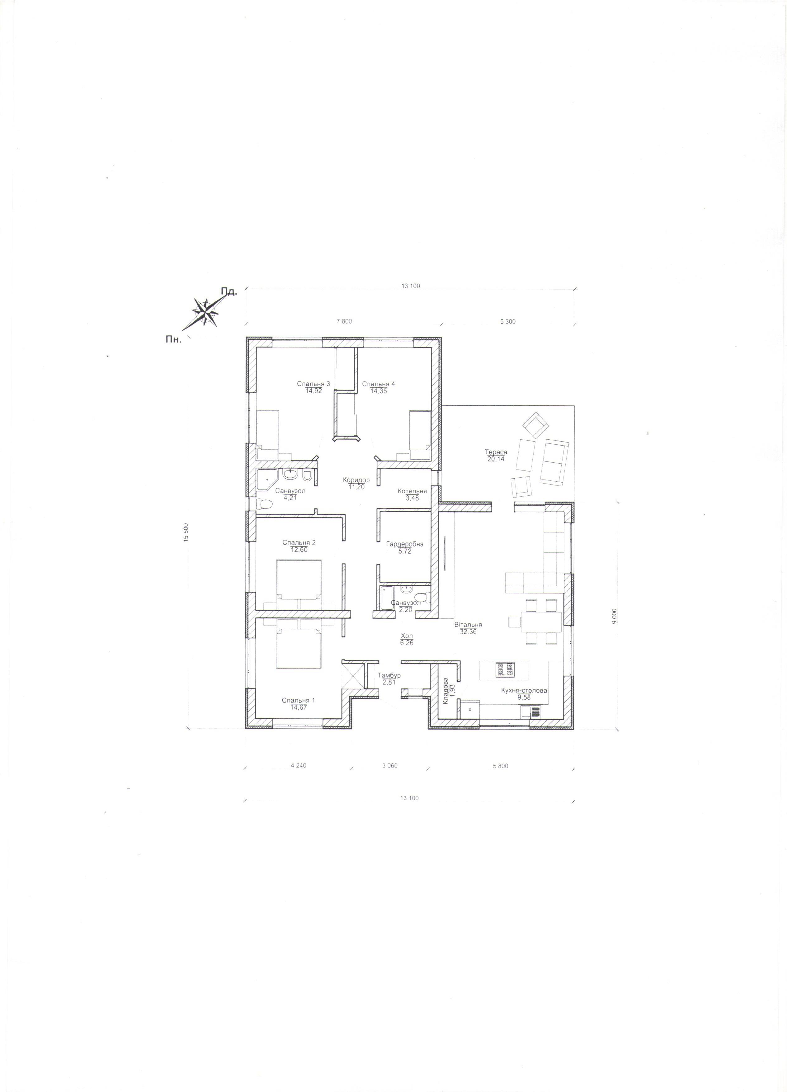

Что народ скажет по поводу одноэтажного с плоской крышей, что то в таком стиле и измененной планировкой конечно www.hausberg.ru/projects/3955
0-02-05-f40fb7c9a1df4f21225ac4b950c1fc74638f22f91264af0d9828064ff9ed3e8d_full.thumb.jpg.9575da2ef60bed73436b650f22a73af4.jpg
Планировка без мебели пока не понятная. А домик просто супер.
Не нравится только внутренняя водосточка . Вертикальные воронки неоправданно дорогие. Лучше сделать переливную в парапет. Дешевле и надёжнее.

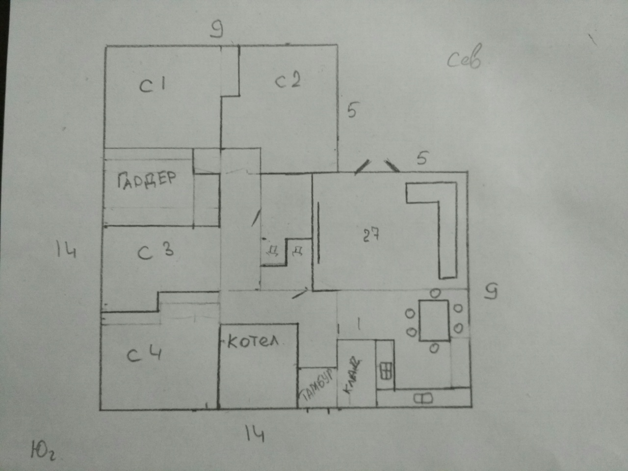

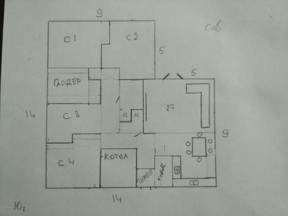

Планировку это я так набросал как я это вижу, все еще надо обсудить подкрутить а там и мебель прилепить :)
Есть ли смыл какие то выступы делать как на сайте этом стиль Хайтек типо соблюдать или пусть такой будет Хайтак :D
Если хотите красивый дом, то лучше делать. Вопрос лишь в денежке и времени. На фоне внутрянки и обустройства участка это мизер.

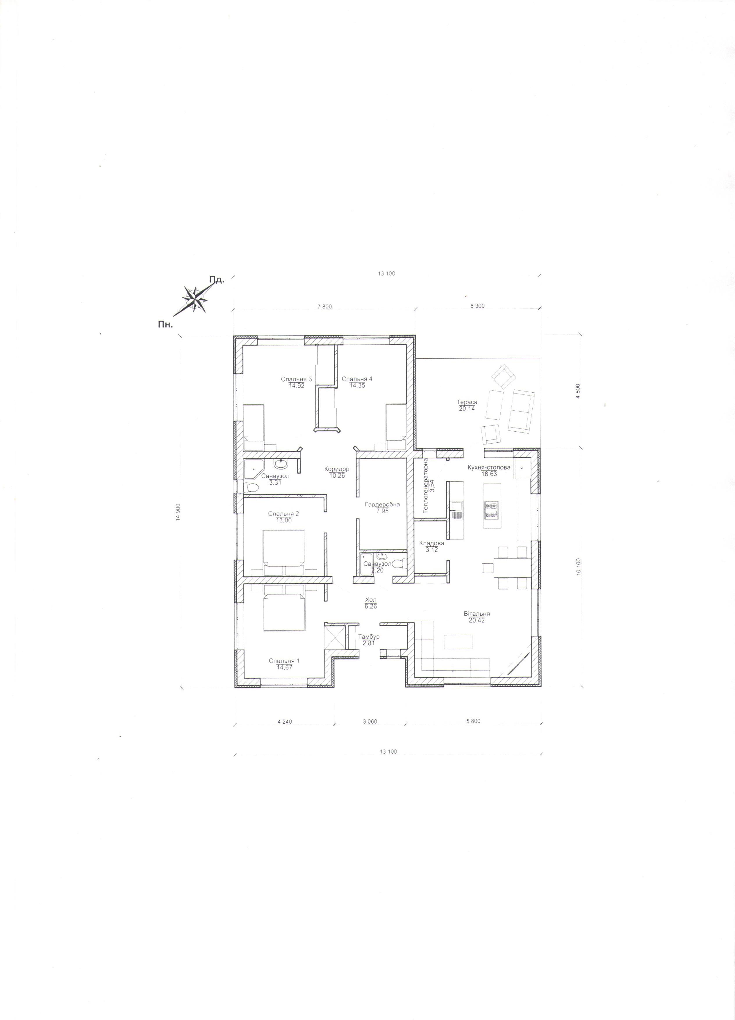

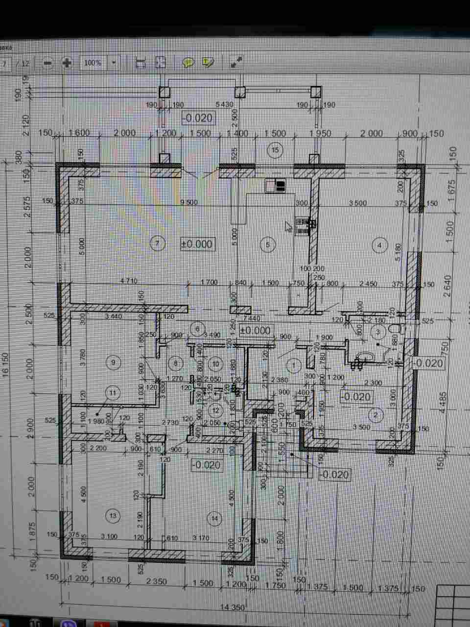

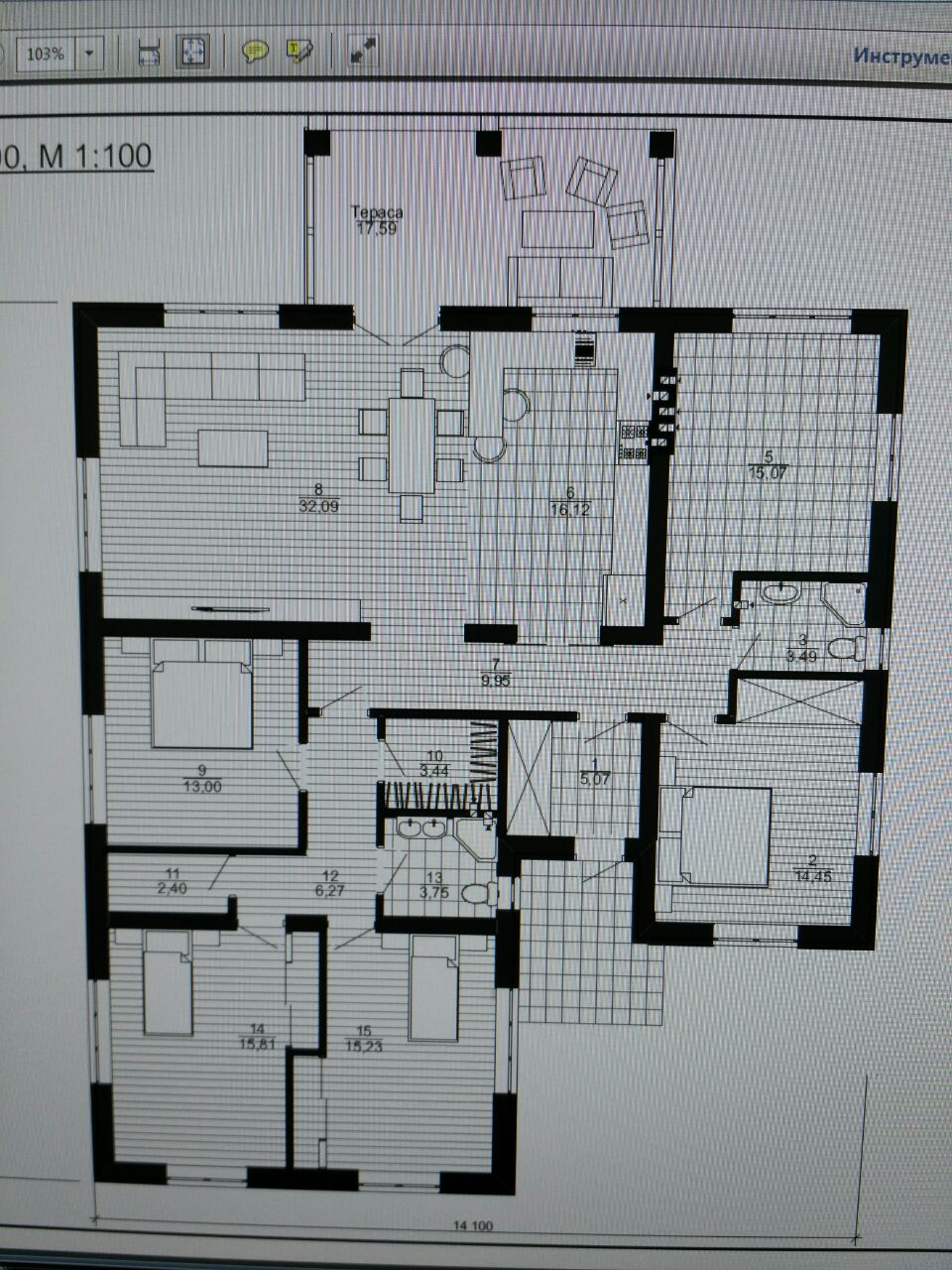

Есть пару вариантов, вопрос куда лутьше разместить котельную, и если можно критику по планировке.
  • 1 місяць потому...
Подходим к финишной прямой. С права в углу котельная с по стирочной.

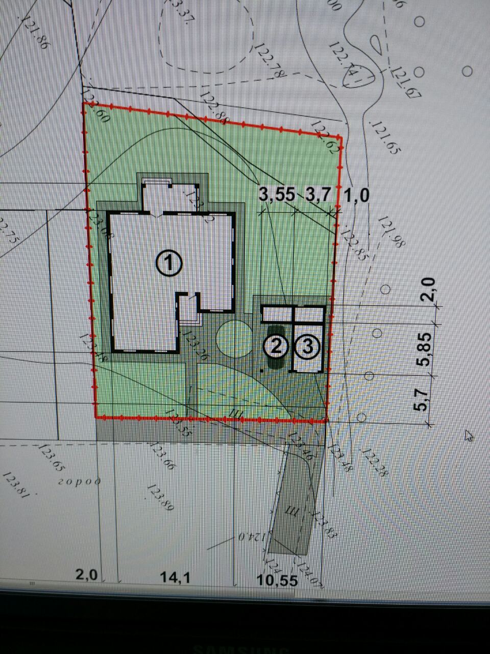

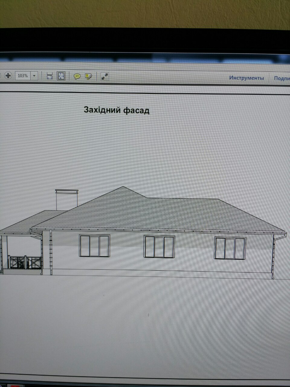

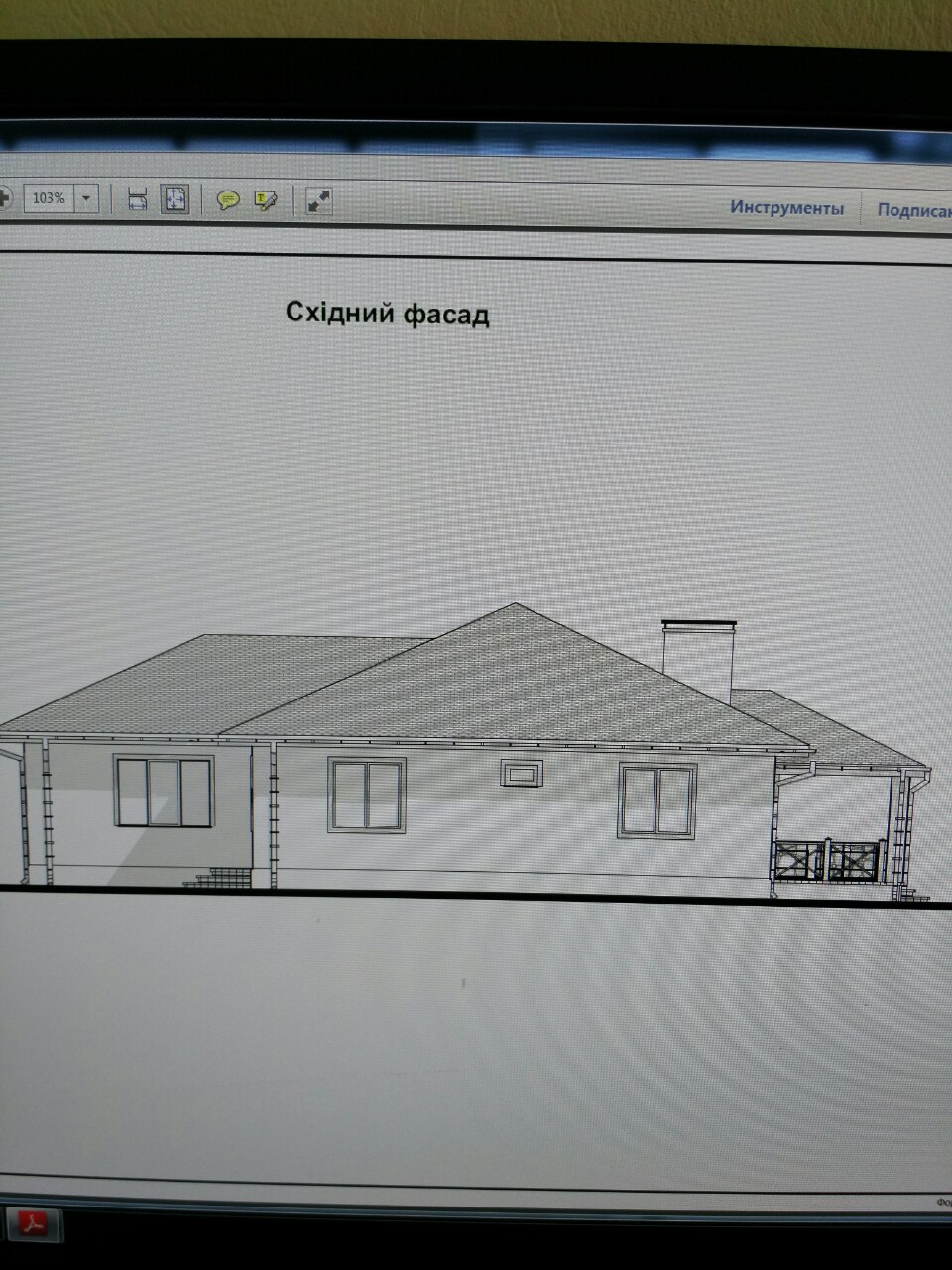

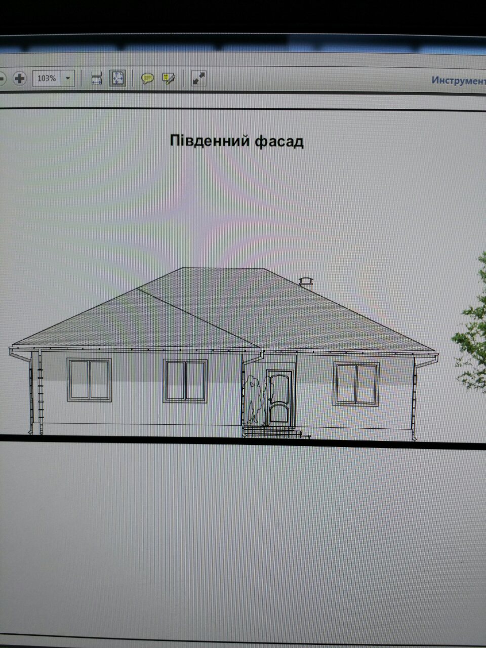

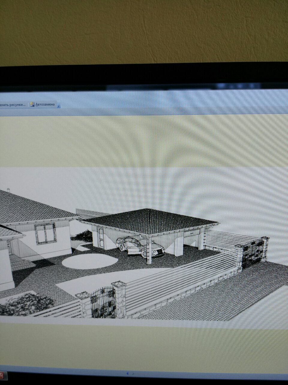

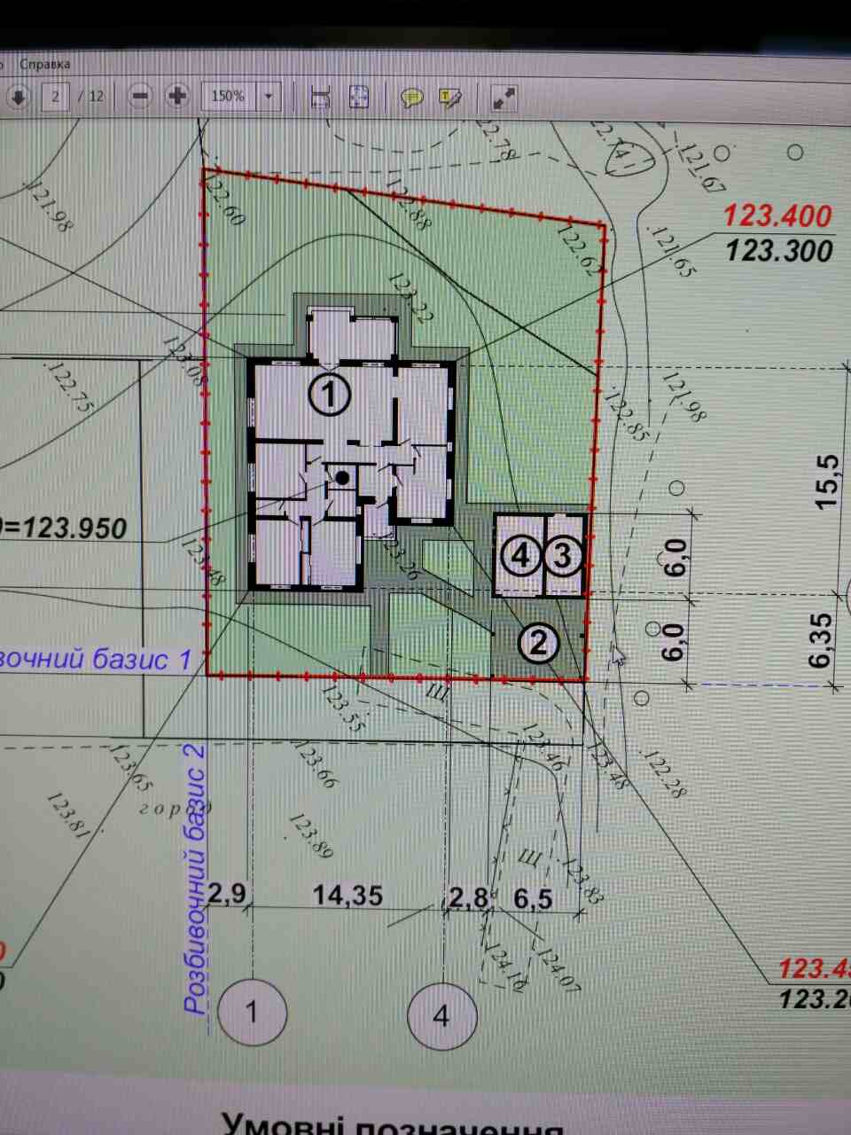

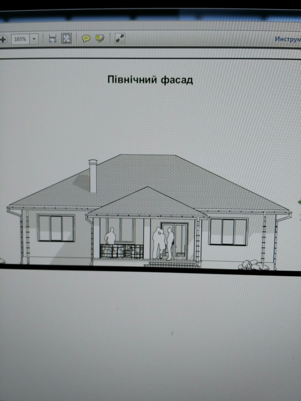

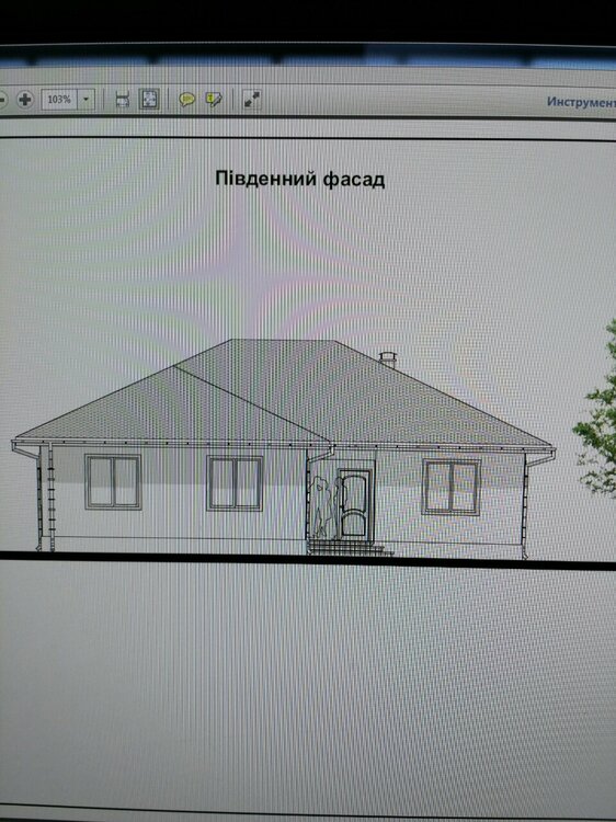

Получился план посадки на сам участок и фасады самого дома, может кто увидеть какие замечания буду признателен критике.
1. Там машина под навес въедет? Я бы проверил, можно построить кривую траектории въезда автомобиля.
2. Имхо перед гаражом можно сделать чуть больше места 6-7 м для гостевой парковки и прохода к гаражу (если там будет стоять еще один автомобиль).
3. На фасадах не учли реальный рельеф участка.

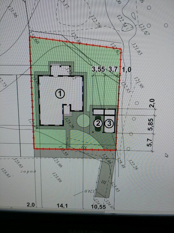

Новый вариант
имхо дверь между пом. 7 и 12 лишняя (будет только мешать)
там и так приватная зона спрятана
1. Ну там 3.5 ширины должна влезть.
2. Да хотелось бы там тоже парковать, подвинем на данный момент выбираем варианты расположения гаража с навесом к дому.
А есть смысл к примеру если будет стоять авто перед гаражом, то может выполнить ворота пошире, чтоб еще авто смогло проехать к начесу?
Конечно, это же более удобное решение.
Добавлено через 2 минуты
Я о том, достаточно ли места для маневра автомобиля перед навесом.
А ну там да надо чуток расширять, еще дом двигаться будет не значительно и может этот вариант отпадет, я хотел вдоль правого фасада парковку потом навес после гараж и хоз. помещения но длинная колбаса получается, этот интересней пока, вычисляем :)

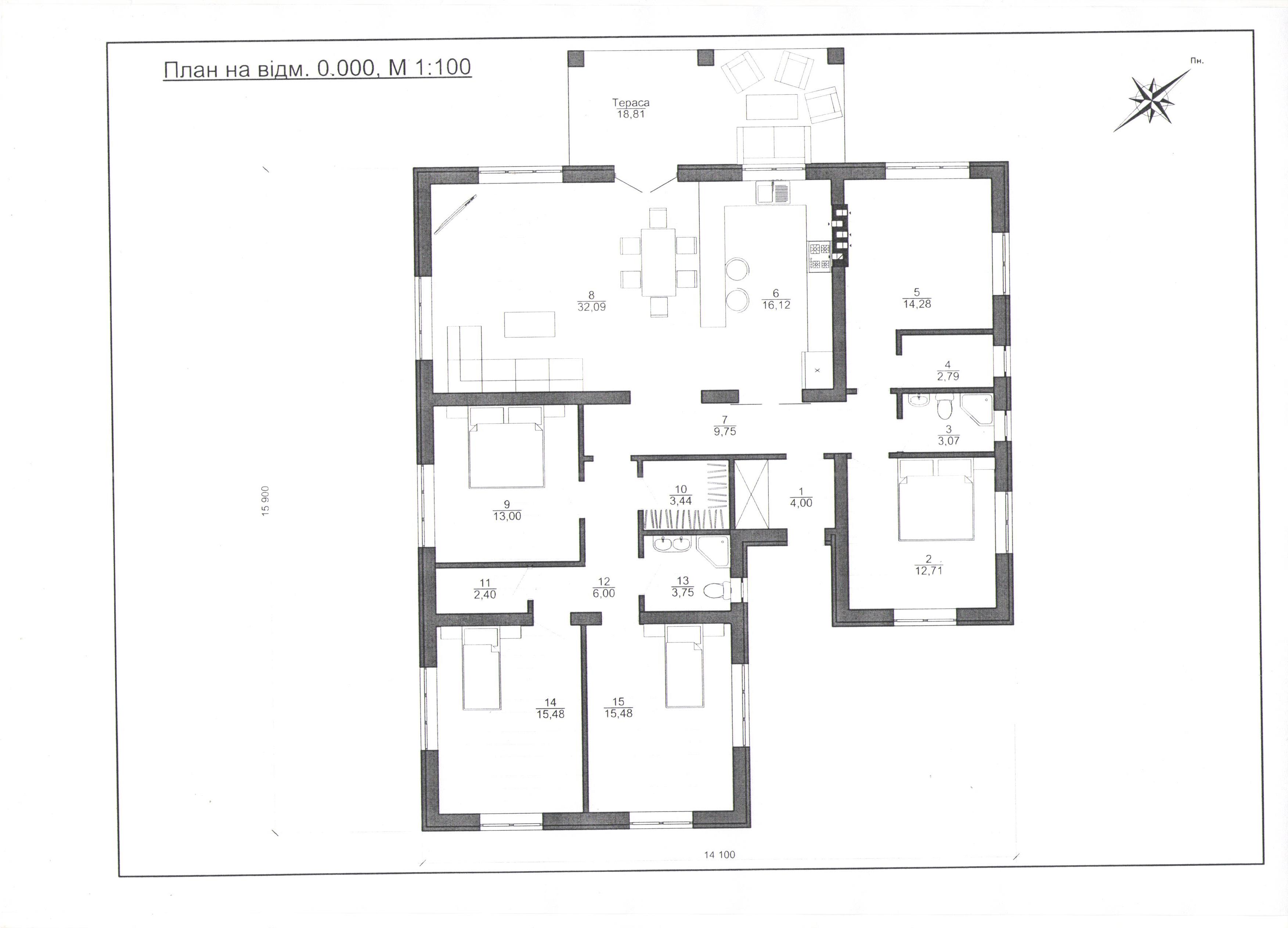

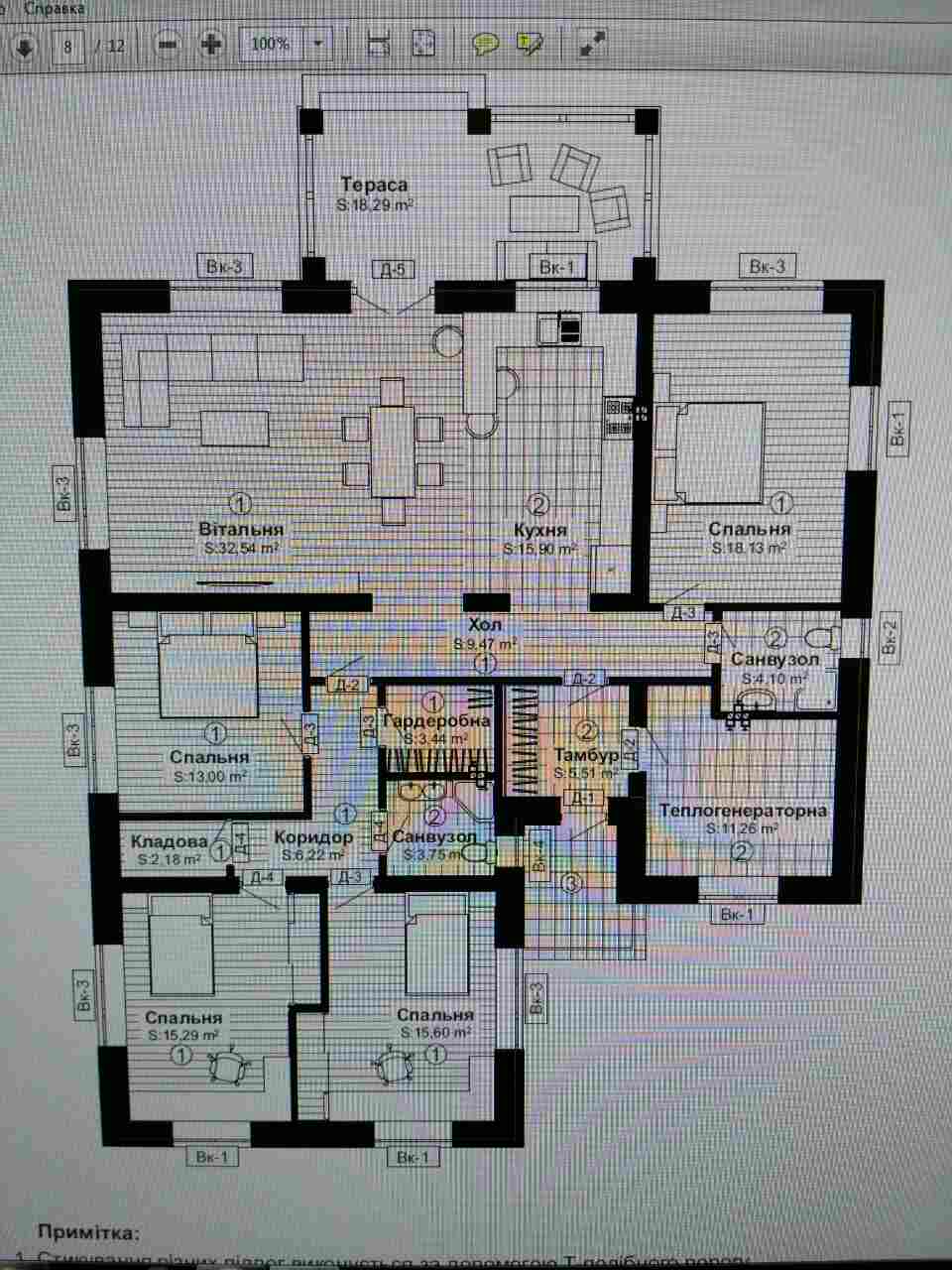

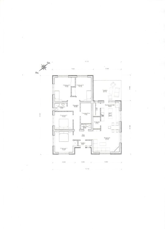

Получился вот такой домик :)
Вы писали, что у вас север сверху.
А зачем на север большое окно в гостиной (при том, что рядом есть большое окно на запад) и большое окно в спальне (то же самое)?
Кстати, летом западное окно в гостиной будет давать вечером сильную засветку на телевизор - там ничего не будет видно.
Север на 2 часа если смотреть на план сверху.
Вы уверены в необходимости такого количества окон? Ценник может сильно огорчить.
А можно узнать Ваше мнение и мнение других, где все же можно обойтись без окна или окон?
Да, в принципе, везде.
1) Санузел справа над унитазом.
2) Для 15 м2 достаточно одного окна, например 1.8
А если честно, то планировка не нравится полностью. Много уголков, углов, закоулков, кучи ломанных линий, зонирование. Например, в гостиной 2 окна рядом, одно из них за спинкой дивана; окно в кухню с крытой террасы...
Я спецом делал в санузле маленькое окошко над унитазом и свет и доп вентиляция :(
НУ окна не большие в спальнях как бы да и света добавят он не когда не будет лишним.
По планировке да она может не интересна но задача стояла иметь 4 спальни, планировка упрощена выполнялась с Z204 там и выпендреж и разные интересные выступы но я упростил понятно и легче строить и меньше тепло потерь.
Как Вы видете мою планировку на свой взгляд, было б интересно глянуть :)
