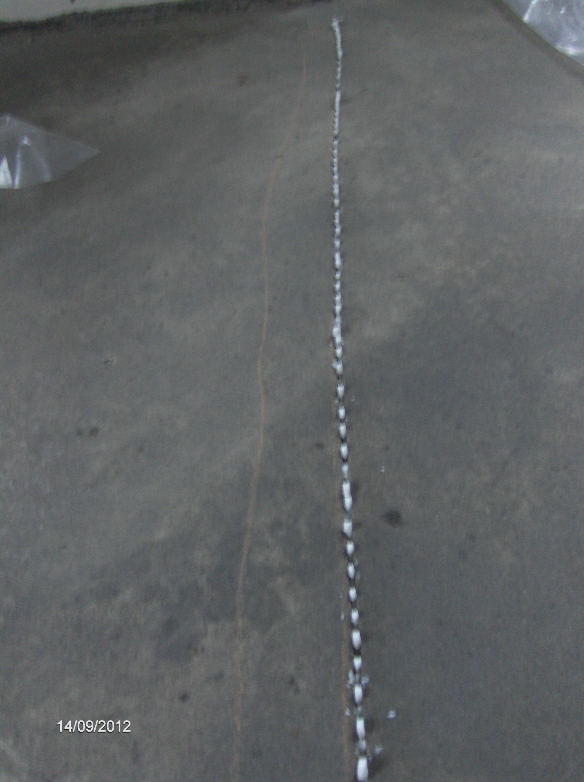

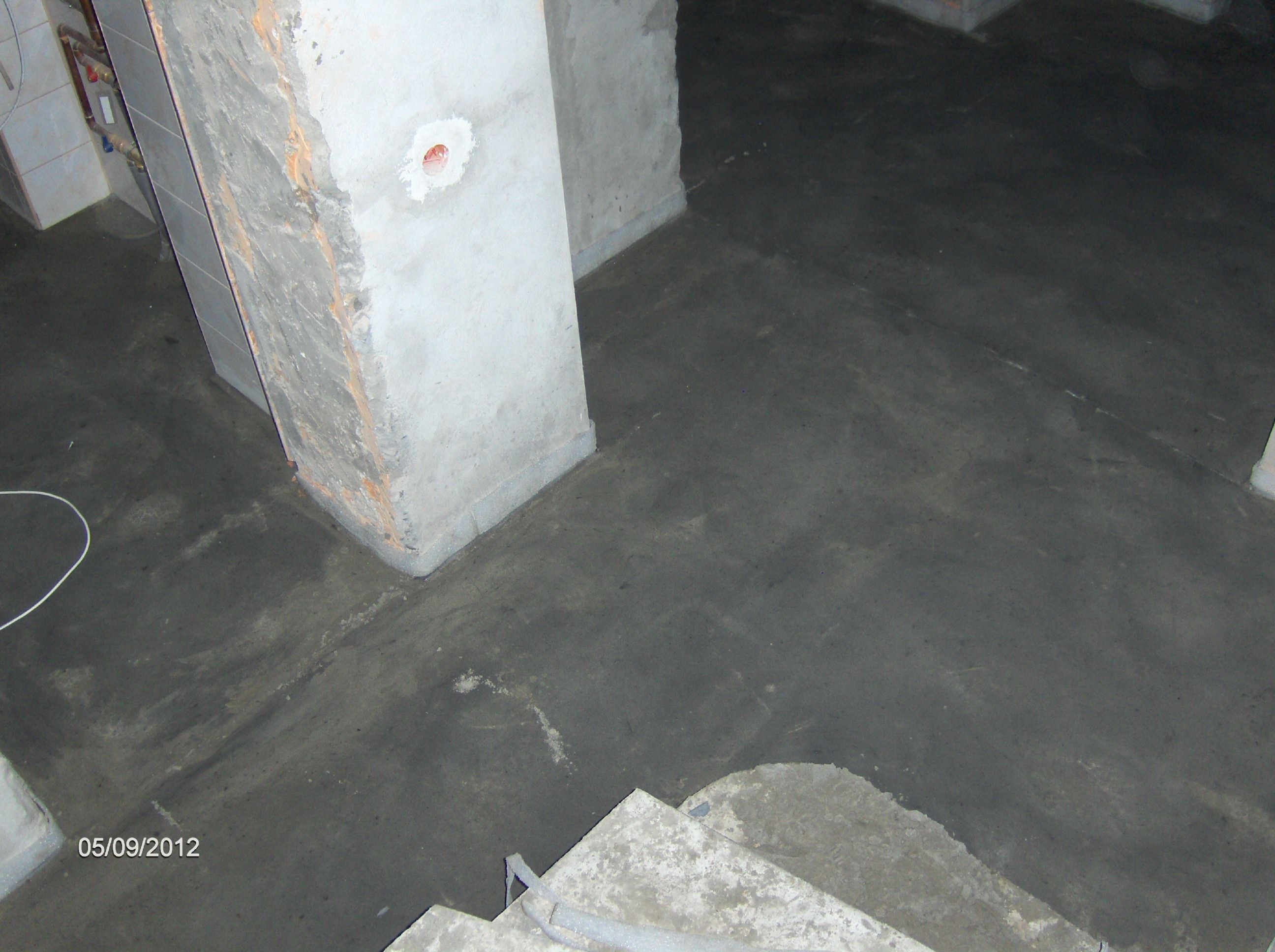

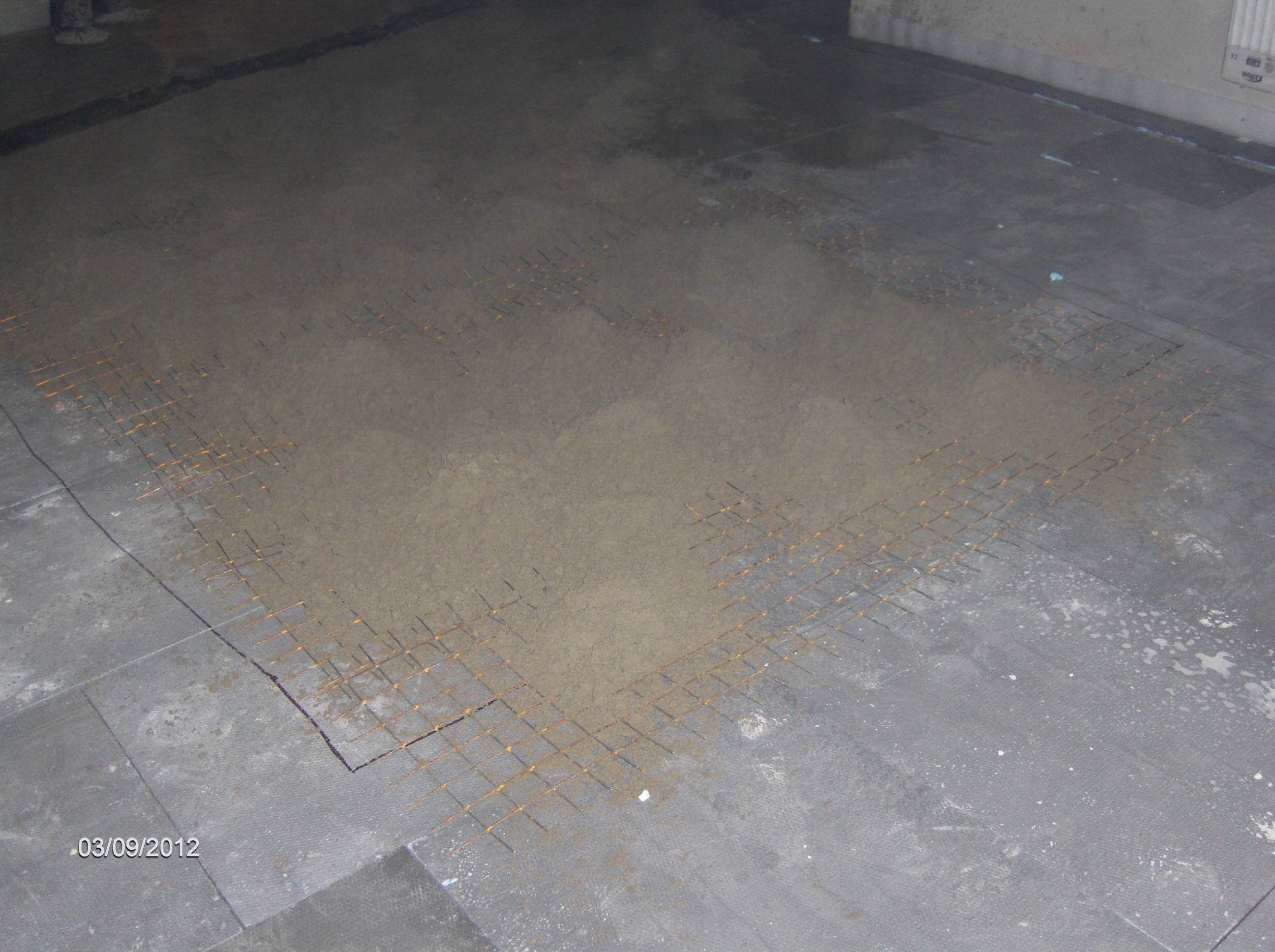

Итак, день второй - завершение работ по стяжке в подвале.
На фото 1 - тот самый "армированный" участок. Честно говоря я надеялся, что они как-то приподнимут сетку и поставят ее на какие-то подпорки...
Мы же уже все знаем, что сетка (ну и арматура тоже) "работает" только в том случае, если она находится от края на расстоянии не менее 3см (ну или около того в зависимости от толщины "плиты").
Увидев такую картину, поначалу удивился...:o
Но парни меня успокоили и рассказали про свое "ноу-хау"...:)
Они засыпают сверху раствор, разравнивают слоем 2-3см (сколько надо), потом "подрывают" сетку и кладут ее сверху... ну а потом уже наваливают раствор по полной. Вот так получается "армированная" часть...;)

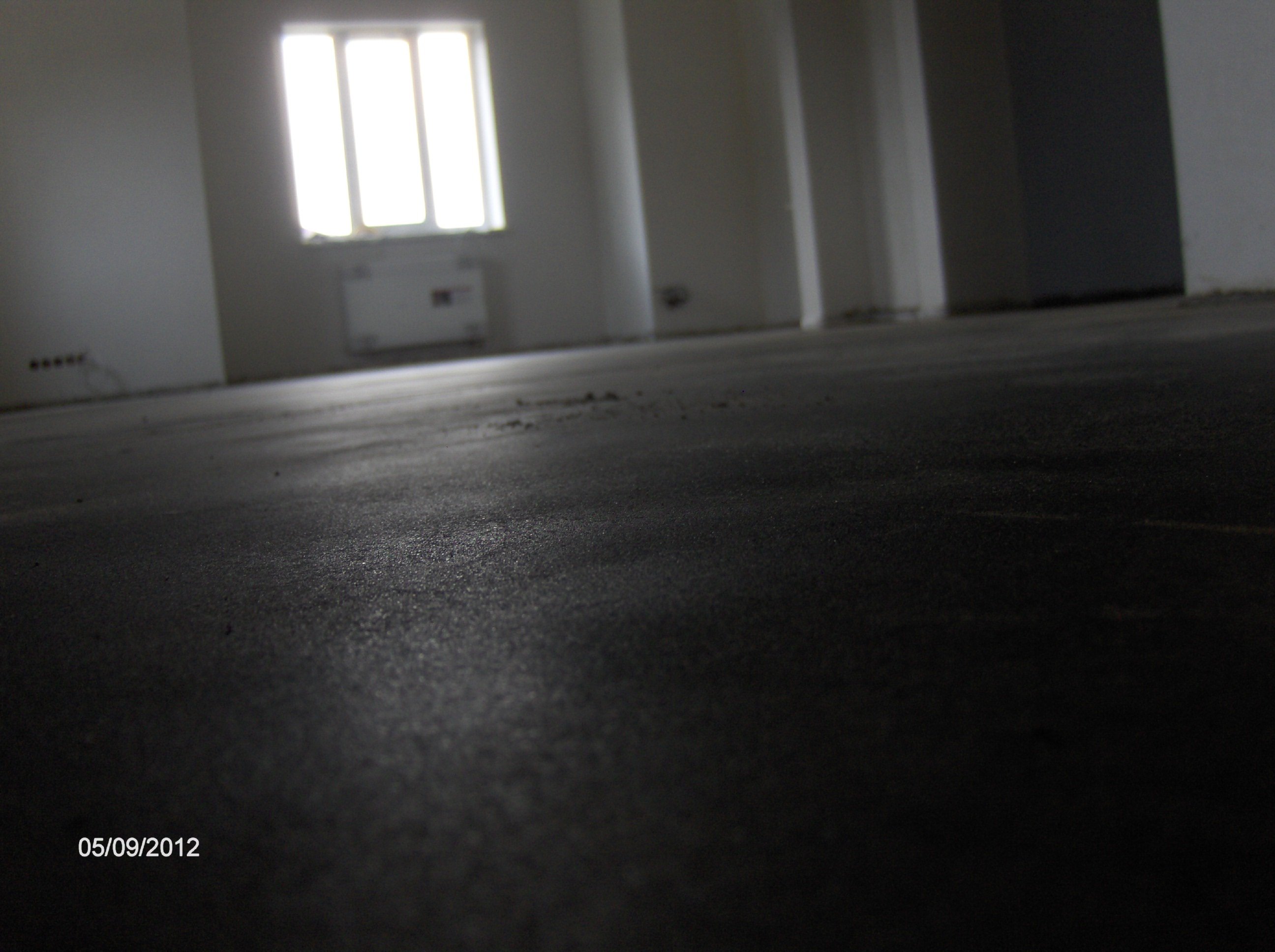

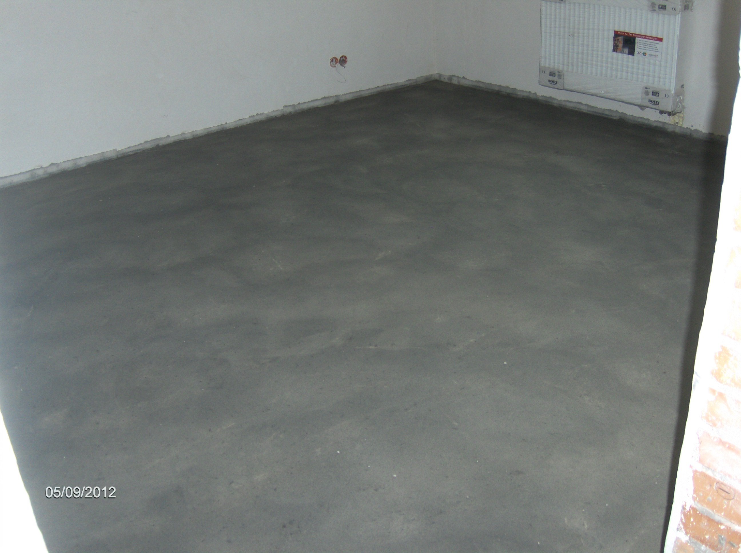

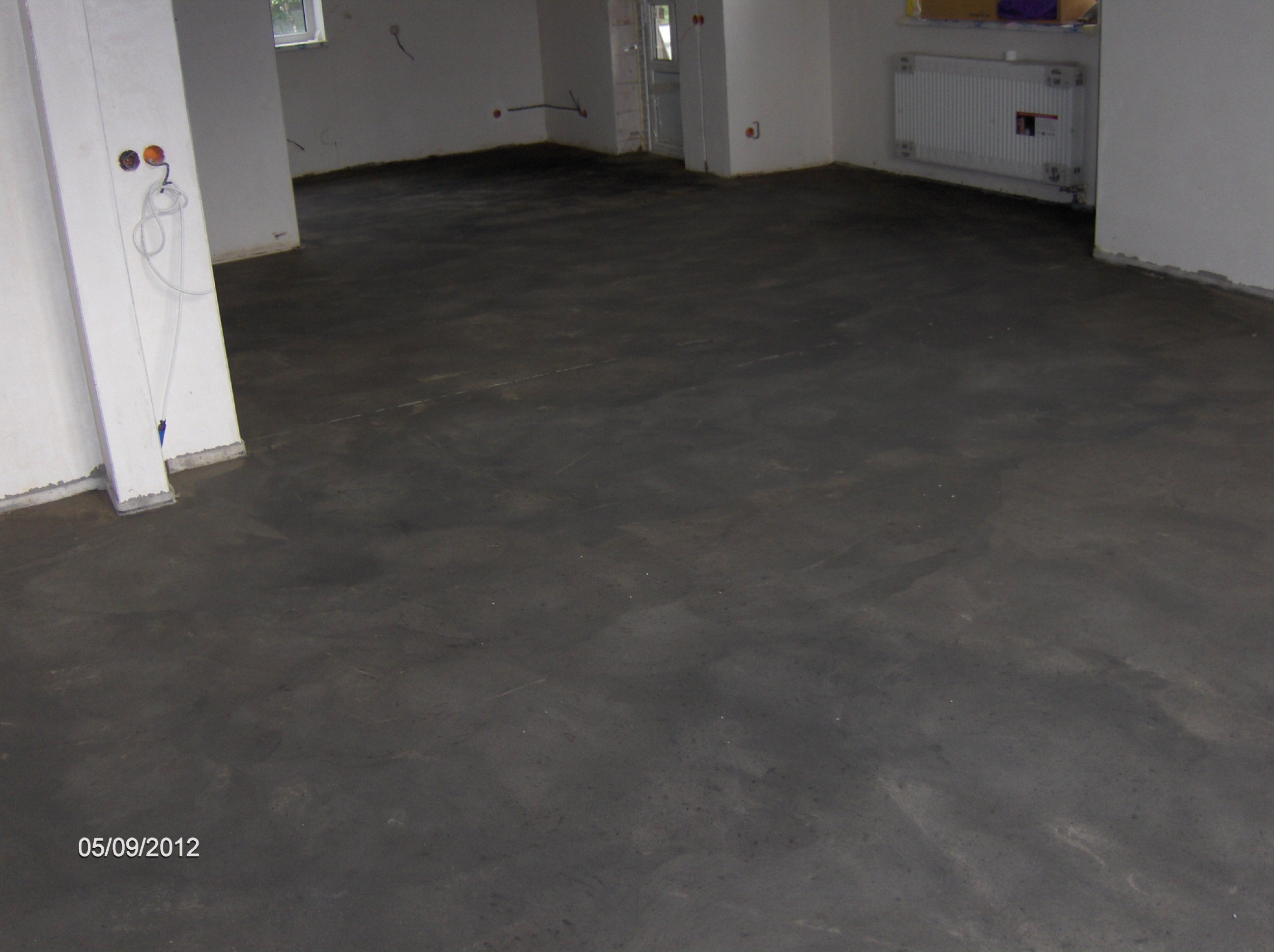

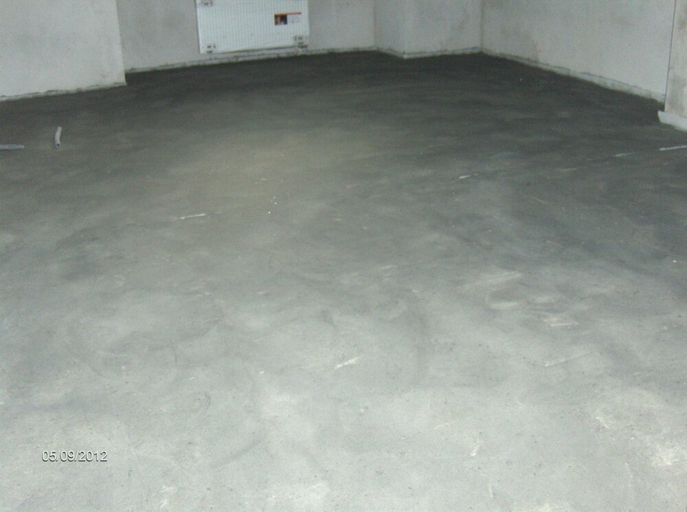

На последующих фото - результат на втором этаже. Там за день уже все "схватилось" в достаточной степени, чтоб уже можно было смело ходить.
Первые шаги по уже почти "полу" это я вам скажу незабываемые впечатления!!!:Yahoo!:
Причем мне она показалась идеально ровной...:good:
Но оно и неудивительно после продолжительного хождения по "бугристой" черновой стяжке...:oops:

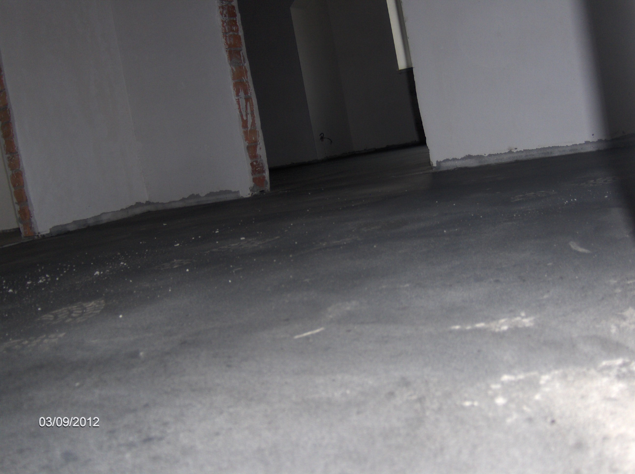

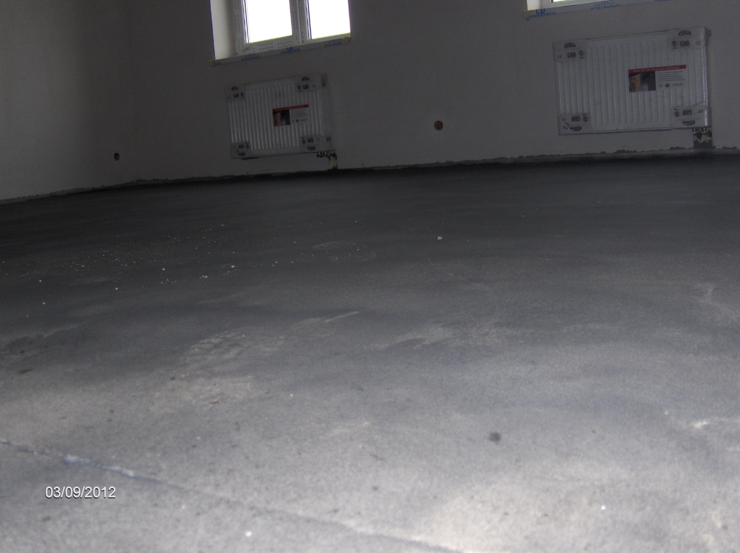

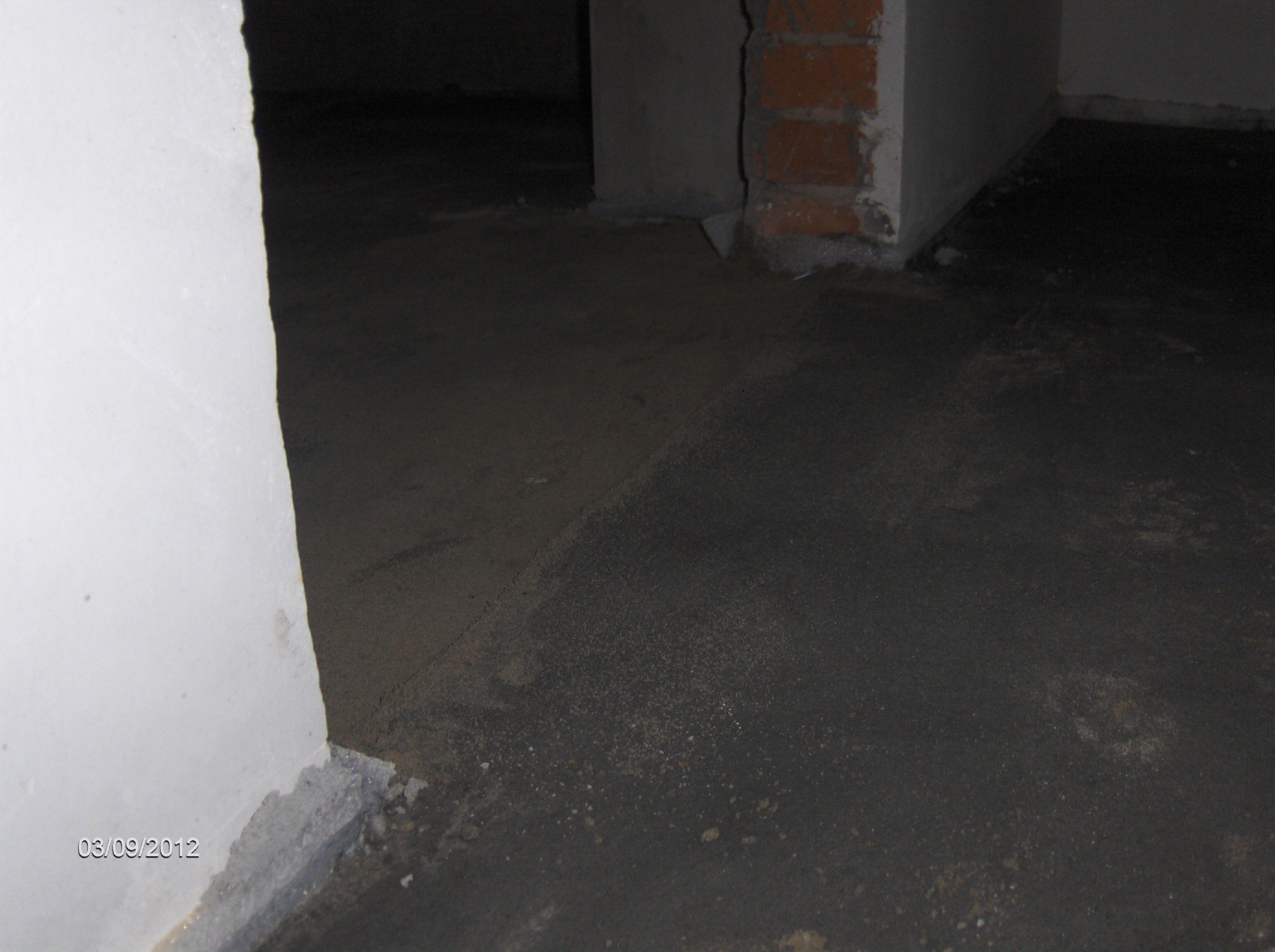

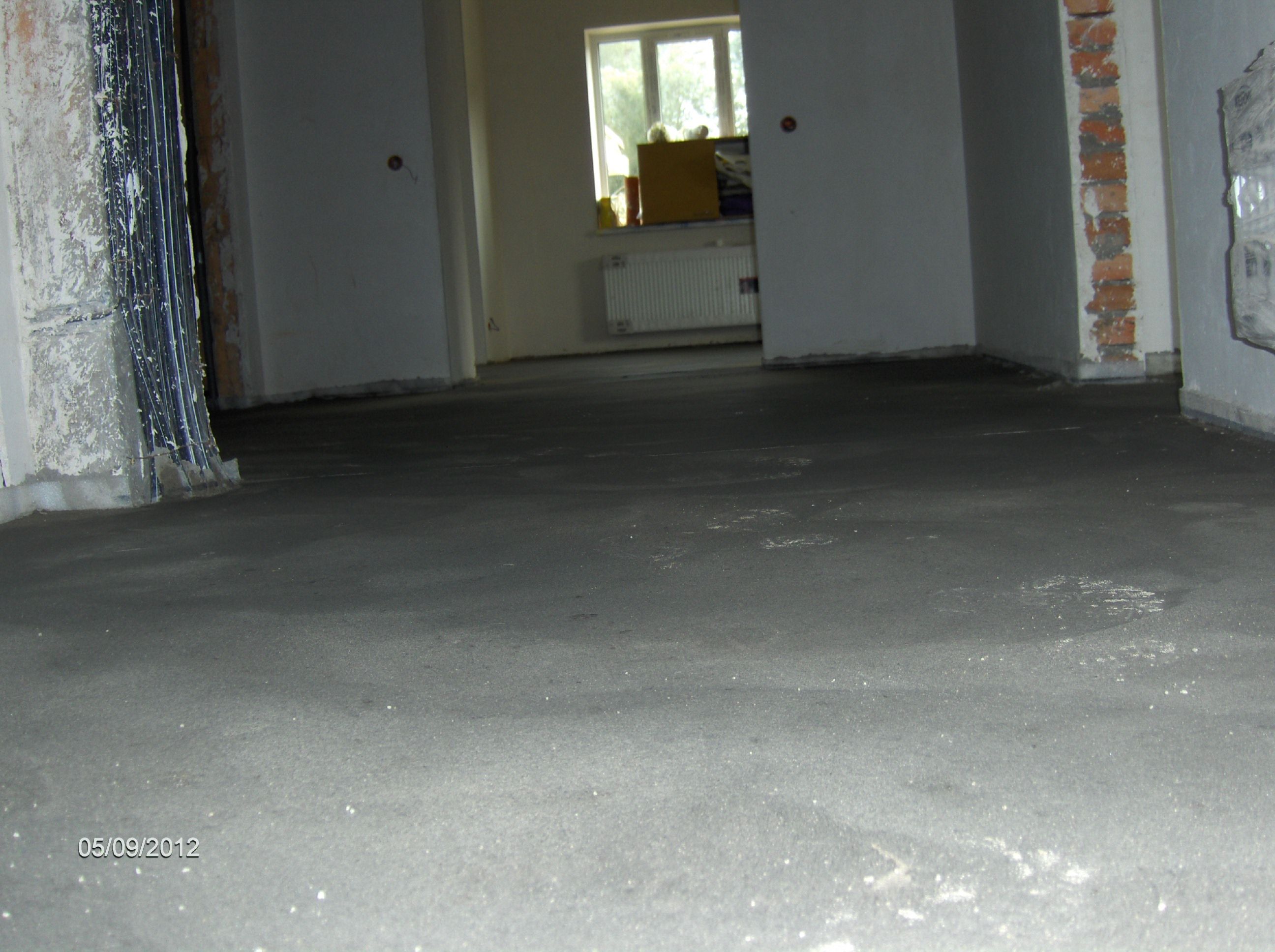

На приаттаченных фото - результат на 1-м этаже.
Если присмотреться, то на фото 3 виден деформационный шов, который идет от правого внутреннего угла налево с столбу.
Кстати я был очень недоволен, когда увидел, что на границе между ТП кухни (чуть далее от другого внутреннего угла эркера рядом с дверью на террасу) и "обычным" полом ребята удалили мою ленту, которую я уложил аж до самого основания (т.е. она "разрывала" даже слой ЭППС).
Они на этом месте сделали "разрыв" своим способом - прорезают свежую еще выровненную стяжку правилом на 4-5см и просто "втыкают" туда полоску вспененного полиэтилена, остатки сверху обрезают и потом затирают полотером.
Так вот, эту линию они провели не точно по "границе" теплого пола, а "наискось", т.е. начали правильно (от правого угла), а потом пошли под углом и залезли на зону теплого пола почти на 20см...:(
Я конечно не думаю, что это фатально... но неприятно все-таки...:confused:

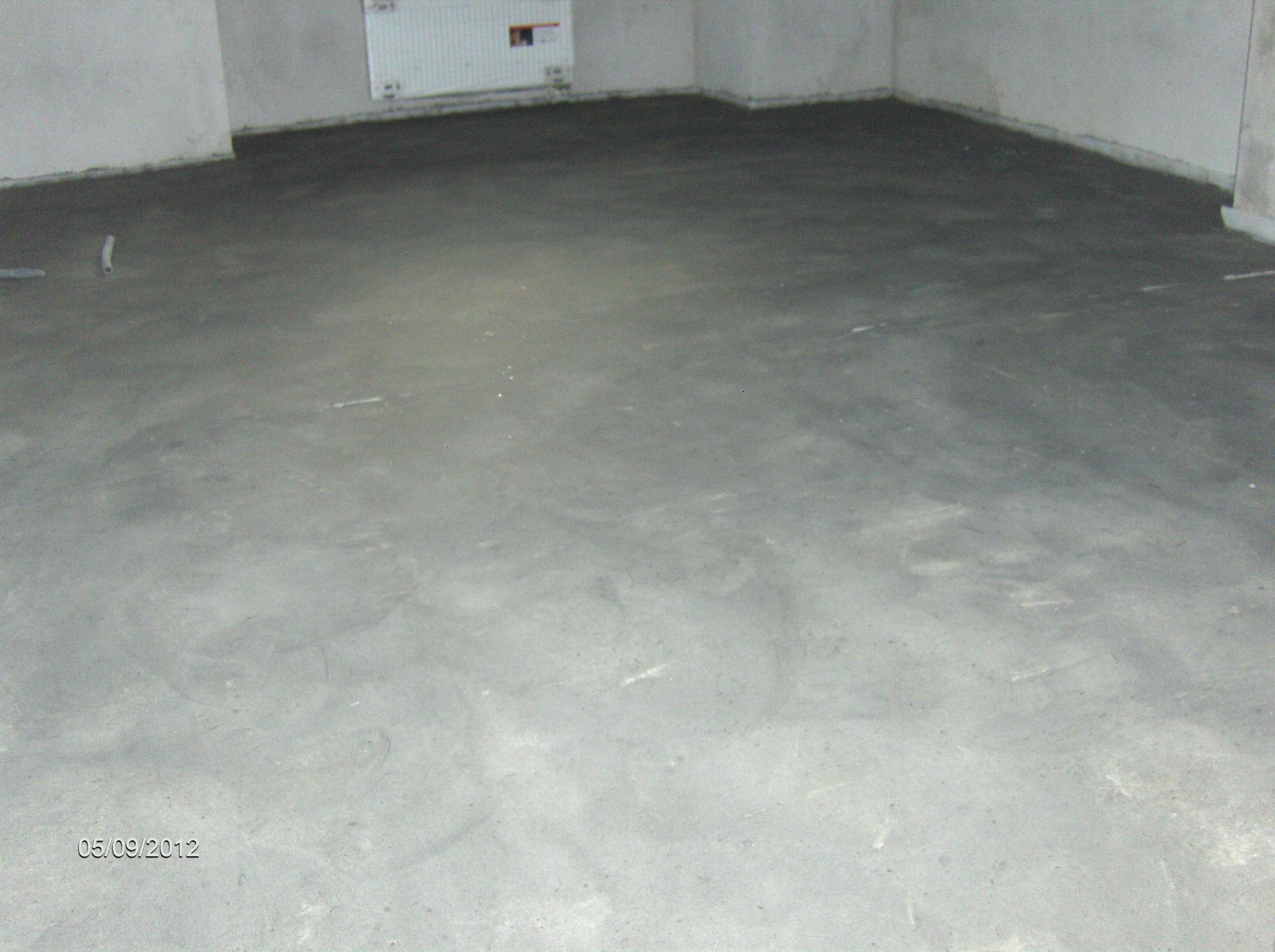

На фото 4 - санузел 1-го этажа. Вот там слева чуть поодаль виднеется кусок ЭППС, который был мною уложен на трапик аварийного слива.
"Технология" сработала!!!:beer:

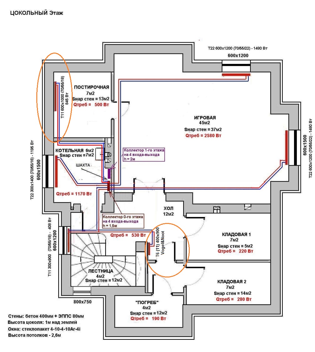

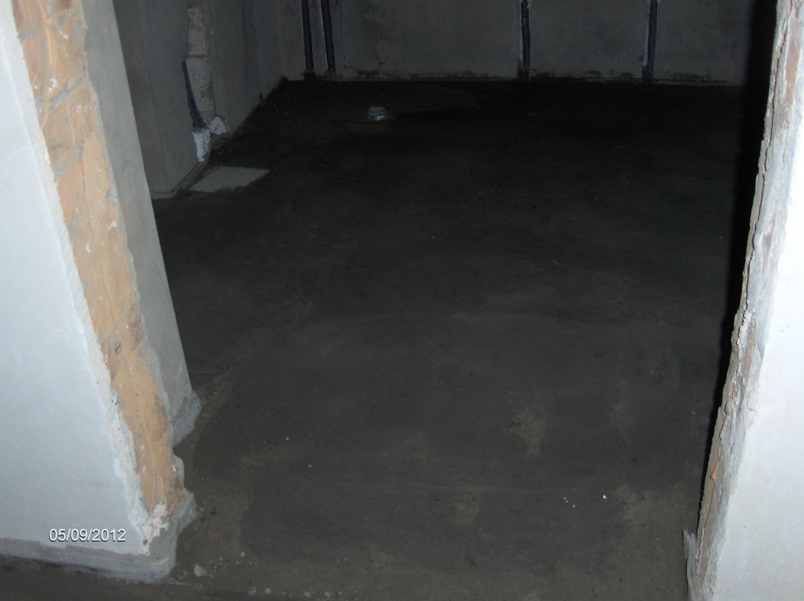

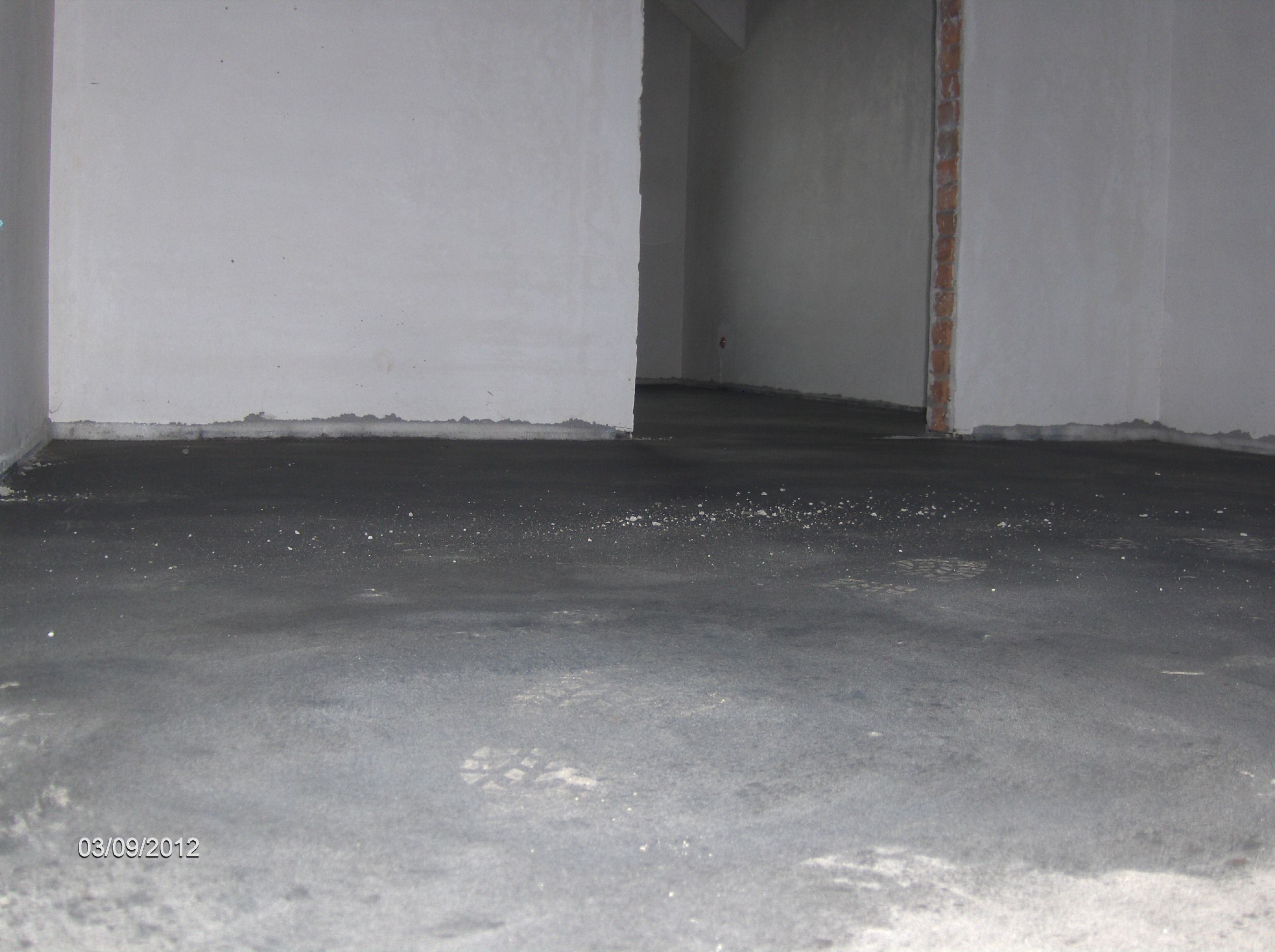

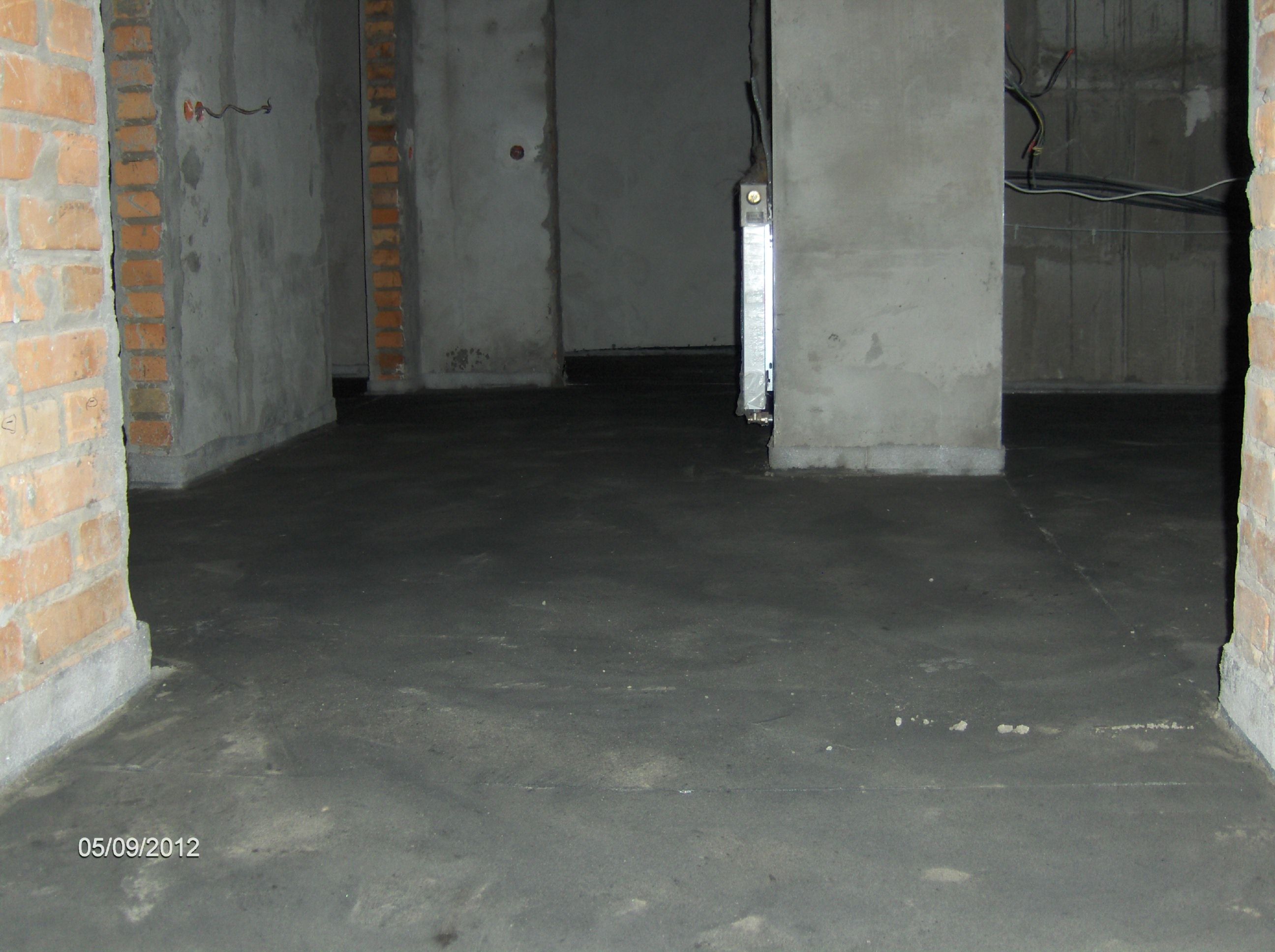

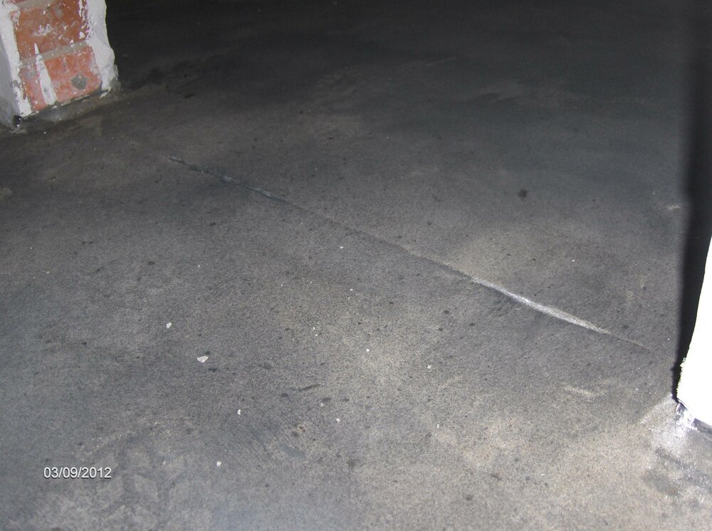

Во вложениях - вид стяжки в подвале. На самом деле в самую последнюю очередь делали первый этаж, просто я решил делать "фотосессию" последовательно - сверху вниз...;)
На фото 1 как раз спуск в подвал. Там у меня коридорчик такой "сегментированный", что по-хорошему нужно было почти каждый квадратный метр укладывать деформационные ленты...:(
Решили сделать по-минимуму, так как в принципе площади небольшие... и если вдруг и треснет где-нибудь не там, где "нужно", то страшного ничего не случится... Кстати в подвале с "при стенным" монтажом лент парни немного помучились - одно дело гвоздями к газобетону прибивать, а другое - к полнотелому кирпичу... и к бетонным блокам фундамента...:D
А вот к лестнице (которая из бетона) вообще у них не получилось, поэтому тут "стяжечники" действовали по своей технологии - полоску прижимают ногой, присыпают раствором и... далее как по маслу...:)
Кстати вот слева вход в котельную. Я придумал и там сделать пол ниже на 5мм, что собственно ребята и сделали. Потом, когда покупал противопожарную дверь, как-то не задумывался и дверь привезли... "с порогом". Т.е. все мои "размышлизмы" о перепадах уровней оказались в данной конкретной ситуации ни к чему...:fool:
На фото 2 - большая комната подвала (громко именуемая "игровая"). Если помните, там посередине участок, армированный сеткой (типа под бильярдный стол укреплял). Так вот, геометрия комнаты такова, что деформационный шов сделали аккурат... посередине армированного участка (на фото четко видна эта линия)...:confused:
На фото 3 - вид из "игровой" в коридор подвала. Только на этом фото можно насчитать 7 (семь...) деформационных швов...:o
По поводу последних могу сказать, что в начале выполнения работ мы обсуждали - где и как проводить эти самые швы. В итоге сделали почти везде именно в тех местах, которые мы оговорили... и почти ни в одном месте точно так, как я рисовал.:oops: В-основном это касается дверных проемов - "резали" то по центру проема, то с противоположной стороны, то вообще наперекосяк... На мои замечания по этому поводу парни ответили, что это не играет особой роли, поскольку все "лопнет" еще до укладки финишного покрытия и потом подвижек уже не будет.
Так оно по сути и произошло... и как показала практика за год плитка, положенная на "трещину", даже и не подумала трескаться...:beer:

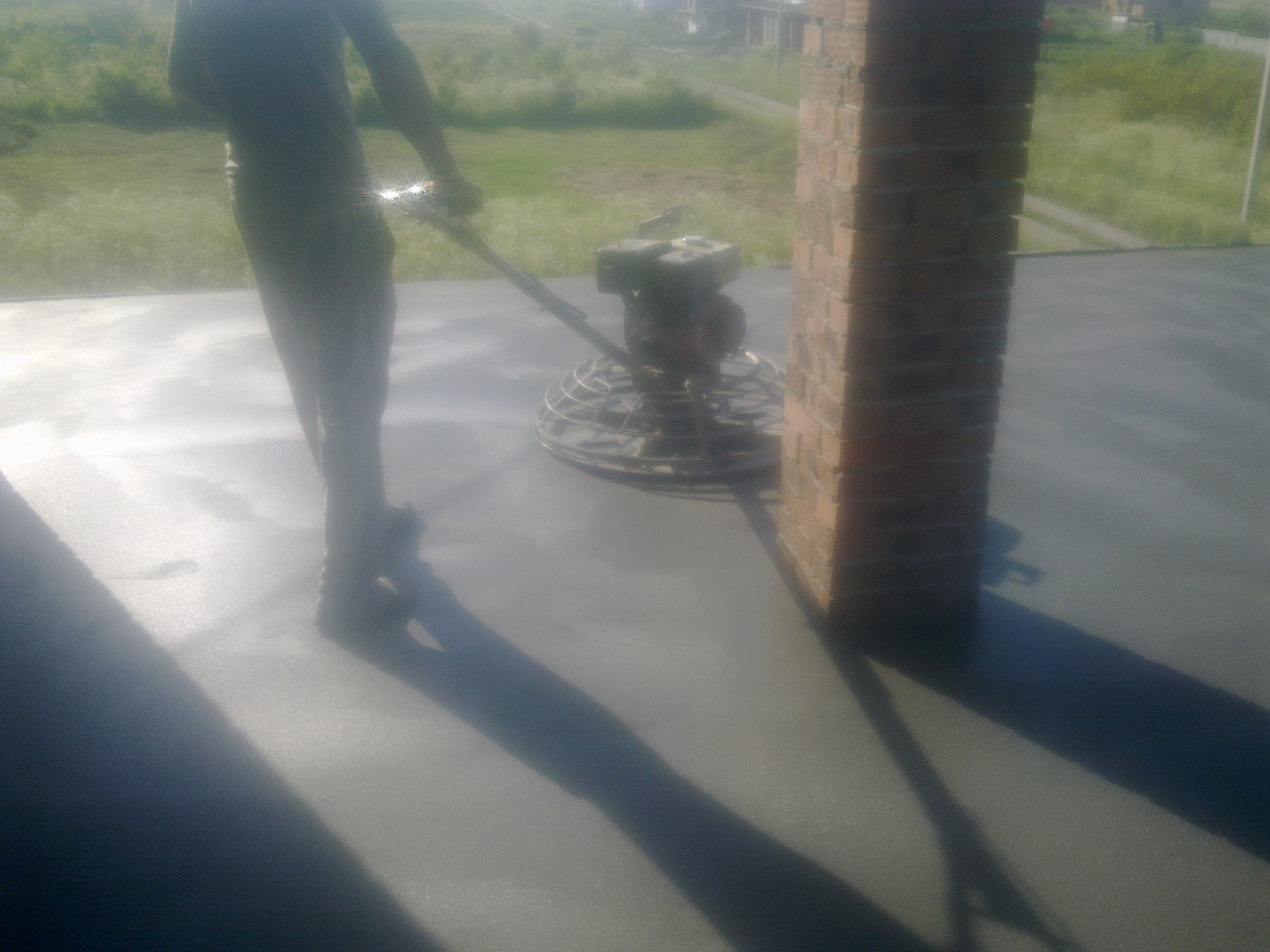

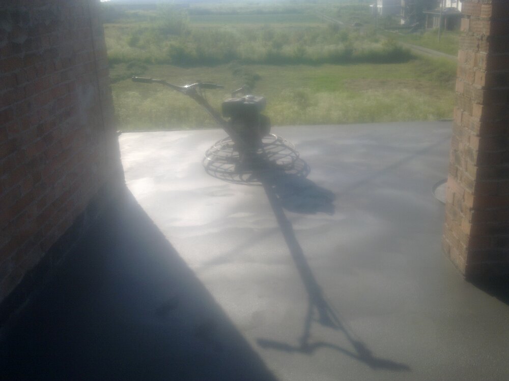

Ого, Вам стяжку вертолётом затирали? На форуме первый раз такое вижу. Видимо серьёзная бригада.
Ошибаетесь,плохо смотрели:oops:

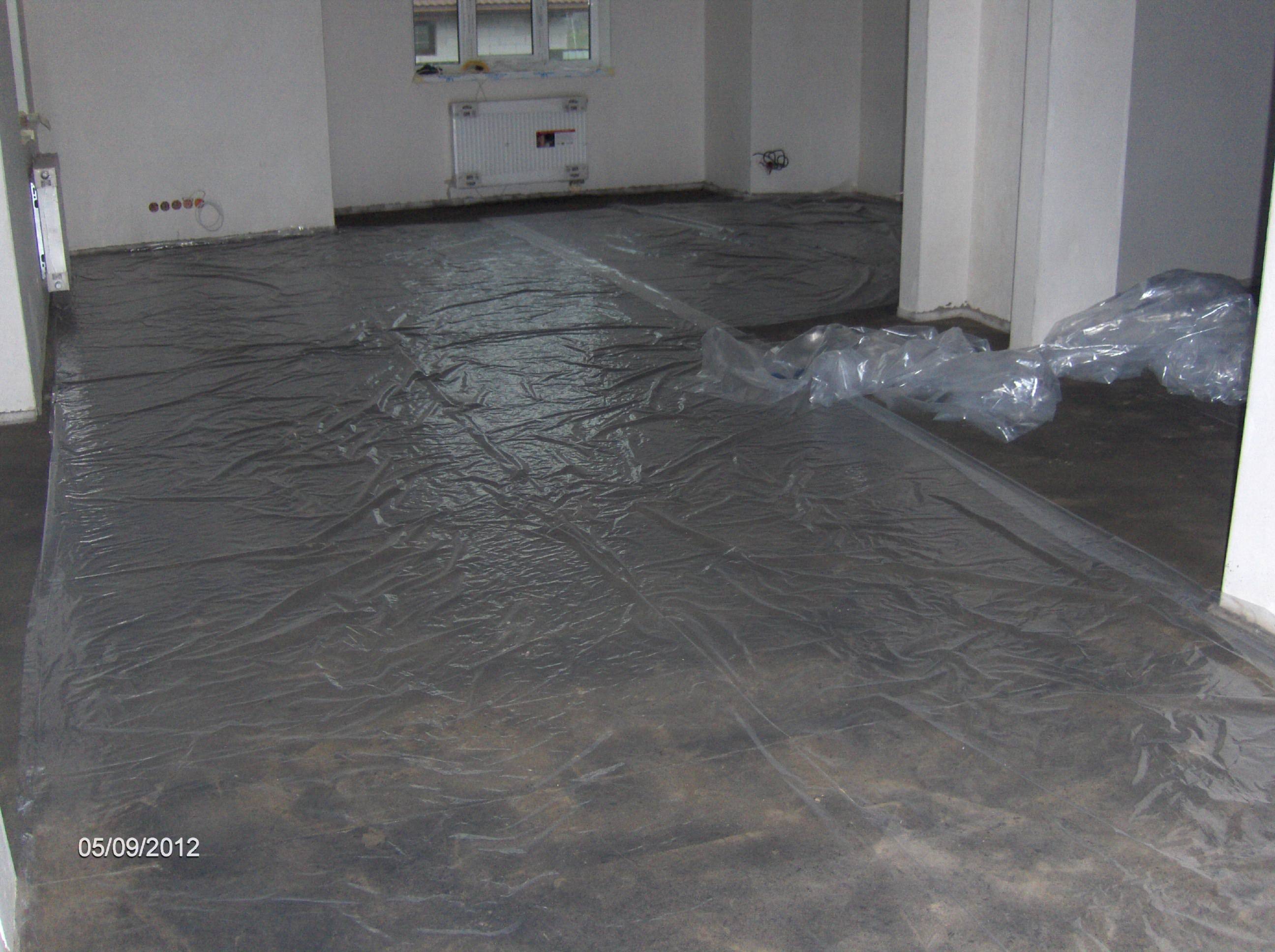

Ну и когда уже все вроде как "залито", то не стоит расслабляться...
Все ж знают, что для того, чтобы бетон (раствор) набрал требуемую прочность, необходимо после заливки провести этап "ухаживания"...:)
Т.е. нужно создать такие условия, чтобы гидратация цемента происходила в оптимальном температурно-влажностном режиме, а именно - не создавать сквозняков, температура должна быть не ниже "Х" и не выше "Y".
Памятуя свой личный опыт, когда я оставил окно открытым и у меня напротив окна обвалилась штукатурка с потолка (:fool:), на этот раз я уже таких глупостей себе не позволял...:D
Я каждый день следил за "климатом" внутри дома, щупал стяжку на предмет температуры и влажности...
Должен сказать, что все эти два дня в доме не было ни повышенной влажности, т.е. никаких потеков на окнах и сырости на стенах (как описывают многие после заливки стяжек...):o

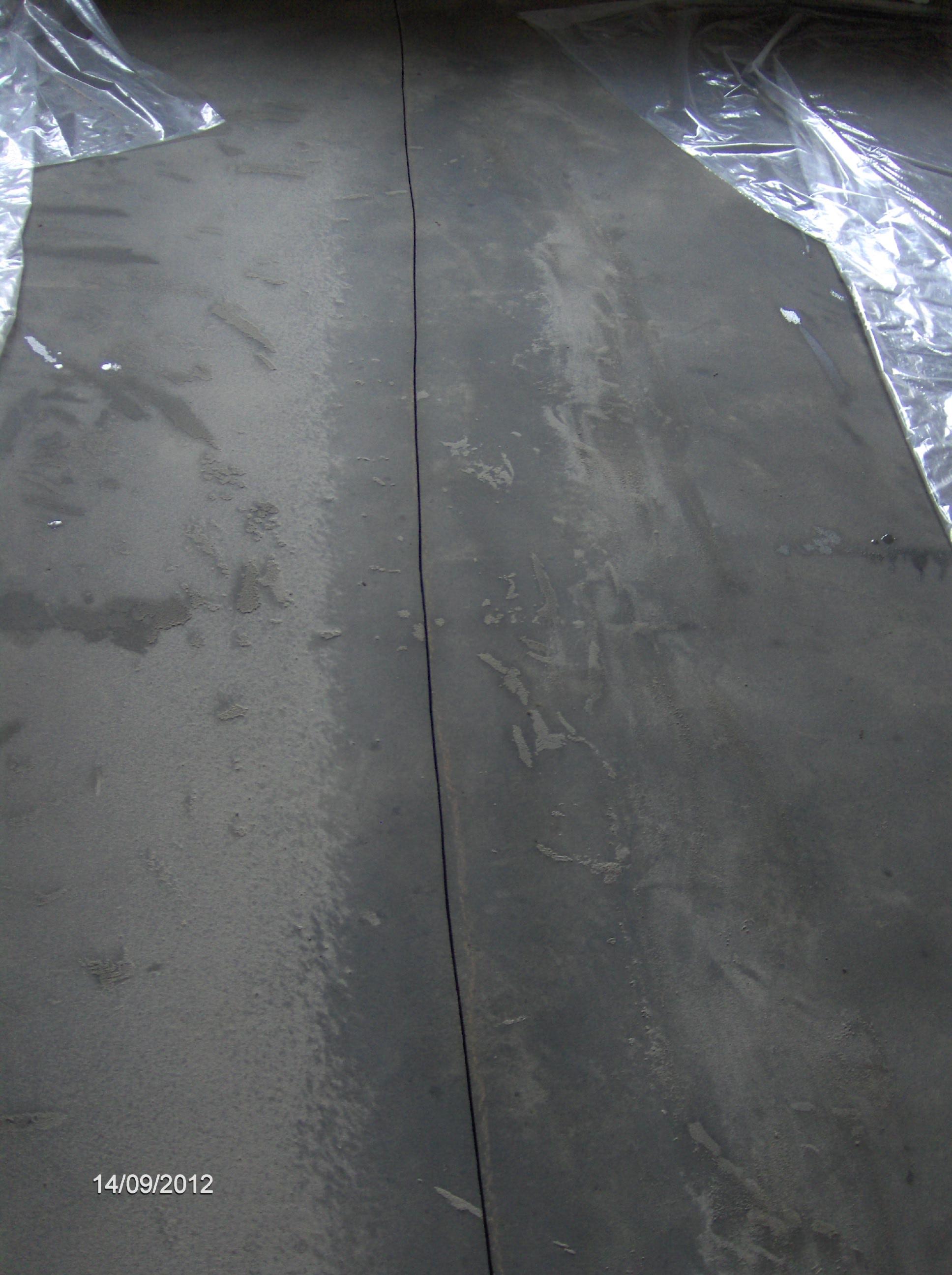

И вот на третий день я решил, что уже пора "вмешаться"...;)
По ощущениям было, что верхний слой уже пересыхает...:(
Для того, чтобы "выровнять градиент влажности", я закупил в Анжио полиэтиленовую пленку...пришлось потратиться... (все-таки 250м2).
По своему обыкновению, "спроектировал карту оптимального раскроя"...:lol:...и полностью накрыл все полы. Процесс - на фото 1.

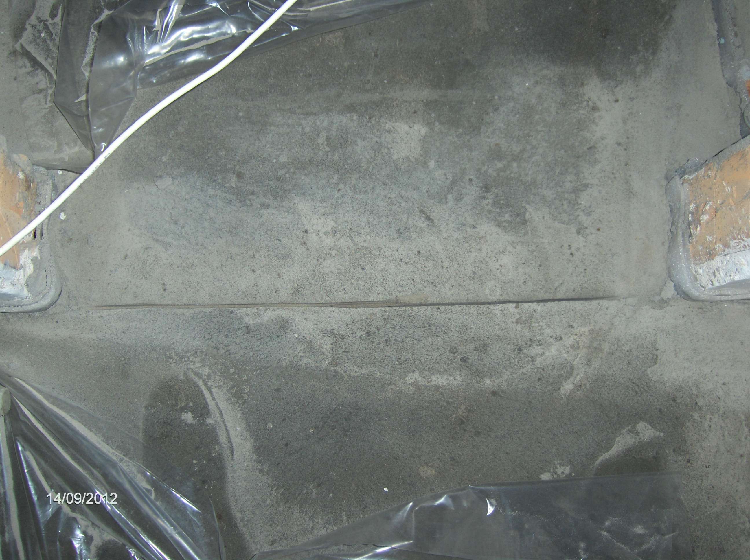

Каждый день утром и вечером приезжал и смотрел - стяжка под пленкой заметно набирала влаги. Места, на которых уже появлялись "капельки" на обратной стороне пленки, я периодически "проветривал".
И так больше недели.
Когда уже стало очевидно, что влажность "выровнялась" и под пленкой стяжка стала уже не такой мокрой (т.е. более светлой на вид), я приступил к "дорезанию" деформационных швов там, где я посчитал нужным добавить.
А именно - пропустили "разрыв" в одном из дверных проемов (фото 2).
А также в двух комнатах прямоугольной формы с эркерами сделал надрезы от угла эркера к противоположной стене (фото 3).
Надо сказать, что резалось не очень легко - искры сыпались дай боже...:good:
После "порезки" вымел оттуда мусор (и даже "выдул", поскольку пылесоса тогда еще не было)... и заполнил щели силиконом (фото 4). У меня остался "просроченный" после ремонта в квартире - вот он в дело и пошел...
Собственно общим результатом я доволен ОЧЕНЬ, что бывает со мной кране редко...:confused:
Чего собственно и ВСЕМ ЖЕЛАЮ!!!:beer:

....Каждый день утром и вечером приезжал и смотрел - стяжка под пленкой заметно набирала влаги. Места, на которых уже появлялись "капельки" на обратной стороне пленки, я периодически "проветривал".....
Лучше бы водой поливали, чем проветривали.
Я серьёзно.
...Надо сказать, что резалось не очень легко - искры сыпались дай боже...:good:..
Резать лучше на третий-четвертый день максимум.
Я серьёзно.

Поднятие плёнки для "выветривания" конденсата наверное перебор, неспорю....
Именно об этом речь.
Свои зачеты я сдавал, бетонируя взлётку для Буранов.
Поднятие плёнки для "выветривания" конденсата наверное перебор, не спорю. Но что то мне подсказывает, что всё проходило под строгим контролем чуть ли не с влагомером.
Честно скажу, что таких мест с избытком (на мой взгяд) влаги было не так уж и много...
Т.е. если суммарно наберется 20м2, то это не так уж и много. Да и "проветривал" я максимум час, т силы - два...
Основная цель была у меня при этом - добиться РАВНОМЕРНОЙ влажности по всей площади стяжки. Вполне могло быть, что в какую-то "заправку" в машину плеснули лишней воды (человеческий фактор ведь никто не отменял...:(), поэтому некоторые места получились не такими уж "полусухими".
Ну и выполнялось мною лично под моим же личным строгим контролем... правда, без влагомера.:D
О-о-о-о-о... так мы с вами "приложились" к этому историческому полету.:friends:
Я в свое время разрабатывал программу по расчету прочности на изгиб плоскостей Бурана, а также по контролю качества керамических пластин обшивки. Работал на на приборостроительном факультете на кафедре неразрушающего контроля качества. Писалось все на ассемблере, тестировали в ЦАГИ (в Жуковском)...
Тогда это были фантастические месяцы...:beer: почти как в кино...:flag1:

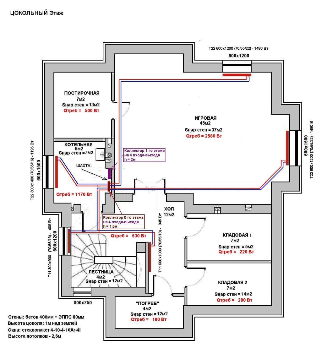

Пока еще свежо предание о реализации системы ОВК, то добавлю совсем "свежий" материал на эту же тему...;)
А все начало крутиться в голове после идеи все-таки оборудовать в подвале постирочную в помещении рядом с котельной (кто читал тему, тот наверное вспомнит "первопричину" такого решения).
И к тому же я хотел в подвале сделать нечто наподобие "погреба" (это помещение под входным крыльцом). И комнатку рядом с погребом (на рисунке внизу это называется "Кладовая 2") я определил как "чулан", т.е. холодная кладовка. И для того, чтобы создать там подходящий "микроклимат", я планирую в коридорчике установить дверь, за которой получится такой себе переходной "тамбурочек".:)
И все бы ничего, да вот только радиатор в том коридорчике узком стоит шириной 90см... что никак не позволяет поставить перегородку с дверью.:(
Поэтому родилась мысль перенести этот радиатор в Постирочную, а на его место установить "вертикальный" радиатор 400х900. Чтоб его максимально придвинуть к углу, нужен радиатор с центральным нижним подключением. Таковой нашелся только у Vogel&Noot (правда срок поставки полтора месяца, но мне же не горит...).
Таким образом вырисовался план модернизации системы отопления.
Внизу - два рисунка.
Первый - как оно было, второй - как оно должно стать...
На втором оранжевыми эллипсами выделены "модернизируемые участки":oops:
Ну и поскольку работы будут выполнять специалисты, то как-то стыдно (и неудобно) их беспокоить по мелочам и "нагружать" прокладкой одной трассы...
И стал я параллельно "думать и гадать - ну чтоб его такого предпринять... ну чтоб его такого сотворить..." с системой водоснабжения (и канализации само собой)...:Search:
