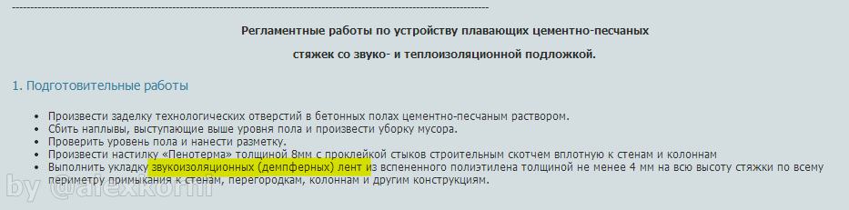

Вот первое попавшееся под многообещающим названием СНиП по полусухой стяжке...
Там кстати и про подложки и про демпферы тоже есть... с "плавающими полами"...;)

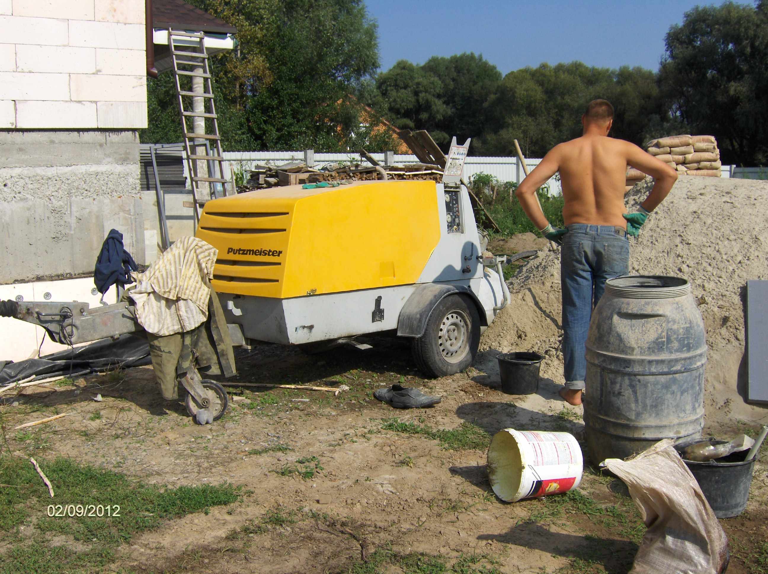

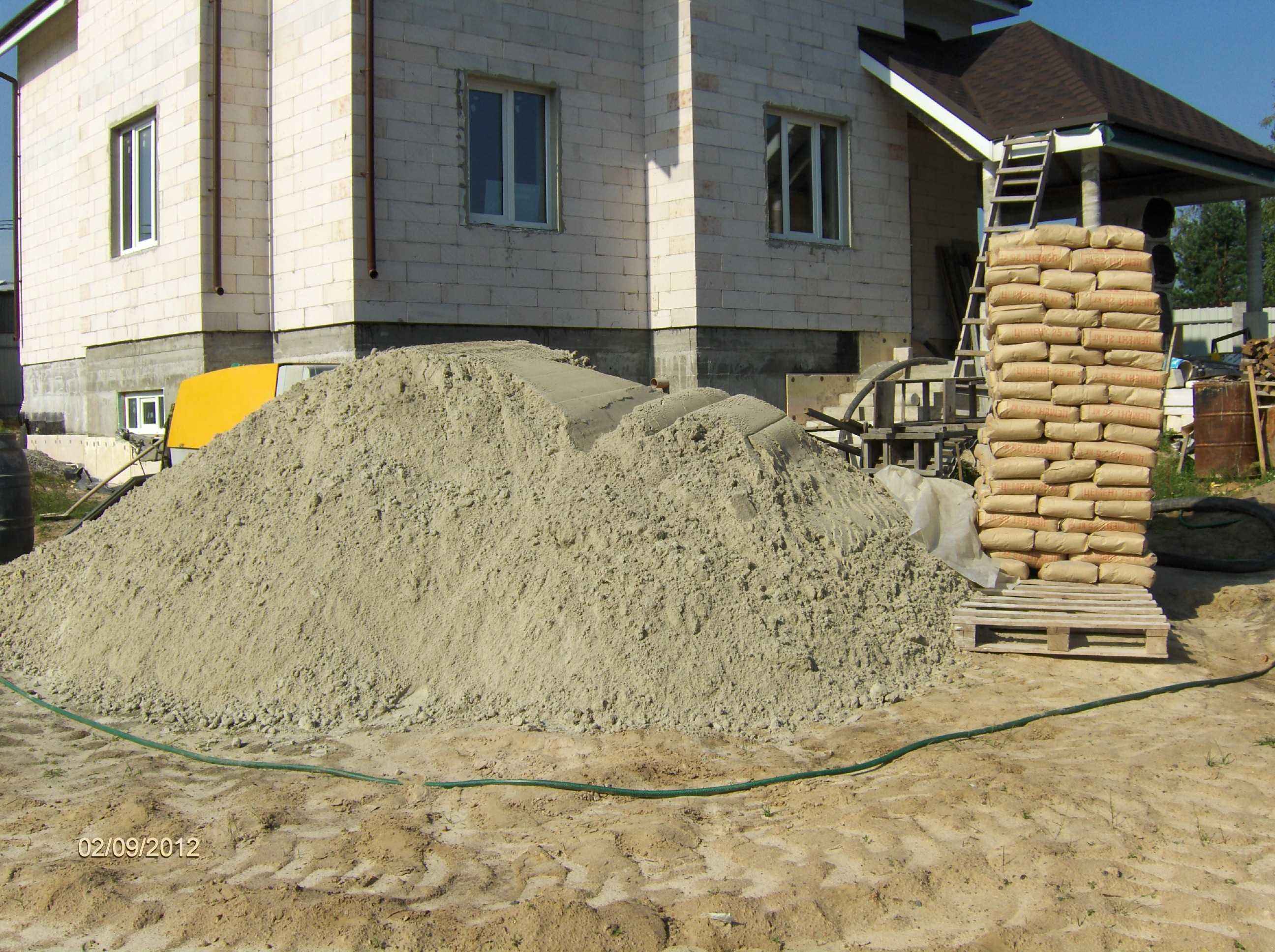

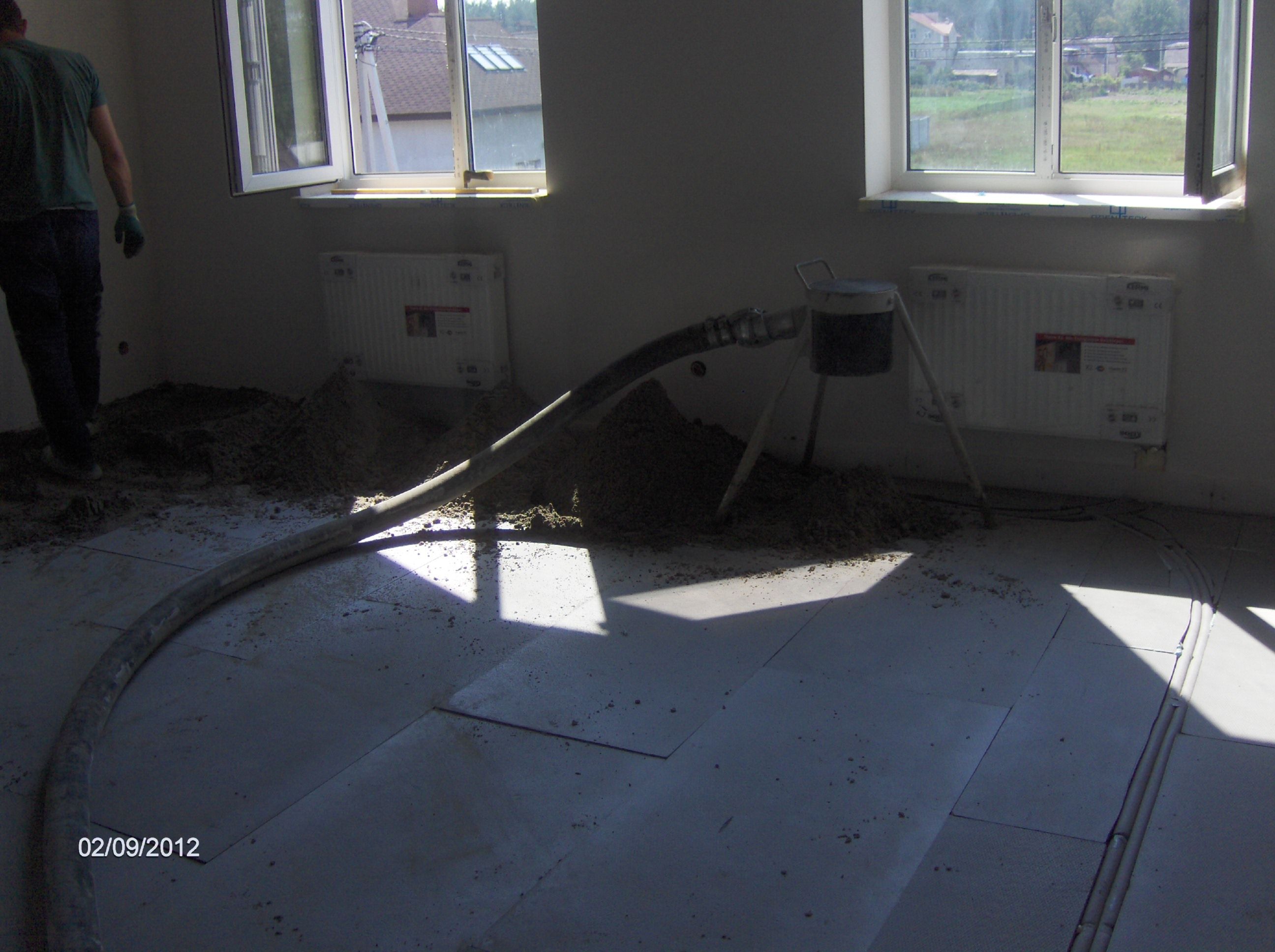

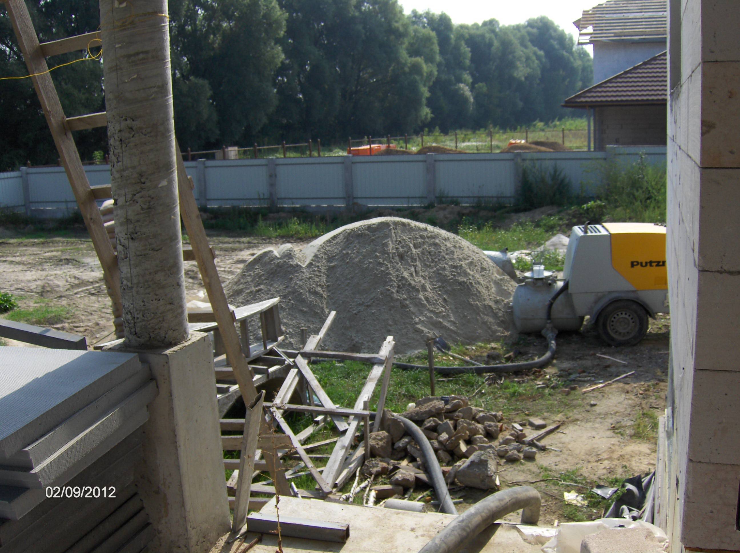

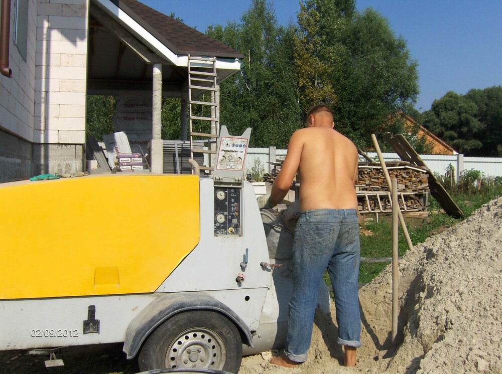

И вот наконец на участке появилась гора песка, штабеля цемента и... чудо враждебной техники "Putzmeister" в виде той самой "машинки" из-за которой и появился термин "машинная стяжка"...хотя на мой взгляд "стяжка машинным способом" более подходящее словосочетание.:confused:
Все это изображено на фото1. Там же виднеется на переднем плане шланг, который идет от колонки, поскольку без воды как говорится "ни туды и ни сюды..."
Ну и из бункера готового раствора шланг подается в дом (фото 2).
Кстати тут еще есть некоторые нюансы как по длине шланга, так и по высоте подачи. Эту информацию нужно озвучивать исполнителю ДО ТОГО, чтобы он смог убедиться в том, что "его" машина справится с такой задачей...

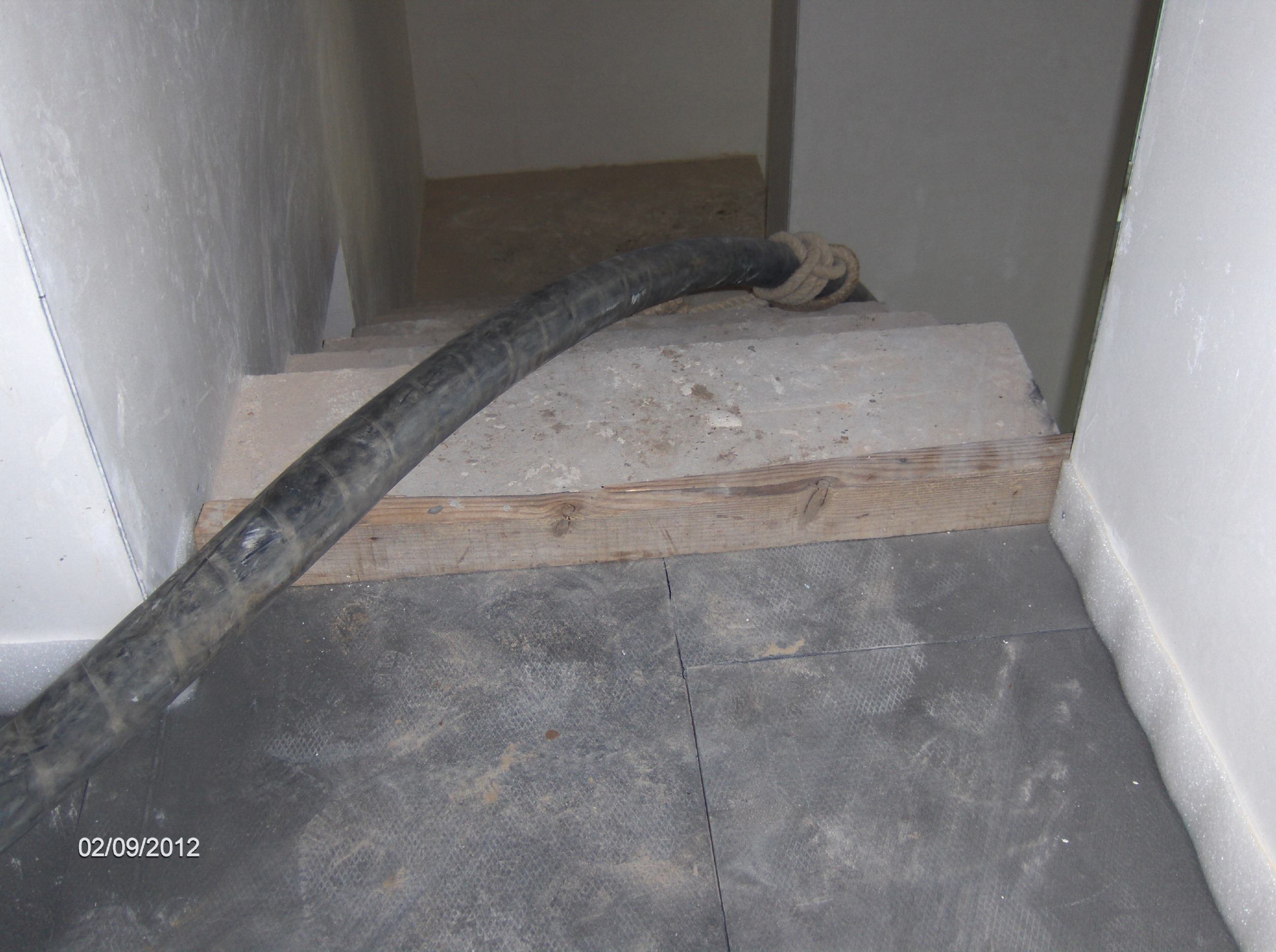

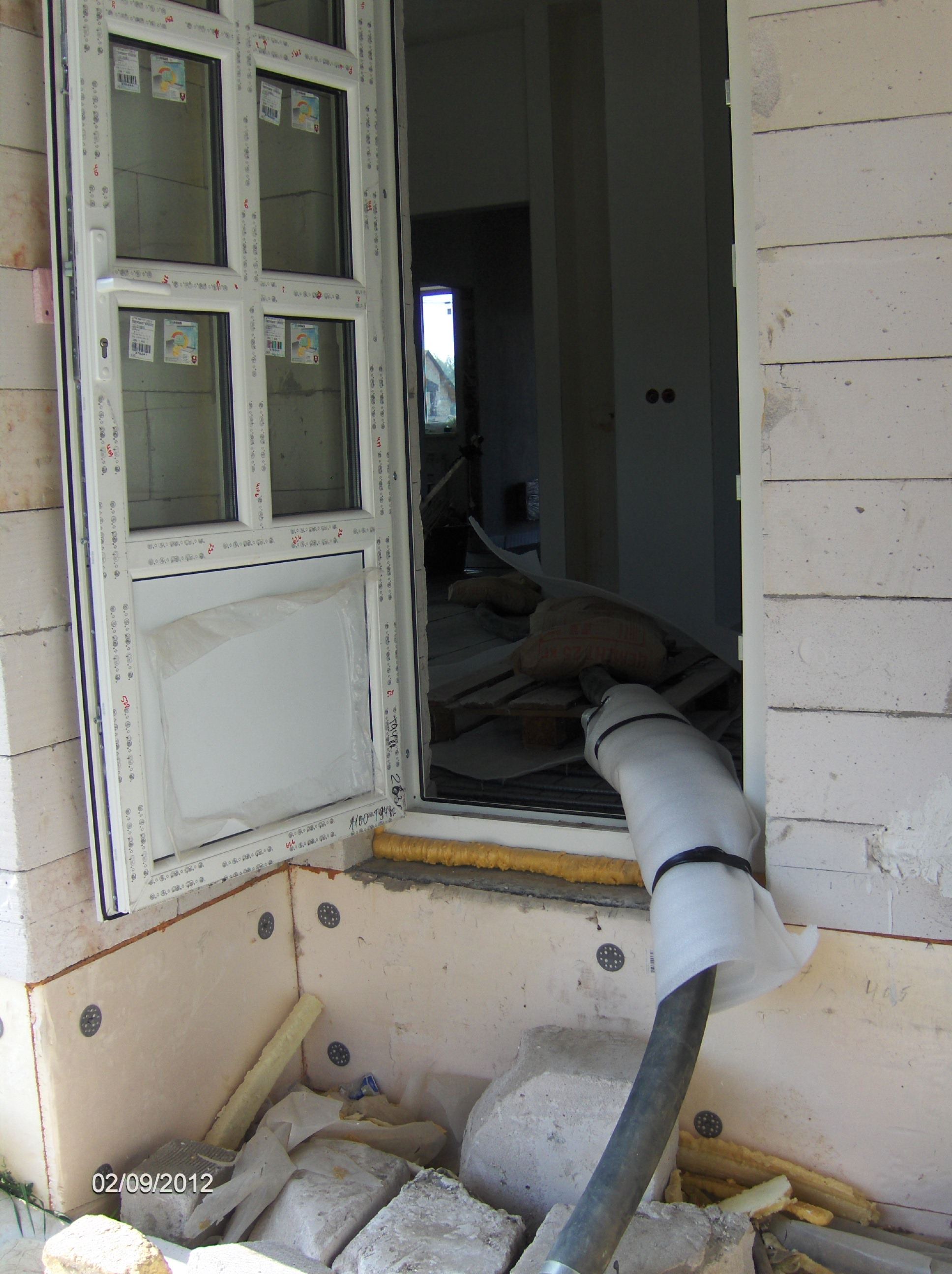

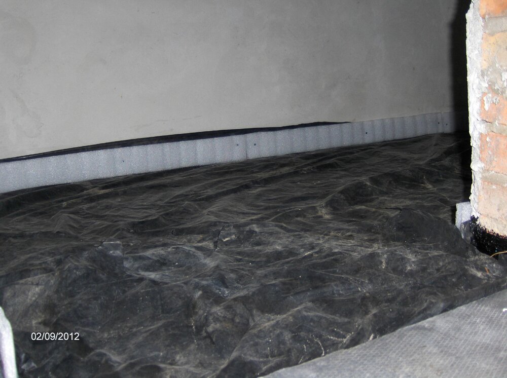

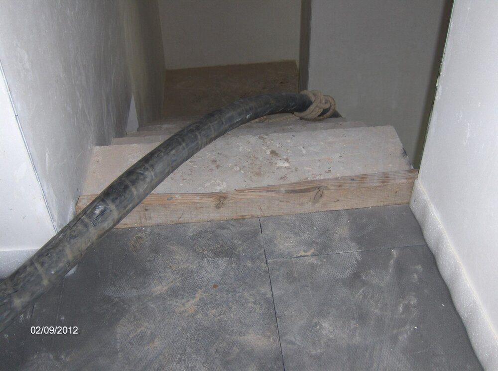

Надо сказать, что парни настолько "рвались в бой", что особо не заморачивались ни с дверями, ни со стенами, пронизывая своим шлангом все естество выстраданного детища под названием "мой первый дом"...:(
Поэтому пришлось самому соорудить "нарукавник" и одеть его на шланг в месте прохода через дверь террасы (фото 3). Как потом выяснилось, я имел веские основания опасаться не очень приятных последствий соседства со шлангом для окружающих конструкций...:bad:

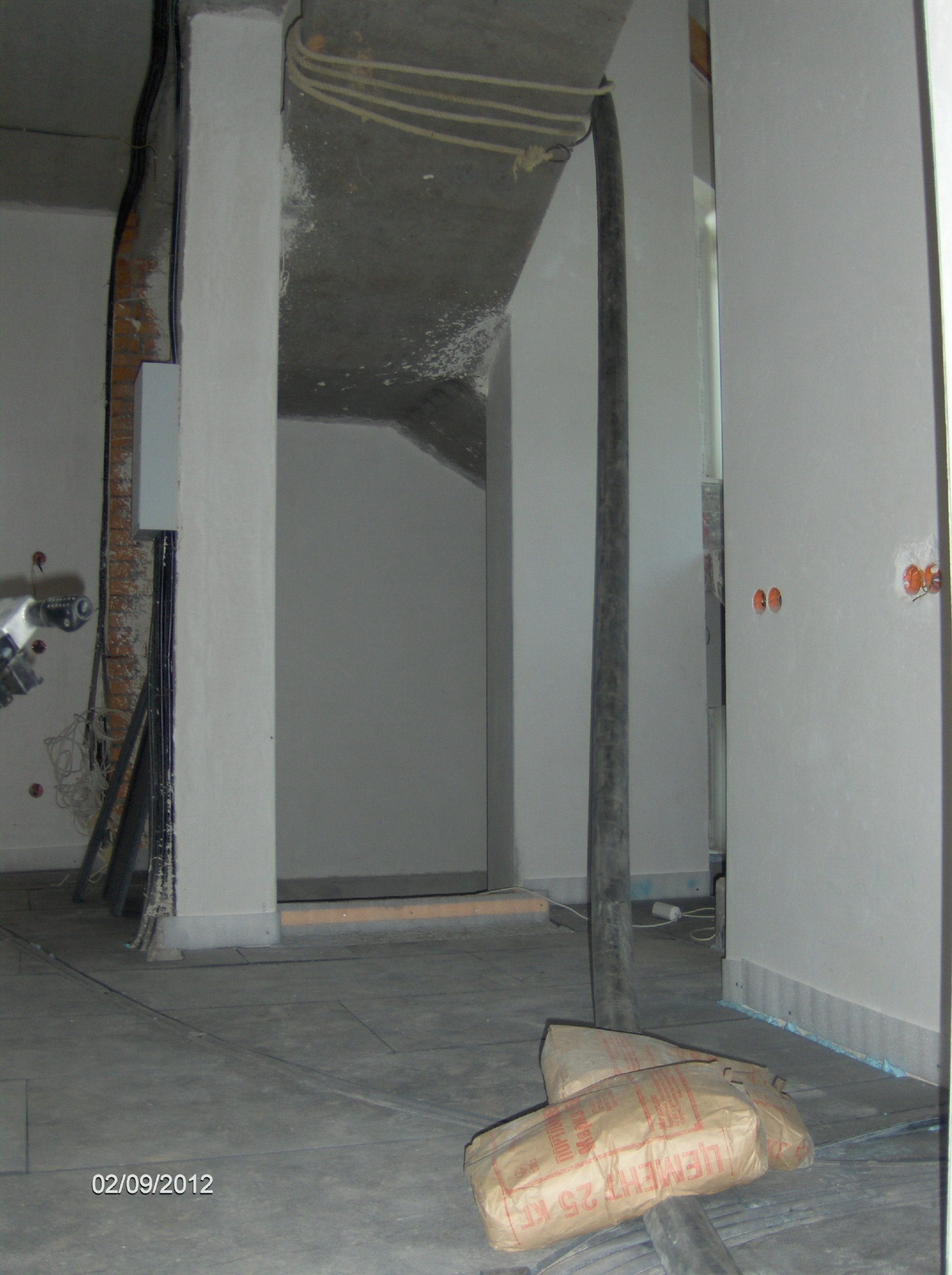

В качестве "промежуточного" крепления шланга пошли в дело мешки с цементом ("всигда так робылы"), к лестнице привязали канатом, который оказался у меня в наличии (а если бы не было?), и это имело такой вид, как на фото 4.
На фото 5 - выход на второй этаж. И тут тоже в холе второго этажа шланг был придавлен мешками с цементом. Но это не очень-то и помогло, поскольку в процессе работы шланг ТАК дергается, что если нечаянно оказаться по соседству, то можно и травму получить приличную...:oops:
Как раз на этом фото и есть участок стены от угла до начала лестницы (по левой стороне), который после окончания работ на втором этаже был весь черный, поскольку шланг постоянно "атаковал" стену во время работы...:bad:
....Вот первое попавшееся под многообещающим названием СНиП по полусухой стяжке...
Там кстати и про подложки и про демпферы тоже есть... с "плавающими полами"...;)....
Полезная техкарта, спасибо. Большинство стяжек сейчас именно таким способом и делается.
Технологическая карта на устройство цементной-песчаной стяжки из полусухого раствора выполняемой механизированным способом с применением автономного оборудования для приготовления и подачи раствора.

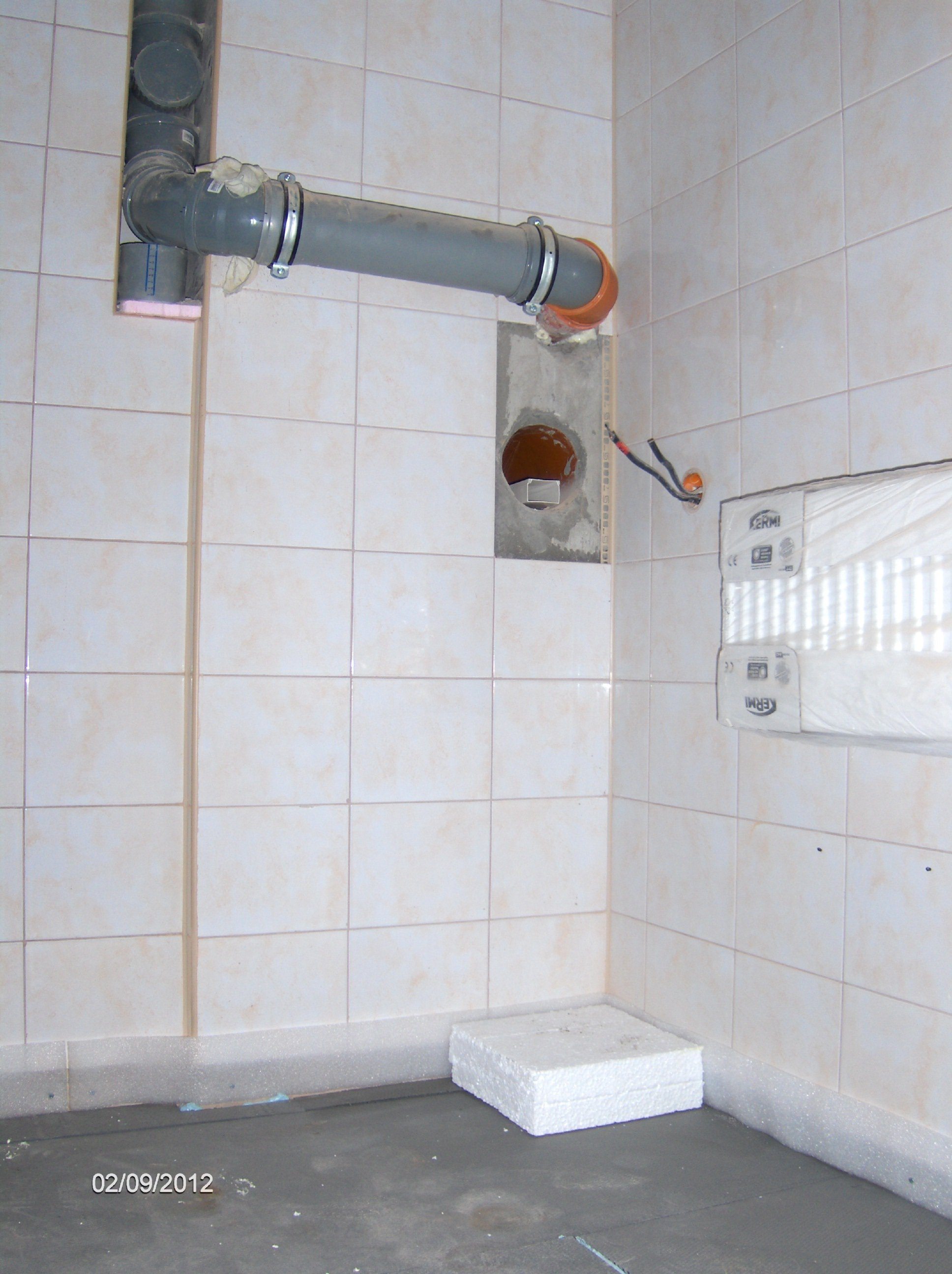

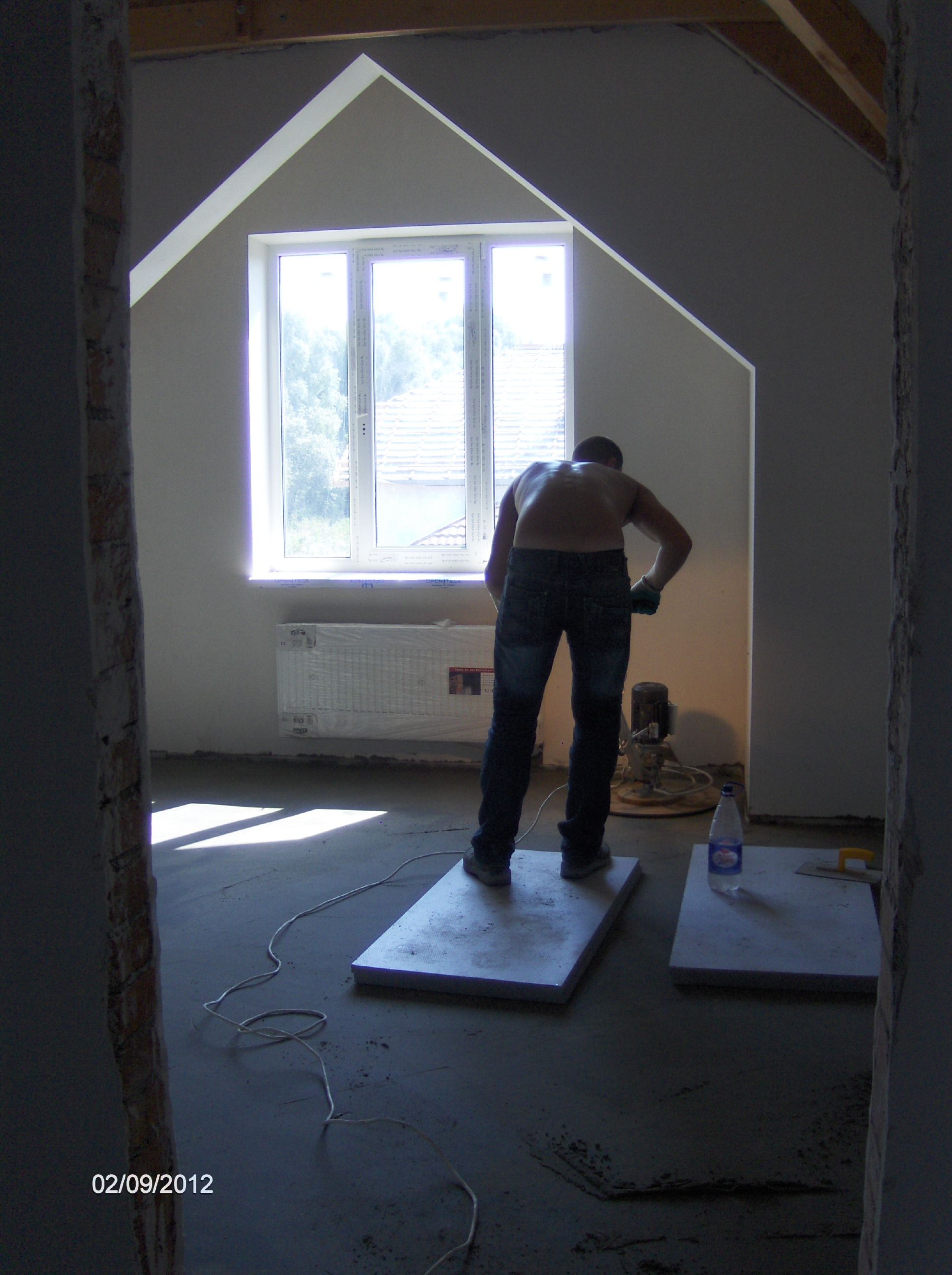

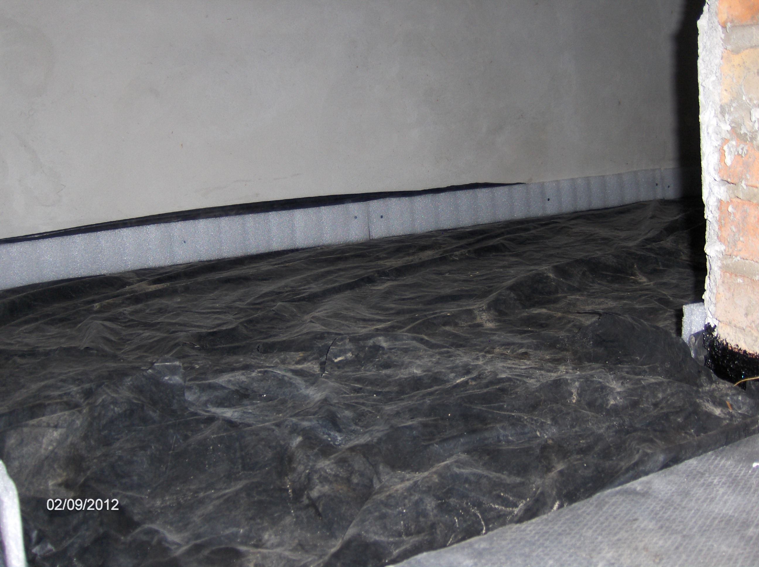

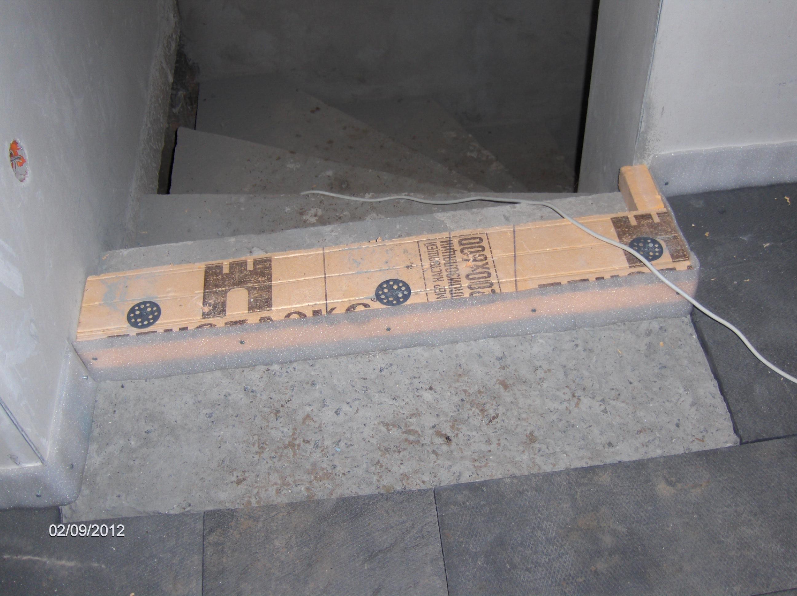

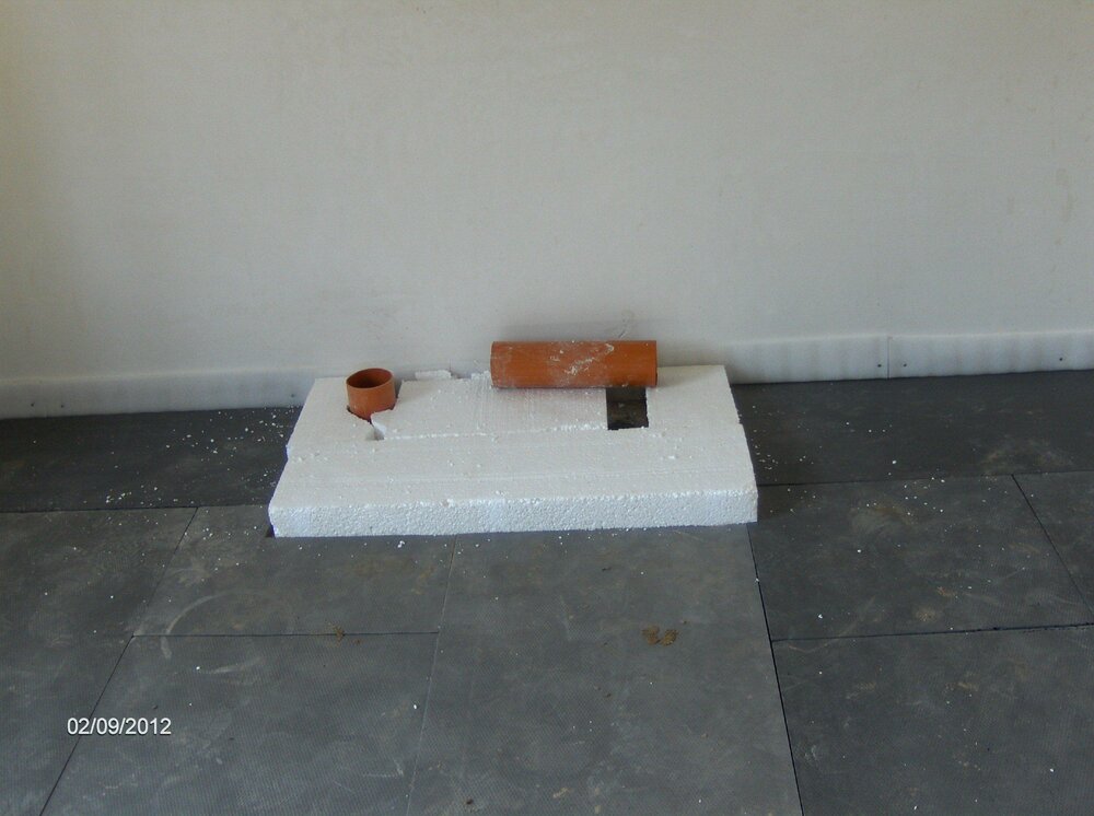

А тем временем я подумал о том, как бы сделать так, чтобы некоторые места, которые мне не нужно заливать, защитить от "нашествия"...:)
Поскольку парни двигались как муравьи, пришлось оперативно предпринять "защитные меры" из подручных материалов.
Так, например, я предполагал отделывать бетонную лестницу в подвал деревом...:fool:... для чего закрепил в районе первой ступеньки отрезок ЭППС 5см (фото 1).
Это потом уже мне столяр (да и архитектор, да и все остальные...) пояснили, что я (мягко говоря) погорячился и лестницу в подвал обшивать деревом настоятельно не рекомендовали. Поэтому впоследствии этот участок таки заливали вручную... ну и теперь у меня там плитка лежит... и на этом стыке вполне вероятно со временем треснет...:confused:

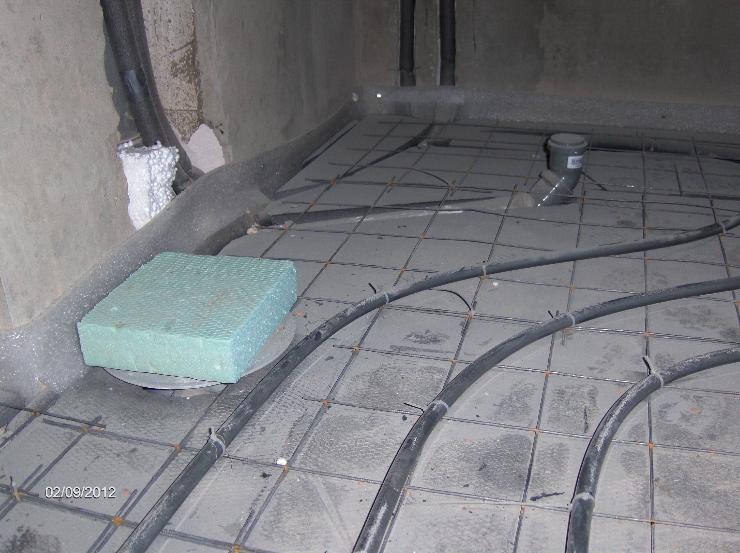

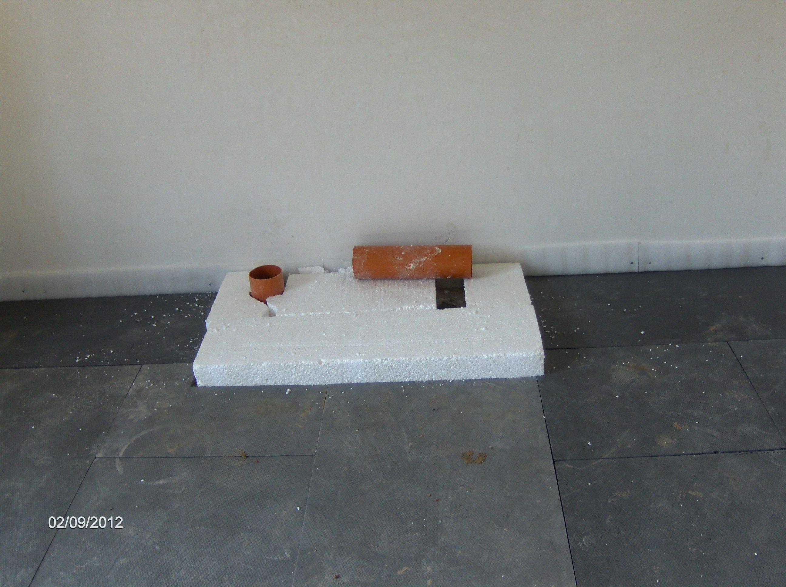

Но фото 2 - отгородил место, на котором будет стоять камин. Там я даже ЭППС не укладывал. Впоследствии эту зону залили раствором с сеткой и получился как бы "фундамент" камина...;)

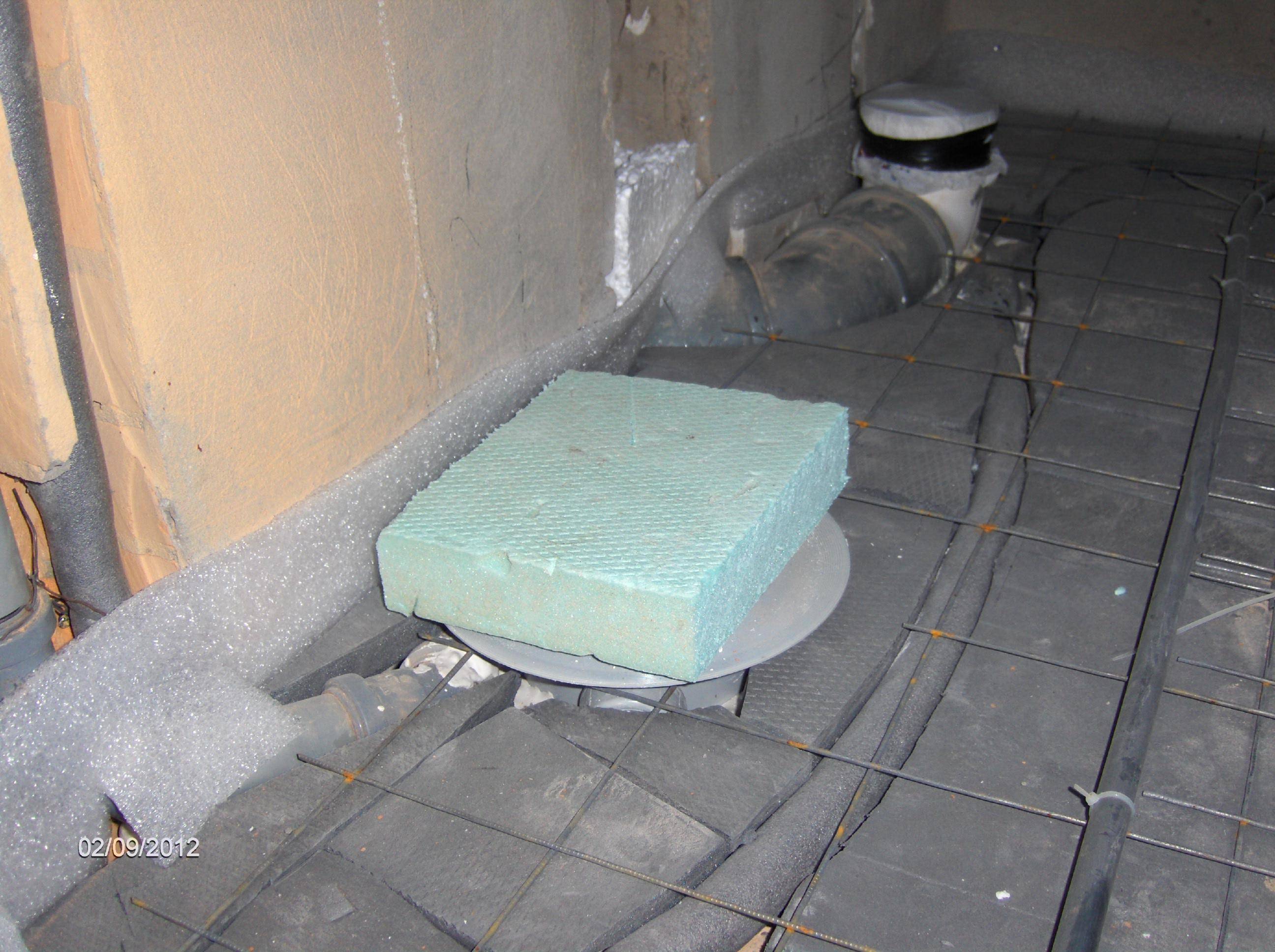

На фото 3 и 4 - приклеил пеной куски ЭППС на аварийные трапики санузлов. Потом после заливки ЭППС выковырял, во время укладки поитки сифон установили на место, аккуратно подлили вокруг раствором... и после его затвердения уже подрезали плитку по месту.
На фото 5 - это место отгородил, потому как решил сделать там небольшой приямок. В случае прорыва водоснабжения оттуда можно будет откачивать воду и направлять в канализацию (позже покажу как это получилось в итоге)...:Search:

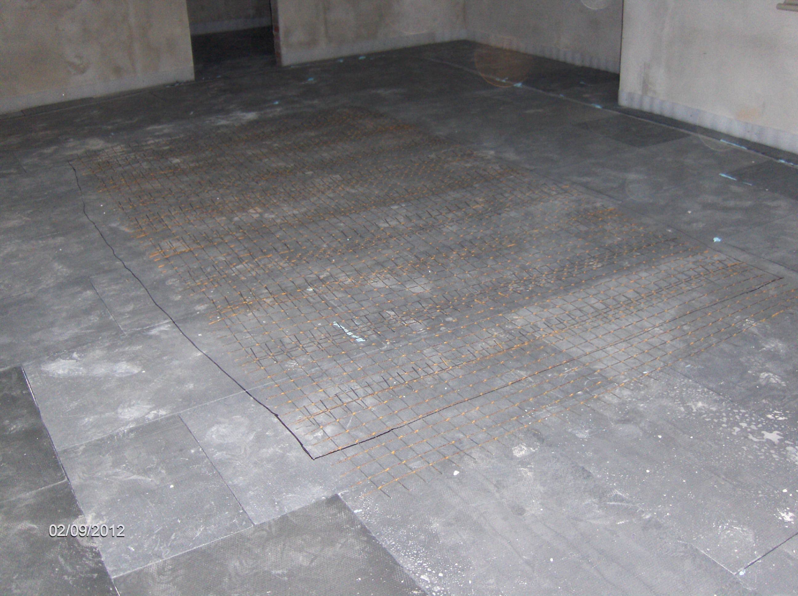

Под прутики мет. сетки подложите какие либо подставочки 3-5мм ( подходят кусочки штукатурных маяков )
Понятно желание проармировать стяжку...
НО... как уже обсуждали этот нюанс, когда я описывал систему отопления ранее, сетка в данной ситуации выполняет исключительно "монтажную" функцию - к ней крепятся трубы теплого пола (пластиковыми стяжками-хомутами)...
И вообще (на мой взгляд) армирование ПОЛУСУХОЙ стяжки сеткой не настолько эффективно, как это было бы в классической стяжке - "мокрой":)
Для повышения трещиностойкости на все зоны теплых полов в раствор помимо пластификаторов добавляли фибру.
Вот она-то как раз и выполняла функцию армирующего компонента...:good:
Фибра на мелкие движения
А если Ваш утеплитель гульнёт на 0,5 см тогда сетка вступит в работу
Знаю сетка под трубами или над трубами доходит до драки
Считаю правильно под трубами но 3-5мм под сеткой ( ну как армировка фундаментной ленты работает если в низу)

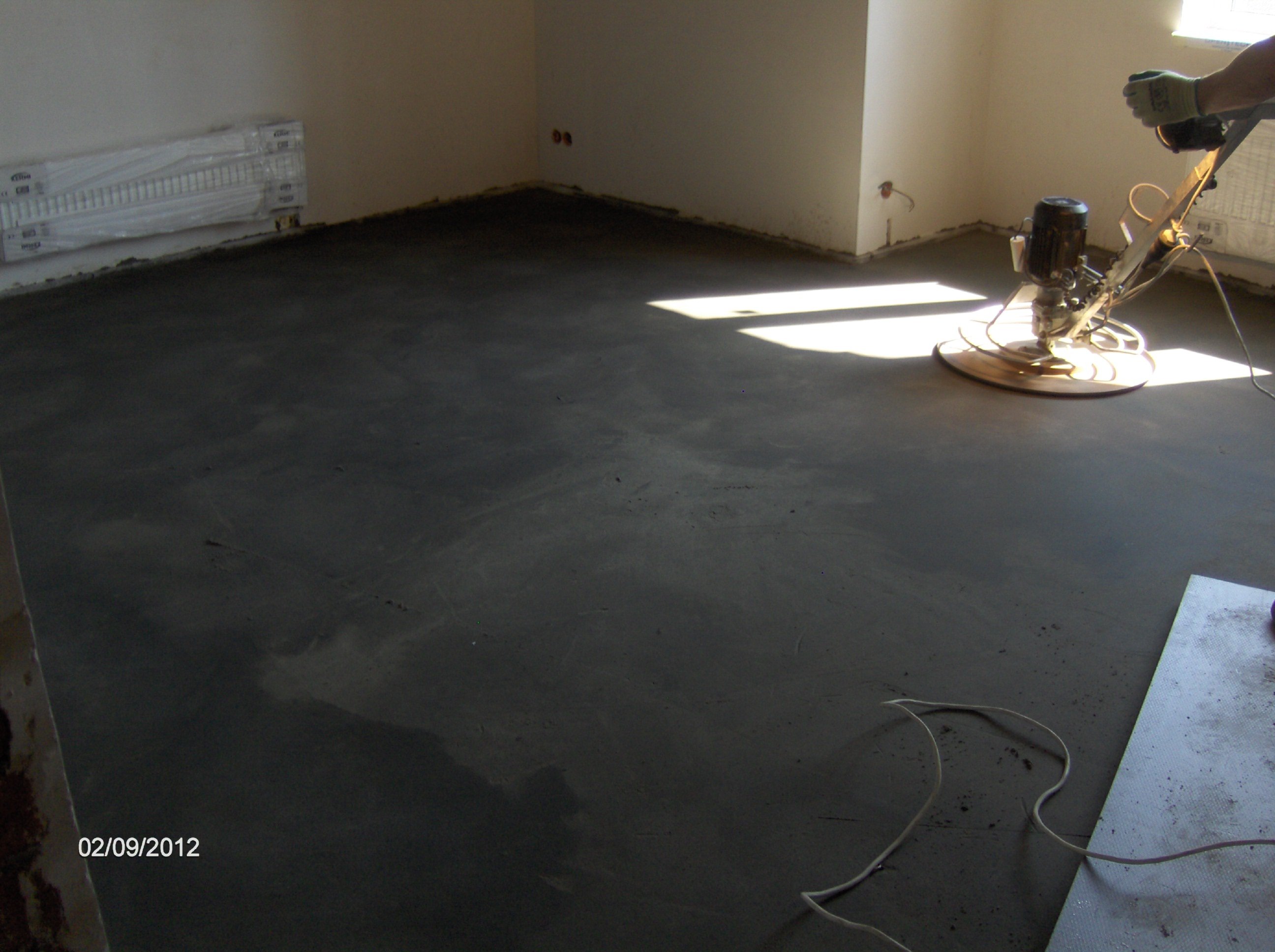

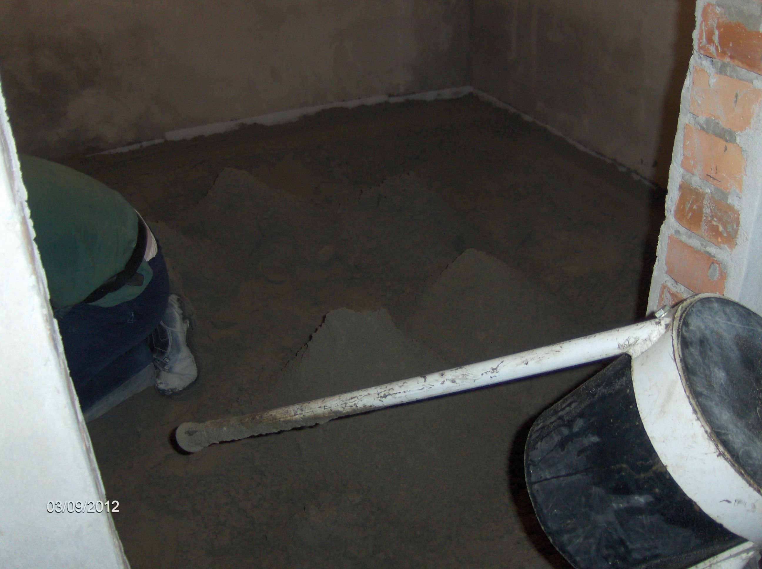

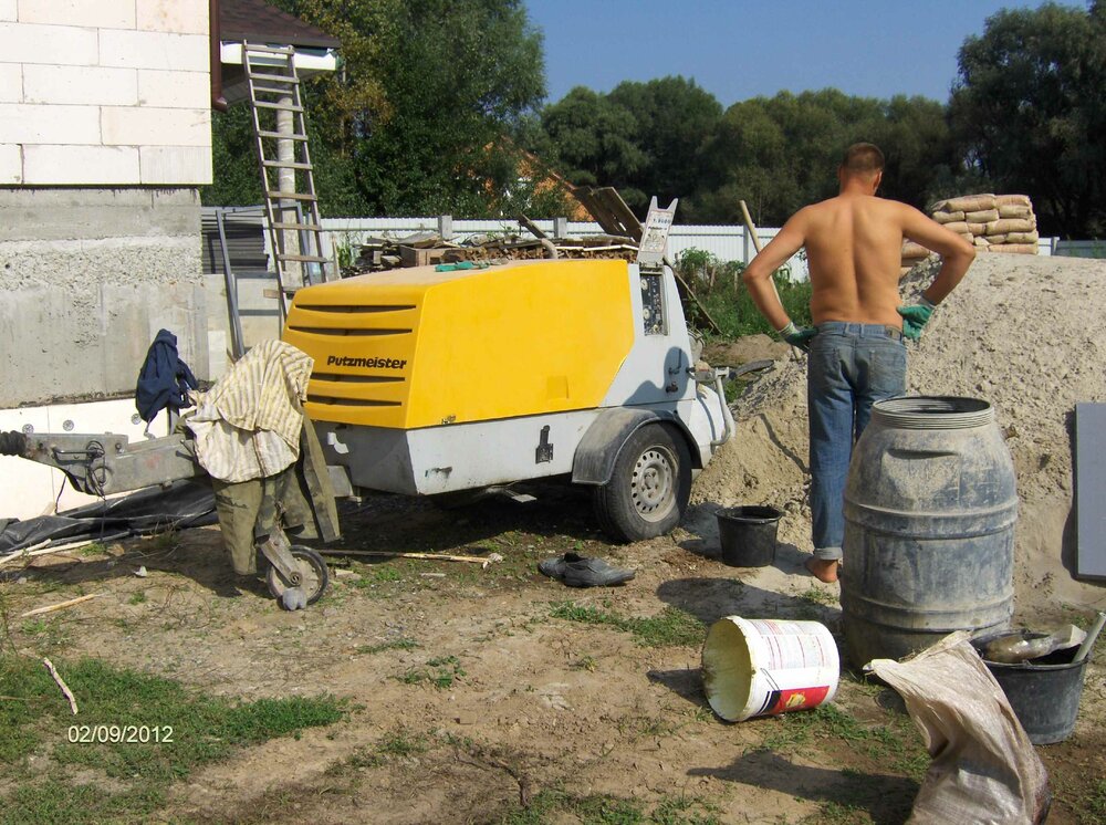

Фото 1 - все на стартовой позиции, мотор заведен, емкости наполнены, хлопцы "на низком старте".
Фото 2 - как нельзя лучше подтверждает тезис, что "машинная стяжка" не такая уж и машинная. И чтоб все это заработало, необходимо приложить человеческие (а порой даже нечеловеческие) усилия. На фото - "оператор машинного растворомешания" за работой. Надо отдать должное, что необходимые пропорции компонентов отмерялись ведрами, а не лопатами, как это приходилось неоднократно наблюдать...:(
Хотя возможно это было только во время моего присутствия...:unknown:

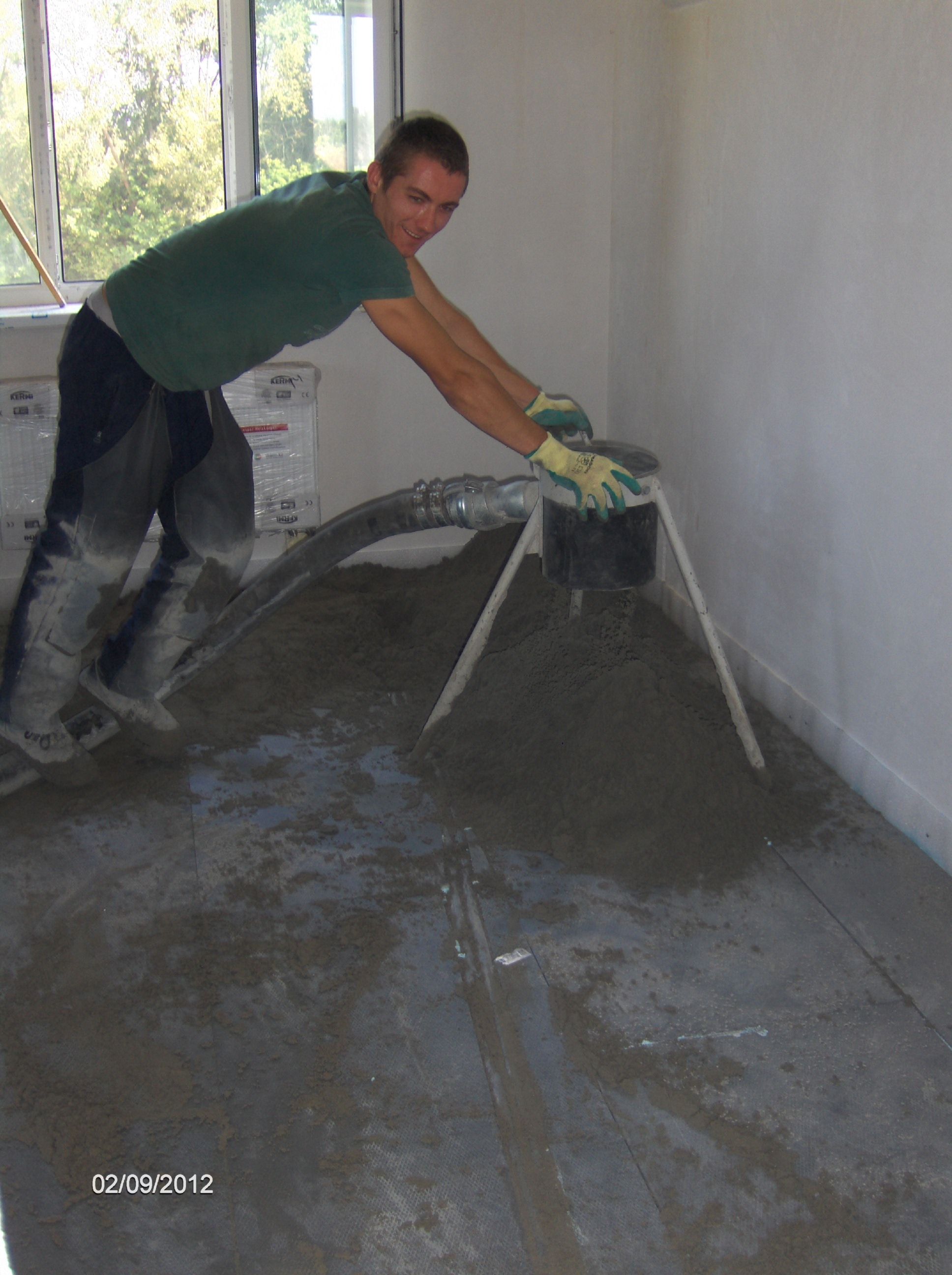

Фото 3 - важная деталь для нормальной работы по укладке смеси на месте, а именно пластификатор. Обращаю внимание на "утилитарную" мерную посуду - дешево, сердито... и что самое интересное, весьма удобно.;)
Фото 4 - первые килограммы (или литры?) раствора поданы "на гора". Я порой удивлялся - как такой щуплый на вид парень справляется с этим "прыгающим ведром" на ножках...:o Я бы не удержал... по крайней мере со стороны показалось, что эти "рывки" очень даже ощутимые...
Фото 5 - тут же финальный этап работы "полотера". Перед этим горы раствора разравнивают правилом (как в том фильме, который я выкладывал выше)...
Обращаю внимание, что в качестве специальных "лыж", используемых профессионалами, ребята приспособили оставшиеся листы ЭППС...:lol:

Я пытался следить за "процессом" насколько это было возможно...:)
Поначалу у меня вызывали обеспокоенность эти вот "налеты" раствора на стенах поверх демпферной ленты, которые хорошо заметны на фото 1.
Ребята меня успокоили и сказали, что пусть высохнет и потом оно легко щеткой снимется... Так оно впоследствии и оказалось - снималось все элементарно и практически никак следов даже не оставалось...:o
Тогда мне подумалось, что у этого раствора наверное плохая адгезия к непрогрунтованным поверхностям (???). Хотя как раз в моем случае этого и не нужно было - стяжка ведь "плавающая"...;)
На фото 2 еще один эпизод - на этот раз обратил внимание, что ребята открывали окна при первичном заполнении покрытия. Как мне пояснили - во время "изрыгания" очередной порции раствора все-таки мелкая дисперсия "поднимается" и для того, чтобы "не надышаться" и устраивают "вентиляцию"... хотя как по мне, то и в этом случае респиратор не был бы лишним...:oops: А вот когда "полоторят", то уже окна закрывают (это видно на последнем фото из третьей "серии"...).
На фото 3 - опровержение моего же предположения о том, что армирование такой стяжки малоэффективно...:fool: Дело в том, что у меня есть "розовая мечта голубого детства" - поставить бильярдный стол. Поскольку супруга была категорически против размещать бильярдную в доме, то как компромисс решил сделать подвал и поместить это "хозяйство" туда. Теперь супруга говорит, что она все время была против подвала (именно по этой причине), а когда подвал начал протекать, то тут уже пошло-поехало как в известном фильме "Вспомнить ВСЁ"...:evil:...и теперь "не видать мне стола как собственных ушей"...:(
Но я все еще лелею надежду, поэтому на этапе заливки решил "проармировать" зону, где предположительно когда-нибудь таки появится "шестиногий друг", хотя бы сеткой, которая осталась от кладки. Несколько "полос" были уложены с перехлестом и скреплены вязальной проволокой.
На фото 4 - это помещение, которое громко называется "погреб". Поскольку хотелось там получить температуру пониже, то я решил не укладывать там ЭППС, а помазали пол (с заходом на стены) битумной гидроизоляцией и поверх уложили плотную пленку (200 мкм). Ну и демпферную ленту не забываем...
На фото 5 - "холмы", которые потом при помощи правила превращаются в "равнины". К сожалению, само правило в кадр не попало... и виднеется только "корма" "правильщика"...:D
Вот таким образом за один день был сделан второй этаж и начат подвал...:Search:
Ого, Вам стяжку вертолётом затирали? На форуме первый раз такое вижу. Видимо серьёзная бригада.
В Днепре очень распостранённая технология ( работа не дороже обычной )
На фото 2
Стыки ЭППС желательно проклеивать скотчем ( даже с четвертями )
По щелям ЭППС может проникать пар ( если полы по грунту или по плитам подвал)
Если ЧЕСТНО, то можно с уверенностью сказать, что тут я "провтыкал"...:fool:
Правда, полов по грунту нет, но...
Фундамент - бетонная плита, загидроизолированная со всех сторон (завернутая в "конвертик"). Давайте подумаем откуда там может взяться пар, который будет подниматься вверх?:o
Даже если какой-то пар и попадет в бетонную плиту, то там такая масса цемента, которому нужно еще наверное тонны влаги для процесса полной гидратации... У меня как-то пролилось "ненароком" 10м3 воды (прорвало вводную трубу)...:(
Думал все, капец... через три месяца влаги как не бывало...
Даже если еще что-то с паром будет снизу идти, то у меня в подвале финишное покрытие - плитка... т.е. пар она пропустит. В подвале организована вентиляция ВСЕХ помещений, т.е. пар по идее должен "выветриться"...;)
