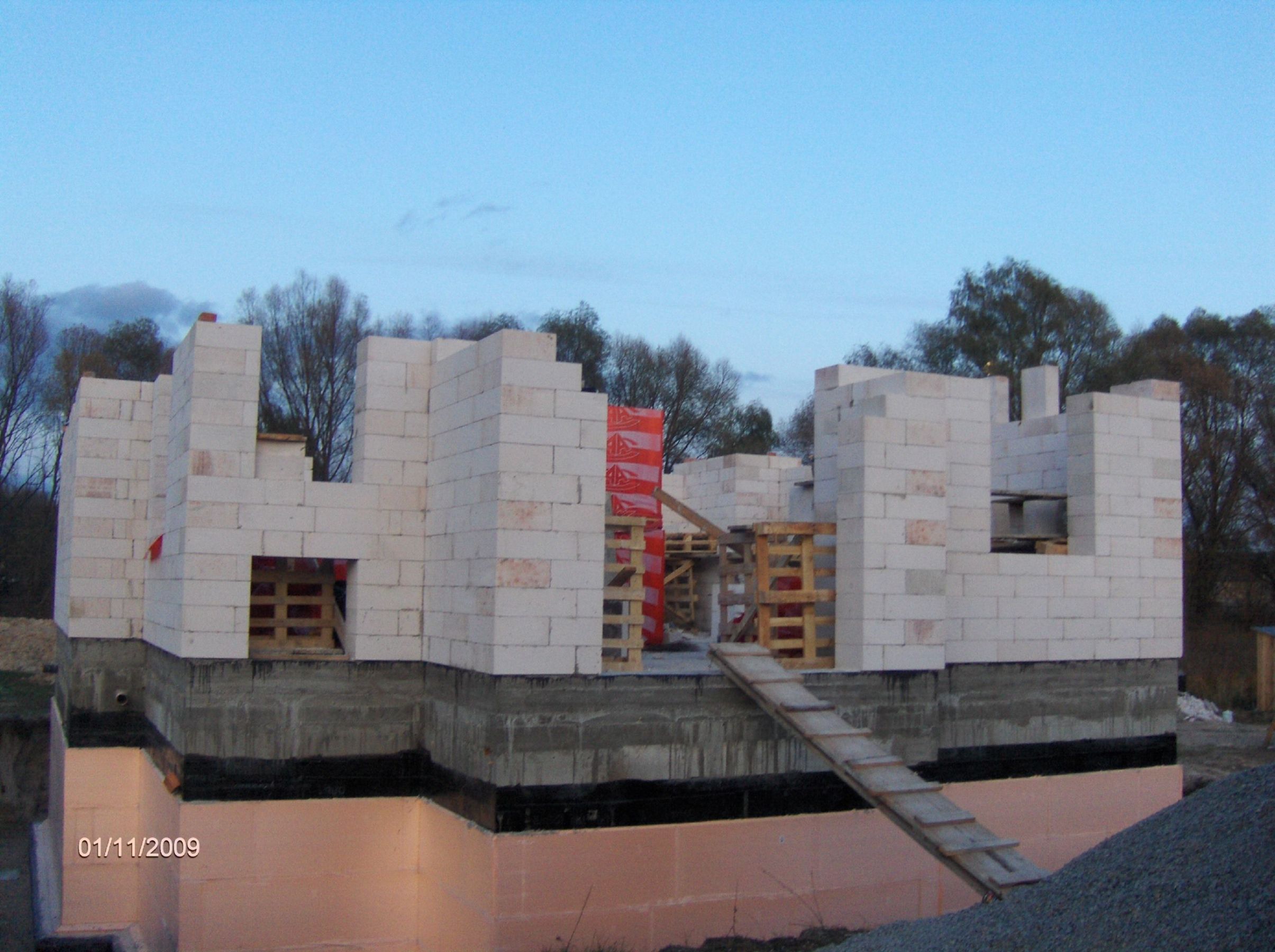

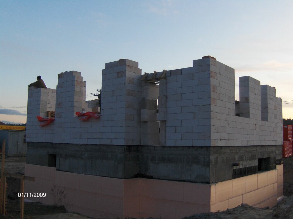

За пятницу практически поклеили весь эппс (три ряда).
Не смотря на то, что не так, как я хотел, но прилепили...
Конечно, есть места, где не пристало (бухтит), есть проблемы с вертикалями углов, они не ровняли стены, а шли по рельефу стены и т.п...
но сделали...
Когда я спросил - удобнее ли было так, как я сказал делать... ответили, что они разобрались и поняли, что так лучше... в итоге в отходах - 10см, все стыки в четвертях... но это мало греет, поскольку нижний ряд (который будет все время в воде) - накосячили... Хотя издалека все смотрится чинно и благородно (см фото) - директор фирмы приезжал и опять пел песню про идеальное строительство...
Должен сказать, что этот самый Soudal Etics BOND в умелых руках достаточно хорошая штука... Но мои архаровцы и тут умудрились... скачала они лепили к стене сразу после намазывания (стоило мне отойти на минуту поговорить по телефону), потом...
В итоге загадили мне пистолет - весь наконечнык в этом клею и не отдирается совсем...
Впрочем, точно так же не отдирается и от эппс и от стен...
На руберойде держится МЕРТВО... Архитектор сказал, что будет всем клиентам рекомендовать... получается дорого но сердито...

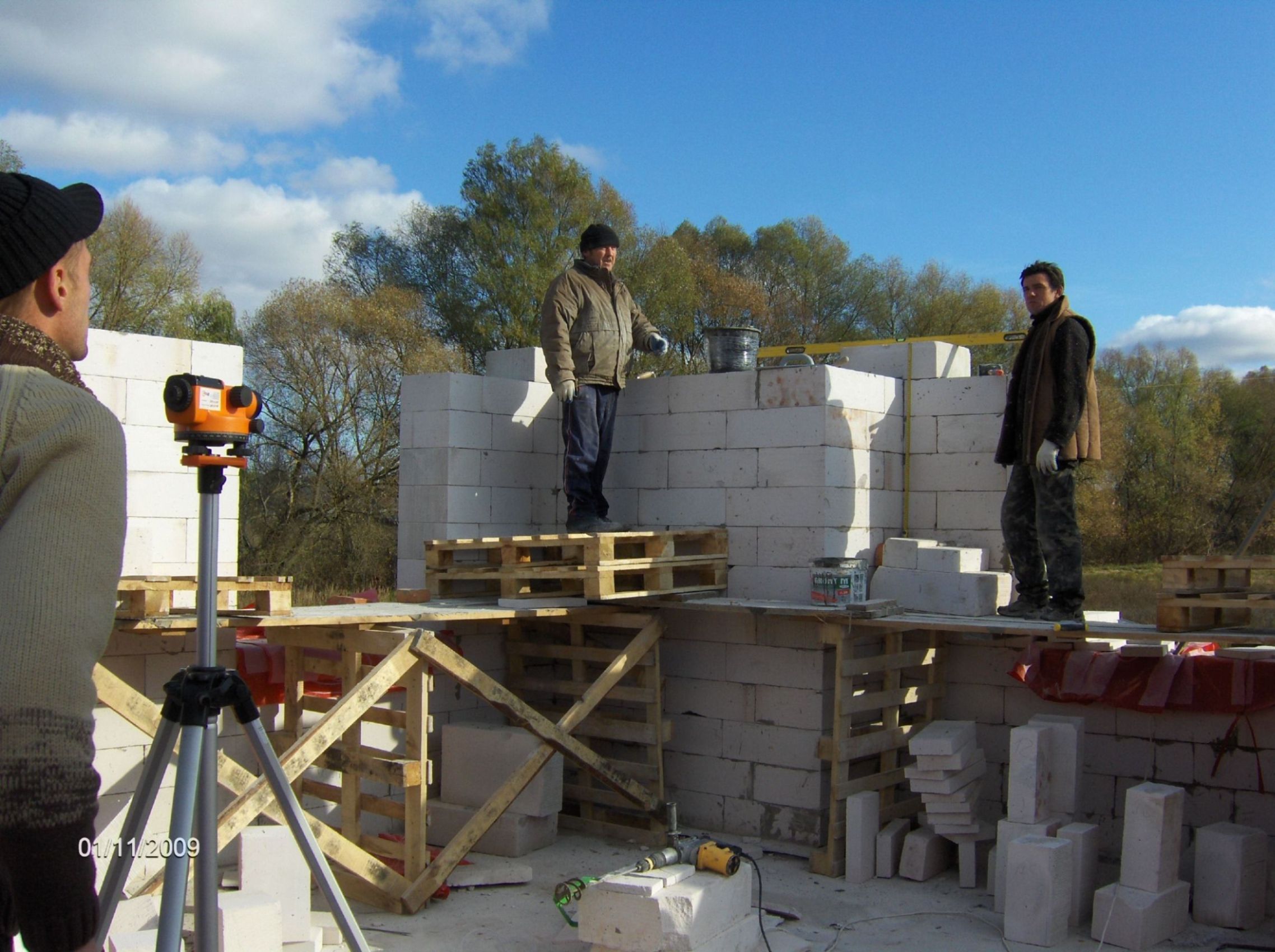

Вчера с утра архитектор проверил уровень стен нивелиром...
При его появлении на стройке рабочие становятся по стойке "смирно" :) (см. фото1)... Комментарий его как обічно "в пределах допуска", что по факту означает, что перепад по разнім углам составляет от +3 до -2мм от "базового" угла (южного)...
Между тем прошли уже уровень армировки подперемычного ряда и добрались до верхней отметки оконного проема (см. фото 2, 3)... Теперь за малым дело - установить опалубку под оконные перемычки...
Надо сказать, что бригадир с таким неподдельным интересом наблюдал за тем, как мы с архитектором (точнее, архитектор и я на подхвате) изготавливали тестовый образец, что я по его выражению лица (на котором читалось искреннее изумление) понял, что для них эта задача непосильная... Посему заехал сегодня в ТЭС-К и заказал все детали опалубки из ламинированного ДСП 18мм с порезкой. Завтра утром куплю бруски, возьму на среду отгул (за все предыдущие прогулы) и буду дома мастерить каркасы...
