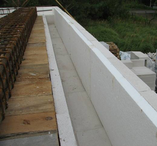

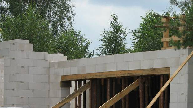

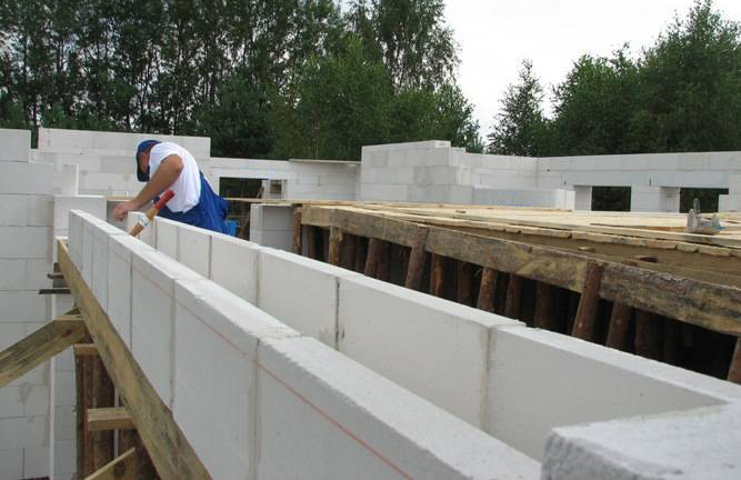

Игорь, может всетаки стоит воспользоваться стандартным лотковым блоком?
Ширина внутреннего сечения железобетонной балки 400мм-50*2(стенки блока)-50(утеплитель)=250мм
Высота без особых проблем наращивается, как показано на фотографии.
Принимать решение по конструктиву конечно только Вам, но как вариант рассмотрите.
Высоту наращивать на мой взгляд можно было бы....
Если бы я делал сам.... а тем, что у меня строить - не могу доверять...
Да и газоблок 100мм уже закупил... его можно было бы пристроить плашмя в два ряда...но опять же дело в исполнителях...
Кстати, каркасы сказал им поделать - они за день на все перемычки сделали и очень даже... завтра выложу - похвастаюсь...
Но спасибо... подумаю еще разок....

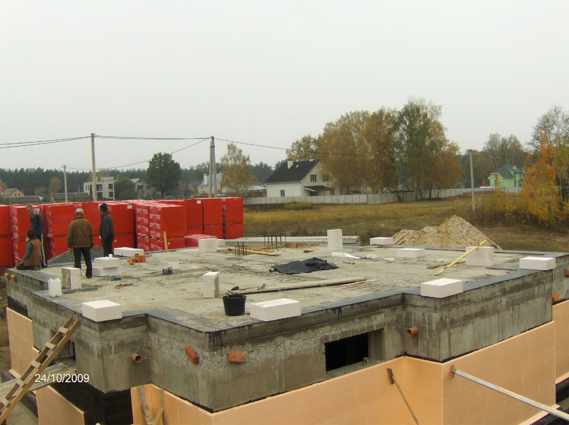

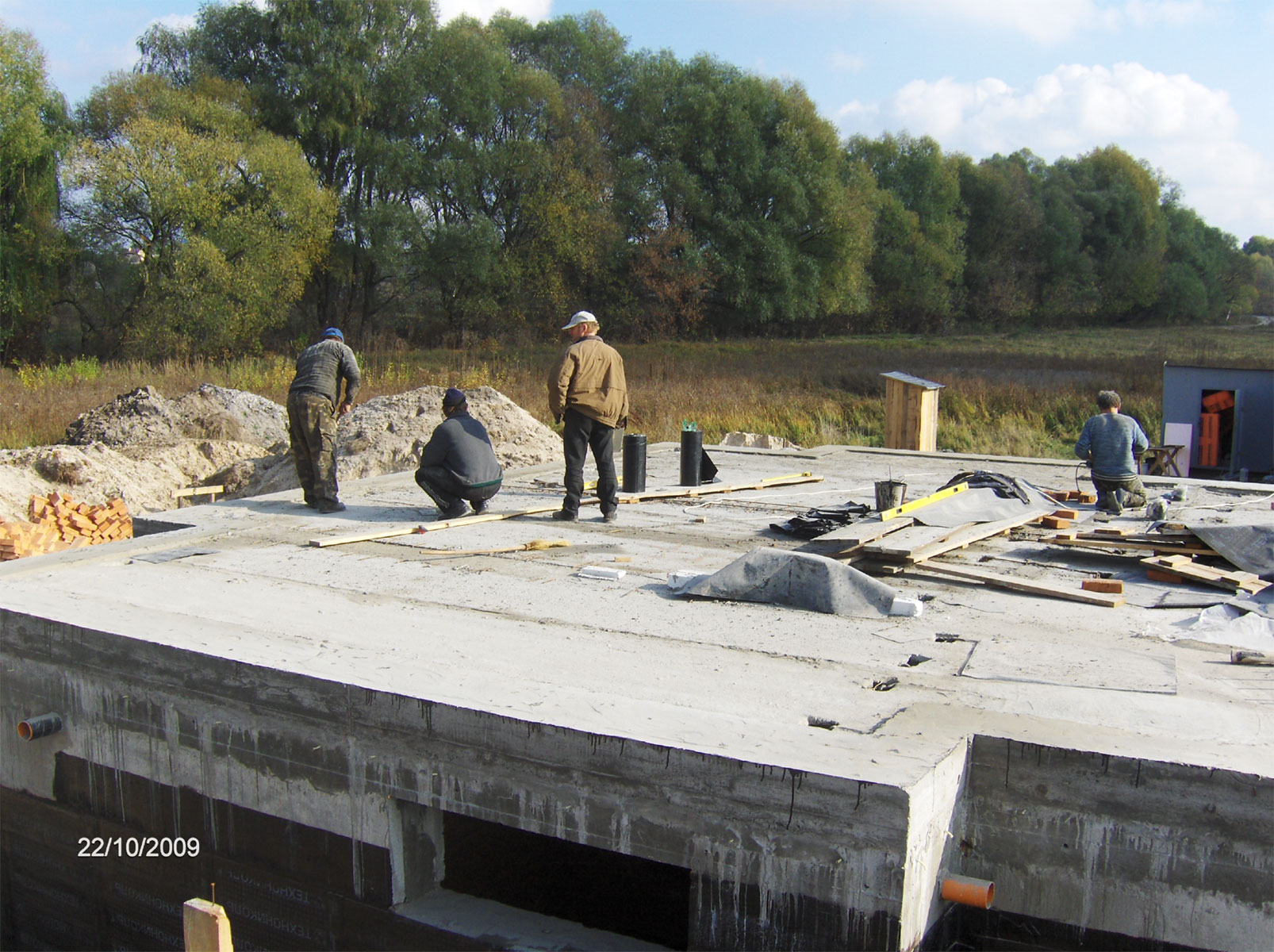

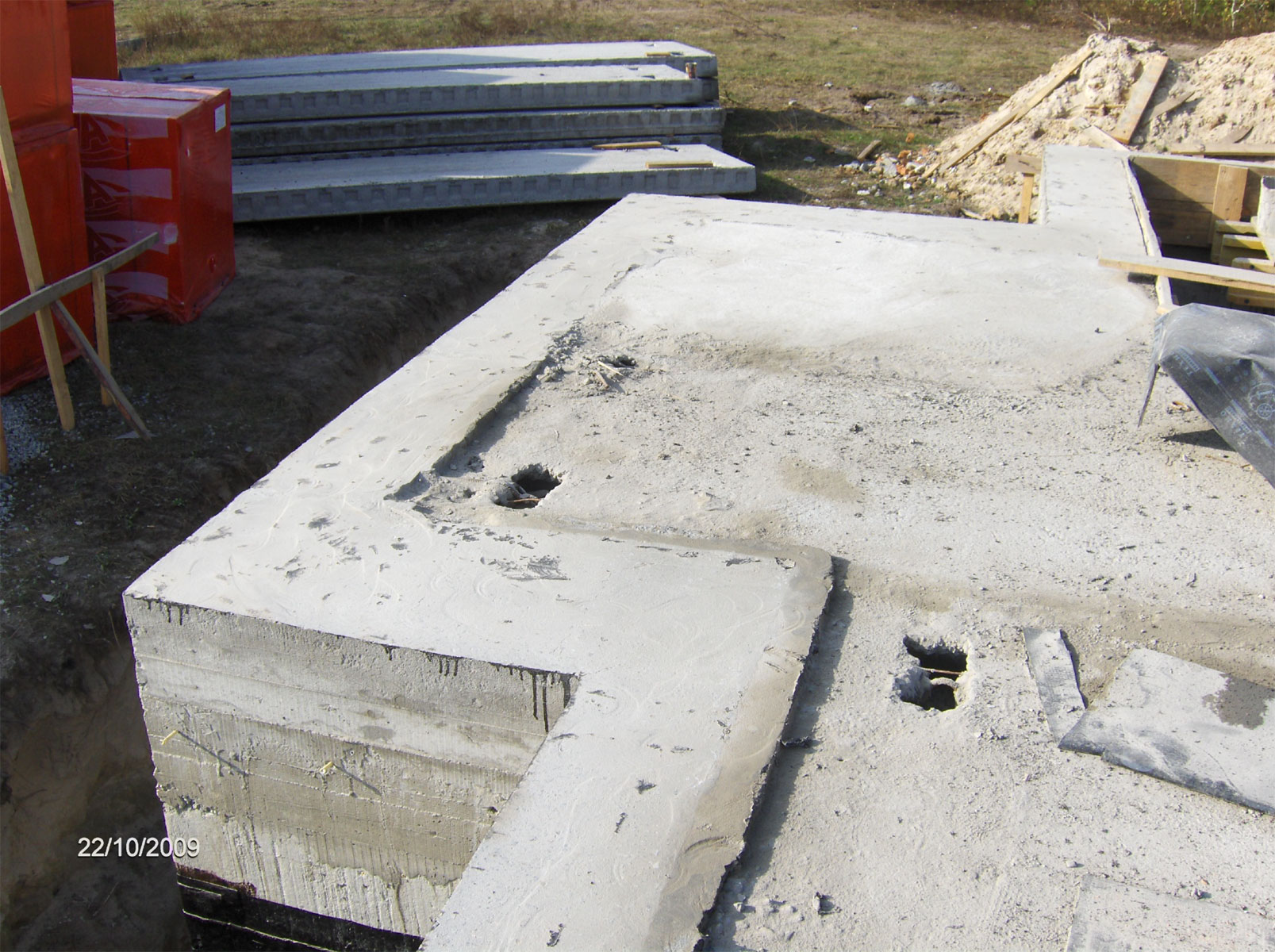

Я уже писал, что заставил их содрать мастику...
И получилось, что они шлифонули еще разок ... и наконец получилось ровно... времени на все - 1 час (а то и меньше)... хотя бригадир накануне мне говорил, что он пол-дня шлифовал (это когда я показывал ему бугры и ямы, покрытые резиной)...
В-общем, конечным результатом доволен остался...(см. фото1,2)
Правда, как уже писал, свежеуложенный раствор был сырым, а времени до конца дня оставалось часа 2... рабочие начали канючить: или мы сейчас покрываем праймером или едем домой...
Хотелось их послать даже дельше, но вдруг неожиданно Петро предложил подсушить газовой горелкой. За пару часов с перерывами на проветривание довели до более-менее сухого состояния и до темноты покрыли таки праймером...
На следующий день поклеили (наплавили) Бикроэласт ХПП (2,5мм) в два слоя.... получилось у них неплохо... Еще бы, после того, как я их неделю тренировал вертикальную гидроизоляцию делать, то горизонтальную они должны уже с закрытыми глазами....:rolleyes:
Заснял результат уже сегодня утром... (фото 3)
