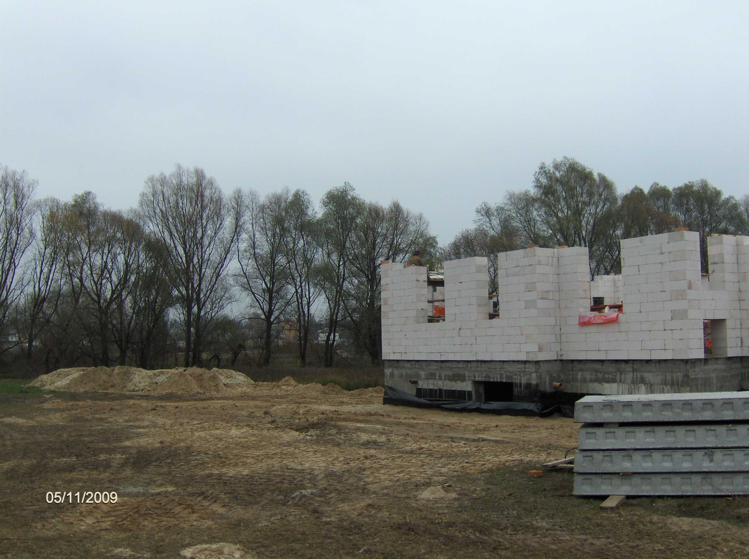

Пока не было погоды для кладки блоков наконец-то сделали обратную засыпку...
Поздравляю - нулевой цикл завершен.

Да - строители лихие. За день зробили.
Тут чем быстее зробиш - тем быстрее бабки,
я так понял уже и заплатили.
Наверняка строители не трамбовали грунт.
А уплотнение грунта трамбованием следовало бы выполнить - за те же деньги.
Т.е. нужно засыпать слоями 10 см - протрамбовывая виброплитой.
Вы что кудато -торопитесь по поводу засыпки? Грунт замерзнет?
Ничего страшного. Как замерзнет так и отмерзнет.
Тут работы надо было разделить на слои.
Т.е. давать задачу надо было постепенно - ,с проверкой послойной щільності трамбования.
И грунт вокруг дома получился -насыпной, никак не уплотненный.
Следовательно в будущем возможна его осадка.
И плохо в основном то- что в будущем уже на глубину не протрамбуешь
-только верхний слой.
Вообще все земляные работы выполняются постепенно - с проверкой этапов.

Тут вот ведь какая штука - была четкая постановка задачи: "послойная засыпка по 20-30 см с трамбовкой).
Прораб с ними был часов 5 примерно. Время от времени я перезванивался.
Если б они сказали, что за день сделают, я бы поехал смотреть.
А так я думал на следующий день утром приехать и проверить (предполагал, что будет 1/3 сделана...)
Теперь уже проверить сложно - протыкание арматурой или ломом не даст полной картины... но в субботу попробую...
Остается надеяться на совесть исполнителей (как это ни странно звучит из моих уст)... тогда и самому спокойней будет...
Если есть возможность проливайте сейчас по чаще, пока строители на месте если грунт сядет что б они сами подсыпали. У меня тоже была такая ситуация пока стоял над душой и контролировал, трамбовали и проливали как только уехал начали халтурить, часть которую без меня засыпали осенью после дождей села, пришлось самому подсыпать(это не большой труд,но за работу уплачено) так что проливайте не бойтесь, гидроизоляция у Вас хорошая, Да и плёнкой ЭППС закрыт.
Сегодня сам лично проверял - протыкал арматурой.
Получается так - 10-15 см идет туго, потом 10 см - свободно и т.д...
Похоже, засыпали по пол-метра, и утрамбовывался только верхний слой... оно и понятно - на такую глубину попробуй затрамбуй, да еще и песок сыроватый...

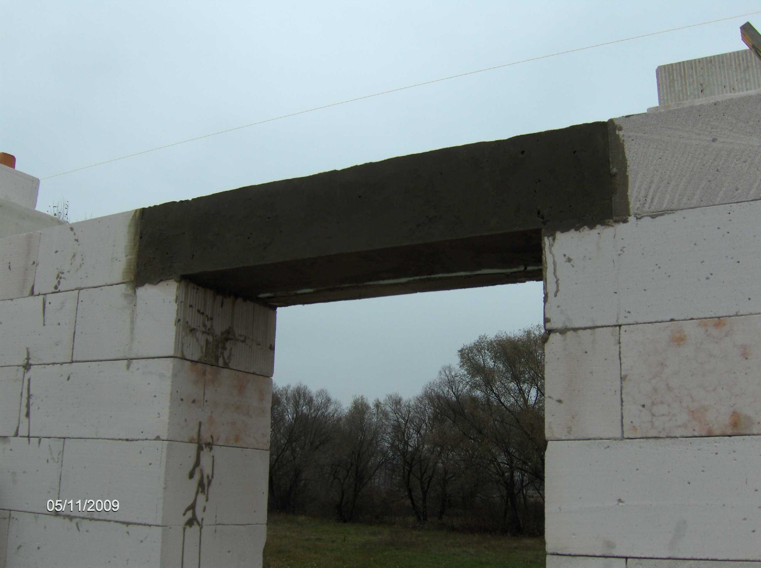

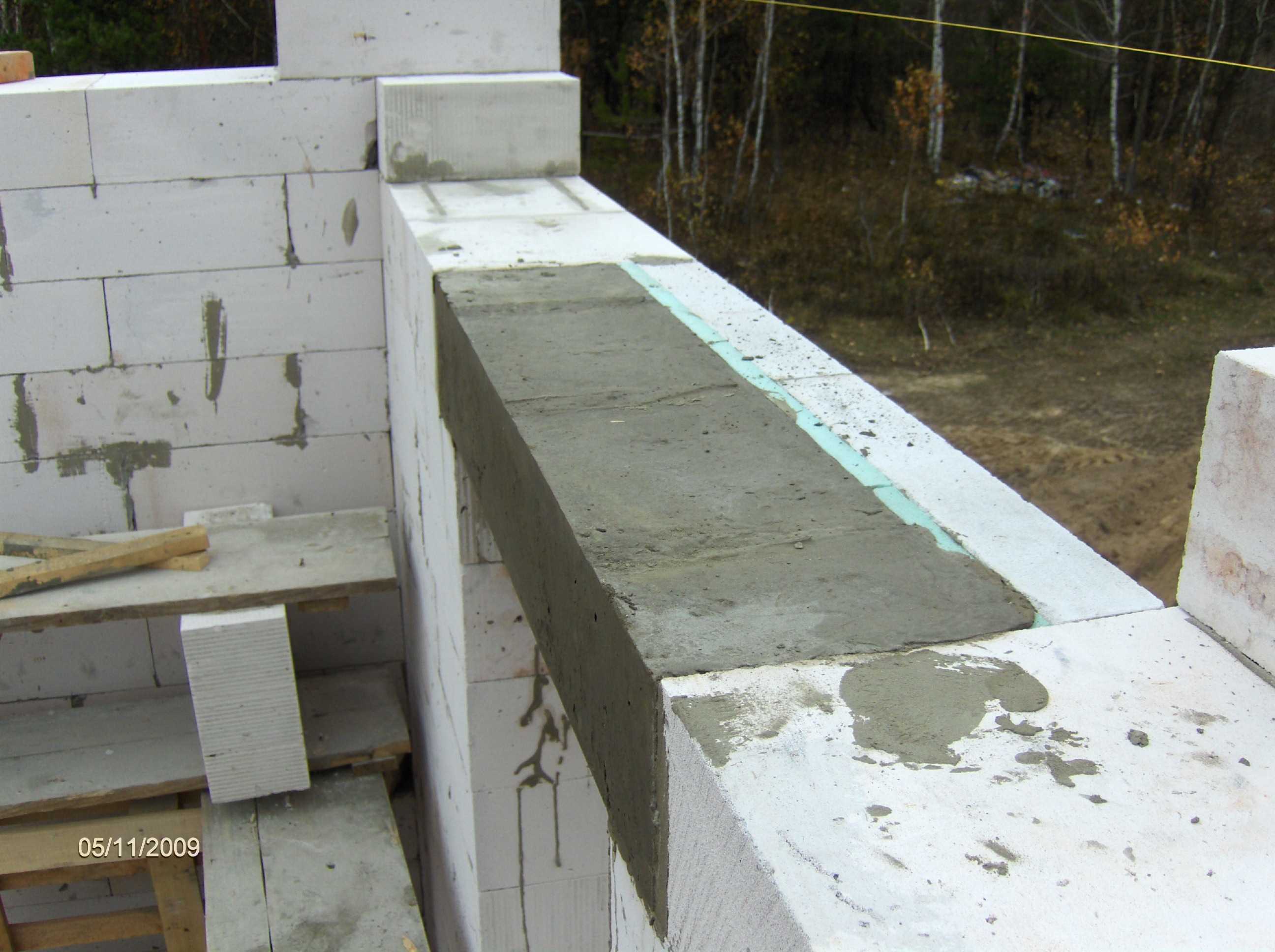

В четверг сняли опалубку с экспериментальной "трехслойной" перемычки...
В-общем, в целом выглядит ровненько....
Но меня сильно смущает то, что она до сих пор черного цвета и сильно сырая на вид и ощупь...
Кто скажет - это нормально?
Выглядит как бетон, приготовленный на 500м цементе...
А Вы добавляли ускорители схватывания? Вы ж сами видели на другой ветке, что монолитить без спецсредств можно только при температурах выше +6.
Что значит сырая на ощупь? Она ногтем царапается? Гвоздем?
Вот как раз и пытался добиться - какие добавки использовать?
Все пишут только про противоморозные, а мне нужен был УСКОРИТЕЛЬ.
Насчет цемента не могу от них правды добиться - то они говорят, что делали из Гедельберцемента (М-400), потом говорят, что то же самое делали из "левого" цемента (производитель тары, т.е. мешков - ПОЛИТАРА)...
Единственное, что могу сказать, так это то, что цемента не жалели (я только успеваю подвозить)...
На ощупь сыровата, но гвоздем попробовал - не протыкается (как та злосчастная стяжка), и царапается с трудом (без отсыпания)...

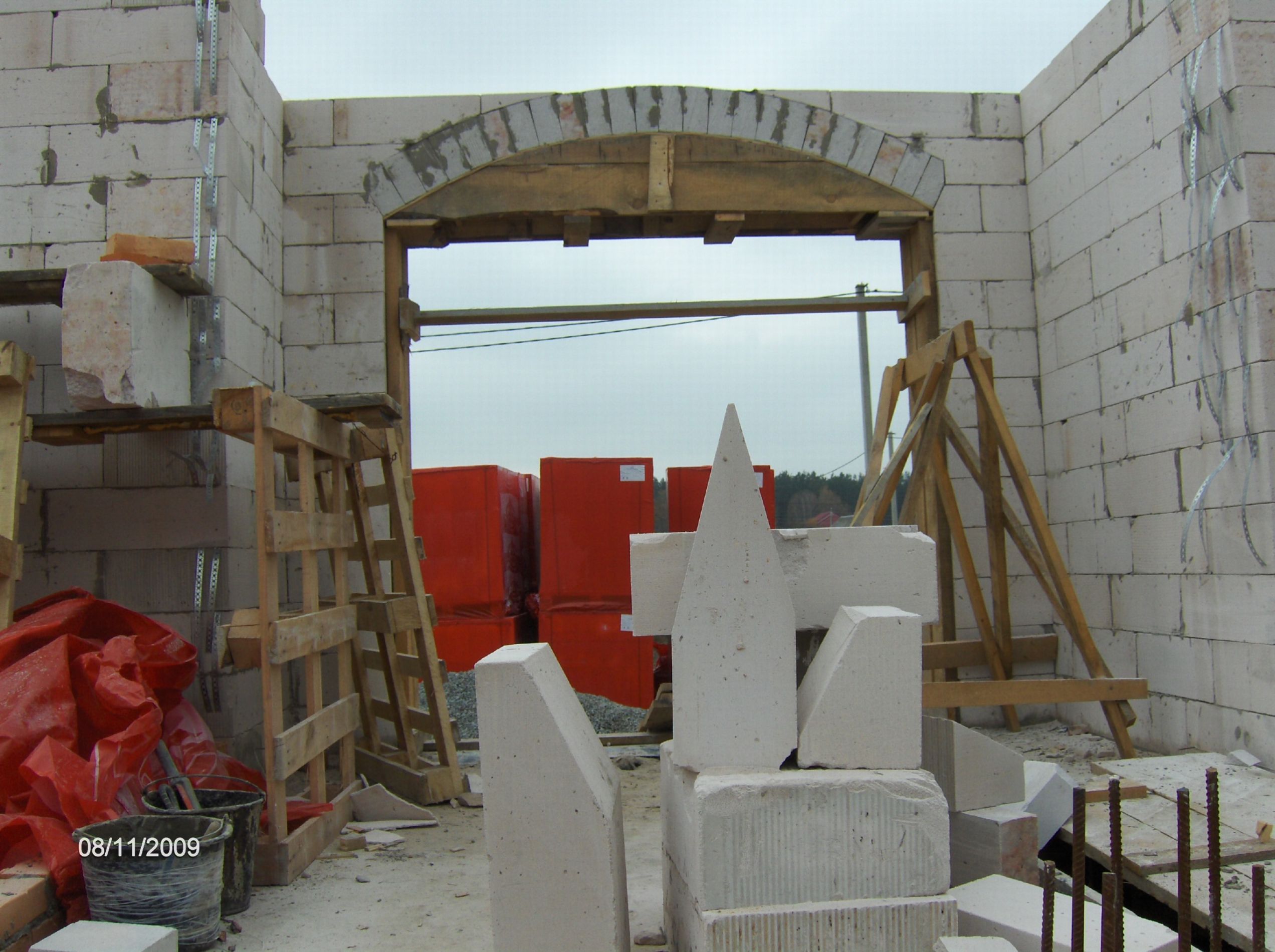

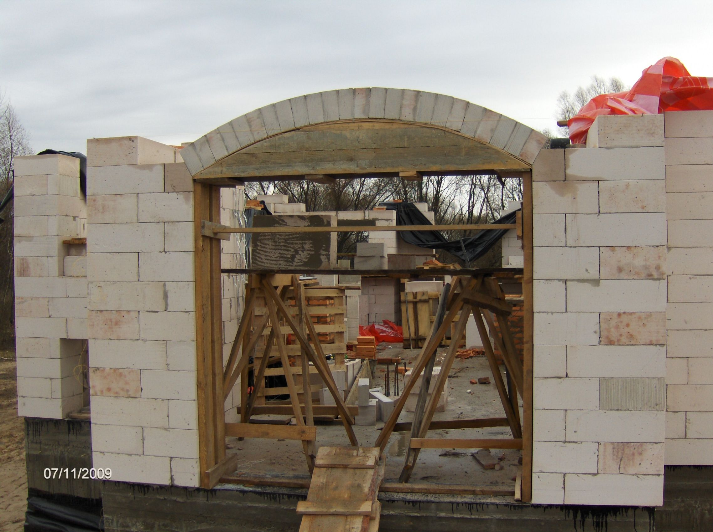

Вчера сделали наконец-то "арку" центрального входа...
Правда, по проекту был кривой каркас из арматуры, облицованный по принципу тех же оконных перемычек (с утеплением), а потом все это - бетоном... Я как представил себе, как они все это будут мне делать...
В-общем, поговорил с архитектором и он предложил просто блоками выложить с подрезкой... а потом я уже на объекте с бригадиром поговорил (они с прорабом уже два дня технологию разрабатывали, но даже опалубку не выставили)... и понял, что если что-то не придумаю - ВСЕ, КАПЕЦ стройке... В-общем, ничего нового не изобрел, а сделали по образу и подобию клиновидной кирпичной перемычки, для чего я решил использовать блоки шириной 10см, поставив их "руба"...
Только я НАРИСОВАЛ, чтобы в самом центре вверху были именно расклиненный блок, а они сделали по центу ШОВ, хотя я несколько раз звонил и напоминал им (в том числе и прорабу)...
Ничего страшного не произошло, но все-таки обидно...:(
На первом фото - вид с улицы свежеуложенной арки, на втором фото - вид из дома уже на следующий день - подогнали 2 ряда, пришлось потанцевать с подрезкой... на этом фото внизу - остатки "художественной резки по газобетону"...:)
1. У Вас арка распирается не в массив, а в колонны. Я не знаю, что у Вас будет выше. Но я бы пустил поверху Вашей арки арматуру для восприятия распора. Доставайте своего архитектора с этим вопросом.
2. Верхний "замок" - это декоративный элемент, ни на фиг никому не нужный.
1. Получается так, что это последний ряд перед армопоясом, там как раз и арматура будет уложена... я кстати про распор и не подумал, но архитектор видимо предусмотрел, раз там пояс будет идти...
...выше - только фронтон и потом крыша (это у меня отдельно выделенный тамбур такой. Поэтому нагрузок никаких не будет...
см. вид спереди...
2. Насчет "замка" вроде как декоративный, но все равно хотелось, чтоб по центру... не получилось... все равно зашпаклюется и туды его...
Вот вопрос - они сейчас поверху будут блоки укладывать, а потом пояс.
Значит, нужно верхушку арки "срезать" по уровню краев?

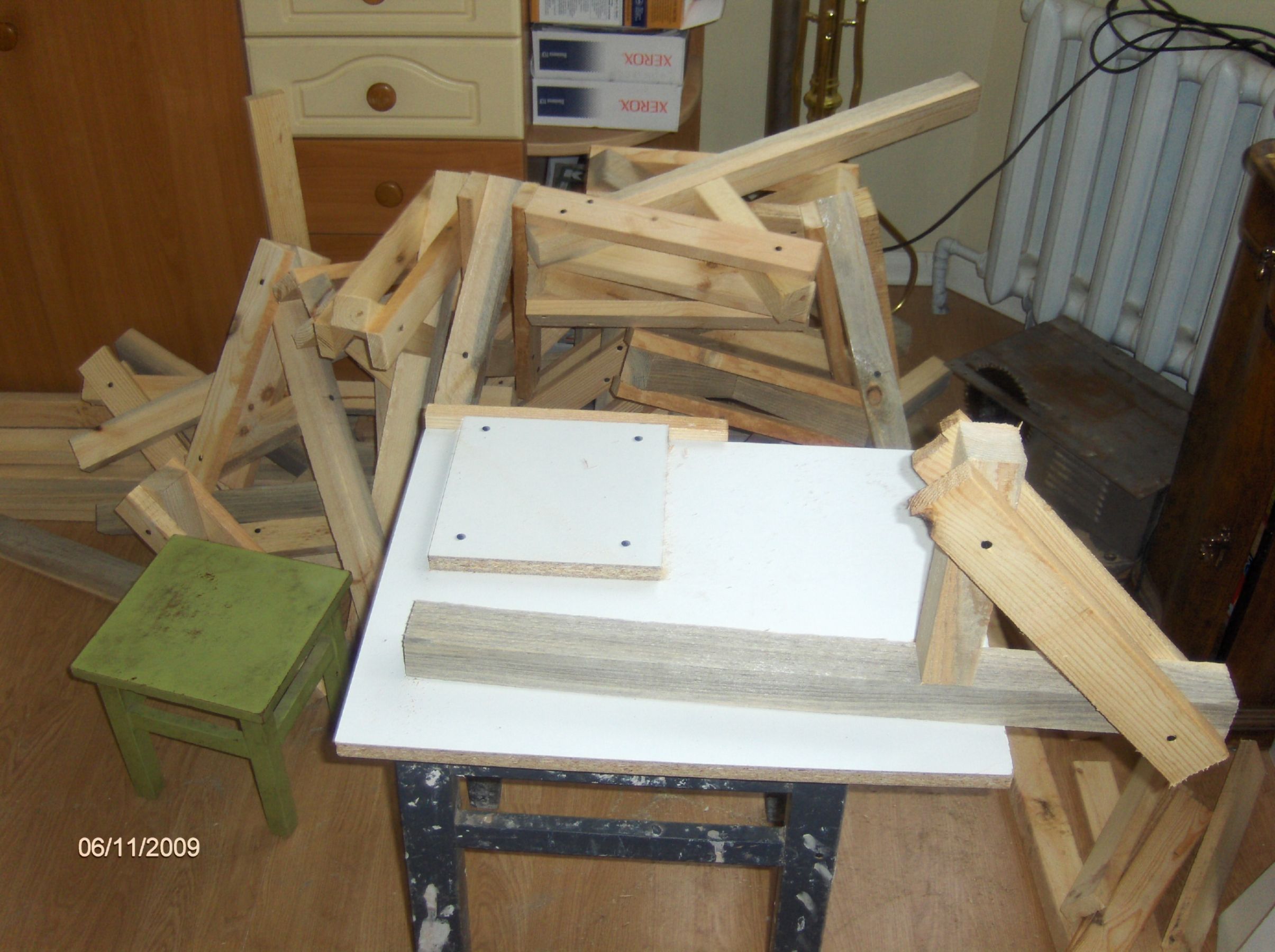

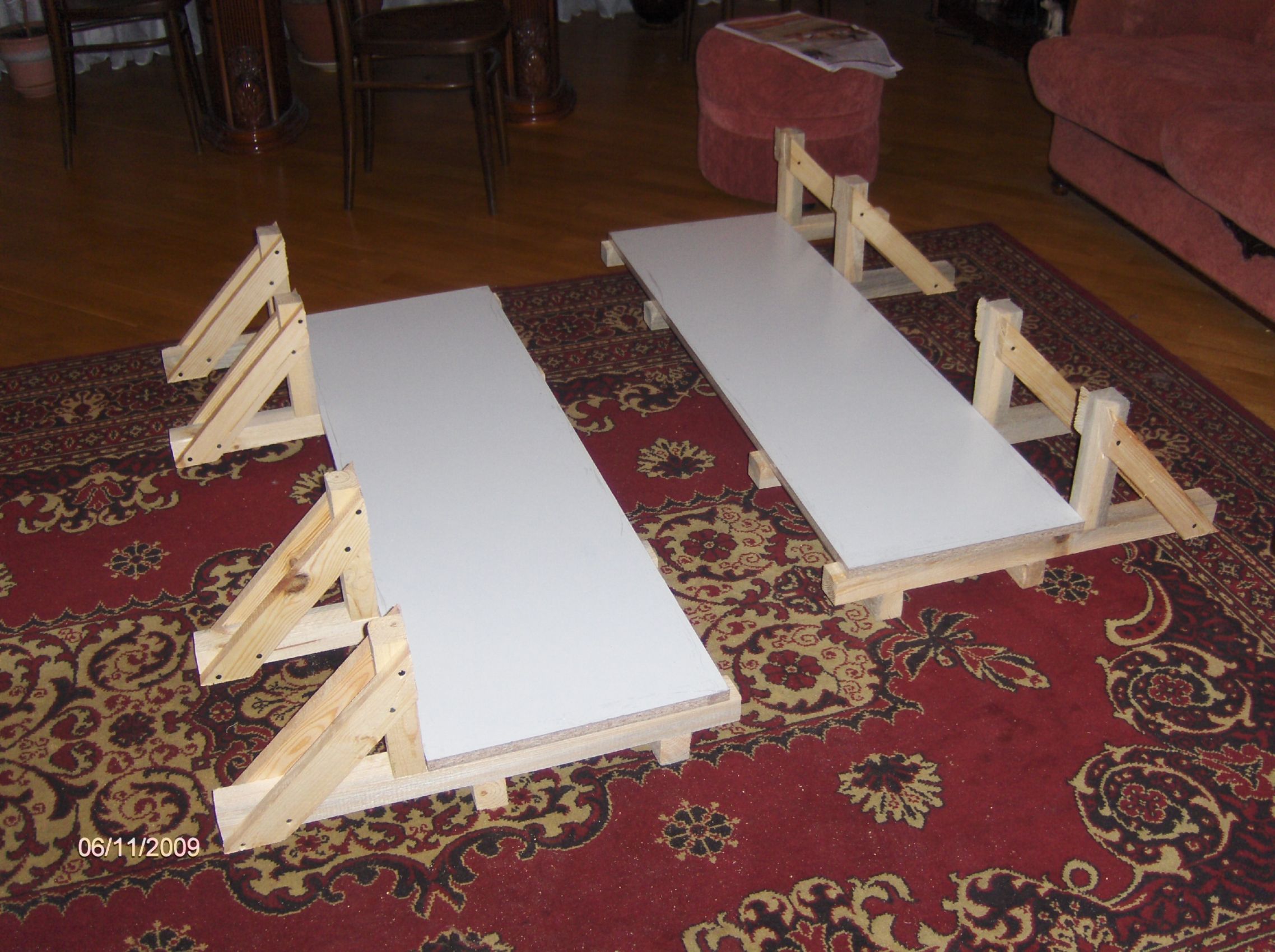

В-общем так... В очередной раз "Невзирая на все протесты зрителей концерт все-таки состоялся...".

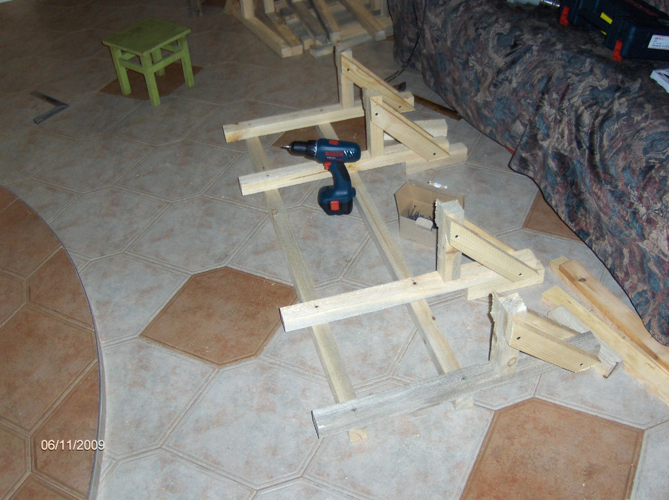

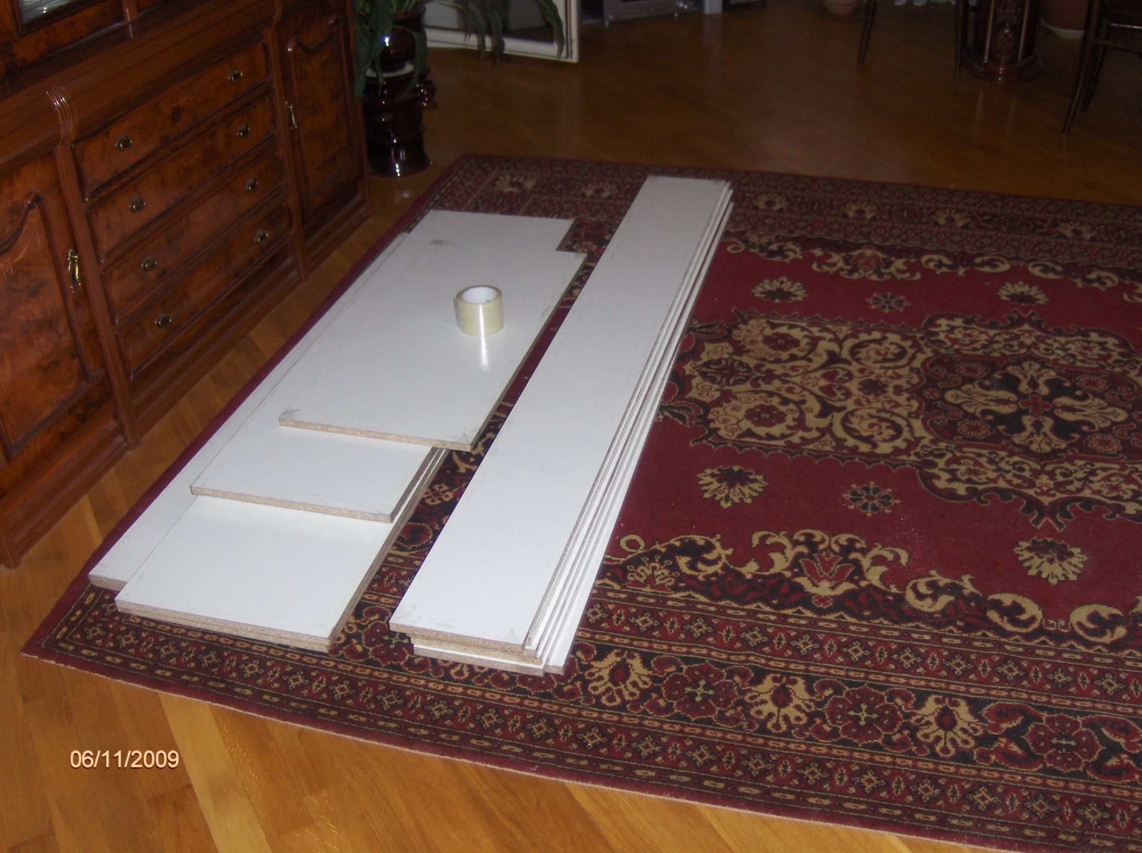

Поскольку я решил "ускорить" процесс изготовления перемычек, то изготовление опалубки и самой "блочно-пенопластовой" части взял на себя.
Заехал на окружную и взял брусков 40х50 и реек 50х20... Всего на 200 грн.
Также были заказаны детали из ламинированного ДСП на фирме ТЕС-К (я у них на мебель всегда там заказывал)... Все это было завезено домой, на работе прикинулся больным (благо кругом грипп :rolleyes:) и - за дело!
Соорудил из старой табуретки "верстак" на балконе и с сыном за пол-дня "накрутили" подставочные кронштейны. Вечером, когда пилить-сверлить не позволяла совесть, заклеили все торцы ДСП скотчем (а потом и верхнюю "рабочую" поверхность тоже)...
На следующий день подготовили все каркасы, прикрутили к ним щиты из ДСП (крутили снизу, чтоб саморезы бетоном не залепило). И такие вот получились у меня готовые опалубки для перемычек...
Конечно, в домашних условиях не полупишь молотком как на стройке, поэтому купил шуруповерт Bosh... по акционной цене еще и с набором родных бит... Вот это вещь! Удовольствия получил массу... впрочем, как и от всей работы - ну ОЧЕНЬ я люблю с деревом повозиться...:)
ЗЫ На всякий случай выкладываю в пдф-е план перемычки

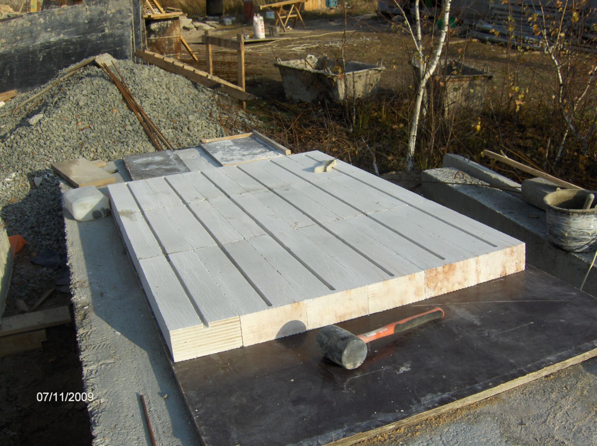

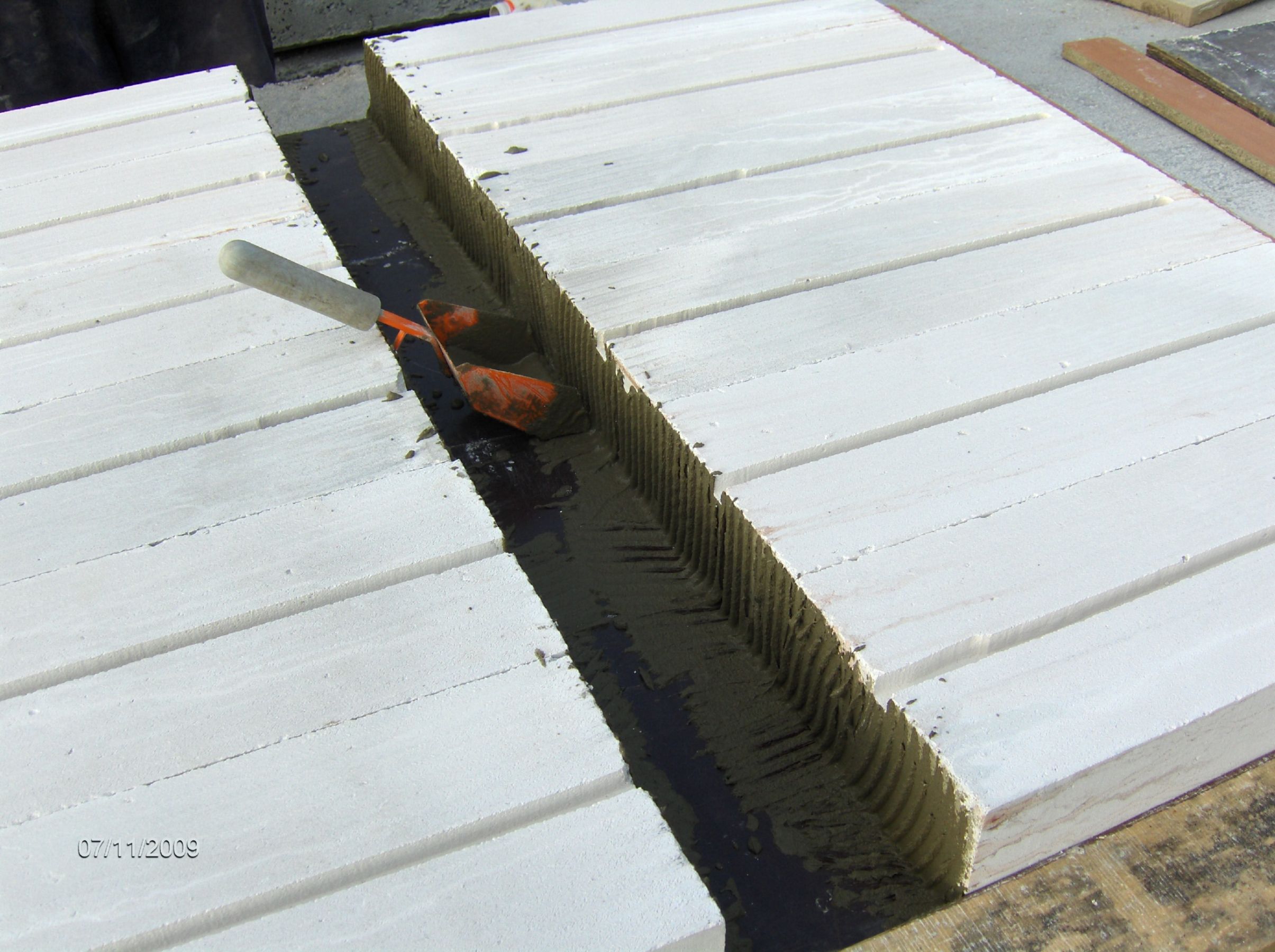

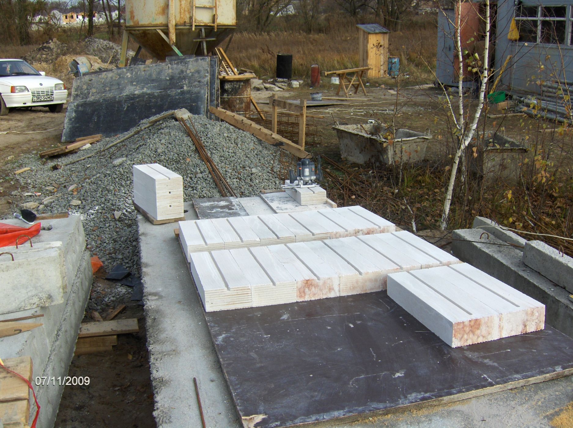

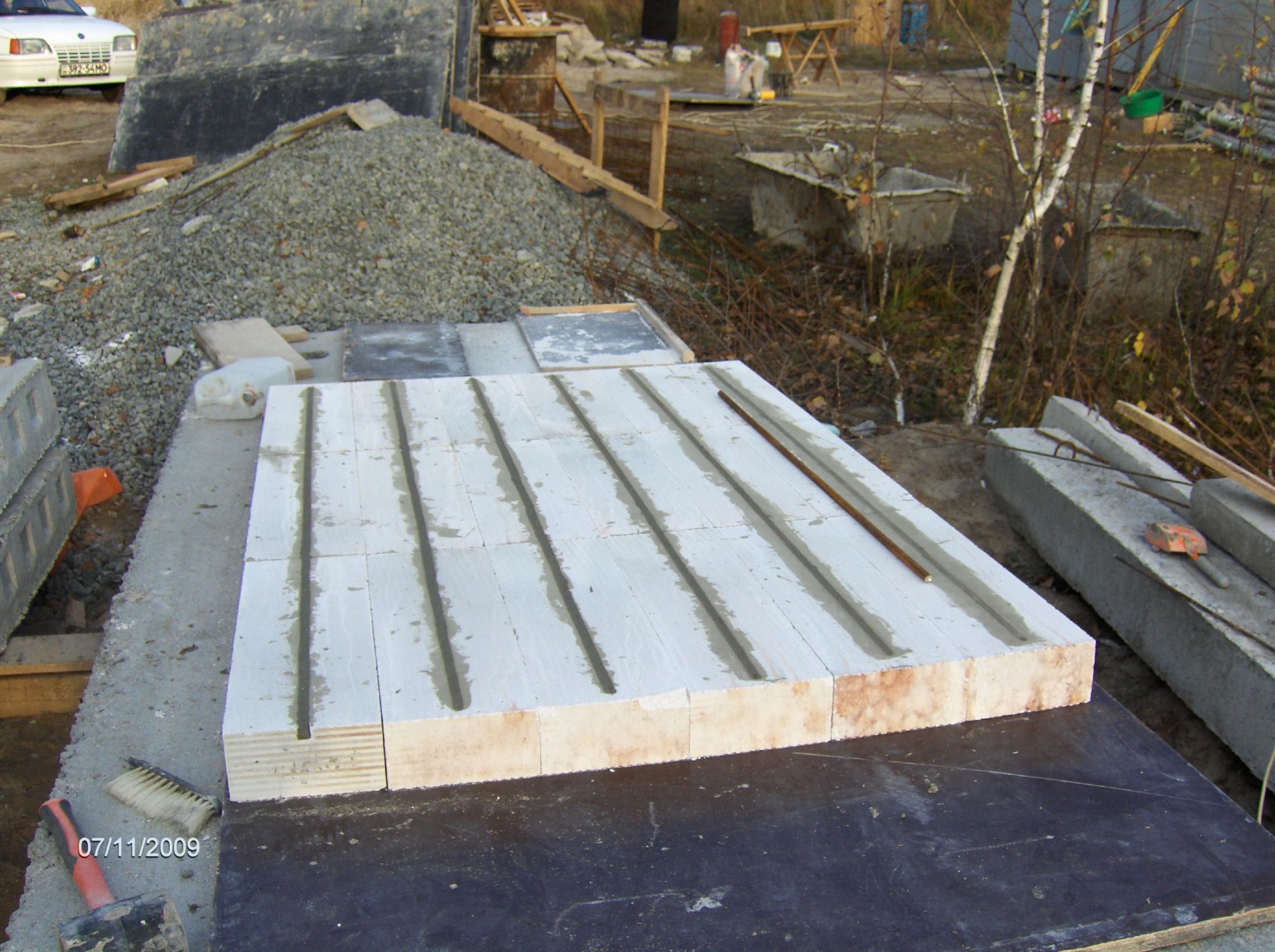

В субботу с утра завез на стройку шесть щитов опалубки для перемычек по 1,3 метра (больше не поместилось) и принялся за изготовление "блочно-пенопластовой" части...
В качестве "верстака" использовал панелм перекрытия (для 1-го этажа) и лист ламинированной фанеры... В углу соорудил "штроборезочную", на которой делал борозды в блоках. Блоки БМА 600х100х200мм плотность Д500.
Заготовленные блоки уложили на фанеру с зазором между рядами (сразу на все шесть перемычек)... Потом намазываем торцы клеем... Надо сказать, что работа с ковшом требует определенной сноровки, поэтому автор взялся сгоряча сам мазать и изрядно "насвинячил" (фото2)... на следующем фото уже специалист намазывал - на фанеру ни капли не пролилось... вот так :(
Потом мы дружно "сомкнули ряды", предполагая, что торцы хоть немного склеятся...

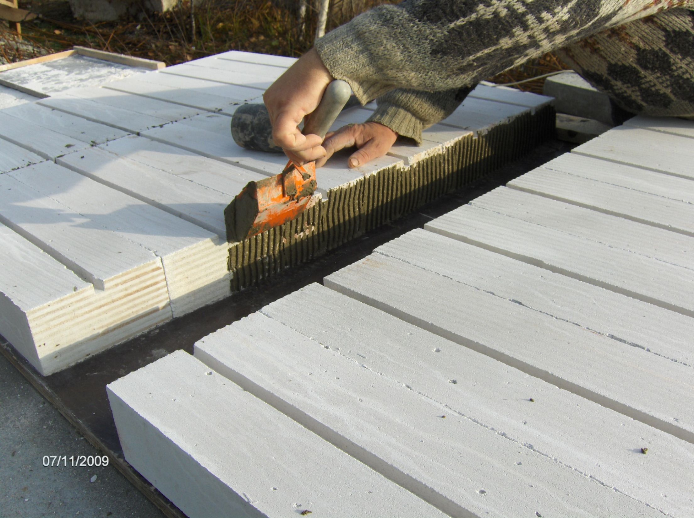

Затем в пазы залили клей, уложили туда арматуру ф12 и опять сверху все замазали клеем...
Как в последствии оказалось, что все эти "склеивания" мы производили клеем СТ-83 (для пенополистирола), а не СТ-21 (как я наивно полагал)...
Блин, для них клей и есть клей - ВСЕ РАВНО СЕРЫЙ! Как и мастика для гидроизоляции - битумная или каучуковая - ВСЕ РАВНО ЧЕРНАЯ...:evil:

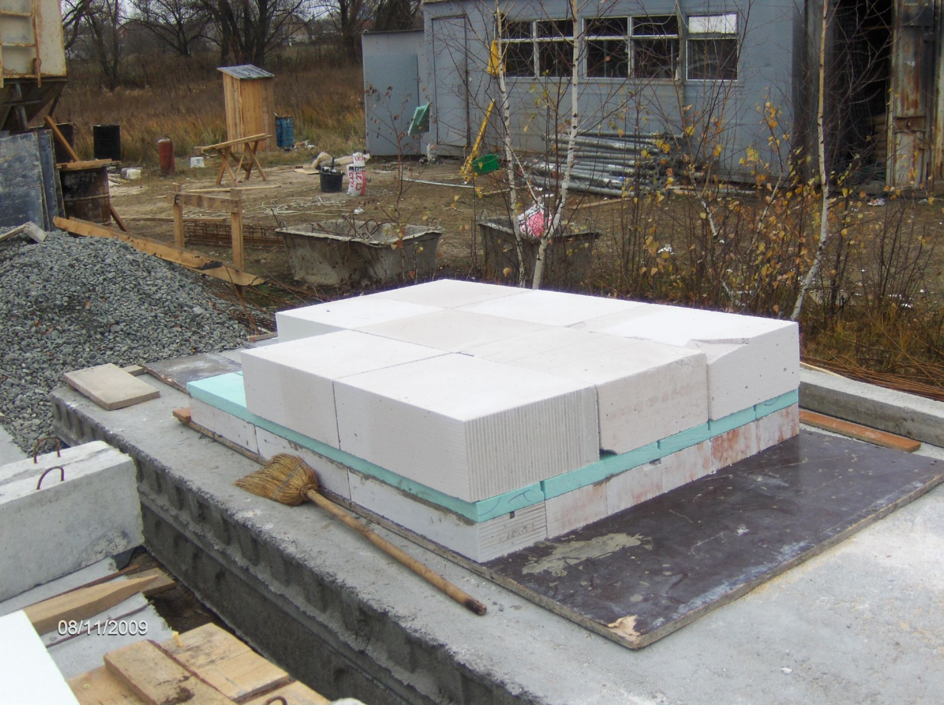

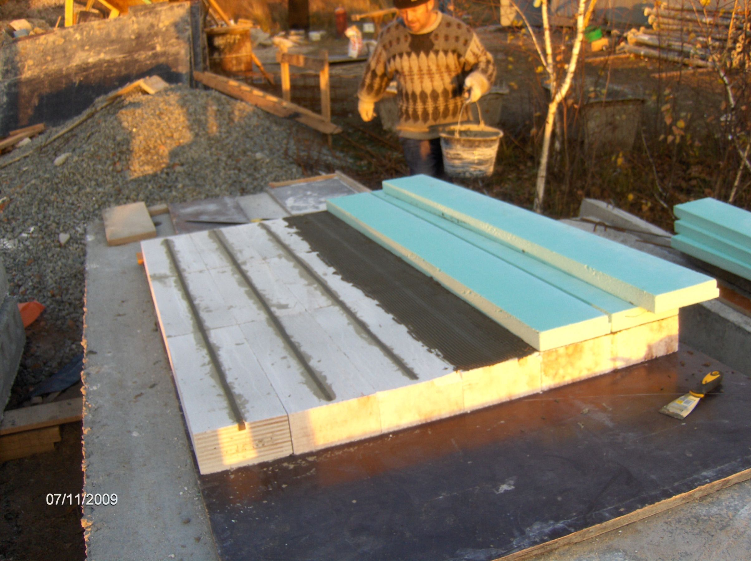

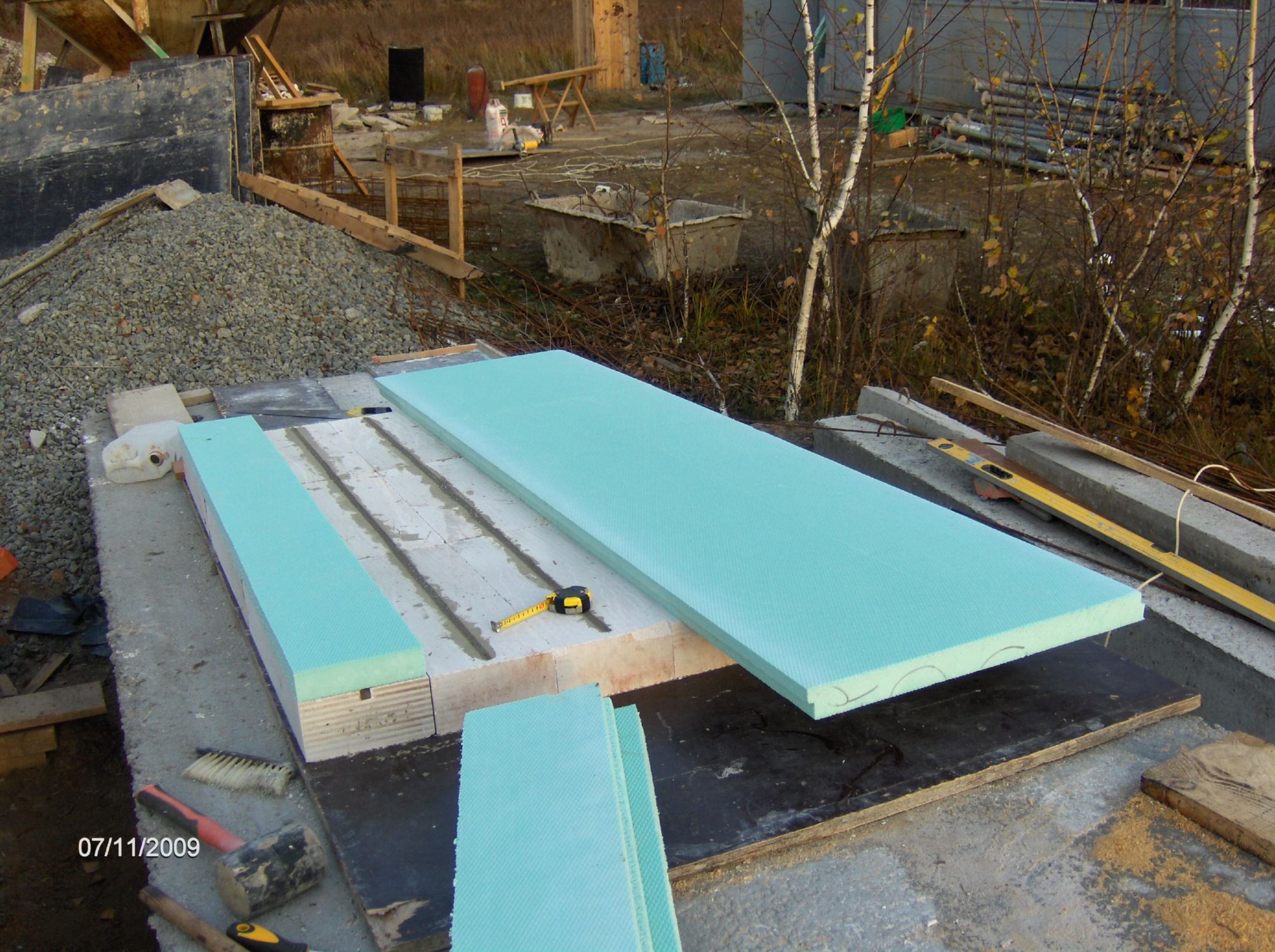

Для того, чтобы конструкция была максимально цельной, купил листы эппс 50мм длиной 2,5 м, которые порезал кусками 1,8 х 0,2м (по размеру трех блоков). Хотел резать дисковой пилой (купил в начале стройки себе Макиту), но потом решил, что 4мм на пропил уйдет - жалко стало тепла (:rolleyes:), посему пилил ручной ножовкой... с этим у меня проблема - никогда ровно не получалось, поэтому торцы пришлось "шлифонуть" теркой для газобетона...
Потом мы намазали блоки клеем СТ-83 (вот теперь он действительно в тему :)) и приклеили сверху заготовленные отрезки эппс. Накладывал со смещением в 5см, а потом "сдвигали" с прижимом, чтоб клей разошелся более-менее равномерно...
Сверху "пригрузили" полноформатными газоблоками и оставили на ночь...
