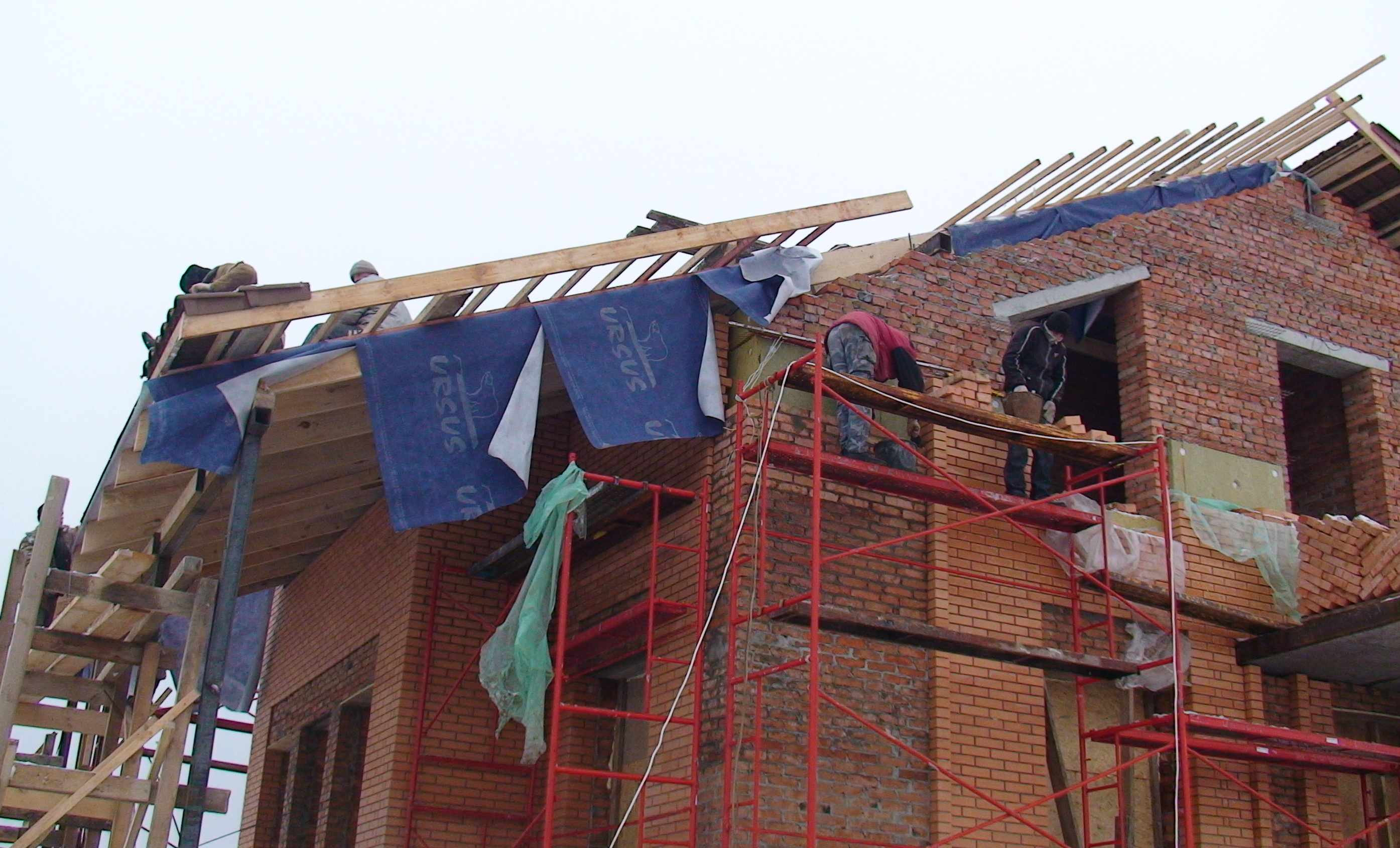

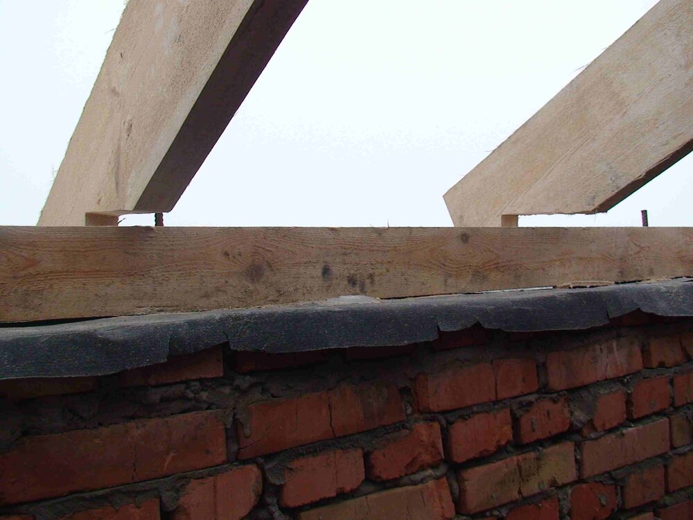

TVA Опубліковано: 10 грудня 2008 Поділитись Опубліковано: 10 грудня 2008 ;) Здравствуйте! Хочу заглянуть на объект - проинспектировать кровлю, а именно укладку гидробарьера. На что посоветуете обратить внимание? И еще вопрос: у меня мауэрлат от кирпиа изолировали рубероидом, а вот дерево в местах соприкосновения с металлическими балками - нет. Допустимо ли это? Заранее ! Посилання на коментар Поділитися на інших сайтах More sharing options...
Expert Опубліковано: 10 грудня 2008 Поділитись Опубліковано: 10 грудня 2008 Здравствуйте! Хочу заглянуть на объект - проинспектировать кровлю, а именно укладку гидробарьера. На что посоветуете обратить внимание? И еще вопрос: у меня мауэрлат от кирпиа изолировали рубероидом, а вот дерево в местах соприкосновения с металлическими балками - нет. Допустимо ли это? Заранее ! Непросто Вам описать в двух словах... многое можно упустить ... чтобы обязательно контррейку набили, чтобы гидробарьер затянули до конца карниза и даже на 3-4 см свесить, а не до стены... чтобы не попробивали ее нигде, особенно в коньке (часто протирается)... чтобы правильной стороной положили, чтобы не слишком сильно натягивали... чтобы в поврежденных местах хорошо прошлись специальным герметиком. и т.д. А еще бы порекомендовал бы пригласить спеца, который собственно и занимается так сказать "контроллингом правильности работы строителей". На форуме есть опытный человек Snitar. Обратитесь в нему, договоритесь, он поможет. Посилання на коментар Поділитися на інших сайтах More sharing options...
TVA Опубліковано: 10 грудня 2008 Поділитись Опубліковано: 10 грудня 2008 ... чтобы обязательно контррейку набили, чтобы гидробарьер затянули до конца карниза и даже на 3-4 см свесить, а не до стены... чтобы не попробивали ее нигде, особенно в коньке (часто протирается)... чтобы правильной стороной положили, чтобы не слишком сильно натягивали... чтобы в поврежденных местах хорошо прошлись специальным герметиком. и т.д. Ок, это уже немного - благодарю! Поделюсь потом впечатлением... Посилання на коментар Поділитися на інших сайтах More sharing options...
TVA Опубліковано: 10 грудня 2008 Поділитись Опубліковано: 10 грудня 2008 Ай, ну их... Только один скат в паробарьере. Нема чё смотреть. Посилання на коментар Поділитися на інших сайтах More sharing options...

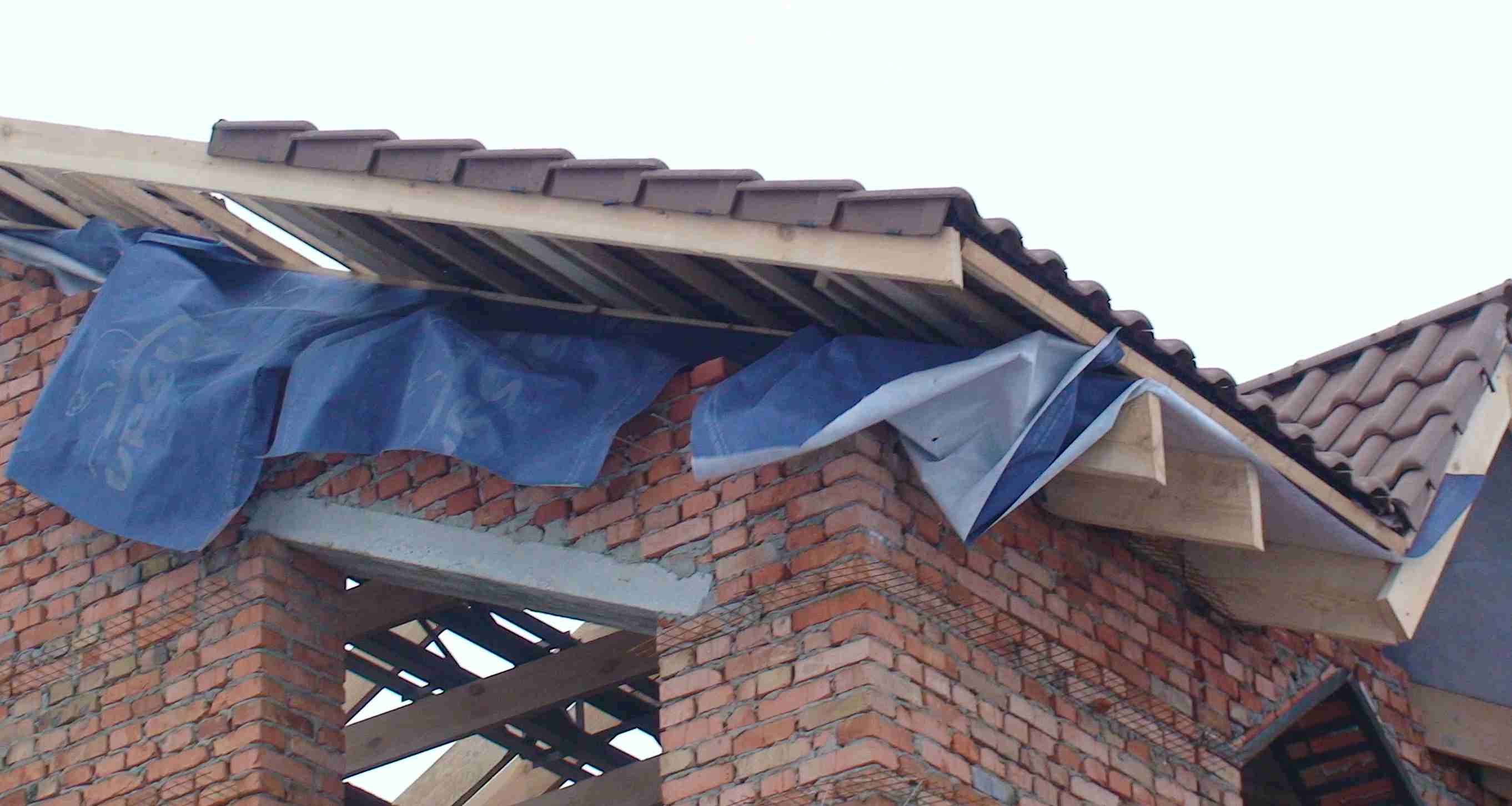

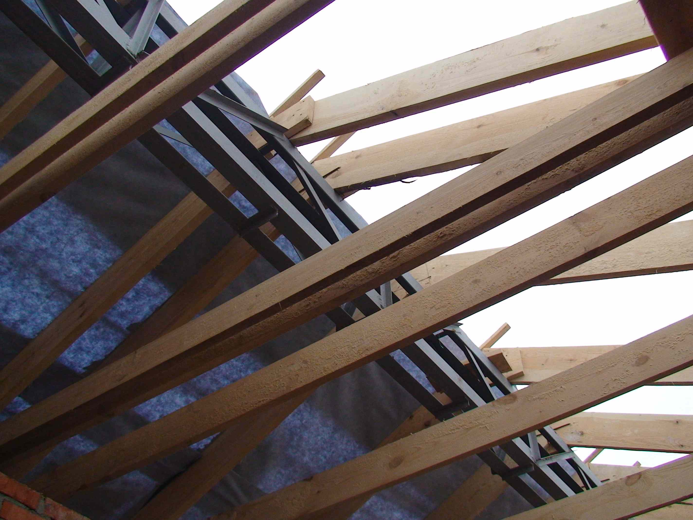

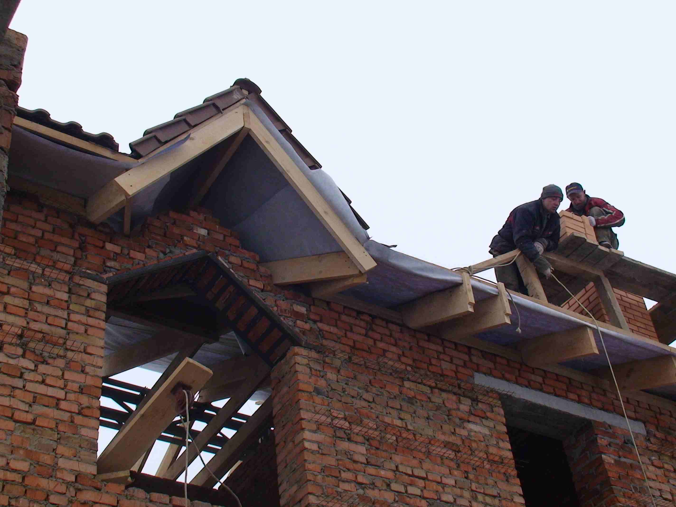

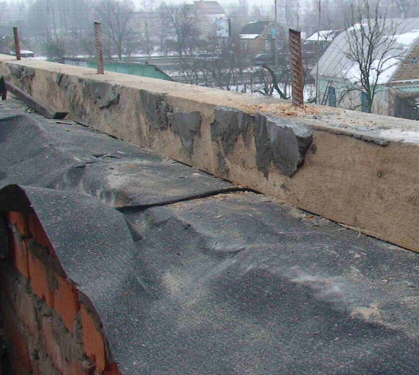

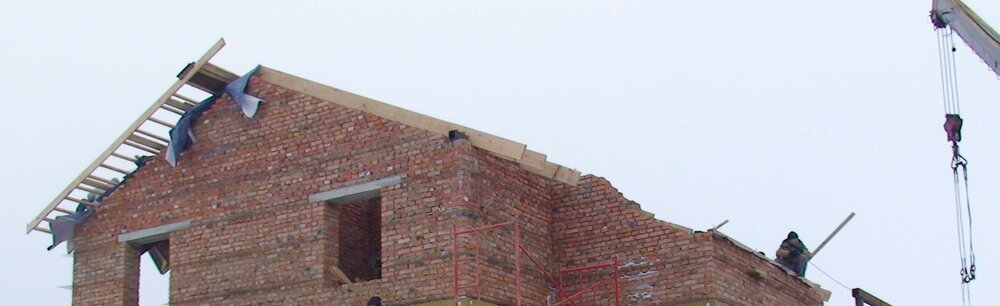

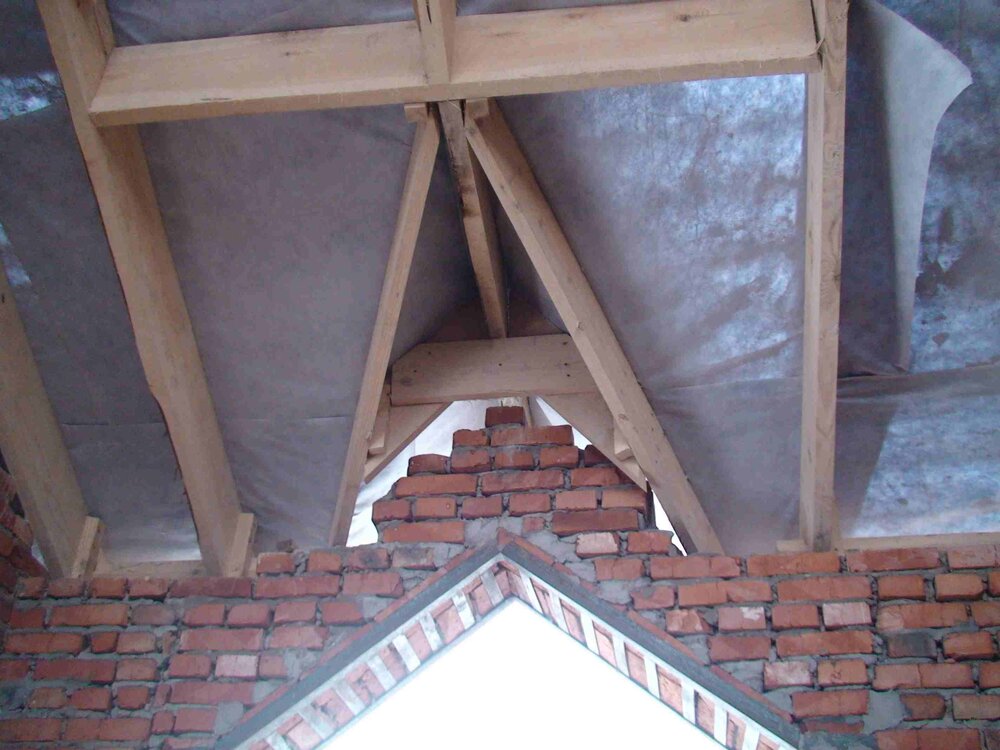

TVA Опубліковано: 16 грудня 2008 Поділитись Опубліковано: 16 грудня 2008 Здравствуйте! Уже и показать нашлось что... Паробарьер здесь оновременно и гидробарьер - сверху воду не пропускает, а снизу пар выпускает. Как Вам? /ниже продолжу/ Посилання на коментар Поділитися на інших сайтах More sharing options...

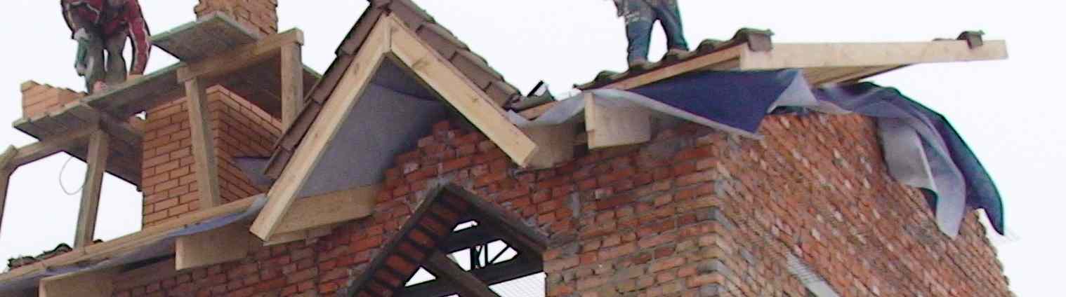

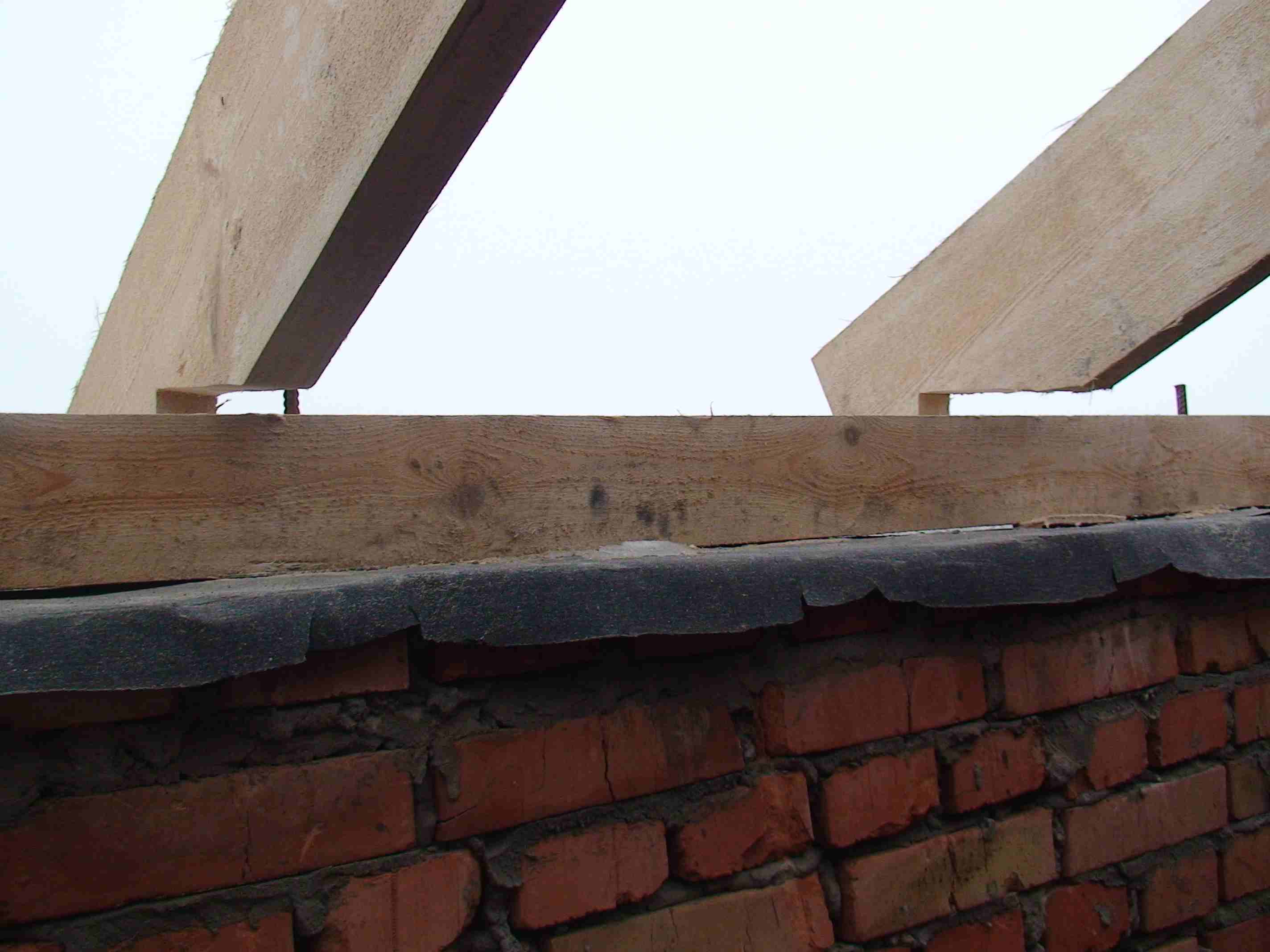

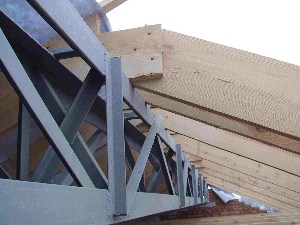

TVA Опубліковано: 16 грудня 2008 Поділитись Опубліковано: 16 грудня 2008 Меня немного смущают такое: - свисающая гидропаро по краям - как она потом попадет под обрешетку? - не изолировано дерево от металла + мауэрлат в цементе... Посилання на коментар Поділитися на інших сайтах More sharing options...

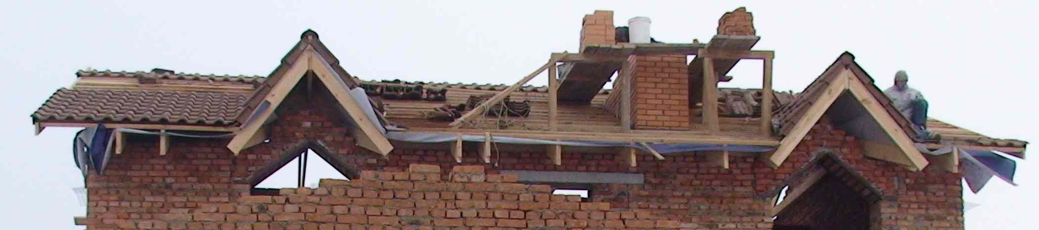

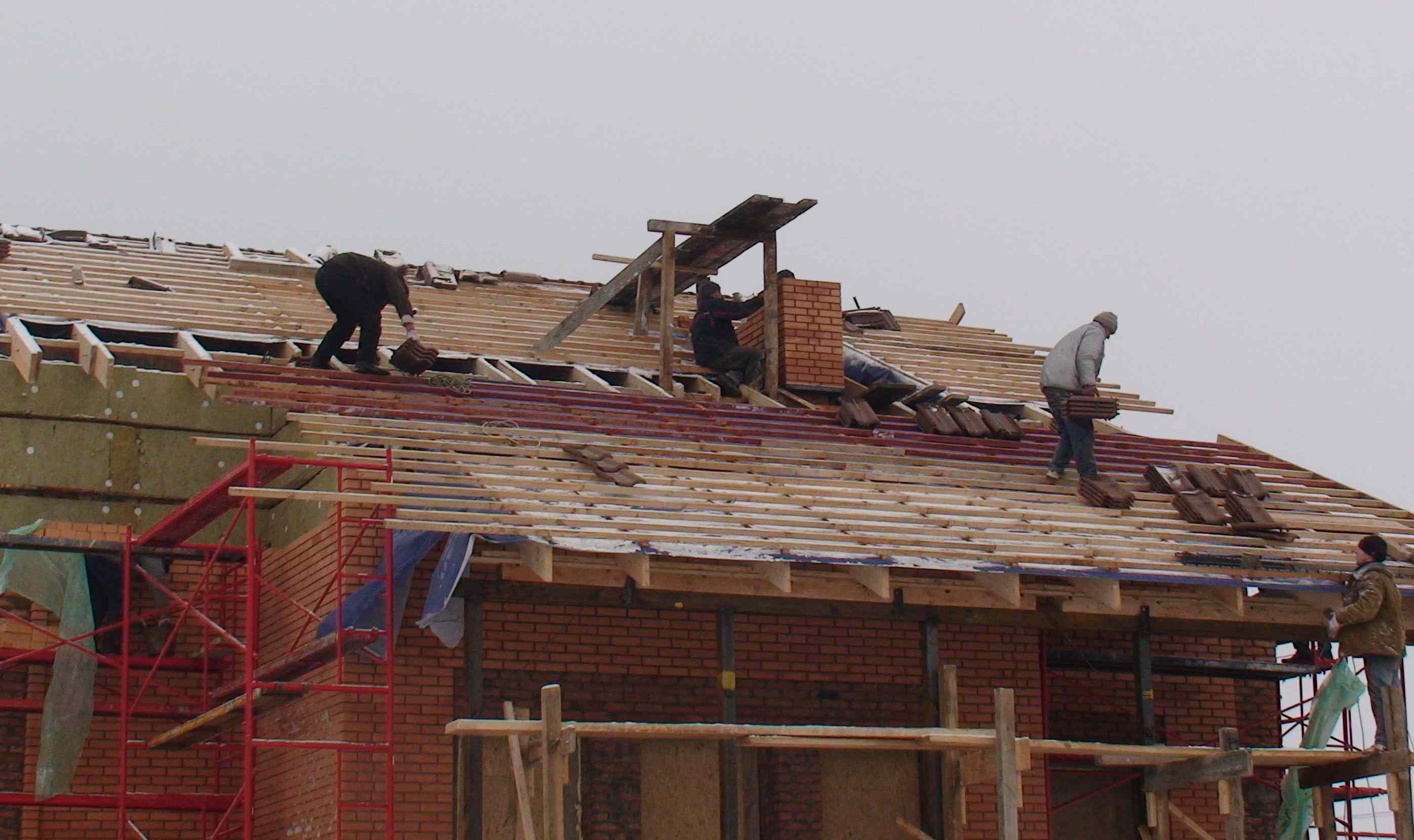

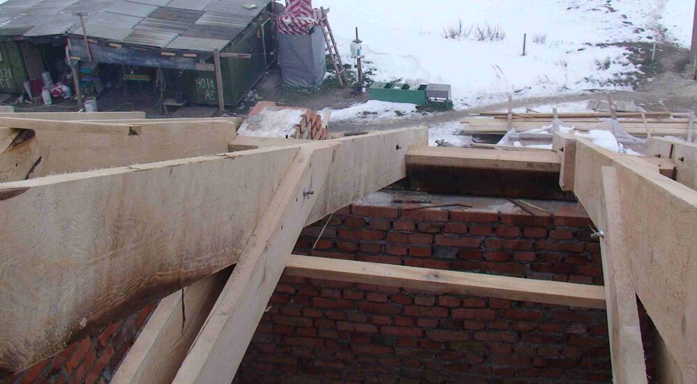

TVA Опубліковано: 16 грудня 2008 Поділитись Опубліковано: 16 грудня 2008 (змінено) :drinks: Как оцените работу с деревом и крепежом, не хлипка ли конструкция "курятника", достаточны ли нахлесты барьера и что я должен увидеть в районе дымохода, который на фото (не связан с камином)? Заранее благодарен! Змінено 16 грудня 2008 користувачем TVA пропустил букву Посилання на коментар Поділитися на інших сайтах More sharing options...

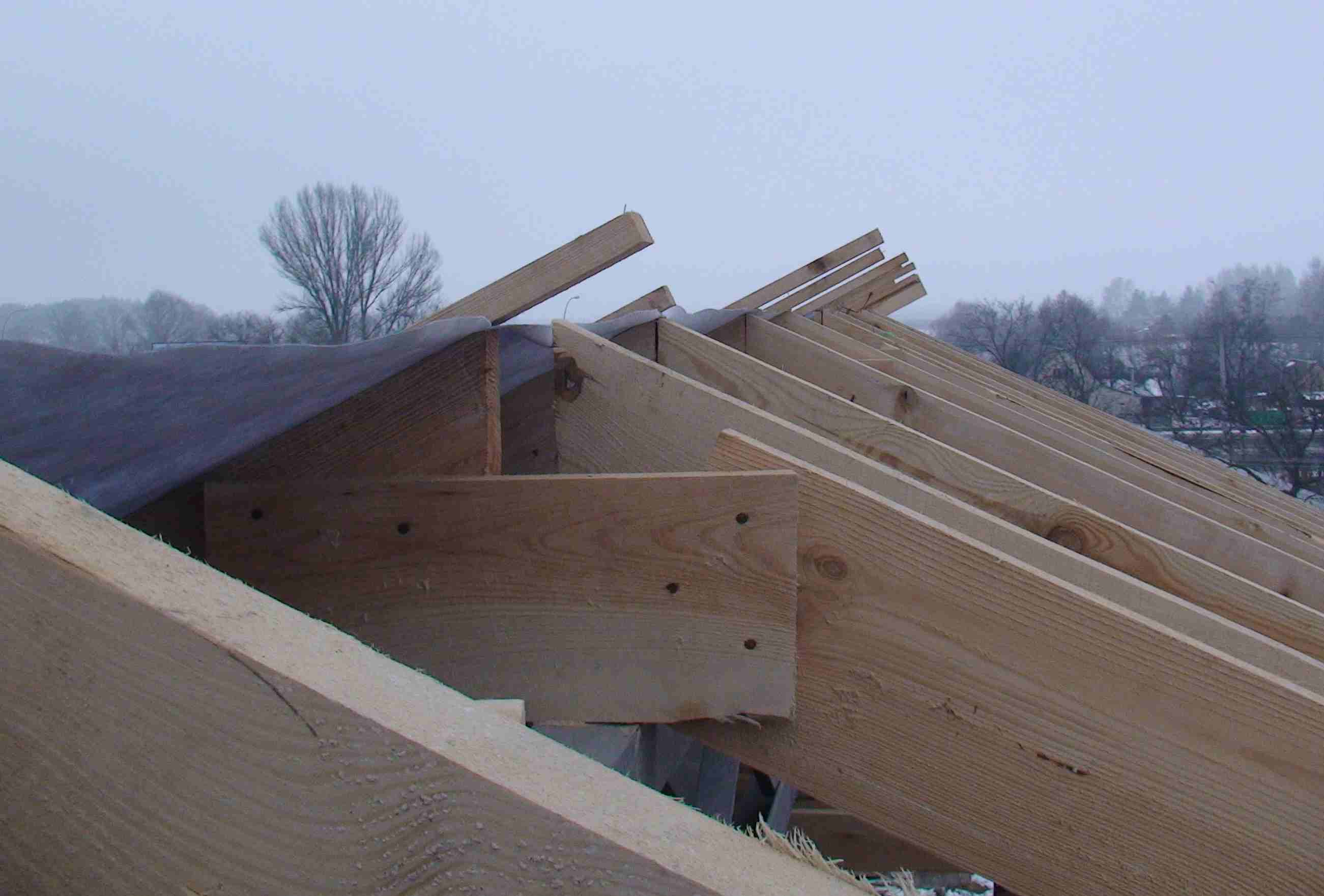

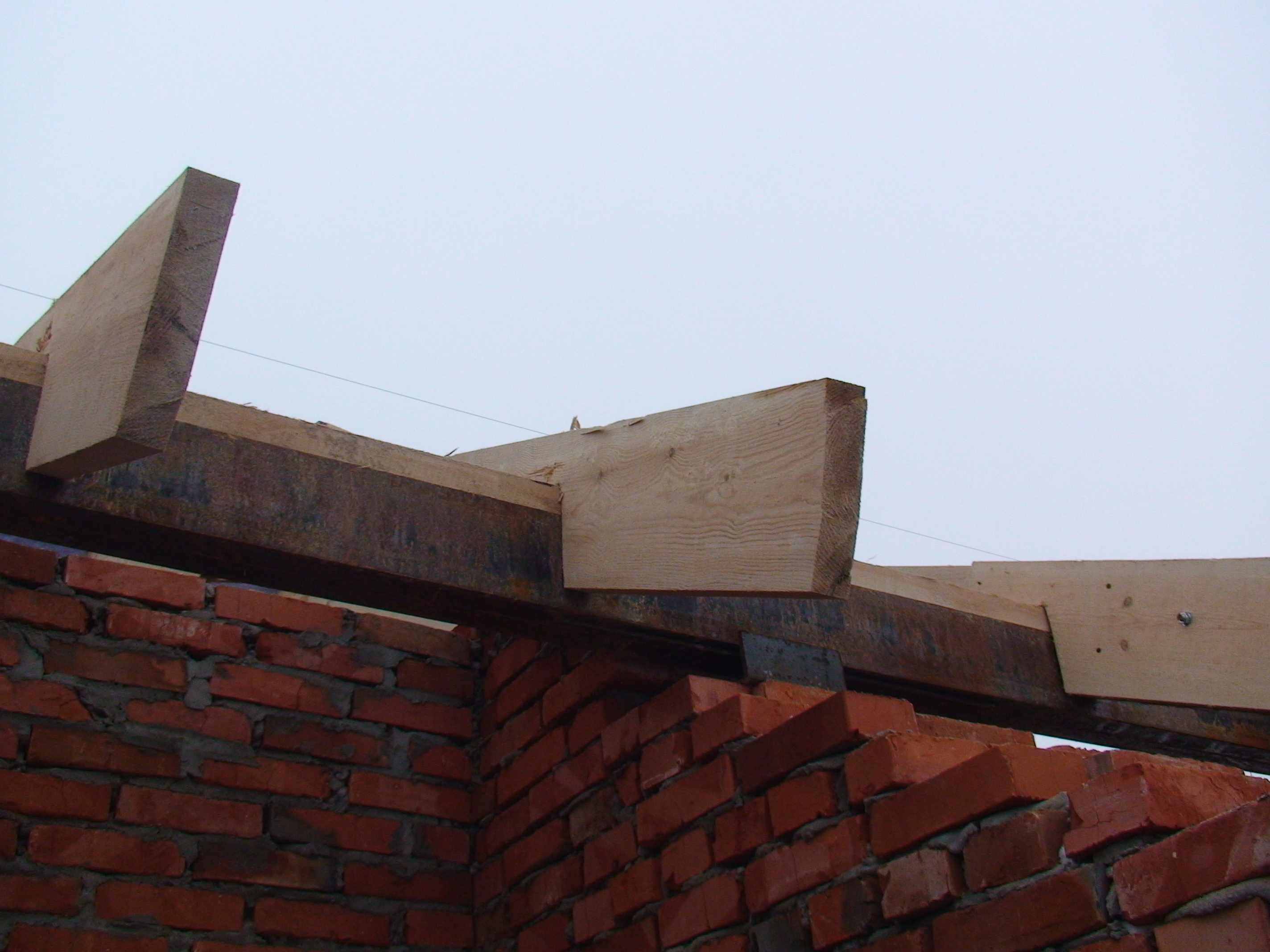

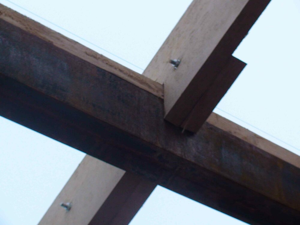

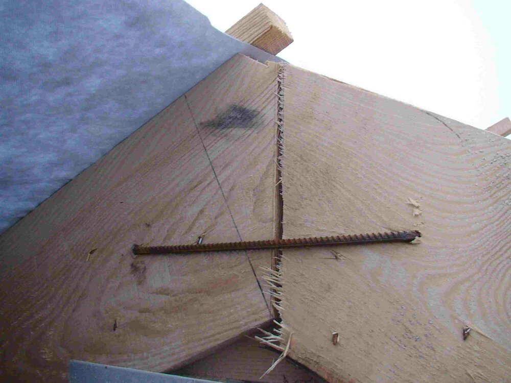

Котяра Опубліковано: 16 грудня 2008 Поділитись Опубліковано: 16 грудня 2008 Здравствуйте! Уже и показать нашлось что... Паробарьер здесь оновременно и гидробарьер - сверху воду не пропускает, а снизу пар выпускает. Как Вам? /ниже продолжу/ На седьмой фотке чего такое расстояние между концами стропилин!? Посилання на коментар Поділитися на інших сайтах More sharing options...
TVA Опубліковано: 16 грудня 2008 Поділитись Опубліковано: 16 грудня 2008 На седьмой фотке чего такое расстояние между концами стропилин!? Я не спец - не скажу. Вы имеете в виду, там где сбоку планка их соединяет 3-мя гвоздями с каждого края? Это бок? Посилання на коментар Поділитися на інших сайтах More sharing options...
Котяра Опубліковано: 16 грудня 2008 Поділитись Опубліковано: 16 грудня 2008 Я не спец - не скажу. Вы имеете в виду, там где сбоку планка их соединяет 3-мя гвоздями с каждого края? Это бок? Я тоже не спец, но по идее стропилины должны краями по срезу быть одна к одной и закреплены либо деревянной накладкой либо монтажной металлической пластиной. У Вас одна стропилина вроде бы вообще не опирается на коньковую балку и висит в воздухе И еще судя по фоткам стропила при опирании на мауэрлат подрезаны более 1/3 ширины - это тоже не правильно Посилання на коментар Поділитися на інших сайтах More sharing options...

TVA Опубліковано: 17 грудня 2008 Поділитись Опубліковано: 17 грудня 2008 Я тоже не спец, но по идее стропилины должны краями по срезу быть одна к одной и закреплены либо деревянной накладкой либо монтажной металлической пластиной. У Вас одна стропилина вроде бы вообще не опирается на коньковую балку и висит в воздухе И еще судя по фоткам стропила при опирании на мауэрлат подрезаны более 1/3 ширины - это тоже не правильно Про стропила сказали, что это дополнительные - ничего страшного. Чего бы их не сбить как надо, блин? А там где накладываются, то с их точки зрения они улучшили ситуацию, т. к. по проекту самого наклада не было - сропилина заканчивалась впритык к мауэрлату. Поэтому и углубились в прорези, чтоб угол не менять. Посилання на коментар Поділитися на інших сайтах More sharing options...

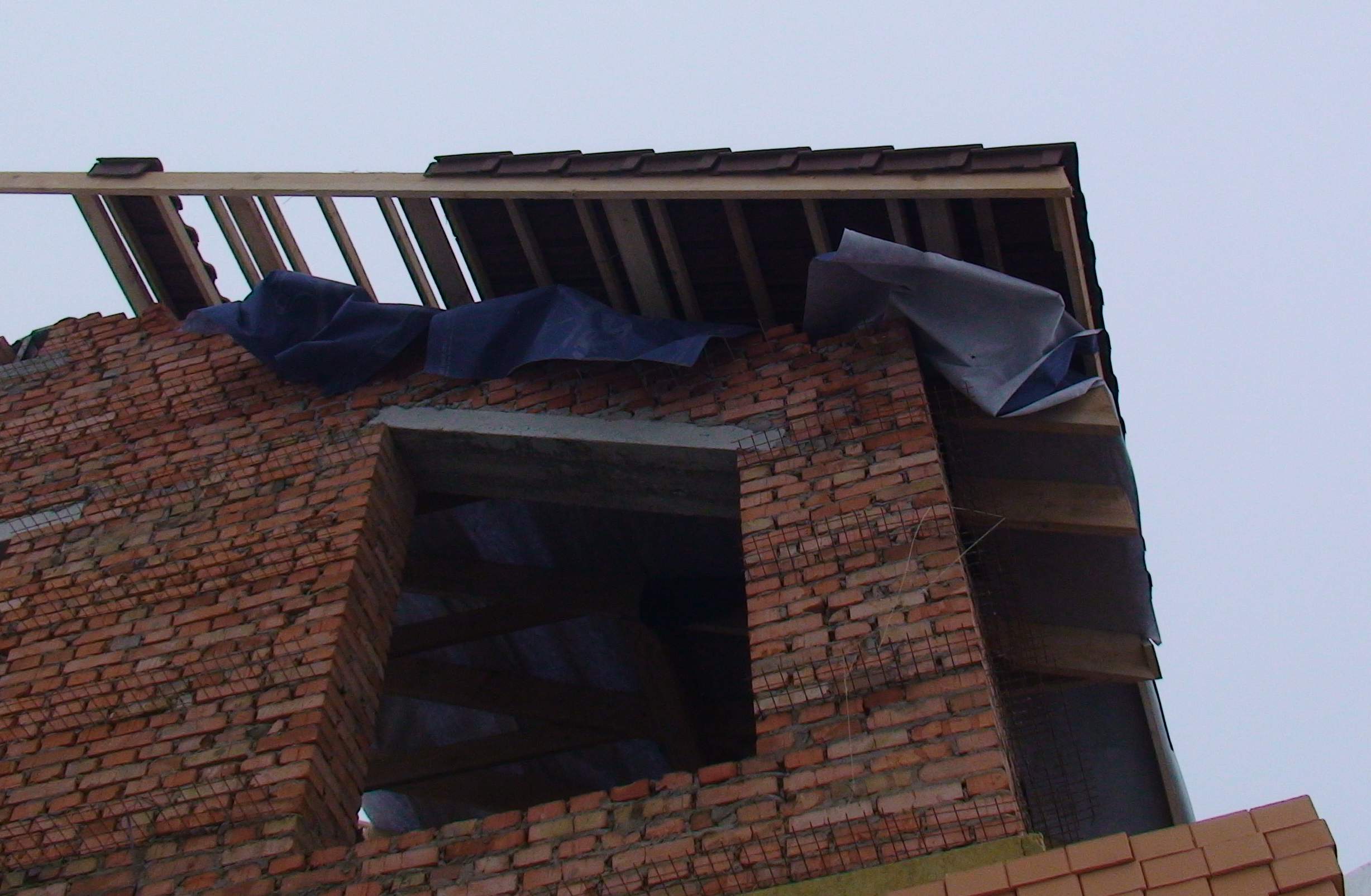

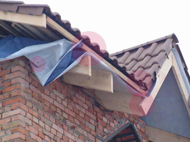

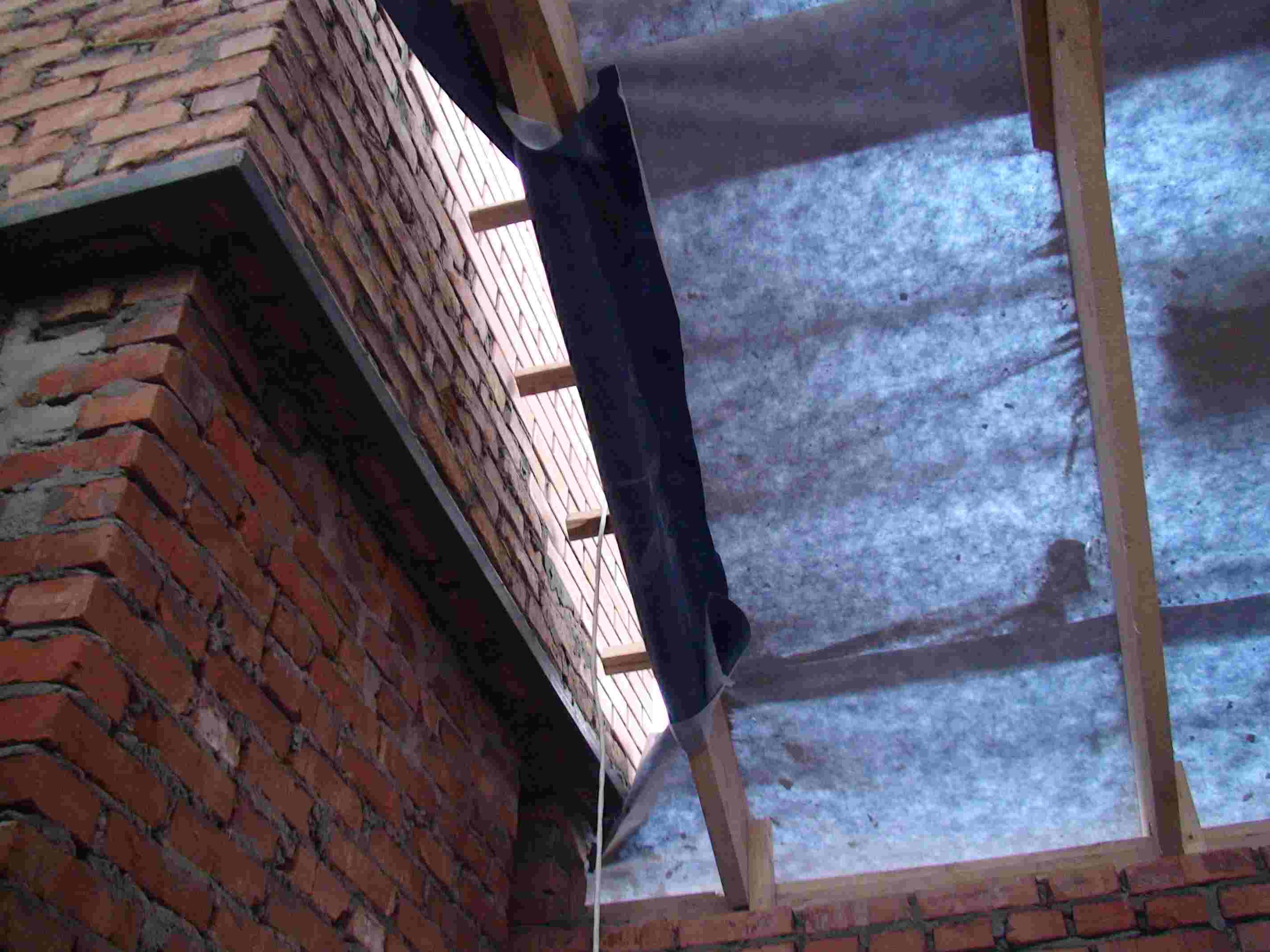

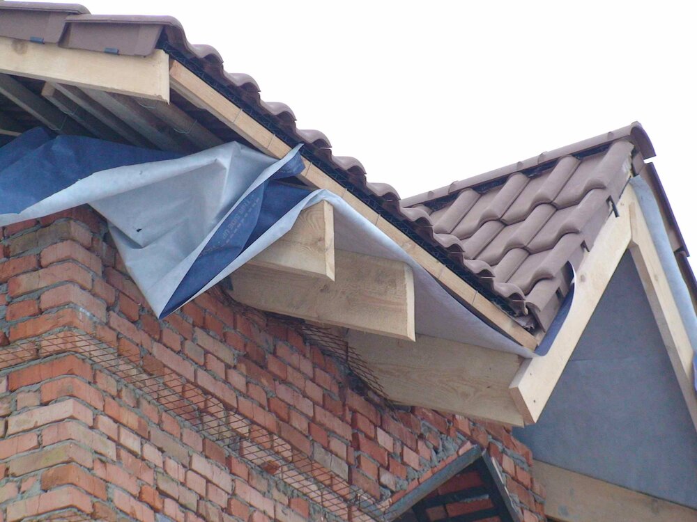

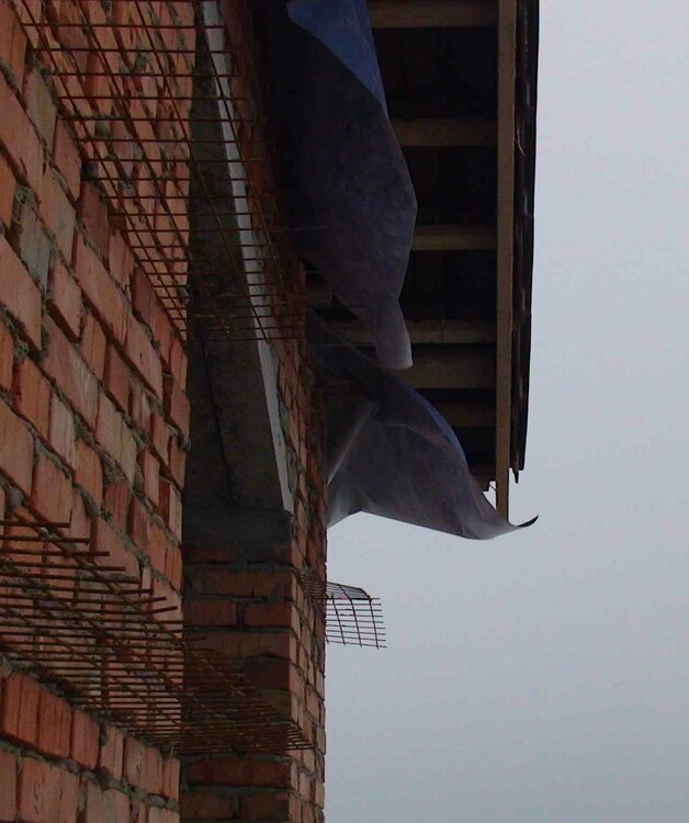

snitsar Опубліковано: 18 грудня 2008 Поділитись Опубліковано: 18 грудня 2008 Как оцените работу с деревом и крепежом, не хлипка ли конструкция "курятника", достаточны ли нахлесты барьера и что я должен увидеть в районе дымохода, который на фото (не связан с камином)? Заранее благодарен! Фото 20. 1. Мембрана свободно болтается за стеной. От порывов ветра, плюс учитывая что со стены выпущены сетка, через недельку две, пока у ребят дойдут руки до подшивки из нее мало что останется. Кружочком слева обведена дырка в пленке. 2. Выпуск пленки за нижний свес крыши (карниз). Если планируете выпускать в водосток, то для этого выпуск маловатый. Выпуская ниже водостока, думаю лучше было бы под нее подложить капельник. Водосток насколько я понимаю будет цепляться к лобовой доске ( которая набивается в торец стропил), так как цеплять его на обрешетку уже поздно. Если так, то сейчас выпуск черепицы за нижний край крыши визуально 2-3см. Набиваем на торцы стропил лобовую доску (минимально 25) + водосток от доски будет отступать на 1-2см. Вопрос будет ли вода с крыши попадать в водосток? Или будет пролетать между подшивкой и водостоком? 3. Планка ендовы обрезана по самому краю обрешетки. Вечно мокрая рейка + протекание воды мимо водостока я Вам гарантирую. Что бы не ждать дождя 0.5 литра (воды:D) достаточно для эксперимента. 4. Крайняя стропилка на голубятнике прибита в торец стропилины основного ската- как по мне не самое лучшее решениее, поскольку ее еще придется подрезать чтобы разместить лобовую доску. Кроме того всего лишь три гвоздя сотки? Лично мне не по душе такое решение. Посилання на коментар Поділитися на інших сайтах More sharing options...
snitsar Опубліковано: 18 грудня 2008 Поділитись Опубліковано: 18 грудня 2008 Я не спец - не скажу. Вы имеете в виду, там где сбоку планка их соединяет 3-мя гвоздями с каждого края? Это бок? Еще вопрос по самой конструкции металлической фермы. Для такого пролета (по фотках не все видно, но я так понимаю что на она идет на всю длину здания без промежуточных опор) прибизительно 10м, ее высота должны быть поболее около 1-1,5м. Но это болше вопрос к проектировщику. Еще ньюанс- опирание стропил рекомендуется располагать над узлами фермы. По прокладке между деревом и металом- должна быть обязательно. Накладку которая соединяет концы стропил над фермой, я бы положил на верхний пояс фермы. А то получается стропильная нога опирается об угол верхнего пояса фермы и вся нагрузка опять идет на гвозди. Кроме этого идет большая нагрузка на смятие дерева именно в точке соприкосновения. В местах где идут двойные затяжки, я бы посоветовал разместить между ними вкладыши длиной около 50см, на фото бледненькими стрелками ориентировочно показаны места установки. Возможно будет достаточно оставить и так, но с владышами это будет наного устойчивее конструкция. Посилання на коментар Поділитися на інших сайтах More sharing options...
TVA Опубліковано: 20 грудня 2008 Поділитись Опубліковано: 20 грудня 2008 Фото 20. 1. Мембрана свободно болтается за стеной. От порывов ветра, плюс учитывая что со стены выпущены сетка, через недельку две, пока у ребят дойдут руки до подшивки из нее мало что останется. Кружочком слева обведена дырка в пленке. 2. Выпуск пленки за нижний свес крыши (карниз). Если планируете выпускать в водосток, то для этого выпуск маловатый. Выпуская ниже водостока, думаю лучше было бы под нее подложить капельник. Водосток насколько я понимаю будет цепляться к лобовой доске ( которая набивается в торец стропил), так как цеплять его на обрешетку уже поздно. Если так, то сейчас выпуск черепицы за нижний край крыши визуально 2-3см. Набиваем на торцы стропил лобовую доску (минимально 25) + водосток от доски будет отступать на 1-2см. Вопрос будет ли вода с крыши попадать в водосток? Или будет пролетать между подшивкой и водостоком? 3. Планка ендовы обрезана по самому краю обрешетки. Вечно мокрая рейка + протекание воды мимо водостока я Вам гарантирую. Что бы не ждать дождя 0.5 литра (воды:D) достаточно для эксперимента. 4. Крайняя стропилка на голубятнике прибита в торец стропилины основного ската- как по мне не самое лучшее решениее, поскольку ее еще придется подрезать чтобы разместить лобовую доску. Кроме того всего лишь три гвоздя сотки? Лично мне не по душе такое решение. 1.Мембрану, которая болтаеться за стеной, мы прикрепим скобострелом к обрешетке, а дырки в гидроборъере заклеим скотчем, как это всегда делаеться...Но, свои функции мембрана выполняет непосредственно в самом помещении, т.е. пропускает парообразования и собирает на поверхности конденсат, возникающий из-за перепада температур(теплой крыши и холодного воздуха с черепицой), что как правило не происходит за пределами фасадных стен.... 2.Свес пленки за край стропил состовляет 7-10см.Если хотите поставим капельник (по технологии Брасса его ставят только в определенных случаях по усматрению)... 3.Енова не подрезана западлецо с обрешеткой, а завернута при монтаже черепицы...когда будет монтироваться желоб, ендова развернеться... 4.Крайняя стропилка фронтона на голубятнике будет окончательно смонтирована вместе с установкой лобовой доски...когда лишнее дерево обрежеться, сзади с тыла набьються костыли а к ним слева смонтируеться лобовая доска, а справо стропила фронтона... 5.Прокладка между деревом и металлом, должна быть в случае если металл не прогрунтован несколько раз...или к примеру металл не утеплен и присутствует мостик холода...с вкладышами я согласен, установим... В 5-м ответе мои неверно задали вопрос и кровельщики подумали, что я о ферме. А я о деревянной рейке, что на нижней металлической балке (на эту рейку ложатся стропильные ноги). Что Вы думаете об ответах - исключают ли они описанные проблемы? PS: оставьте, плиз, в личке свой номер телефона - может в предновогоней гарячке и найдем время пообъективней взглянуть, а то фото хуже визуального контакта. Может какие эксперементы с 0,5 л и придумаем!.. :D Посилання на коментар Поділитися на інших сайтах More sharing options...
snitsar Опубліковано: 20 грудня 2008 Поділитись Опубліковано: 20 грудня 2008 1.Мембрану, которая болтаеться за стеной, мы прикрепим скобострелом к обрешетке, а дырки в гидроборъере заклеим скотчем, как это всегда делаеться...Но, свои функции мембрана выполняет непосредственно в самом помещении, т.е. пропускает парообразования и собирает на поверхности конденсат, возникающий из-за перепада температур(теплой крыши и холодного воздуха с черепицой), что как правило не происходит за пределами фасадных стен.... 2.Свес пленки за край стропил состовляет 7-10см.Если хотите поставим капельник (по технологии Брасса его ставят только в определенных случаях по усматрению)... 3.Енова не подрезана западлецо с обрешеткой, а завернута при монтаже черепицы...когда будет монтироваться желоб, ендова развернеться... 4.Крайняя стропилка фронтона на голубятнике будет окончательно смонтирована вместе с установкой лобовой доски...когда лишнее дерево обрежеться, сзади с тыла набьються костыли а к ним слева смонтируеться лобовая доска, а справо стропила фронтона... 5.Прокладка между деревом и металлом, должна быть в случае если металл не прогрунтован несколько раз...или к примеру металл не утеплен и присутствует мостик холода...с вкладышами я согласен, установим... В 5-м ответе мои неверно задали вопрос и кровельщики подумали, что я о ферме. А я о деревянной рейке, что на нижней металлической балке (на эту рейку ложатся стропильные ноги). :D 1. По пленке. Ее уже нужно закреплять, так как время идет. По поводу заклеить скотчем -так обычный скотч не клеится к ней, да и не рекомендуется производителем. Для склеивания мембраны нужна специальная полимерная лента, чтобы ее купить Вам придется проявить настойчивость ( мало кто продает, те кто продают не всегда знают что они ее продают, часто нет на складе или есть на складе в другом городе). По пропусканию пара и конденсата, что-то в этом есть, но зачем тогда ее там ложить? Кроме того подкровельная пленка еще служит дополнительной гидроизоляцией, если в ней будет куча дырок то. 2-3. Выводы сделал на основании фото 20. Хорошо если это не так. 4. Ок. 5. СНиП II-25-80 Деревянные конструкции. Раздел 6. Основные указания по проектированию деревянных конструкций Заглавие подраздела: Конструктивные требования по обеспечению надежностидеревянных конструкций 6.41. Опирание несущих деревянных конструкций на фундаменты, каменные стены, стальные и железобетонные колонны и другие элементы конструкций из более теплопроводных материалов (при непосредственном их контакте) следует осуществлять через гидроизоляционные прокладки. Деревянные подкладки (подушки), на которые устанавливаются опорные части несущих конструкций, следует изготавливать из антисептированной древесины преимущественно лиственных пород. 6.42. Металлические накладки в соединениях конструкций, эксплуатируемых в условиях, где возможно выпадение конденсата, должны отделяться от древесины гидроизоляционным слоем. P.S.Без ответа также остался вопрос по напуску черепицы над водостоком. Посилання на коментар Поділитися на інших сайтах More sharing options...
TVA Опубліковано: 20 грудня 2008 Поділитись Опубліковано: 20 грудня 2008 1. По пленке. Ее уже нужно закреплять, так как время идет. Ок, скоро леса туда поднимутся вместе с лицевой кладкой и "подберут". Для склеивания мембраны нужна специальная полимерная лента Будут искать - мне пофиг... 5. СНиП II-25-80 Деревянные конструкции. А гляньте фото, плиз: на швейлере лежит рейка, на которую опираются ноги. "Деревянные подкладки (подушки), на которые устанавливаются опорные части несущих конструкций, следует изготавливать из антисептированной древесины преимущественно лиственных пород." - этого достаточно, что рейка пропитана, но из сосны? Или смотреть в п. 6.41? P.S.Без ответа также остался вопрос по напуску черепицы над водостоком. Перезадаю. Маякну! Посилання на коментар Поділитися на інших сайтах More sharing options...

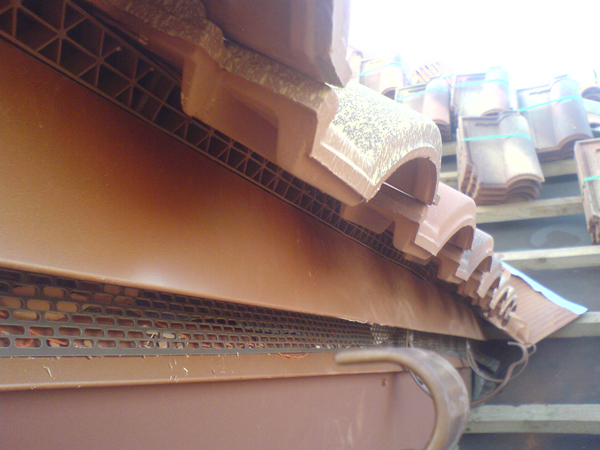

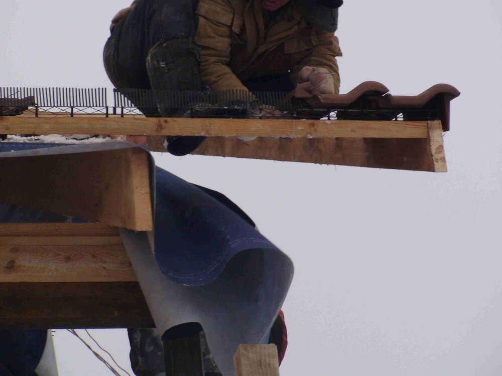

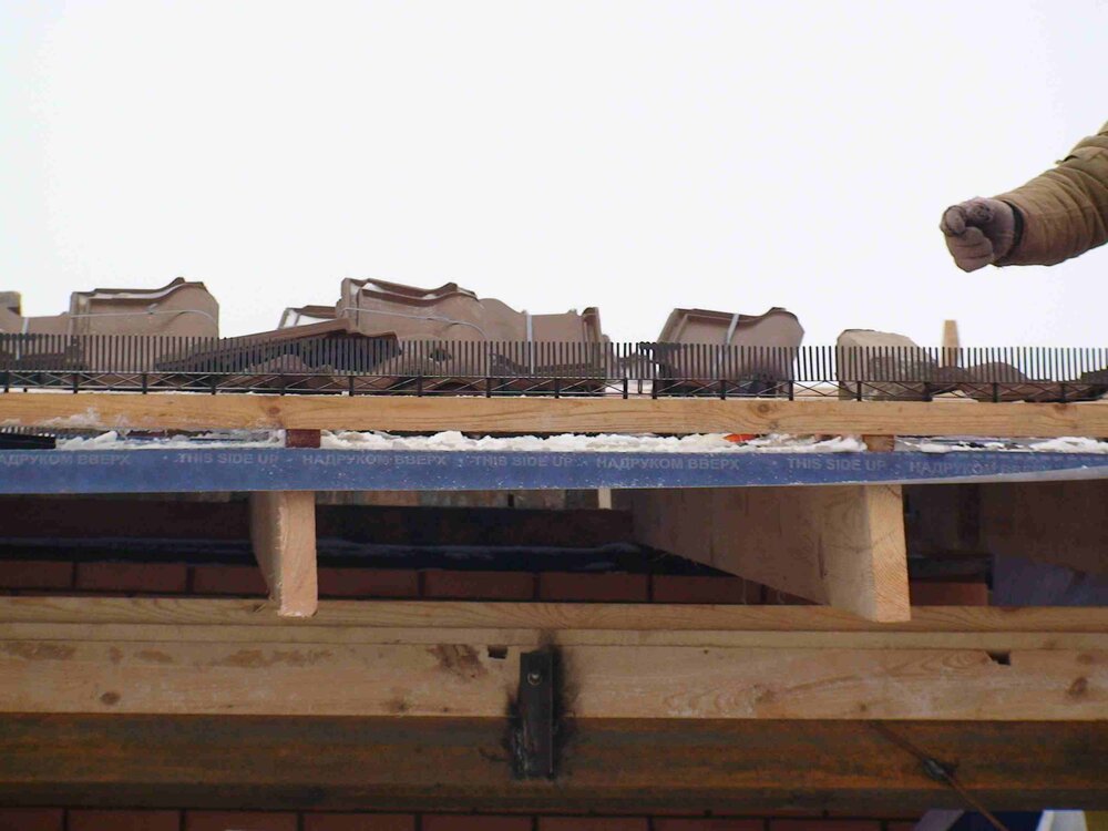

TVA Опубліковано: 22 грудня 2008 Поділитись Опубліковано: 22 грудня 2008 Без ответа также остался вопрос по напуску черепицы над водостоком. Лазил на скользкие леса - благодаря акробатике убедился лично в выпуске 10 см. Заверяют, что вода будет стекать в желоб по мембране, но первые несколько лет - потом эта полосочка будет ультрафиолетом превращена в сеточку. По сути нужен капельник. Нужен? И достаточный ли выпуск? Добавляю новые фото по второму скату - буду благодарен за комментарии! Посилання на коментар Поділитися на інших сайтах More sharing options...

snitsar Опубліковано: 22 грудня 2008 Поділитись Опубліковано: 22 грудня 2008 Лазил на скользкие леса - благодаря акробатике убедился лично в выпуске 10 см. Заверяют, что вода будет стекать в желоб по мембране, но первые несколько лет - потом эта полосочка будет ультрафиолетом превращена в сеточку. По сути нужен капельник. Нужен? И достаточный ли выпуск? Добавляю новые фото по второму скату - буду благодарен за комментарии! Я пока остановился на таком варианте: Под черепицей на обрешетке первый капельник, под пленкой ниже водостока второй. Может в будущем мое мировоззрение поменяется буду использовать что то другое. Если делать без капельника, то нужно думать чем закрыть щель контрейки и обрешетки. По вопросу достаточен ли выпуск. нужно фото сбоку так ничего не понятно. Посилання на коментар Поділитися на інших сайтах More sharing options...
mongol13 Опубліковано: 22 грудня 2008 Поділитись Опубліковано: 22 грудня 2008 Я пока остановился на таком варианте: Под черепицей на обрешетке первый капельник, под пленкой ниже водостока второй. Может в будущем мое мировоззрение поменяется буду использовать что то другое. Если делать без капельника, то нужно думать чем закрыть щель контрейки и обрешетки. По вопросу достаточен ли выпуск. нужно фото сбоку так ничего не понятно. Терпения не хватило молча следить за диологом. Вы меня уже извените. В отношении капельника может не стоит изобретать велосипед, а просто заглянуть в инструкцию по монтажу керамической черепицы. Уверяю Вас там все расписано. Да и просто расширить кругозор. Вы ведь в кровельной теме крутитесь. А еще бы класно было съездить на объект. И на все вопросы ответить на месте. И как говориться в живую увидеть кровлю а не на картинках или фото. Может и помогли советом нам. Я думаю и ТVA непротив такого варианта. По себе знаю, пока сам все не проверю не успокоюсь. Еще раз приношу извенения, P.S. Металический водосток от Ранилы еще ни разу не подводил. О пластике некоторых производителей такого не скажешь. Посилання на коментар Поділитися на інших сайтах More sharing options...
