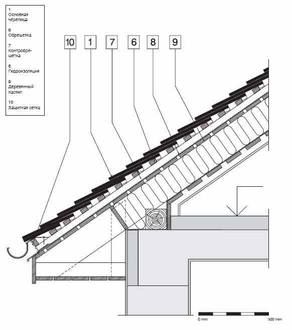

Я пока остановился на таком варианте:
Под черепицей на обрешетке первый капельник, под пленкой ниже водостока второй. Может в будущем мое мировоззрение поменяется буду использовать что то другое.:lol:
Если делать без капельника, то нужно думать чем закрыть щель контрейки и обрешетки.
По вопросу достаточен ли выпуск. нужно фото сбоку так ничего не понятно.
Капельник - это та сеточка, за которой, кажтся, "смяты" края паробарьера? И как это работает?
И мне еще на фирмах показывали разные цацки "от воробъев" - это не оно часом?
А еще бы класно было съездить на объект...
Я думаю и ТVA непротив такого варианта...
Еще как не против, только бы самому туда попасть...
В будни рано темнеет, а на эти выходные... Мужики так рьяно взялись, что думаю к этим уже точно вносить коррективы поздно будет. Надеюсь, что основное закончат и небесная канцелярия не подведет!
А выпуск 10 см - это однозначно больше в среднем 4-х см, что мне раньше рекомендовали, так что думаю в желоб попадем. Но вот как это от УФ уберечь... Я покуда слабо освоил этот момент карниза с водостоком.

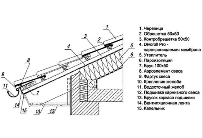

В отношении капельника может не стоит изобретать велосипед, а просто заглянуть в инструкцию по монтажу керамической черепицы. Уверяю Вас там все расписано. Да и просто расширить кругозор. Вы ведь в кровельной теме крутитесь.
Если уж на то пошло, может предложите свой велосипед? то получается что это все туфта, я вот лучше знаю только никому не скажу.

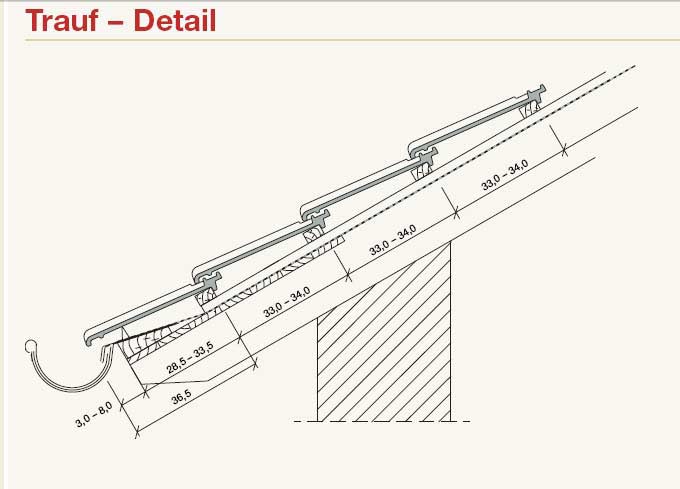

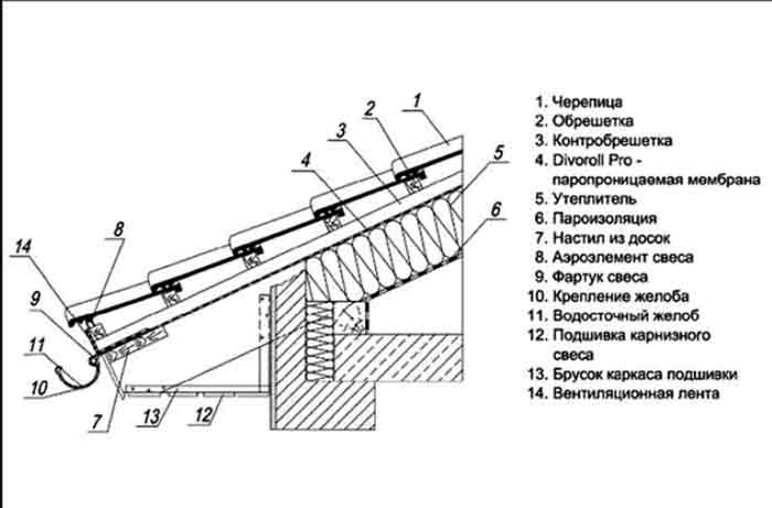

Посмотрел я еще раз все инструкции которые у меня были и что же там пишут? Я не нашел ни одного узла без капельника!
Теперь смотрим внимательно рис 3 и рис 6. Оказывается такой же велосипед предлагают и Браас и Тондах. Причем у Брааса это рекомендуемый узел.
А еще бы класно было съездить на объект. И на все вопросы ответить на месте. И как говориться в живую увидеть кровлю а не на картинках или фото. Может и помогли советом нам.
Я думаю и ТVA непротив такого варианта. По себе знаю, пока сам все не проверю не успокоюсь.
Если хозяин дома сочтет нужным, я с удовольствием. Пока предложений мне не было, а самому напрашиваться, это не по нашему.:)
Ой, братцы, хочу, но этот конченый кризис + предпраздничье меня совсем "похоронили"...:o
Да родиться в споре истина! Надо тему переименовывать...
О чём спор, друзья? Нужен ли капельник? Если он улучшает ситуацию, то чего его не внедрить?..
Получается только то, что есть инструкция Браса. Кот разрабатывалась не один год. И двух капельников там нет. И в ней же есть понятие низко расположеного желоба и высоко расположеного. И в низко расположеной капельника нет. Вопрос - как Вы искали? Хотя справедливости ради надо сказать, что лишним он там не будет. Может у нас разные инструкции от Брасса???
Еще раз смитрите рис 6. Там 2 капельника. Один называется фартук свеса, второй собственно капельник. Это рисунок из Браасовской инструкции, скачивал гдето год назад на ихнем сайте. Есть еще более ранняя их инструкция, там немного по другому.
