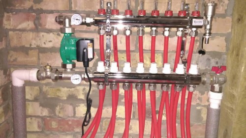

Левый сектор, это просто скорости насоса. Правый сектор, насос будет самостоятельно умничась по перепаду давления.
Сергей, наоборот кажись ;)
В левом секторе 5 это максимальная прокачка, 1 минимальная, некая хрень между 5 и 1 это будем считать цифра 3?
В правом секторе цифра 5 это максимальная скорость, но насос сам решает что и когда. Цифра 1 - скорость минимальная, но насос сам решает что и когда. Некая хрень похожая на стрелочку это будем считать цифра 3?
+/- верно?
Ой, или наоборот кажись!
Я просто х.з. правильно ли эта пимпочка стоит, думаю он как был с завода так его и установили. Думаю может куда покрутить :ROFL:
Жаль, что осталось неизвестно, что за таинственные значки между 1 и 5 :(
Вам правильно написали, режим удаления воздуха.
Между 1 и 5. С левой и правой стороны (там стрелка и какая то хрень). Развоздушивание это между единицами.

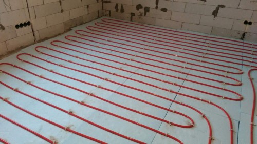

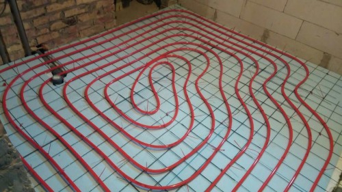

Добрый день ,после укладки пола появилось несколько вопросов:
1. Можно ли так близко трубы укладывать к друг другу? (это я не про шаг, а про соприкосновение труб)
2. Где нужно укладывать утеплитель?
3. Какие обчно остаются остатки после монтажа?
1-й этаж шаг 10см ,2-й этаж почему-то 15-17см
у меня их - 132, 30,10 м.п.

Утеплювач обов'язковий тут, так як тут підлога буде гарячою.

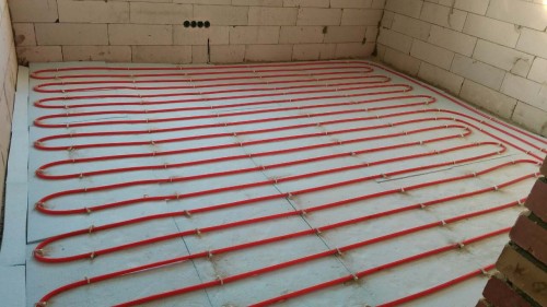

І ще я б пустив частину труб лівіше, там де немає пінопласту. А то у Вас стяжка буде на трубах лежати, а краще щоб між ними були проміжки, міцніше буде. Почитайте тему мастерка про стяжки він про це не раз казав.
Відходів в мене залишилось 130 метрів з бухти в 600 метрів. Так мені порахувала фірма. :fool: Мало піти 580, пішло 470.
Цей шматок я здав назад. Добре що не брав 3 шматками по 200, а то мав би відходи які б не здав.
Сітка під трубою не дуже хороша ідея, доведеться при заливці підривати вверх. Якщо звісно хочете щоб вона армувала стяжку.

Дякую за пораду , так і планую зробити.

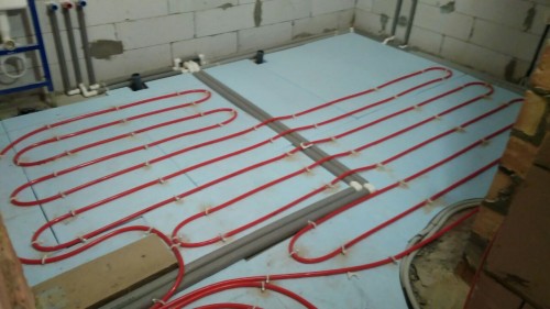

Ті що збоку обов'язково в ізоляції.
І під ліву частину стяжки також пінопласт не завадить. Щоб тепло вниз не тікало.

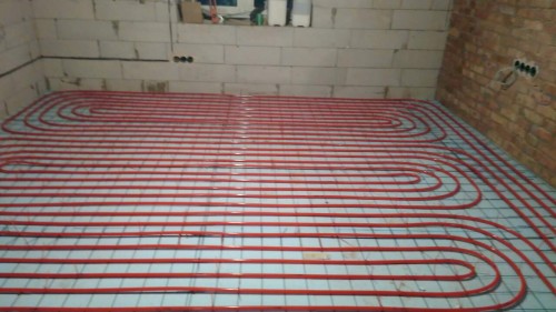

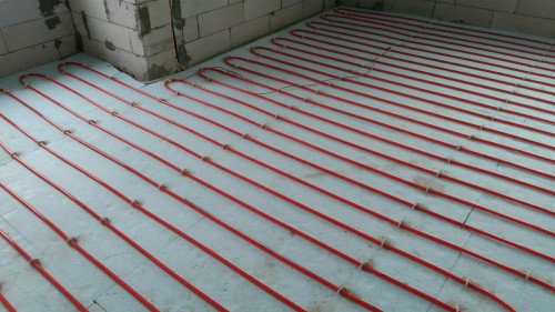

Когда трубы Т.П. идут пучком. То через одну на тубу одевается гофра или утеплитель.
Не ясен вопрос. Чего не видно на фото так это отстеночной изоляции и деформационных швов.
3. Какие обычно остаются остатки после монтажа?
У кого как. Не сложно сделать, что бы у заказчика ничего не осталось. По окончанию работ делается возврат материалов.

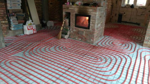

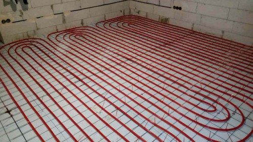

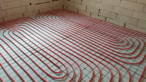

На последних фото способ укладки трубы не улитка, а змейка.
Это ни есть хорошо.
Если это чем то оправданно тогда да, а если просто от фонаря уложили, то обязательно переделать на улитку.
Это ни есть хорошо.
Спасибо за ответы, а почему нужно переделать под улитку?

Навіщо його гнути?
Вирізати шматки і ними утеплити. Все менше тепла вниз втече.;)
Якщо змійка то у Вас в одному кінці кімнати подача, а в іншому вихід обратки. Звісно що на подачі температура вища. А значить і температура підлоги буде в одній частині кімнати вищою за іншу. При вкладанні змійкою подача і обратка йдуть поруч. Тому перепадів з кінця в кінець не буде.
оптимально сплошной слой снизу... а так...
В Вашем случае в помещении со змейкой будет холодней. Придется поднимать температуру на смесительном узле пола, а это перегрев в помещениях с улиткой и как следствие перерасход газа. и.т.д.

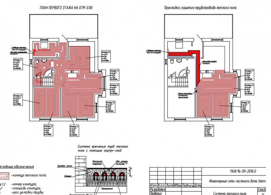

Спасибо за советы ,мне все понятно, но если учесть, что контура не более 60м и в той же комнате - два контура?
как заставить исполнителя переделать ,какие цифры можно привести по сравнению с "улиткой", например улитка 800 вт а змейка -600 вт при одинаковой длине контура.
Змінено користувачем smarsa
Не нужно ничего переделывать (если проблематично). Да змейка не феншуй, но имеет право на жизнь. При первом прогреве будет ощутимо, потом все устаканится. У мну есть в наблюдении дом с улиткой более 200 квадратов, работает и греет все нормально.

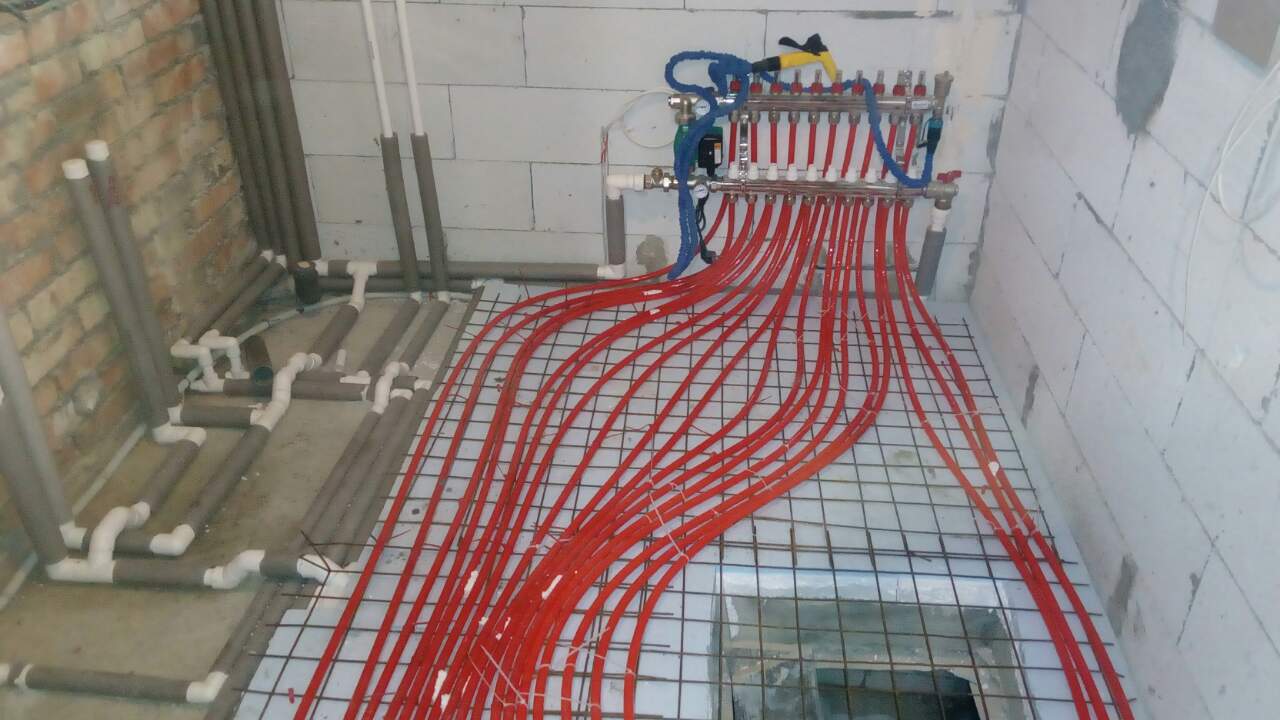

судя из вашего плана нужно коллектор было ставить там где печка и к нему тянуть подачу и обратку, о так у вас по коридору или что у вас там идут трубы сплошним ковром, если вы их не одели в теплоизоляцию то там будет бешеный перегрев и стяжка будет как паутина, и бухтеть будет знатно, вам нужно там класть сетку 5*5 в два слоя.
И еще вопрос как вы крепили ЭППС? как то не заметил грибков или вы его клеили?
трубы там одену в теплоизоляцию, пенопласти ничем не крепил - лежит нормально, черновой пол ровный.
