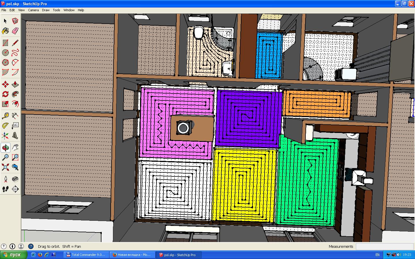

Не знаю где спросить и поэтому спрошу тут.
Сейчас раскладываю теплый пол и получилось вот такие контуры:
1. Голубой. 20м.
2. Оранжевый. 23м.
3. Синий. 50м.
4. Розовый. 63м.
5. Белый. 70м.
6. Желтый. 67м.
7. Зеленый. 72м.
8. Туалет. 35м.
9. Ванная. 48м.
ЗЫ. Длины примерные, т.к. при скруглении будет длина чуть меньше.
ЗЗЫ. В спальнях будут радиаторы.
ЗЗЗЫ. Шаг везде 150, а вдоль наружных стен 5 рядов 100.
Интересно выслушать комментарии а также возникли некоторые вопросы:
- нормальные ли длины контуров?
- может надо как-то по другому их располагать?
- может объединить голубой и оранжевый чтобы в сумме получилось более-менее сопоставимо с остальными?
- нужен ли вообще теплый пол в прихожей (голубой)? Может уложить с шагом 200 там? Длина тогда вообще получится короткая.
Спс.
Спс.
1. Если коллектор с расходомерами, то нормально,потом откорректируете
2. Нормально
3. если вы готовы потерять их отдельное регулирование. то можно и объединить
4. Нужен, оставте шаг как есть или даже уменьшите.

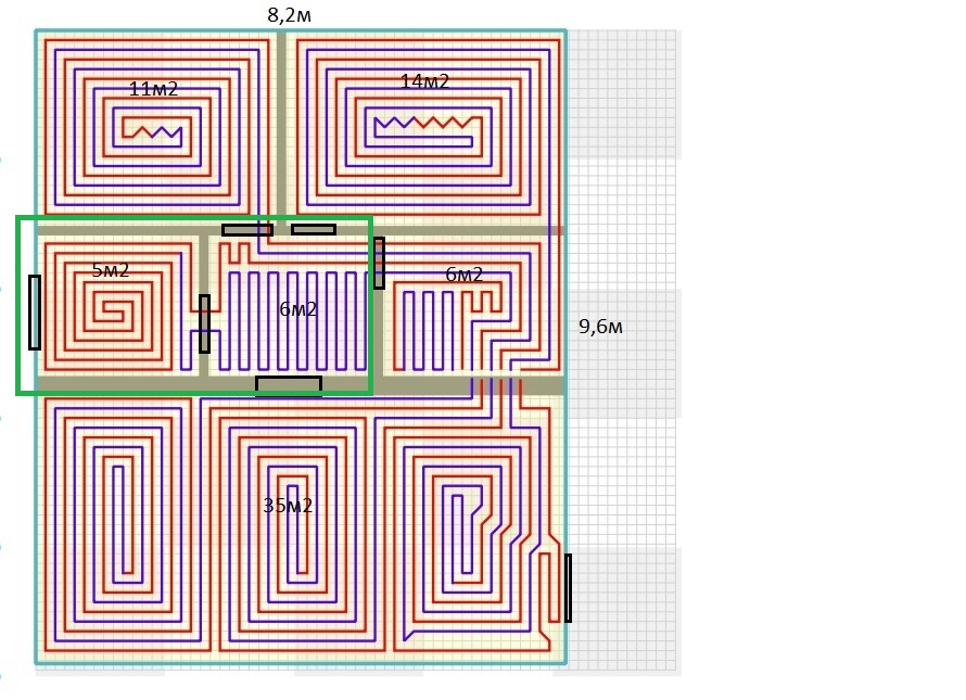

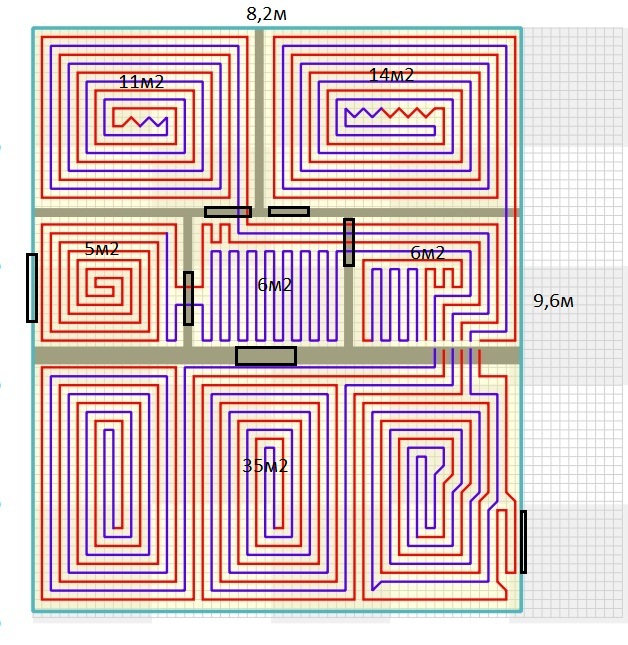

В ближайшем будущем планирую монтировать трубу ТП, набросал вариант раскладки.
На схеме прямоугольниками отмечены дверные проемы. Шаг укладки везде 150 мм. В комнатах с площадями 11 и 14 м2 планируется ламинат, в остальных плитка. Получилось 7 контуров. Радиаторов не будет, только ТП.
Уважаемые специалисты, помогите, пожалуйста, определиться с некоторыми нюансами.
1. Магистрали идущие через санузел одевать в утеплитель и сдвигать к стенам (их там получилось 3 шт) или оставить так как есть, чтобы они учавствовали в нагреве?
2. Объединять в один контур тамбур и коридор или все таки разделить?
3. В целом, что глобально надо изменить/улучшить?
Заранее, спасибо.
.......1. Магистрали идущие через санузел одевать в утеплитель и сдвигать к стенам (их там получилось 3 шт) или оставить так как есть, чтобы они учавствовали в нагреве?
Заранее, спасибо.
1) утеплять, паразитных теплопотерь не должно быть
2) Х.З. где тот тамбур/коридор. А вот если бы Вы пронумеровали контура....
3) не вижу ничего ненормального.

Да, так и есть. А какой алгоритм работы планируете для такого таймера. Т.е. в моем случае как минимум таки необходимо разделить тамбур и коридор на отдельные контуры. Я планировал поддерживать температуру в тамбуре всего на пару-тройку градусов ниже чем в остальном доме. А при условии отключения подогрева в бОльшее время суток, температура будет сильно опускаться?
Добавлено через 2 минуты
Паразитных имеется ввиду для данного контура? Магистраль ведь иногда тоже может работать на отопление?
Алгоритм простий за годину до того як йду здому вмикається і гріє десь на протязі дві години. Те саме коли повертаюсь. Час то в принципі відомий.
До речі можна і кроком укладки зробити різні температури (в тамбурі менший крок), але я б розділив контури.
І ще момент. Під меблями контур не дуже то і потрібен. В мене на кухні є тільки виток під стіною, щоб не було грибка і виток на краю де будуть меблі. В тамбурі під шафою ТП не буде. В санвузлах також під унітазом, біде ТП немає, під умивальниками, ванною тільки виток під стіною, щоб не було грибка.
И что, мощности пола хватит, чтобы поднять температуру к приходу за пару часов? У меня в бане, например, электрополы с +5 до комфортной т-ры (+25-30) прогреваются только за 3,5-4 часа, а еще ж и стены надо прогреть.
Такой вариант тоже рассматривал. Т.к. в коридоре теплопотери практически отсутсвуют, шаг укладки сделать 200-300.
Ну тут да, так и сделаем.
В санузле планирую все приборы подвесными сделать.
В баню Ви скажімо так майже голяка заходите і сидите там. В тамбур Ви будете вдягненим заходити, взуватись, одягати верхній одяг і йти. Навіщо там +25-30 ;)
В мене буде підлога грітись, щоб не було холодно ногам до того як взуєшся. Температура на рівні +10-12 мене більш ніж влаштує. В кофтині я не замерзну.
Загалом холодний тамбур тому так і називається що він не опалюється. Його задача не дати теплому повітрю з будинку вийти при відкриванні вхідних дверей.
