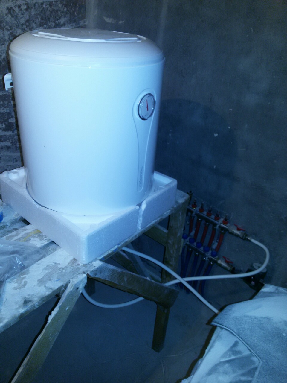

Возможно ли подключить Теплый пол через бойлер, т.е. нагрев воды будет происходить в бойлере после поступает в систему ТП (насос, коллектор, трубы ТП). :o
Ихсодя из этого появились след. вопросы,подскажите пожалуйста, может кто подобное реализовал :
1. На какие грабли готовиться?:fool:
2. На сколько важно заливать в систему дистиллированную воду (если к примеру вода со скважины, превышения только по железу все остальное в норме) если дистиллированная тогда получается нужно делать замкнутый круг, с подливом воды ?
3. Как правильно рассчитать оптимальный объем емкости бойлера если к примеру имеется 320 м.п. 16 трубы это примерно в трубе необходимо 37 л., если бойлер взять в 2-а раза больше, достаточно ли этого будет?
4. Если бойлер на сколько эффективнее в них сухие тены и стоят ли они этого ?
Благодарю за внимание!

Профит в том что у Вас стоит Бак в 100 л + 40 в системе, если рассматривать вариант экономии с 2-х тарифным счетчиком, т.е. ночью нагрел днем гоняешь...
Вообщем с ваших слов как я понимаю Вы сводите к тому, что будет не достаточно мощности для покрытия теплопотерь ТП..
Благодарю за ответы но все же есть примеры такой реализации.. вот и мне думается что можно попробовать последовательно, в начале бойлер, если не хватит дополнительно котел, т.е. будет котел -> бойлер - > ТП

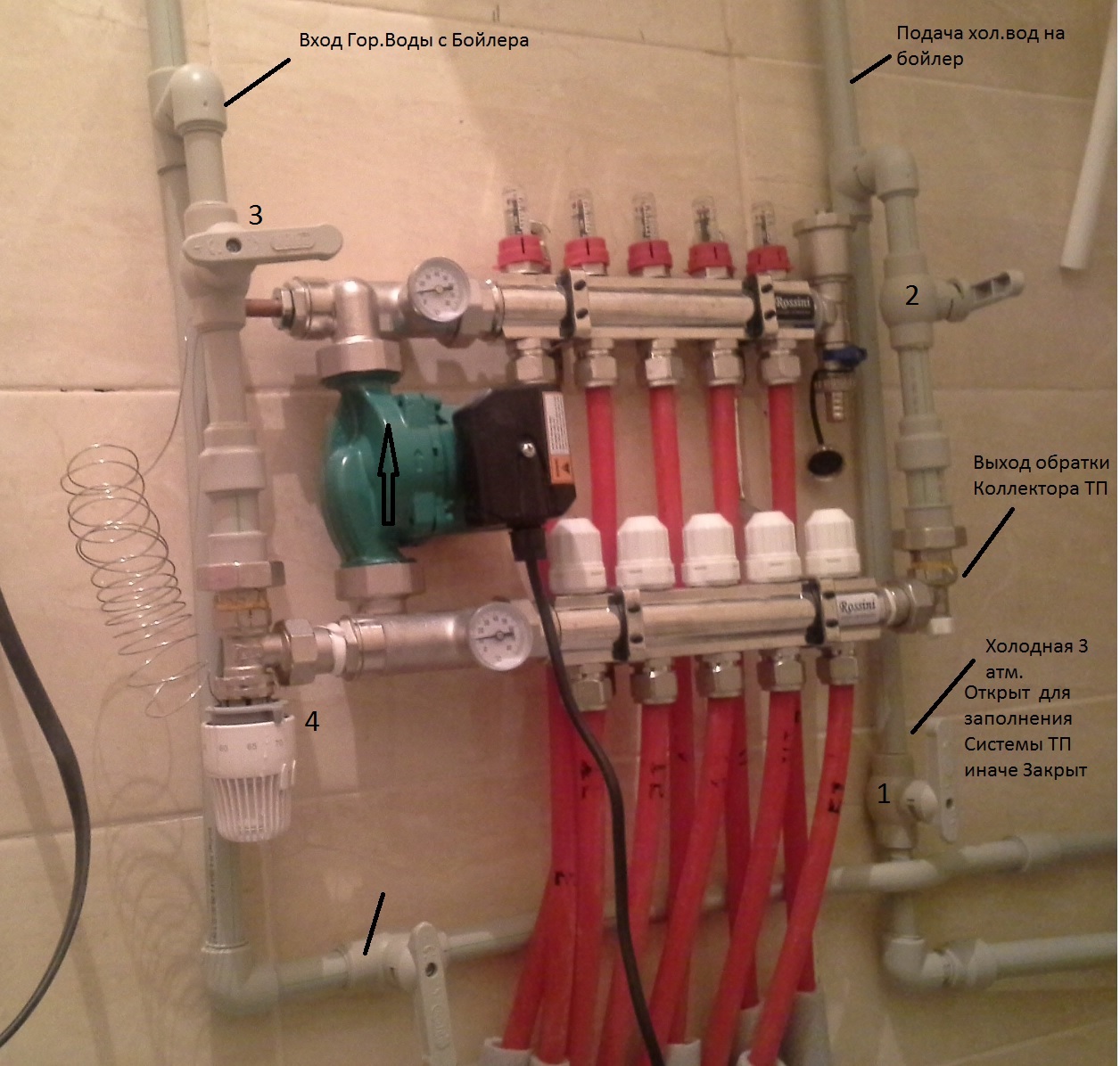

Добрый вечер. Не выходит вода с обратки коллектора, прошу совета.
Смонтировал Коллектор ТП на 5 веток, длина каждой ветки не более 80 м п а именно 4-е 70-75 м.п., 1-15 м.п, завязал это все дело с бойлером.
Подача холодной воды от гидробака (на линии 3 атм.) только для заполнения системы водой - Кр.№1, после заполнения открываю Кр.2 - обратка с Коллектора при этом 1 закрываю.
Проверяю систему:
Вкл. насос циркуляция от 1-3 л/м по расходомерам, если спустить воду через воздухоотводчик - норм, проходит горячая т.е. входит норм.
А вот, если откр. сливной кран возле входа бойлера холодной воды то здесь тишина.. собственно циркуляции воды значит нет, пробовал регулировать кран на обратки коллектора - тишина.
Посему вопрос придется ставить еще один насос на ветку обратки выше над кр№2 ? или можно обойтись расширительным бачком, так же подумываю на саму схему может проще переделать для того что бы задействовать 1 насос ?
Очень признателен за совет и критику =)

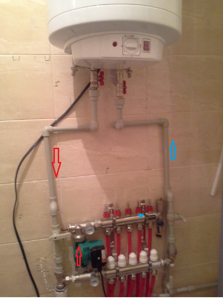

Это напорной смесительный узел, разхобратьи насос на прямую.
Нарисовал заказчику, хотел сушить Т.П.
Человек все собрал сам и работало отлично.
0-02-05-97244e1e74469b6dcf1e9d55fdcc4a8250f894d1c0eb060a91b5e76e3e166ffd_full.thumb.jpg.705ed55097db2bc62bc4f3d3c5d1dbf1.jpg

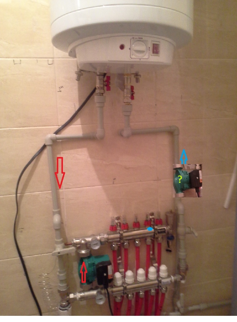

А можно подробней то что на фото, насос стоит на обратке и забирает воду с коллектора после она уходит на бойлер ?
подача верх?
Как заполнялась система изначально водой ?
подача верх?
Нет никакой разницы где стоит насос, воду набирали с вентиля с другой стороны колектора, даже расширительного бака нет.
Полы сушили.
Полы сушили.
В моем случае вода не выходит с обратки.. завоздушивание исключаю так как воздух согнал и насос работает достаточно тихо.

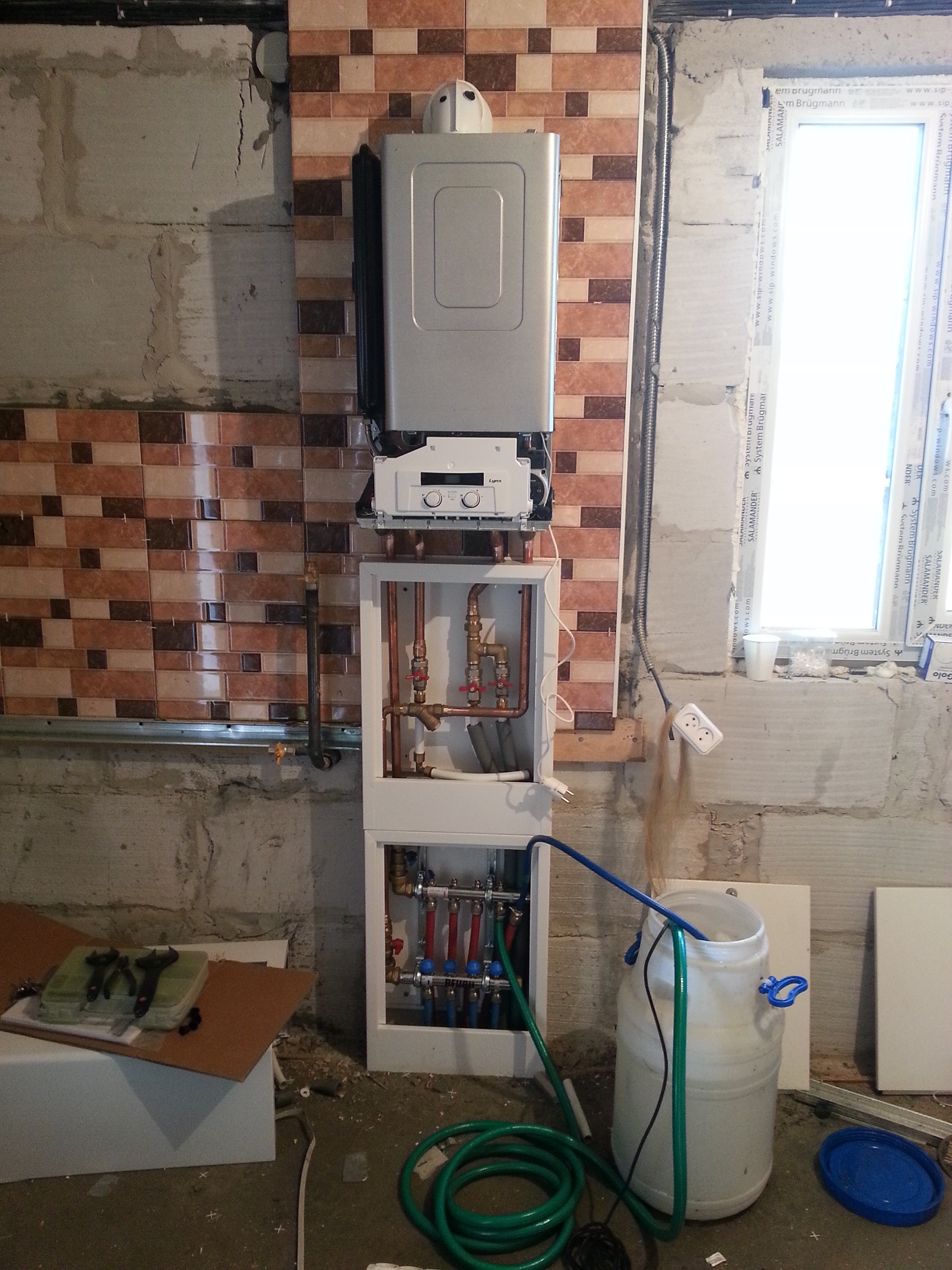

К примеру если поставить котел (1, 2-х контурный) в мою схему вместо бойлера, система будет работать правильно, я так понимаю ? так как в котле стоит свой насос ?
Да правильно.
Но к котлу понадобятся еще пара пасочек. И обязательно комнатный термостат. Котел должен работать по температуре в помещении с теплым полом.
На фото полуфабрикат, но понятно: котел работает на Т.П. без смесительного узла.
Примерно понял:). Значит если добавить вод здесь насос будет идти обратка в насос и дальше в бойллер, пример на фото, правильно ?
