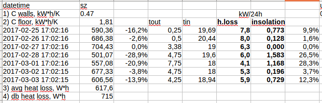

и первоначально так и было расчет баланса на день согласно прогноза avg tout на день, т.е.
уставка tin и прогноз tout дают теплопотери
на основании уставки tin и фактической текущей температуры в доме считается необходимая температура поверхности, бетона ТП и необходимой энергии для зарядки/разрядки теплоемкости ТП и дома
делаем сумму или разность получаем - пассив
по правилам жанра - актив = пассив, следовательно получаем необходимую выработку тепловой энергии

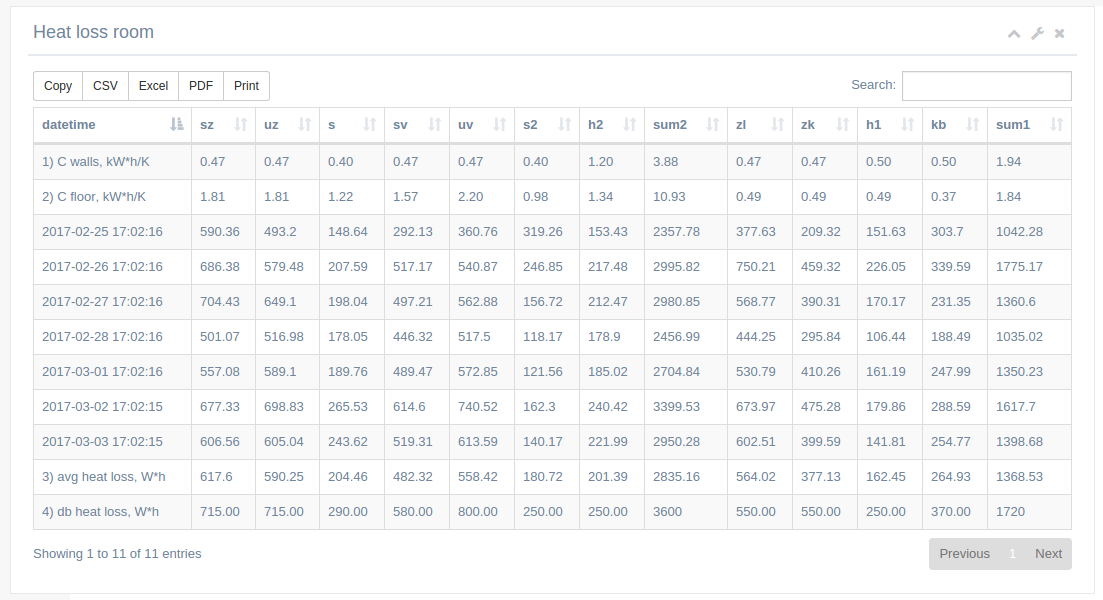

каждая комната имеет "паспорт" с константами шага, термического сопротивления пирога тп, массы тп, термического сопротивления пирога ограждающих
т.е. корпоративный баланс считается/сводится на основании балансов дочерних структур
описанные балансы - есть плановые

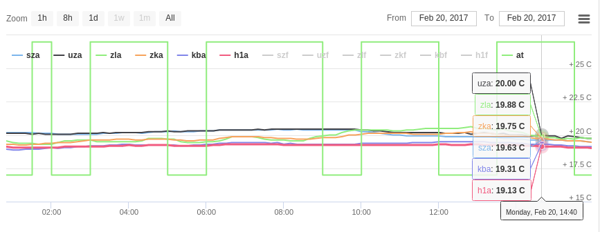

каждые 30(20) минут просчитывать текущий теплобаланс по каждой комнате (30(20) минут - база шим) и определять количество мин режима закрыто для актуатора - вот такой себе шим
метод определения количества мин режима закрыто...

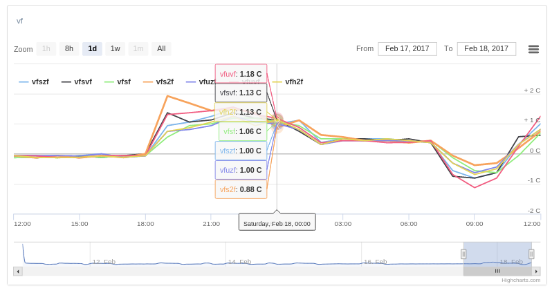

визуально текущий теплобаланс выглядит примерно так (этап разбора аккумуляции и остывания) - это так я пока наблюдаю

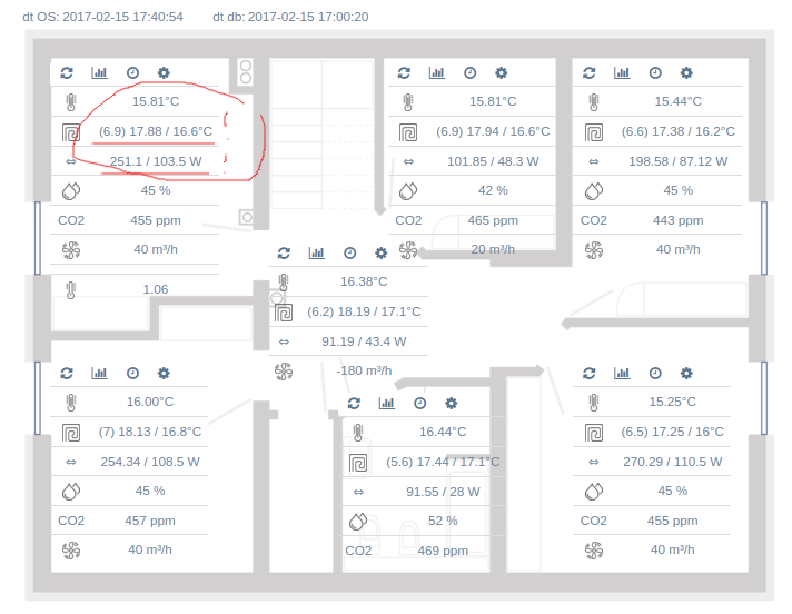

пояснения к рисунку:
вторая строка - тепловой поток Вт/м2, Тбетон, Тповерхности
третья - текущие теплопотери комнаты, тепловой поток Вт

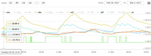

грубо моя со - это две бочки (1 и 2 й этаж) разной емкости и с разной изоляцией (разным термическим сопротивлением), которые используются одновременно и для аккумуляции и для отопления
так вот на этапе аккумуляции тп (бетон и поверхность) 1 этажа гораздо быстрее наберет температуру обеспечивающую теплопоток достаточный для покрытия плановых теплопотерь, чем 2-этаж
на этапе использования аккумуляции донор (2этаж) должен делиться своей энергией с 1м этажом

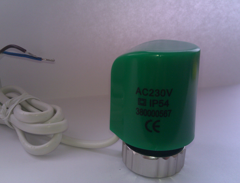

за 24 дня приехали актуаторы из китая
ничего не напоминает?:)
пару термоприводов проверил, остальные в бою пройдут проверку

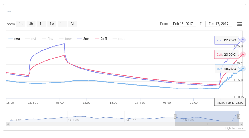

т.к. завис роутер, то малина не считала прогноз, не записала таймер работы гтн и система перешла в автономный режим с нижним приделом 11С
короче температура просела до 13С (за более чем сутки дом остыл на 2С), ВО камина греет воздух, разности температур поверхности пола и воздуха нет, следовательно нет и теплового напора от тп, т.е. все тепловая энергия гтн идет на нагрев бетона тп
так вот, к нашим баранам, при полном перекрытии протока на коллектор первого этажа (убрали проток группе условных реципиентов/вампиров) средняя скорость нагрева плиты составила 1С (получается темлоемкость тп второго этажа равна мощности гтн т.е. 11кВт)
т.е. меня в какой-то степени приятно удивила хорошая скорость нагрева, при средних обычных/рабочих показателях 0.25С/час

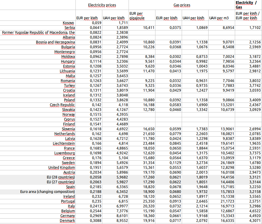

оказывается и прогноз погоды, и оптимизацию по э.тарифу пробует учитывать не только я
In this paper we studied the effects of: 1) weather forecast data, 2) electricity price profile, and 3) the indirectly found heat demand, on control of a heat pump. This was done by employing a two level control system structure. The lower level consisted of local PI controllers which were used to regulate temperature setpoints of individual heat zones in a building. The size of the control signal in each of the heat zones was interpreted as an indication of the heat demand in that zone and was taken into account as the basis for selection of the zone with the highest heat demand. Afterwards, the weather forecast data and electricity price profile were involved in an optimization problem by the top level MPC controller. An interesting result was that a priori knowledge on weather conditions proved to have negligible effects on saving money despite its significant role in improving user’s comfort and improving temperature regulation capability of the control system. On the contrary, a priori knowledge on electricity price profile turned out to have a vast potential for providing monetary savings in electricity bills. At the end, it is the user who adjusts his desired thermal tolerance, and hence determines the constraints that must be satisfied by the control system. It is a deal between end users and the power utility company. Should the company send out inexpensive bills, it requires to affect control of users’ heat pumps via their pricing policies

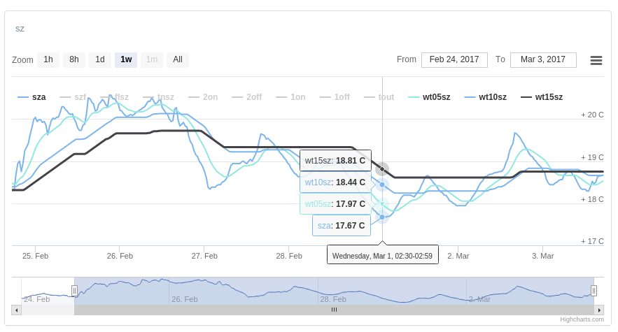

зы подключил температурные датчики первого этажа по схеме Dmode, т.е. две длинных лини в звезду, не ожидал, но работаетЖ-)
поставил актуаторы на группу реципиентов (1эт, предполагает более низкую Тбетона для одинаковой уставки по воздуху), т.к. групы реле только едут, пробую управлять пока этой группой актуаторов одним реле
имхо неплохой материал, НО упускают постоянную времени

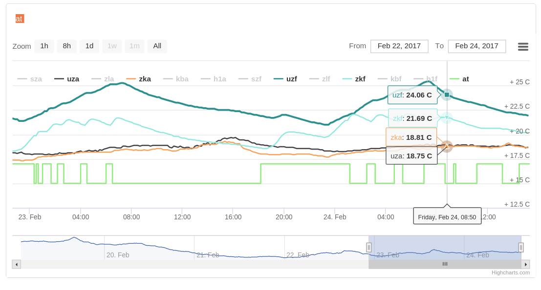

результат удовлетворительный (без пида)
при вкл гтн идет контроль по необходимой Тбетона, рассчитанной из уставки Твоздуха (запитка от гтн)
при выкл гтн контроль по уставке Твоздуха (запитка от доноров)
uzf, uza - температуры бетона и воздуха эталонной комнаты 2 эт (R = 0.2)
zkf, zka - температуры бетона и воздуха эталонной комнаты 1 эт (R = 0.04)
нижний график работа группы актуаторов от одного реле
23 февраля уставка - 18С
23 февраля уставка - 18.75С

начал сглаживать по ехр, считать дискретно температуру в слоях стен (более подробно распределение температуры в сене во времени здесь)
графически выглядит примерно так
где wt05, wt10, wt15 - температура в разных слоях стены (на разной глубине)
так вот, в табл выше комната "sz" учитывает миграцию теплоемкости стен по сглаженной внутренней температуре... результат - никакой

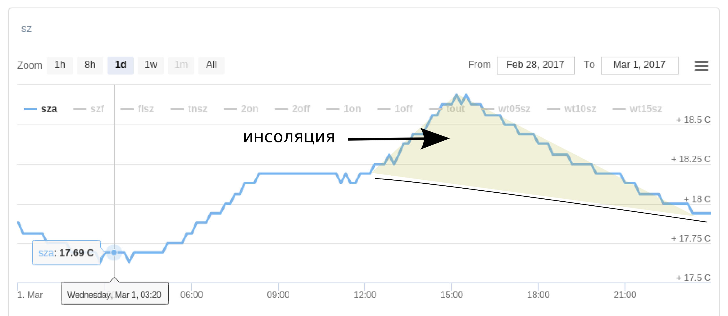

идем дальше
кроме инсоляции думать больше не на что (двери закрыты, людей нет, быт приборы не работают)
инсоляция в моем случае выглядит так
иии в цифрах так
получается в межсезонье до 30% компенсации дневных теплопотерь приходится на... инсоляцию:o
и т.е. мне нужно больше уделять внимание в расчетах именно этому моменту (инсоляции)

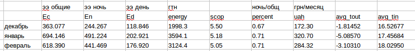

зиму прошел так по db гтн и эсчетчика
2) разная инертность отопительных приборов (тп и радиаторы) и стен домов
Ну задачи больше по части управления более "высокого уровня", а вот инертность да, играет первостепенную роль именно в системе поддержания заданных параметров. И тут наши системы "на разных полюсах" - у меня радиаторная система "в особо извращенной форме" - МА конвекторы намного быстрее обычных радиаторов+дом каркасный, но я и хотел сделать СО с очень малой инерцией.
Интересно по сезонным итогам, что эффективнее - более инерционная или более быстрая система (если не принимать во внимание тарифы, чисто по затратам энергии).
зиму прошел так

тн особенно с оптимизацией по ночному тарифу будет в любой стране евросоюза смотреться красиво, более красиво чем газ
(евростат 2016 ээ, газ)

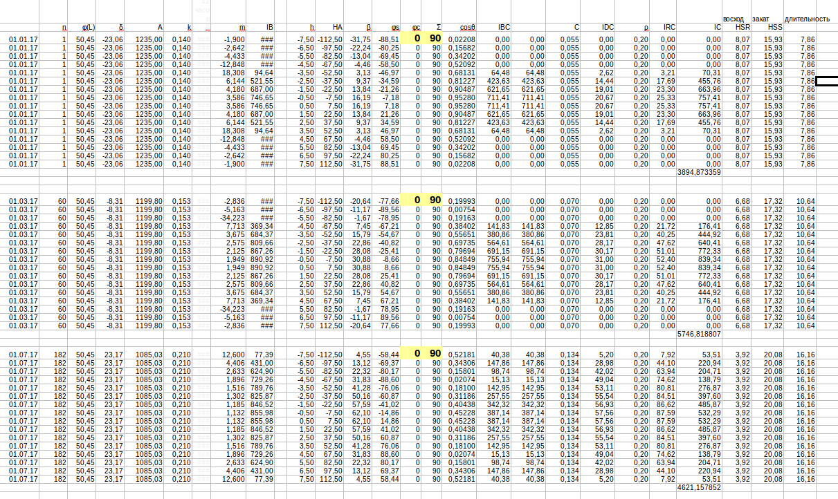

посмотрел некоторые источники алгоритмов расчета инсоляции в зависимости от широты, угла, азимута, етс... не получилось сразу, а может и не нужно, т.к. много составляющих инсоляции - прямая, отраженная...
поэтому для начала построил массив месячных/дневных данных инсоляции (основной калькулятор + инструкция) далее парсим прогноз на облачность/ясность получаем коэффициент, умножаем, проверяем
с 2017-04-02 отопление полностью выключено, идеальное время пристреляться к инсоляции (теплопоступлений от техники и людей нет), дельта tin-tout составляет на 2.77С (т.е. за счет инсоляции), теплопотери 8кВт для дельты 42С или 8/42=0,19кВт/С в час, т.е. 2.77*0.19*24 = 12.66кВт в сутки, из таблицы инсоляции получается 12.4кВт в сутки похоже движусь в правильном направлении:)
буду вживлять в код расчета таймера теперь уже отопления и/или... охлаждения
пока не решил делать отдельную таблицу в базе для таймера охлаждения или модернизировать таблицу таймера отопления

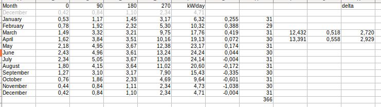

зы за год примерно по расчету получаю через окна примерно 5.5МВт из которых 3.4МВт полезных (в отопительный сезон) и 1МВт с которыми нужно побороться (охлаждать)

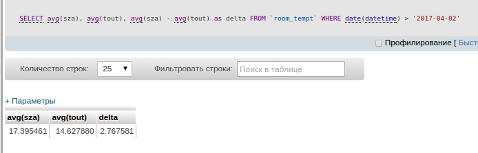

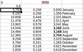

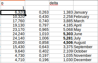

на сколько инсоляция может повысить температуру в доме по отношению к среднесуточной температуре...
в моем случае это выглядит так (для ясного дня и пасмурного, колонка delta)

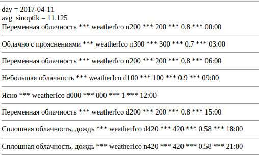

как влияет облачность на инсоляцию... для тропиков выглядит так
в моем случае так (парсинг прогноза)
т.е. в ясный день 100%, а при сплошной облачности с дожем 58%
и... как видим облачность меняется довольно быстро
дневное распределение получаемой инсоляции через окна и их сумма выглядит так, причем распределение общее немного отличается от суммы распределения азимутов
2017-04-11 = 18.946 (18.585) где az0 = 1.544, az90 = 3.692, az180 = 3.487, az270 = 9.862

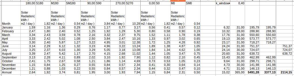

поэтому все-таки разобрался с алгоритмом расчета... в принципе ничего сложного нет:)
вот такая формализация пока в эл.таблице
т.е. можно рассчитать почасово чистую (без средней облачности) инсоляцию (все три составляющих) для любого дня и потом... наложить прогноз облачности по 6-ти группам (азимуты,углы)
имхо так даже будет легче и... правильно
смотрел много источников, а помогла вот эта методичка с примерами:rolleyes:
зы кстати, в межсезонье 3С за счет в т.ч. инсоляции (а так же тепловыделений техники и людей) учитывают некоторые контроллеры тепловых генераторов (в т.ч. и мой 03-021 Heating limit outdoor temperature, у мну стоит 15С в режиме авто)
