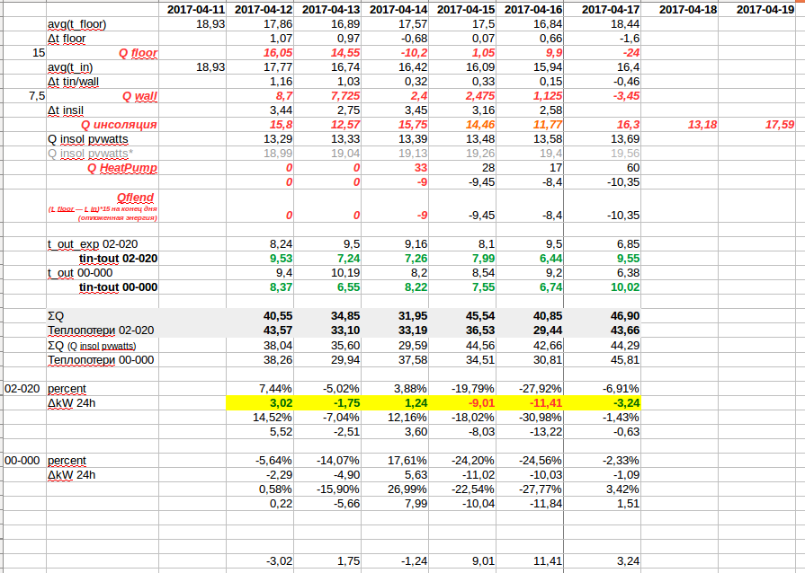

режим отопления "ночной тариф" с погодозависимостью по прогнозу погоды
fim
вот такая формализация пока в эл.таблице
сделал скрипт
выводом промежуточных и конечных результатов выглядит так

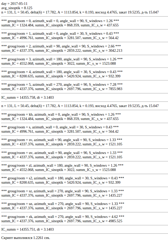

IC_summ = 17284.786, dt = 3.7810469375
т.е завтра относительно ясный день получу 17кВт инсоляции, что обеспечит tin (температуры в доме) на 3.78С выше среднесуточной tout (температуры на улице)... проверимЖ-)
т.е завтра (2017-04-12) относительно ясный день получу 17кВт инсоляции, что обеспечит tin (температуры в доме) на 3.78С выше среднесуточной tout (температуры на улице)... проверимЖ-)
1. 3.78С - не правильная цифра, т.к. перепутан восток и запад, с точки зрения математики на 1м2 разницы нет, но если учесть разную площадь остекления и наложение облачности (прогноза) во времени то получится 3.47С
2. короче ошибка исправлена и по дням выглядит так
2017-04-12
day = 2017-04-12
avg_sinoptik = 7.625
n = 102, L = 50.45, delta(δ) = 8.294, A = 1147.789, k = 0.176, восход 5.322, закат 18.678, д-ть 13.356
*** groug = 0, azimuth_wall = 0, angle_wall = 90, S_windows = 1.26 ***

3.недельное наблюдение позволило сделать такую таблицу
когда дом не требует отопления, можно относительно легко проверить/посчитать, но когда дом отапливается...
тем не менее, имхо выводы
  • инсоляцию нужно/нужно учитывать учитывать
  • расчет по алгоритму - лучше чем средние значения калькулятора
  • алгоритму расчета инсоляции можно использовать в дальнейшем в алгоритме распределения аккумуляционного тепла по комнатам во времени
  • функция расчета инсоляции займет свое место в общем расчете энергетического суточного баланса (калькуляции часов отопления/охлаждения)
4. если по табл. будут вопросы отвечу, а так... в общем считал миграцию теплоемкости тп, стен, учитывал остаток тепла в тп, выработку тепловой энергии гтн, расчет на основании Тулица и Тулица(сглаженная по постоянной времени 10 часов)

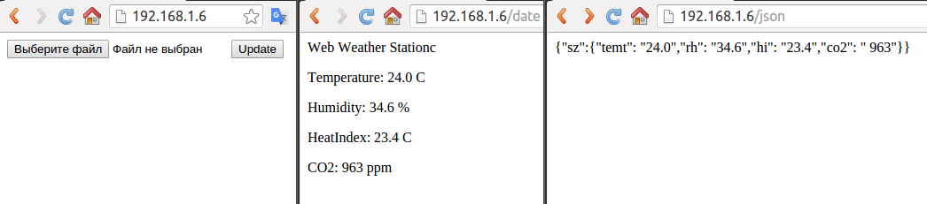

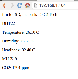

зы собрал первый тестовый комплексный датчик со2 (mh-z19 c проверкой контрольной суммы! uart), rh, tC (am2302) на esp8266(12)
т.к. с ардуиновскими штучками до этого не сталкивался, то без бубна не обошлось)))... но потом как всегда, когда понимаешь - легко
скрипт на малинке будет читать json или парсить c сервера(ов)/датчика(ов) данные по расписанию crontab и писать в базу
Ж-) и да, не представляю как я без этого датчика (со2) жил раньше, многие моменты стали иметь другое осмысление
upd sorry, в показаниях датчиков перепутаны показания RH and HeatIndex, т.е исправлено и выглядит так
решил, а пусть у датчика будет монитор... 0,96 дюйма:)
прикрутил вывод прогноза погоды, прошивку по воздуху, вывод отдельно json и человеческий вид, осталось главное - ... корпусЖ-)

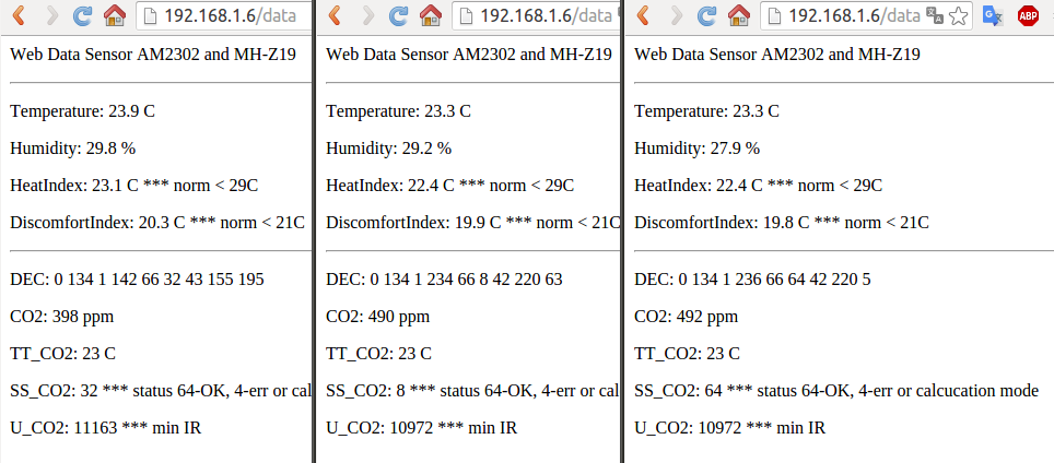

что касается mh-z19 (датчика со2), то имхо обязательно к прочтению
т.е. ответ по uart датчика содержит не только показания со2, но и:
TT - температура (ТТ-43)
SS - статус, где при 64 - адекватные значения, все остальные (4, 8, 32) - промежуточные состояния пересчета, автокалибровки, етс
Uh/Ul - двухбайтная U отражающая похоже среднее поглощение ИК СО2 (имхо в тех же ррм, т.е. миллионных долях)
автокалибровку похоже можно отключать, перевести датчик в режим modbus, есть команды мануальной калибровки, етс
т.е. датчик интересен для гика:)
я буду использовать в дальнейшем датчик для автоматизации вентиляции минимальная кратность объема или/и котроль со2 на мах уровне 1000ррм
так вот, ооочень важен показатель статуса SS, который собственно говорить об адекватности показаний на момент опроса/замера
пример, квартира нормальной герметичности без нормальной системы вентиляции, утром после сна в спальне 18м2 со2 на уровне 1700ррм :o
проветривание сквозняком (открытие на проветривание окон в разных комнатах) в течении 20 мин и...

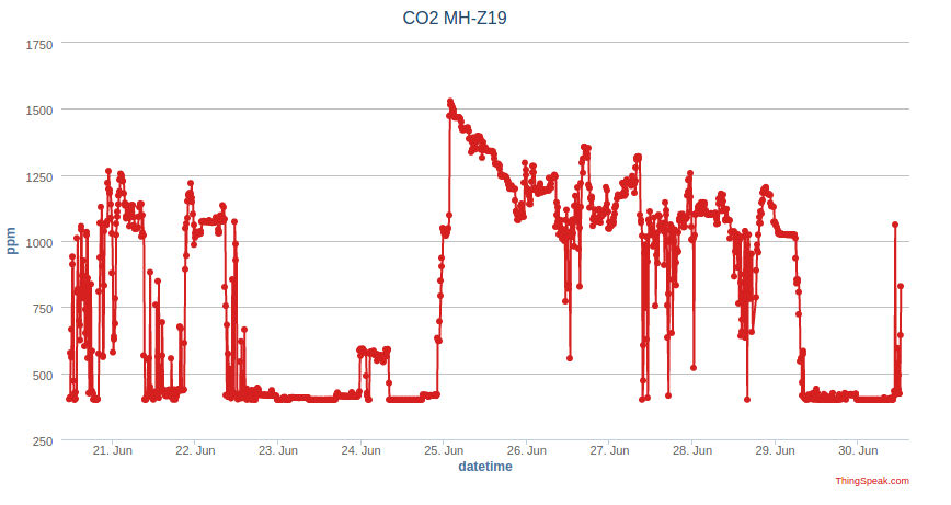

2017-04-29 мах показания со2 2625ррм (08:00) пусть,старт 1098ррм (01:00)
для комнаты объемом 18м2 за вычетом мебели 38740литров
1098ррм - 42,54л со2
2625ррм - 101,69л со2
разница/прирост 59,16л со2 за 7 часов или 8,45л/час для 2х человек или 4,23л/час на человека в режиме сна, что имхо в вполне адекватно для комнаты с небольшой инфильтрацией и небольшим ветром на улице*

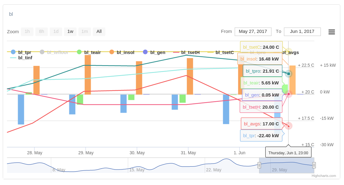

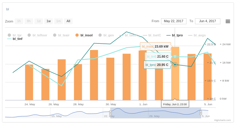

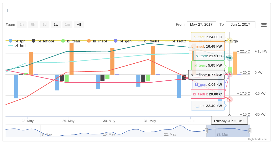

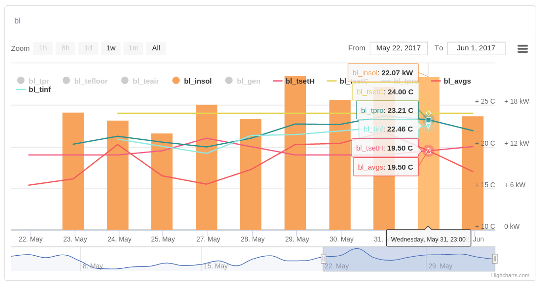

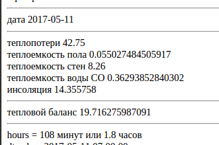

и... судя по наблюдениям за фактической температурой в комнатах и уставке, с инсоляцией знааачительно лучше/точнее получается теплобаланс, хотя и не учитывает некоторые моменты затенения, етс
поэтому иду дальше (считаю покомнатно)

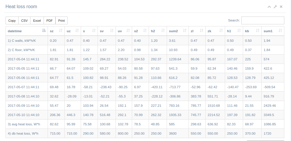

здесь я пробовал рассчитать примерно "реальные" теплопотери для каждой комнаты, но сейчас, когда удельный вес инсоляции очень значителен в общем балансе, то без учета инсоляции (для каждой комнаты)... они мягко говоря никакие
поэтому начинаю писать в базу инсоляцию для каждой комнаты и попробую вернутся к этому расчету
думаю, что без учета инсоляции не получится точно посчитать "баланс холода" поэтому и внимательно наблюдаю

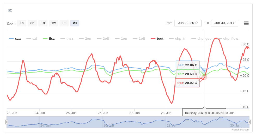

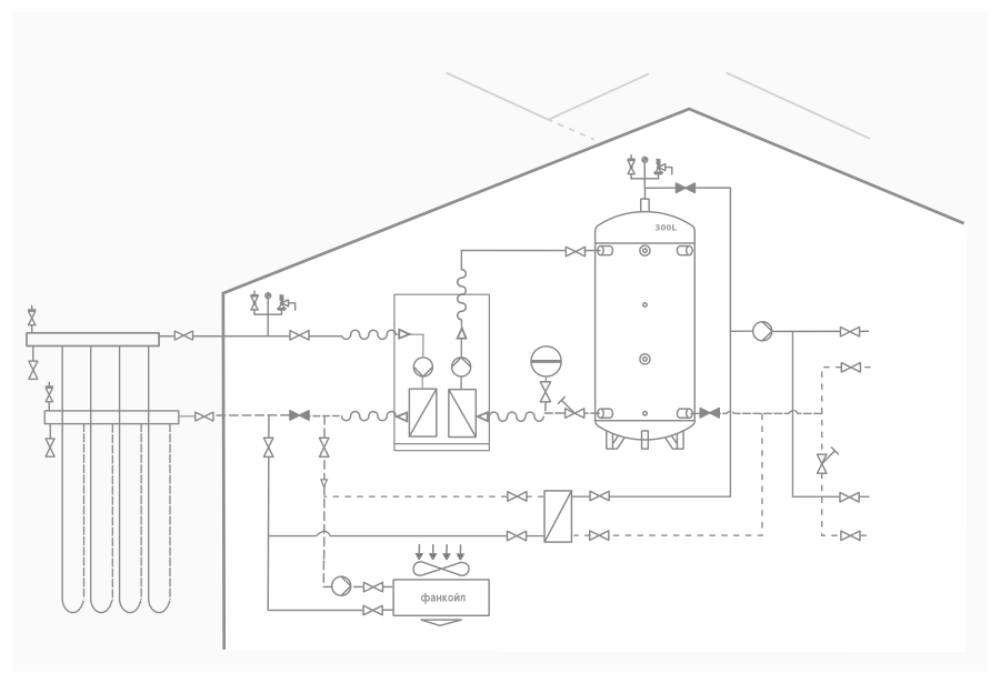

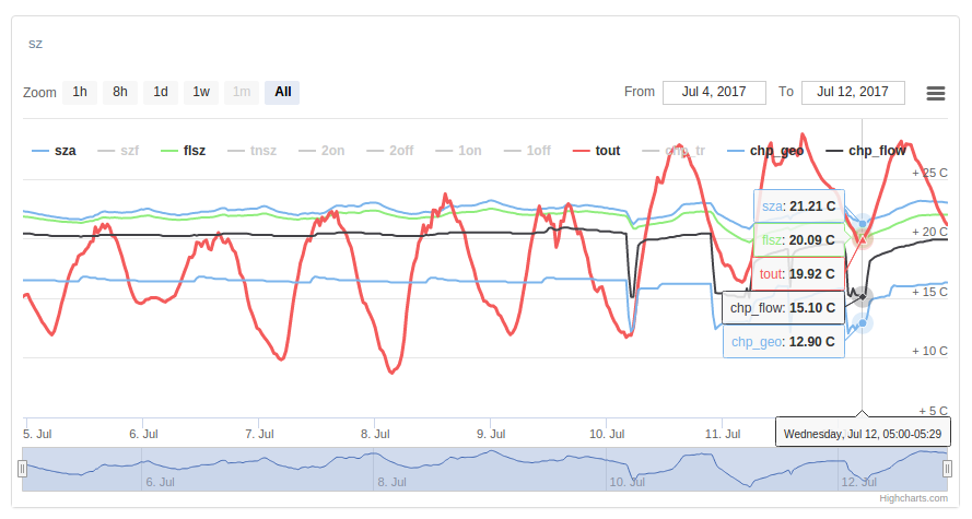

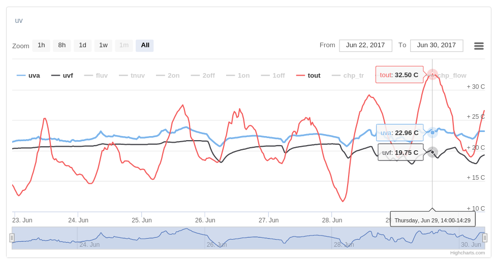

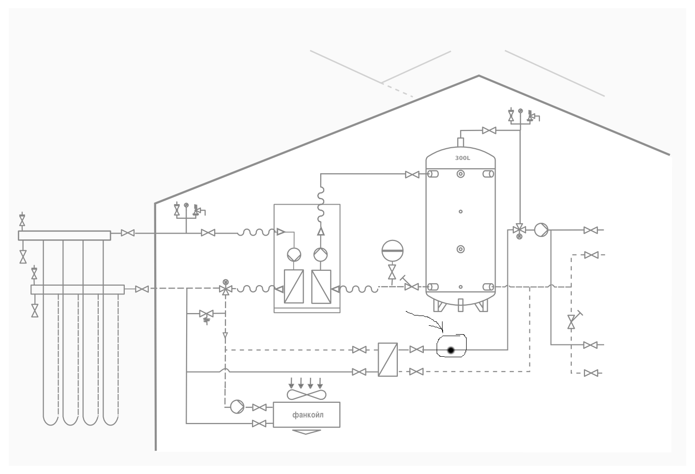

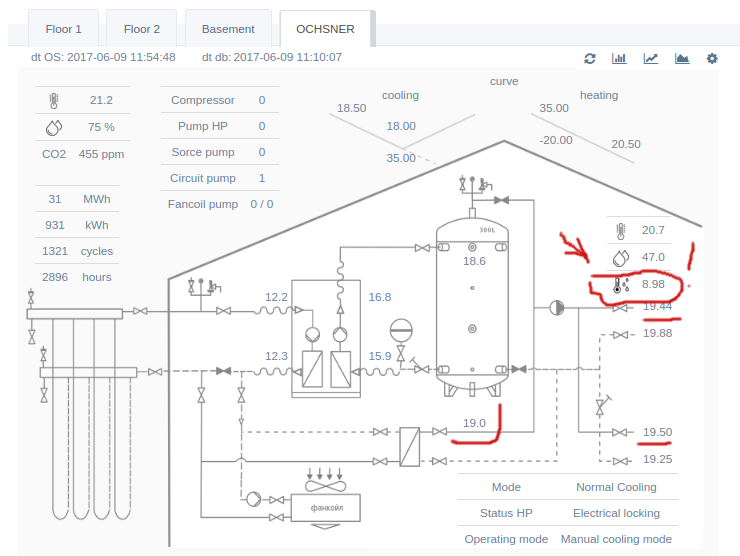

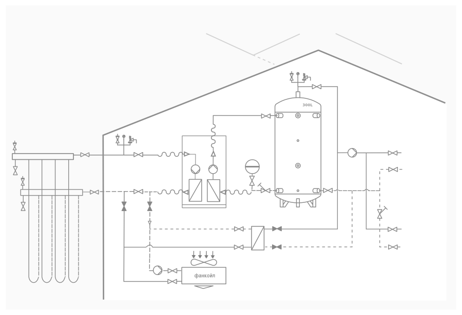

вопрос: как рассчитать холодильную мощность пассивного охлаждения через пол + фанкойл?:)
о моей схеме, собственно ничего особенного, она типовая
контроль "холодоносителя" в точке отмеченной на схеме, контроль точки росы по показаниям tin, RH с фирменного блока установленного в "эталонной комнате" и Т_подачи_холодоносителя

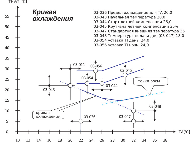

алгоритм работы контроллера тоже типовой, работающий в режимах авто (по кривой охлаждения) и мануальном с мануальной установкой Т_подачи_холодоносителя
т.е. в алгоритм углубляться нет смысла, т.к. все просто и понятно
начинает работать только при tout>20C
сама кривая по точкам + контроль ТР + летняя компенсация начиная с температуры tout>26C с крутизной/наклоном 35%
лучистое охлаждение укр.,рос языках ничего нормального не нашел кроме вот этого ни рыба ни мясо
кста обратите внимание на "Значения коэффициента С"
ищем дальше и... ответ для себя нашел здесь
и обязательно посмотрите на heat transfer coefficients для лучистого охлаждения взятые из ISO 13789 и сравните (соотношения) с "Значения коэффициента С" о которых я говорил ранее:)
так вот в W/m2*K (калькулятор перевода ед.изм.)
потолок 11
стена 8
пол 7
напомню, для тп в режиме отопления примерно можно считать - 11W/m2*K
фанкойл мне обеспечивает в мах почти 4кратный обмен, поэтому есть обдув и я не волнуюсь за градиент температур (по высоте) и в таком варианте таки можно охлаждаться полами, т.е. полы с обдувом
бысрый расчет для Tin=25C, tout=30C(cреднесуточная), RHin=60%: тепловыделения людей 1кВт/ч + инсоляция 1кВт/ч + холодопотери 1кВт/ч + вентиляция/инфильтрация 1кВт/ч + быттехника 1кВт/ч = 5кВт/ч
фанкойл 2кВт/ч (по паспорту для воды 4кВт/ч)+ лучистое охлаждение 3.1кВ/ч (дельта Tin-Тповерхность=4С площадь 110м2 2го этажа)
думаю должно получиться:rolleyes:
другими словами, ставлю пто (1,5м2), обкатываю в дефолтном авторежиме контроллера гтн с замерами и... проверяю свои расчеты

тем временем по инсоляции набежали кое-какие данные по комнатам и в сумме (Вт в сутки)
от 14кВт до 22кВт, да, вот такой разбег
     date	    kb	    s	    sv	    uv	    zl	    s2	    sz	    uz	    zk	    sum
2017-05-10	513.71	659.63	2095.72	2095.72	1727.19	1070.59	1650.52	1650.52	5733.37	17196.93
2017-05-11	437.66	564.42	1521.11	1521.11	1523.09	932.40	1435.23	1435.23	4985.53	14355.75
2017-05-12	532.01	689.97	1730.15	1730.15	1893.63	1152.04	1646.57	1646.57	5719.67	16740.77
2017-05-13	405.55	524.42	1395.46	1395.46	1374.01	852.06	1395.46	1395.46	4847.38	13585.26
2017-05-14	408.36	529.08	1402.24	1402.24	1374.05	855.56	1402.24	1402.24	4870.95	13646.97
2017-05-15	683.92	887.85	2342.62	2342.62	2285.98	1429.18	2342.62	2342.62	8137.52	22794.93
2017-05-16	482.07	622.75	1834.20	1834.20	1559.99	985.74	1636.01	1636.01	5682.97	16273.92
2017-05-17	691.54	900.90	2357.99	2357.99	2281.97	1437.71	2357.99	2357.99	8190.91	22934.98
2017-05-18	681.60	892.12	2218.53	2218.53	2248.53	1421.26	2352.74	2352.74	8172.69	22558.75
2017-05-19	594.60	774.61	2227.87	2227.87	1894.74	1212.20	1991.15	1991.15	6916.64	19830.82
2017-05-20	602.99	790.40	2100.23	2100.23	1943.07	1242.12	2018.57	2018.57	7011.89	19828.07
2017-05-21	522.76	683.93	2077.70	2077.70	1648.18	1062.54	1603.78	1603.78	5571.00	16851.34
2017-05-23	508.38	671.01	1785.98	1785.98	1622.11	1046.44	1603.11	1603.11	5568.69	16194.78
в целом отладочная информация расчетного скрипта теплового баланса (расчитывается раз в сутки) выглядит так

вынесу отдельно:
дата 2017-05-25 *** нулевой теплобаланс в Т = 20.623046875 С т.е. включать отопление/охлаждение нет необходимости т.к. уставка охлаждения = 24.00 уставка отопления = 19.50
статус == equilibrium
Tout_avg 16.5 C
**теплобаланс на сутки (2017-05-25)
теплопотери 18.80109375 kW
теплоемкость пола -7.0791524441428 kW
теплоемкость стен 12.26171875 kW
теплоемкость воды СО -0.34394684552894 kW
инсоляция 13.957441 kW
тепловой баланс 0.0050332896716956 kW
IC_summ = 13957.441, dt = 3.05319021875
завтра среднесуточная Тout составит 16.5C, а инсоляция (+3.05С), теплоемкости стен, полов обеспечат Тin = 20.62C
т.е. полностью переписал логику расчета, сначала определяю Тin для которой будет равновесный нулевой баланс, затем сравнивая это значение с уставками отопления и охлаждения определяю статус либо охлаждение либо отопление и соответственно под него считаю часы работы и интервалы работы
вот так простая цифра коэф.теплообмена лучистого охлаждения полом в 7Вт/м2*К позволила просто решить вопрос уже имеющегося таймера с небольшой доработкой

датчик со2 пока живет своей непонятной мне жизью:)
похоже к рекуператору можно подключить таймер - "центральный контроллер" ZJ4011, к которому можно подключить малинку
нужно уточнить так ли это и какой протокол, шина
если это так, то это существенно мне облегчит задачу

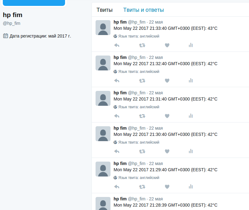

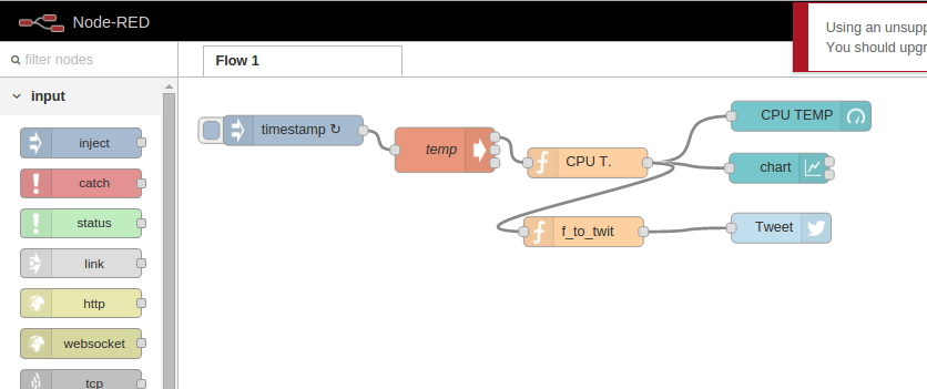

логику вентиляции буду реализовывать на node-red, пока завел твиттер-аккаунт под это дело и остальную автоматику, протестировал на простом примере вывода температуры процессора
imho node-red ibm практически превращает малинку в плк с подключением к соц сетям. так шо у моего "холодильника" есть свой твиттер:)

немногого о балансе...
баланс и/или равновесие один из интересных моментов в т.ч. изучения ИИ, см. OpenAI (детище Маска) cem.py как маленький пример
так вот, что я сейчас делаю - считаю равновесную температуру - температура которая установится без воздействия на систему тепло или холодогенератора, т.е. только внешняя среда в т.ч. инсоляция и текущие значения теплоемкостей
если эта равновесная температура в пределах уставок (отопления и охлаждения), как сейчас например, то у генераторов нет статуса на включение и нет задания (часов работы), если равновесная Т выше уставки охлаждения - считается таймер работы для пассивного холода, если ниже уставки отопления - считается таймер для отопления, базовый временной интервал - сутки
картинки
tsetC -уставка охлаждени
tsetH - уставка отопления
tpro - равновесная температура
tinF - фактическая (проверка) т
avgs - температура улица, синоптик
insol - инсоляция
teair - теплоемкость стен
tefloor - теплоемкость пола
tpr - теплопотери
gen - генерация "+" - отопление, "-" - охлаждение

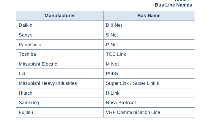

зы на плате рекуператора есть стандарт 485, подключался... протокол не понятен, в нете даже названия не нашел, а у друх производителей хоть названия есть, а протоколы (стандарты/спецификации) тоже покрыты мраком:)
при этом есть конверторы в модбас (скорее всегоModbus RTU, что интересно эти конверторы для bosch, midea, gree, c&h, idea, etc на одно лицо:)), с модбас все понятно конектим к BMS, в общем ... если такой конвектор для моего производителя стоит вменяемых денег - возьмуЖ-) пока написали письмо/запрос в китай на предмет цены и мануала

зы ура! я запустил пассивный холод в пол+фанкойл канальный (конец прошлого лета было только фанкойл)
пока наблюдаю за логикой работы в мануальном режиме
уставка в пол 14С:),.. спокойно для Т22.7С и RH42% - тр = 9.1С
теперь на пол стоит насос UPD3 gibrid 25-70 with pwm control and input, т.е. контролем и управлением
шим позже, пока поставил в пропорциональный режим - отрабатывает при частичном закрытии нескольких зон актуаторами нормально - на остальных остается +- стабильный проток и в принципе можно будет и в этом режиме поиграться управлением контурами с логикой "шим"/пид
upd немного фото
Змінено користувачем fim
а откуда холод берете для закачки в пол ?
геополе, сейчас 10-11С
схема охлаждения
схема отопления
предварительно посчитал, могу снимать 7кВт холода (отводить тепла), к концу лета посмотрим, думаю/рассчитываю на не менее 5кВт
7кВт холода - это примерно как два кондиционера 12 (в сумме 23333BTU)
зы а шо ссылка на dropbox не работает?
upd ах да, самое главное: ц.насосы все энергоэффекивные, фанкойл + ц.насос фанкойла + ц.насос СО (пол) + ц.насос ГТН потребляют примерно 200-240Вт (EER составит 35-29 <= 7/0.2 и 7/0.24)
т.е. для 7кВт холода получается от 10 раз экономичнее кондиционирования (EERпассивный_холод/EERкондиционера) - это раз и гооораздо комфортнее - два
а т.к. алгоритм охлаждения полом мало чем отличается от отопления, то используя свои наработки/алгоритмы все будет в основном по ночному тарифу и экомонэффект составит около 15 по отношению к кондиционированию
главное чтобы фанкойл справлялся с удалением влажности, т.е. достаточно отводил в виде конденсата

сегодня пассивное охлаждение работало по... алгоритму с мелкими переделками
наблюдаем:)
думаю, днем, во время прямой исоляции нужно будет дополнительно включать фанкойл или фанкойл с полом
пробую (на 0,5 часа во время мах инсоляции для стороны дома с мах остеклением дополнительно к таймеру включаю охлаждение), наблюдаю
и... охлаждение в общем и у меня в частности выглядит так
на сегодня экспериментальная уставка 22.5С, в дальнейшем будет 24С, но не более 8-10С разница с улицей
зы равновесная температура (tpro) проверяется простой средней фактической по дому (tinf), без учета теплоемкостей каждой комнаты, но имхо и так результат удовлетворительный, т.е. это фактически проверка самого алгоритма расчета теплобаланса

график
где
uva -температура воздуха в комнате uv
uvf - температура бетона ТП в комнате uv
tout - температура воздуха на улице (север, тень)
в целом, пассивное охлаждение работает хорошо, есть разброс по комнатам - не хватает покомнатного управления

на одну esp8266 повесил два датчика bmp280
идея - один датчик в воздуховоде, второй в комнате, для замера динамического давления (разности давлений датчиков) и скорости воздушного потока
фактические скорость (объем) необходимы для пид управления серво на воздуховодах, чтобы не строить мат модель, которая будет хуже фактических (не расчетных) значений скорости (объема)
на практике точность bmp280 не позволяет этого сделать, нужно думать что-то другое
эксперимент: датчики рядом, замер 1раз в 1 сек (разность давлений и скорость должны равняться 0)
а вот по датчику со2, думаю, таки;) можно строить логику управления, во всяком случае я вижу как это сделать

а вот график для другой комнаты и.. с температурой поверхности пола (не бетона) в данном случае ламината
где
sza -температура воздуха в комнате sz
flsz - температура поверхности ТП в комнате sz
температура поверхности ТП - расчетная величина от Тбетона, Твоздуха, Rпирога и проверена эмпирически
так вот: "Что такое "комфортное" состояние пола и как оно поддерживается?
Стопа человека чувствует комфорт при температуре пола + 21 °С. Международные стандарты указывают что наиболее комфортная температура пола находится в пределах + 19 … +26 °С. Более высокая или более низкая температура считаются дискомфортными. "
как видите, температура поверхности у меня не опускается ниже 20С, что есть хорошо по нормам в т.ч.

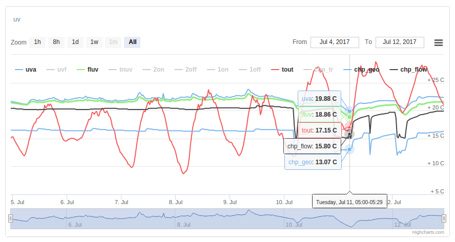

три дня на улице немного жарко, а в доме хорошо
южная сторона более прохладная
западная более жаркая
где
uva -температура воздуха в комнате sz
fluv - температура поверхности ТП в комнате sz
flow - температура "теплоносителя" после пто
geo - температура гликоля геоконтура
по geo и flow видно включение охлаждения в т.ч.
уставку можно ставить и на 25С (сейчас стоит 22,7С), но я пока экспериментирую, смотрю на возможности системы охлаждения, а мои иногда и свитера одевают:)
