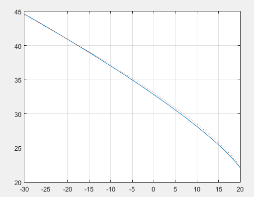

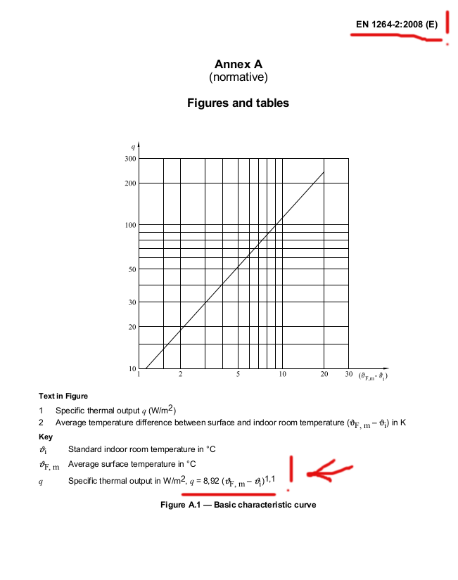

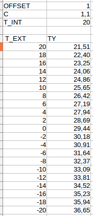

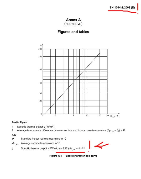

сначала стандарт с формулой для рсчета плотности теплового потока, который я обещал
Получается, что в первом подходе используется только термическое сопротивление, температура воздуха и пола и все? Т.е. без зависимости от температуры на улице?
да Тулицы не использую, для расчета температуры поверхности пола, когда есть значения Твоздуха комнаты и Тбетона
затухание амплитуды уличной температуры на столько высоко, что в расчетах использую ср.уличную + сглаженную ЕМА

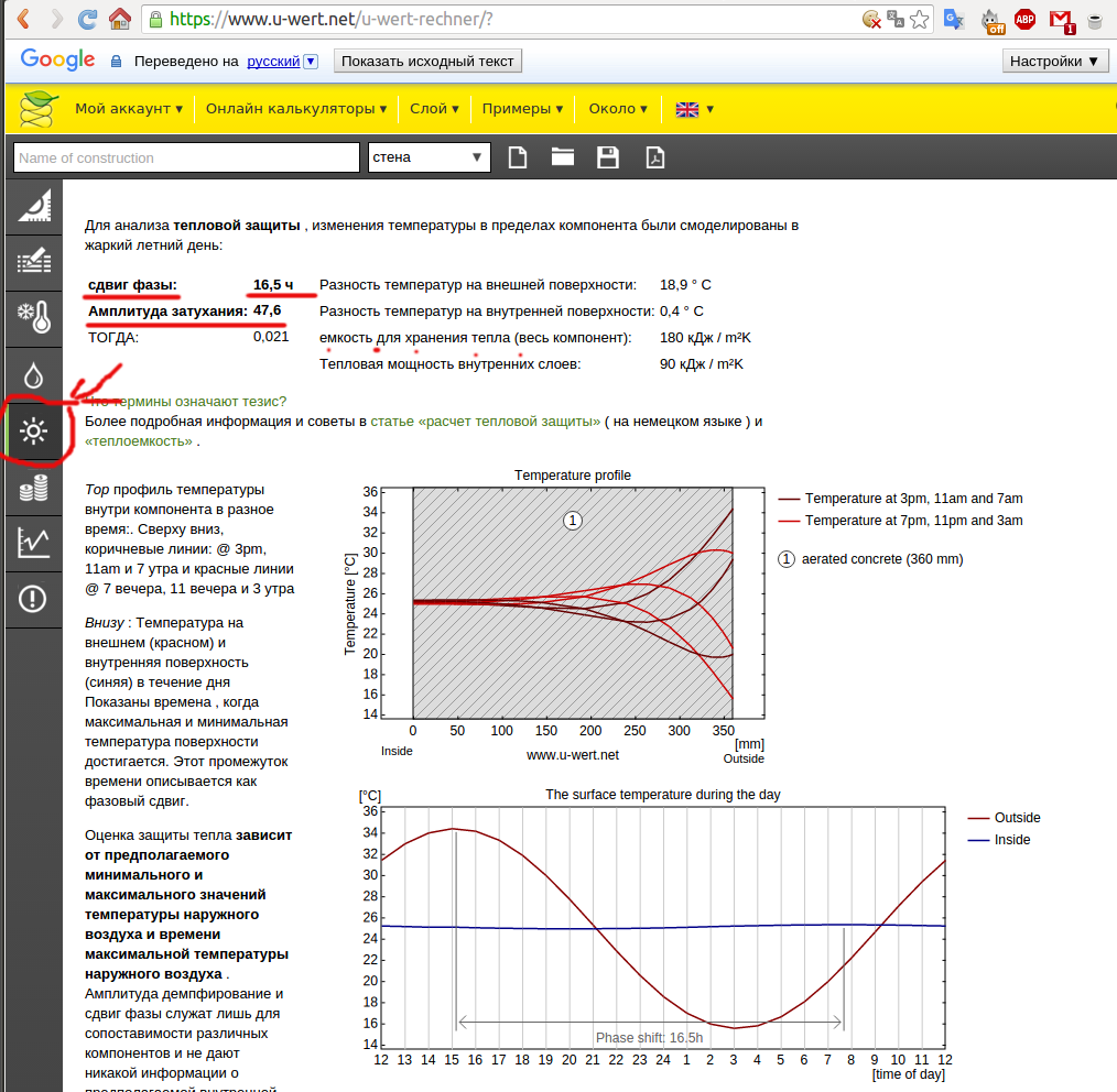

про тепрературопроводность, смещение амплитуды, затухание амплитуды можно почитать/посчитать тут EN ISO 13786:2007 Thermal performance of building components - Dynamic thermal characteristics - Calculation methods
или у u-wert посчитать на этой вкладке

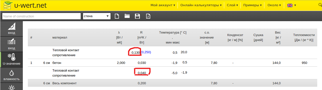

А откуда 0.13 взялось?
Усредненное значение сопротивления теплопередачи внутри здания принимаем R = 0,13 м2 К / Вт. ГОСТ 8.524-85 и DIN 4108©
а можно взять из того стандарта EN ISO 13786:2007
И как считал R - это величина, обратная коэффициенту теплопередачи? Или отношение толщины слоя к его коэффициенту теплопроводности?
пусть толщина бетона над трубой тп 5 см + плитка с клеем 1см, т.е. всего 6см теплопроводность плитки и бетона для примера примем одинаковой тогда
см.тепловойконтакт (без учата сопротивления воздуха, кстати см он тоже 0,13:))
т.е. R пирога 6см = 0,04
ну или считать детально для своего пирога

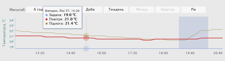

У меня немного иная ситуация - я ориентируюсь в первую очередь не на экономию, а на комфорт :)

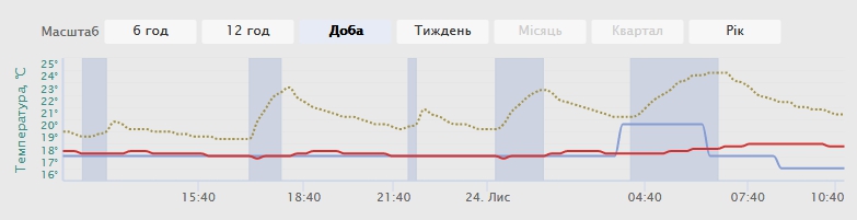

Попробую объяснить на графике:
На уставку пока не обращай внимание (здесь она на +19С). Красная линия - воздух, с точками - пол (бетон).
Темно-синий период - открытие клапана подачи воды в контур (включение обогрева).
Сейчас я озабочен тем, чтобы понять, какая температура поверхности пола нужна для комфортного хождения босиком. Заметил, что она разная для различной температуры воздуха, поэтому привязаться к ней не получится.
А к чему тогда? :)

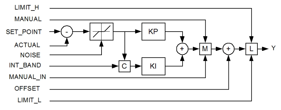

Вот как "сгладить" график температуры бетона, если PID-регулятор ориентируется на температуру воздуха? :)
И зачем я ТАУ прогуливал? :-D
PS: Есть идеи - как понять, когда ногам комфортно?
Если смотреть на этот график, то ноги хотят включения подогрева в отмеченной точке
если гоняться за Твоздуха, то возможно будут "просадки" по Тпола/Тбетона, что ты собственно и имеешь, ходя Твоздуха держится (сглаживается) относительно хорошо, но за счет "пассивных" емкостей хранения тепла (стен), тепловыделений от быт.техники и людей
имхо целесообразно расчитать необходимую Тбетона и уже за ней гоняться

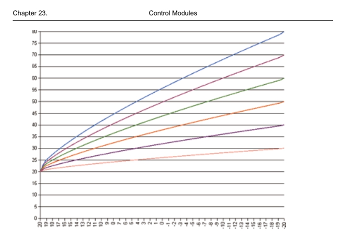

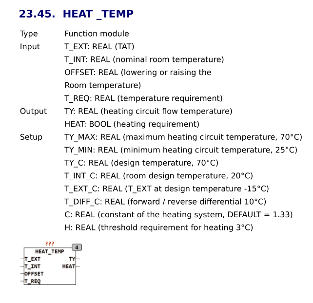

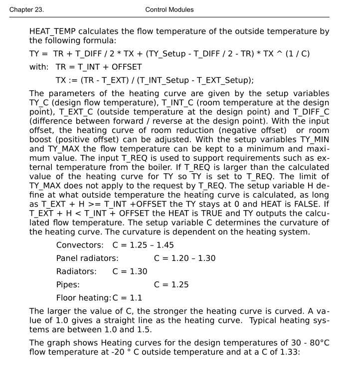

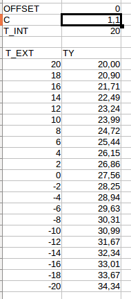

вот аналогия: контроллер гтн считает Ттеплоносителя(обратки) по погодозависимой кривой, т.е. Ттеплоносителя от сглаженной уличной
вот так можно посчитать вывести свою кривую Тбетоня для каждой комнаты от Туличной сглаженной и... уставки воздуха

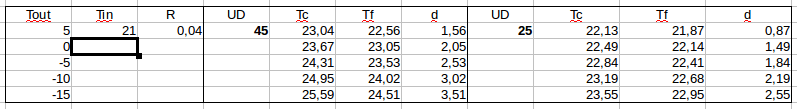

например (как бы поступил или попробовал я)
константы
  • теплопотери зоны 800 Вт (D) для дельы 42С (т.е. для холодной пятидневки с обеспеченностью 0,92)
  • площадь ТП 18 м2 (S)
  • R пирога ТП 0,04 ®
переменные
  • уставка по воздуху 20С (Tair)
  • шаг принятия решения вкл/выл актуаторов 10мин (после обкати убираем в констаны)
  • расчитываем ТoutEMA - сглаженную Тулицы допусим с шагом 1час (минимум 10мин)
    пусть ТoutEMA = -2
действия
  • таким образом необходимо покрыть теплопотери 800/42*(20-(-2))=420Вт или 420/18 = 23,33Вт/м2
  • для этого поверхность пола должна быть 23,33/11=2,12С больше уставки т.е. 22,12С или считаем по стандарту
  • приступаем к бетону)))
    Tc = (Tfl*(R+0.13)-Tair*R)/0.13
    Tc = (22,12*(0,04+0,13)-20*0,04)/0,13 = 22,77С
  • все гоняемся за 22,77С в течении часа, пока не пересчитается ТoutEMA или не поменяется уставка
в одну строку (для расчетной зоны) Tc = ((D/42*(Tair-ТoutEMA)/S/11+Tair)*(R+0.13)-Tair*R)/0.13 (формула "кривой", вроде нигде не ошибся, проверь)
для каждой зоны есно Tc будут разные
если датчики Тбетона заложены правильно, то должно имхо получиться
это простой пример без учета инсоляции, инфильтрации и прочих игрушек маньяков
зы про ТoutEMA (в гтн по умолчанию T - постоянная времени = 10 часам, можно также взять)
формула проверена по данным моего контроллера (Tout, avgTout, timeconst)
т.е. контроллер считает avgTout по timeconst, а я его перепроверил по формуле

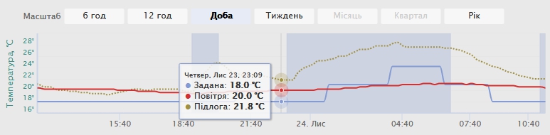

Например, в комнатах, где долго никого нет - держим +18С...+19С. При этом греем только ночью.

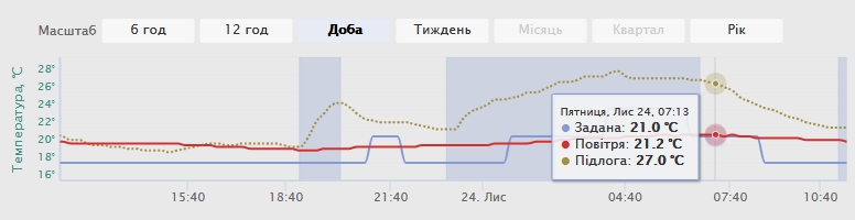

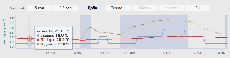

Пример на спальне:
- засыпаем: Тпол=+21..22С, Твоз=+18..20С (спать лучше при пониженной температуре)
- просыпаемся: Тпол=+26..28С, Твоз=+21..22С (вылазить из-под одеяла не холодно)
- днем: Тпол=+20...21С, Твоз=+19..20С (никого в комнате нет - зачем зря греть?)

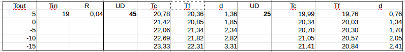

а я мыслю так: если отопление только тп, то нет дилеммы комфорт (ног) или отопление (общий комфорт), т.к. отопление является очевидным приоритетом;)
пусть есть внутренние комнаты (минимально граничат с улицей) у которых удельные теплопотери 25Вт/м2 для дельты 42
а есть угловые комнаты у которых естественно удельные теплопотери выше, пусть 45Вт/м2 для дельты 42
упрощаем формулу до Tc = ((Tair-ТoutEMA)*UD/462+Tair)*(R+0.13)-Tair*R)/0.13

UD - удельные теплопотери комнаты для дельты 42С
R - терм.сопротивление пирога тп
делаем градацию ТoutEMA и считаем для этих комнат с 25Вт/м2 и 45Вт/м2 соответствующие Tc для соответствующих Тout
для воздуха 19С
или для воздуха 21С
где
Tf - температура поверхности пола
d - разница Tf и Tair
т.е. в комнате с удельными теплопотерями 25Вт/м2 тебе большую часть времени отоп.сезона будет не комфортно ногам? надо будет поднимать Твоздуха выше 21С чтобы ногам было комфортно? дилемма?:)
зы ко мне пришли новые актуаторы буду пилить режим "комфорт":rolleyes:
Прогнозирование погоды, что дает вам экономию, комфорт?
экономию в первую очередь, с амплитудой поверхности пола
мы с InSAn обсуждаем удержание Твоздуха с соответствующей Тповерхности пола, чтобы последняя не входила в амплитуду и соответственно было комфортно не только телу но и ногам, т.е. режим "комфорта"
например
меня нет на даче - вкл режим "ночной тариф"
я на даче или еду туда -вкл режим "комфорт"

Кстати рылся в библиотеках, нашел формулу вычисления необходимой температуры подачи (и для теплого пола, и для батарей) в зависимости от наружной.
Вроде такой ты еще не видел :)
графики видел - эквитермальные кривые
формулы раньше не видел, кроме как у sov1178
UPD а можно посмотреть стр 22, а то много не понятно) или поясни, плиз
TY - температура теплоносителя, расчетная - понятно
T_INT внутрення Т - понятно
и... все дальше не понятно
OFFSET - что за смещение где брать
T_DIFF / 2 - среднее подача-обратка ?
TY_Setup, T_INT_Setup, T_EXT_Setup -? в чем отличие от TY, T_INT, T_EXT?

TY_Setup, T_INT_Setup, T_EXT_Setup - это проектные значения? т.е. например T_INT_Setup - T_EXT_Setup = 42С для Киева? а TY_Setup тогда проектная температура теплоносителя для этой дельты?
если T_DIFF / 2 - среднее подача-обратка - тоже проектные для холодной пятидневки и закрыть глаза на пока непонятное смещение(OFFSET) то остальное вырисовывается(понятно)

Да, все правильно.

Пару минут в матлабе и:
Сплошная линия это кривая под мой дом по формуле из моей темы, точками по формуле из книги выше. Коэффициенты получаются правда разные. Возможны нюансы, т.к. я не рассчитывал требуемую температуру подачи, использовал примерное значение из реальной эксплуатации, которое опять же может быть не точным, т.к. регулирование у меня было в прошлом году количественное, соответственно температура подачи менялась.

а вы все таки посмотрите что я здесь посчитал
что для одинаковой Тулица, Тбетона/Тпола должна быть разная для разных комнат с разными удельными теплопотерями!
поэтому и предлагаю алгоритм:
теплогенератор готовит по Тулица погодозависимый теплоноситель (фактически для комнаты с мах запросом Тбетона), т.е. в бочке всегда будет погодозависимый теплоноситель
а контроллер управления сервоприводов подает в каждую зону по пиду, или гистерезису, или какомуто другому алгоритму-стратегии теплоноситель обеспечивающий в каждой зоне свою Тбетона (для Тулица, Туставка, удельных теплопотерь именно этой зоны)
другими словами, алгоритм считает уставку Тбетона свою для кажной зоны (с определенным интервалом) и удерживает ее
это обеспечит не только удержание уставки по воздуху, но И Тбетона без просадок, без значительной амплитуды колебаний, что будет комфортно для ног, т.е. полный комфорт (и ноги, и тело)
простой смесительный узел на гребенке так не сможет, т.к. с изменением уставки Твоздуха для отдельной зоны нужно будет мануально эмпирически угадать увеличение/уменьшение расхода по этой зоне
а в случае наличия бота - поменял уставку Твоздуха (в т.ч. удаленно) - автоматически пересчиталась уставка Тбетона
в общем постараюсь проверить с пн, на сл.неделе такой подход
и да, у мну, например, есть такие комнаты в одной 45Вт/м2 в другой 25 и т.д. удельные теплопотери
Если под "проектные" ты имел в виду установочные - то да

Тут добавлю, что теплый пол обладает эффектом саморегулирования.
Это значит, например держишь t пола 22 С при этом мощность
Q пола = 11*( t пола - t воздуха) Вт/м2,
Мощность пола сама подстраивается под теплопотери, т.е. не всегда требуется вычисление температуры пола
хватит меня путать:) я только разобрался:)
в данном случае это что не одно и тоже?
что тогда установочные?
ну да, эт тут несколько раз уже обсуждалось, можно брать плотность теплового потока 11, а можно как в стандарте

Установочные - это заранее известные для настройки, на основании которых будет идти расчет.
А что ты подразумевал под "проектные"?
ну любой расчет по отоплению начинается с расчета теплопотерь, которые по нормам считаются для дельты температур, для киева это 42С или 20С - дом и -22С - улица (с обеспеченностью 0,92 или холодная пятидневка)
т.е.
T_INT_Setup = 20С
T_EXT_Setup = -22С
далее мои тп рассчитывались для подачи 35С и дельты 5С
т.е.
T_DIFF / 2 = 5/2 = 2,5С
TY_Setup = 35С
и
OFFSET = 1С
Floor heating: C = 1.1
тогда получается такая погодозависимая кривая для OFFSET = 0 и 1
очень даже похоже на правду, только куда это применять?
у нас в контроллере гтн кривая строится по точкам, задал в гтн и все...
или ты хочешь применить к контролю/управлению контуров/серво?
пока считал понял что такое OFFSET и для чего
смещение в случае как у нас
гтн греет бочку, а потом отдельный ц.насос забирает на со
в таком тепломассообмене (в бочке) теряется 2-3С, имхо следовательно можно применять смещение OFFSET = 2С (для теплоносителя до бочки)
а еще вопрос это расчет подачи или обратки? у нас в гтн, на сколько я поню, контролируется обратка, в мануальном режиме так точно - обратка
