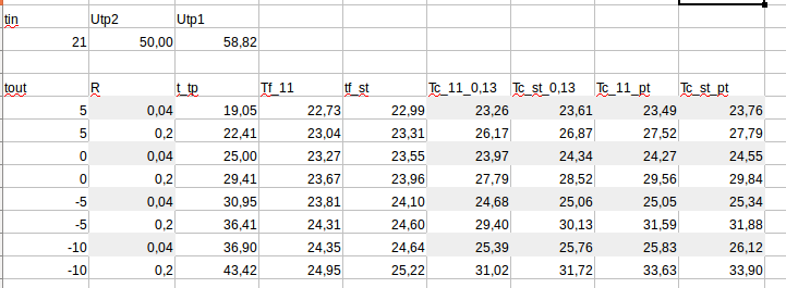

ну... я рассуждаю так:
допустим есть уставка по воздуху 20С
какая должна быть температура поверхности пола, если температура улицы (сглаженная на постоянную времени ограждающих конструкций, кстати наши контроллеры гтн ее считают) 1С?
для комнаты 20м2 с теплопотерями 600Вт*ч (для 42С), т.е. удельные теплопотери 30Вт/(м2*ч) для 42С и для текущей погоды 30/42*(20-1)=13.57Вт/(м2*ч)
плотность теплового потока можно принять:
11Вт/(м2*С) или 8.92*(Tfl-Tair)^1.1 (по стандарту) где Tfl- температура поверхности пола, Tair - температура в комнате
т.е.
в первом случае температура поверхности пола должна быть 13.57/11+20 = 21.23С
во втором (13.57/8.92)^0.91+20 = 21.46С
пока разбежность не большая)))
дальше интереснее, какая должна быть температура бетона ТП?
здесь все зависит от пирога ТП, а точнее от его термического сопротивления R
можно использовать два подхода
Tc = (Tfl*(R+0.13)-Tair*R)/0.13 и
Тс = 13.57*R+Tfl
и в результате комбинации 2*2 получаем 4 способа
вот пример для разных пирогов, Тулица
в последних 4х колонках видна конечная разбежность

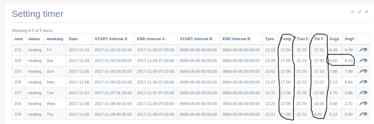

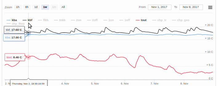

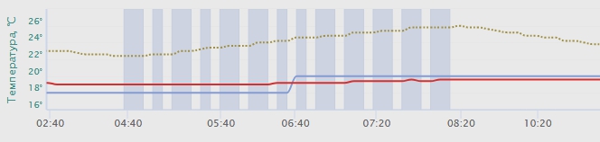

управление серво ТП пока так (уставка 17С)
исправил ошибки и продолжаю эксперементы:)

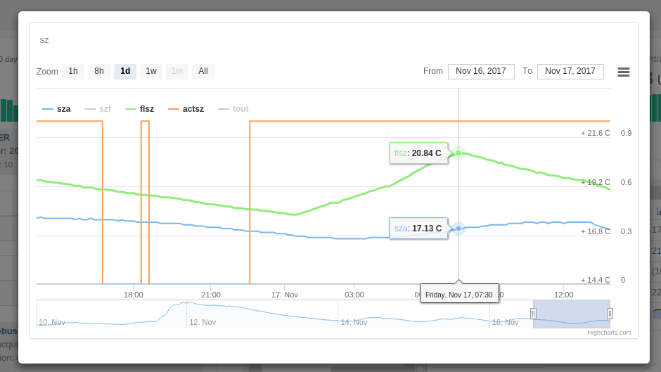

Вы бы еще на график вывели индикацию состояния клапана - нагляднее можно следить/анализировать за работой алгоритма управления.

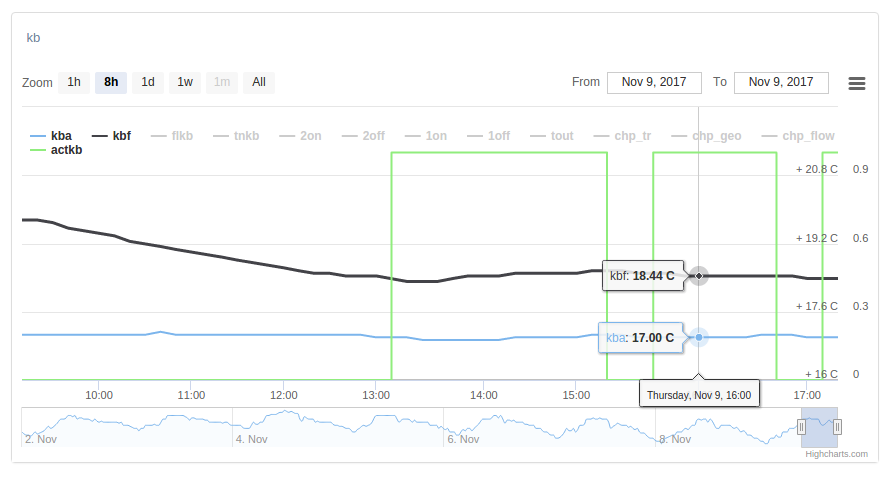

да, есть такая наработка визуализации (а - воздух, f - пол бетон)

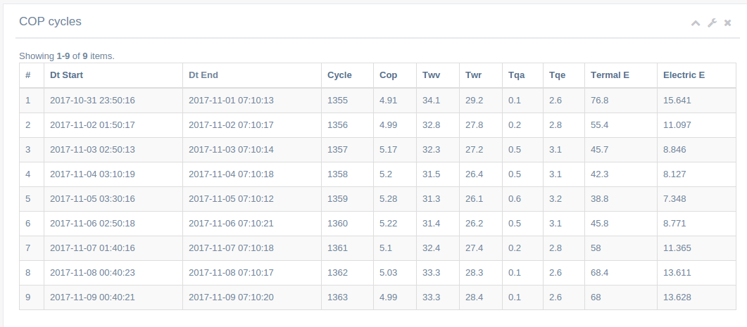

cop... пониже чем в прошлом году (ламинат рулит))), но покатит
о точности расчетов (цель/уставка и факт - среднесуточное дом)

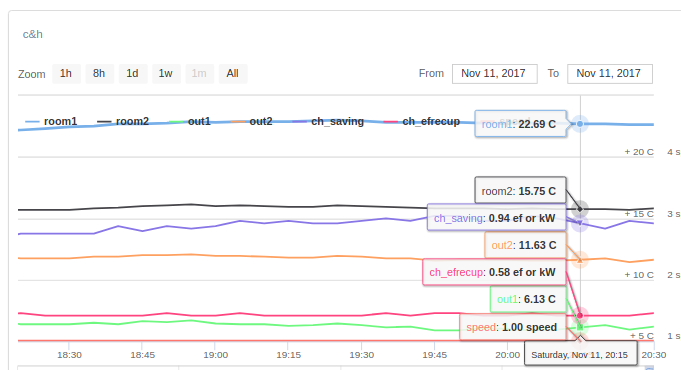

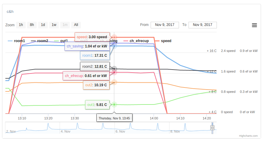

вентиляция (на даче не был почти месяц, а оно работает:rolleyes: каждый день по часику)
как и предполагал, нужен догрев подачи в дом, кстати и пассивных домах есть такое при помощи втн
зы датчиком(и) со2 пока заниматься хз когда:(
я правильно понял, что подача это room2 около 13С?
да,
room1 17.31C - "грязный воздух" дом
room2 12,81С чистый дом
out1 5,81С приток с улицы
out2 10,19С выход на улицу
saving 1,04кВт*ч экономия энергии (по энтальпии не считал)
efrecup 0,61 или 61% кпд
скорость 3я (510-550м3/ч - *точных замеров пока нет)

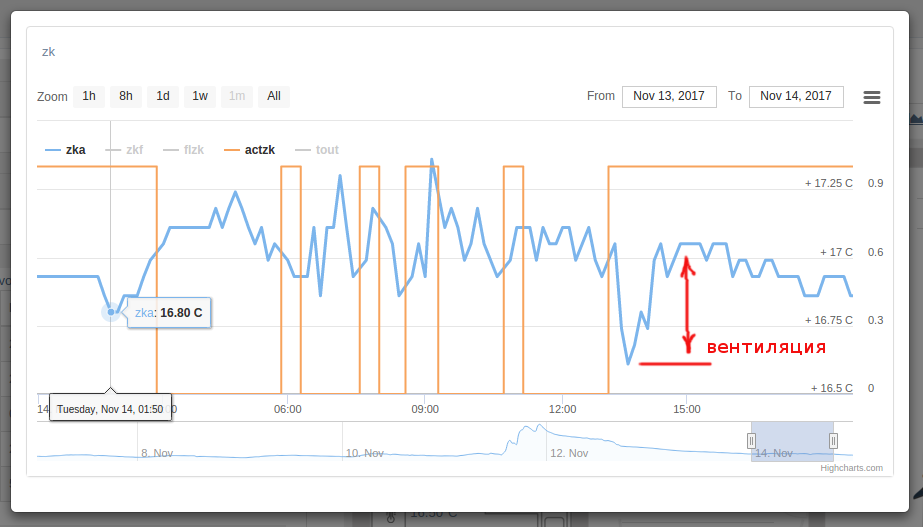

на данный момент (текущая Тулицы) температура в комнатах проседает за этот час вентиляции примерно на 0,2С
Ага, типа такого (вертикальные полосы):
вертикальные - статус серво
красный - Твоздуха, факт
бусы/горошек)) - Ттп
а голубая - ¿ уставка, цель ?
У себя сделал линиями - клапанов много, так можно следить за несколькими сразу:
Удобство зависит от задачи - что именно хочется анализировать...
Угадал :)

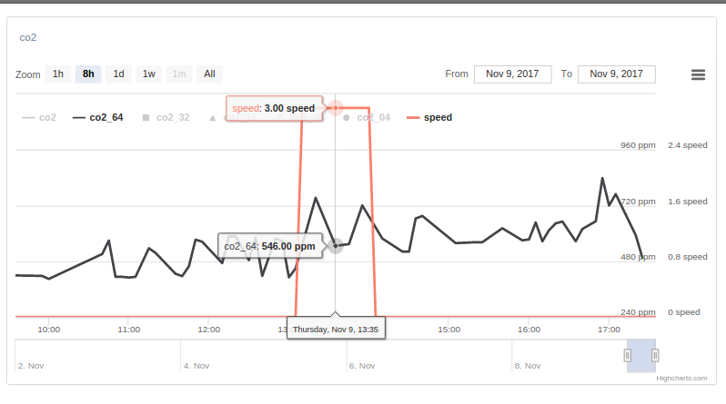

4. вентиляция
когда я на базе))
вентиляция работает почти постоянно на 1й скорости, т.к. ваш покорный слуга ленивый сукин сын никак не откалибрует датчик со2, что бы хоть как-то вкл вентиляцию по нему
так вот
результаты примерно такие

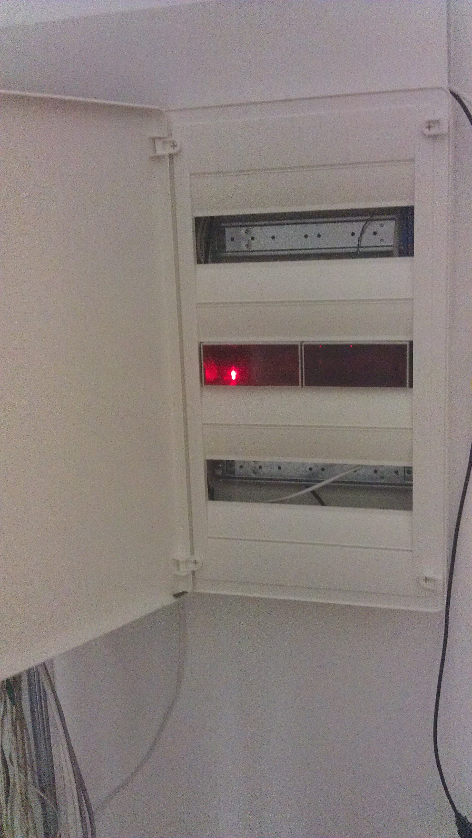

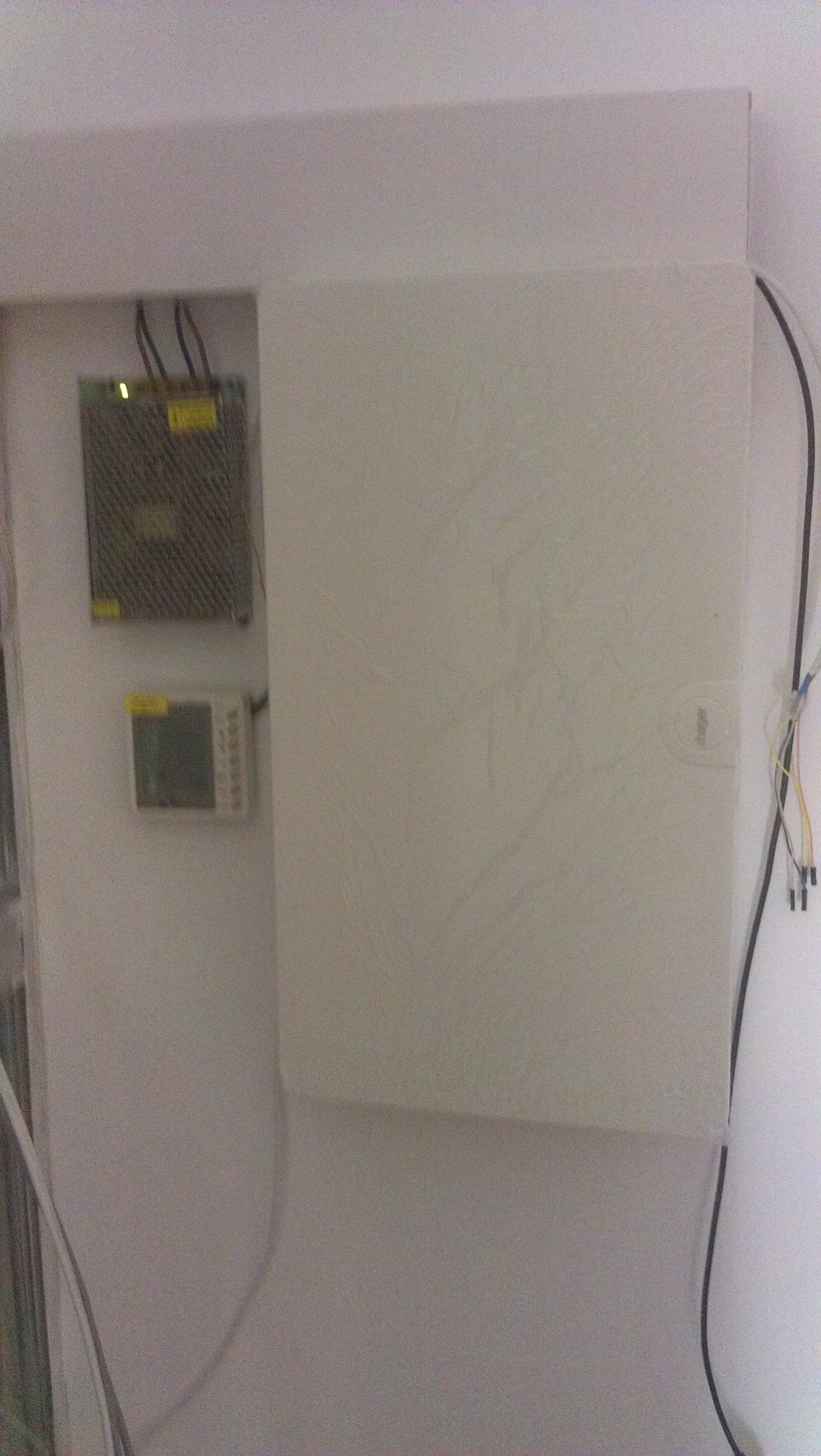

5. монтаж
вот так на данный момент выглядит
IMAG0012.thumb.jpg.d1e3e0163f8dbf16ad1bc0af94f268ff.jpgIMAG0011.thumb.jpg.c6870a8746ed731a57dec6fa80ca3f29.jpg
здесь нет одной pi (с основной базой и логика управлением гтн) и адаптера ebus-usb для них приготовлен верхний ряд
второй ряд это блок реле (управление актуаторами) и pi (с веб мордой на базе yii2 + gentelella(стили,етс) и логика управлением актуаторами а также вентиляция)
через прозрачные крышки корпусов хорошо, наглядно видно работу/статус релюх по горящим светодиодам

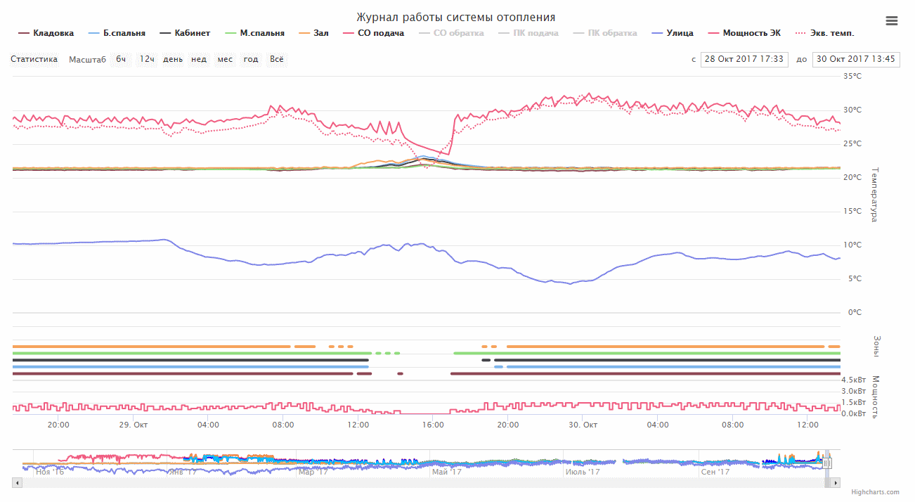

1й блин был комом.., второй... тоже
потом получился удовлетворительный вариант
напомню дом не утеплен и не герметичен, пока
имеются две группы зон тп с разным термическим сопротивлением пироа и инертностью, которы обслуживает один ц.насос СО... еще та задачка))
между СО и ГТН танк/бочка/"гидрострелка"
на данный момент гтн работает (для tout 0-2C и tin 17C) примерно 7 часов, т.е. это почти максимальная нагрузка на амплитуду фактической tin
а задача управления сервоприводами тп в данном случае имхо равномерно принять тепловую энергию во время работы гтн, а затем распределить до начала сл.отопительного цикла (до конца дня)

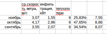

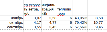

можно примерно представить вес инфильтрации в структуре теплопотерь моего дома по логу скорости ветра
это без учета направления ветра и защиты
так вот, как я написал выше, сейчас использую цифру 1кВт*ч на инфильтрацию, за последнее время, когда я стал использовать/выделил инфильтрацию, ср.скорость ветра составила 2,7м/с в пересчете эт 2,4кВт*ч
думаю, разница (2,4 и 1) в том что нужно учесть направление ветра и "защиту" в виде деревьев, етс

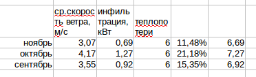

предположим деревья снижают давление ветра на 50%, тогда таблица выглядит так
в моем случае герметичность можно довести до кратности 2 n50, тогда будет так
если сравнить стоимость мероприятий по герметизации и утепления для уменьшения ср.теплопотерь на 1кВт*ч (моего дома), то
герметизация 100-200у.е
утепление 2-3к.у.е.
итого
герметизация - недорого и эффективно
Получается, что в первом подходе используется только термическое сопротивление, температура воздуха и пола и все? Т.е. без зависимости от температуры на улице?
А откуда 0.13 взялось?
И как считал R - это величина, обратная коэффициенту теплопередачи? Или отношение толщины слоя к его коэффициенту теплопроводности?
