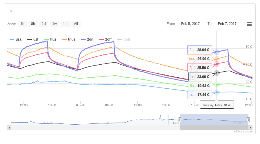

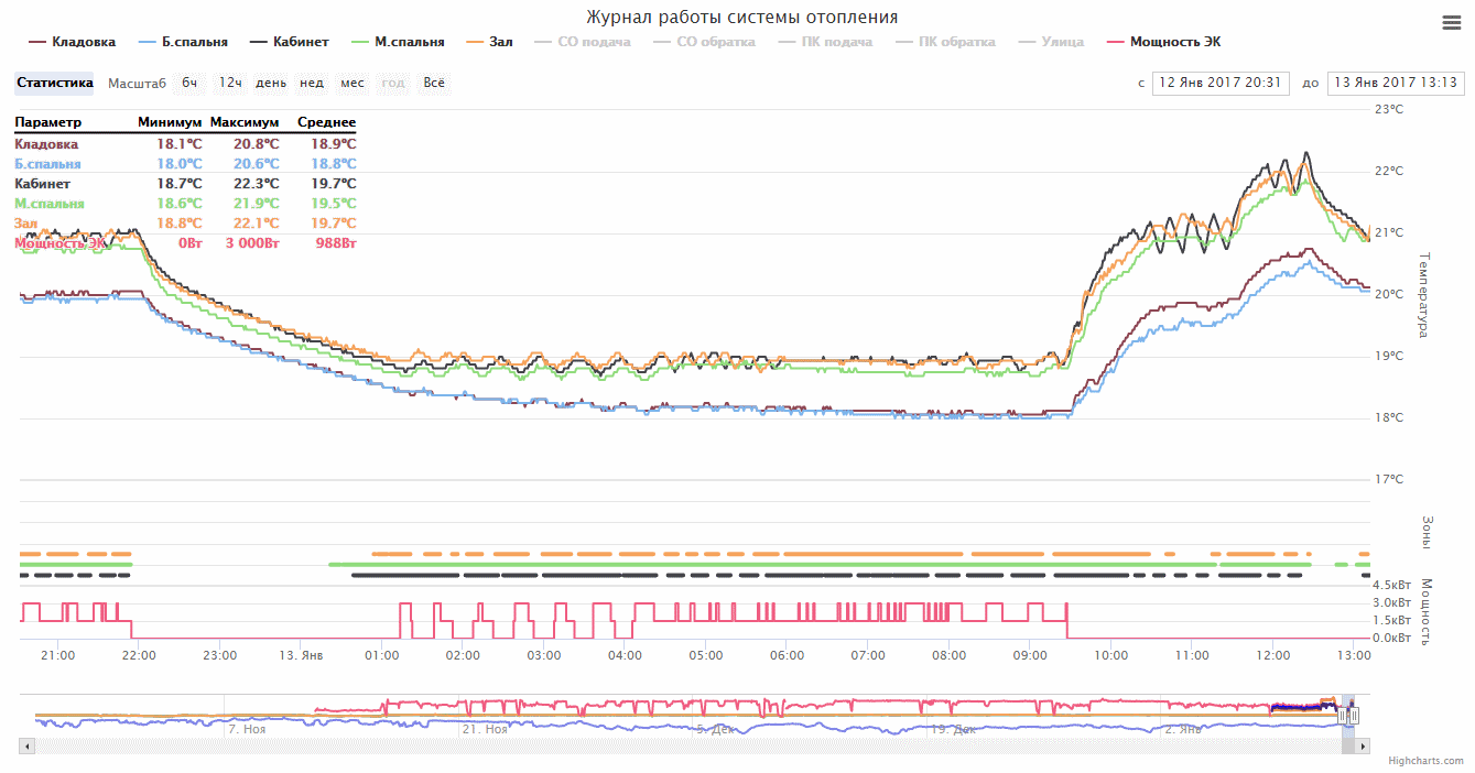

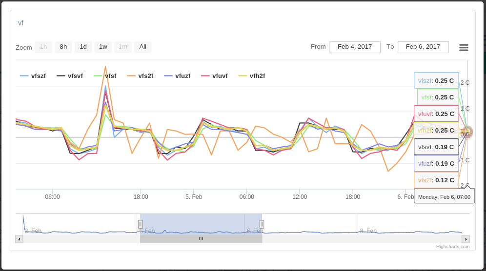

Вот кусочек графиков с моей системы:
а пробовали ставить разные температурные уставки в разных комнатах с разницей 1-2С?
если да, то как автоматика работает при открытых и закрытых дверях в эти комнаты? "фактор" открытой/закрытой двери
у нас часто бывает, что выезжаем не полным составом семьи и некоторые комнаты нет необходимости греть выше, вот и спрашиваю
основное внимание уделяю общей уставке по дому (там основа оптимизмции по ночному с необходимой аккумуляцией) по дням недели, комнаты по дефолту будут иметь уставки дом-разница
мне показалось так проще, чем если проставлять массив уставок (70-84шт)
Если система сбалансирована и есть качественная регулировка по температуре теплоносителя, то НО будут намного меньшее время под напряжением. Если все разбалансировано или нет регулировки температуры теплоносителя, то думаю без разницы.

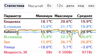

По разнице температур - есть две комнаты, где батареи еще не поставлены, но мониторинг ведется. Там (первые две строчки в таблице) в среднем на 1С холоднее (т.е. при открытых дверях более 1С разницы не получить). Вот статистика с начала декабря по сегодня:

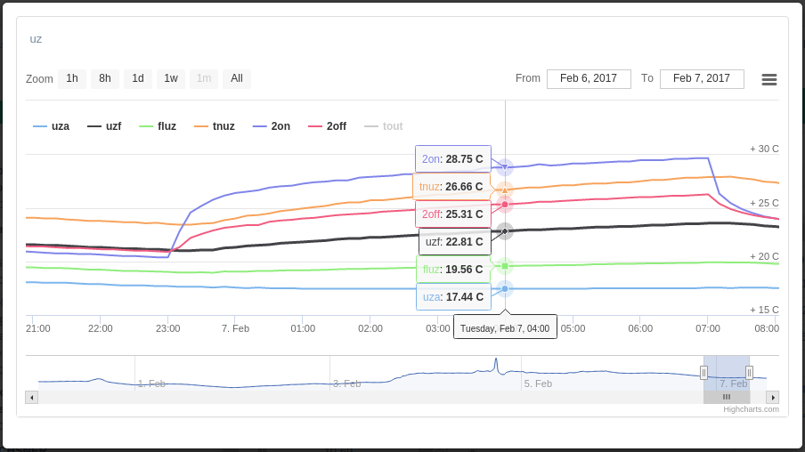

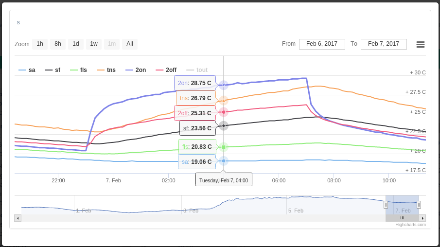

А здесь в динамике (это я сегодня экспериментировал с котлом малость, потом у себя в теме напишу, если эксперимент будет успешный). Изначально заданная температура была 21С, потом я сбросил на ночь на 19С, потом утром включил пеллетник и поставил вначале 21С, потом поднял до 22С, потом выключил дабы не мучать его холодной обраткой (это у меня нюансы немного недоделанной котельной), а также чтобы заглянуть в котел оценить успешность эксперимента. На графиках видно, что охлаждаются комнаты без отопления с запаздыванием, нагреваются тоже, разница в среднем 1С (дверей нет) - все логично и предсказуемо:

посмотрел при открытых дверях у меня возможный мах - 1,25С
а что у Вас по соотношению стоимости цен на ресурсы - пелеты, ээ?
ЭЭ самая дешевая, но ее мало (3.5кВт), напряжение гуляет и часто бывает по 160..170В, кроме того с тарифами вопрос сложный - они остались у нас с давних времен, но вдруг власть переменится, что будет тогда (тарифа на ЭО у меня нет). Поэтому стараюсь оставаться в рамках 600..800кВт*ч по ЭЭ, остальное пеллетами. Ну и когда на улице холодно и мощности не хватает тоже пеллетами.
Интересно, а при закрытых нет данных?
На счет зависимости максимальной разницы при открытых дверях, нужно принимать во внимание где датчик расположен, потому что на него будут влиять как расстояние от дверей, так и расстояние от внешних ограждающих конструкций. Датчик на внешней стене, вблизи панорамного окна, покажет намного большую разницу чем датчик расположенный на внутренней перегородке ближе к дверям. Все цифры разницы без этих значений очень условны.
На счет зависимости максимальной разницы при открытых дверях, нужно принимать во внимание где датчик расположен.
У меня они все далеко от дверей. А разницу по температуре наружных и внутренних стен померять не могу - имеющийся контактный термометр имеет разрешение в 1С. Разве что прикрутить DS18B20 и им померять...может как будет настроение замеряю.

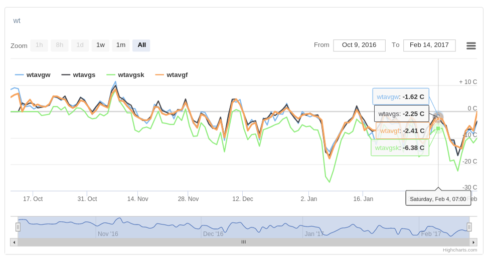

згідно автоматичного розрахунку записано тижневий таймер, з оптимізацыєю по грошам/нічному тарифу,... випробую, пргоноз на неділю не дуже й точний, в порівнянні з прогнозом на день, подивимось
передбачувана економія за тиждень близько 9-10грн від рівного попереднього підходу:), що з урахуванням занижених по відношенню до європейських тарифів (в 10 разів) имхо нормально
тобто було так

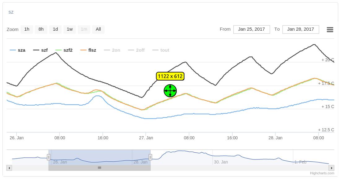

для многих расчетов (например, теплового потока ТП) необходима не температура бетона, стяжки, а... именно поверхности, т.е. в моем случае ламината на 2-м этаже в частности
т.е. если на первом все легко и просто, т.к. там плитка и температура практически одинакова, то на втором...
напомню, датчики температуры "пола" стоят в стяжке/бетоне
но... т.к. пишится база, читается время от времени мат часть, то решение оказалось до безобразия простым (формула пересчета Ткомнаты и Тстяжки в Тповерхности пола помещается легко прямо в запросе mysql;))
как только на 2-м этаже появился пол (ламинат) сразу "остро" возникла необходимость установить двери, поклеить обои, етс, короче заниматься автоматикой некогда, да и невозможно без актуаторов, которые будут через месяц
так вот определяем температуру поверхности пола и... прверяем, т.к. есть в одной комнате временный дублирующий датчик именно на ламинате, который пришло время убирать
sza - т.комнаты
szf - т.бетона тп
szf2 - т.ламината
flsz - расчетное значение т.ламината
все имхо проверка для моего пирага тп пройдена норм, временный дублирующий датчик можно убирать

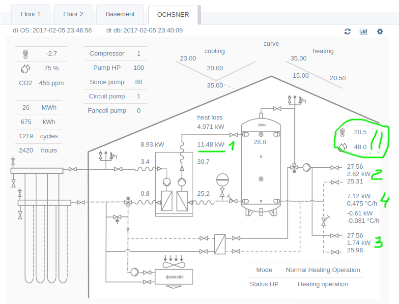

пытаюсь смотреть как перераспределяется выработанная тепловая энергия
1) выработка теплой энергии 11,48kWh
2) тепло забираемое на коллекторе 2 этажа 2,62kWh
3) тепло забираемое на коллекторе 1 этажа 1,74kWh
куда девается остаток? (потерями на обогрев котельной пренебрегаю, пока)
4) 7,12kWh идет на нагрев плиты ТП со скоростью 0,475С в час
*2+3 идет на покрытие теплопотерь, если эта сумма выше теплопотерь, то на увеличение температуры/теплоемкости дома (стены, етс)
поправьте если не прав

Як Ви обчислюєте загальну кількість виробленого тепла і окремо на кожному колекторі? Різниця температур є, але потрібна витрата теплоносія, наскільки я розумію. У Вас встановлені витратоміри?
расчет общей выработки тепловой энергии: балансиром отрегулирован расход гтн на короткий круг на бочку 1,8м3/ч (условно расход постоянный, собственно контроллер гтн так и считает выработку тепловой энергии, в планах установка теплосчетчика), дельта замеряется контроллером гтн
на коллекторах: расход = сумма расходов по контурам, дельта замеряется
на каждом контуре: расходы известны, они условно постоянны, про дельту ниже

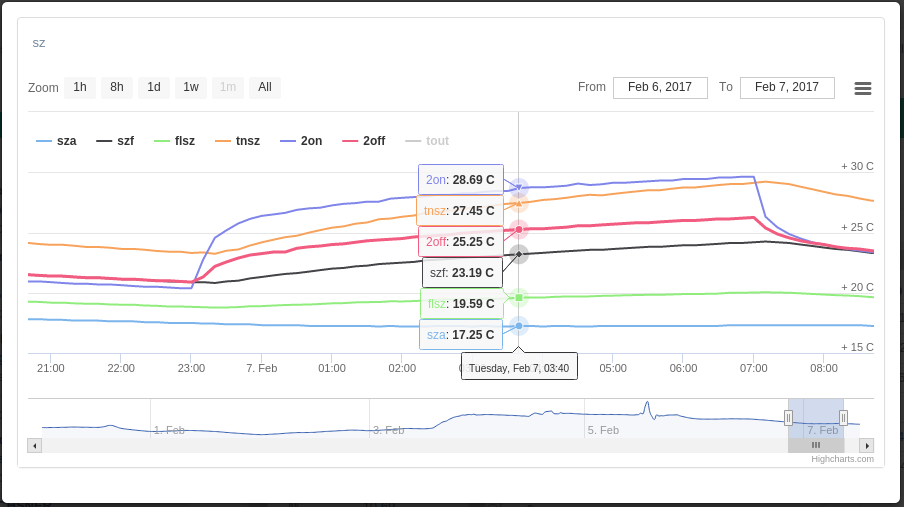

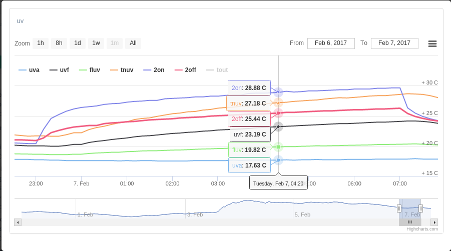

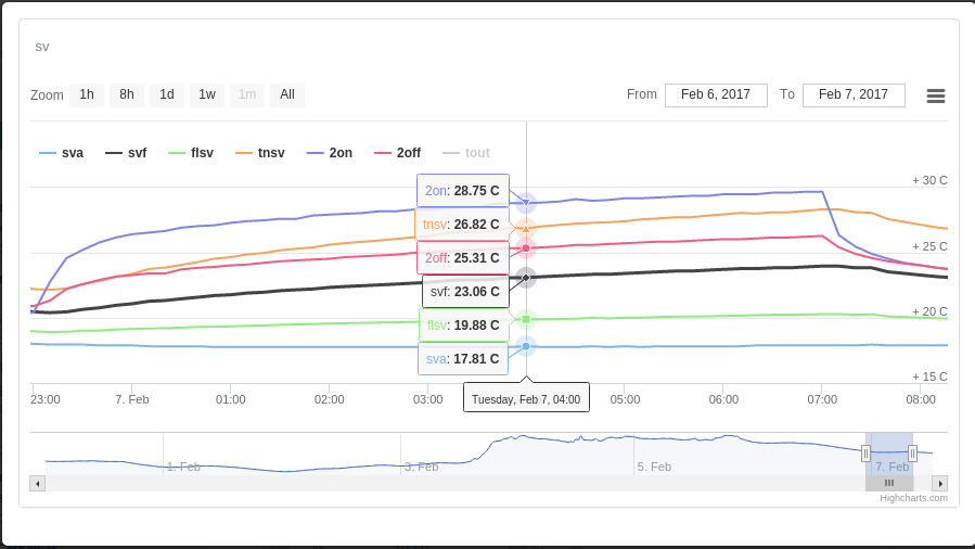

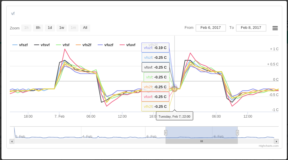

температуру поверхности получается считать довольно таки точно (дельта тепрератур слоя прирога обратно пропорциональна соотв.термичесому сопротивлению), за исключением моментов с солнечной инсоляцией и работай ВО камина (для этого потом будетиспользоваться пи или пид)
теперь считаем на основании шага, термического сопротивления пирога тп, температур поверхности и воздуха комнаты... среднюю температуру теплоносителя иииии... сравниваем с подачей и обраткой на коллекторе
uz3.png.8d166ae53f90f861ae03aa5348342014.pnguz.png.2a3f8bc30e888fcbf44a5e70e6816181.png
s.png.28e6a23c187f6b304707f7382b375e40.pngsv.png.c772a6ae43f4e568b8bfd4c371aee33d.png
uv.png.3b261890797c99b4c73afd07229e5431.pngsz.png.949e9bbfbe43c3cbe1c0f304f4b8f651.png
в верхнем углу картинки "позывной" комнаты/зоны, на графике дабавка on, off - соответственно подача обратка на коллекторе (факт); a, f - температуры воздуха и стяжки (факт); fl, tn - (в начале, т.к. расчетные не фактические) температуры поверхности и собственно средняя температура теплоносителя
имхо подтверждается мое предположение, что температура обратки каждого контура разная, возможно и подачи
мой вывод для конкретного случая - не есть открытие, просто проверка

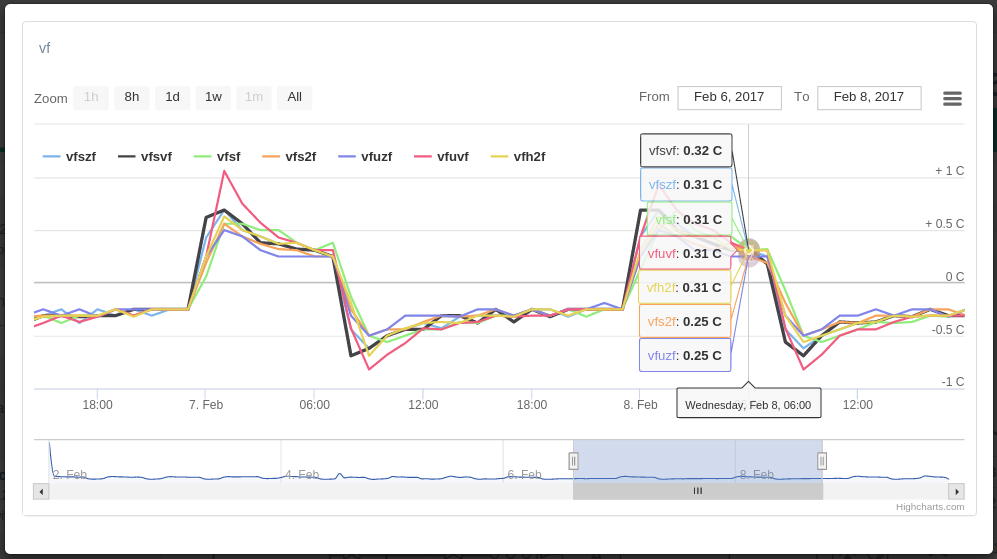

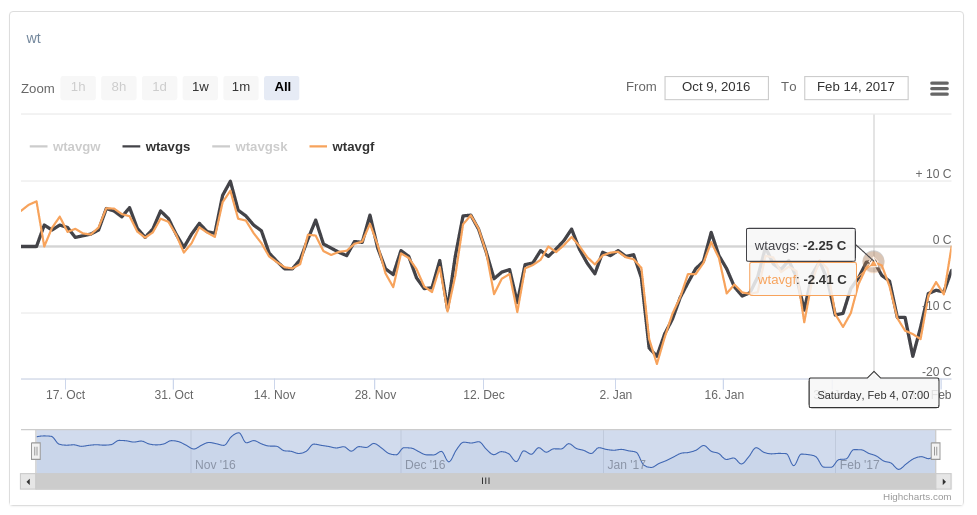

в целом подход правильный, вот фактическая скорость нагрева/охлаждения тп (бетона, С в час) по комнатам, которая с некоторыми шероховатостями но хорошо коррелирует с расчетными
vfn.png.f96b1925b71db05e9ce71d51f3e76a6b.pngvfo.png.449fd9ee80b79cf5aa07549bb933f455.png
так колбасит этп поверх втп в су

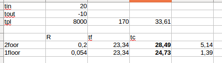

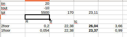

необходимость нормального утепления для низкотемпературных генераторов и особенности регулировки тп с разными Rпирога в 2х картинках
tc1.png.7b5c54b833aa23b180dd8127eaa63e51.pngtc2.png.ad1cdf1c86f336d51e15892e64bc7869.png
2floor - второй этаж, Rпирога тп 0.2 (в т.ч. ламинат 8мм, подложка 3мм)
tpl - теплопотери для холодной пятидневки с обеспеченностью 0.92
tin - уставка дом
tout - температура улица
tf - необходимая температура поверхности
tc - необходимая температура стяжки/бетона для tf
т.е. 1) чем лучше утепление тем выше сор, 2) для плитки нужно держать ниже температуру стяжки, вовремя отсекать. т.к. у меня один насос на два коллектора (прокачивает 2м3/ч, насос гтн прокачивает 1,8м3/ч), то и этим в т.ч. будут заниматься актуторы
Разве в два? А не в три?
Допустим потери 5кВт в час. Итого за сутки 120 кВт*ч. Эти 120кВт*ч нужно подать в систему за 8 льготных часов, 120/8=15кВт. Тоесть котел для ночного режима требуется с трехкратным запасом.
лучше конечно в 3

зы о прогнозе погоды на день и факте
wtavgw - прогноз openwhether
wtavgs - прогноз sinoptik
wtavgsk - прогноз sinoptik комфорт
wtavgf - фактическая средняя температура за сутки
