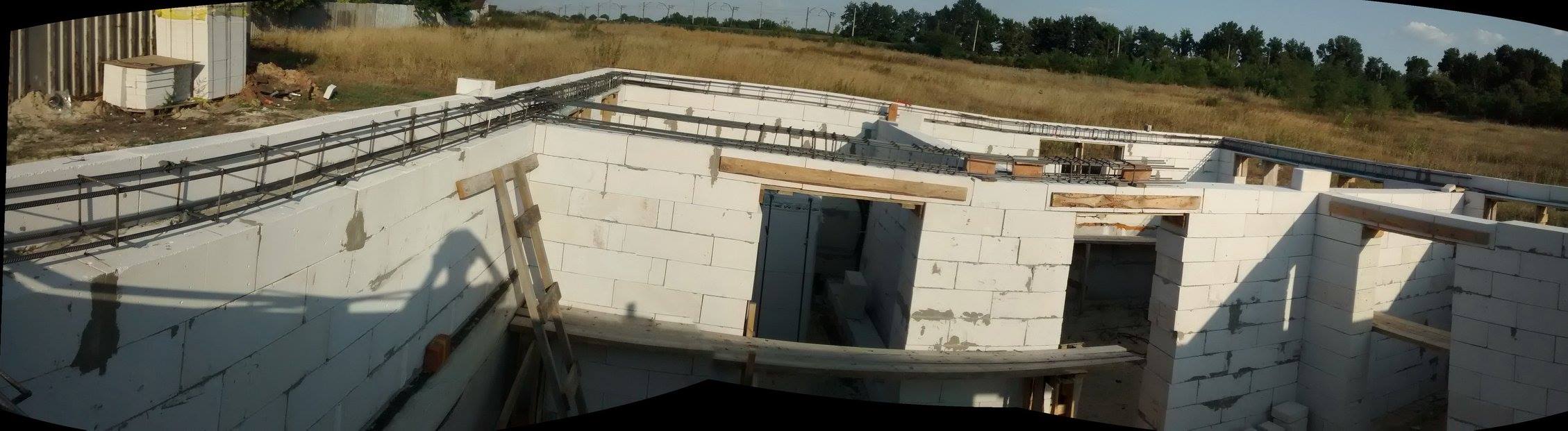

Дом из газоблока, с цоколем и крышей Судейкина
Tamburello

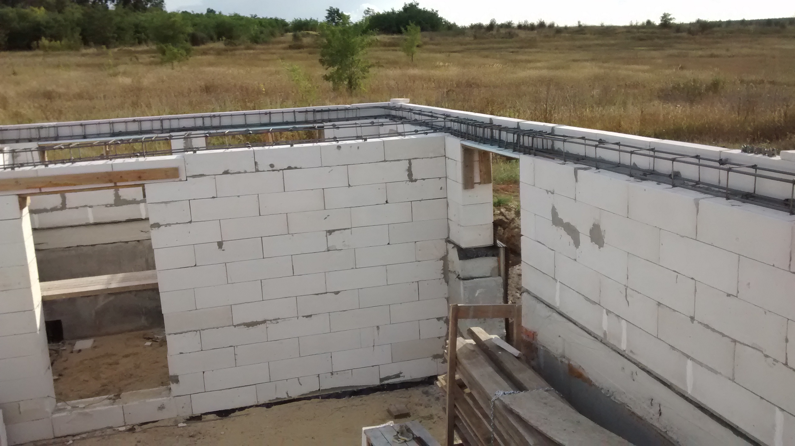

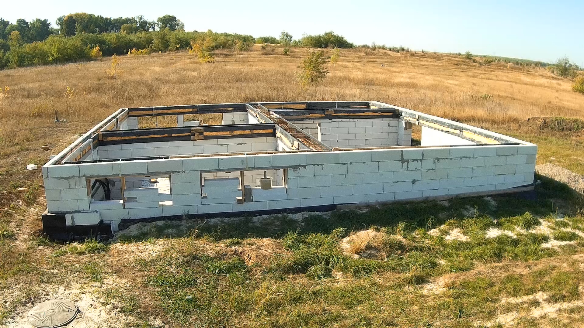

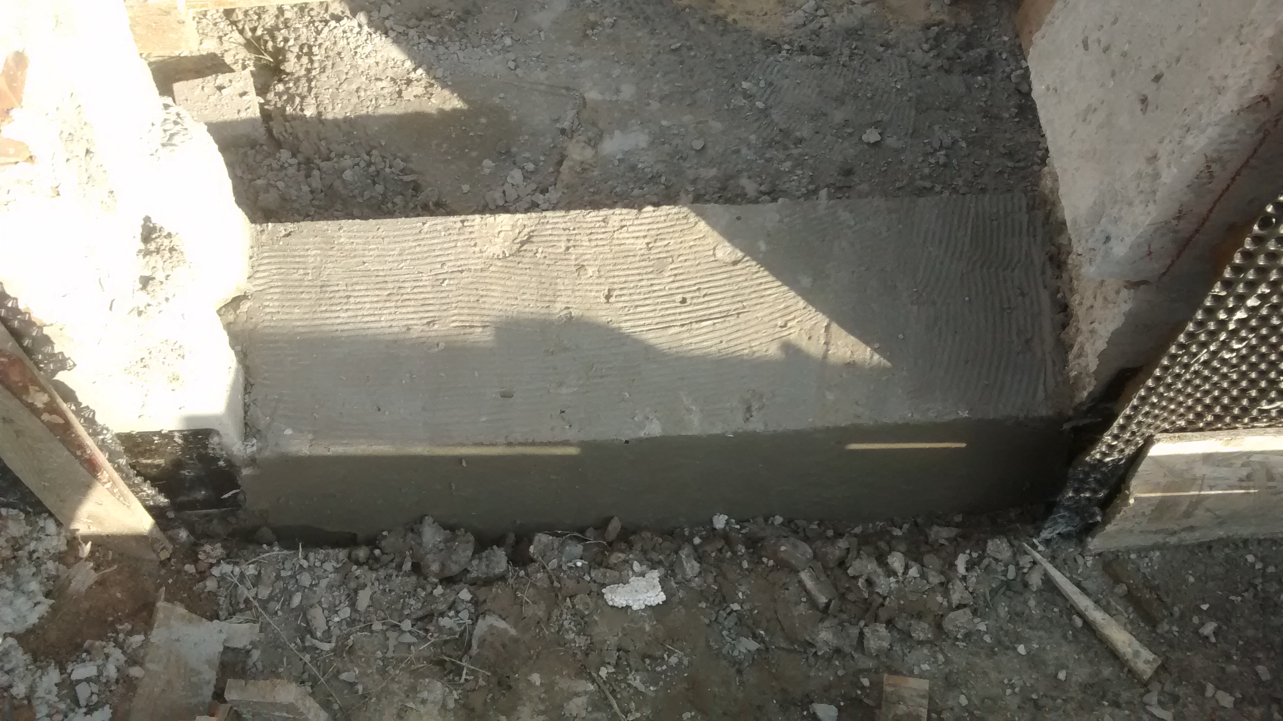

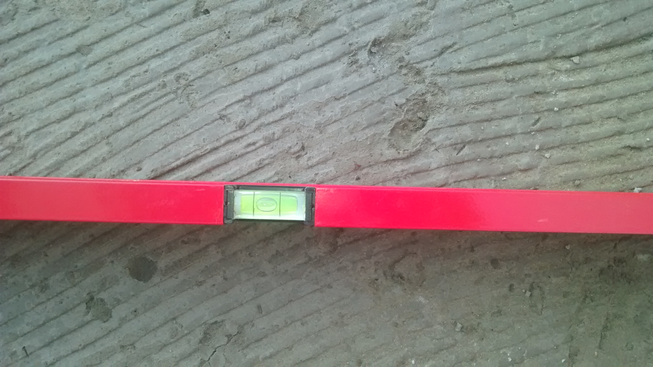

5-й ряд (который над окнами) совсем уж якось крывенько :(
этож до крыши если так пойдет, то совсем печаль получится.............
ряд над окнами декоративный
это внешняя сторона бетонного армопояса, на котором первый ряд первого этажа надо будет опять на ЦПС выставлять.
поэтому не парился с затиркой блоков теркой.

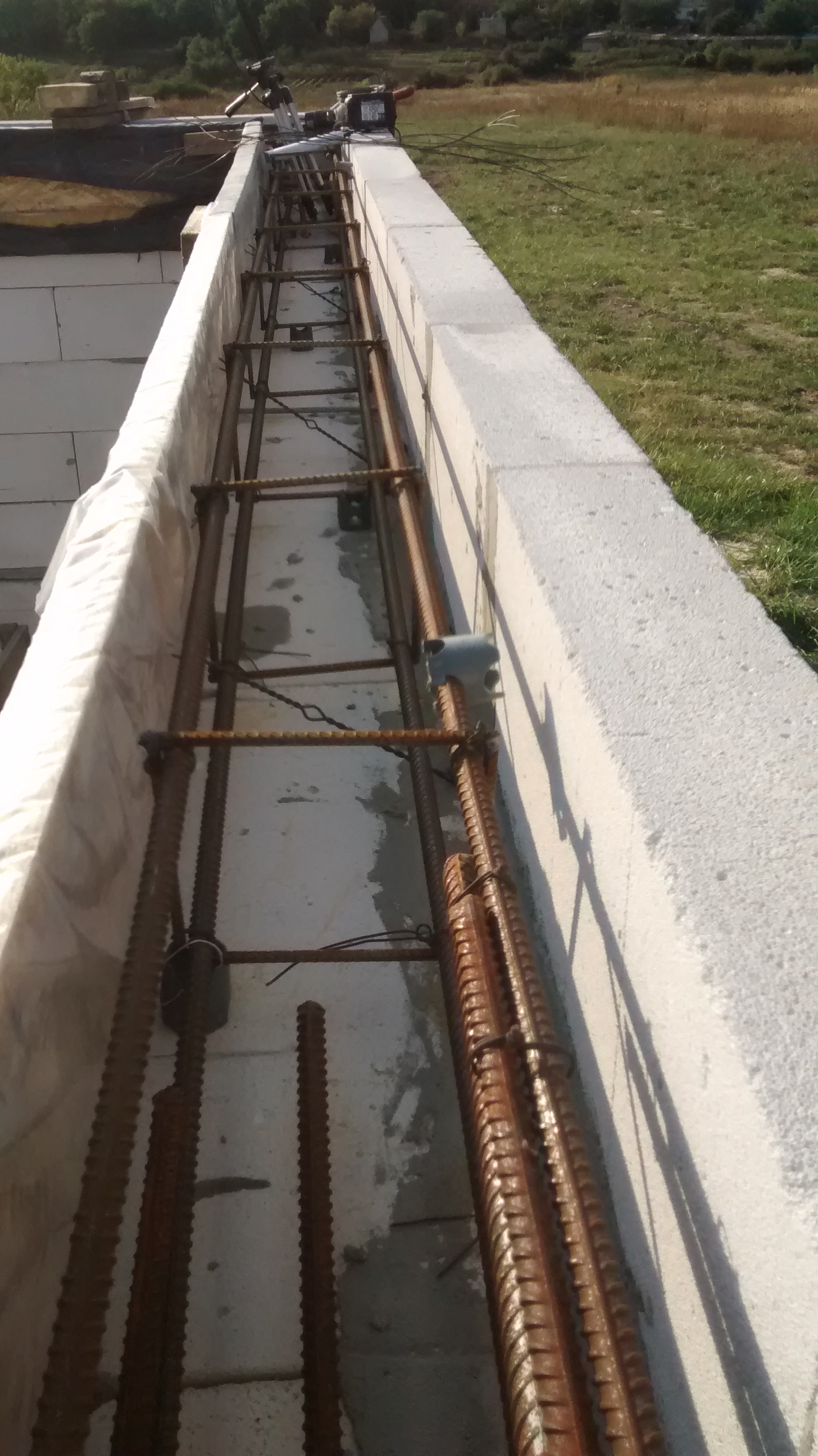

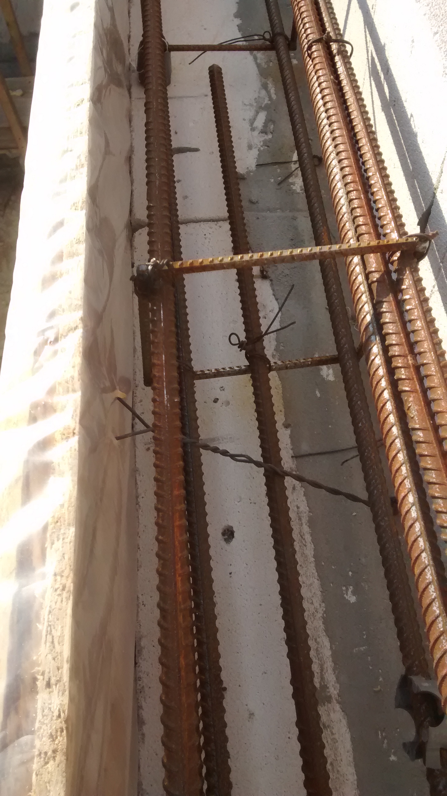

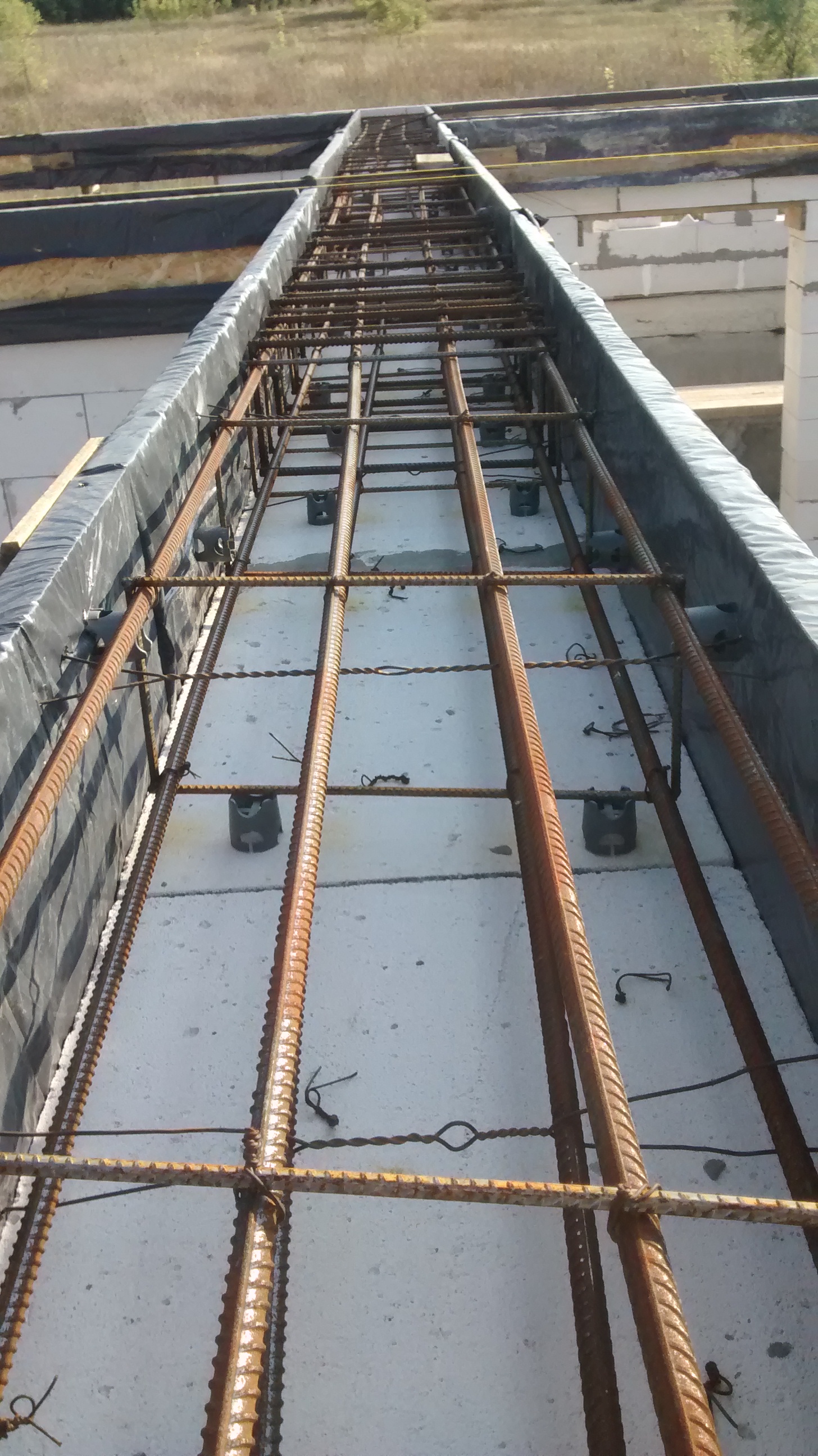

А тем временем подоспел ответ на загадку ломающейся арматуры
Арматура
плохая хорошая
13 Al 0.02 0.02
14 Si 0.5 0.9
15 P <0.01 <0.01
16 S <0.001 <0.001
20 Ca <0.001 <0.001
22 Ti <0.001 <0.001
23 V <0.001 <0.001
24 Cr 0.04 0.19
25 Mn 0.2 0.21
26 Fe 98.78 97.76
28 Ni 0.01 0.25
29 Cu 0.02 0.3
42 Mo 0.001 0.015
74 W <0.001 <0.001
Сумма легирующих 0.271 0.965
вот и ответ
в одном случае почти черновое железо, в другом - низколегированная арматура

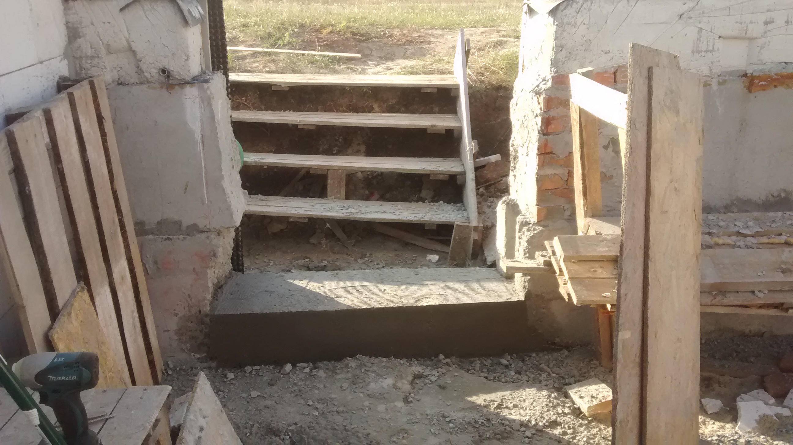

Для более точной по геометрии части стены решил и бетон лить в более ровную опалубку.
Покрутил щиты из ОСБ с усилением дюймовкой от старой опалубки и часть развесил по местам.
Плівка для погіршення адгезії майбутньої штукатурки?
жестянка бетонконтакта стоит дешевле бурных эротических отношений с опалубкой в бетоне без пленки.

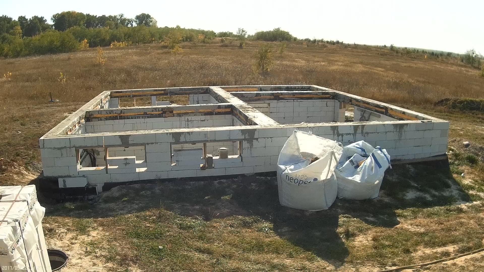

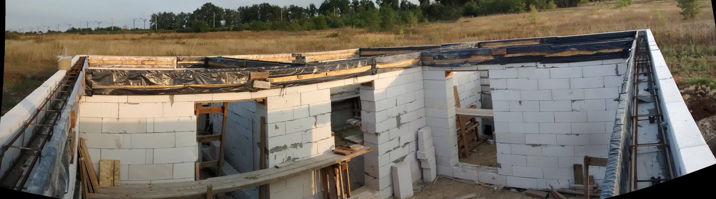

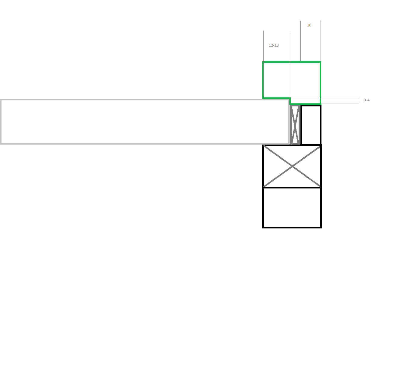

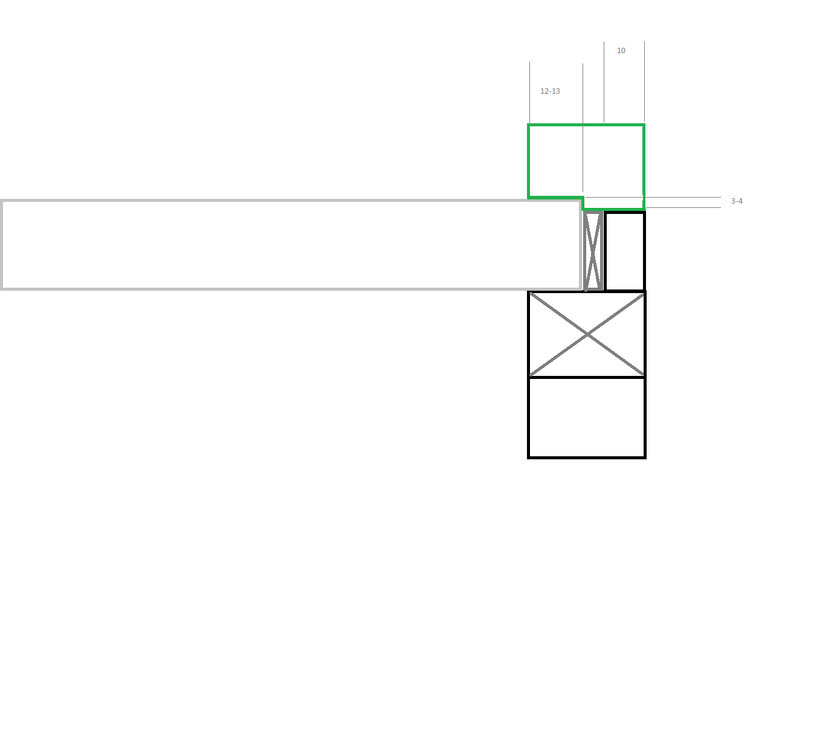

Близится момент перекрытия плитами ПК, и вопрос продолжения кладки не находит ответа.
Имеем 30см стены.
На которую укладывается плита ПК.
Плита ПК имеет 22 см своей высоты, и 1 см подушки раствора под местом опирания.
Стеновой блок в высоту 20 см.
И получаем ситуацию, когда в стартовом ряду блоков придется вырезать четверть. Так что-ли?
В технических альбомах производитель рисует блок высотой 25 см, и там такой проблемы нет. Но как быть с 20см блоком?
Положите 3-4 см ЭППС
В несущую стену в качестве несущего материала заложить 4 см ЭППС?
Вы это серьёзно сейчас, да?
Да. Подлить бетон и отсечь полоской ЭППС
Бачу 2 варіанти:
1. Придбати 25см блок аерок
2. Різати блоки по 5см
Все рівно ще плити можуть рівно не покластись, або самі плити гуляти, тому 3см може бути мало
Бачу 2 варіанти:
25 см блок - лучше всего.
но потреблость в них - 30 штук. разве что в эпике поштучно брать 8)
полностью на аэрок не готов перейти. а привезти один поддон...
2) - можно и не по 5 см. а от блока 60*20*25 отрезать лишнее.
такой вариант не очень привлекает количество ручного пиления.
либо вы не поняли вопроса, либо я ответа.
вопрос в правом нижнем выступе "зеленого" блока.

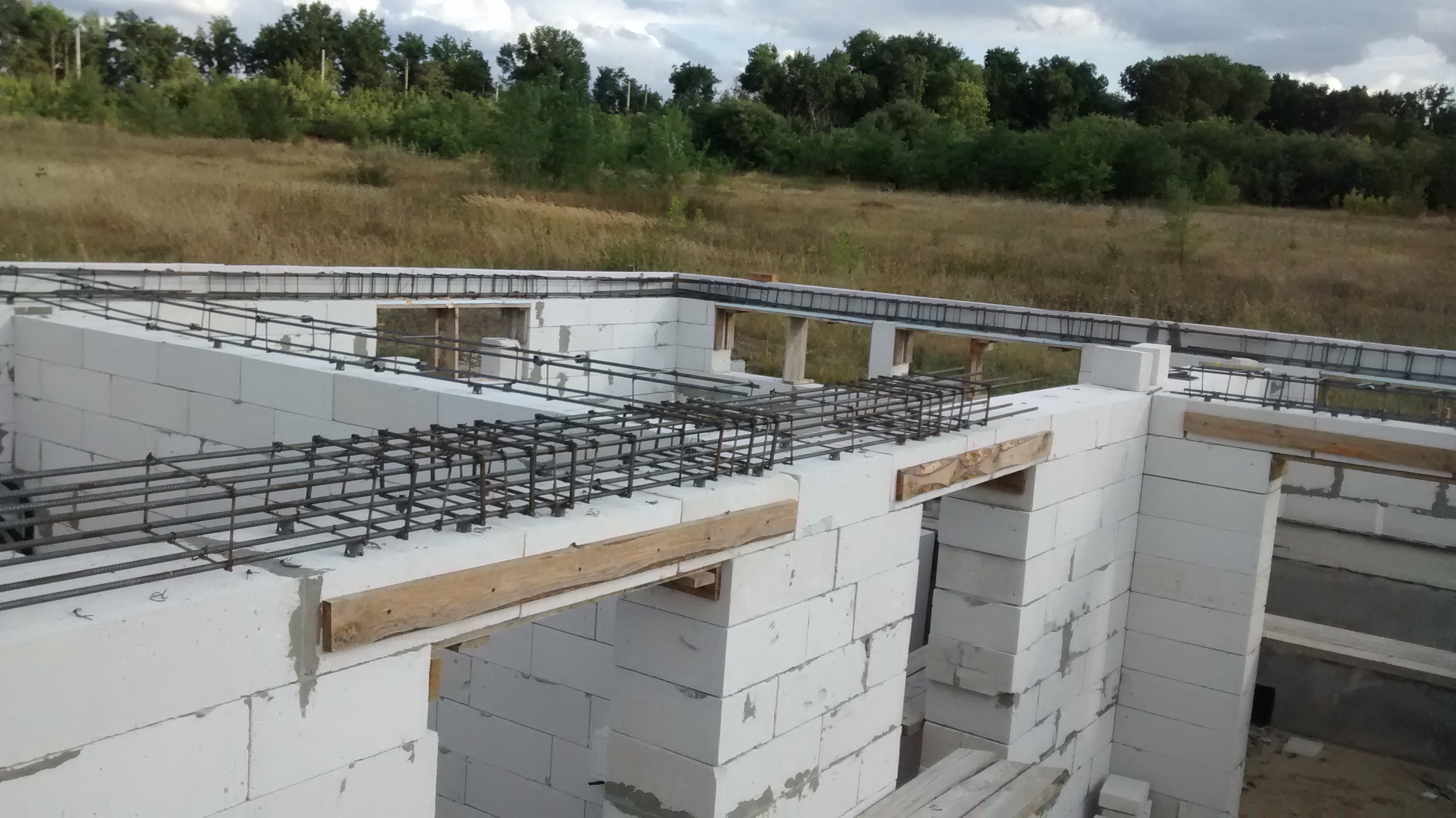

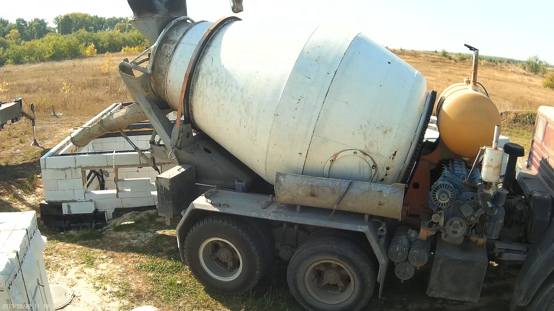

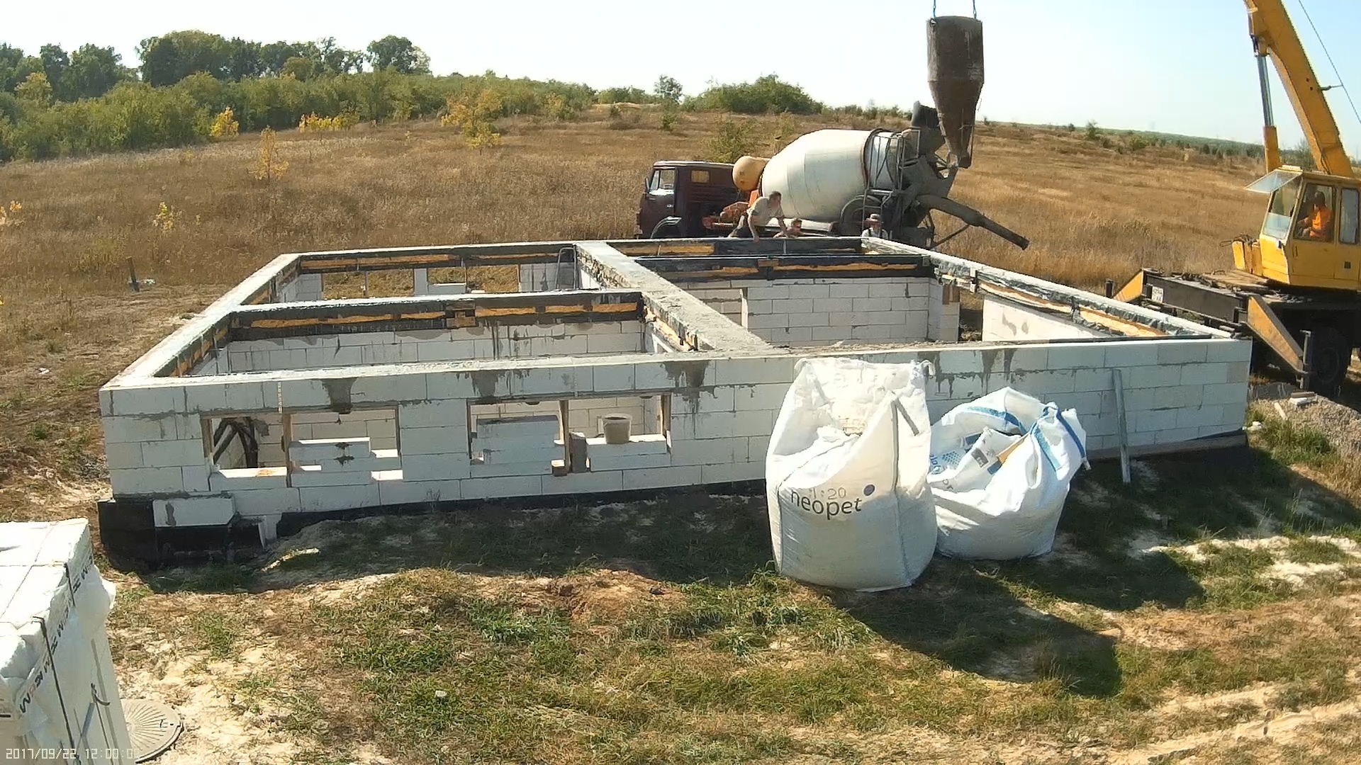

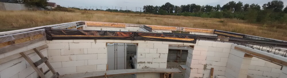

Ну всё, обратного пути нет - плиты перекрытия заказаны.
дней 10 на изготовление и твердение
за это время надо залить бетонный пояс.
Там, где разопалубочная прочность не критична - снял опалубку, посмотреть на результат.
