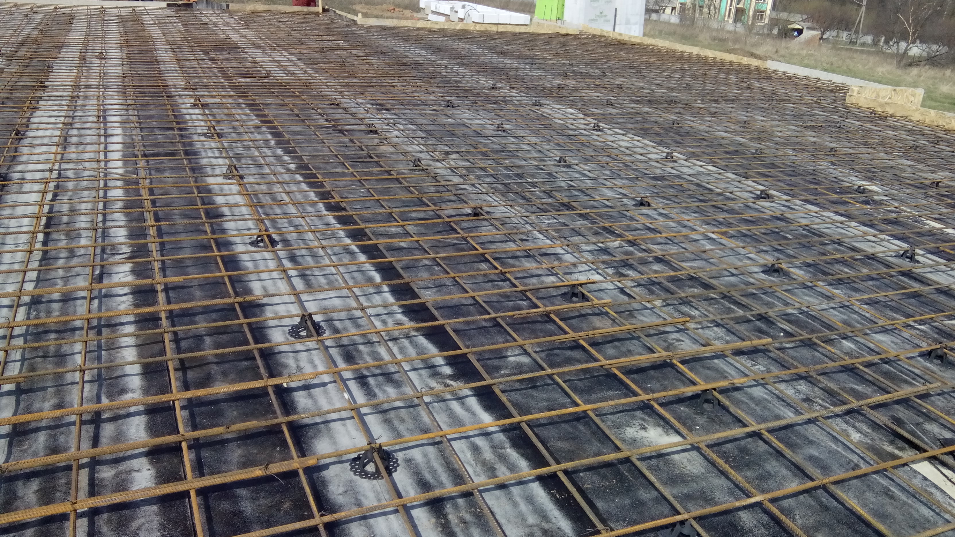

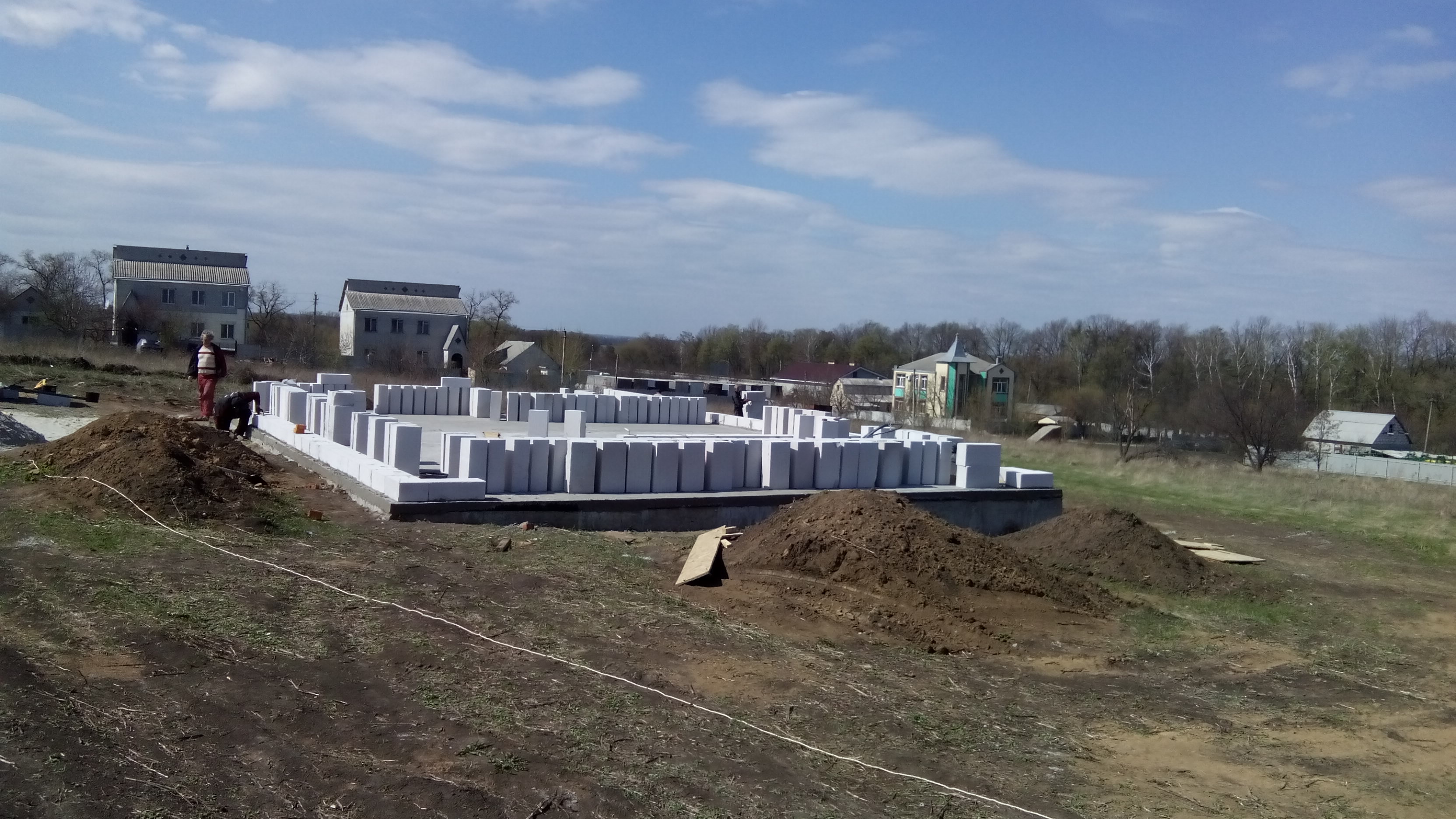

Остановился на 300мм д500 Стоунлайт и 250мм пенопласта.
Ленточный фундамент, армированная плита перекрытия 150мм в качестве чернового пола.

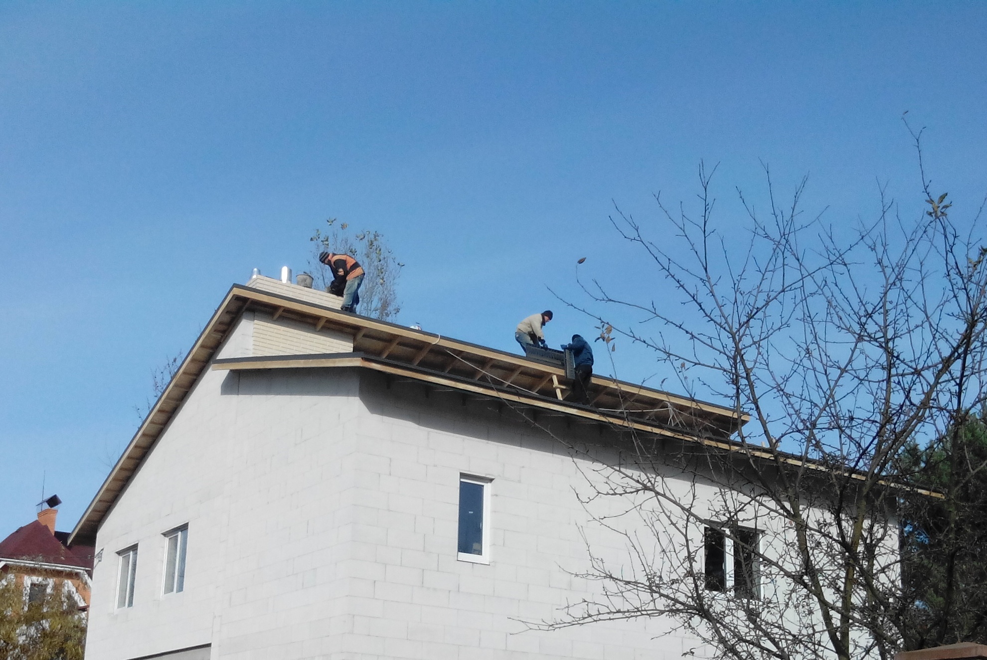

Без фантазий... просто мой дом... стена - АЭРОК 400 мм Д400 + 8 см Бетоль, цоколь и отмостка - 5 см ЭППС... НО! ЭППС пола лежит НА фундаменте, потому утепление цоколя и отмостки это уже из разряда паранои. Дом теплый... жили без утепления 2 года... зачем утепляю? А ХЗ... страна у нас не предсказуемая... плюс пенсия рано, или поздно, но наступит, да и тарифы на энергоносители почему-то не падают...
Строил бы сейчас из ГБ - делал бы стену в 600 мм Д-400 и спал спокойно :)
