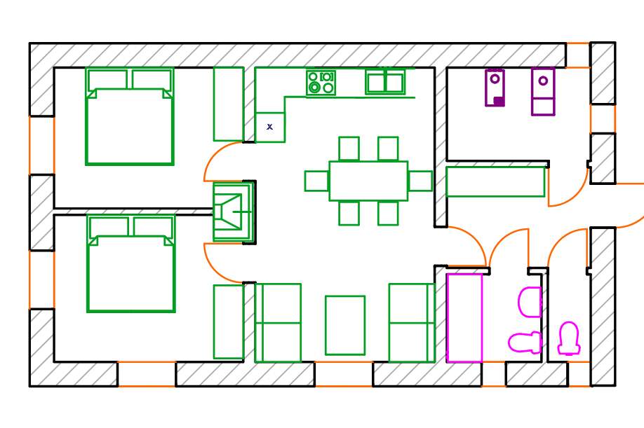

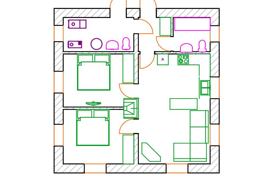

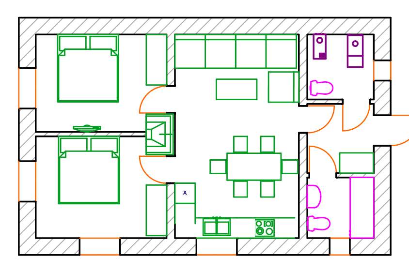

dalfi7726921 Опубліковано: 18 листопада 2016 Автор Поділитись Опубліковано: 18 листопада 2016 Спасибо за критику! Скромнй бюджет подталкивает строить дом до 80 кв. Какой проект посоветуете? Посилання на коментар Поділитися на інших сайтах More sharing options...
vadimv Опубліковано: 18 листопада 2016 Поділитись Опубліковано: 18 листопада 2016 Скромнй бюджет подталкивает строить дом до 80 кв. Какой проект посоветуете?Если вам хватит двух спален, то например, такой: 1 Посилання на коментар Поділитися на інших сайтах More sharing options...

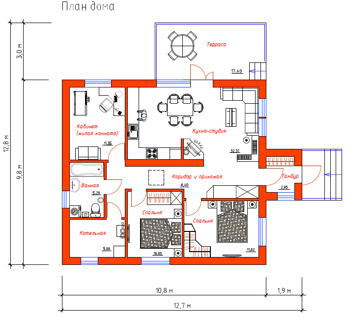

Andrei constructor Опубліковано: 20 листопада 2016 Поділитись Опубліковано: 20 листопада 2016 Спасибо за критику! Скромнй бюджет подталкивает строить дом до 80 кв. Какой проект посоветуете? Совсем немного больше 80 м2 (88 м2), но имхо более удобнее планировка. Делали в этом году в Харькове. Возможно вам подойдет один из вариантов. Посилання на коментар Поділитися на інших сайтах More sharing options...

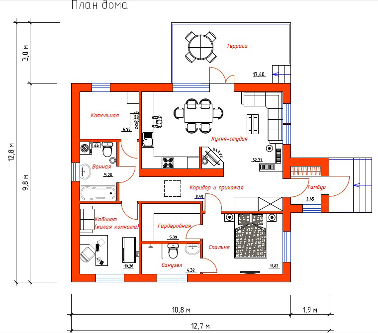

vadimv Опубліковано: 20 листопада 2016 Поділитись Опубліковано: 20 листопада 2016 Совсем немного больше 80 м2 (88 м2), но имхо более удобнее планировка. Делали в этом году в Харькове. Возможно вам подойдет один из вариантов.А чем продиктовано решение сделать котельную рядом со спальней, а не кухней? 1 Посилання на коментар Поділитися на інших сайтах More sharing options...

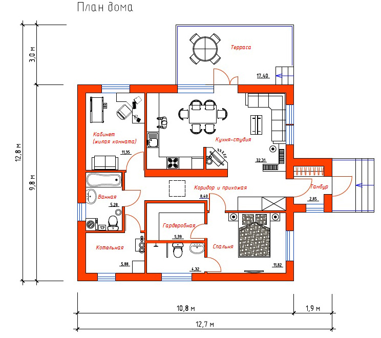

Andrei constructor Опубліковано: 20 листопада 2016 Поділитись Опубліковано: 20 листопада 2016 чем продиктовано решение сделать котельную рядом со спальней, а не кухней? Ориентацией дома на участке и пожелания застройщика. По желанию котельную можно переставить в противоположную сторону. 1 Посилання на коментар Поділитися на інших сайтах More sharing options...
Andrei constructor Опубліковано: 20 листопада 2016 Поділитись Опубліковано: 20 листопада 2016 По желанию котельную можно переставить в противоположную сторону. С перемещенной котельной 3 Посилання на коментар Поділитися на інших сайтах More sharing options...

3613 Опубліковано: 3 години тому Поділитись Опубліковано: 3 години тому В 20.11.2016 в 10:26, Andrei constructor сказал: Совсем немного больше 80 м2 (88 м2), но имхо более удобнее планировка. Делали в этом году в Харькове. Возможно вам подойдет один из вариантов. Мне кажется немного странным иметь В 20.11.2016 в 10:26, Andrei constructor сказал: Совсем немного больше 80 м2 (88 м2), но имхо более удобнее планировка. Делали в этом году в Харькове. Возможно вам подойдет один из вариантов. Мне кажется немного странным решением, иметь два унитаза на одном этаже, в относительно не большом доме с одной спальней . Посилання на коментар Поділитися на інших сайтах More sharing options...
