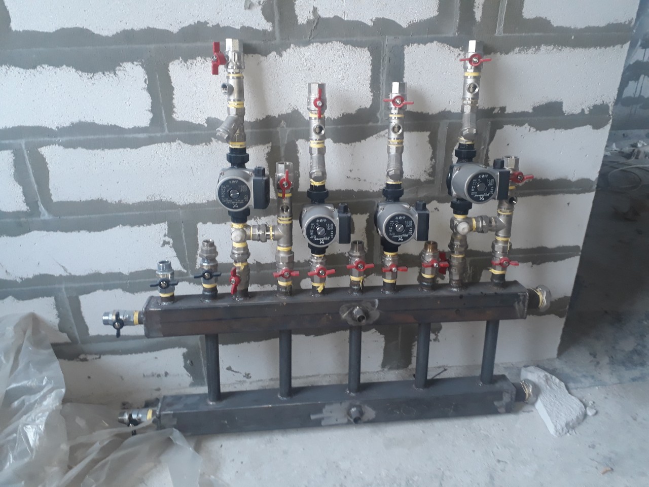

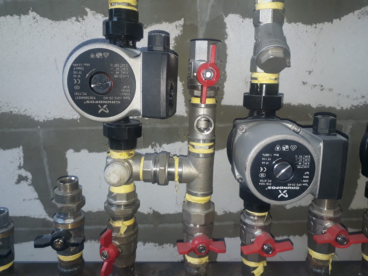

Помогите плиз оценить качество этой штуки. Это мне мои строители изготовили вместо заводской, которая была прописана в проекте. Экономия приличная, но боюсь, чтоб эта экономия боком не вылезла.

Стука как штука может кому и надо.
Мне интересно, вроде паковали на малярную ленту.
Да. А как лучше - на малярную ленту не нормально?
Это вообще круто!!!
Погуглил и точно нет такого монтажа на ленту. Мож передалать монтаж пока не установлена эта штука?
Тогда я бы не торопился ставить эту штуку.
Только не на двухсторонний скотч.
Там на фото паковка лён и сверху на него несколько витков фум лента. Многие профессионально так собирают, нормально работает.
