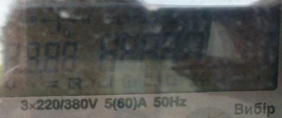

Тоже поймал переход счетчика в аварийный режим - увидел что слетело время и дата.
Произошло это между 2.06 и 2.07. В аварийном режиме насчитало 120 кВт - посему сбой был где то в районе 20.06. Заявление написал сегодня, обещали за неделю сделать все, посмотрим.
Жуть.

У меня новый НИК слетел через месяц после установки - на табло загорелись все символы которые он может отображать (восьмерки вместо цифр и т.д.), так и не знаю, что это в нем случилось, поменяли на новый (такой же...). Этот пока год работает тьху, тьху
по компютерному , - это "синий экран смерти" . :)
