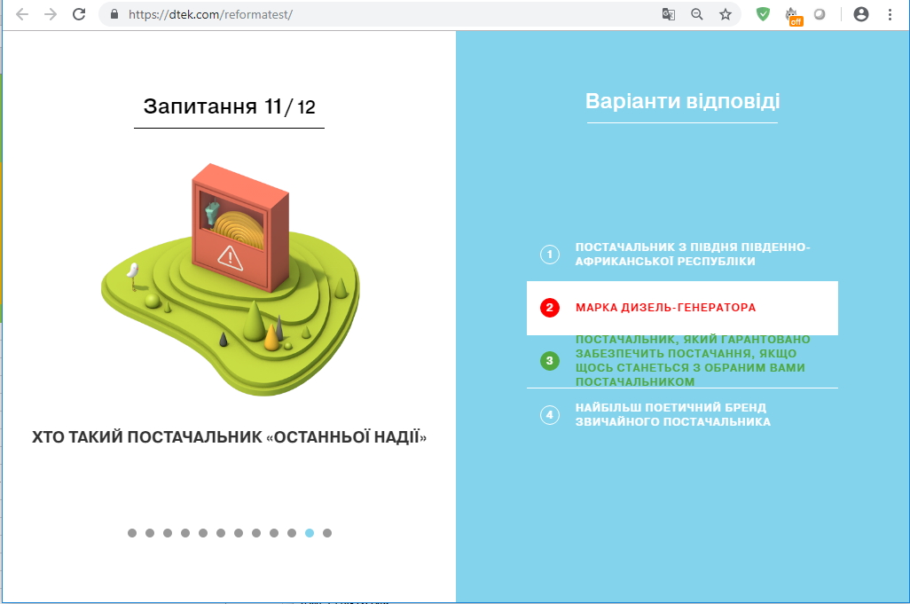

у них там прикольный тест на сайте. Но в вопросе про поставщика последней надежды мне больше понравился варинат дизель-генератора :D:D:D
