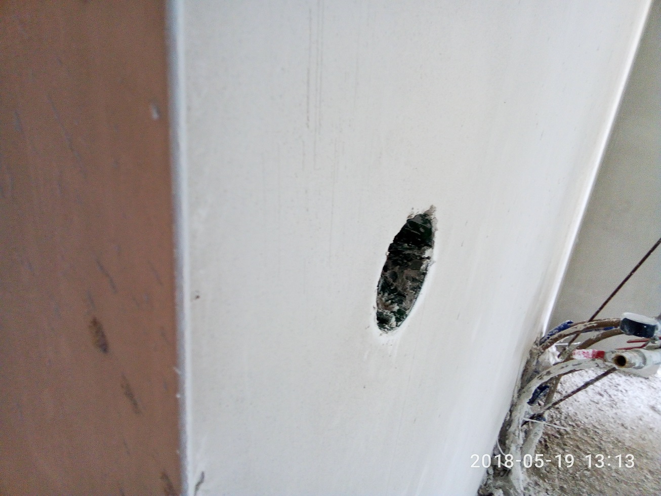

- Электрики доделали свою работу и убежали. Ну вроде бы все ничего, едиснтвенное что в паре мест, разводку внутри подрозетников сделаи гибким кабелем. Ну тоесть до под розетника идет ВВГнг, а в подрозетнике уже гибкий кабель. Например на кухне, те розетки которые над столешницей к ним подводка идет кабелем ввгнг 3*4, а внутри уже 3*2,5. звонил им, сказали шо так нормально. вот еще тут испрошаю. как по мне то вроде оно так и должно быть?

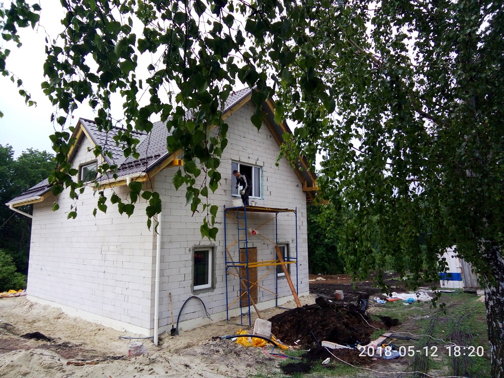

-Заканчивают крышу. Осталось водосточку поцепить да колпак на выхлопную трубу и будет красота

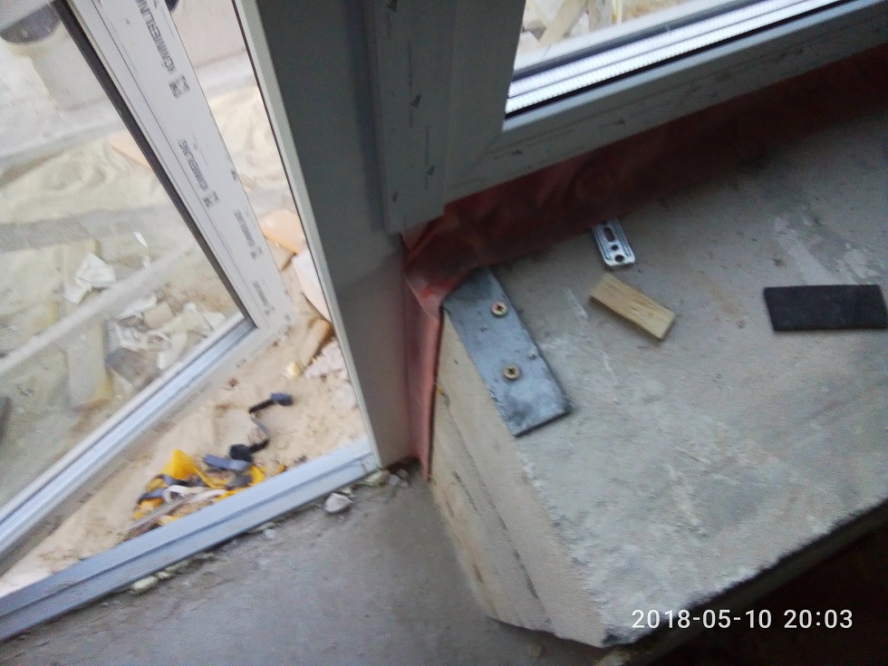

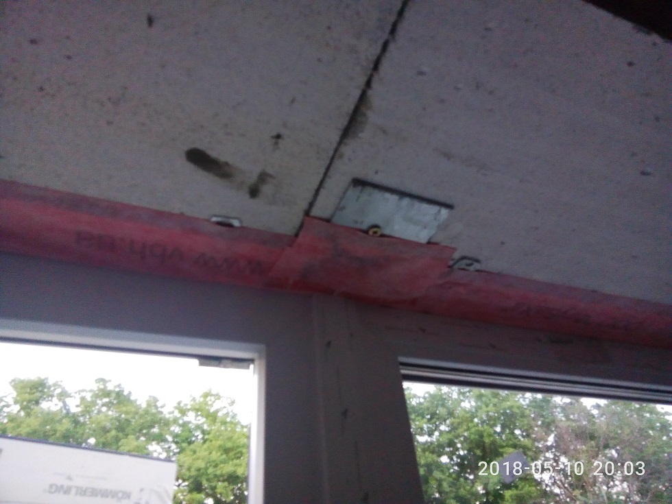

- Переделали дверь на веранду. Поставили какие-то усливающие фигни, доклеили ленты, деревяшки всеже оставили. Ну теперь дверь не болтается и я честно говоря рад, что заказал окна в Модерне. Ибо они пофиксили свои косяки и даже денег за это не взяли, что вобще странно. Вобщем, после длинных ссор, я доволен ими. ну пара мелких косячков там все же соталось, ну да черт с ним.

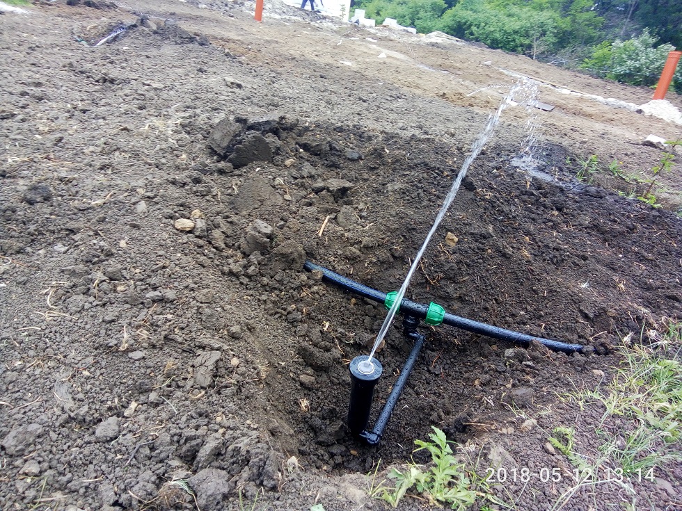

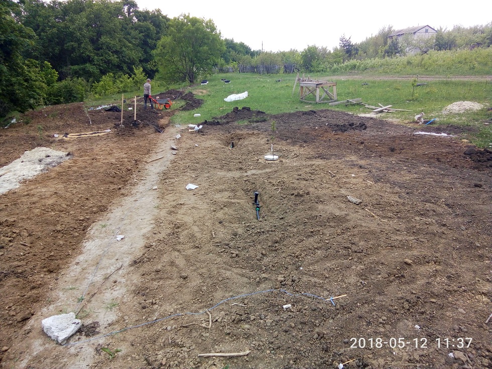

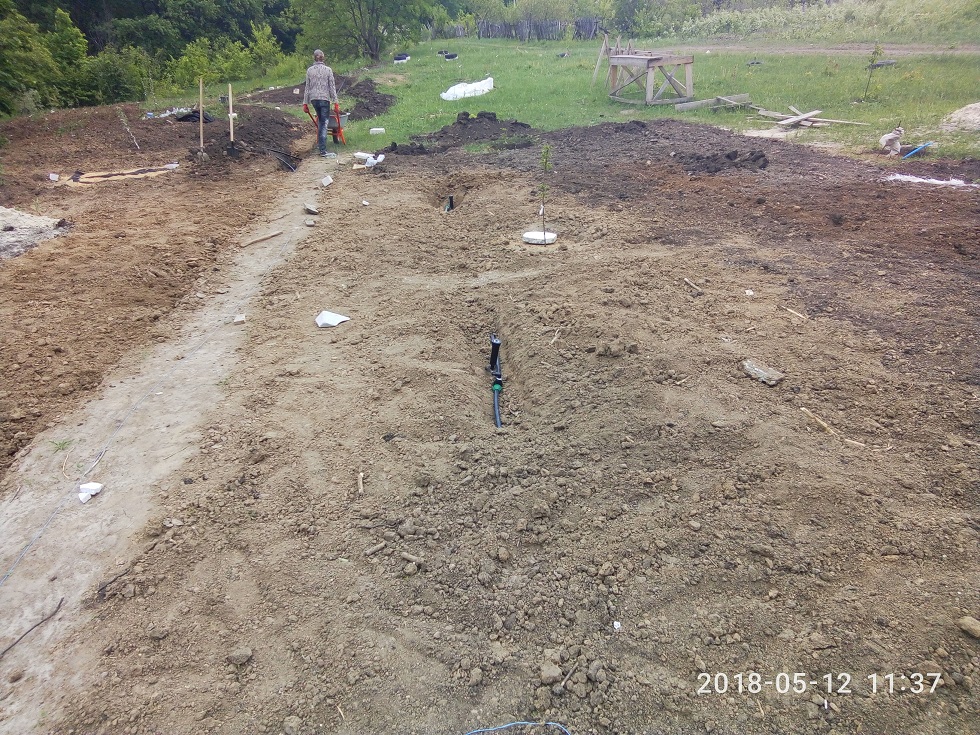

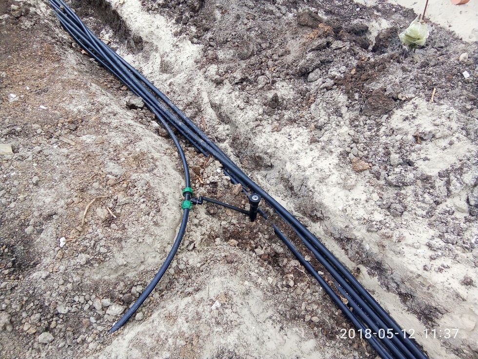

- ну и полив делаем. для газона и огорода. точней полив доделан уже, осталось его закопать, подкинуть чернозема, посадить газон и можно покупать газонокосилку. В процессе имел удовольствие пользоваться трудом наемных подсобников, так эти два тела в конец оборзели так, шо спали даже когда я мимо них ходил. работать без пинка не хотят. ну то есть надо стоять над головой и пендали выдавать. чуть токо отвернулся, уже стоит и на лопату смотрит. вона даже на фото один запечатлен как в тачке прямо в белой рубашке зремает, пока я полив проверяю. на выходные сказал им не приходить, буду сам докапывать доравнивать чо они там не дорыли. нет у меня здоровья их пинать. сам быстрее сделаю.

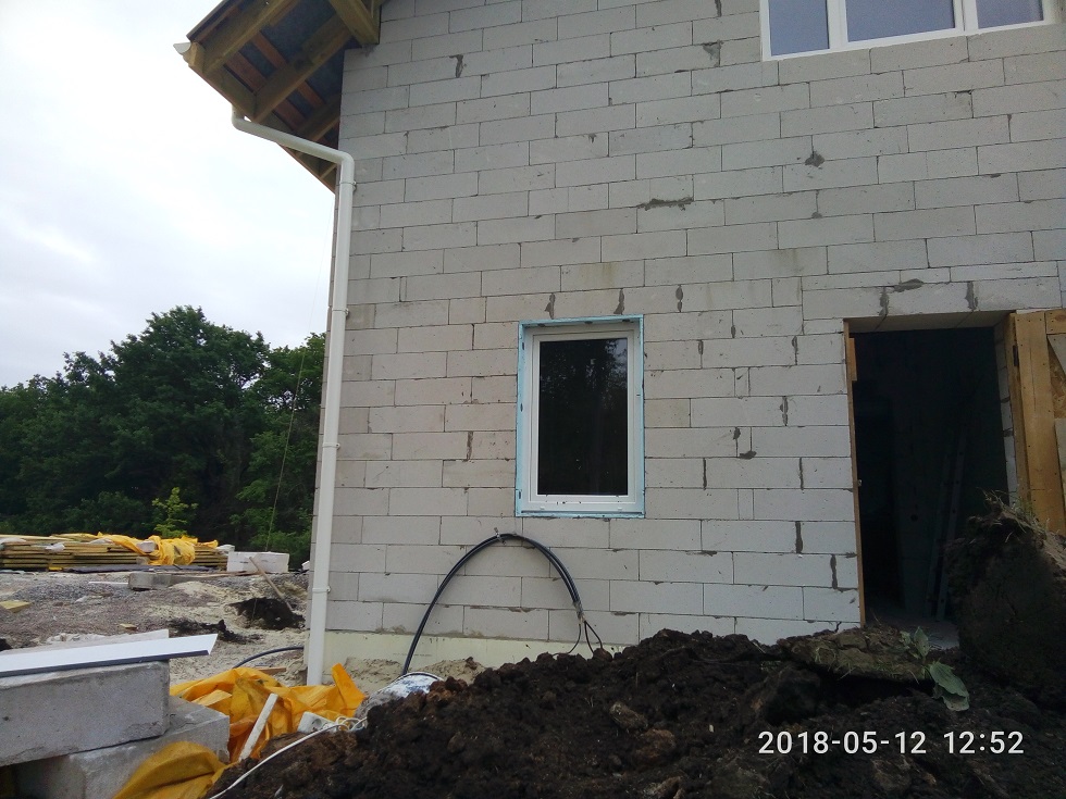

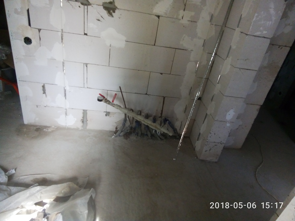

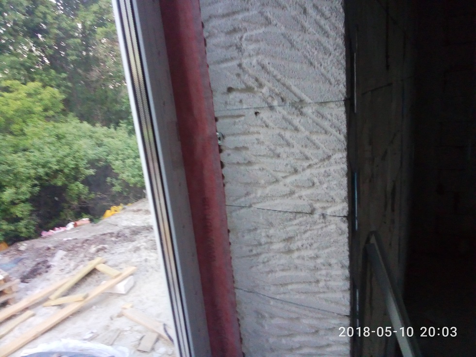

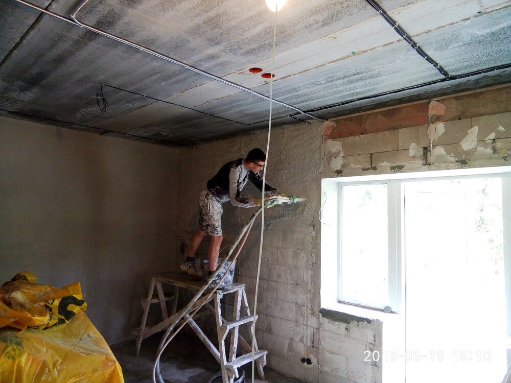

О, наконец я увидел как это - сначала маяки, а потом электрика... На четвёртом фото очень всё наглядно...Весело будет штукатурам в этом месте.:D

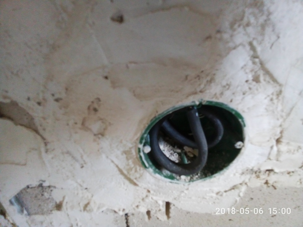

...Например на кухне, те розетки которые над столешницей к ним подводка идет кабелем ввгнг 3*4, а внутри уже 3*2,5. ...
А зачем к розеткам вести кабель с жилами более 2,5мм2? Впрочем, если денег не жаль...

1) какая водосточка
2) почему лобовая не зашита - останется голой, просто крашеной?
ничо, заштукатурят
завтра еще пофоткаю, прямой реплртаж с места событий так сказать
да там токо две группы таких, на кухне, чтоб чайник с калорифером в одну розетку ткнуть и ничо не было
вот к каждой группе подходит четыре мм, а по подрозетникам уже разводится гибким 2.5
ну вот это вот решение, когда гибкий кабель внутри подрозетников и смутило

1) какая водосточка
3) насчёт соединения кабелем меньшего сечения не понял - в группу розеток заходит один кабель, а дальше шлейфуется меньшим сечением?
-водосточка хз, щас может Евгений подключиться скажет
-лобовая так и будет. на подшивки и фасады денех уже не осталось. пущай так и стоит до лучших времен:D
- ну про кабель меньшего сечения писал. это на кухне две совмещенных групп розеток, к которым подводится четыре квадрата, а потом от каждой рощетки кабель меньшего сечения

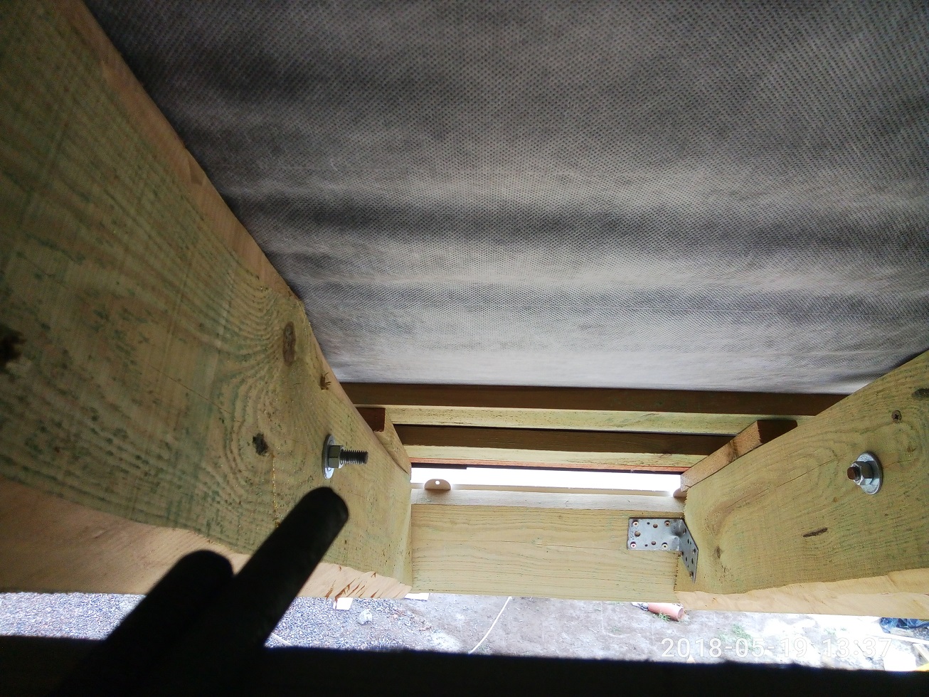

По водосточке интересны узлы, особенно как заводится мембрана в желоб через капельник или нет
- Посмотрел внимательно на работу сРантехника бывшего у меня на этапе УШП и послал ему вдогонку кучу лучей поноса. После вдумчивой и внимательной инспецкии было обнаружено что ни один (!) выход на воду из плиты не сделан так, чтоб у меня не было замечаний. Особо доставляют выходы под гребенку теплого пола и пучек в который сведены все трубы в доме, торчащий, ну хорошо что не посреди котельной (см. фото). Если спросите куда я смотрел на этапе УШП. так я вам скажу что не знаю. Ибо голова как-то другим забиты была. да и не надеялся я что такой умный и начитанный юноша на поверку окажется таким знатным рукожопом. Ну да ладно. Бачылы очи за шо гроши платылы. Переделаем где можно. как-то.
Это не Денис случайно ? Он мне разводку канальи делал. щас хочу на водопровод его пригласить.
Что не так получилось ? Не угадал с выходами из плиты относительно будущих стен или что ? Вы с ним связывались по этому поводу ?
Водосточка Galeco пвх, на крыльце тоже она же будет, тлько скрытая:beer:

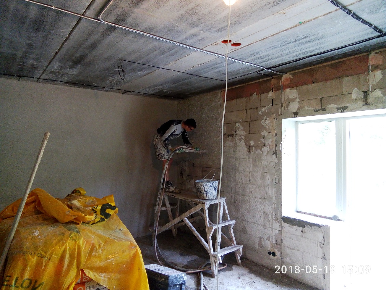

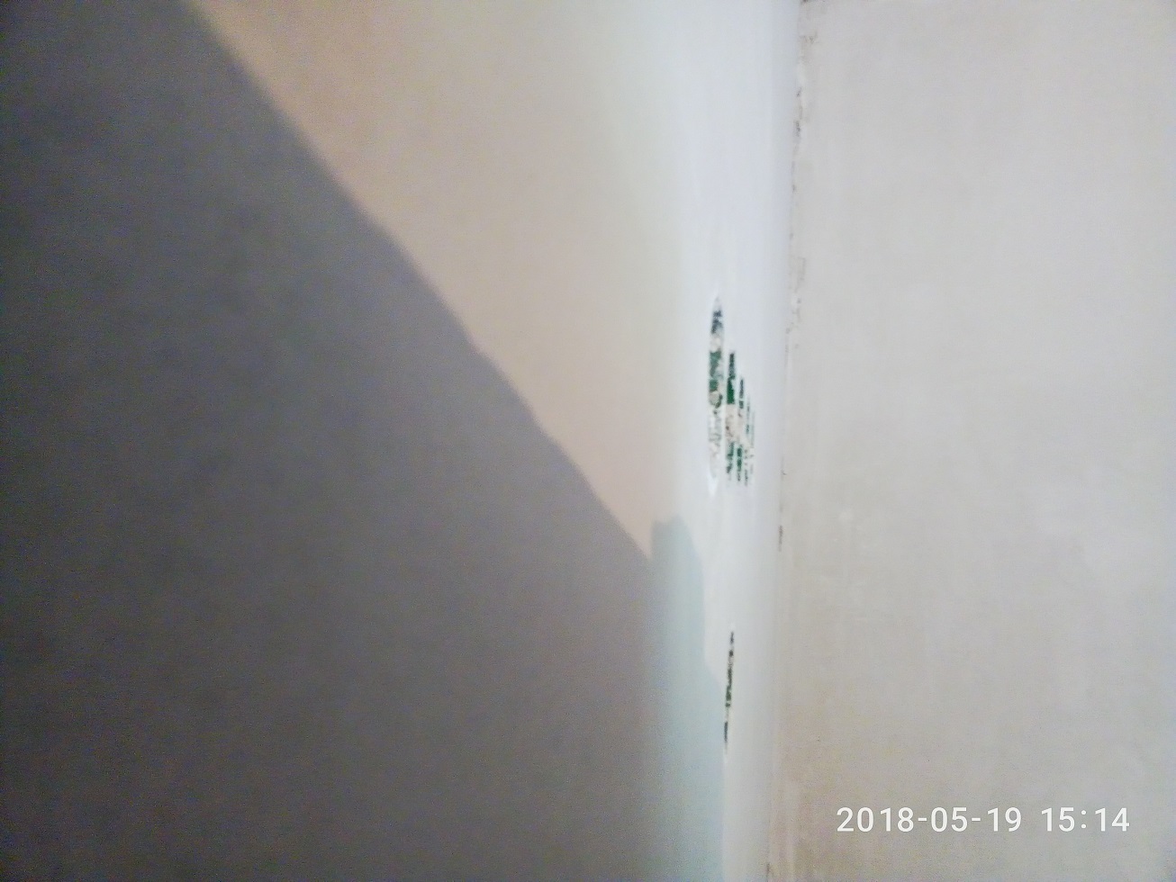

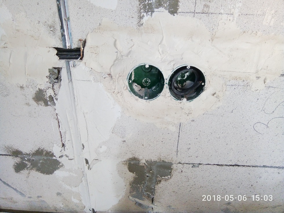

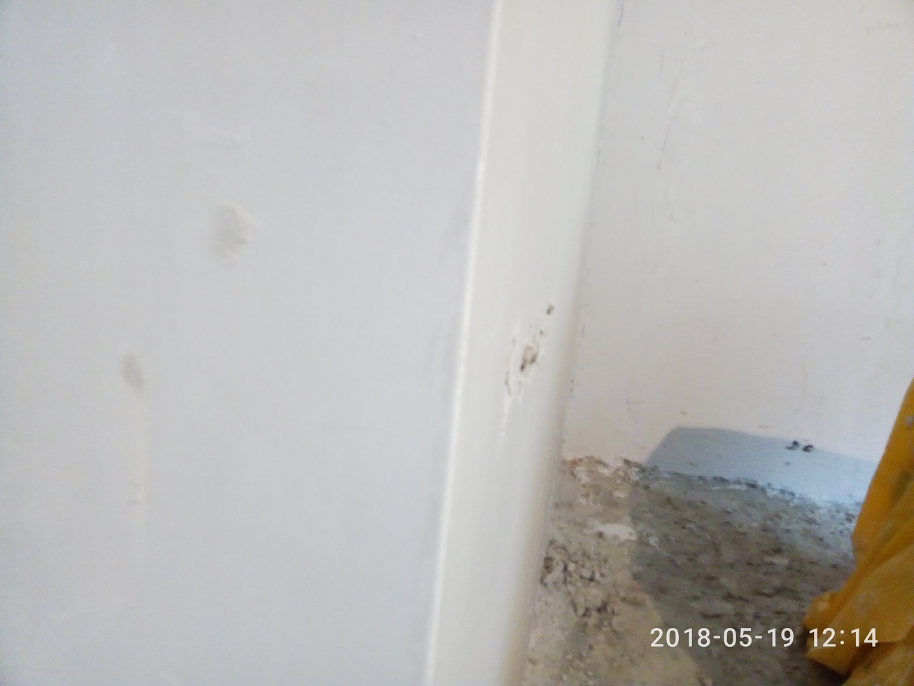

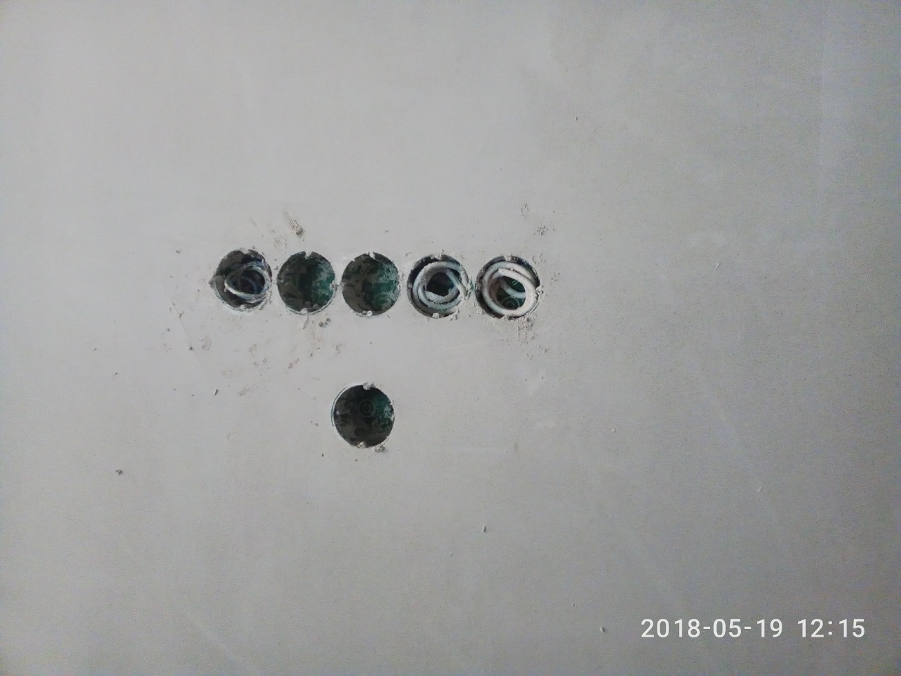

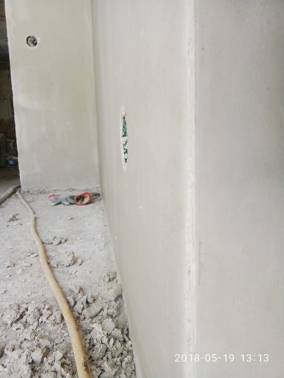

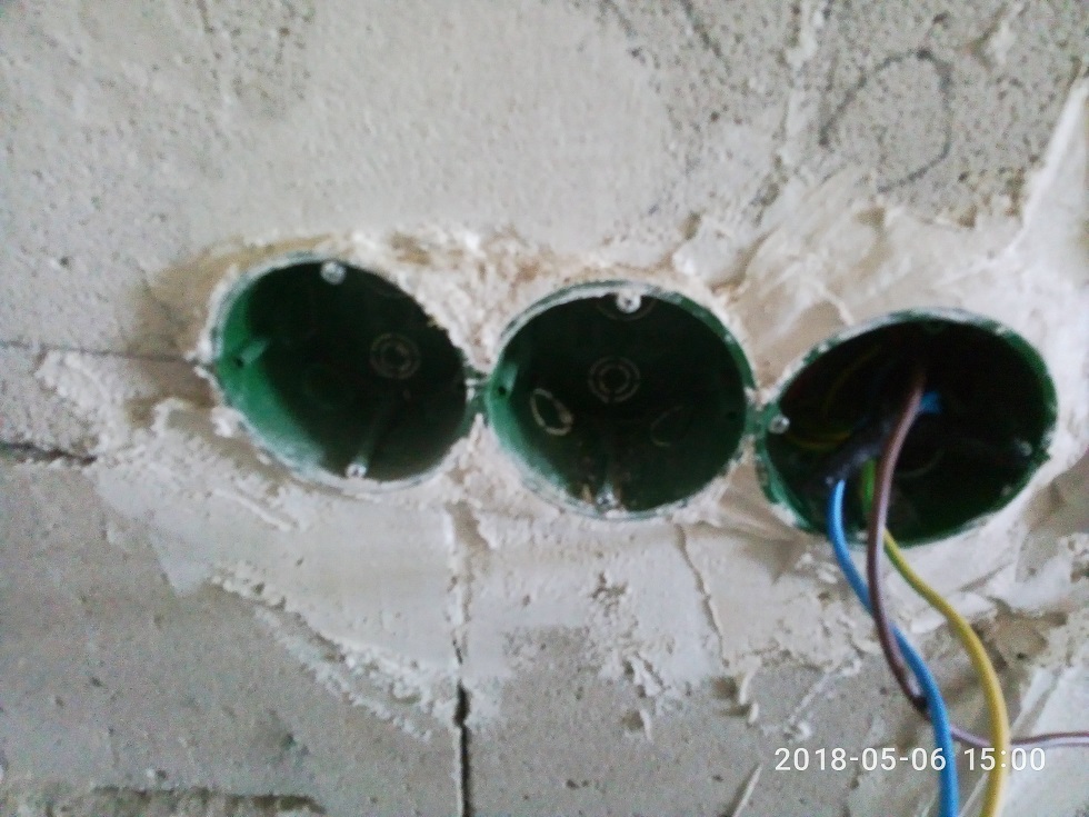

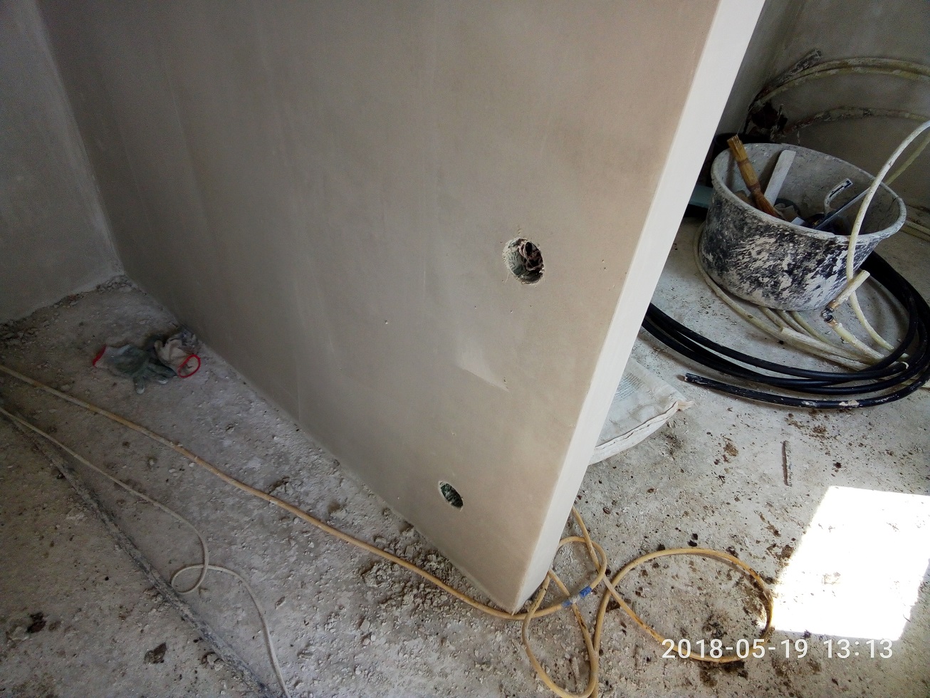

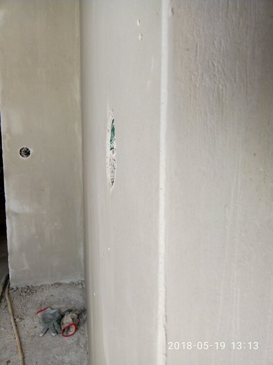

Фоточки штукатурки с учетом подрозетников по маякам

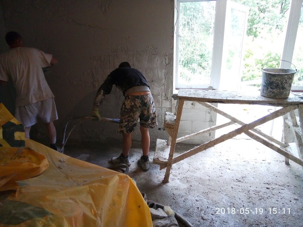

Специально для Виктора
ну вобщем ничего интересного

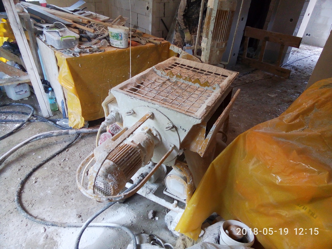

сначала с помощью отой желтой фигни штукатурка набрызгивается на стены, заляпывая все вокруг

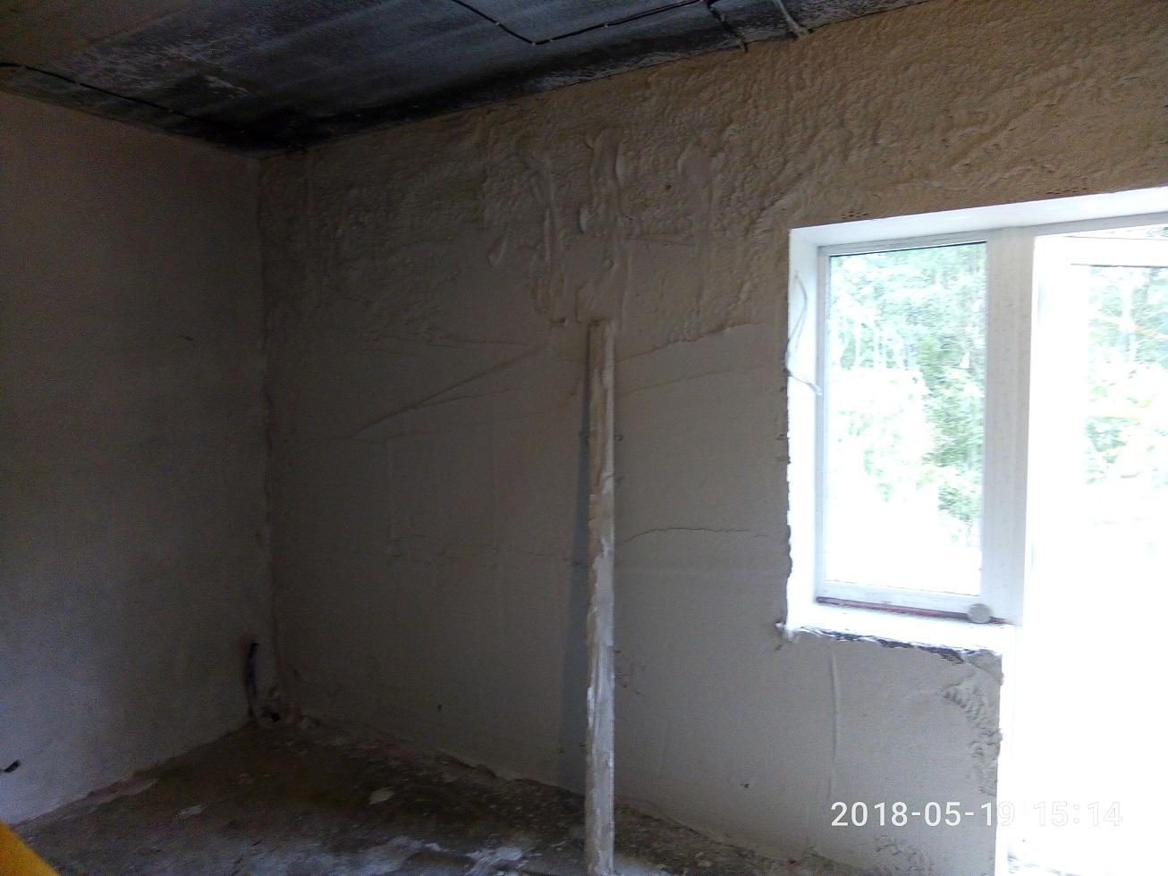

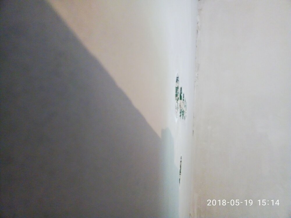

а потом ровняется все банальным правилом
сначала косо криво

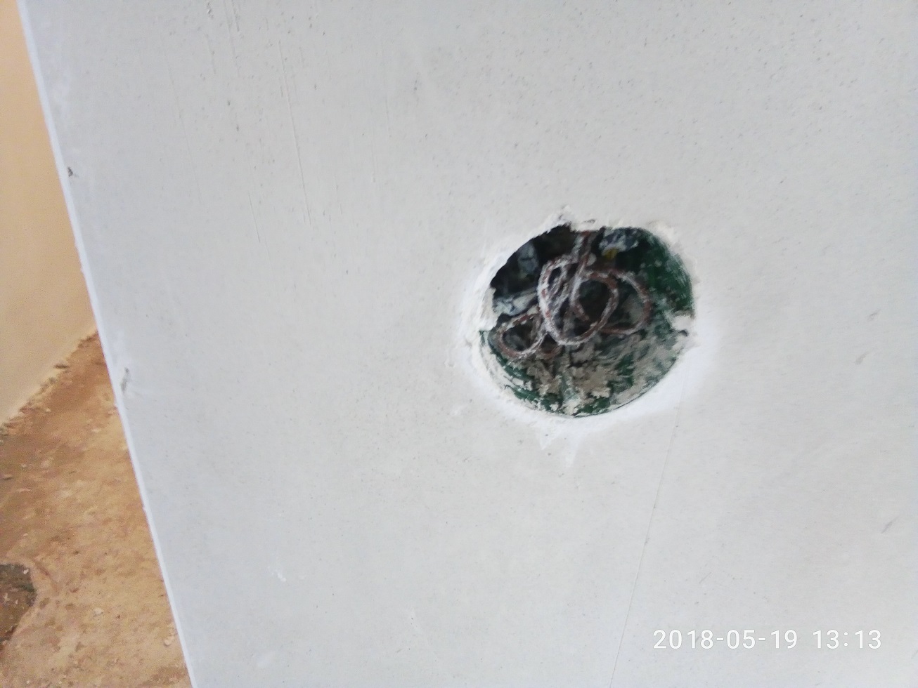

А чего подрозетники не заткнуть чем-то? потом же оттуда выковыривать штукатурку
в конце-концов получается как-то так
это еще промежуточный вариант, который будет выводится шпаклей, так же будет счищен весь мусор и вышлифованы углы
из нюансов так это при штукатурке подрозетники забиваются напрочь, штукатуры потом выковыривают ту штукатурки и оставляют там перепачканные провода
ну как по мне то вроде ничего получается, думаю щас шо может и не клеить ничо поверх штукатурки, покарсивть сверху матовой краской и будет красиво
а вобще штукатуры шкодливые какие-то
то мусор выбросят на самом видном месте (без них вроде мусора не хватает), то вундервафель на газон помоют
я тоже так подумал, когда увидел как штукатурка лихо забивает подрозетники, но...
господам видать интересней выковыривать, то пусть выковыривают

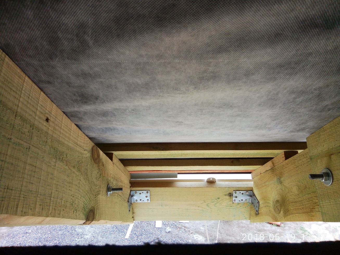

так, значит фотки капельника с внутренней стороны дома (специально для вовы-шнайдера). Лезть на вышкотуру я боюсь, так что сорри, что репортаж неполный
насколько я понял конструкцию, то сделана она из обрезков МЧ и в нее же заправлена гидроизоляция. ну и капает она прямиком в водосточку. ну и вода попавшая через гидроизоляцию будет по ней стекать.
ота коричневая фигня то собственно обрезок МЧ, в который заправлена гидроизоляция, а белая то дополнительный обрезок чегото, который является нижней точкой, через который стекает вода в желоб, чтоб не растекалась по всему капельнику.
ну я так понял эту конструкцию, может где не прав, а у ребят делавших это все спросить забыл.

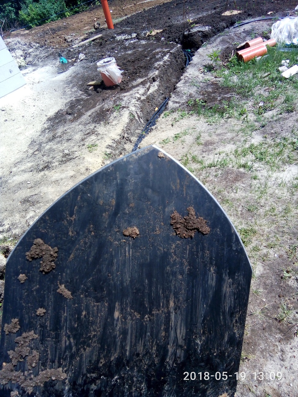

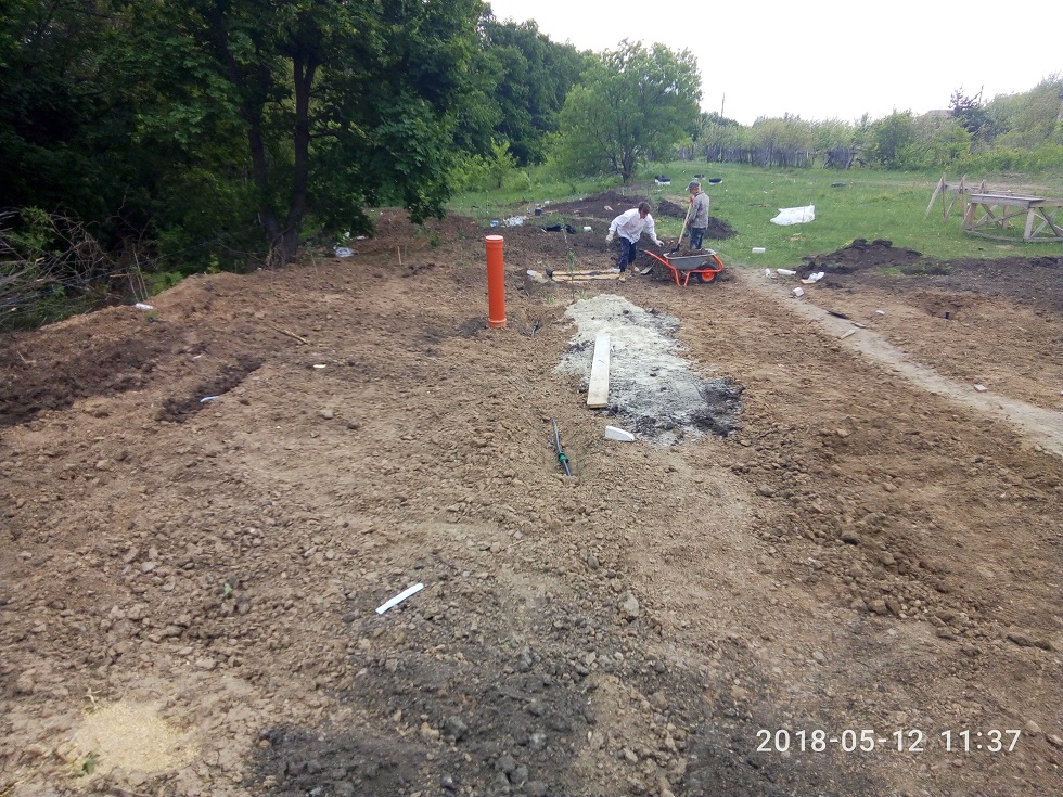

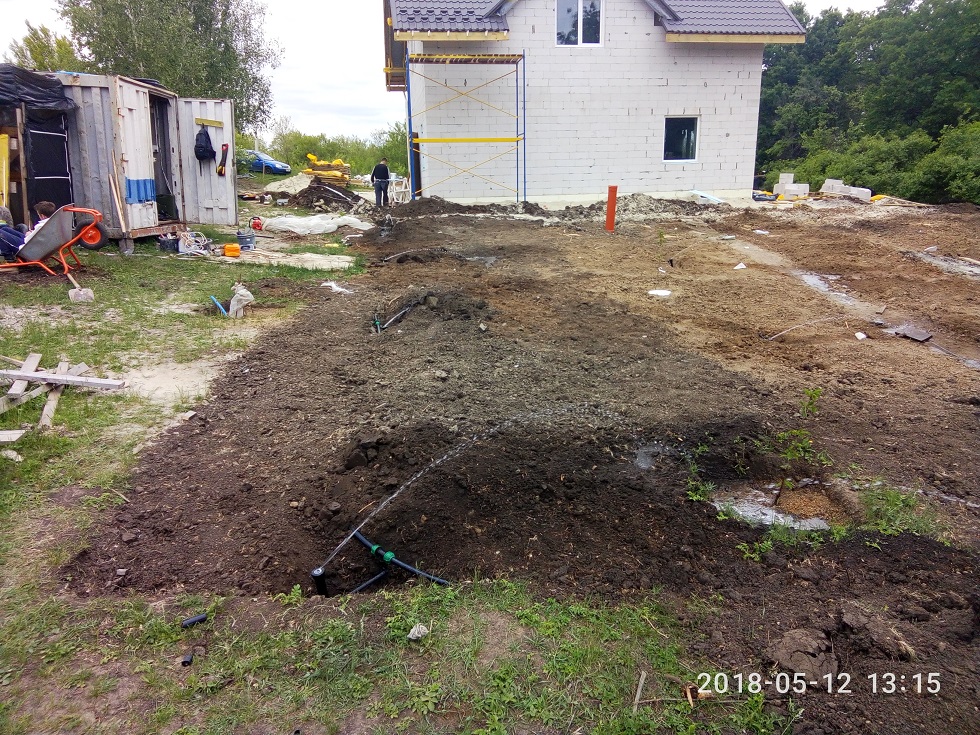

ну и на выходных опять таскали чернозем с песком под газон,
подключил водосточку с крыши к трубам в земле, которые воду выводят за участок (пофтокать только забыл как оно там что)

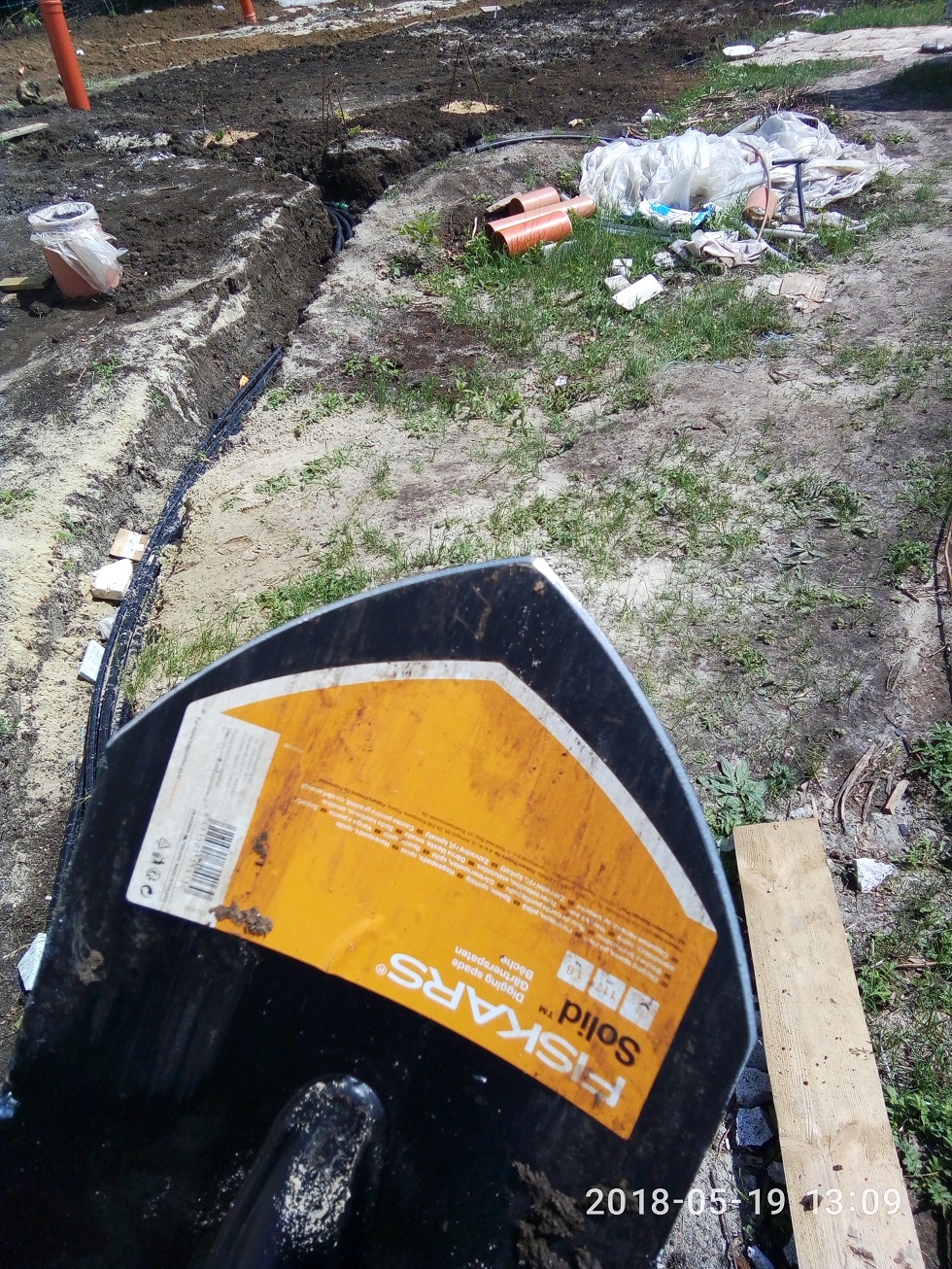

ну и обновил лопату фискарс
вот с лопатой у меня какое-то не понимание вышло: она несмотря на все охи и ахи продается не заточенной и не готовой к работе.
ну то есть режущая кромка это тупо 1.5-2 мм железа без намека на заточку.
пробовал ради интереса ненаточенной лопатой копнуть, так шото не пошло
потом болгарочкой фаску снял небольшую (см фото) - дело пошло.
вобщем долго думал
ибо лопату эту зачастую покупать люди у которых болгарки или наждака под рукой нет, да и не всякий умеет пользоваться ею. а точить пару мм бруском этож умом двинуться можно
ладно бы это был рубанок какой-нить, где заточка это целый ритуал, так нет же, тупо лопата, где ритуала заточки и близко нет.
не понял вобщем этот момент с заточкой аж никак.
ну а так в целом годная лопата.
тежеловата немного, но крепкая, входит в грунт легко и сломать не страшно, ибо железная и не гнется.
