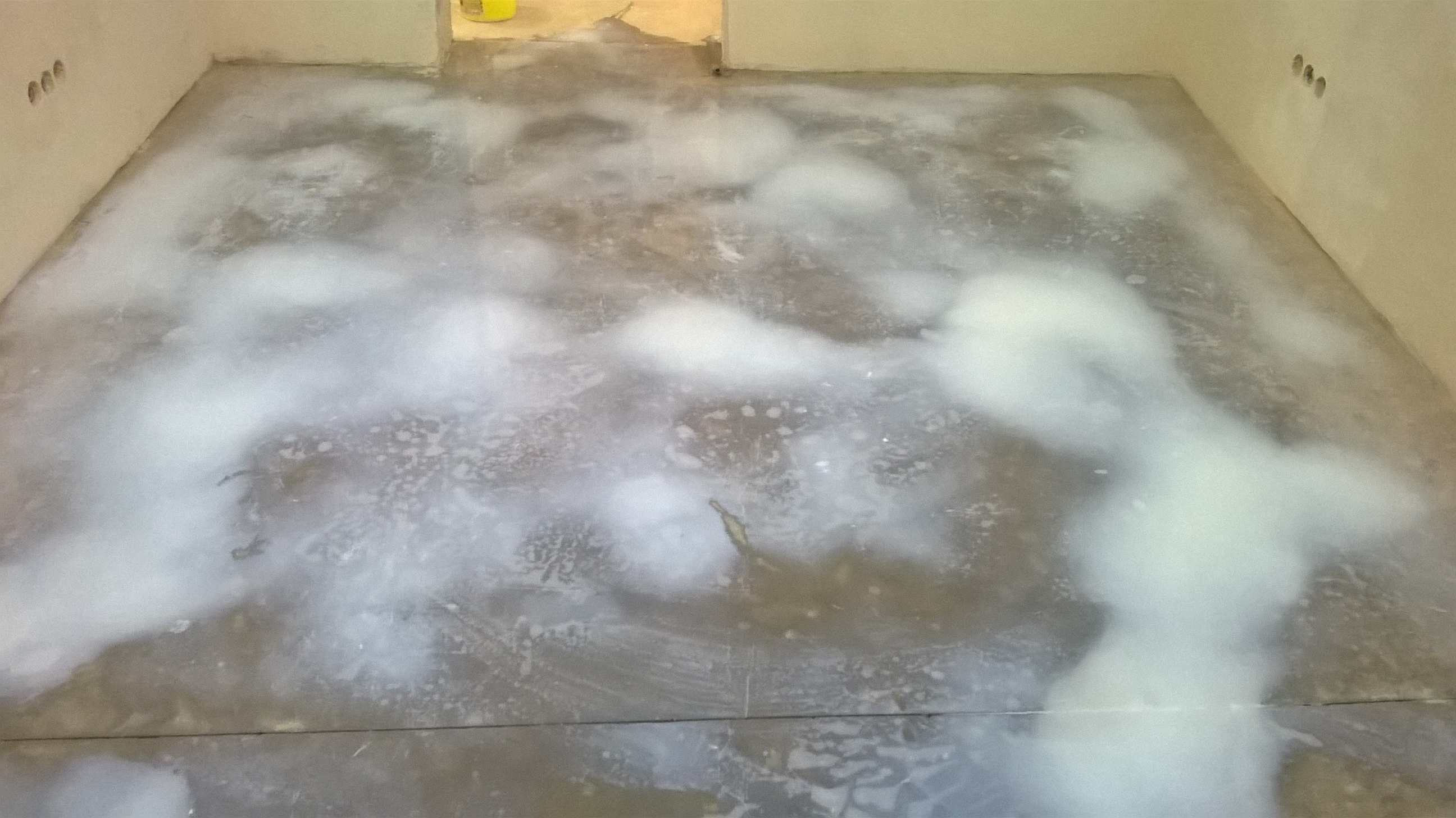

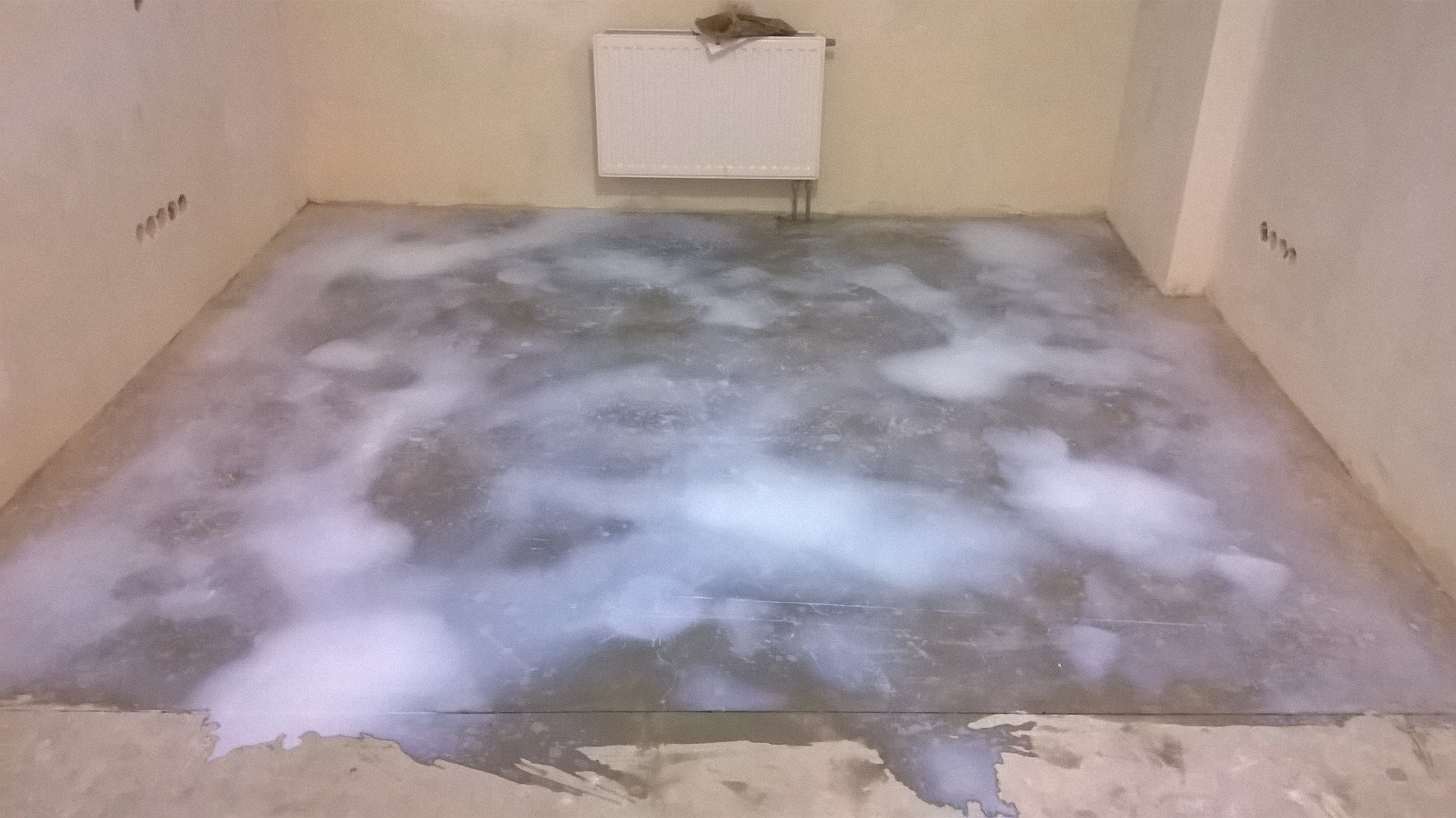

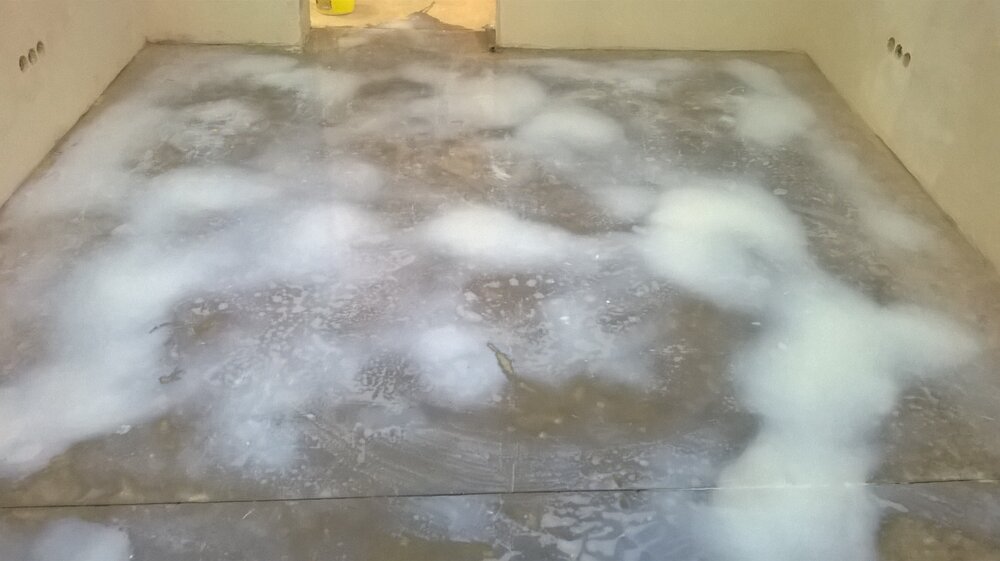

Как проверить стяжку на наличие ям перед укладкой ламината.
Alekm
Тема навеяна просмотром, как выставляют уровень пола в комнате перед укладкой ламината, (С помощью лазерного уровня , линейки, схемы с контрольными точками и правилом). :shock:
Надеюсь по фото будет все понятно. Возможно этот метод кому то поможет сэкономить деньги , а главное, сэкономит время.
P.S. Грунт был дешевый, так как сама стяжка достаточно качественная от застройщика.

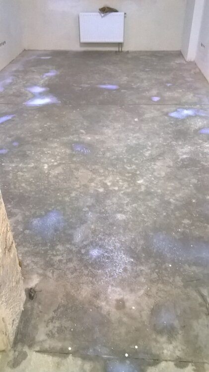

При подготовке основания под ламинат я поставил задачу добиться погрешности 1 мм. на 1 метре. Грунт в количестве 10 литров был разлит по комнате, и естественно растекся равномерно. В качестве маяков брались выступающие (более сухие) бугорки. В одном месте пришлось даже счёсывать самый выступаюший горб. Все ямы на фото тянулись эластичным клеем, у которого производителем декларирована минимальная толщина шва.
Расход: 0,5 мешка, то есть 12,5 кг на 17 метров, чтобы выйти на погрешность 1 мм, дешевый грунт 10 литров, вода 5 литров. И самое главное, одновременное грунтование поверхности и выявление критических ям, повлиявших на эксплуатацию ламината.

Если правИло приложить, то "видно" яму, но где края этой ямы, вот в чем вопрос! Грунт с водой показывает четкую границу этой "ямы".
Используете это очень просто, телефон с фото перед собой, ровняете все в одну плоскость. Неровности можно срезать потом шпателем и все прогрунтовать
