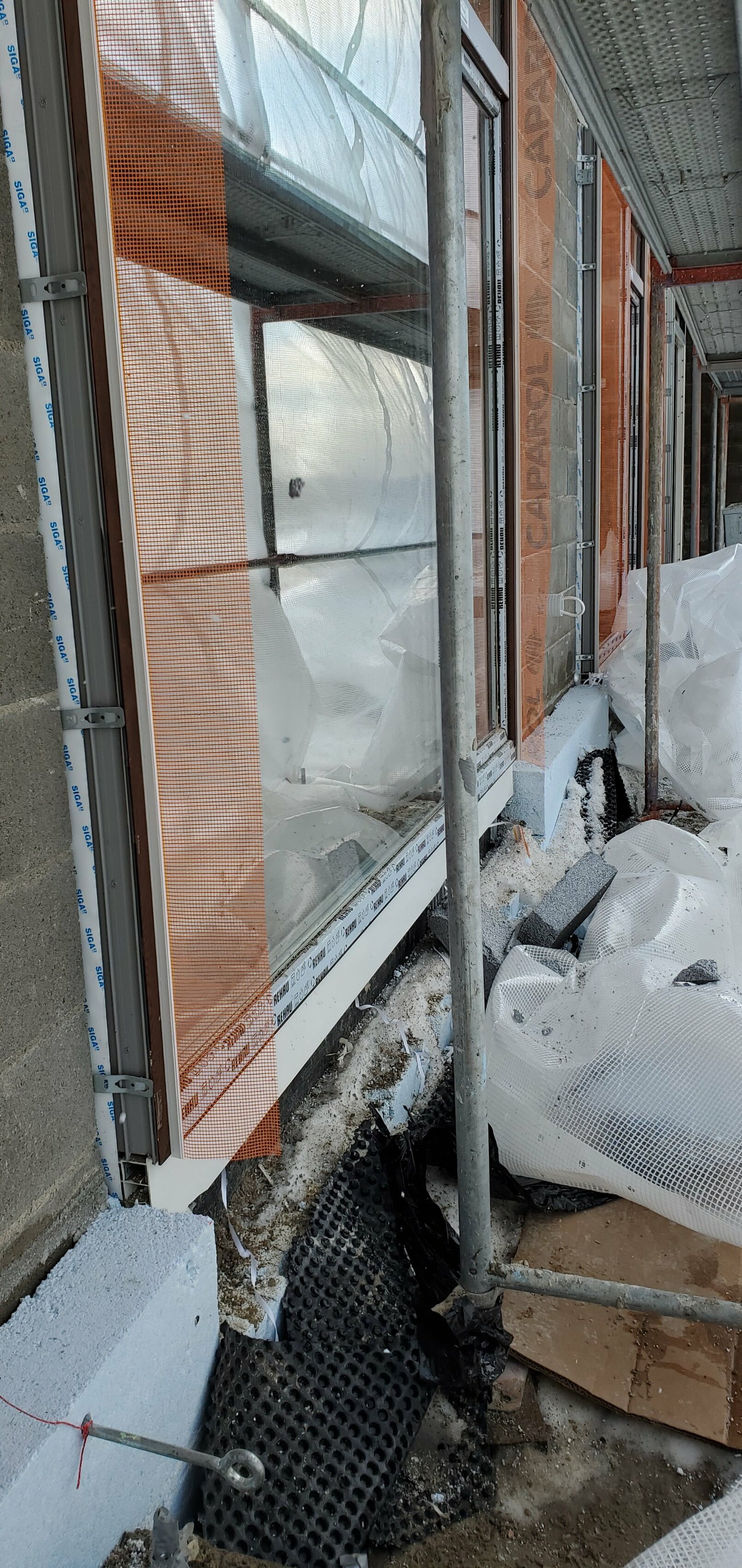

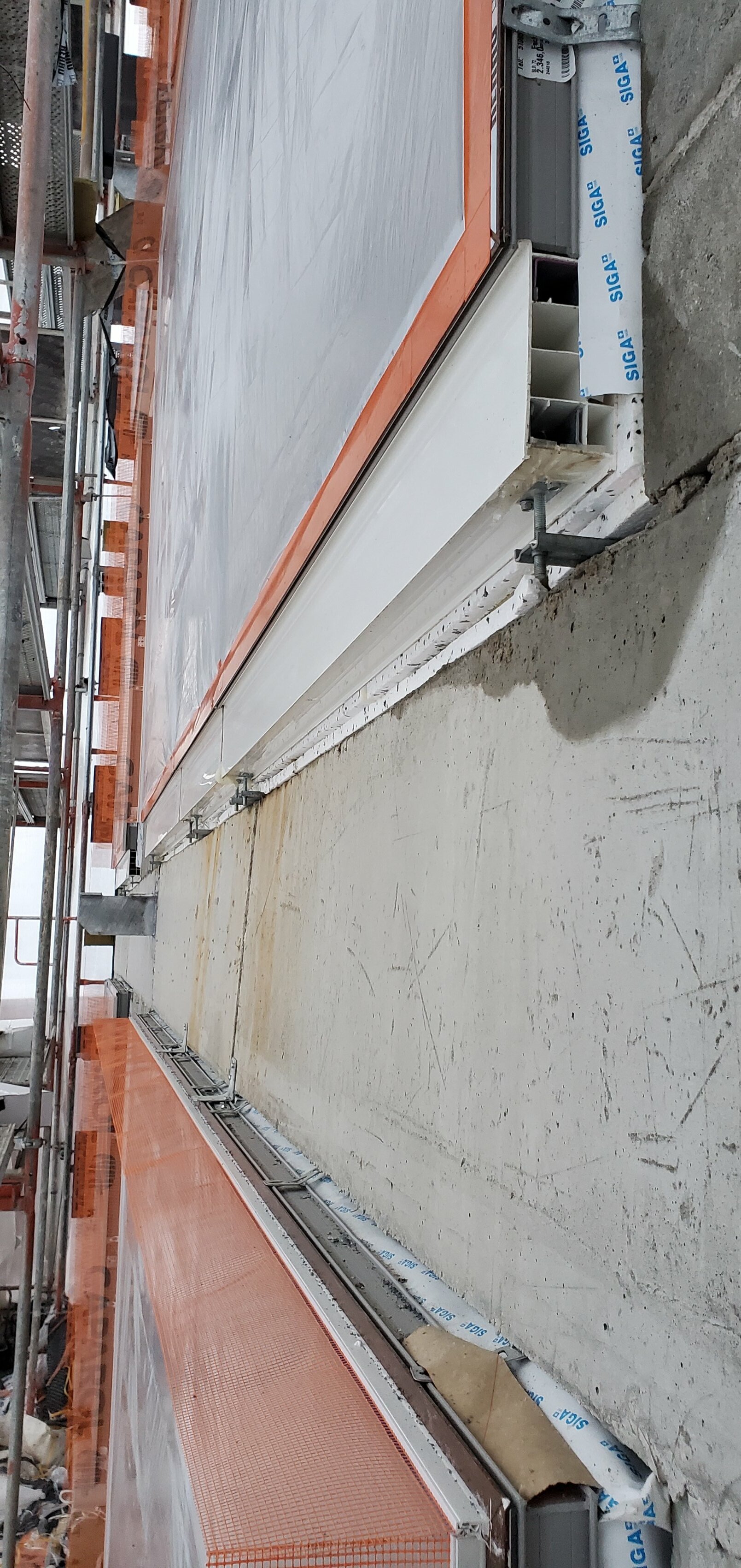

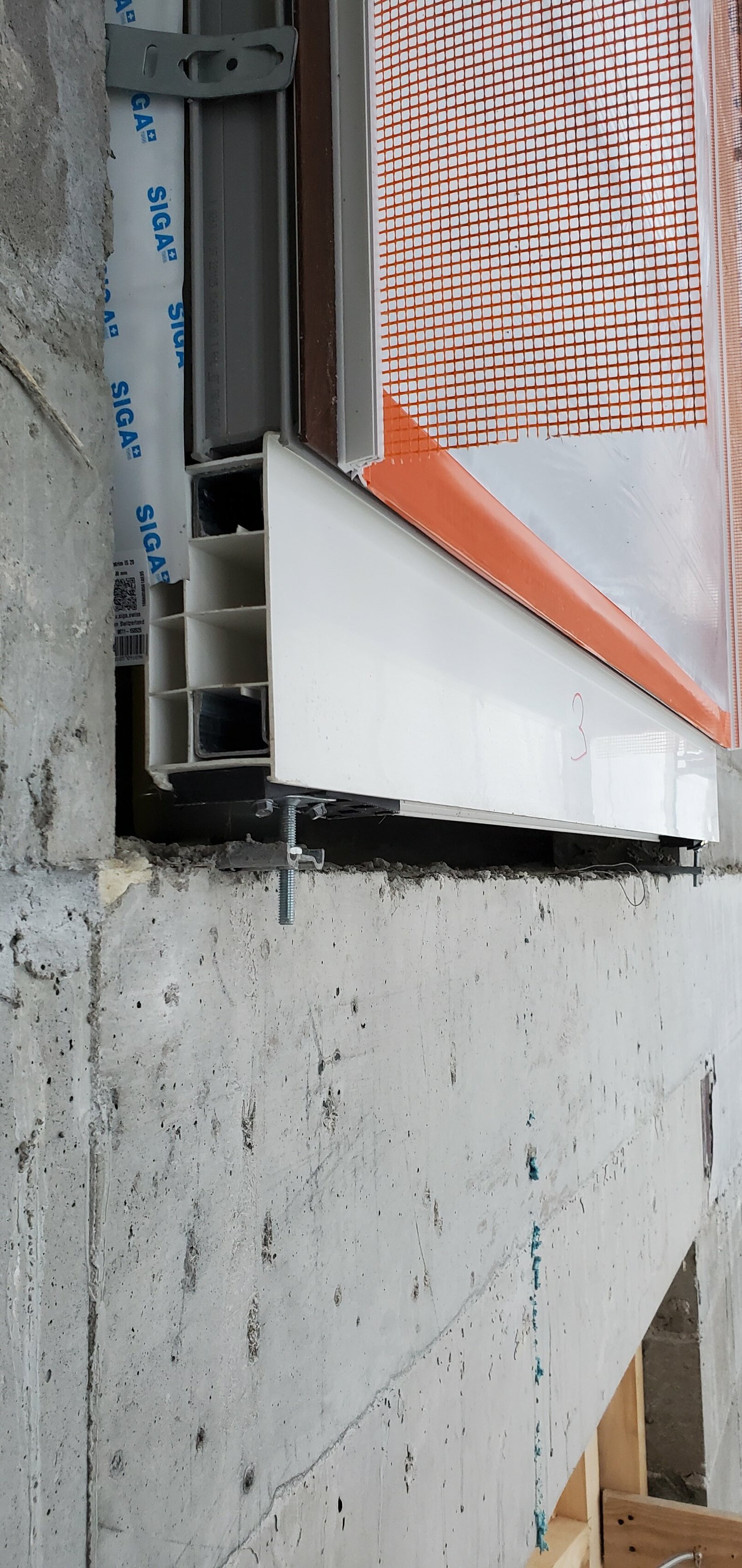

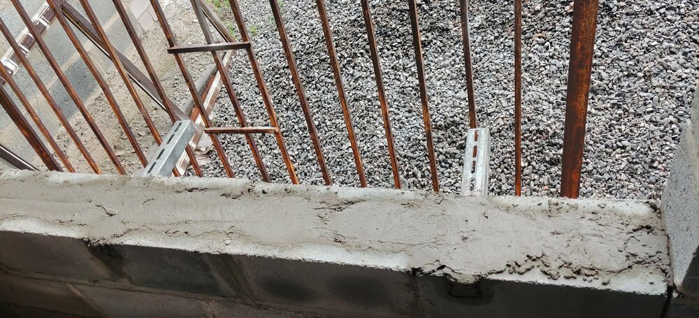

По простоте выполнения подобных креплений самостоятельно, для ГБ имхо оптимальным будет этот вариант L-образных консолей.
Хотя конечно можно попробовать купить такие готовые крепления.
fbgfgb.jpg.086b872fa9e97bd0eec9edd5a8318d3f.jpg fbvsfgb.jpg.286f180538225373a9339fa84664670b.jpg
Также по теплотехническим характеристиками L-образные будут более эффективными чем прямые консоли крепящиеся в плоскость откоса.
  Скрыть контент
В украине такие комплекты для монтажа усиленый уголок +ответная часть, кто-то видел в продаже?

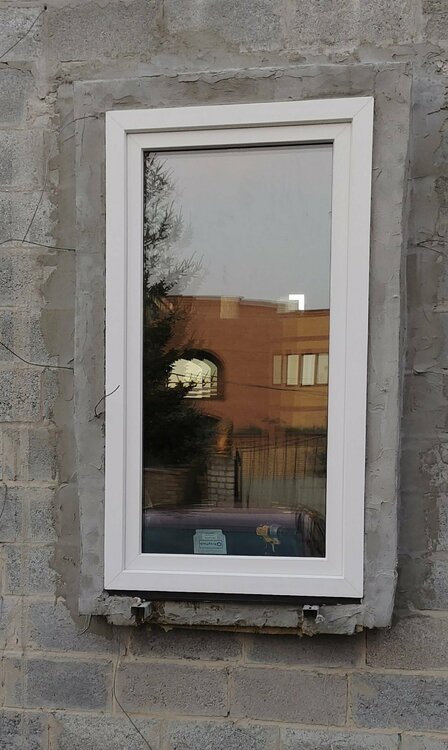

А зачем так далеко выпихивать окно, у тебя же не 400 мм будет утеплителя
3 часа назад, shneider_vova сказал:
200 стена потом 150- 200 крошки, потом облицовочный. Раму нужно приьтултить к облицовке, профиль 70 скорей всего. Т.е.80-130 до рамы от стены. А если по оси окнабрать то 100-170 опирание

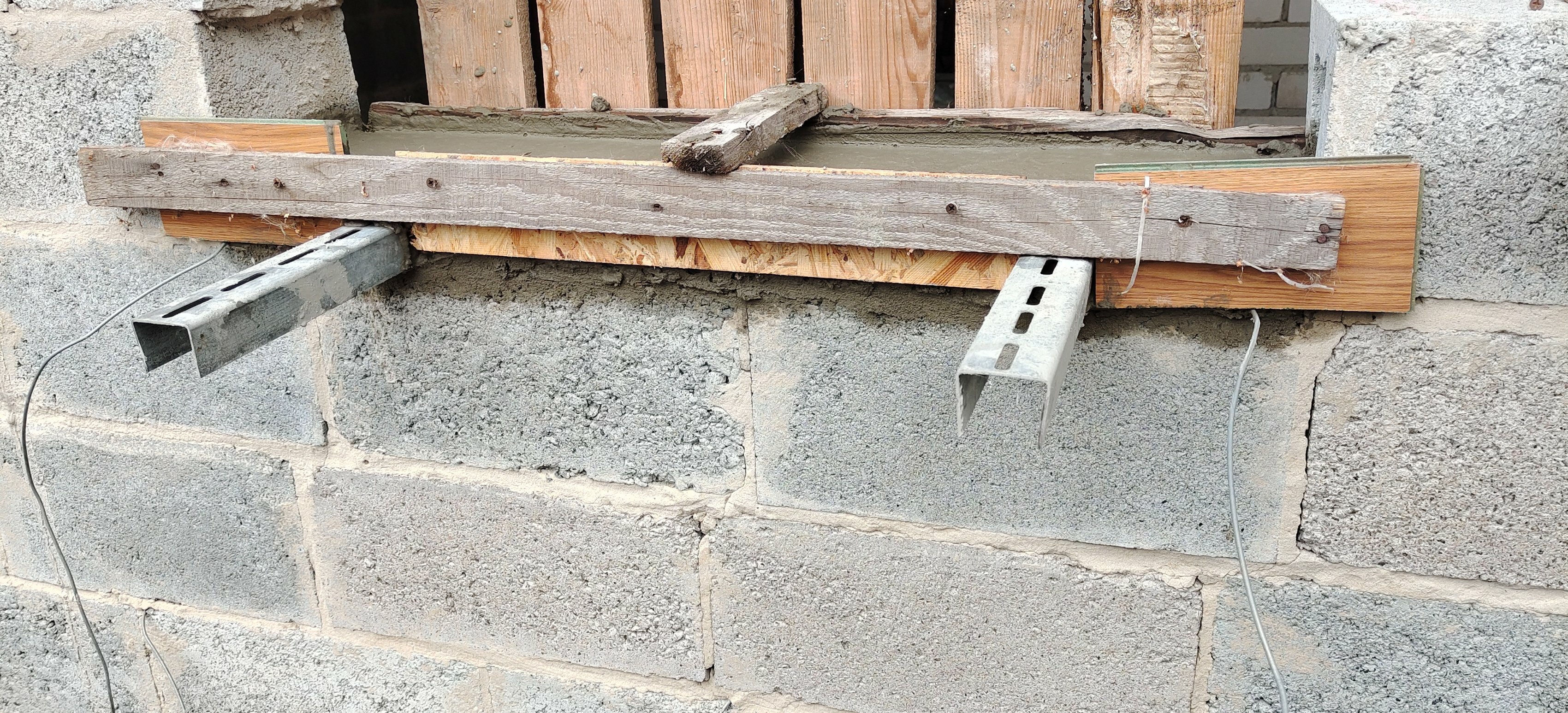

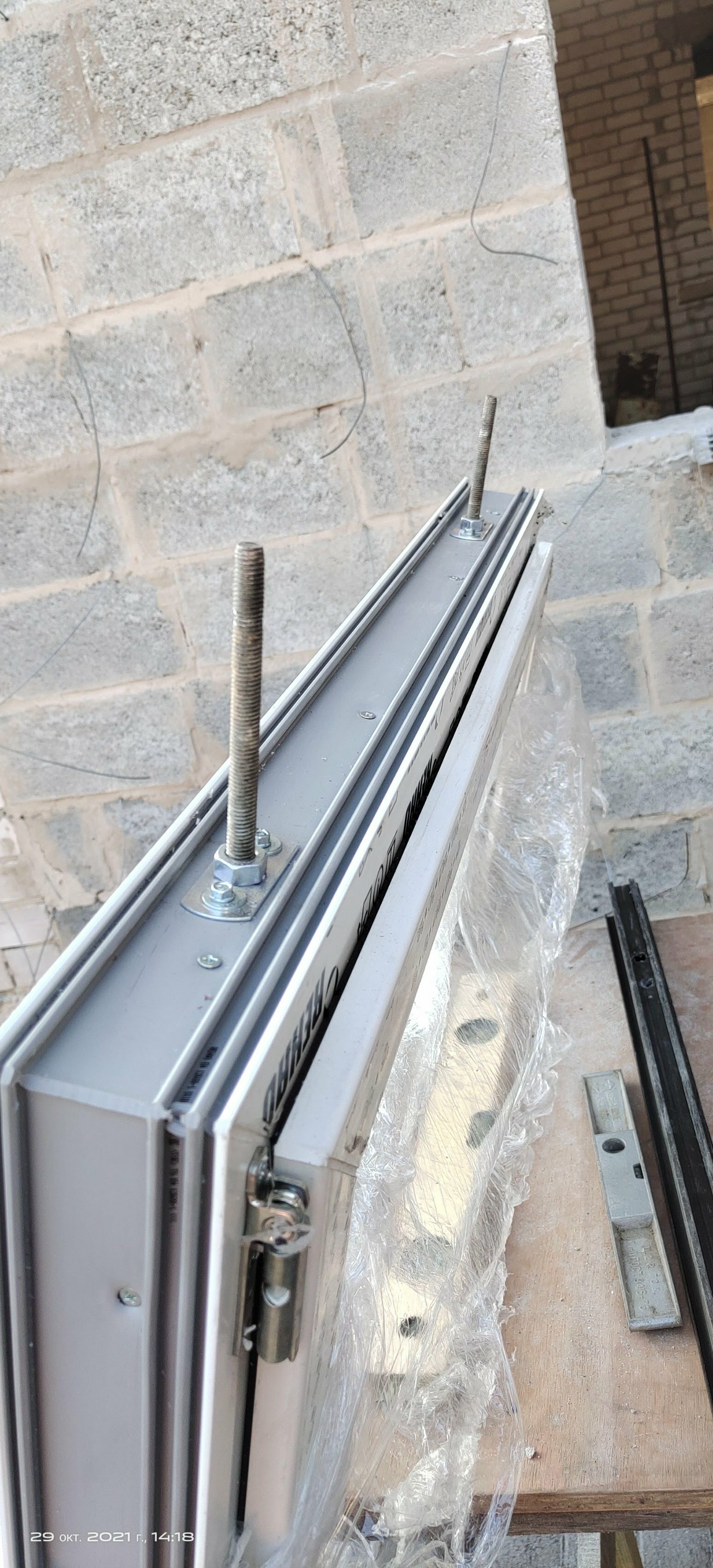

По самому кронштейну придумал как сделаю, остался вопрос по ответной части (т-образной шпильке), где искать, или хоть как правильно гуглить?

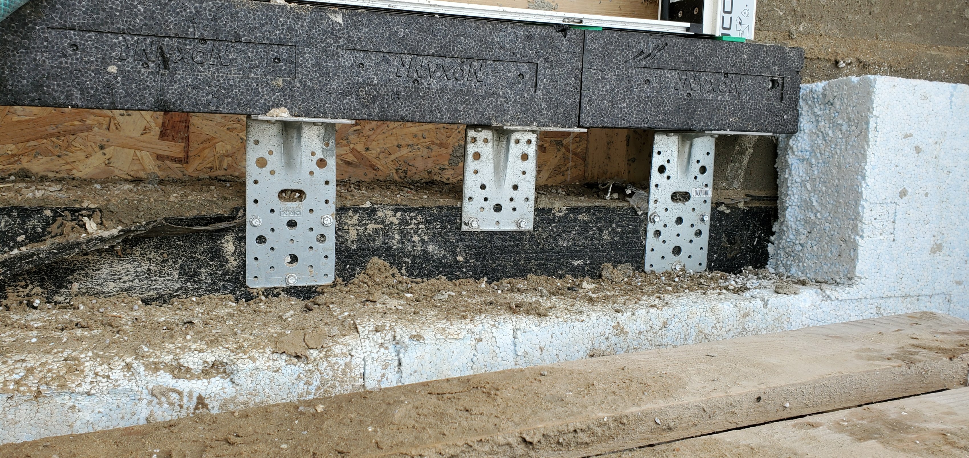

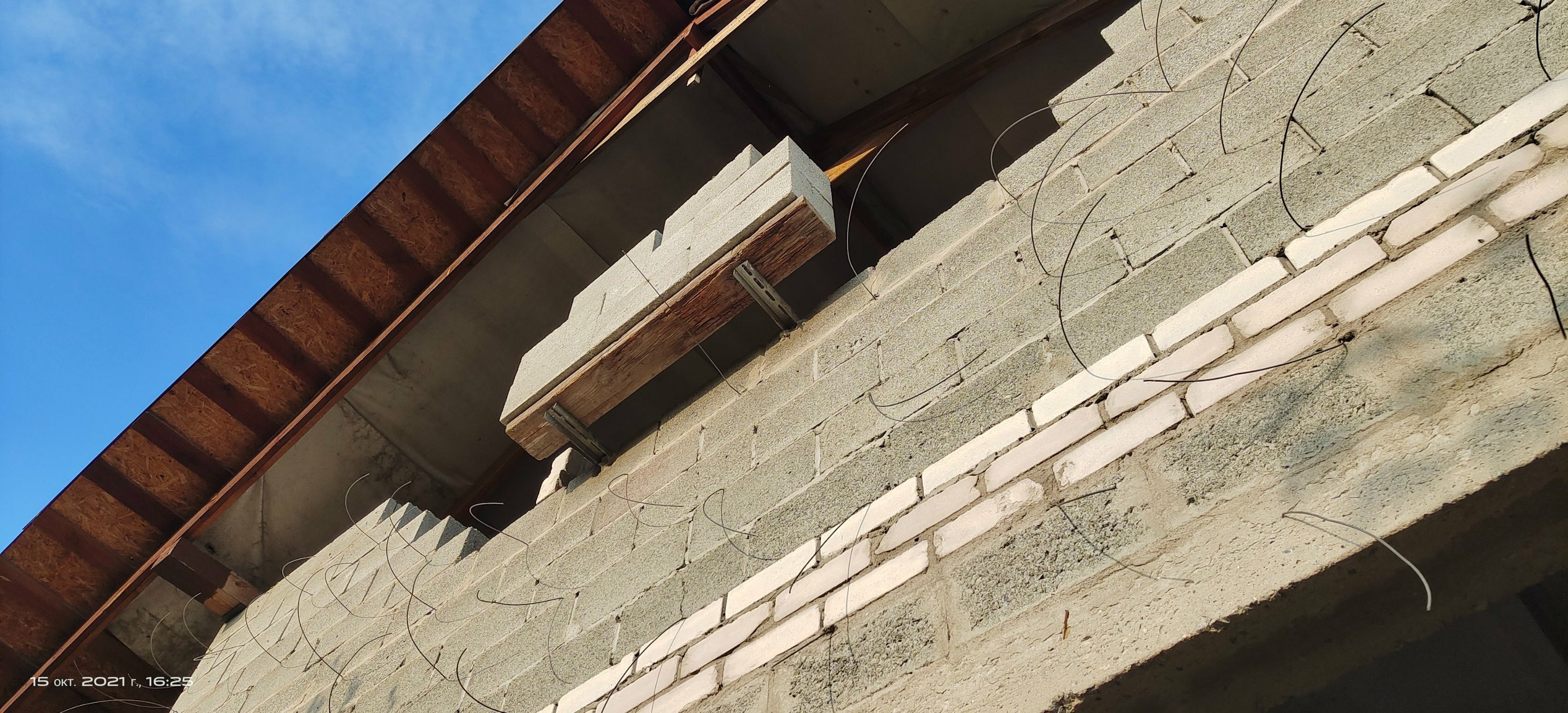

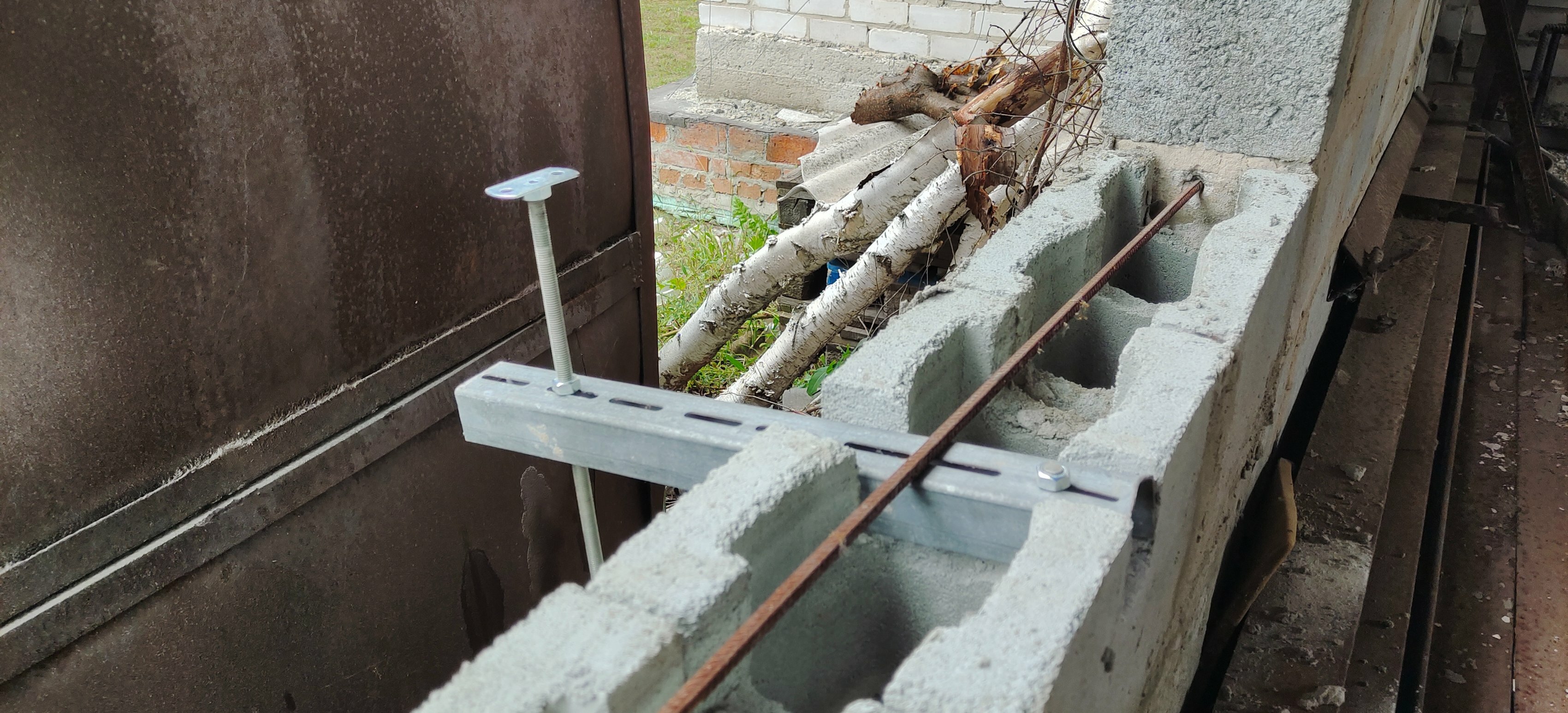

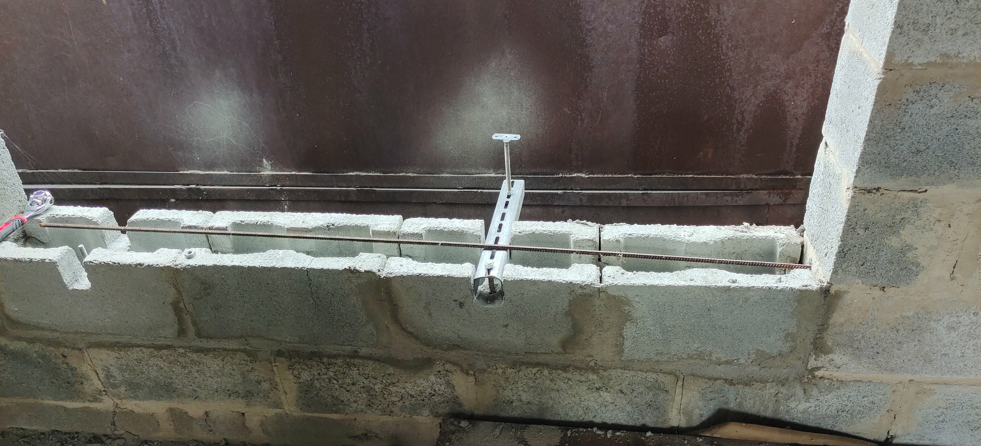

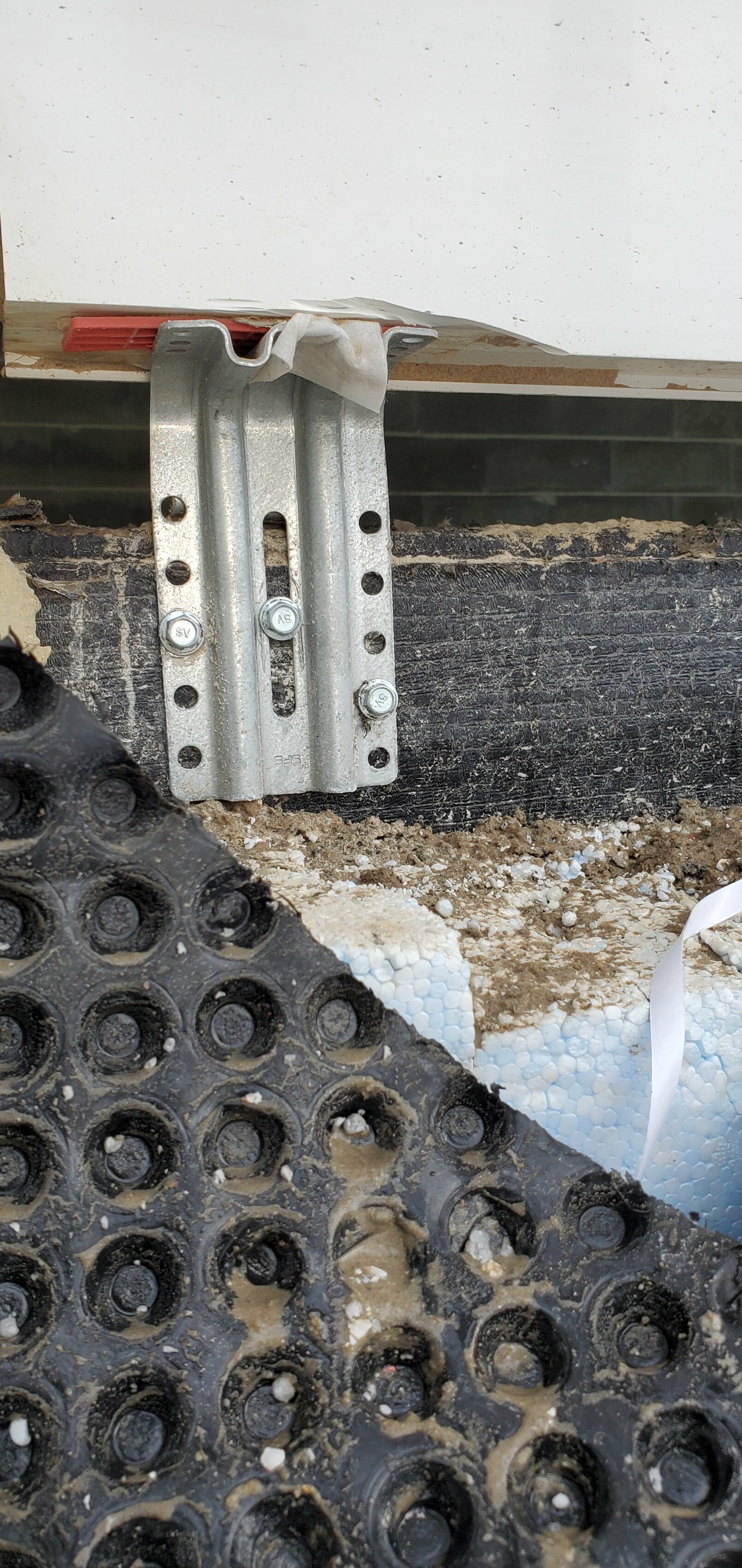

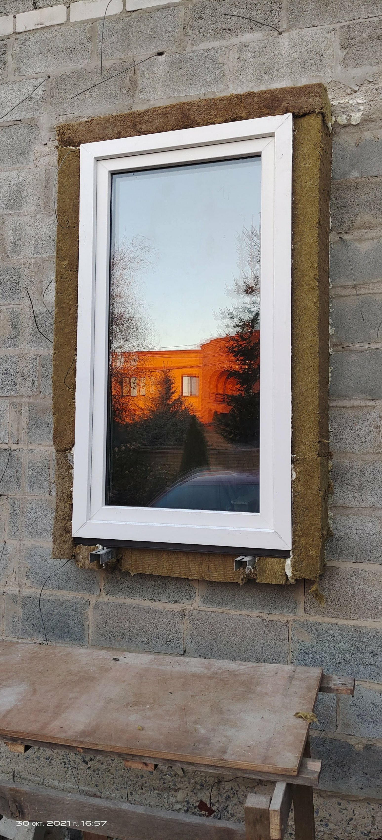

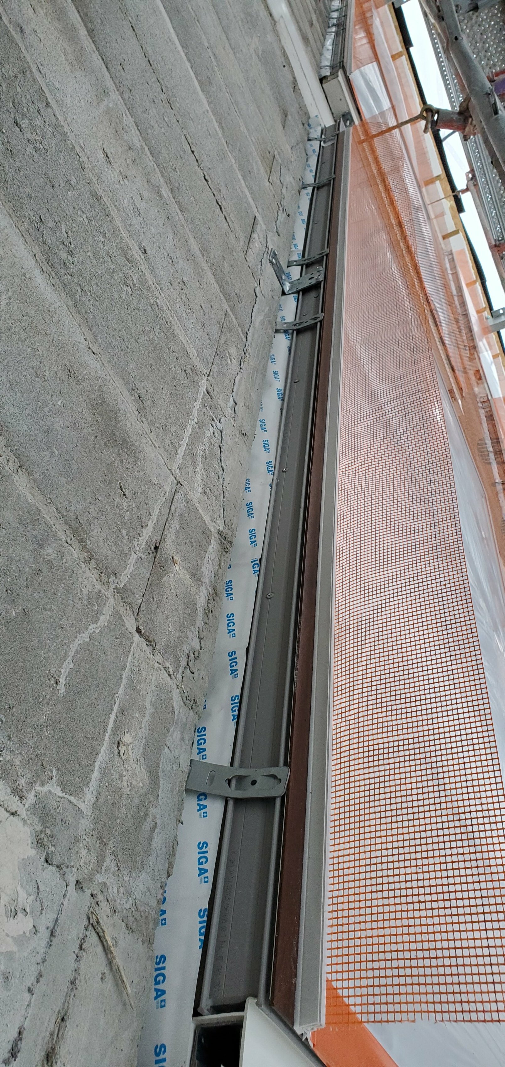

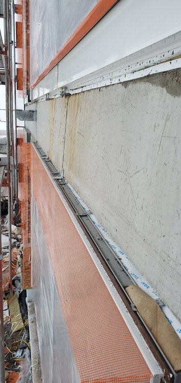

Как всегда приходится делать все по своему, будет примерно так:
Себестоимость монтажа до пятиста гривен на окне ( без лент)
9 часов назад, shneider_vova сказал:
А промерзать не будет?
Больше чем через уголок естественно, в целом это мизер, от мостиков ни куда не уйти, даже у поляков там мостики через крепеж.
Тем более их будет только 2 опорные консоли на окно, боковые и верхние будут "Г"
Змінено користувачем mastervovik

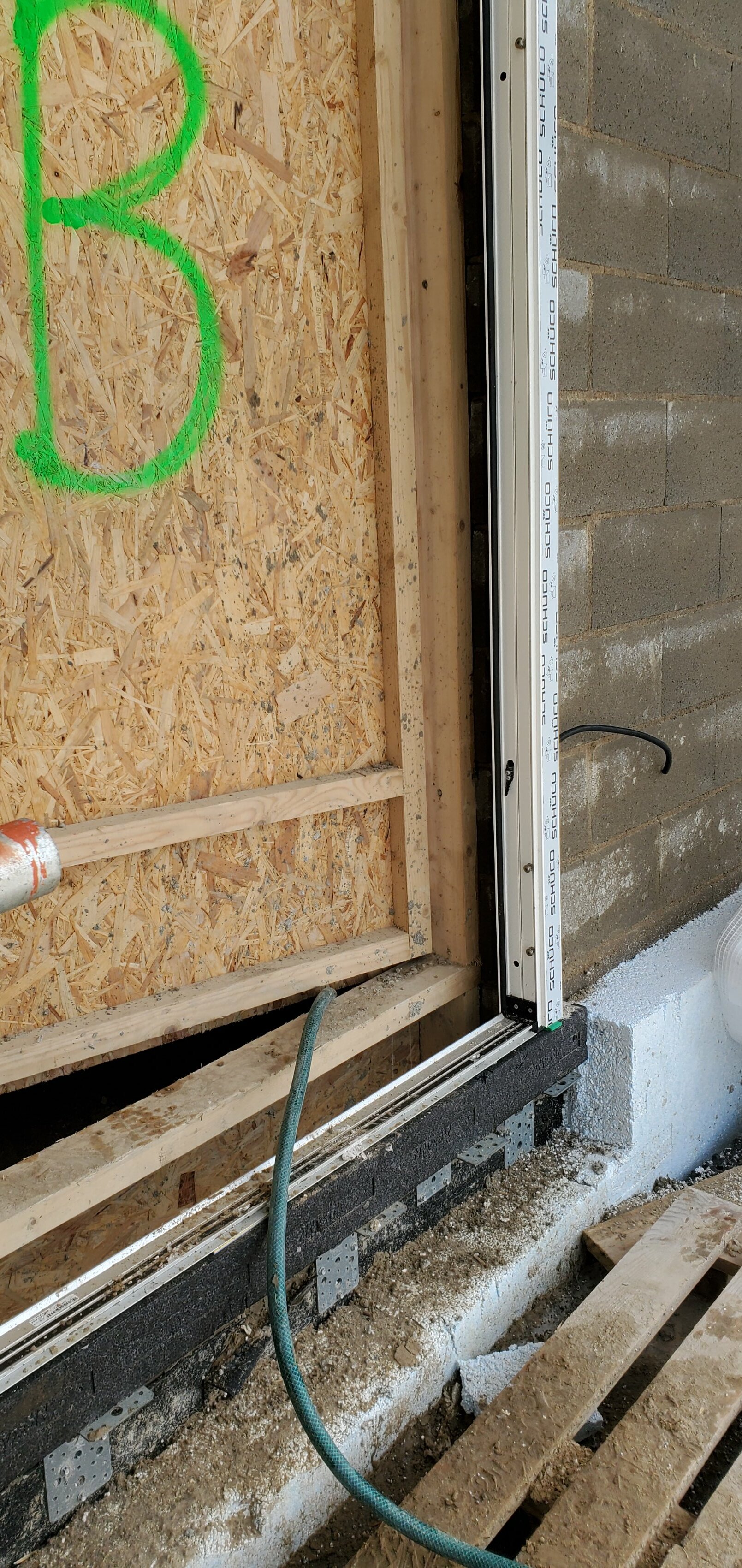

Прорабатываю монтаж, возник вопрос по ленте внутреннего монтажа:
На рынке только нормаизол присутствует? Есть что дешевле?
Нужна лента шириной 200мм, но я ее ни где кроме сайта нормаизола пока не видел, может на форуме кто торгует?

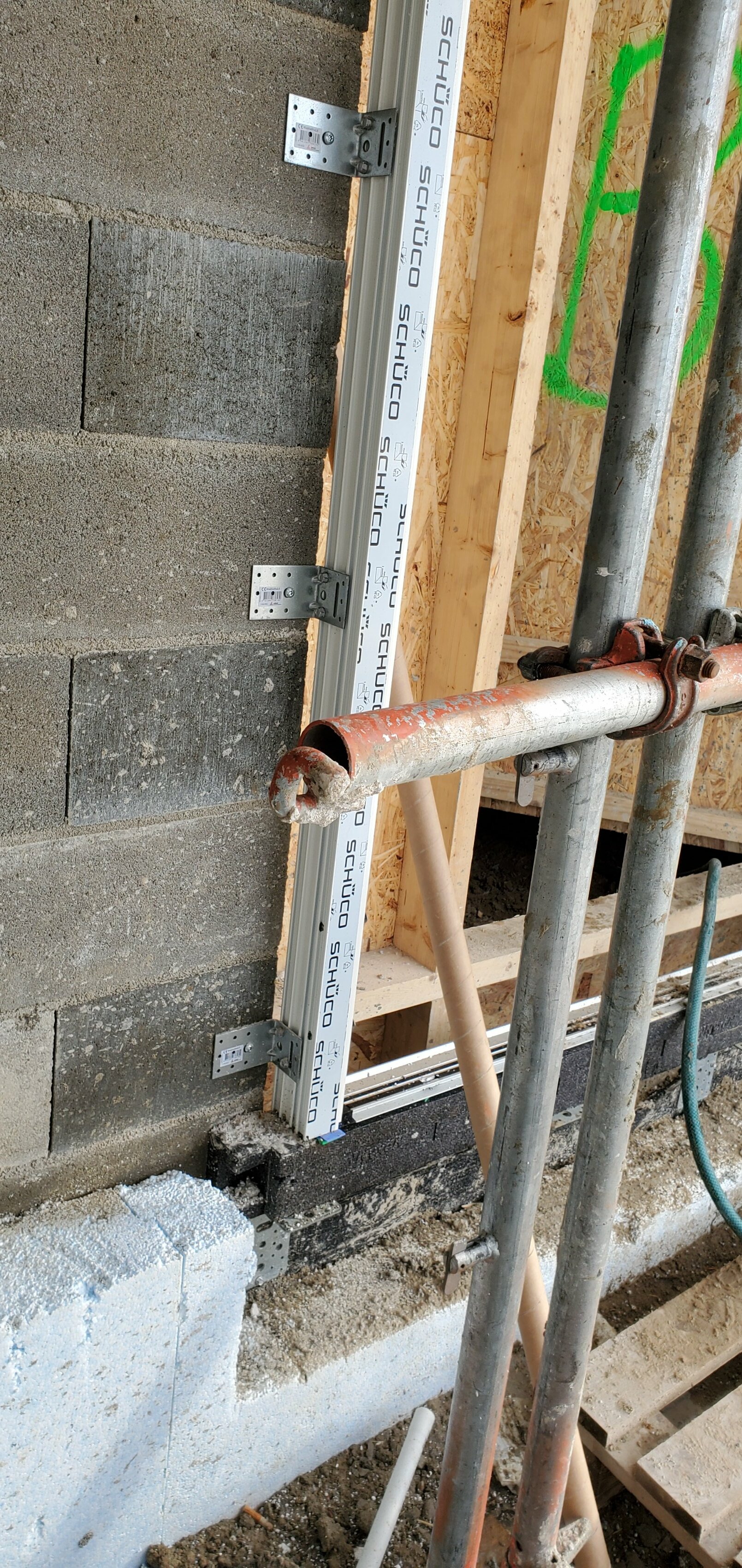

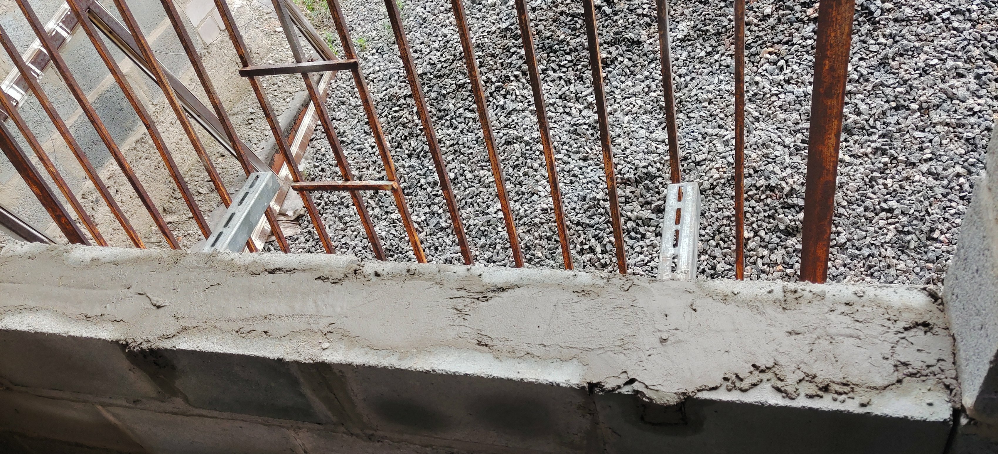

В 22.09.2021 в 19:52, mastervovik сказал:
будет примерно так
Видел в Эпицентре стеклопластиковый квадратный профиль. Размеры около 50х50. Выглядят внушительно. ИМХО для такого монтажа вполне альтернатива металлу...

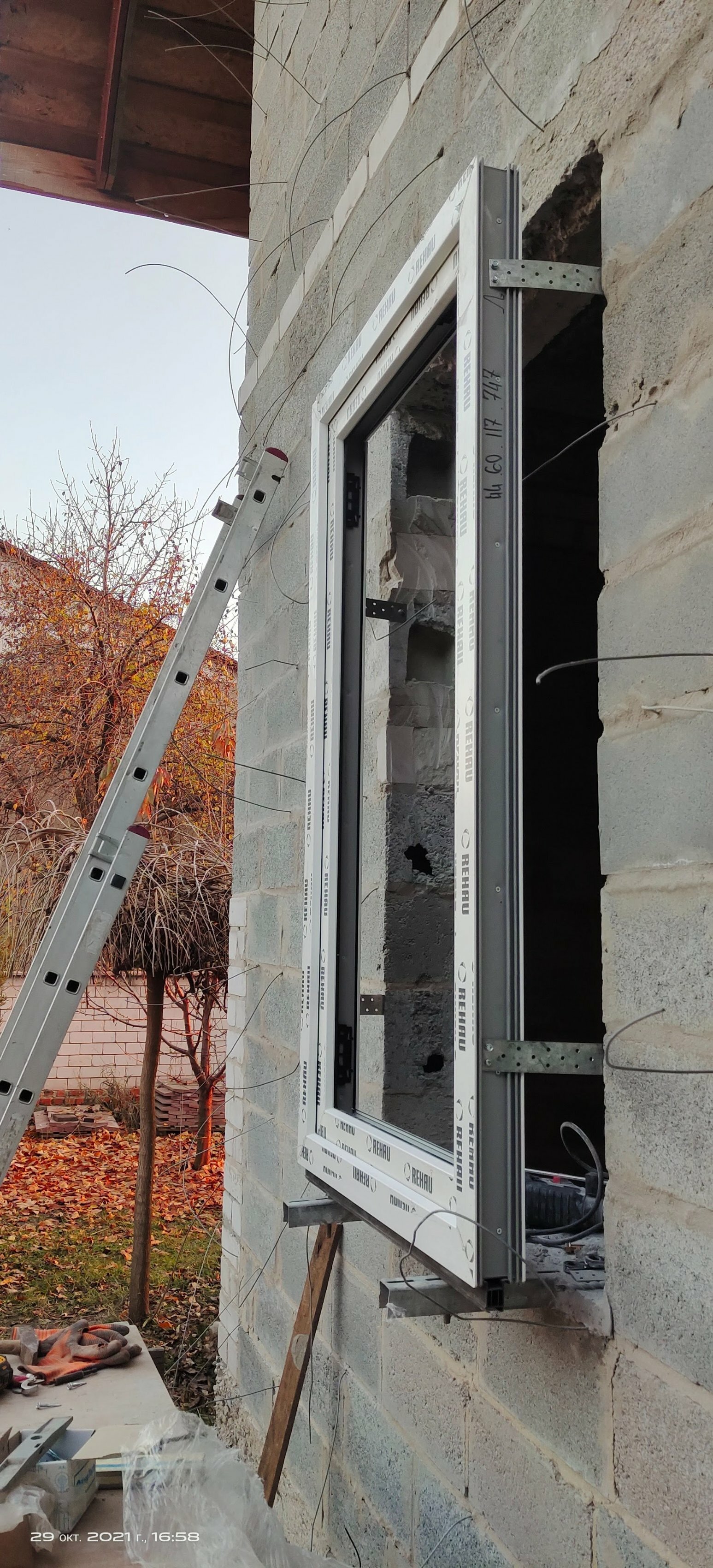

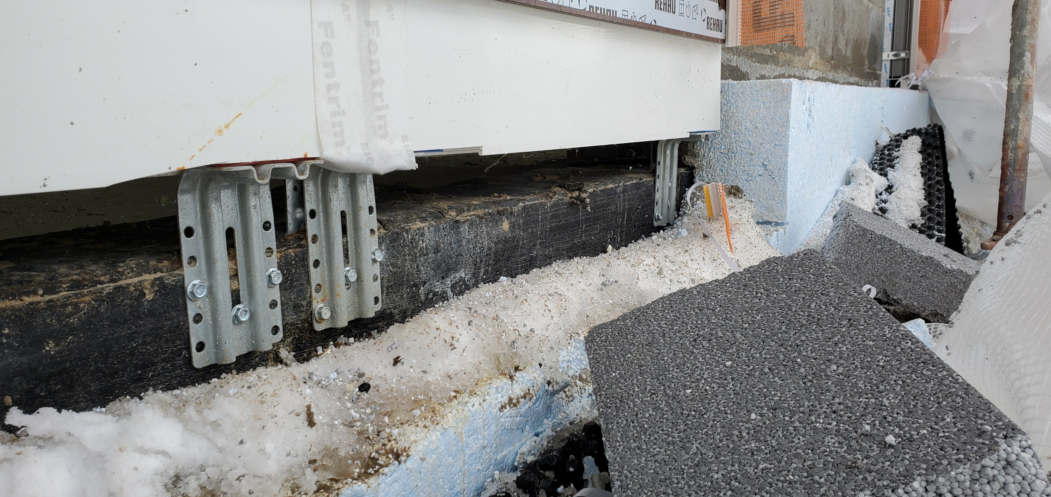

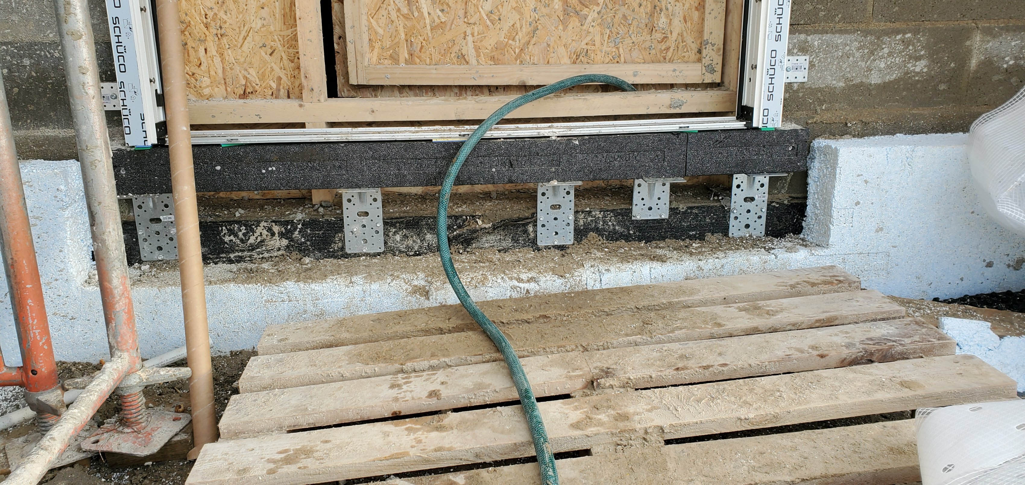

Нижніх опор малувато якось. Також бентежить використання віконних монтажних пластин не найкращої якості.
Короче, даже Гугель бессилен)
Делать как поляки, шоб монтаж был дороже самого окна не готов!)

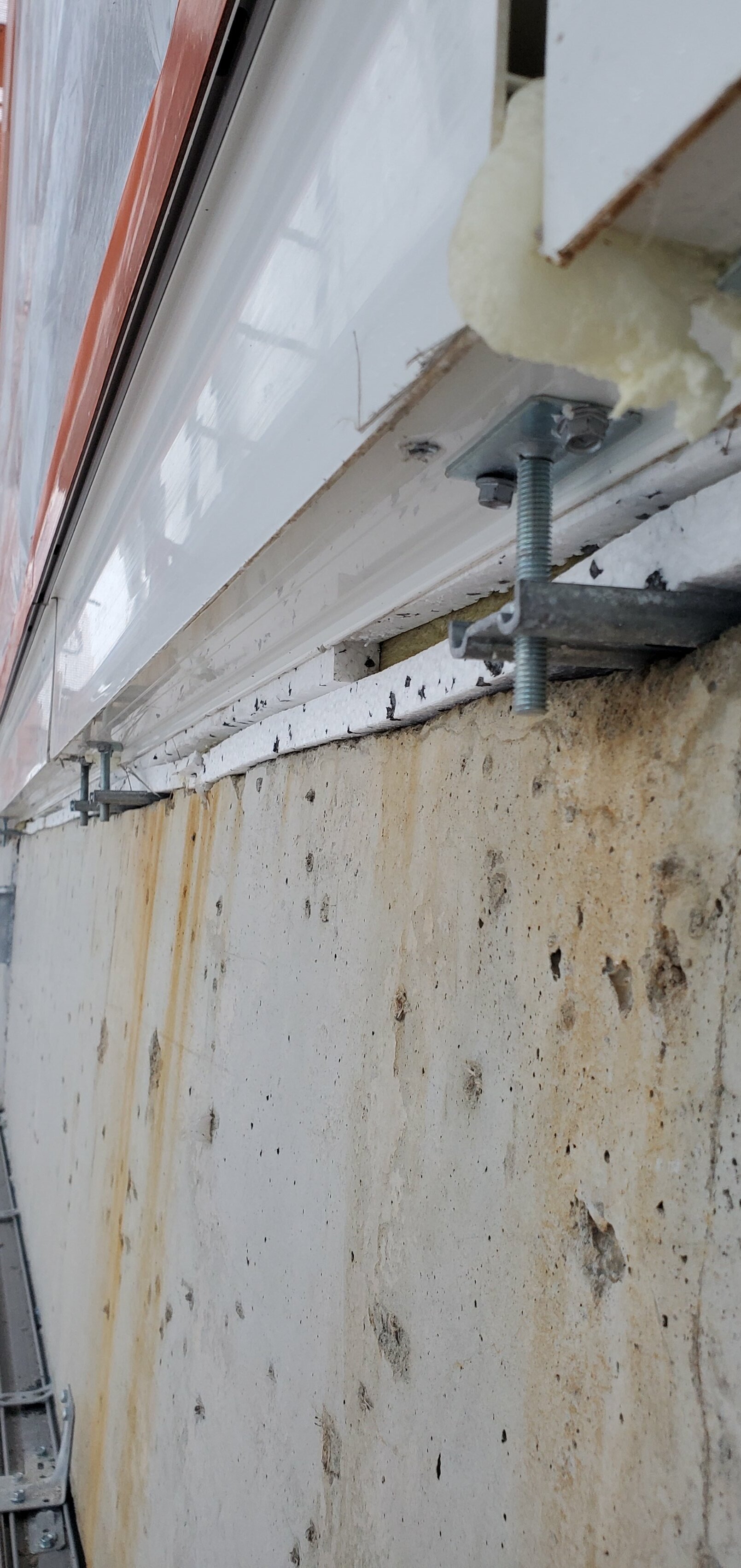

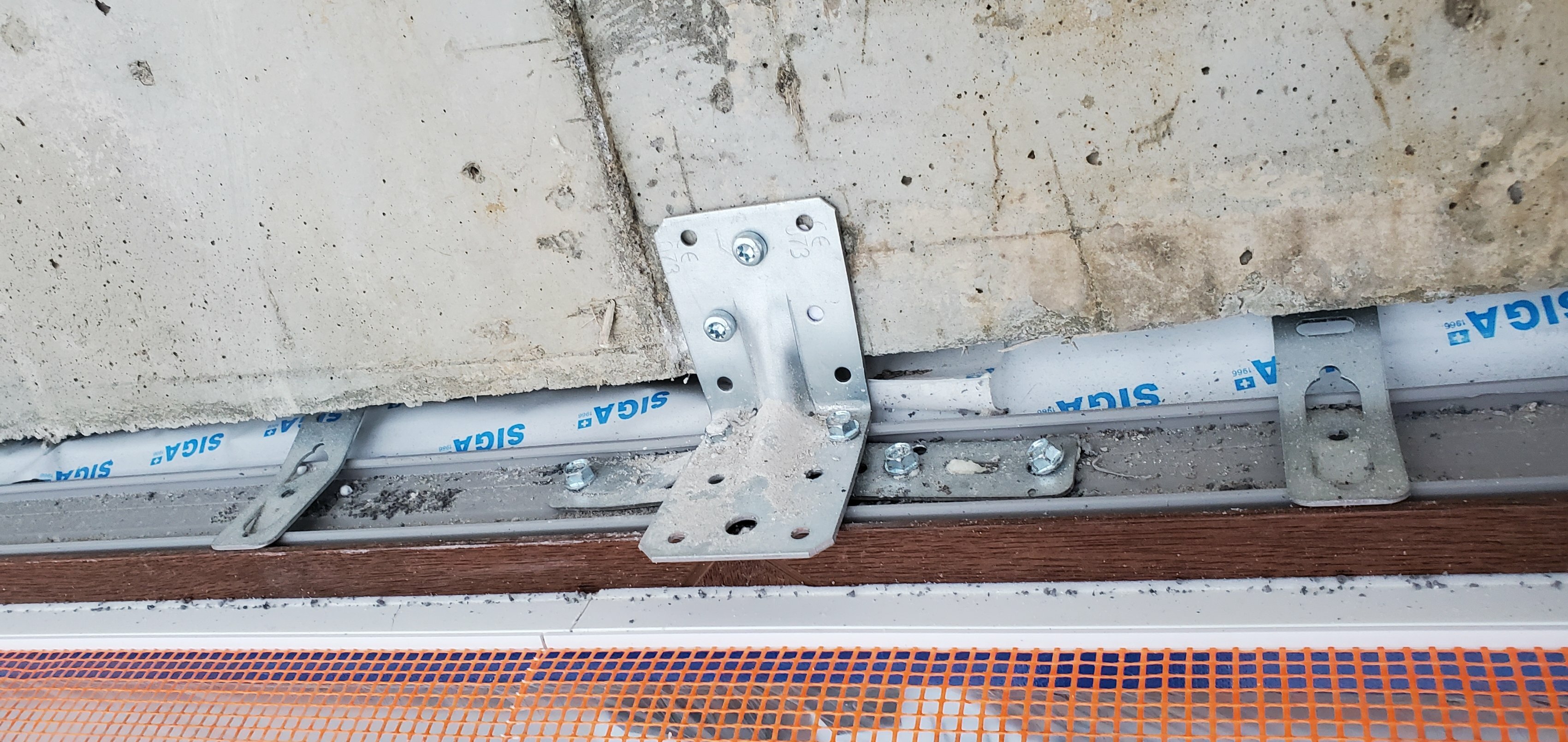

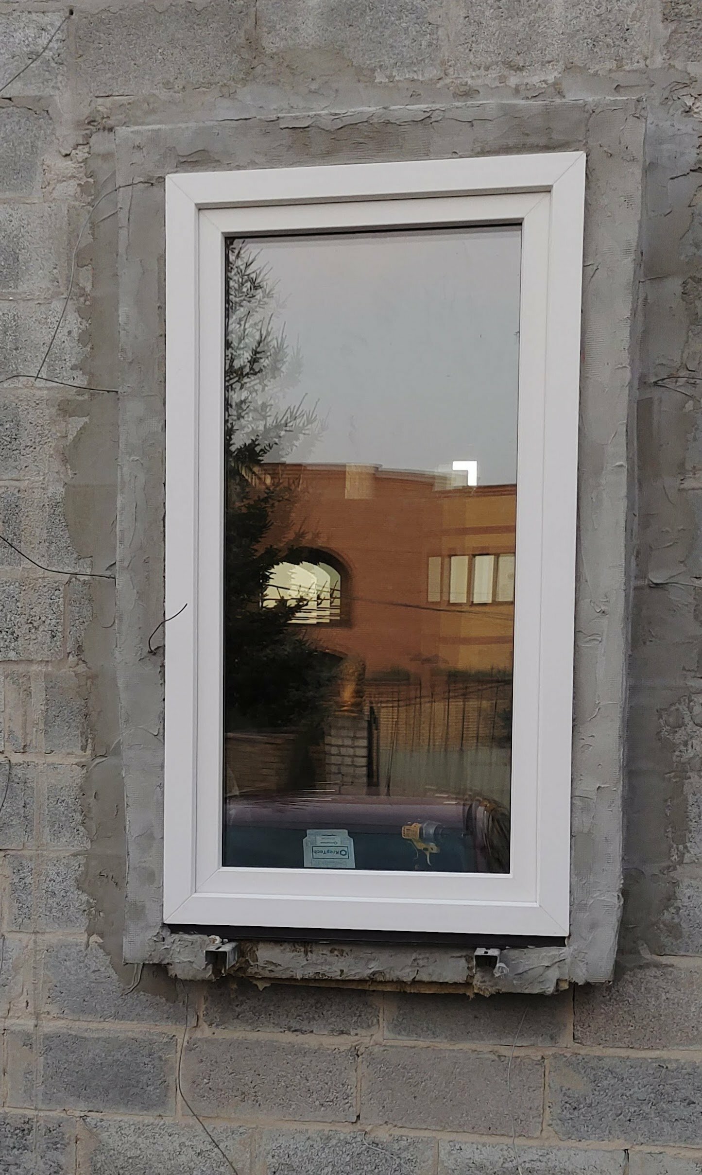

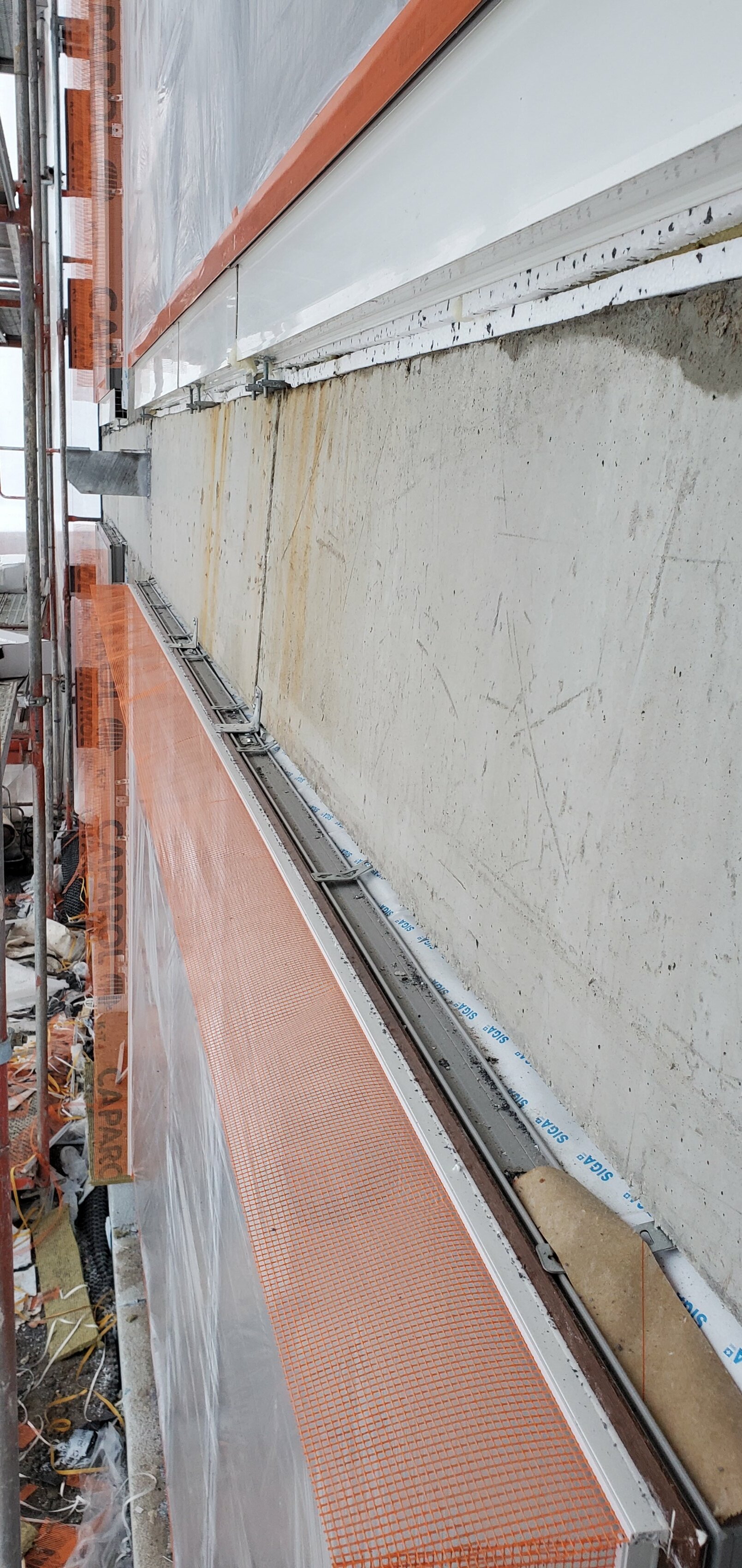

А я своими и не похвастался здесь))
Проверено нагрузкой свыше 100кг
Металл пластин и профиля 2мм
19.02.2023 в 11:08, Алік сказав:
Вихід на терасу трохи більш укріплений
