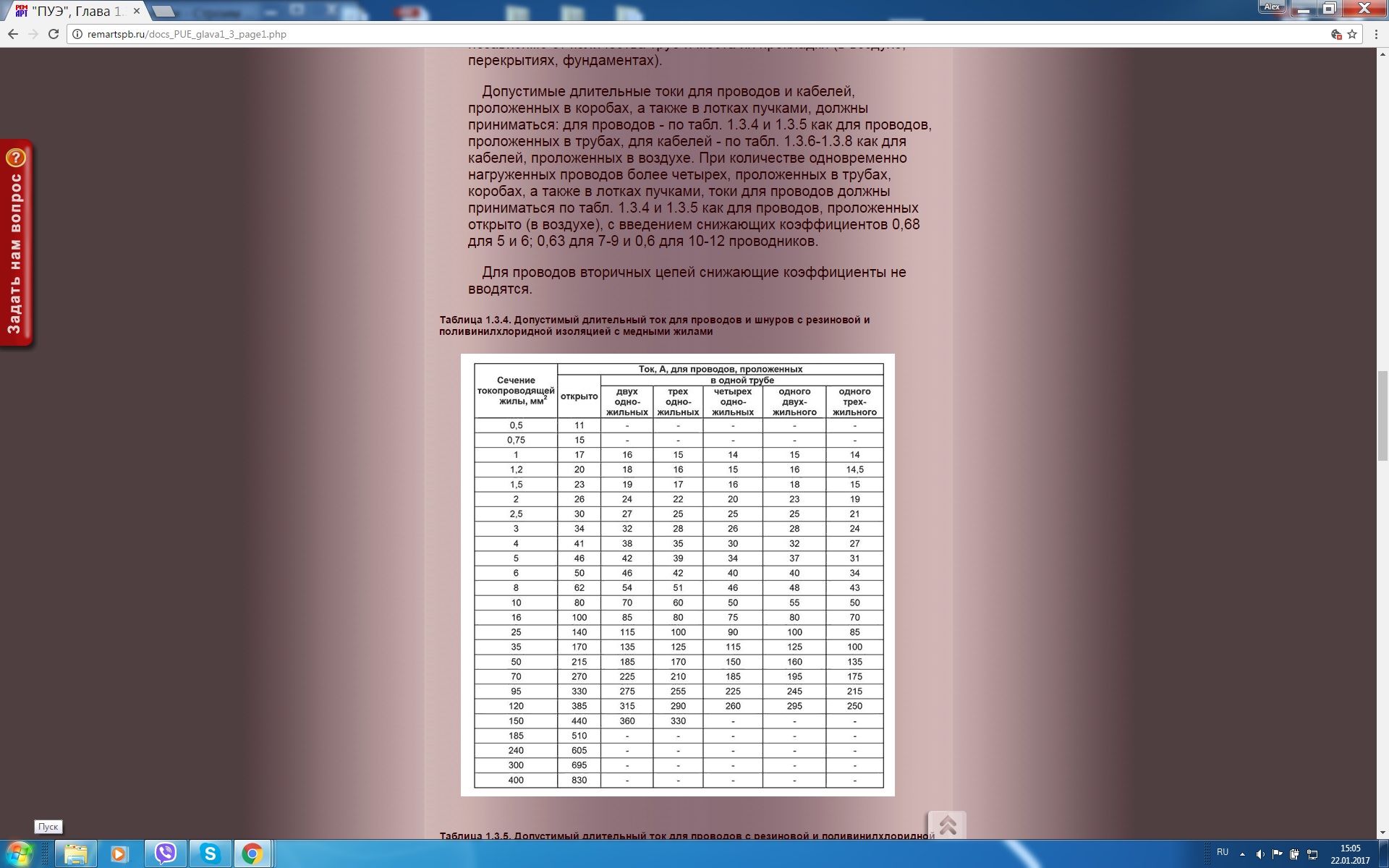

Шарманщик Опубліковано: 22 січня 2017 Автор Поділитись Опубліковано: 22 січня 2017 Провод 1,5мм2 в слое утеплителя имеет допустимый длительный ток 14,5 А. По сечению 1,5мм2 - медь... Вот смотрю я на табличку 1.3.4. и вижу 1,5мм2 - в трубе 2 токоведущих жилы - 19 А. Может у Вас какая-то другая табличка? Добавлено через 5 минут откуда взяли 16А на 1.5мм2? Вот же автор темы еще в начале темы описывал как автоматы подбирают. Тарас... не кипятитесь - Ваш собеседникдействительно не знает, но очень хочет знать, какие длительно допустимые токи разрешены для разных сечений токоведущей жилы. Наша обязанность - терпеливо и доходчиво всё разъяснить собеседнику... помочь понять, научит не путать таблички для меди и аллюминия... Не серчайте, ведь и нас тоже кто-то и когда-то учил, правда? Посилання на коментар Поділитися на інших сайтах More sharing options...

Yegor_81 Опубліковано: 22 січня 2017 Поділитись Опубліковано: 22 січня 2017 По сечению 1,5мм2 - медь... Вот смотрю я на табличку 1.3.4. и вижу 1,5мм2 - в трубе 2 токоведущих жилы - 19 А. Может у Вас какая-то другая табличка?Из мэк 60364.5.52 и в пуэ про утеплитель ни слова. Ви забуваєте уточнити, що це при температурі оточуючого повітря +30 градусів цельсія. Швеція все-таки країна північна. Якщо привести до +20, то тривало допустимий струм буде 16,24 А.Номинал ав так же был приведен производителем к температуре 30 градусов, но можете поиграть этими коэффициентами. Посилання на коментар Поділитися на інших сайтах More sharing options...

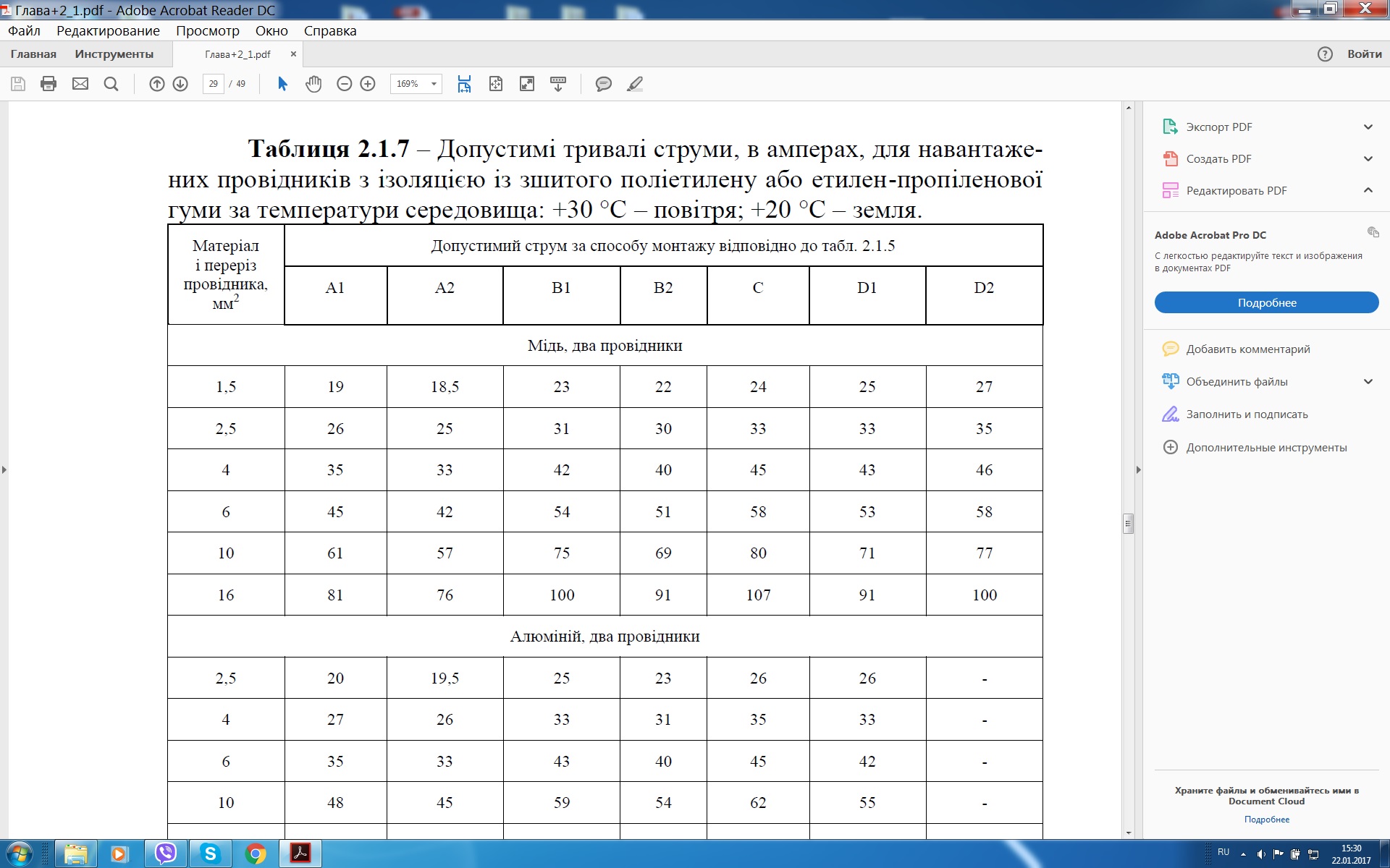

Шарманщик Опубліковано: 22 січня 2017 Автор Поділитись Опубліковано: 22 січня 2017 (змінено) Зі вступом в дію нової редакції глави 2.1 ПУЕ, тривало допустимі струми провідників електропроводки (до 16 квадратів) слід визначати вже за главою 2.1 ПУЕ, а не за главою 1.3. Така вказівка міститься у самому тексті нової редакції глави 2.1. Я использовал вот эту табличку: И не увидел противоречий с новой редакцией ... Способ прокладки - А1, материал изоляции - сшитий полиэтилен... В чем противоречие? Змінено 22 січня 2017 користувачем Шарманщик Посилання на коментар Поділитися на інших сайтах More sharing options...

Шарманщик Опубліковано: 22 січня 2017 Автор Поділитись Опубліковано: 22 січня 2017 У кабелів і проводів, що застосовуються для монтажу мереж 0,22 (0,4) кВ у житлових, громадських будівлях ізоляція як правило виготовлена з ПВХ, а не зі зшитого поліетилену. Тому треба застосовувати не таблицю 2.1.7, а таблицю 2.1.6. Сорри, но в данном конкретном случае мы обсуждаем кабели DRAKA и легитимность их использования сегодня - потому и применяю табличку 2.1.7. и акцентирую внимание, что изоляция - сшитый полиэтилен. Когда буду работать ВВГ - то конечно буду применять 2.1.6. - кто бы спорил... 1 Посилання на коментар Поділитися на інших сайтах More sharing options...
Waldmann Опубліковано: 22 січня 2017 Поділитись Опубліковано: 22 січня 2017 Сорри, но в данном конкретном случае мы обсуждаем кабели DRAKA и легитимность их использования сегодня - потому и применяю табличку 2.1.7. и акцентирую внимание, что изоляция - сшитый полиэтилен. Когда буду работать ВВГ - то конечно буду применять 2.1.6. - кто бы спорил... Чесно кажучи не знав, що існують кабелі з ізоляцією зі зшитого поліетилену для монтажу звичайної проводки. Соромно зізнатись, але відстав від життя, дякую що просвітили. Ніколи навіть в руках його не доводилось тримати. Ну якщо там ізоляція дійсно зшитий поліетилен, то тоді все правильно, по таблиці 2.1.7. 1 Посилання на коментар Поділитися на інших сайтах More sharing options...
Шарманщик Опубліковано: 22 січня 2017 Автор Поділитись Опубліковано: 22 січня 2017 (змінено) Чесно кажучи не знав, що існують кабелі з ізоляцією зі зшитого поліетилену для монтажу звичайної проводки. Соромно зізнатись, але відстав від життя, дякую що просвітили. Ніколи навіть в руках його не доводилось тримати. Ну якщо там ізоляція дійсно зшитий поліетилен, то тоді все правильно, по таблиці 2.1.7. Да я потому и тему-то эту открыл, что люди просто не знают, что можно делать монтаж ничуть не хуже, чем в Швеции, на хорошем европейском уровне, из таких же точно материалов и кабелей... и что всё это уже есть в Украине. Почему-то многие считают, что "это не для нас", "офигенно дорого"... А на самом деле доступно любому желающему. Было бы желание. А документацию, нужную проектирующему специалисту, на кабельно-проводниковую продукцию DRAKA можно найти в разделе Реклама. В таблице сравнительной, в начале темы, есть подробная маркировка и кабеля и провода и гофротрубы. Любой вариант на выбор. Причем цены актуальные и наличие на складе все поставщики по телефону подтвердили. Змінено 22 січня 2017 користувачем Шарманщик Посилання на коментар Поділитися на інших сайтах More sharing options...

Шарманщик Опубліковано: 23 січня 2017 Автор Поділитись Опубліковано: 23 січня 2017 Если верить данным производителя, то макс. Т проводников у них указана 70 градусов, а ваша таблица для 90 градусов цельсия. Так что имеем те же яйца что и с ПВХ, только в профиль и значение 14,5А, а не 19А. Вот же засада с дракой приключилась. Это таблица из новой редакции ПУЭ. Вы ссылаетесь на данные по температуре, которые предоставленные в рекламном релизе. Может быть вам стоит пообщаться с поставщиками DRAKA для уточнения? А то следующий пост у вас опять получится по беспомощно -односложным, или ни о чем - "ню-ню.." и им подобным... Остыньте нет тут ваших кровных врагов, намного полезней для форумчан, было бы конструктивно обсудить в этой теме достоинства, недостатки и возможность воплощения предложенный решений "европейского уровня" (как я не люблю это словосочетания!!! ) В том, что тема интересует многих - уверен точно - каждый день более 500 просмотров. Вчера в 10-00 счетчик посещений показал 4021, сегодня с утра 4586.. Может прошла уже пора "клеймить и не пущщать" и пора перейти к более цивилизованным способам подачи информации? Посилання на коментар Поділитися на інших сайтах More sharing options...
