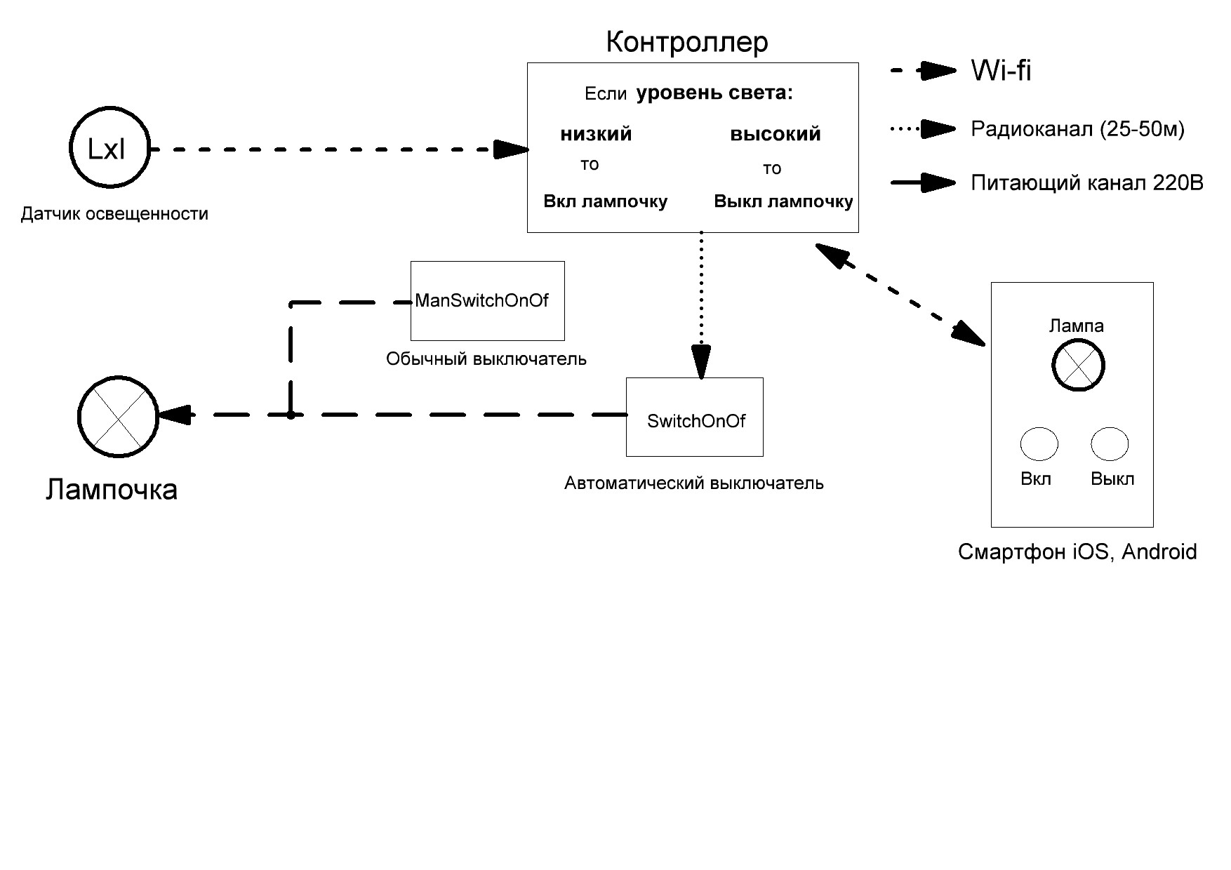

А как в этой системе подключить кнопки или выключатели?
На рис 1., можно увидеть как работает эта система. Там правда показан контур управления освещением, но связи устройств просматриваются.
Кнопки либо выключатели подключать параллельно рис. 2. Подключение реле рекомендую сделать в дозах или щиток управление сделать с режимами работы домашней эл. сети...
S1 - контакт реле
S2 - обычный выключатель
EL - лампочка

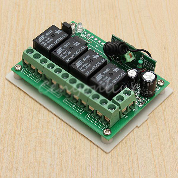

Какие реле стоят в релейном модуле?
Позволяют ли эти реле коммутировать емкостную нагрузку - лед лампы, блоки питания для ленты?
Можно ли подключать индуктивную нагрузку - трансформатор для галогенок?
Как с самоидукцией, не выгорают ли контакты от искры?
Что пишет производитель?
Какие импульсные токи включения контактов?
Подключил модуль реле в сеть. 3 люстры со светодиодными лампами(5Вт) и Led ленту(12В, 10м)...работает хорошо, правда когда лента выключена, трансформатор начинает гудеть немного.
Мало опыта с монтажом и эксплуатацией реле. Что скажите об этом релейном модуле для бытовых условий?
Это просто механическое реле.
Контакты механических реле будут подгорать при включении
блоков питания и лед ламп.
