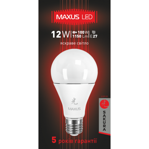

Да у меня будут только 220 LED лампочки под цоколь E27
ориентируюсь на Phillips/OSRAM/MAXUS
покупать надо их только в проверенных местах!!! иначе и китай такой подсовывают...особенно под филипс
ориентируюсь на Phillips/OSRAM/MAXUS[/QUOT
Проблемы возникают, ибо входной конденсатор импульсного блока
питания - это 2 мкф/ватт мощности.
Не зависит , это отдельный блок питания или встроенный в лампу.
Импульс входного тока тем больше, чем больше конденсатор.
Все конденсаторы блоков питания ламп складываются ибо соединены параллельно.
