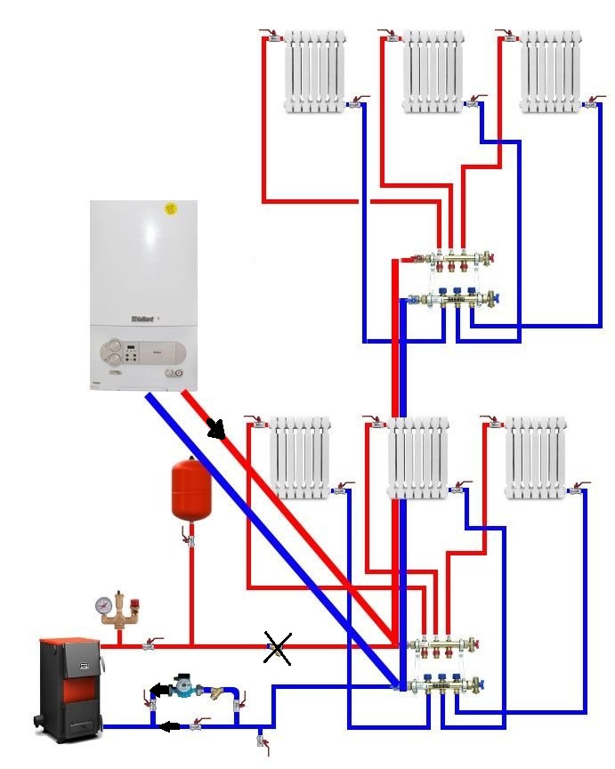

Не очень умею рисовать...но как то так

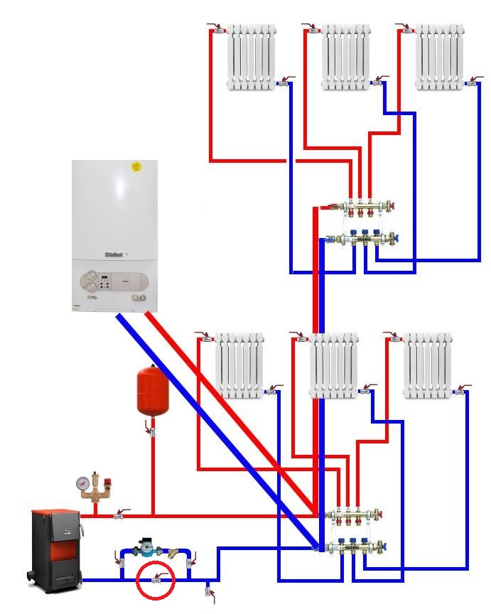

Вот этот кран на байпасной линии открыт или закрыт,на рисунке обведён кружком,и есть ли там обратный клапан возле этого крана.
Фильтр я вижу только один а говорили что два?
Есть ли обратный клапан на линии от газ котла.

Забыл про фильтр на подаче. Подправил схему ... Клапана от газового котла нет, просто закрыто кранами линия подачи и обратки

кран на байпасе закрыт

Значит так,на рисунке я указал стрелками где должны стоять обратные клапана,они там есть или нет?

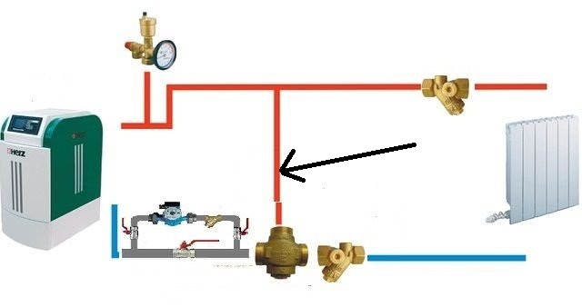

О! ещё и трёхходовой появился:lol:
:D ну да... просто думал что он не очень важен когда первую схему рисовал :unknown:
Есть кран там где стрелка
Нет. Там стоит HERZ-TEPLOMIX с отключаемым байпасом. Сказали типа там кран не нужен
Короче у вас потери давления по циркуляции идут за счёт того что есть циркуляция по малому кругу в трёхходовом клапане,дальше есть потери на фильтре который на подаче.
В данном случае что вы можете сделать,выбросить сеточку с фильтра и начать балансировать систему радиаторов.
В будущем когда созреете то установите обратные клапана,установите кран возле трёхходовика и отбалансируйте подмес.

Температуру на подаче на ТТ-котле озвучьте и температуру термопатрона на клапане.

Температуру на подаче на ТТ-котле озвучьте.
67-70 градусов
