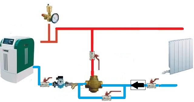

Как улучшить циркуляцию теплоносителя.
Joice
Кстати температура термопатрона?
55 градусов... В мануале написано что закрывается при 63

У Вас "затыкается" трехходовой, соотв. насос больше крутит по малому кругу, т. е. через ТТ-котел.
Котел озвучьте.

В данном случае без переделок ситуацию можно попытаться исправить только балансировкой системы,те радиаторы которые горячие немного прикройте,те что холодные откройте на полную и воздух постравливайте с радиаторов.

Обвязка жопа.Там если даже установить кран на байпас то это тоже не поможет,так как трёхходовой при низкой температуре обратки полностью перекрывает проток обратки радиаторного контура.В данной ситуации байпас надо делать минуя трёхходовой а тот байпас что возле насоса он вообще в данной схеме безсмысленный.

сделал я фото обвязки. Всего немного иначе чем я рисовал :D
Что мне нужно сделать чтобы все нормально работало?
Держите на котле +80-90. Должно заработать.

Ничего менять не надо,сделайте по схеме как в посту 83, там работы то на 2-3 часа и будете держать не высокую температуру и радиаторы будут все горячие.
Ничего менять не надо,сделайте по схеме как в посту 83, там работы то на 2-3 часа.
понял.. А эти краны нужно закрывать/открывать когда система холодная/горячая ?
Там нада будет нижним краном байпаса трёхходового отбалансировать так что бы был небольшой подмес с обратки,для начала его приоткрыть на половину,за пару дней эксплуатации найдёте правильный режим.
а с балансировочным клапаном никак не получится ?
Нет не получится,его к стати тоже на половину прикрыть,так у вас будет два крана приоткрыты на половину,таким образом у вас будет постоянная циркуляция через контур отопления.
В данный момент у вас происходит частичная циркуляция,когда температура на котле низкая то циркуляции в радиаторном контуре вообще нет,когда температура высокая тогда появляется циркуляция.
Как я понял у меня есть два варианта: или так как вы сказали или держать высокую температуру. Вариант выбросить клапан не годится, как я понимаю
Если хотите что бы теплообменник в котле лопнул то можете выбросить трёхходовой:D
не подумал об этом :D
