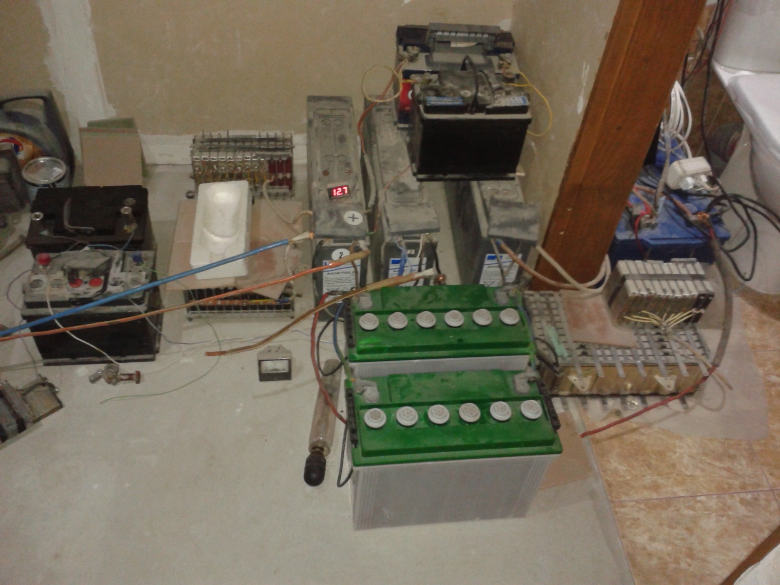

Я описывал свою автономку и не надо ля-ля, что на авто-свинце АКБ нельзя прожить, третий год автономки, ктц показывает потери в АКБ 15-20% за это время. С 2кВт СП получал сентябрь 80кВт, октябрь 70кВт, ноябрь 50кВт, декабрь 45кВт, в декабре последние дни было очень тяжко по электричеству,но хватило. Январь уже 80кВт.[/QUOT
Позвольте с Вами не согласиться Ж-)
Автомобильные АКБ в солнечных системах, живут 1.5 -2 года максимум.
Ваша ситуация ----нонсес! :Yahoo!:
Аккумуляторы технологии AGM, 5-7 лет (при декларированных 10-12 от производителя).

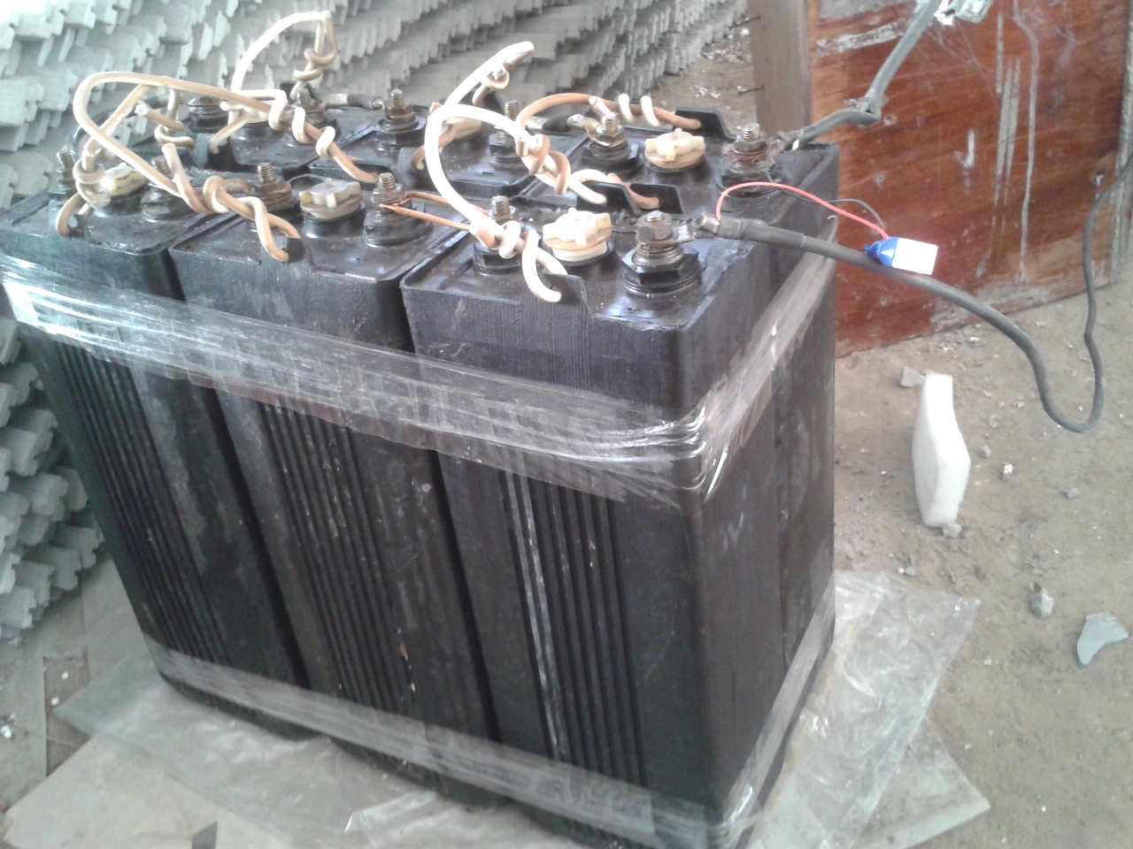

и тем не менее 3 года я прожил в автономке, холодильник работает, телек почти не выключается,ноут работает,телефоны заряжаются,бетономешалка мешает, перфоратор долбит, ущемления в электричестве не чувствую, в декабре было только тяжело, АКБ щас на 1000А 12В у меня, всяких разных,кислотники автомобильные,Гелевые,ОПЗ,и , NI-MH, все в паралели трудятся на 12в и в полном здравии еще. может просто надо думать о правильности эксплуатации АКБ?
Могу только одно сказать- Вам повезло, в моей практике такого не встречалось.
Один раз был объект где АКБ "автомобильные" прожили 2.5 года.
Да и Ваши 1000А/Ч, это очень не плохо :flag1:
Вот я о том, что если использовать автомобильные АКБ то набирать нормальную емкость, а не поставить одну 100ку и каждые сутки ее в ноль садить.
