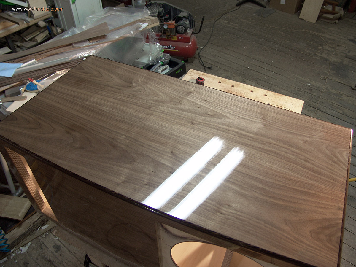

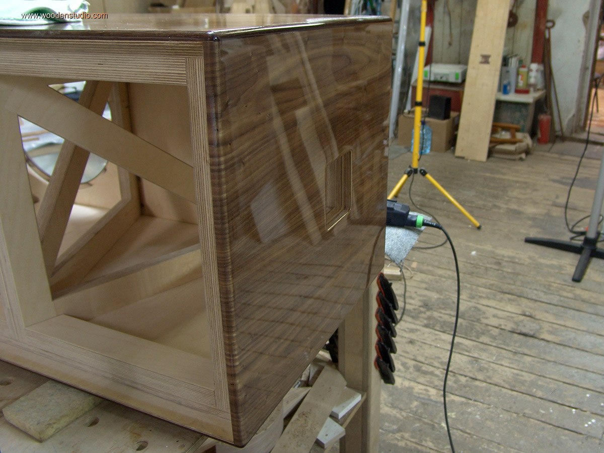

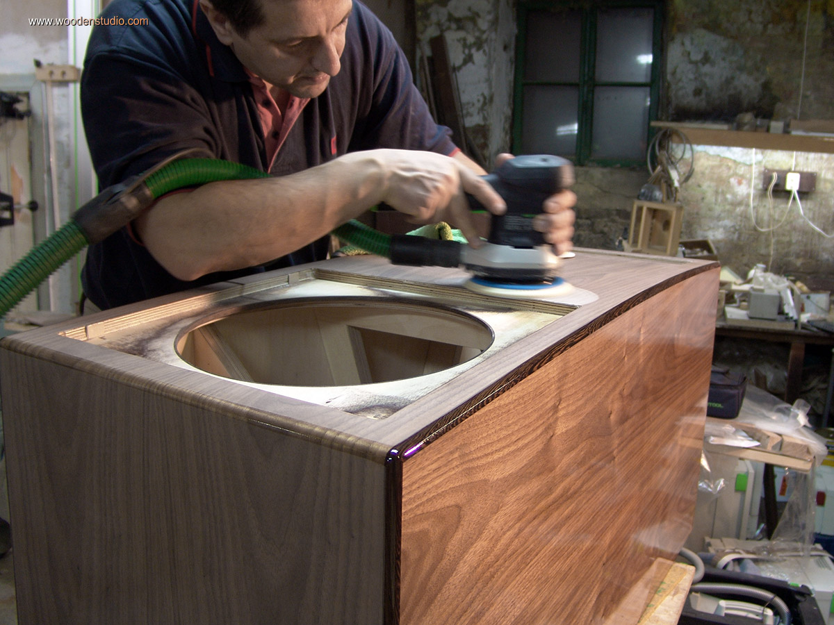

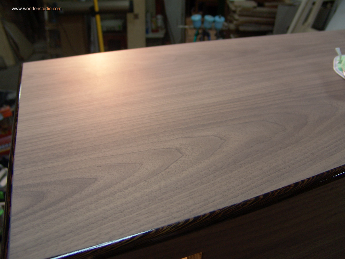

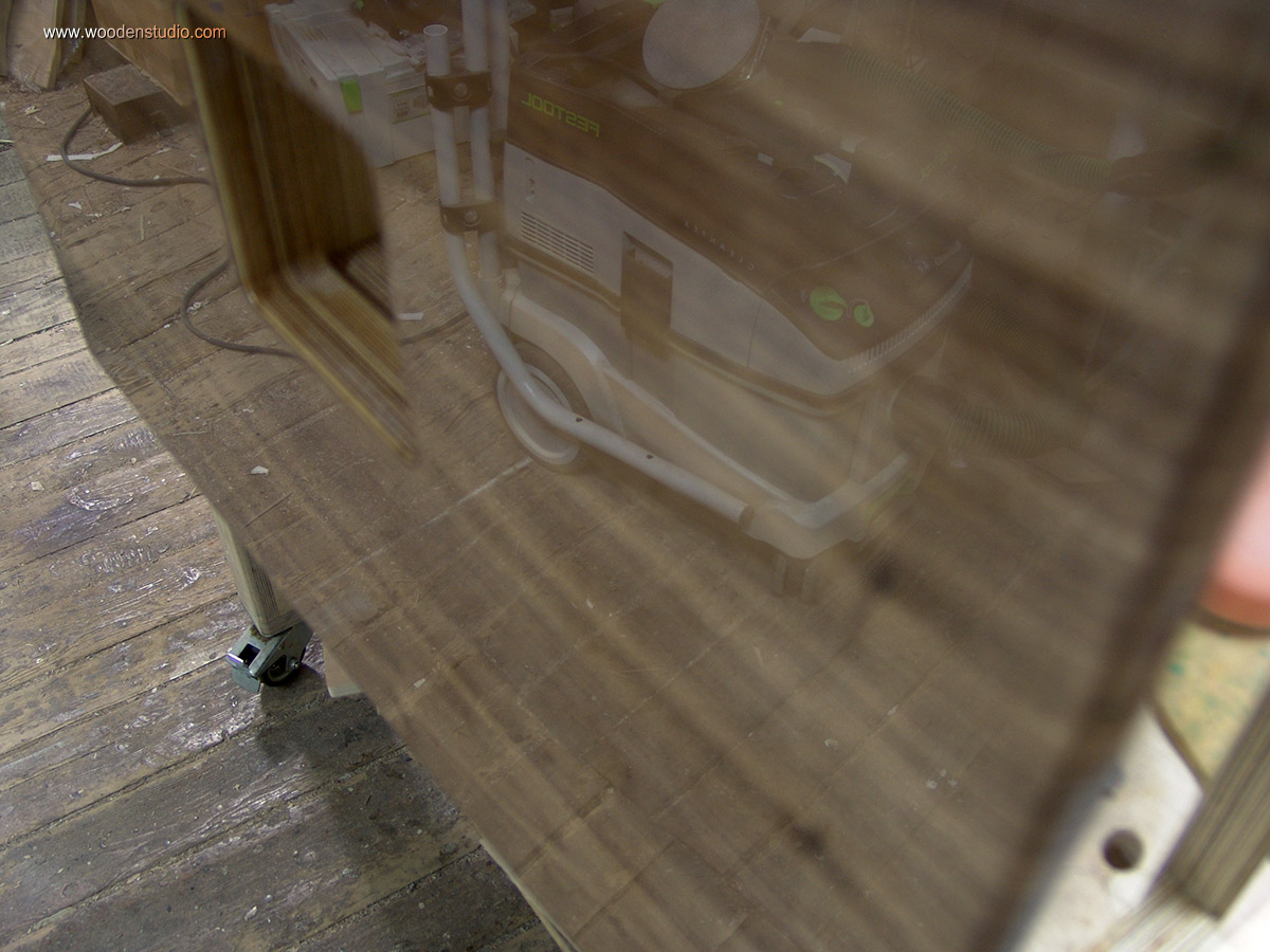

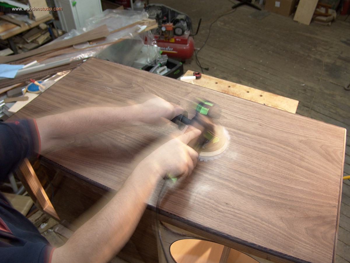

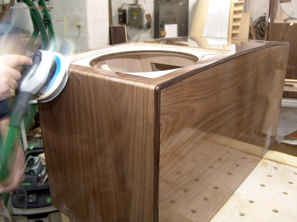

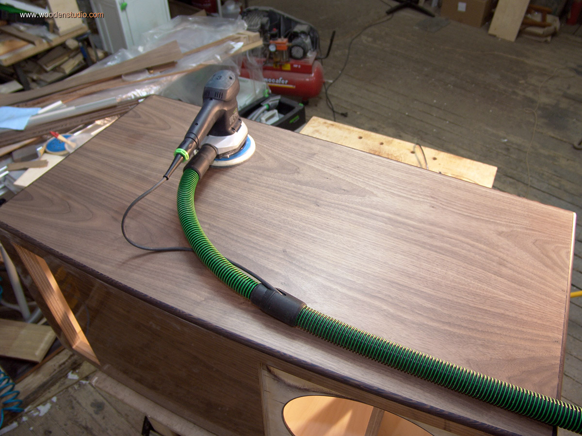

Никогда от своих клиентов не слыхал подобного. Ни разу не возникал вопрос излишней маркости. Возможно мне попадаются адекватные, добрые люди ;)

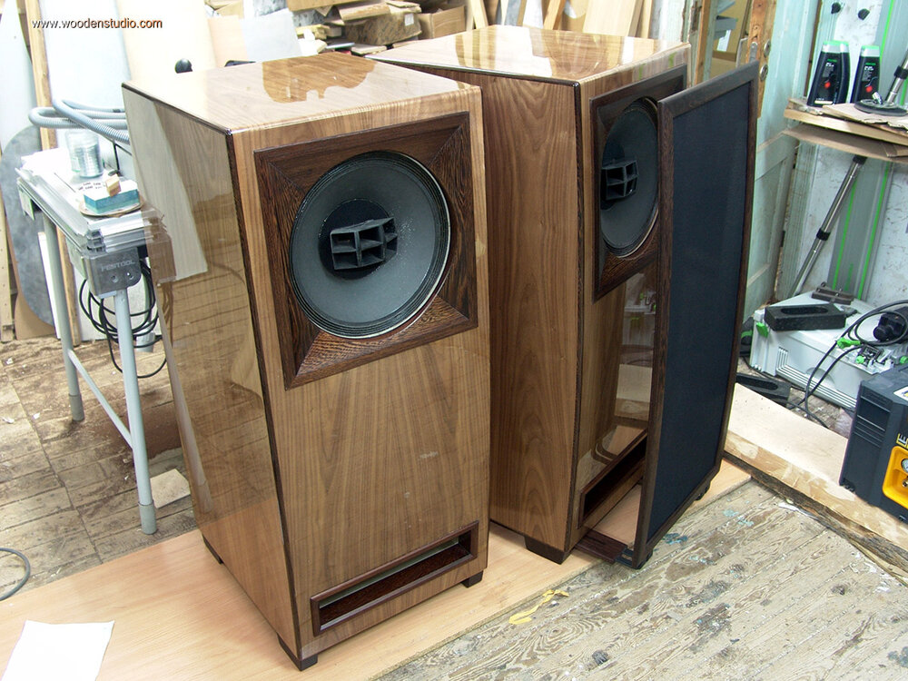

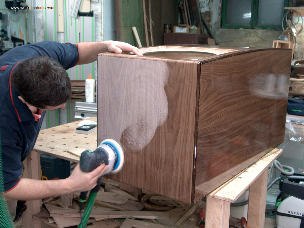

Другое дело, что для исполнителя, глянцевая поверхность - это дополнительная работа. Ведь мало нанести «блестящий» лак или краску, необходимо идеально подготовить поверхность. Объем работы увеличивается, что естественно влияет на стоимость. Вот на этом этапе, те кто не готов расстаться с дополнительно монетой, начинают притягивать за уши разные «аргумЭнты».
Ниже фрагмент подготовки поверхности под глянец (орех под лаком).

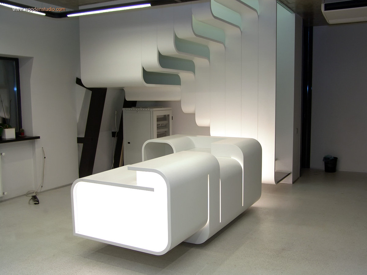

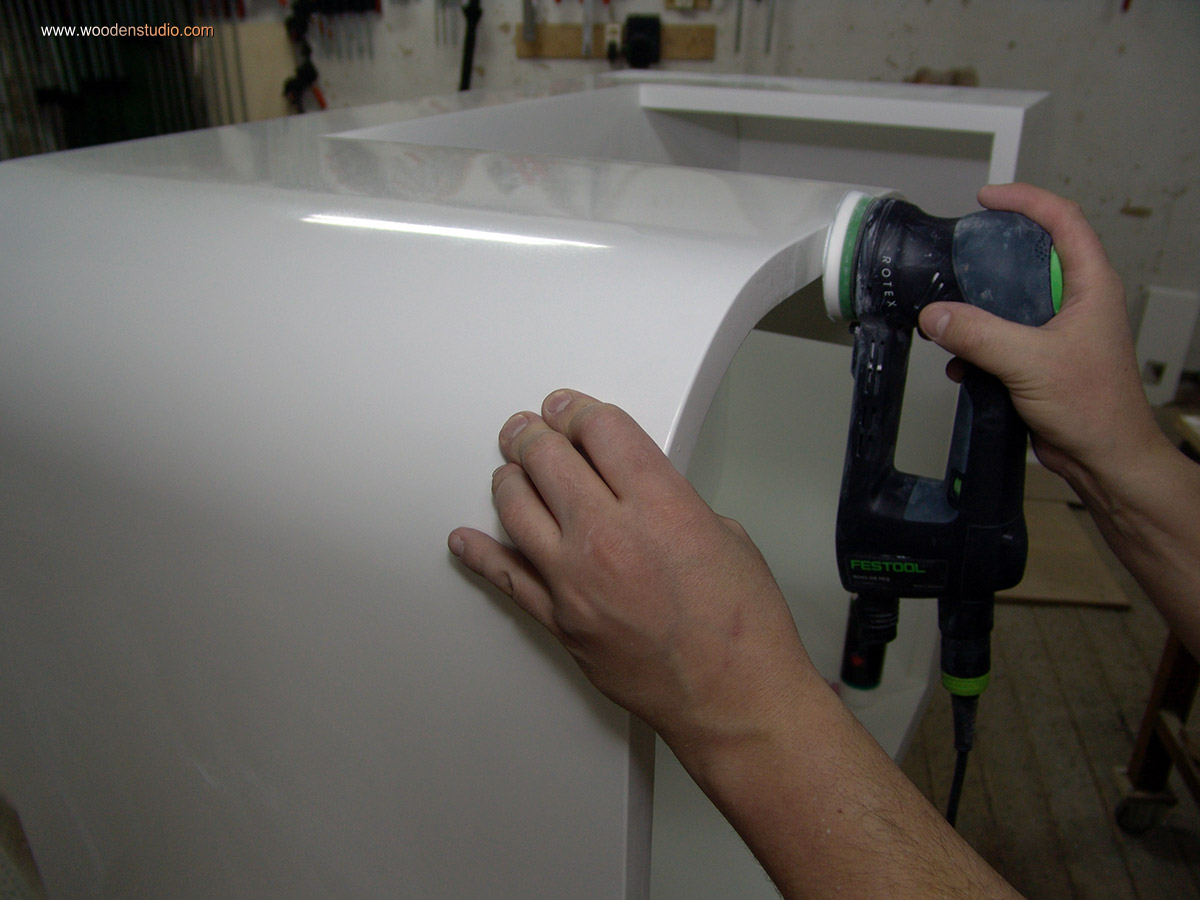

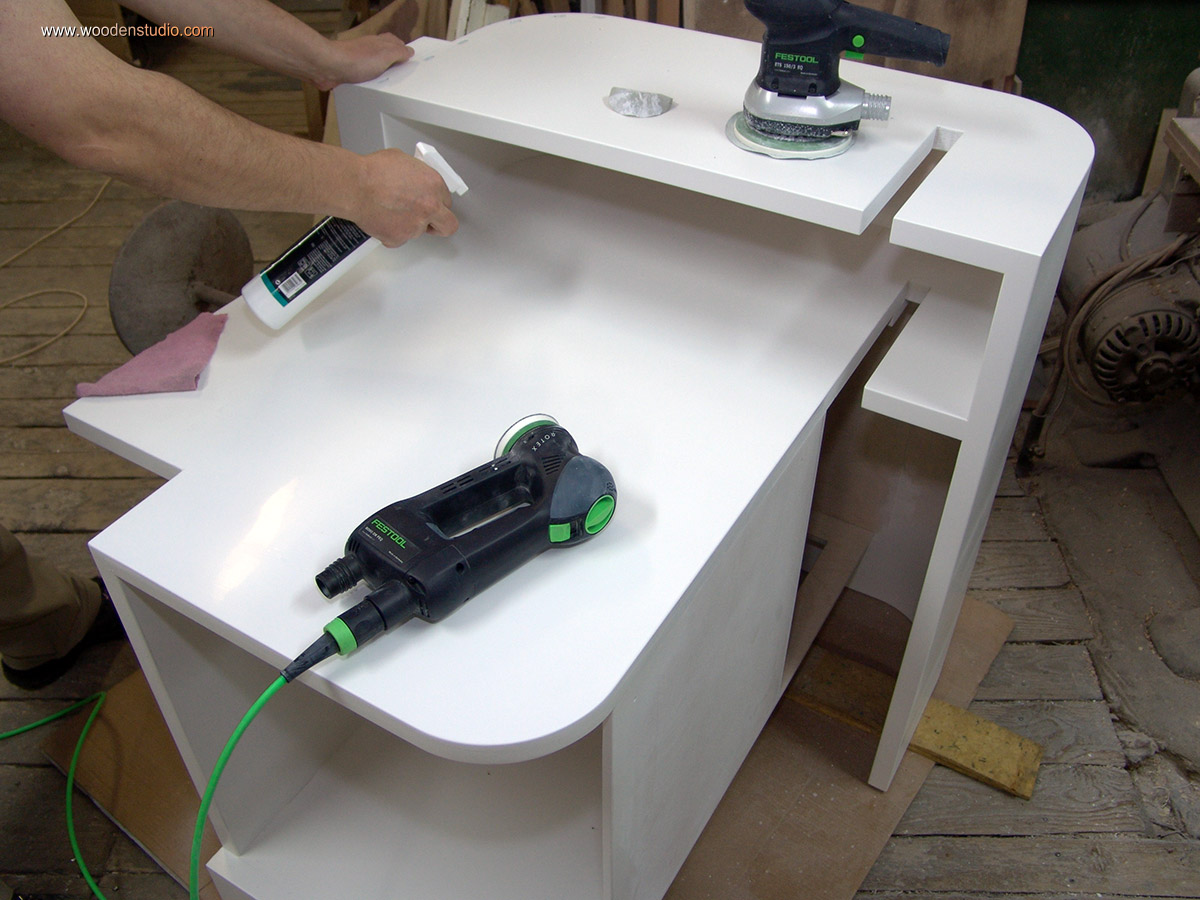

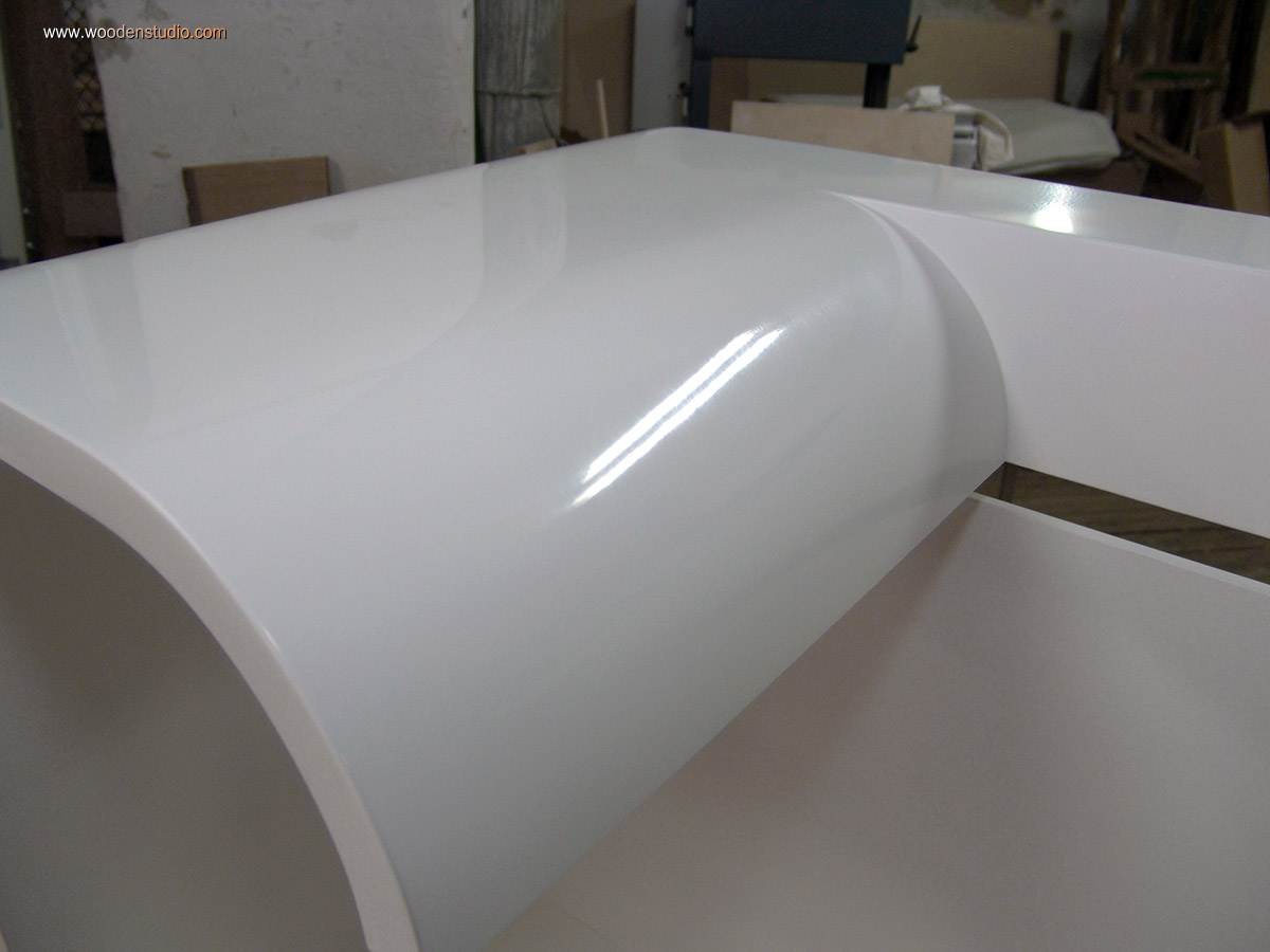

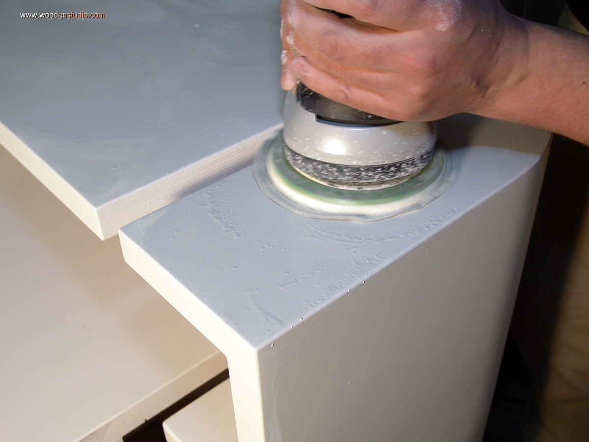

P.S. Иногда в отделке глянец делается как технологический этап.
Фрагмент белой рецепции. Поверхность сначала выводилась в глянец, для выявления дефектов, затем снова матировалась.
