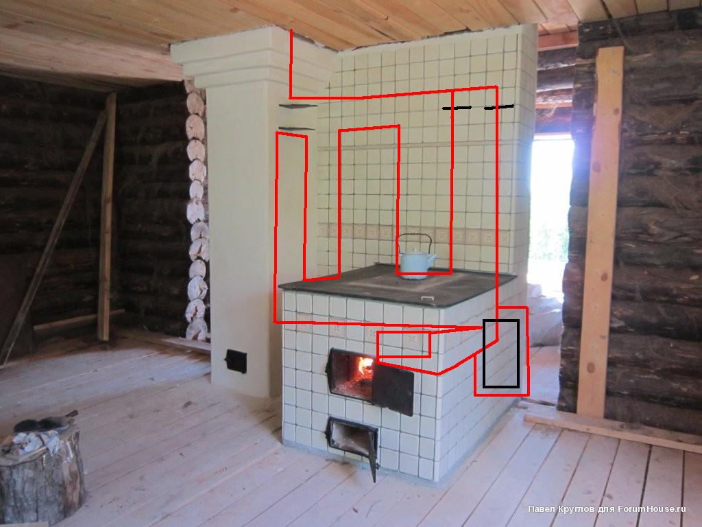

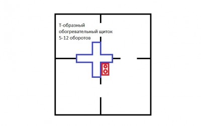

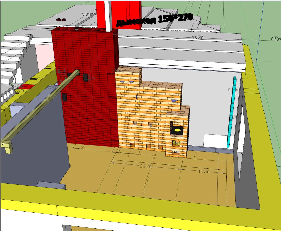

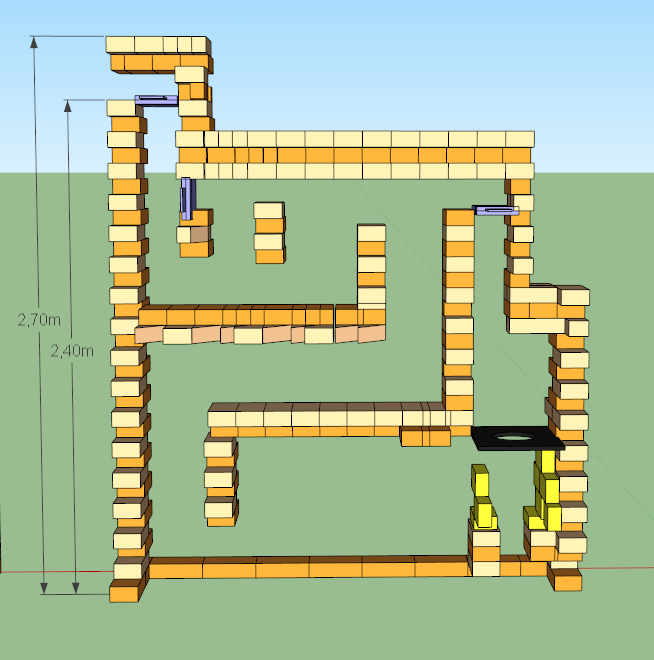

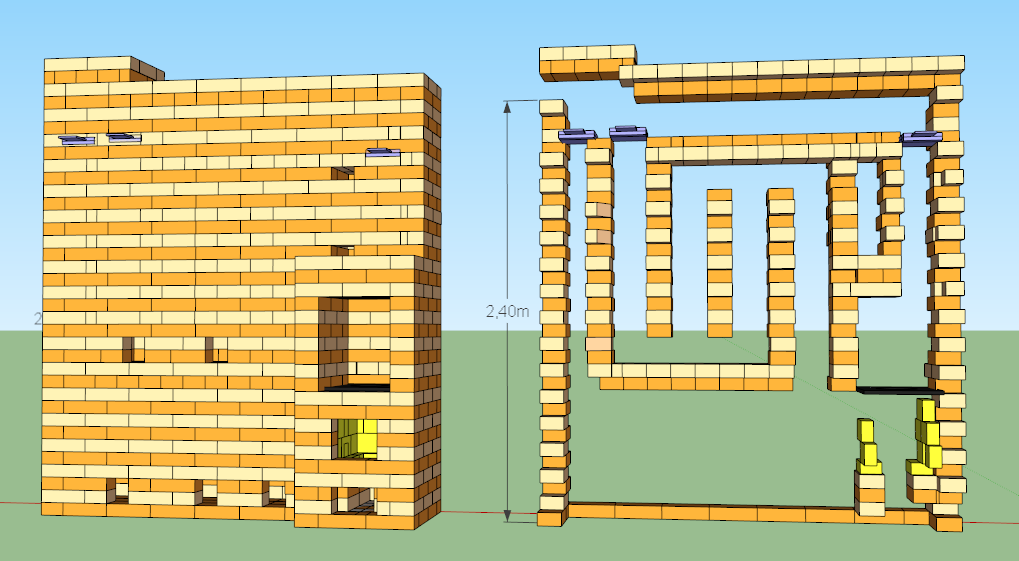

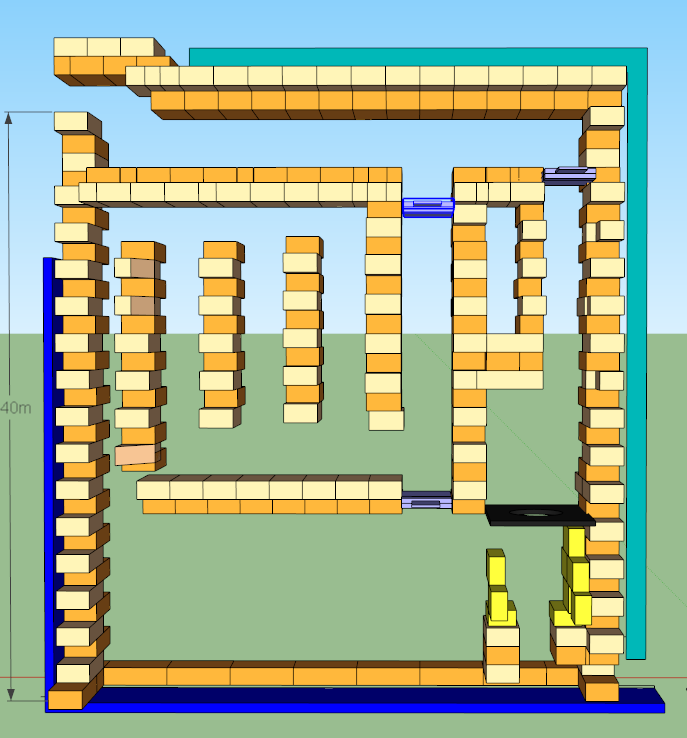

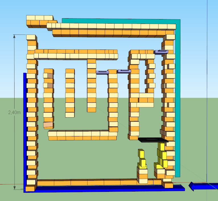

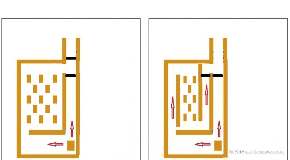

Спасибо всем, кто отвечал на мои вопросы. Наконец то «создал» новую печь. Выношу на обсуждение. Поставил маленькую топочную дверцу, маленькую варочную плиту. Перенёс плиту в право от щитка и получилось, что печь почти по средине кухни и не натыкаешься при входе . Кухня 30 квадратов, с другой стороны печи комната 16 квадратов. Над варочной плитой хочу сделать «переносной» камин, на плиту поставить металлический поддон и камин готов. Скорее всего, надо будет ставить стеклянную дверь, т.к. дымоходный канал от камина очень длинный. Какой щиток лучше делать:- с каналом 270*140 (на рис №1) или 140*140(на рис №2) ? При условии, что дымоход к которому подключается вся печь 270*140. Какая схема рабочая: - трёх колпаковая (я её так назвал) или канальная. Если есть возможность подскажите, какие ошибки в этих схемах, что надо доработать?

вот видел такой проект, а что не так? Реплику кинуть любой может, а объяснить (если спец) так мол и так, будет работать - не будет работать и почему.

mikser4u, Для камина -отдельный канал. По телу щитка. На первой схеме -много задвижек. Должно быть - три задвижки. ЗЛХ ,ЗЩ , ЗК. Щиток делай на ребро / пологовский или старый/ . Затем если нужно - сделаеш второй контур. Я бы рядом с топкой -ище б канал для нагрева наружного воздуха - вставил бы. Для второго контура - Литос.

mikser4u, Ище некоторые моменты. Топку можно и на ребро ,но в каркас и в железо. Затем во втрой контур. Рисуй.

В канальном варианте -задвижки должны стоять в районе печки / топки/. в вашем варианте- локальный перегрев правой стороны.
Что надо сделать , чтоб не было перегрева правой стороны?
Задвижки ставил по приведенному выше рисунку. Просто добавил две, для камина.
Щиток на ребро, для какой цели? Если теплопроводность, то второй контур её уменьшает.
Колпаковая (которую я нарисовал) - не вариант?
Ещё вопроc про канал для нагрева наружного воздуха-где посмотреть? Примерно понимаю- забор холодного с низу, выход тёплого с верху-так?
У камина -свой канал.
Задвижки в районе топки.

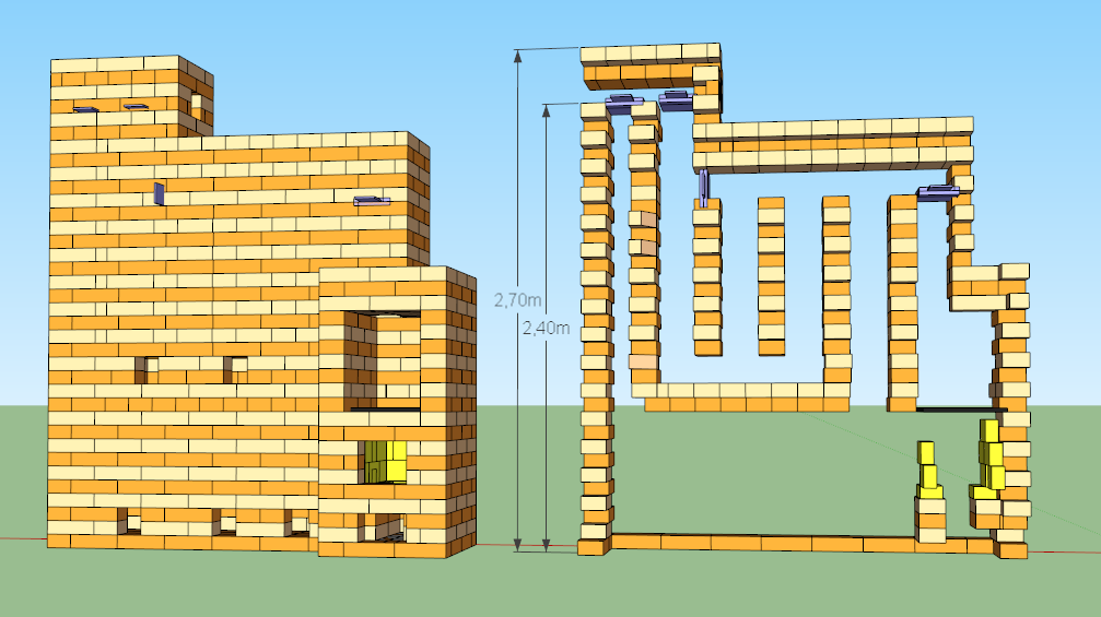

Вот рисунок на обсуждение. Не пойму, какая разница, где будут задвижки? Если схема рабочая укажи где задвижки ставить.
Задвижки должны стоять в правом углу. Все три и рядом.
Задвижки предвинул, помоему ерунда получилась. ЗЛХ , как в правый угол? Не пойму.

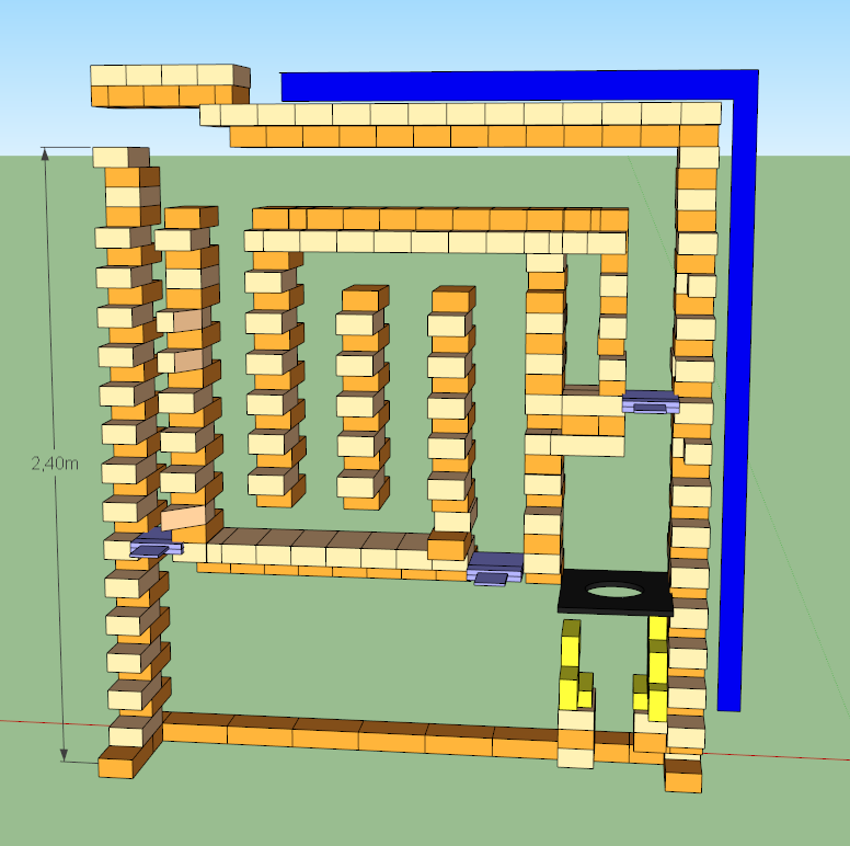

Если провести нагрев наружного воздуха по синей полосе, то работать будет когда горит камин (но камин горит не долго), а когда горит печь-там тепла мало, наверное, будет.
Три задвижки в правом/ верхнем/- углу.
Я же дал схему . И фото.
Канал провести по низу щитка . И выйдет он рядом с трубой.Отдушина /душник/ ниже уровня -задвижки. Рисуйте.

Смысл такой? Тёмно синяя полоска - воздух с улицы, голубая -с уровня пола. Правда не знаю пока, как это организовать.

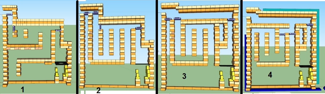

mikser4u, Теперь у нас есть несколько моделей Вашего щитка. Можно обсудить их недостатки и достоинства. Выставите их в месте. А то мне -на завод.

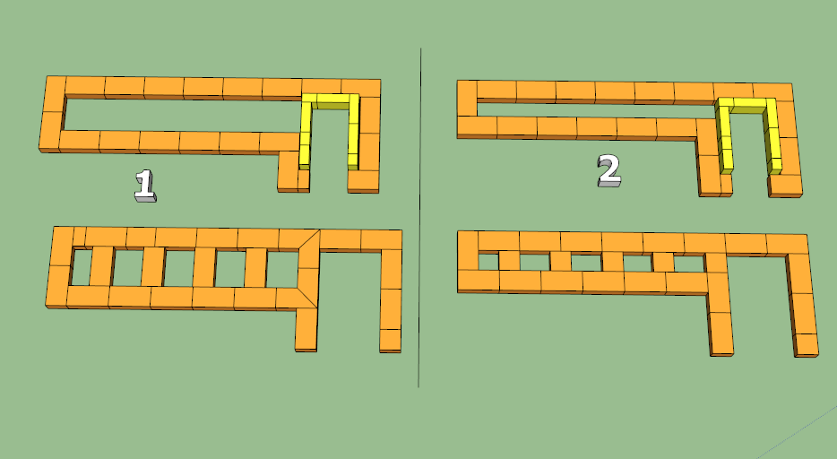

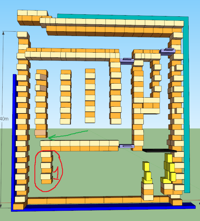

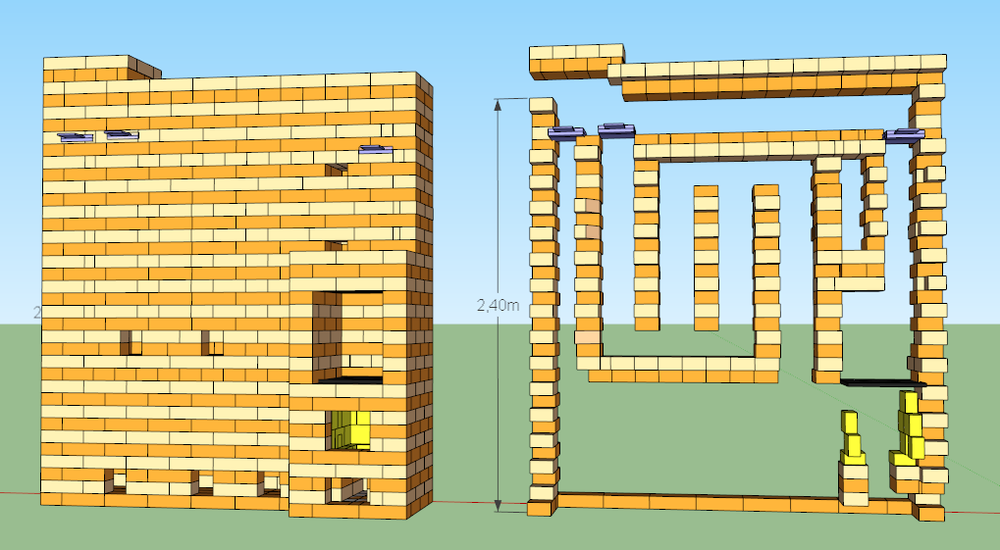

Вот ещё вариант для обсуждения, щиток получился больше (1,2м внутри). Так будет лучше, не так ли? Но тут же вопрос-прогреется он весь?
Зачем нужен просвет (какой то дежурный ход) -зелёная стрелочка , почему не нужен "зуб" красный ободок?
Теперь бы определиться с "заполнением" щитка и размерами каналов.
Пробовал стыковать печь на плашку со щитком на ребро--даже рисовать сложно получается. Плюнул. Пробовал щиток (первый колпак) в уровень с печью-на плашку, а потом - ребро. Пока щиток на плашку очень много резаного кирпича получается.
Змінено користувачем mikser4u
Вот ещё вариант для обсуждения.
Вот - как минимум пять вариантов. А казалось -обычный щиток. И что Вам - больше нравиться.?
