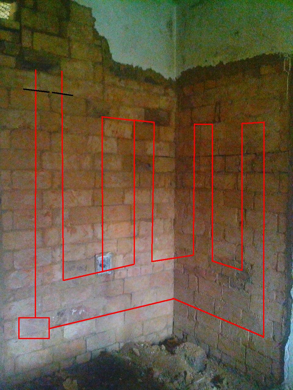

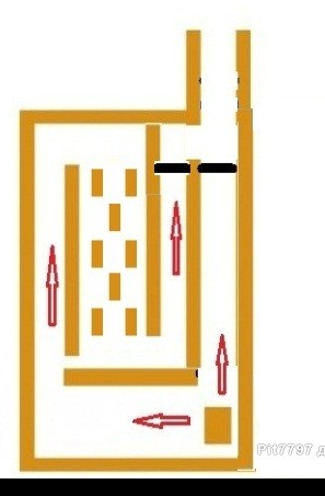

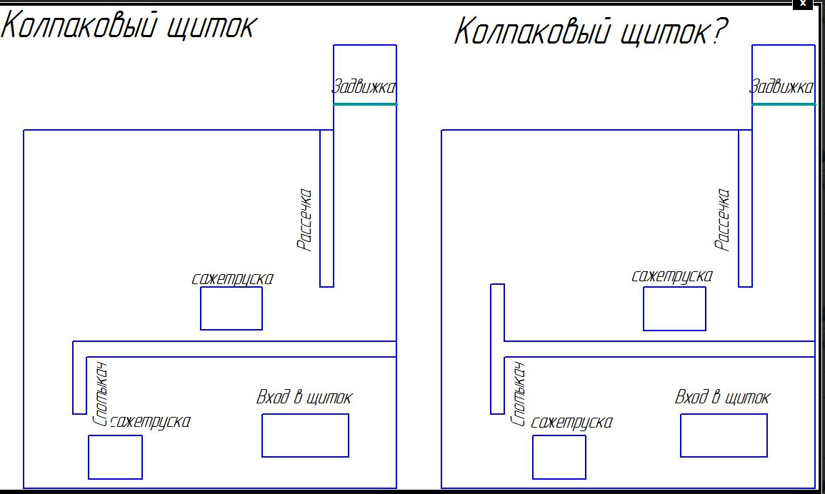

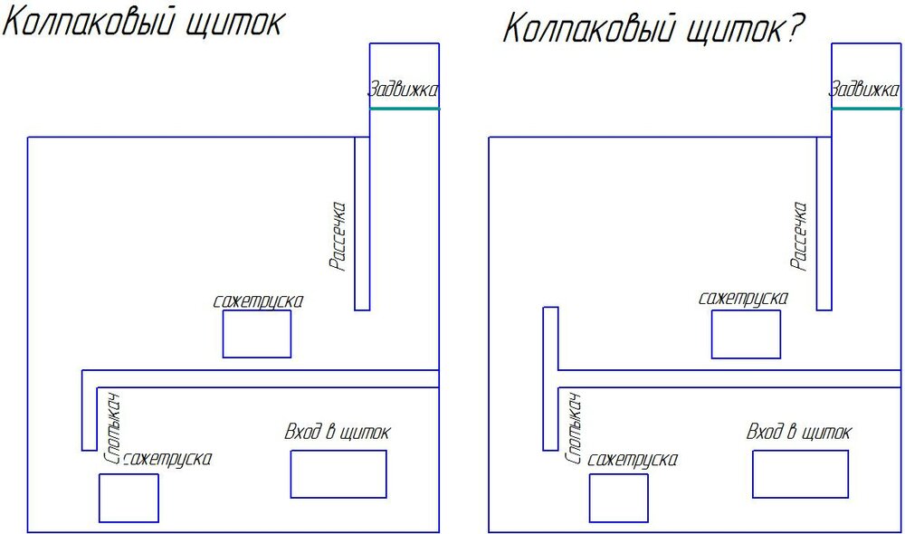

Мне, последний варианn, там где щиток по больше.
Просвет (зелёная стрелочка) нужен, что б не охлаждался весь щиток после протопки?
При таком раскладе -самый больший размер.
Вижу вам все время - хочеться влезть в колпак.

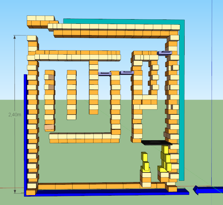

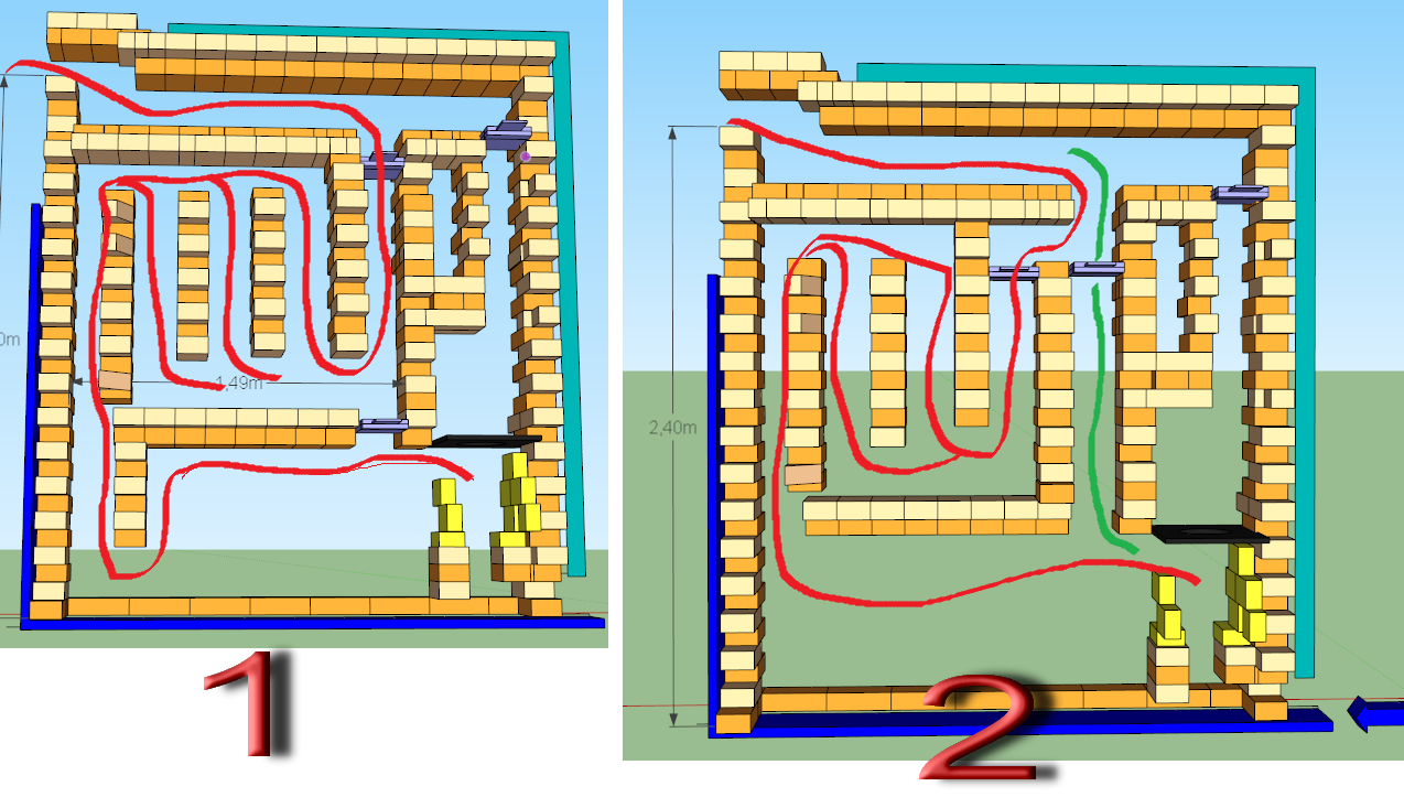

Ну коль Вы так хочете колпак + ГВ. / газовая вьюшка./ - то рисуйте восьмой вариант. И не забудтье -соотношение размера - колпаков.
В первом варианте-по двум каналам поднимаются горячие газы и по трём опускаются, а во втором по двум поднимаются по двум опускаются, но при условии, что ЗЛХ приоткрыта, то ещё один подъёмный канал.
Всё-таки по Вашему мнению какой вариант самый лучший? Я то рисую, я понимаю как идут горячие газы, но как должно быть правильно и как будет лучше-не знаю.
Я не делаю колпаковые щитки.
Двух колпаковый щиток -имеет и свой размеры. Соотношение. 80 и 20 %.

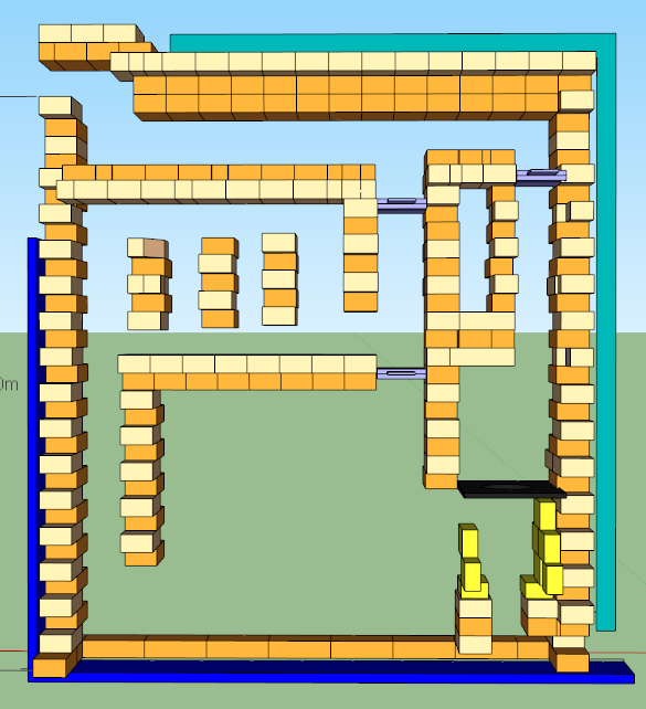

Владимир, я рисовал щитки по Вашей схемке. Что в щитке изменилось, что он стал не такой?
mikser4u, Вижу вам все время - хочеться влезть в колпак.
пока не могу ответить на этот вопрос

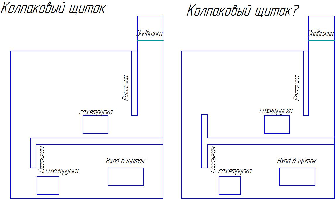

,Мы пока определяемся -какой щиток может быть. Мой щитки -канальные. Но есть и колпаковые щитки. И Вы к ним - так сказать / подводите/ . Так что -не все так просто. Выкладывайте -про колпаки. ?
Щитки, рисовал по подсказкам. Сейчас на "энэки бэнэки".
Вполне нормальный колпаковый щиток. Размеры -практически правилные. ЗЛХ - в наличий . Теперь хочеться услышать - начальника транспортного цеха.
Да не услыщите Вы начальника транспортного цеха, занят он модели с третей попытки строит.:)
А так тема позновательная много практической информации, а не воды.
С третьей попытки - это Класс. У меня уже восем вариантов. Так что - есть над чем подумать.

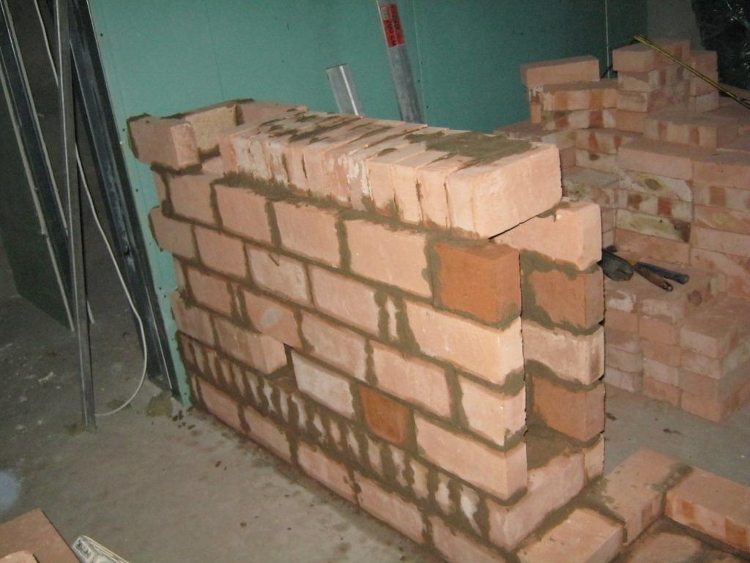

Назрело пару вопросов. Есть ли годные готовые смеси(мертель я видел)для кладки печи. Вряд ли я без опыта,смогу обеспечить повторяемость качества смеси.
Разобрав чуток имеющуюся печь(а с нее я планировал частично использовать кирпич)выяснил,что она сложена из полнотелого,но совсем обычного кирпича.Такой облом. Получается таки можно обычный рядовой юзать,при условии заштукатуривания?
А выбирать особо не приходиться, что есть то и используем. Сугубо с печными материалами в стране напряженка.
Еще спрошу у В.Вогнистого ,Кирпич пологовский подойдет для печи? Что то проблемно с полнотелым..

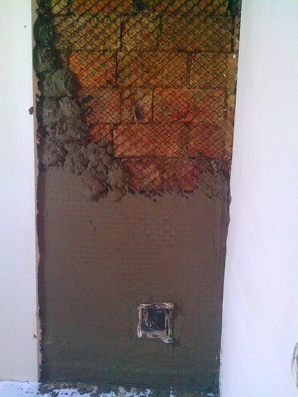

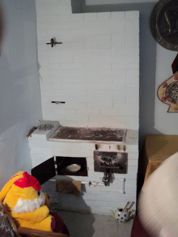

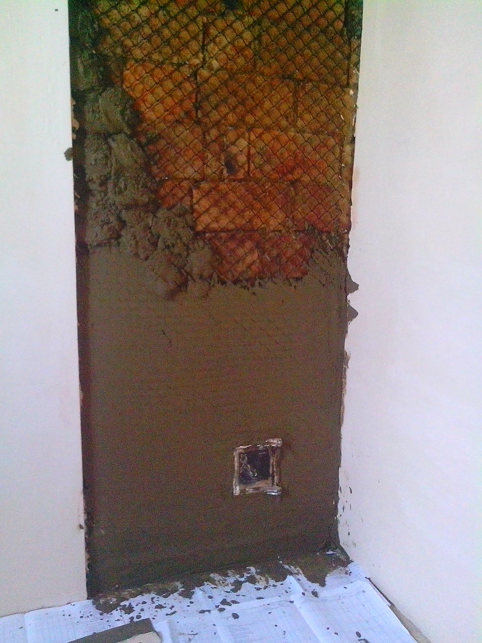

Если есть возможность выбора - то царский . СССР -с тремя дырками. Пологовский. Секта рабица -на штукатурку. Щитку - на фото 54 г. Раствор ГПС -рапитовой пилой еле прорезал. Песок -речной .
Склоняюсь к царскому в последнее время.Печально,что с материалами такой напряг
Так, что можно строить такой щиток, не надо ставить каких то клапанов от взрыва при сгорании угля?
Владимир, можете сказать, что так , а что не так.

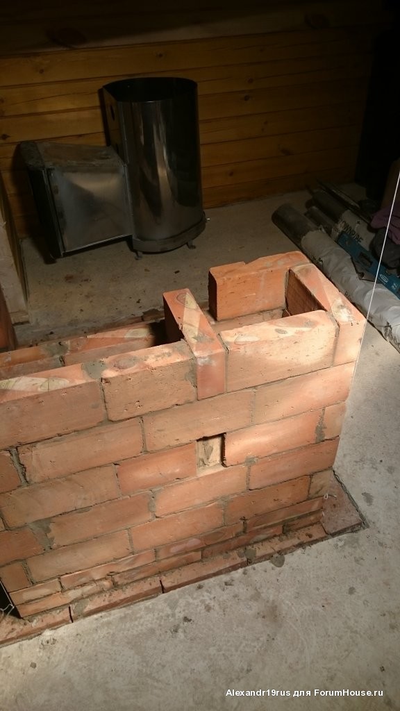

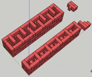

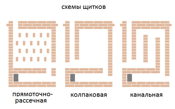

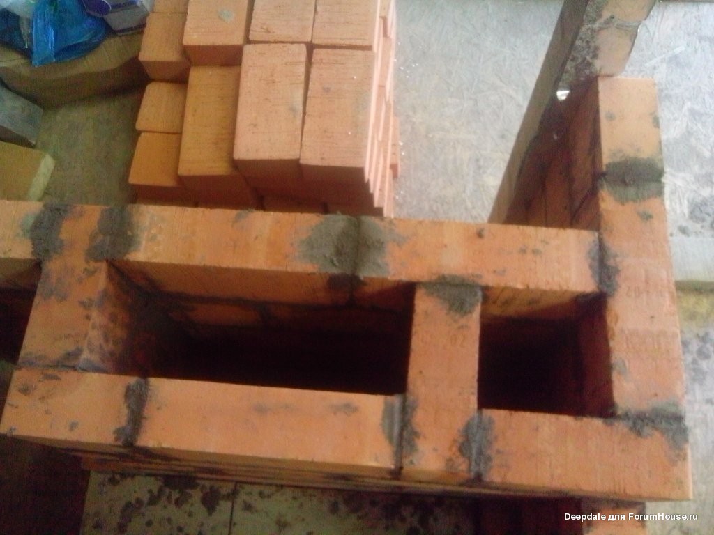

Продолжим. Казалось все так просто.? А есть очень много мелочей. Мелочь №1 - даже глядя на схемки - уже можно примерно представить количество кирпича в щитке. Так сказать -активная масса. В 1 к.м. может быть разное количество кирпича. Мелочь № 2. Как расположен кирпич в щитке.? Даю фото.
Змінено користувачем вогнистый владимир
Идем дальше .Мелочь № 3. Размер щитка ? Обычно щитки такие . и редко встретиш Г. образку. Хотя ОВПИК.-20 это и есть Г. образная 5 каналка. В нашем случае размер щитка должен компексировать - тепло потери в доме. расчет примитывный и простой -размер щитка -должен отопить - размер отаплеваемой площади. и поэтому щитков может быть и два и три .Благо -кирпичные простенки позволяют делать это.
mikser4u, И так давайте расмотрим Ваш вариант -колпакового щитка.Вполне рабочий вариант. Наличие ЗЛХ - вещь очень нужная. Единственно - задвижка низко стоит и будет сильно нагреваться. Активная масса кирпича практически равна и Канальному щитку. Но есть - мелочи. Есть жалобы на большое количество сажи и на недогрев Второго колпака. Но , из собственного опыта.Виноват - истопник. Жаба душит , когда дрова хорошо - горят. Сам живу в доме с печным отопление и знаю. Топиш , пытаешся из минимума - выдавить максимум. Читаю другие форумы , таже ситуация. Выход - прогары в горизонтальной перемычке /перекрышке -первого колпака/ . И о полезности прогаров -признают и стороники колпаков. Так же высота / размер/ Спотыкача - тоже играет существенную роль. Напомните -Высота Вашей трубы.?
