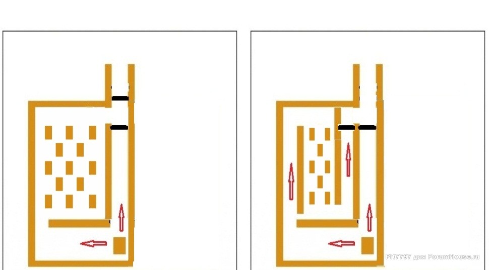

вогнистый владимир Опубліковано: 27 квітня 2017 Поділитись Опубліковано: 27 квітня 2017 mikser4u, Иван Данилович -говорит Противоток , то что надо. Может -изобразим.? Добавлено через 1 минуту Между тем как противоточка -самая надежная и проверенная схема и тут она прямо таки просится. Да, низ холоднее, но выравнивается ж потом, тем более прогарами можно его подогреть. Вова завел чела в дебри, хотя он и сам судовольствием блуждает...Эвона сколько наворочено А то Иван Данилович -не отвечает. Добавлено через 1 минуту .это тебе не Донбас Донбасс -с двумя С. Посилання на коментар Поділитися на інших сайтах More sharing options...

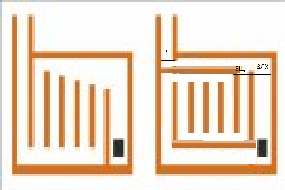

mikser4u Опубліковано: 27 квітня 2017 Поділитись Опубліковано: 27 квітня 2017 (змінено) mikser4u, Иван Данилович -говорит Противоток , то что надо. Может -изобразим.? рисую порядовки (каналки), с работы прихожу поздно и уставший - медленно получается и конечно же куча вопросов по ходу воплощения. Змінено 27 квітня 2017 користувачем mikser4u Посилання на коментар Поділитися на інших сайтах More sharing options...
вогнистый владимир Опубліковано: 28 квітня 2017 Поділитись Опубліковано: 28 квітня 2017 рисую порядовки (каналки), с работы прихожу поздно и уставший - медленно получается и конечно же куча вопросов по ходу воплощения. Схема с лева -прямоток. Посилання на коментар Поділитися на інших сайтах More sharing options...

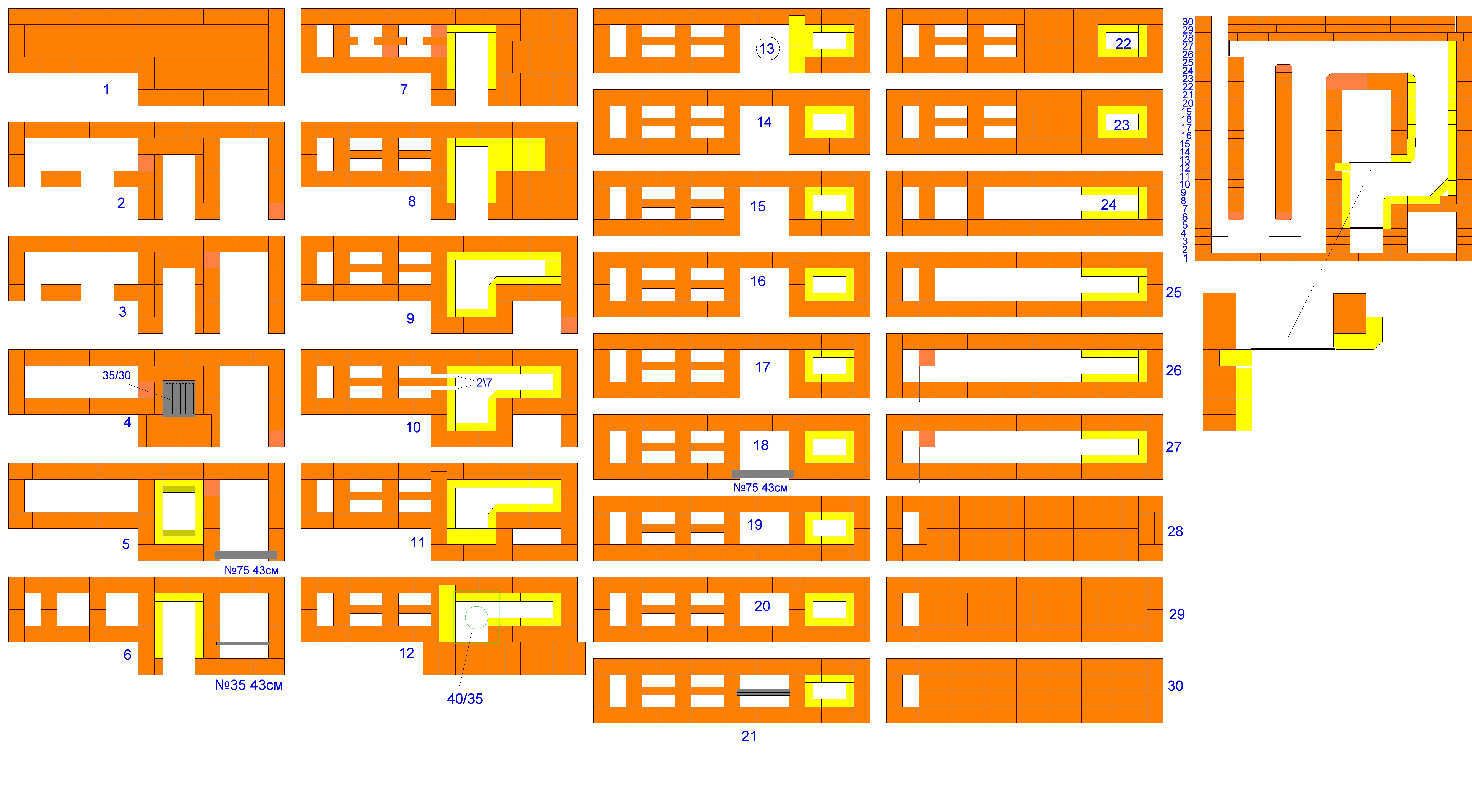

yanka Опубліковано: 28 квітня 2017 Поділитись Опубліковано: 28 квітня 2017 рисую порядовки (каналки), с работы прихожу поздно и уставший - медленно получается и конечно же куча вопросов по ходу воплощения.а с другой стороны как вспомню ваш "эксклюзивный" кирпич шириной 13.5см, читай толщина стенок щитка, дык одолевают мрачные сомнения. Особенно на фоне того как любят в Украине щитки наребро. Разве что весь щиток наребро но первый подъемный канал сделать в два ряда наребро, ну чтоб перевязку облегчить. Отмотал в начало...вроде на рисунке такой нехилый проход там возле щитка и плита слева выступающая всего на 25см совсем не мешает. Схема с лева -прямоток. Миниатюры Нажмите на изображение для увеличения Название: Схема.png Просмотров: 0 Размер: 1видимо ты хотел сказать противоток Посилання на коментар Поділитися на інших сайтах More sharing options...
yanka Опубліковано: 28 квітня 2017 Поділитись Опубліковано: 28 квітня 2017 (змінено) было время набросал. 1. порядовки-для стандартного кирпича. Для "эксклюзивного" придется подгонять стандартную плиту.Или применить плиту для казана 51/51 см соответсвенно под нее и кирпичи ложить. 2. Подъемный канал из топки лучше футеровать тонким ША-6, толщ 4см., это увеличит его размер. Змінено 28 квітня 2017 користувачем yanka Посилання на коментар Поділитися на інших сайтах More sharing options...
вогнистый владимир Опубліковано: 28 квітня 2017 Поділитись Опубліковано: 28 квітня 2017 видимо ты хотел сказать противоток. __________________ Доси не могу понять. Прямоток , Противоток ? Колпак ,Канал -и Всякая -гавно. Посилання на коментар Поділитися на інших сайтах More sharing options...
yanka Опубліковано: 28 квітня 2017 Поділитись Опубліковано: 28 квітня 2017 Доси не могу понять. Прямоток , Противоток ? Колпак ,Канал -и Всякая -гавно. фигассе...а твоих схем тут в каждой теме сотни. Всё просто: Прямоточка это конвективка где основной теплосъем, т.е. передача тепла от ДГ кирпичу происходит путем движения ДГ естесственно, т.е. так как им предопределено физикой, так как им всегда хочется двигаться , т.е. снизу вверх, т.е. напрямую. Отсюда и прямоточка.Некие зигзаги-завихрения уводы невсчет, всеравно это общее движение снизу вверх. Противоточка же наоборот. Основной те6плосъем происходит против естесственного движения ДГ, т.е. сверху вниз. Т.е. для этого ДГ надо поднять вверх стараясь макисмально сохранить максимум а потом с помощью тяги заставить двигаться вниз . В колпаке, т.е. некоей полости где вход и выход находится внизу этой полости только с разных сторон, происходит свободное движение газов. Чем горячее-тем выше и раньше достигают верха колпака.Потом остывая теряют подъемную силу и вытесняемые новыми порциями больее горячего воздуха вынуждены опускаться и выходить вон. У каждого способа есть свои плюсы и минусы. Как тебе минута ликбеза?;) . 1 Посилання на коментар Поділитися на інших сайтах More sharing options...
yanka Опубліковано: 28 квітня 2017 Поділитись Опубліковано: 28 квітня 2017 убрал пару косяков;) 1 Посилання на коментар Поділитися на інших сайтах More sharing options...
вогнистый владимир Опубліковано: 29 квітня 2017 Поділитись Опубліковано: 29 квітня 2017 Как тебе минута ликбеза? Это не мне -а для тех кто нас читает. Противоток - при больших щитках ,перегрев верха и холодный низ. Практически -тот же колпак. Поклонники колпаков уже признали наличие прогаров во второй колпак. Для тех кто не в курсе Прямоток -с лева. Посилання на коментар Поділитися на інших сайтах More sharing options...
