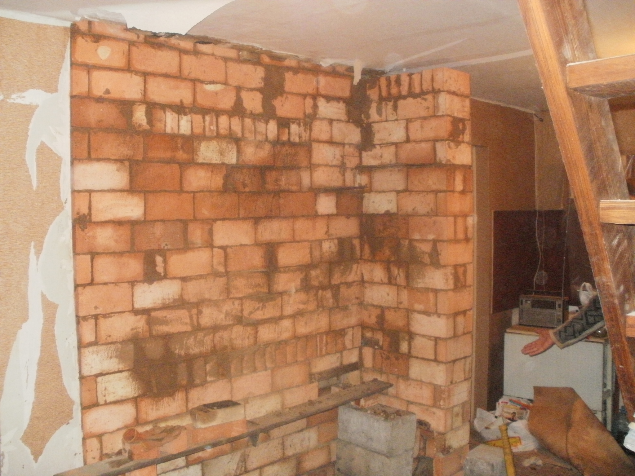

Фоточку -хотя бы - 3 кирпичика. Откройте мое фото с увеличением /расширением/
Сделать фото не подумал. По цвету похож. Есть места ,как будто при паленый.
На фото щиток,а где топка? Вы всегда ставите кирпич на ребро?
Да - всегда на ребро и в кирпич. Топку не вяжем с щитком.

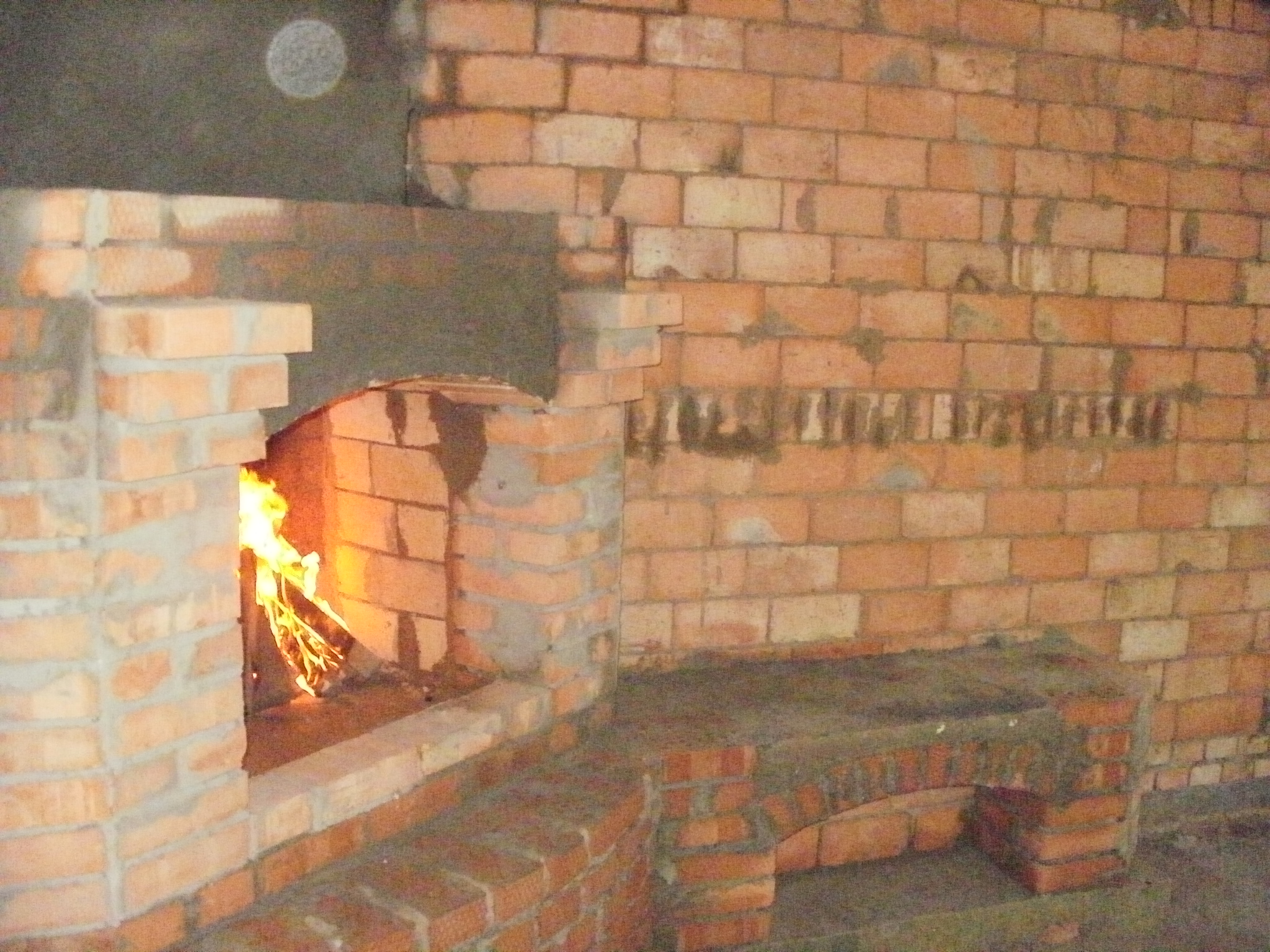

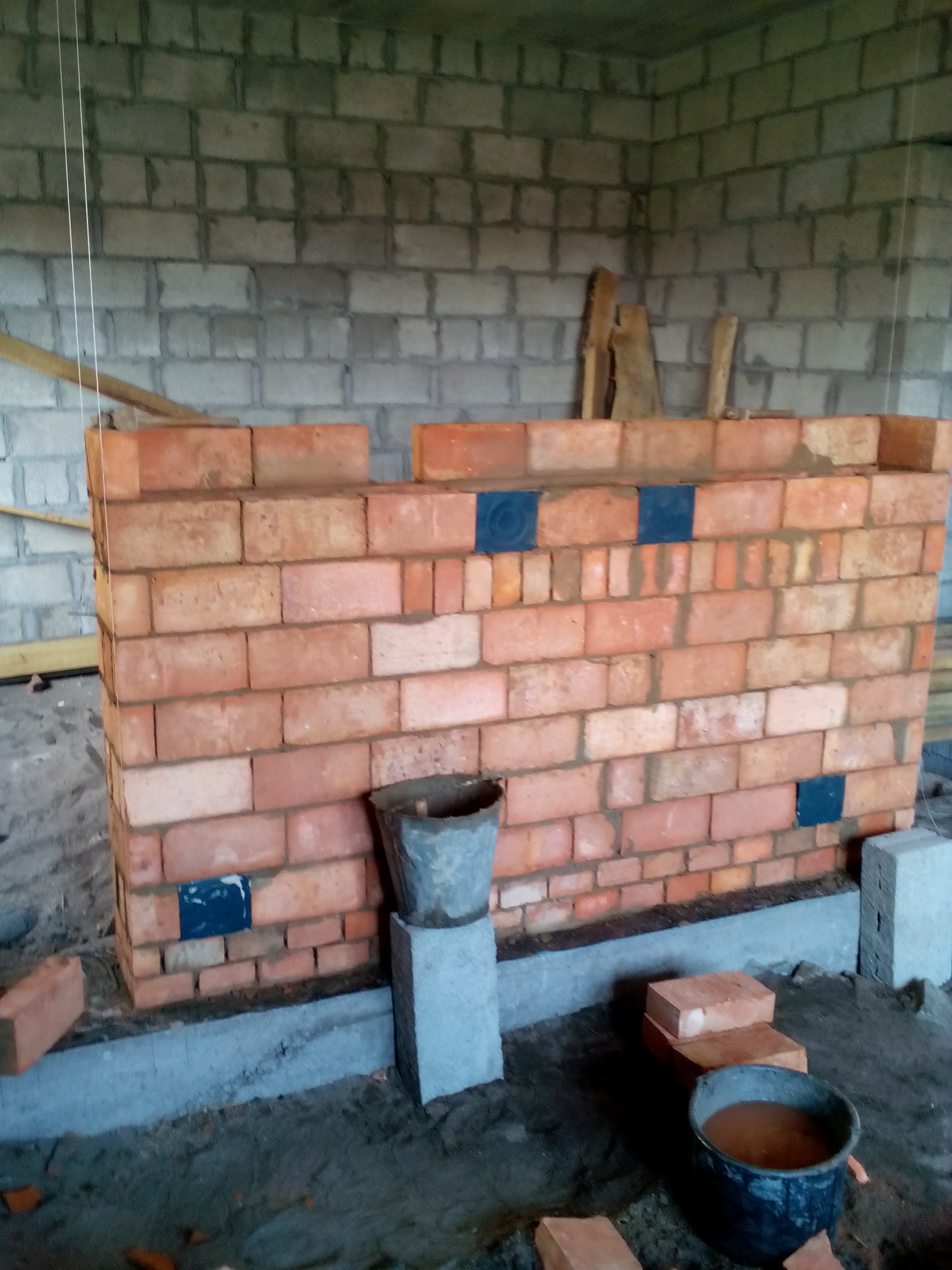

Это будет вариант который на фото №3
там щиток толщ вполтора кирпича а у вас на "примерке"в два.
вариант Т-печи с трубой по спине. Придется перегородками к ней примыкать. . по сути топка с щитком...рис1
-рис 2

Так получилось. Это ж порядовка,которую вы вылаживали. В начале, вторая страница.
Понятно,спасибо. По кирпичу.ШБ8 или ШБ5?
Скоро собираюсь завезти кирпич. Хочу все одним махом. И как я понял,потребуется новый алмазный круг,резать придется много.
1. вот и разложите кирпичики мысленно или виртуально. Порядовка футеровки ведь чисто условная. Вот и увидите при каком кирпиче менше пилить, такой и выбирите.Но например над топ. дверкой или перекрытие футеровки надо именно ША-8(ШБ-8)
2.да, диск на этой печи и убьется. Впрочем смотря какой. Шамот окунуть вводу пока не перстанет "шипеть". Красный тоже смачивать.
