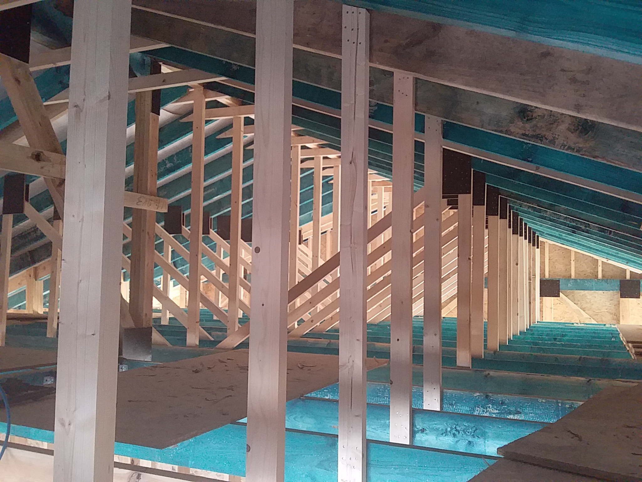

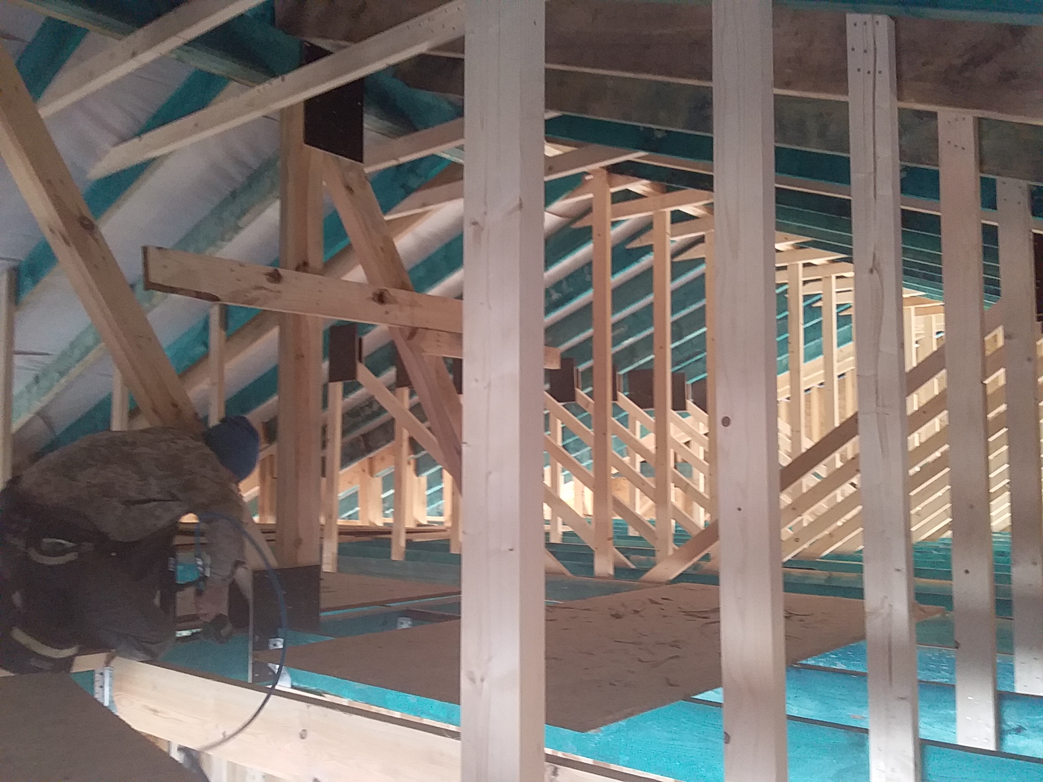

Вот такая крыша получилась снизу.
Получается у вас идут как отдельные фермы, а вместе в единую систему они как-то связываются или работают как отдельные элементы?
Вопрос не понятен. Каждый ряд стропил подперт стойками, раскосами, затяжками. Снизу все затянуто потолками. И прибито к стенам. Сверху обрешетка и осб. Каждый ряд стропил и есть ферма. Какие связи еще нужны? Ветровой по коньку дает несущая ферма и плитная зашивка крыши. Уточните пожалуйста.

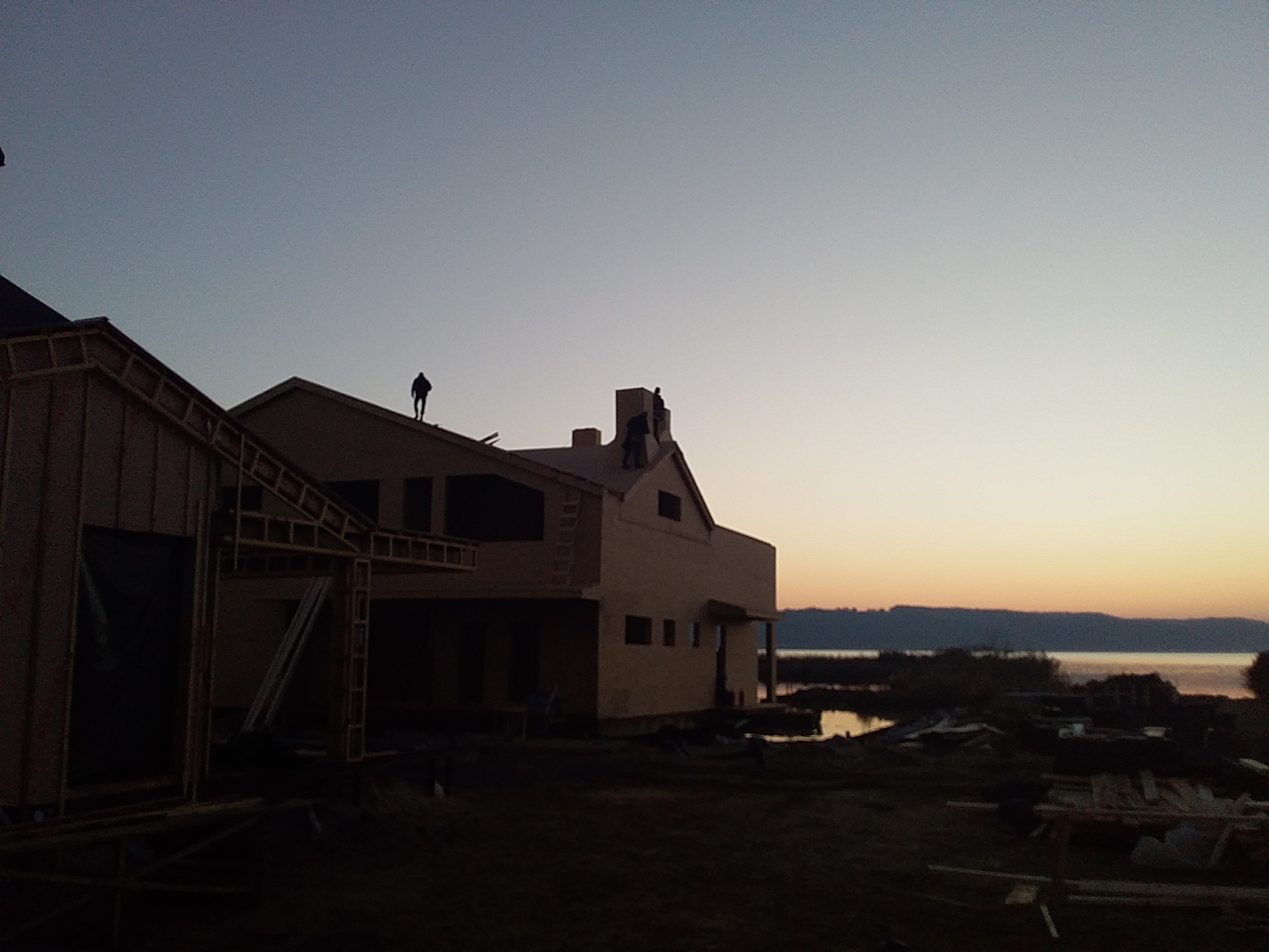

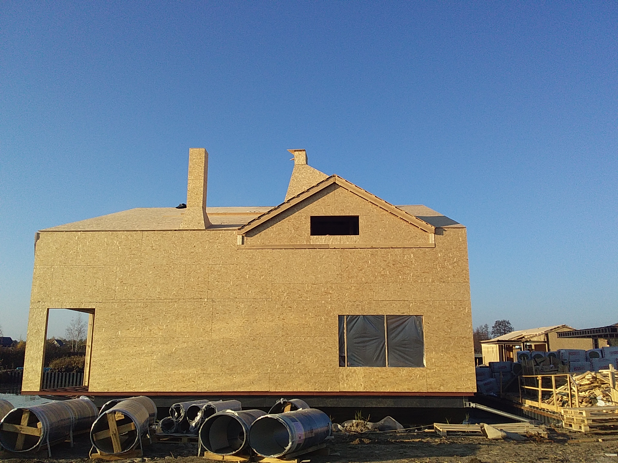

а зачем там столько дымарей?
7 штук. Вентиляция, котел, камин. Я боролся с архитектором. Но он непоколебим:lol: будем делать. Систем реально очень много.

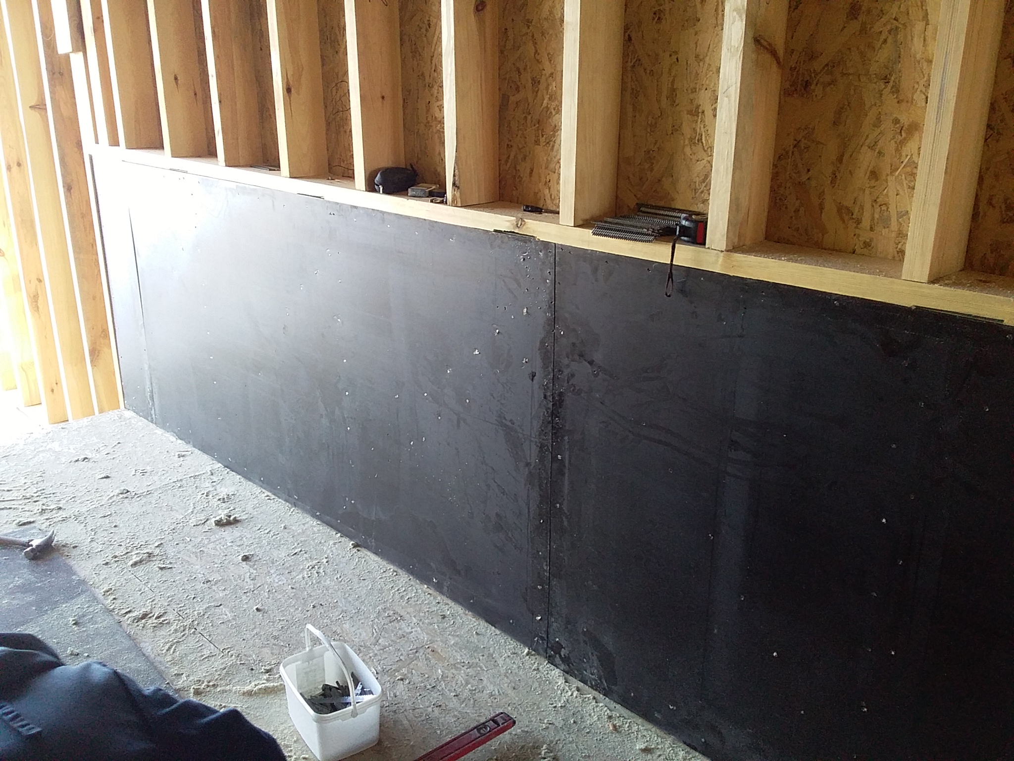

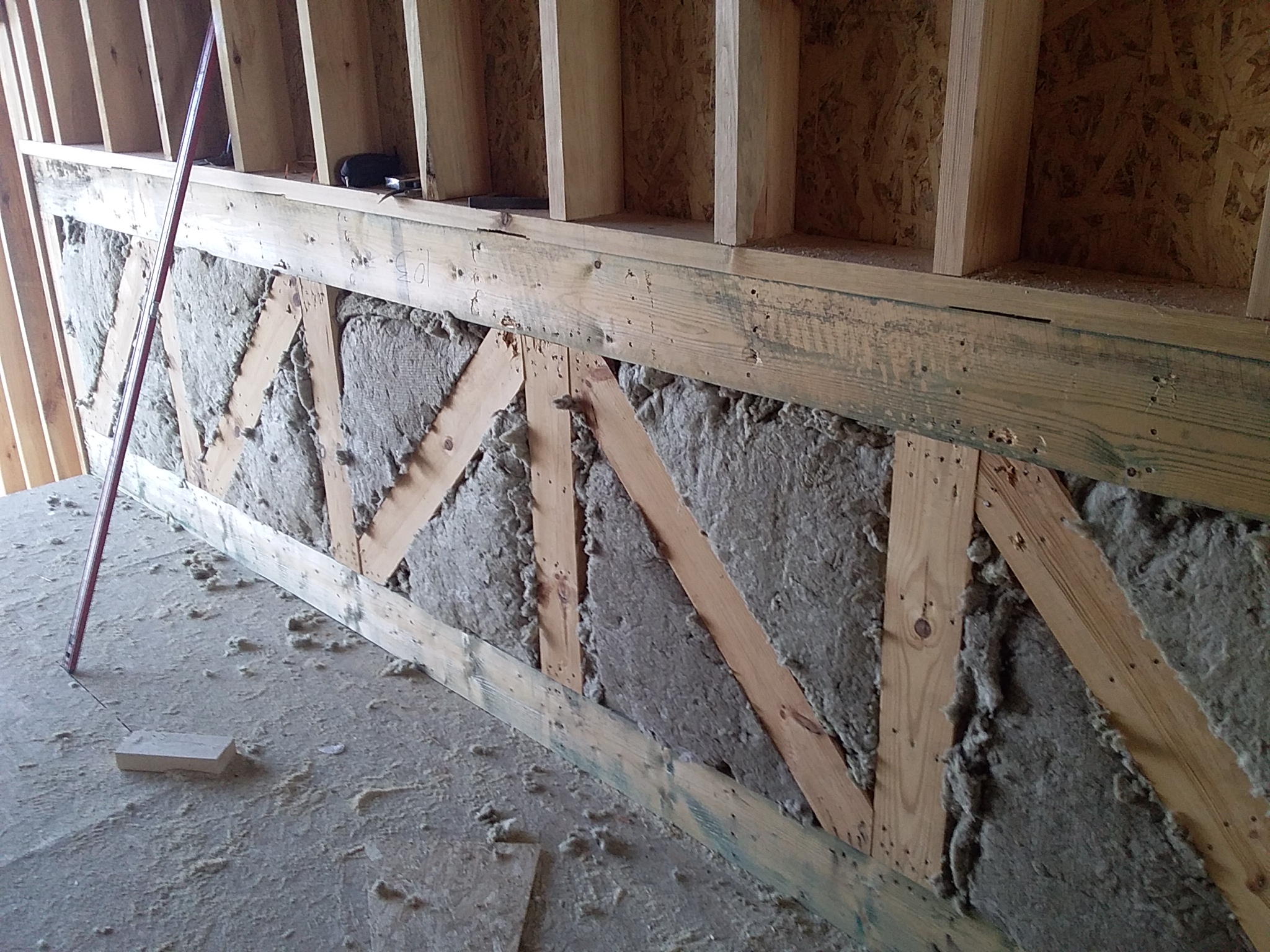

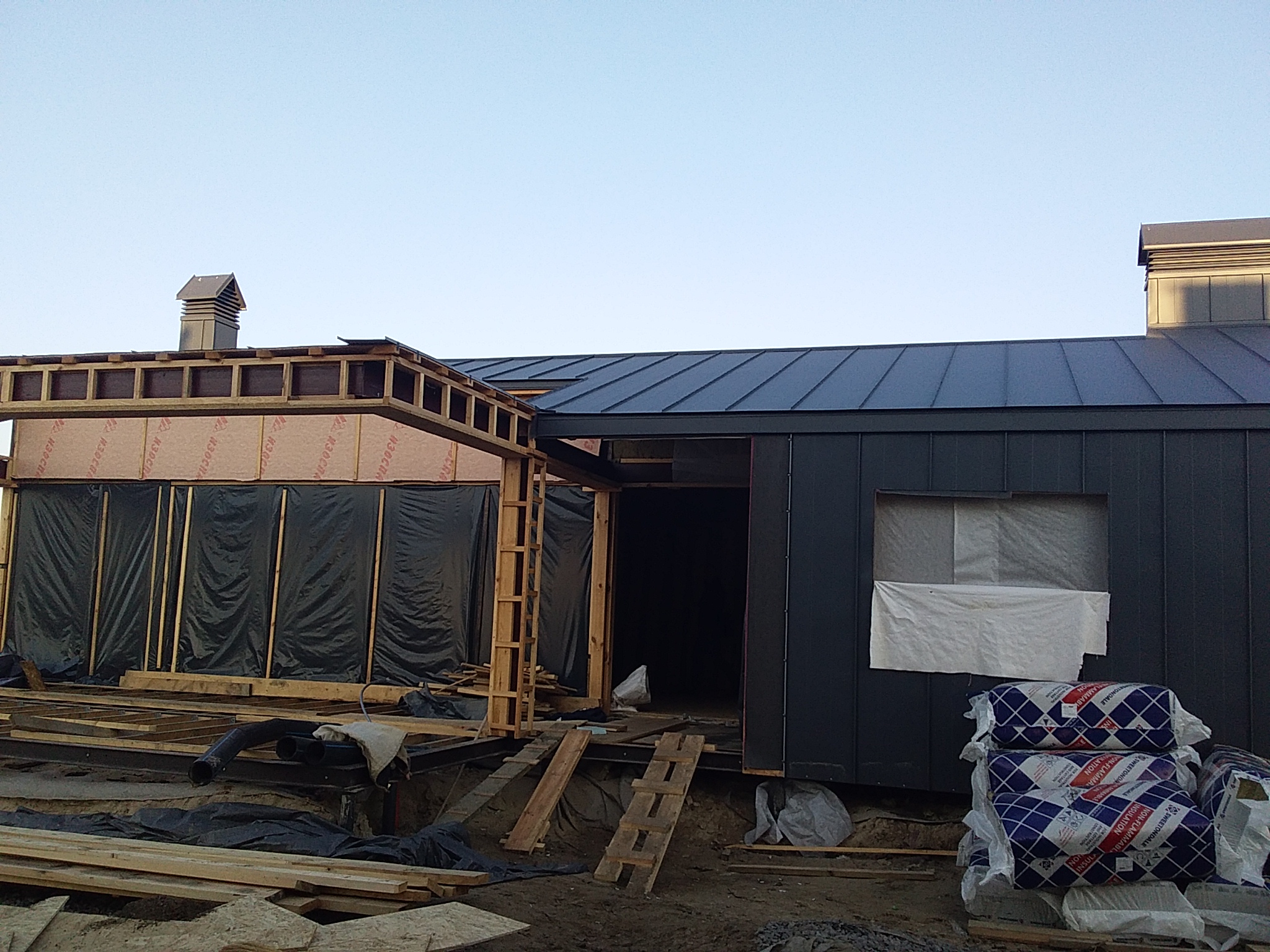

Возникают частые вопросы по фермам. Внутри здания в стенах были собраны несущие фермы. С одной стороны мы их забили осб вместе с стенами , стоящих на них. А с другой стороны они долго были не закрыты. Сейчас так как крыша забита мембраной появилась возможность уложить вату ( звукоизоляцию) и забить вторую сторону. Фанерой сплошным листом. Ферма получилась закрыта листовыми пластинами с двух сторон.
Нарушение технологии, нужна пароизоляция для ваты... :beer:
Полностью стены потом зашивают. Да и мое отношение к этой позиции никакое. Но тут утеплялщики так работают.
А с этого разреза гидроизоляционной мембраны куда будет вода попадать?
Какая вода.? Фальцевая кровля по осб. Вы очень внимательны к таким вещам . Но в этом случае мембрана работает как ограничитель для утеплителя для создания вентзазора. Фальц считается абсолютно герметичной крышей. А конденсат они снимают своей мембраной по осб. Так что свою функцию мембрана выполнит. Спасибо
В смысле: функции ветроизоляции.
Ясно, понятно.
Питань нема :beer:
Ясно, понятно.
Питань нема :beer:
Вы , я так понимаю, решили чуть поерничать. Да в каком-то смысле ветроизоляции. От потоков воздуха поднимающегося снизу, в вентпространстве между каркасом и осб. Учитывая , что фасад закрыт осб , антиконденсатной мембраной и самим фальцем , другой функции он физически не несет. Спасибо.

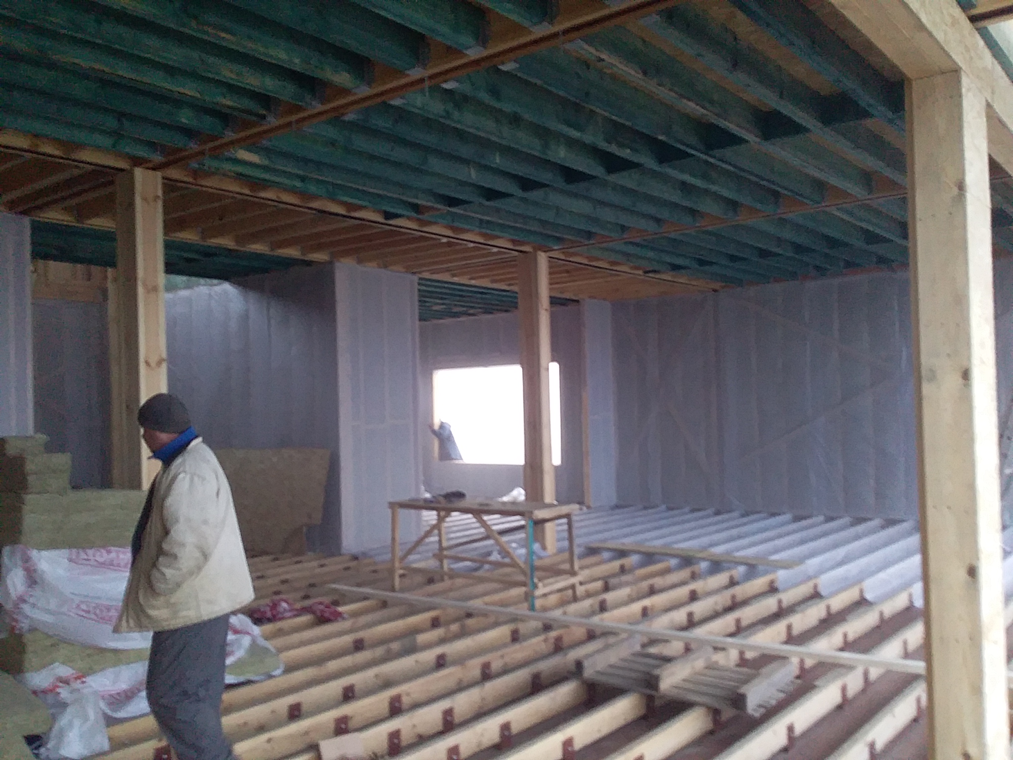

Внутри идут работы по утеплению. Зал на первом этаже получился больше 100 м2. С большими ветражами.

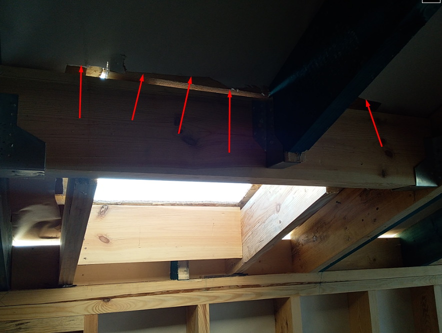

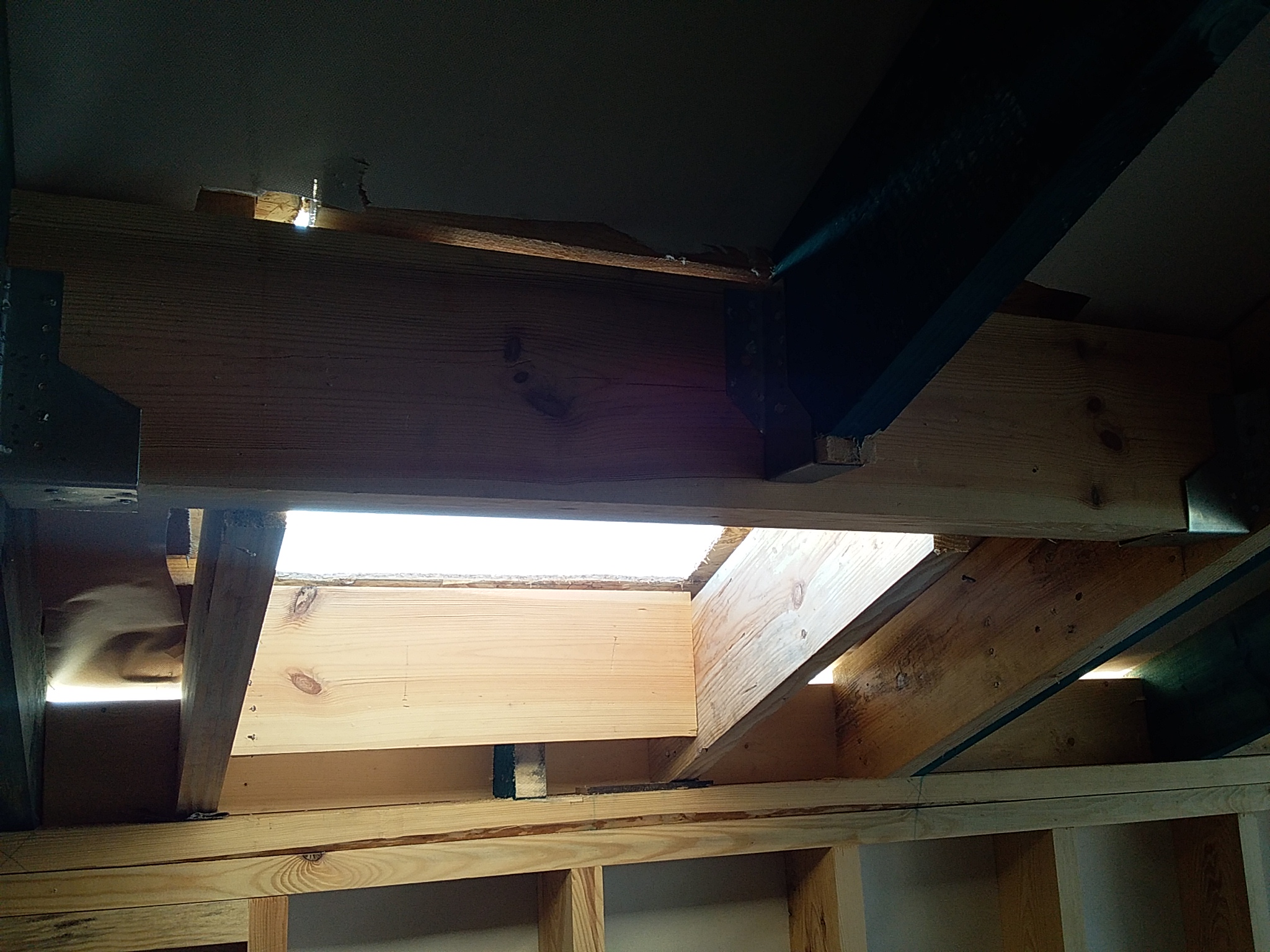

Вопрос: какое назначение 4-х передних стоек на фото? Что это за способ их опирания, и крепления к стропилам. И по остальным элементам - такое "прилегание" есть проектное решение?:(
Что это за способ их опирания, и крепления к стропилам. (
монтажнику так проще - приставил и пристрелял пистолетом - не надо ничего запиливать точно
Та нет. Ни грамма сарказма.
Если будет сверху ещё одна мембрана, в качестве гидроизоляционной, то тогда другое дело.
Ветроизоляция защищяет от конвекционного переноса тепла с утеплителя
В этом случае мы не отходили от проекта. Да именно такое крепление этих стропил.
Обидно читать такое. Да может кому-то проще. Для нас это не вопрос. Чуть раньше были фото ферм. Где размеры подгоняються до миллиметра. Иначе она просто не сложиться.
Да. Пирожок я указал. Там серьезная защита от протечек. И по фальцу работают действительно профи.

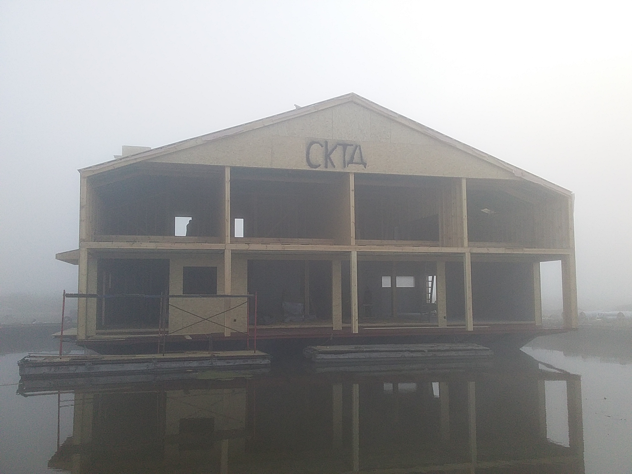

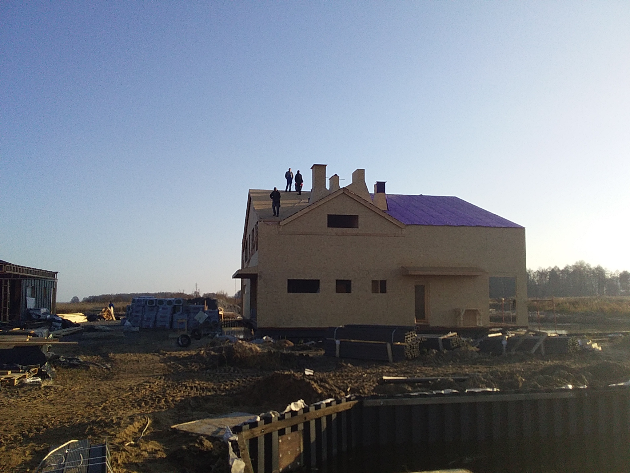

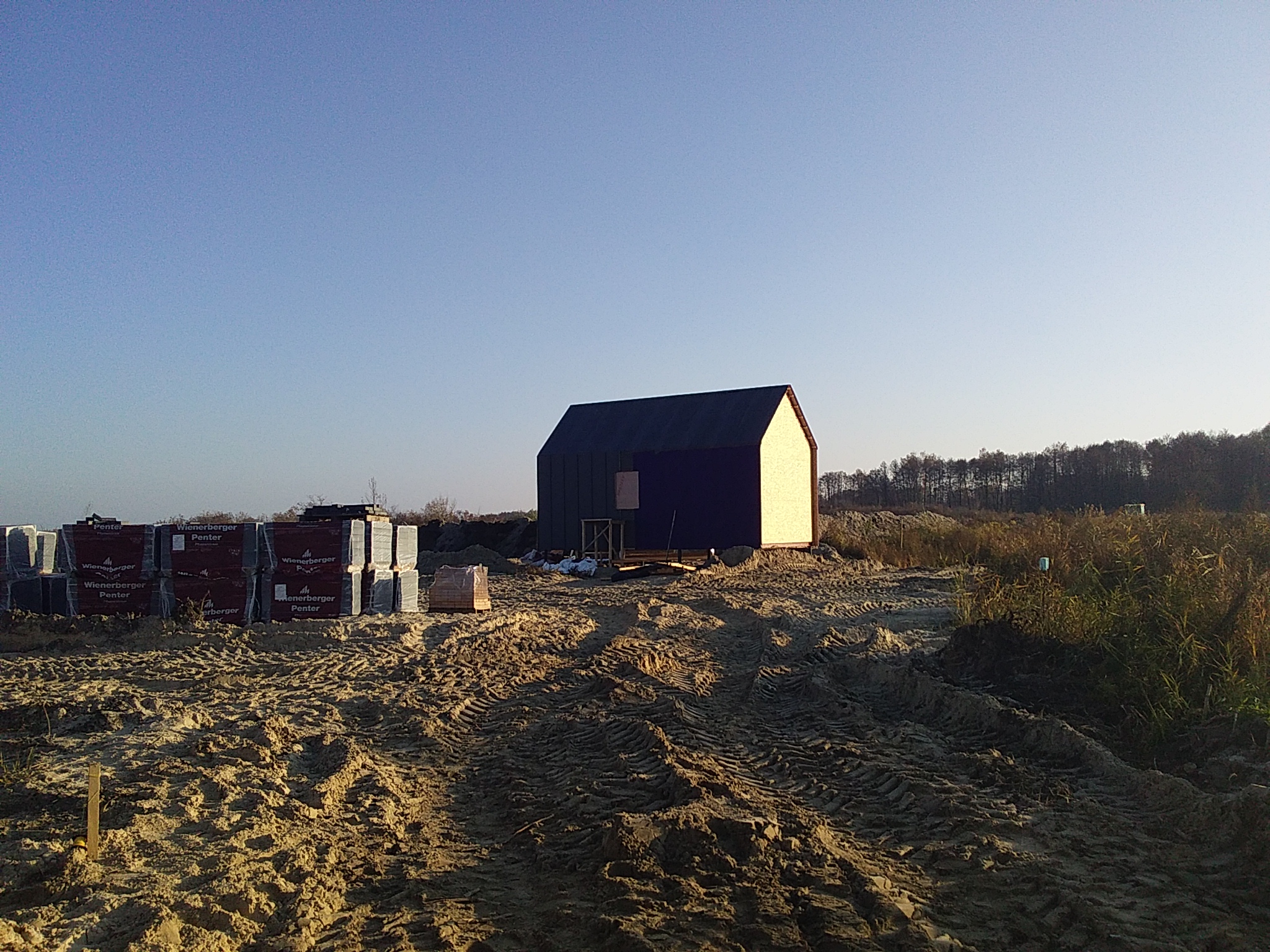

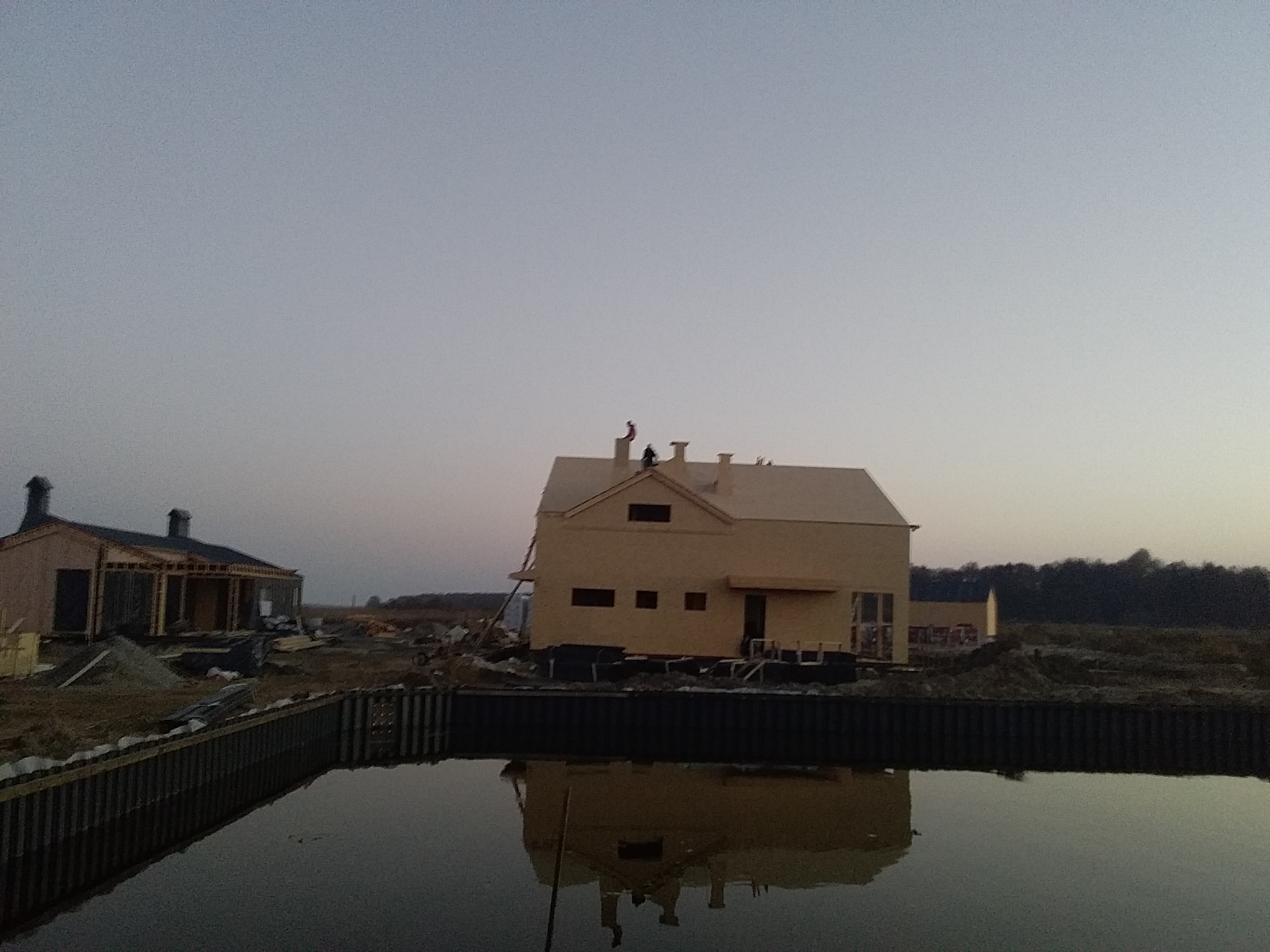

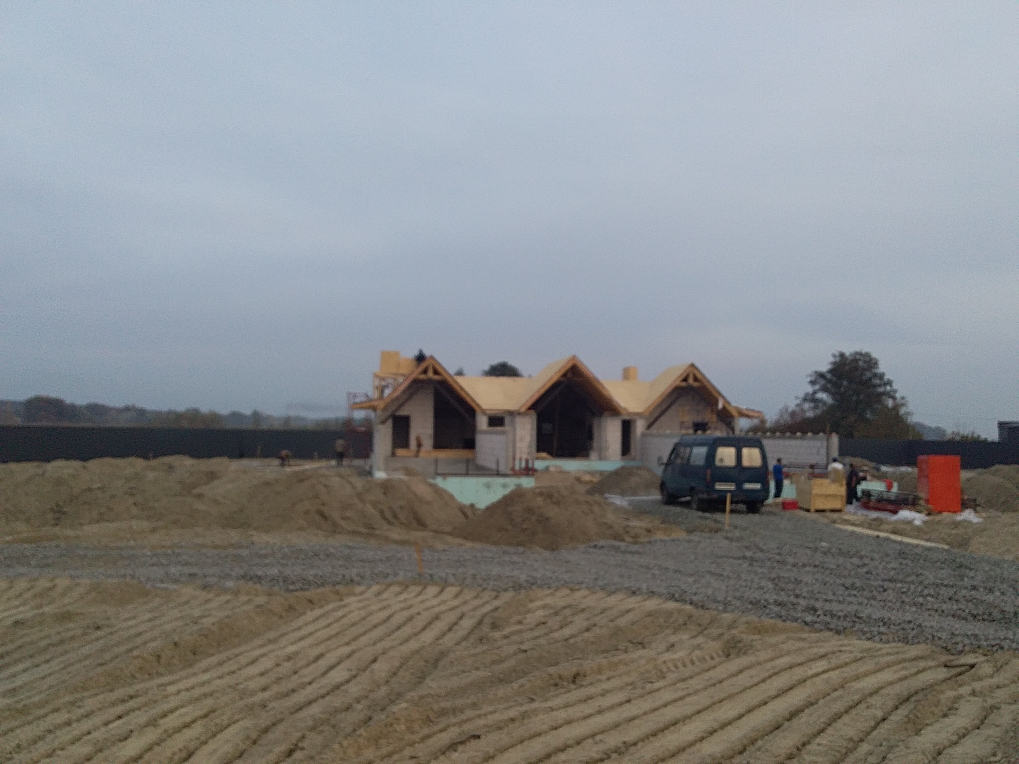

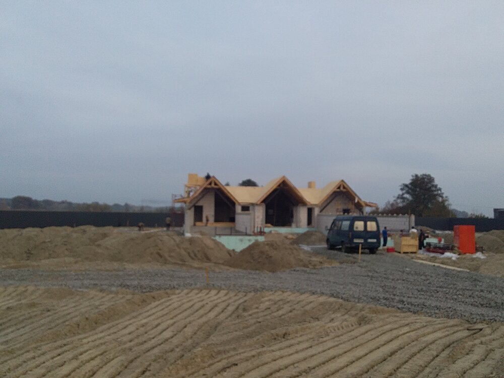

И полный итог. За 58 рабочих дней было построено
1. Альтанка 130 м2.
2. Крыша 260 м2.
3. Домик для скважины 27м2
4. Дом на плаву 600м2.
Коллектив 8 человек. Отдыхаем две недели. И еще практически такой же корабль. Со сроком до нового года.
Всем спасибо.
