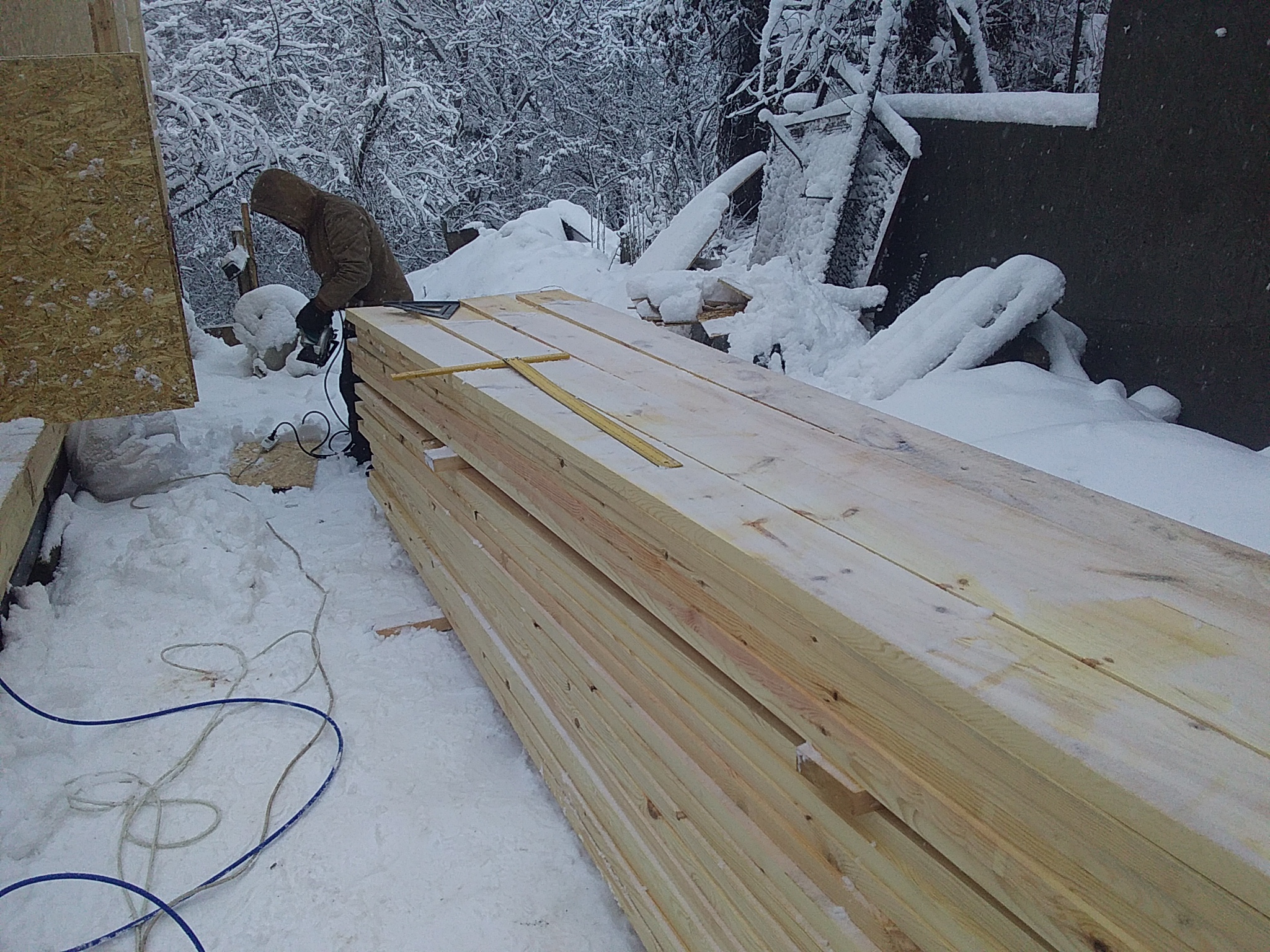

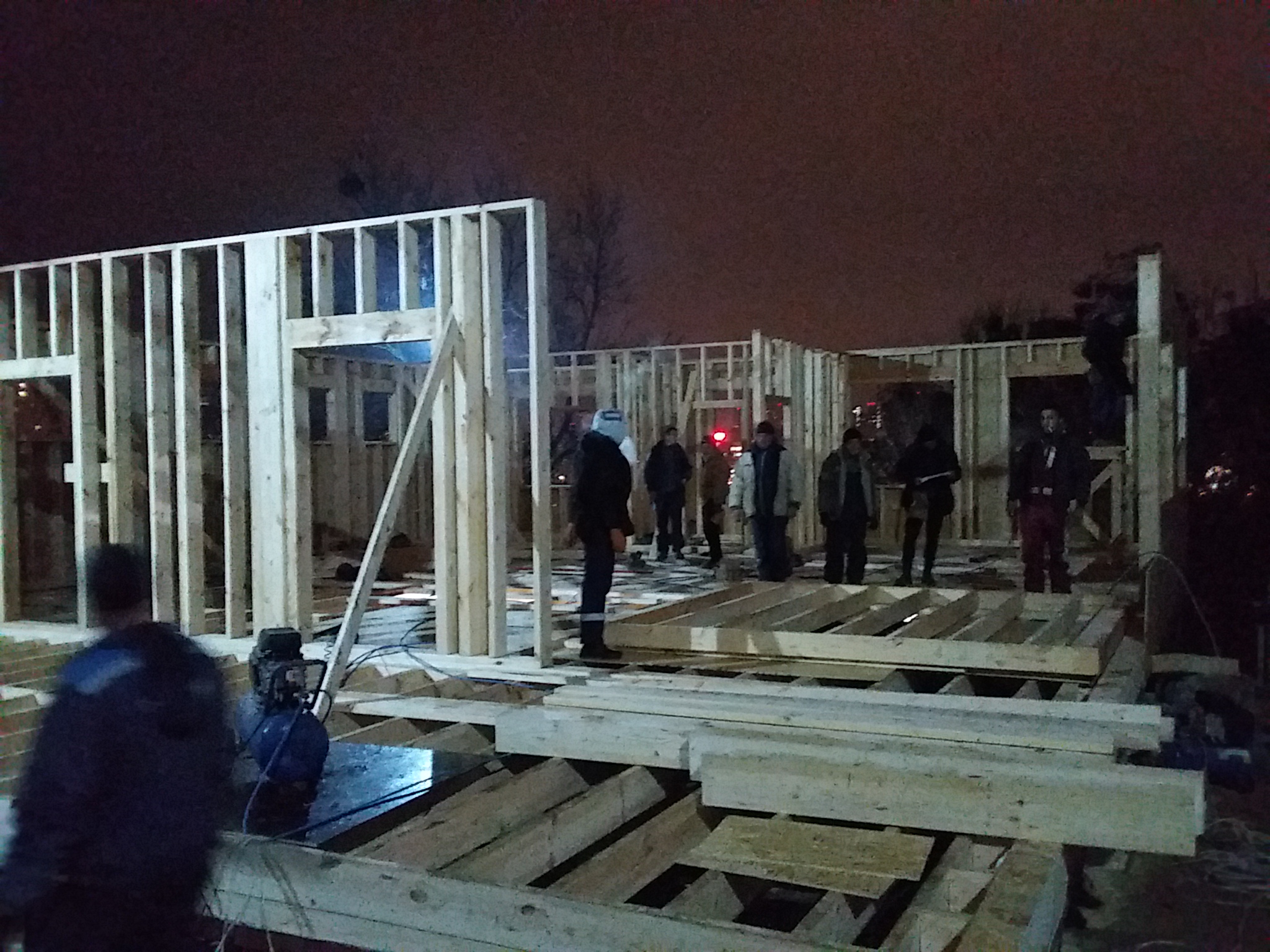

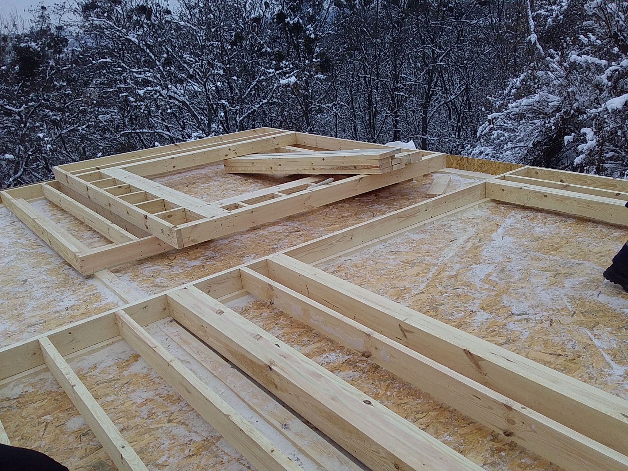

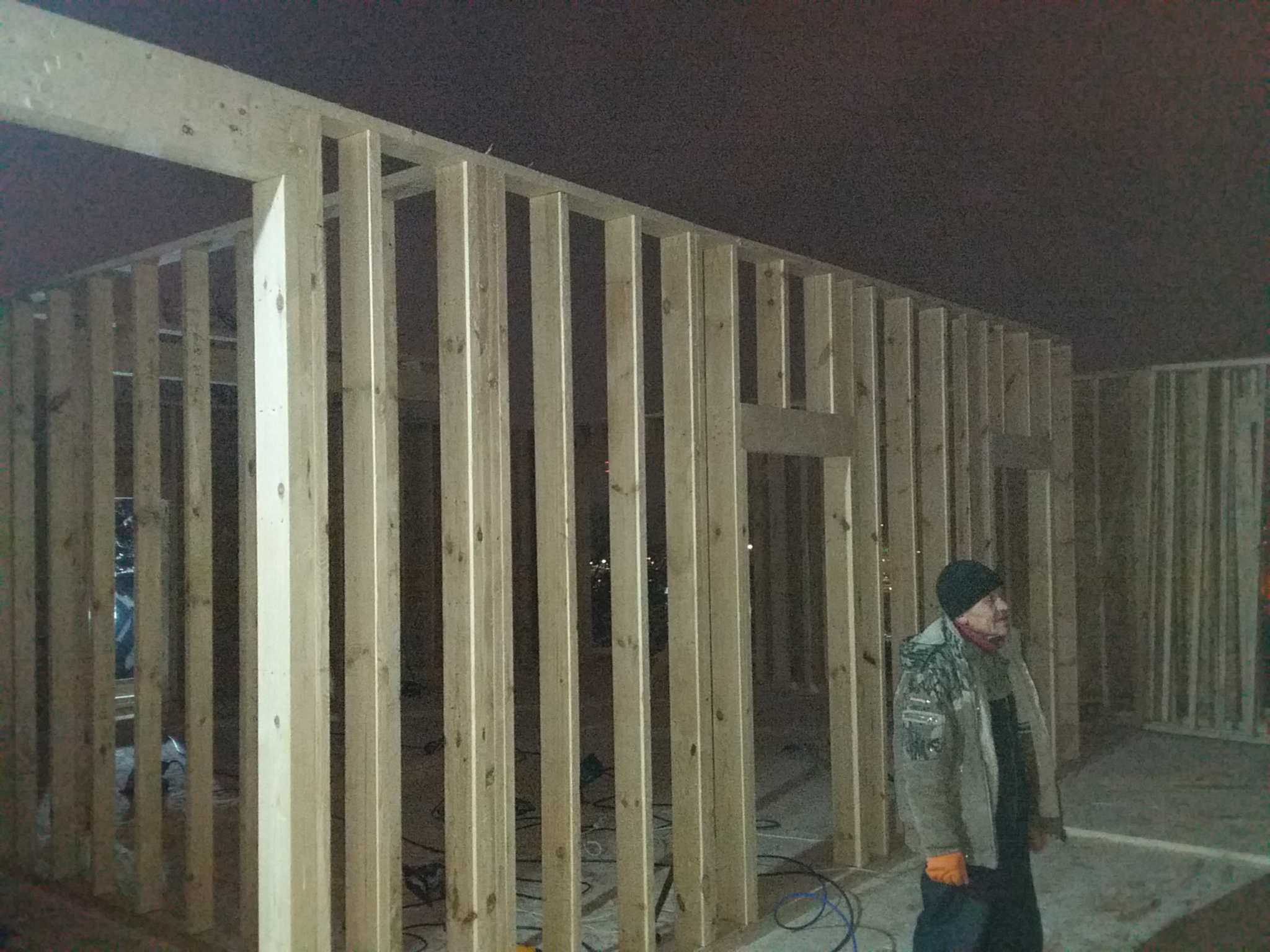

Сроки довели до крайности. Не перевариваем работать при фонарях. Но нужно подражать.

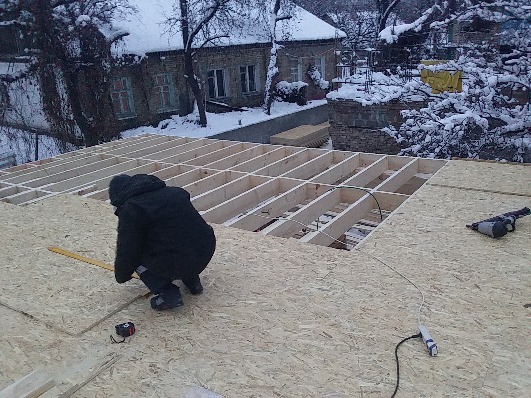

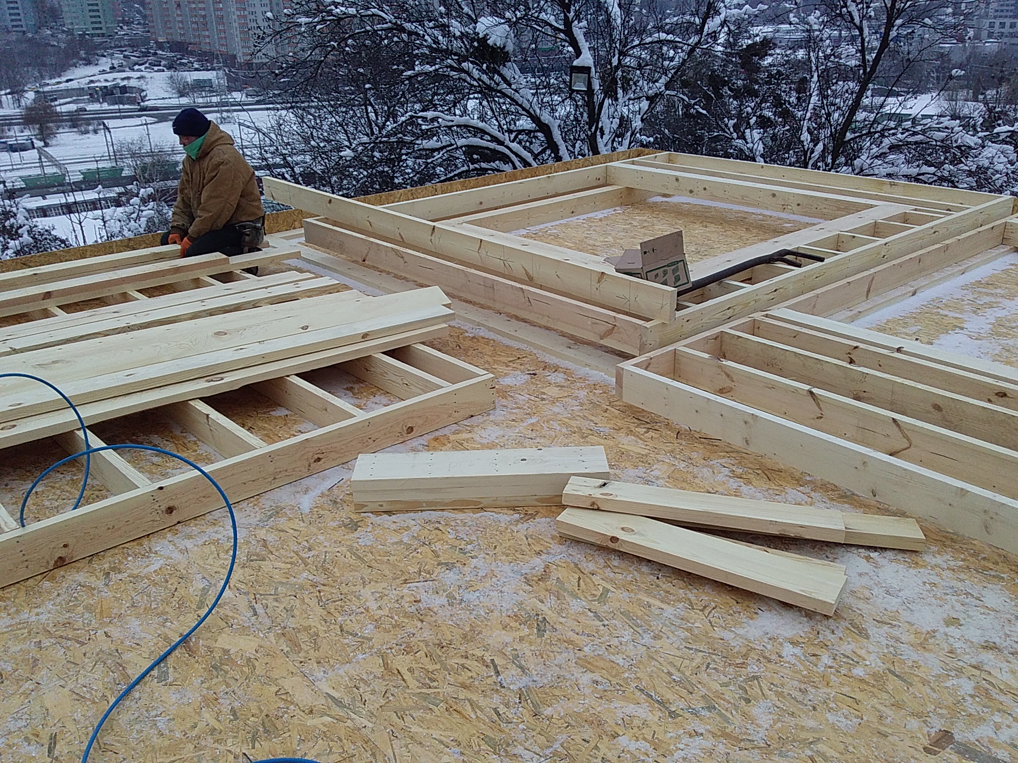

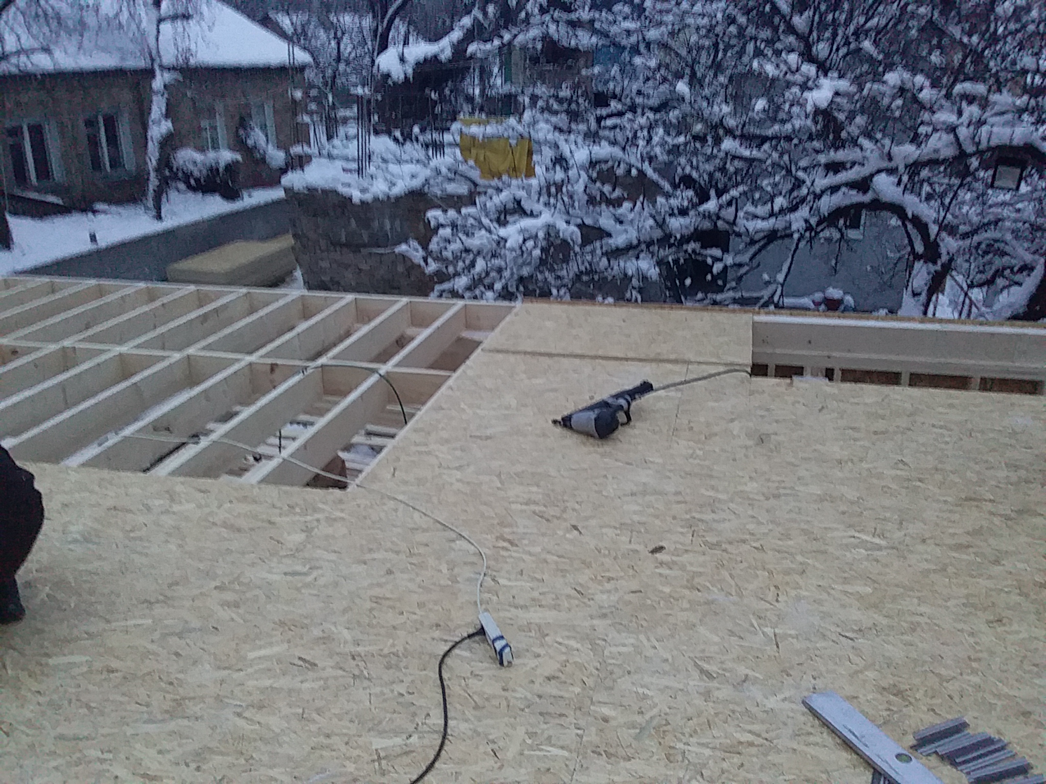

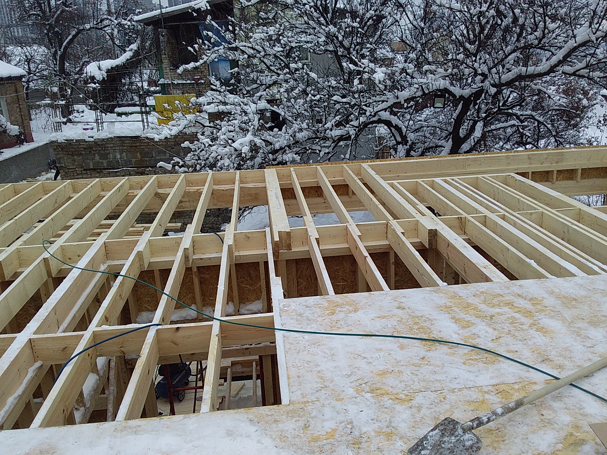

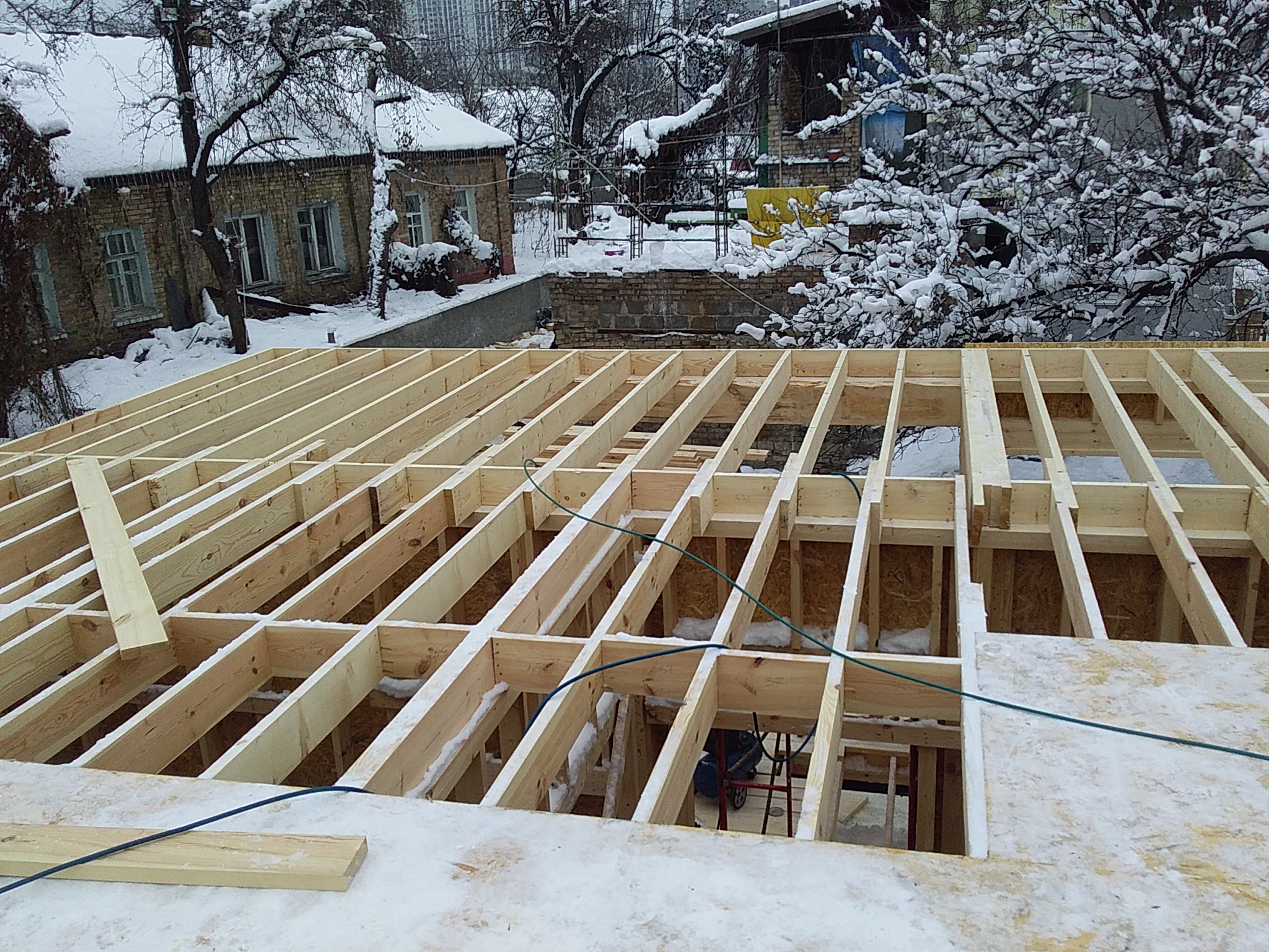

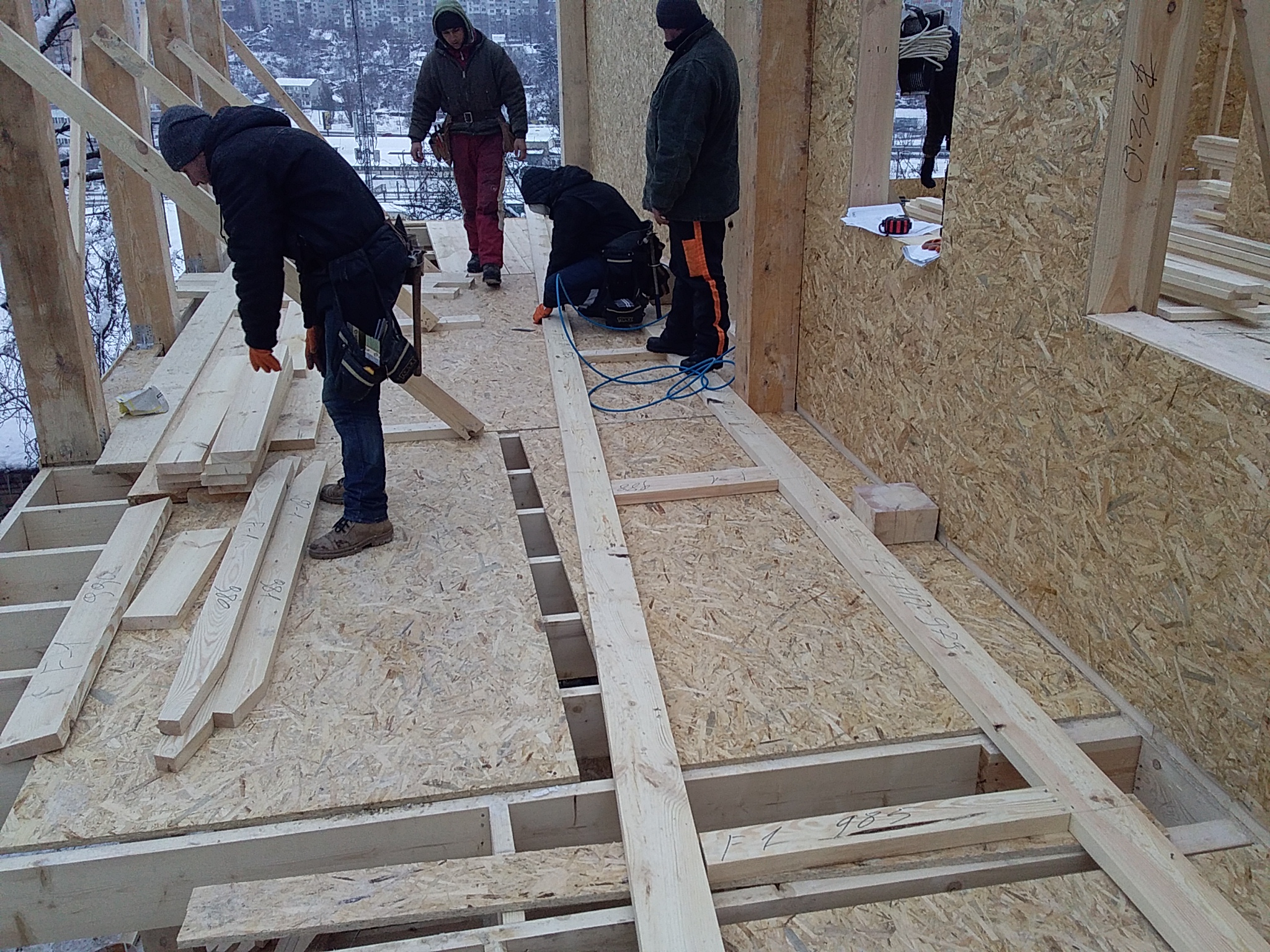

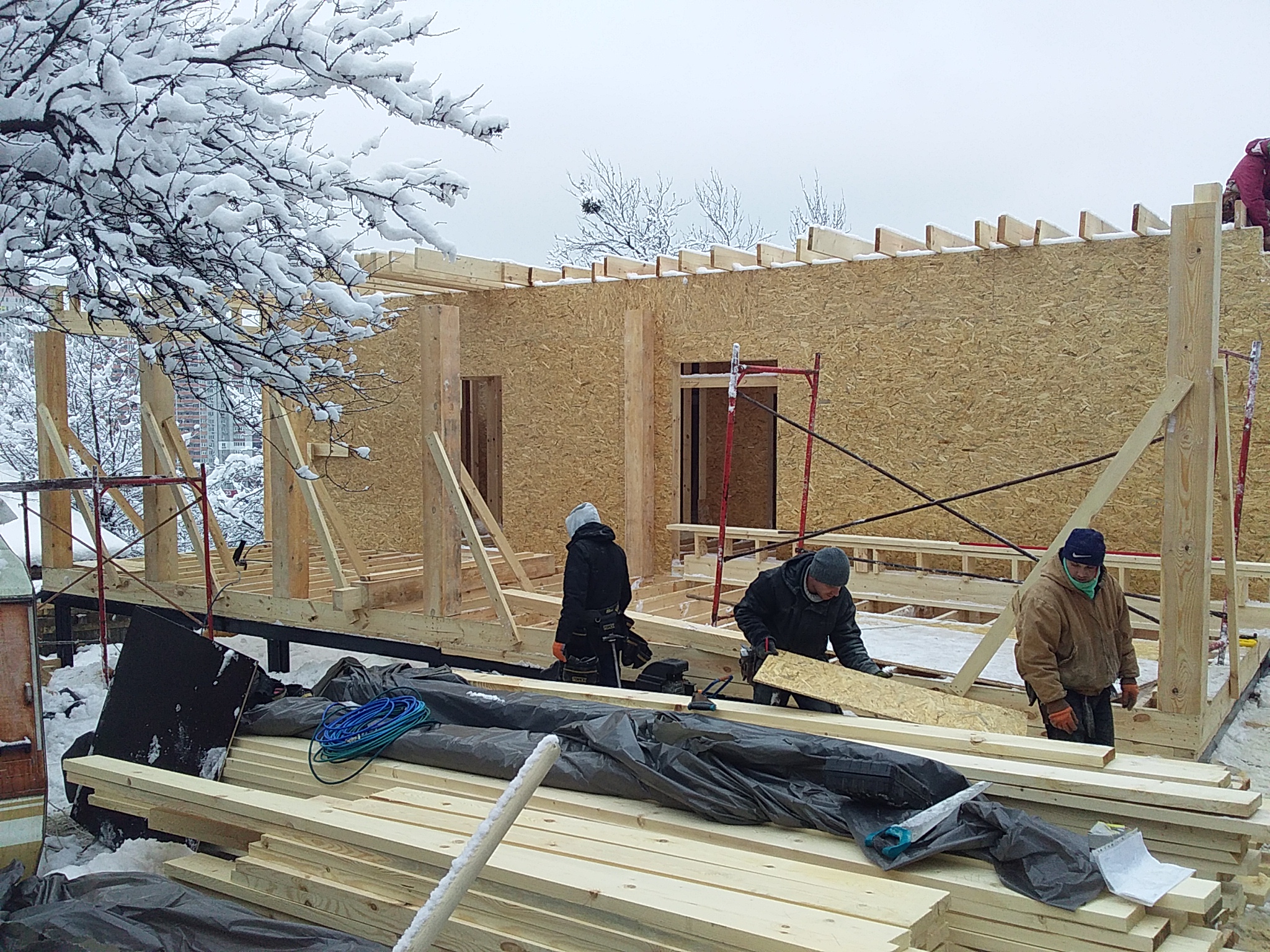

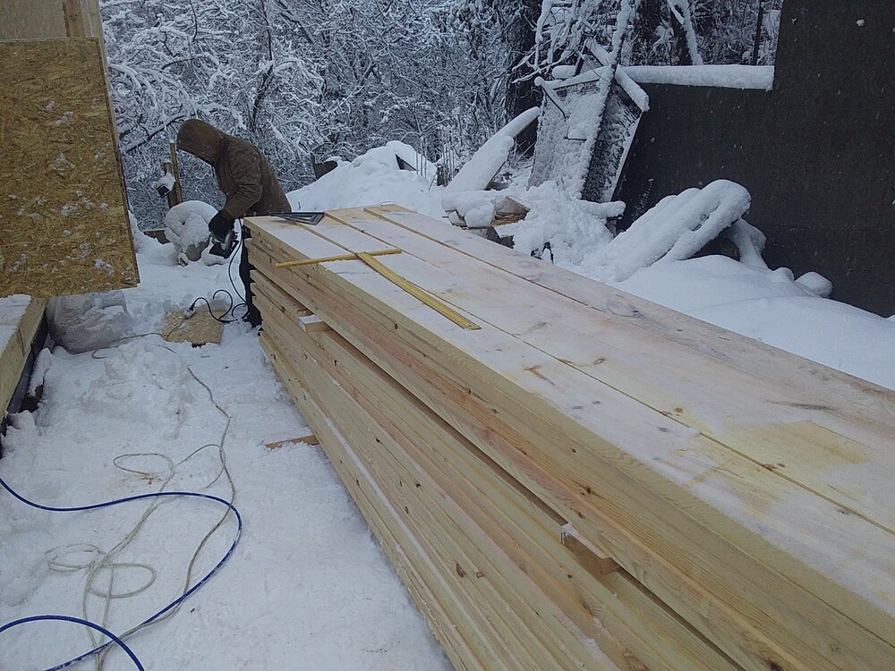

Готова обвязка первого этажа.. дошиваем осб по контуру.. завезли материалы на перекрытие. Задолбали неочищенные горы. Но пару ящиков соли помогли.

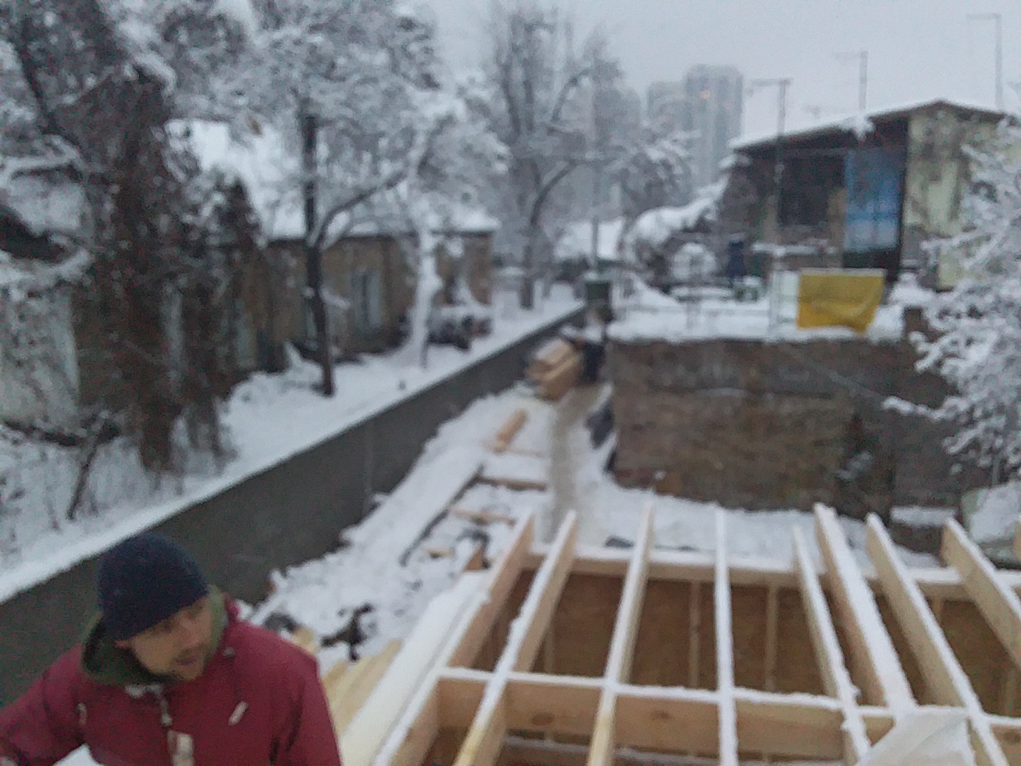

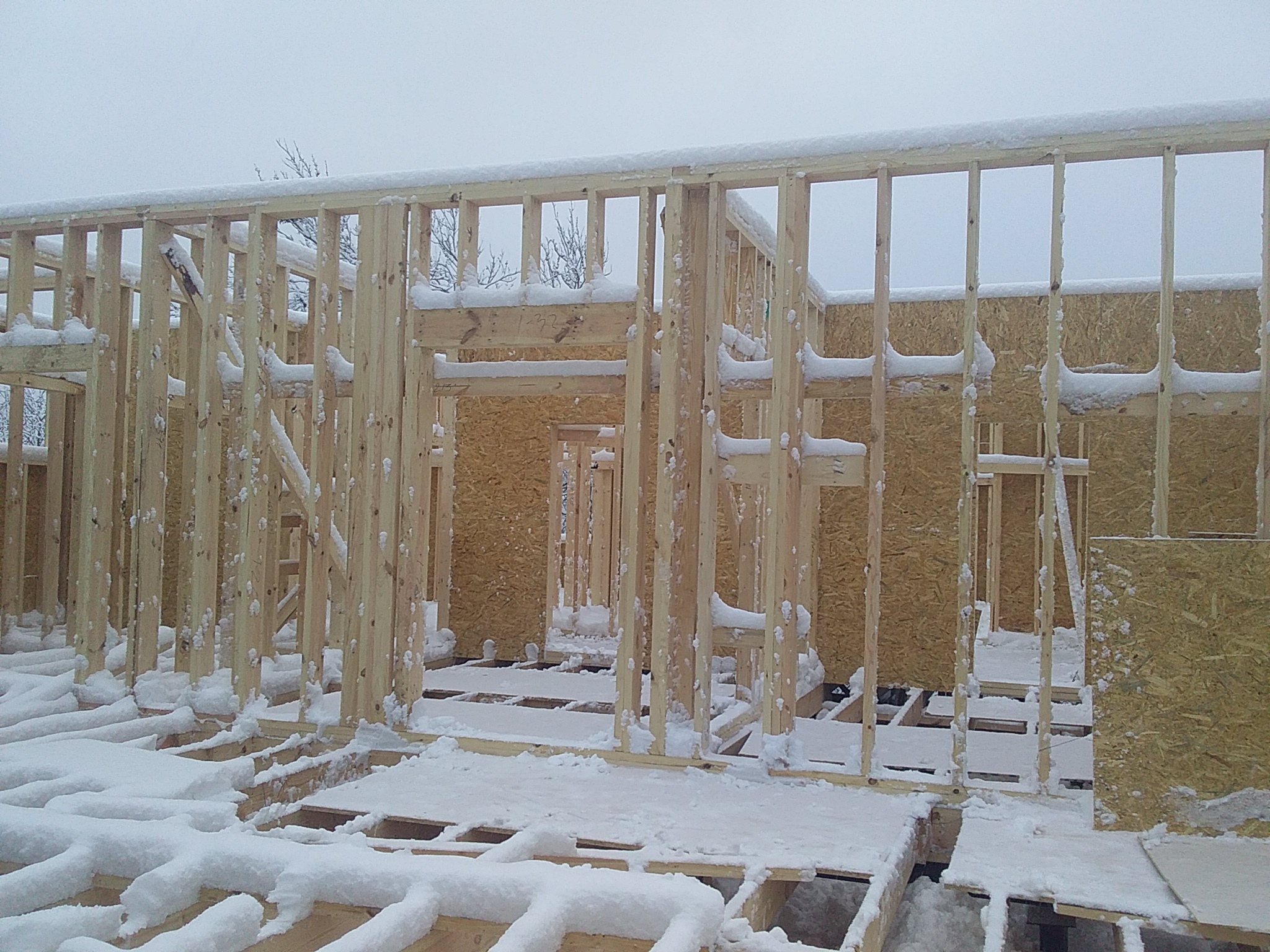

Меня, как заказчика, напрягла бы вероятность закупорки снега в конструкциях дома.
Нет там такого :-)
К сожалению , я не понимаю о чем Вы говорите. Если про збивание между собой элементов и конструкций, то даже в таких условиях все зачещаеться до полной чистоты. А про капли влаги между срощенными элементами, то или вымерзнут, или выветряться, или высохнут. Такой дом собирается круглый год. И бывает не одну неделю. Может и намокнуть и снегом накрыться. Это мировая практика круглогодичного строительства каркасных домов. Вы мне практически тоже писали весной, если не ошибаюсь. А потом я был на этом обьекте после отделки. И фото выставлял и в процессе и на финише. Поверьте, нет никакой разницы когда мы строим каркас. Зимой , летом. Скорость чуть разная , а так все собираеться одинаково.

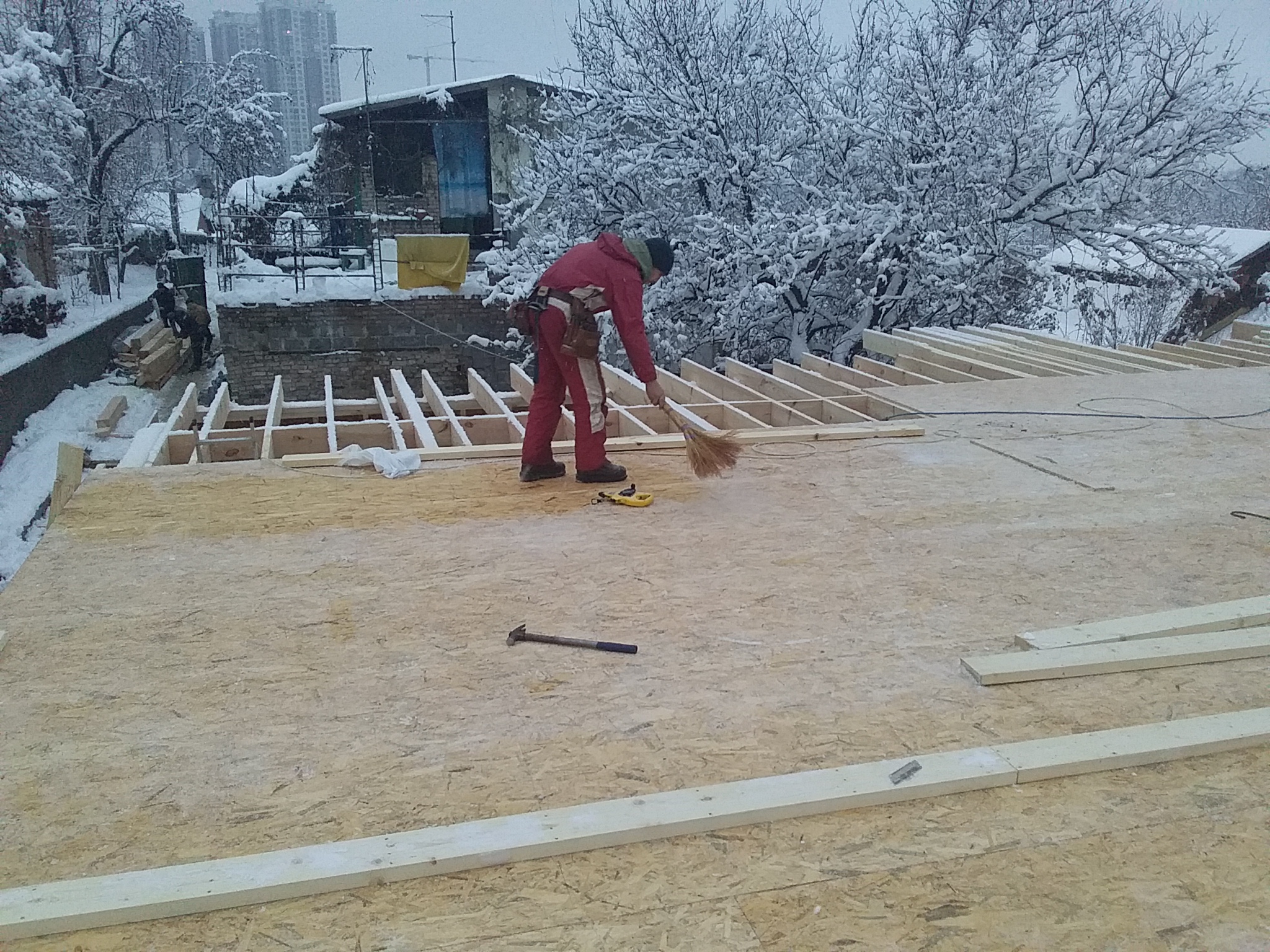

Снег можно веничком смести, в отличии от дождя, который никого не напрягает.
Сама по себе вода является причиной проблем только в том случае, если увлажнение древесины происходит систематически и постоянно.

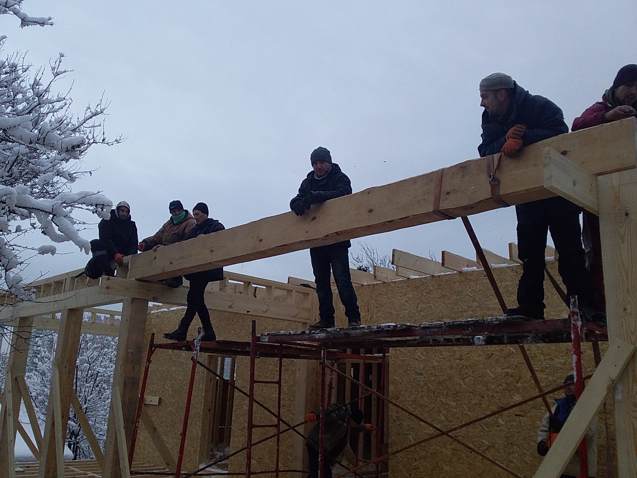

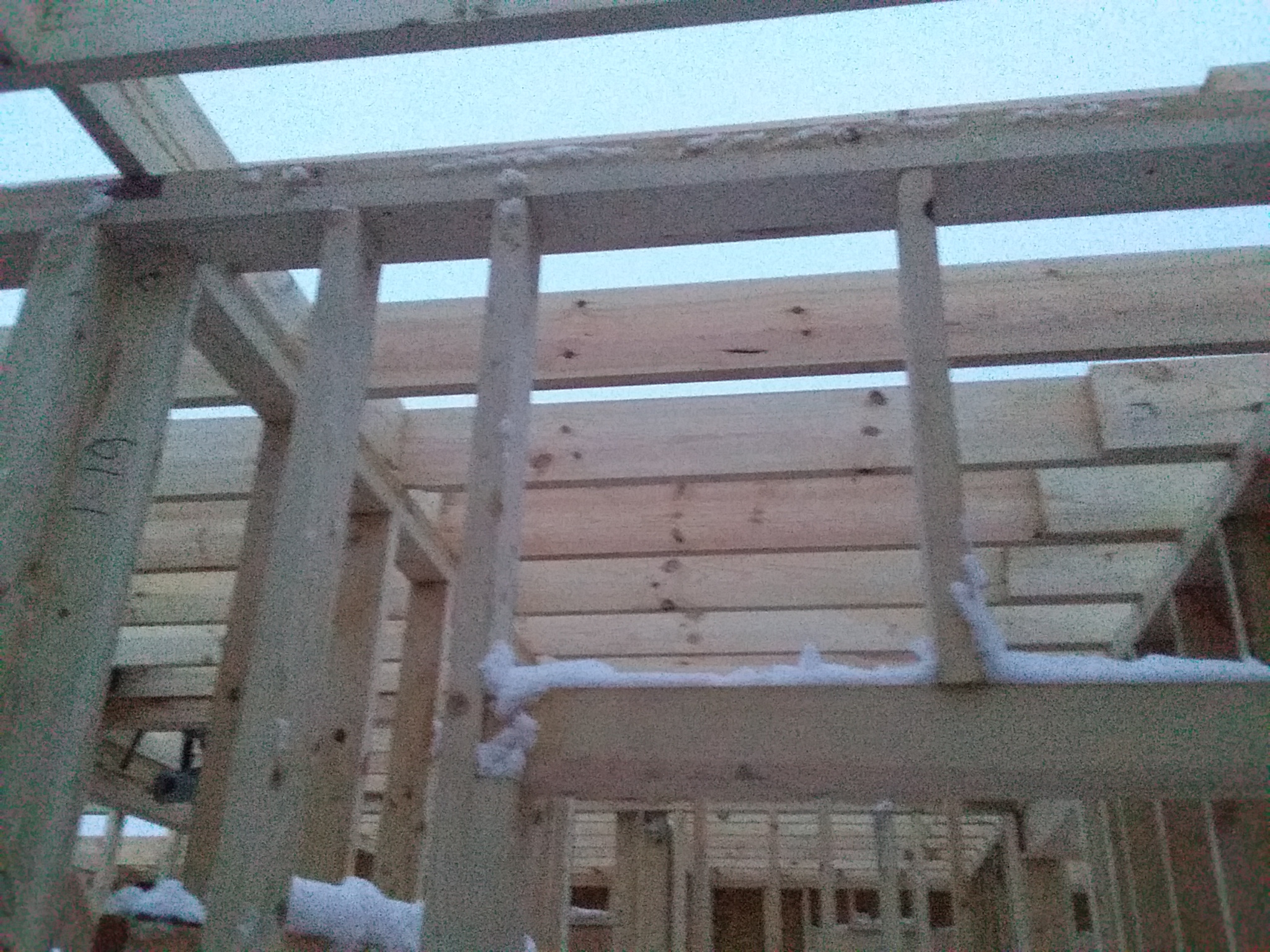

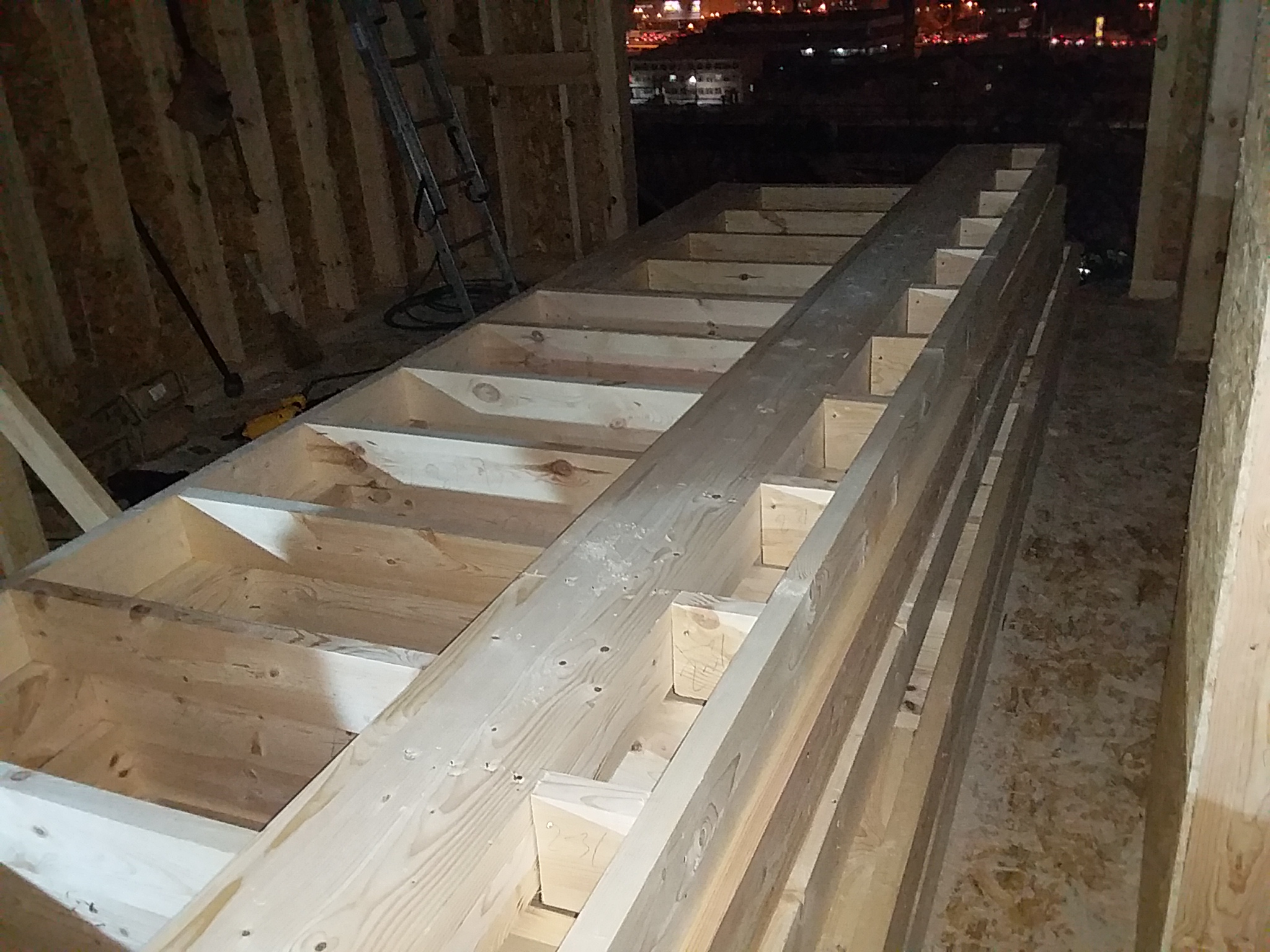

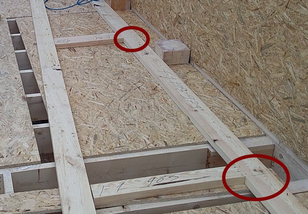

Какой-то наш конструктор всунул нам подарок. Балочку 300на 200 из сыряка. Прибил бы.
  • Лайк 6
Её ж выкрутит винтом
Давайте смотреть на это весной. А лучше летом. Или Вы думаете , что не прозвучало предложение о клееном брусе? все зависит от тех кто платит.При очень большой деформации мы сможем поменять и в готовом здании. Но учитывая установку в зимний период , там больших изменений не будет. Это не лето. Конечно нужно устанавливать клееный брус. Но вернемся чуть назад , там его не было. Лет 30 назад.

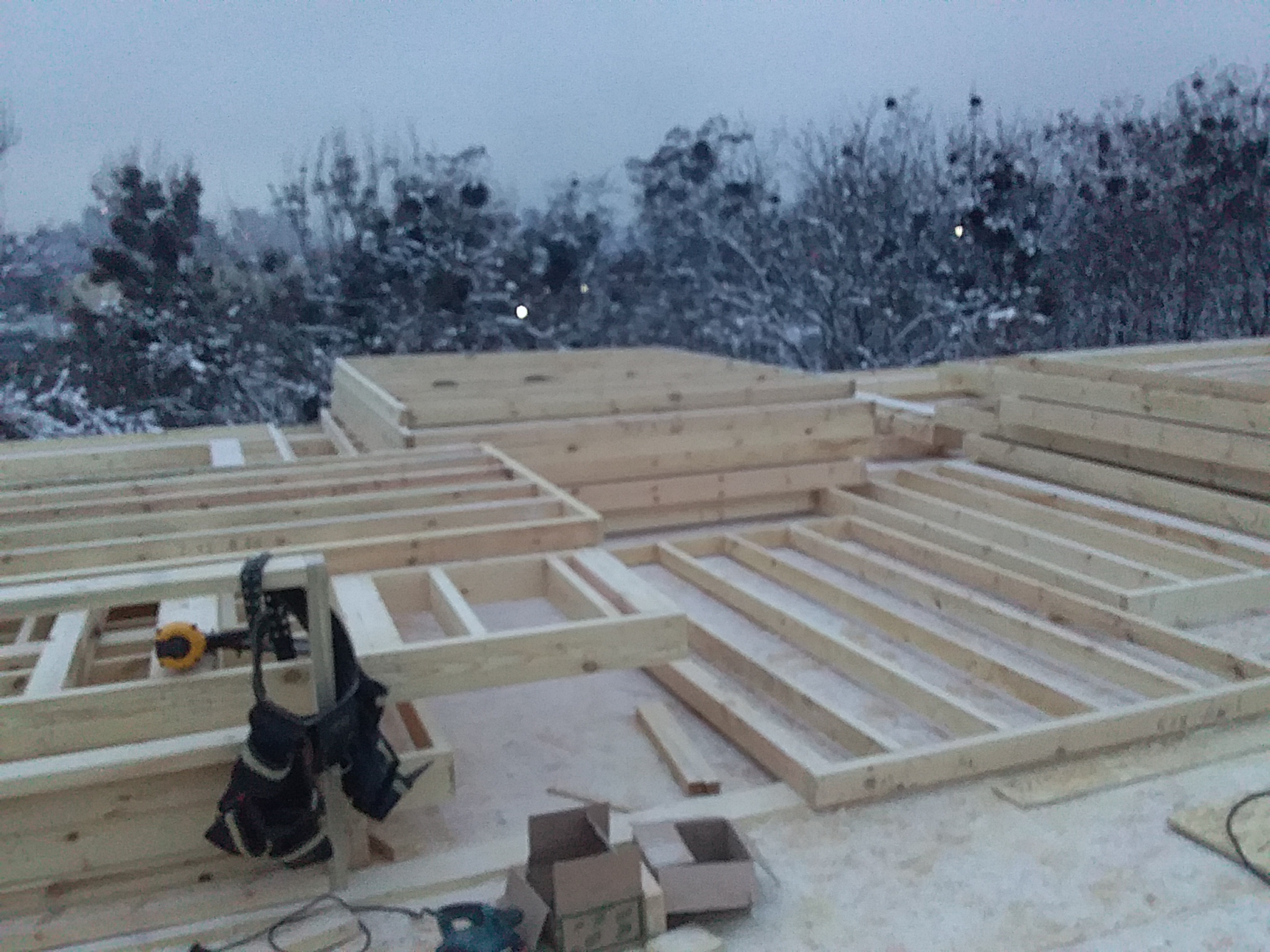

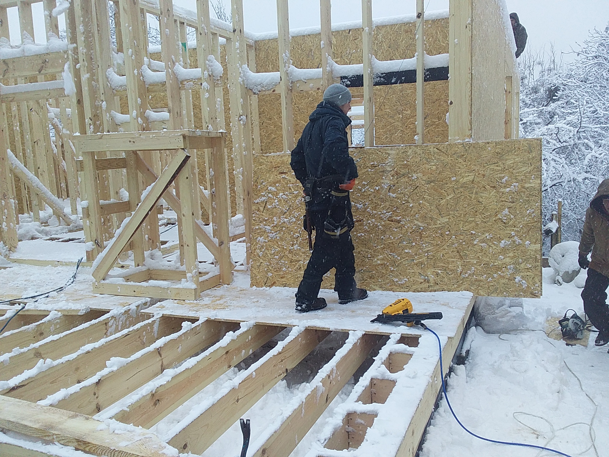

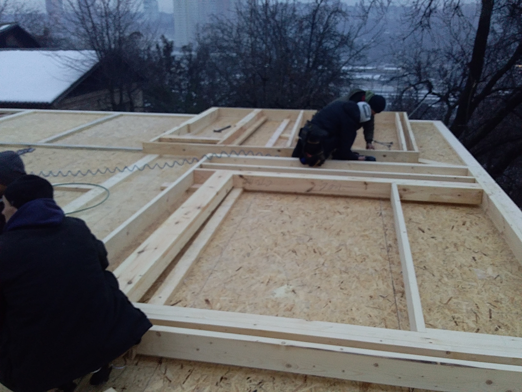

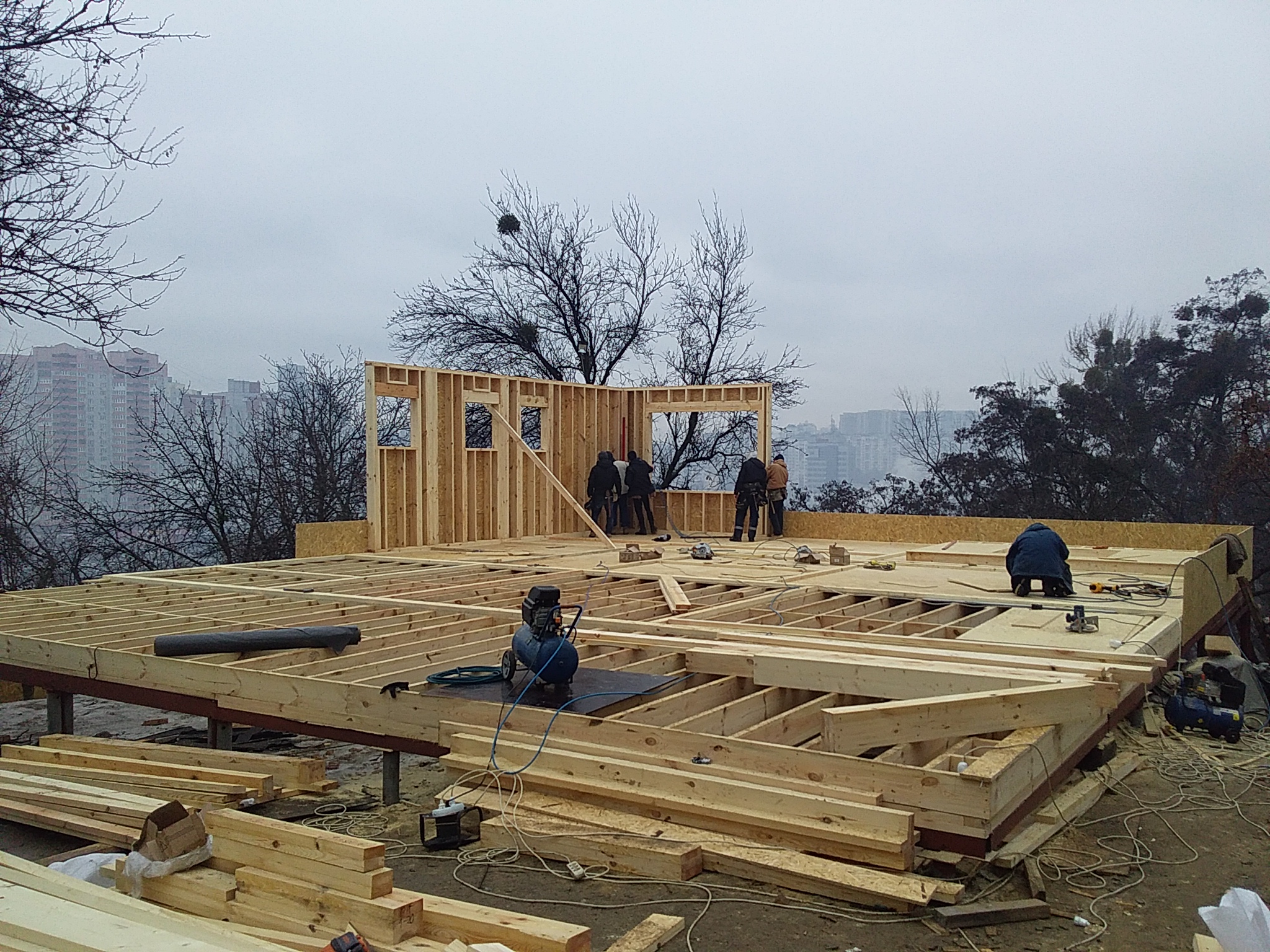

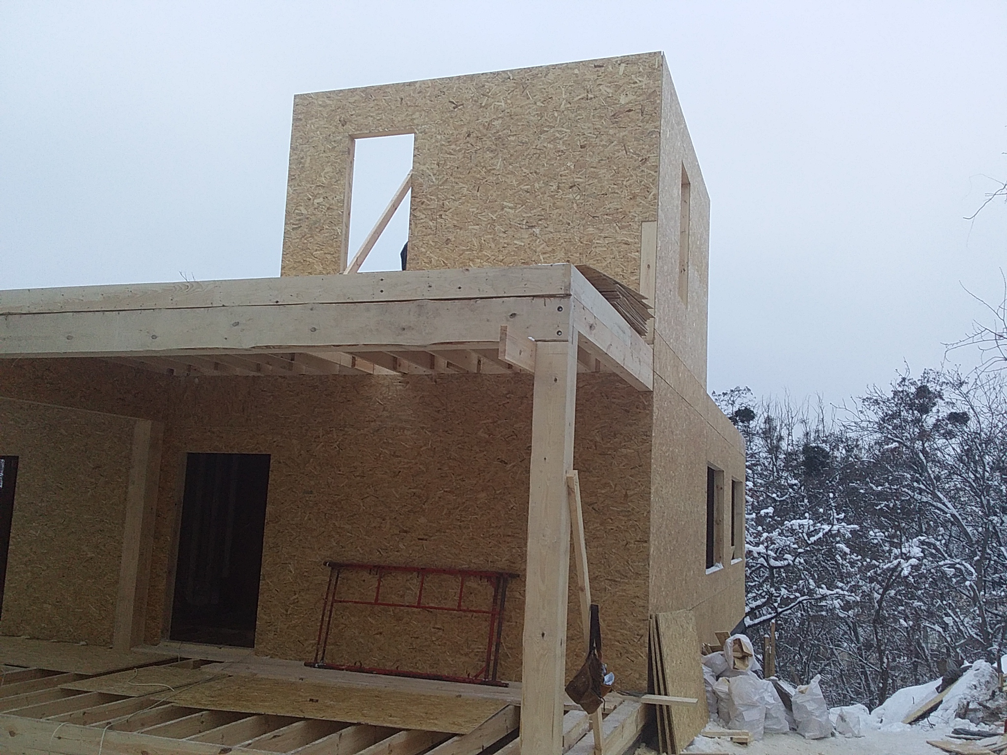

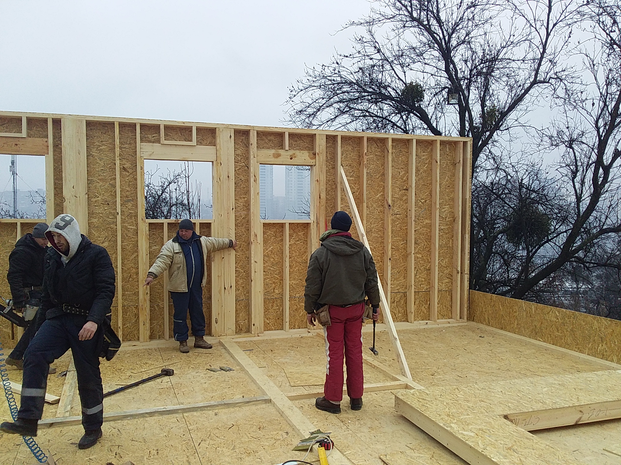

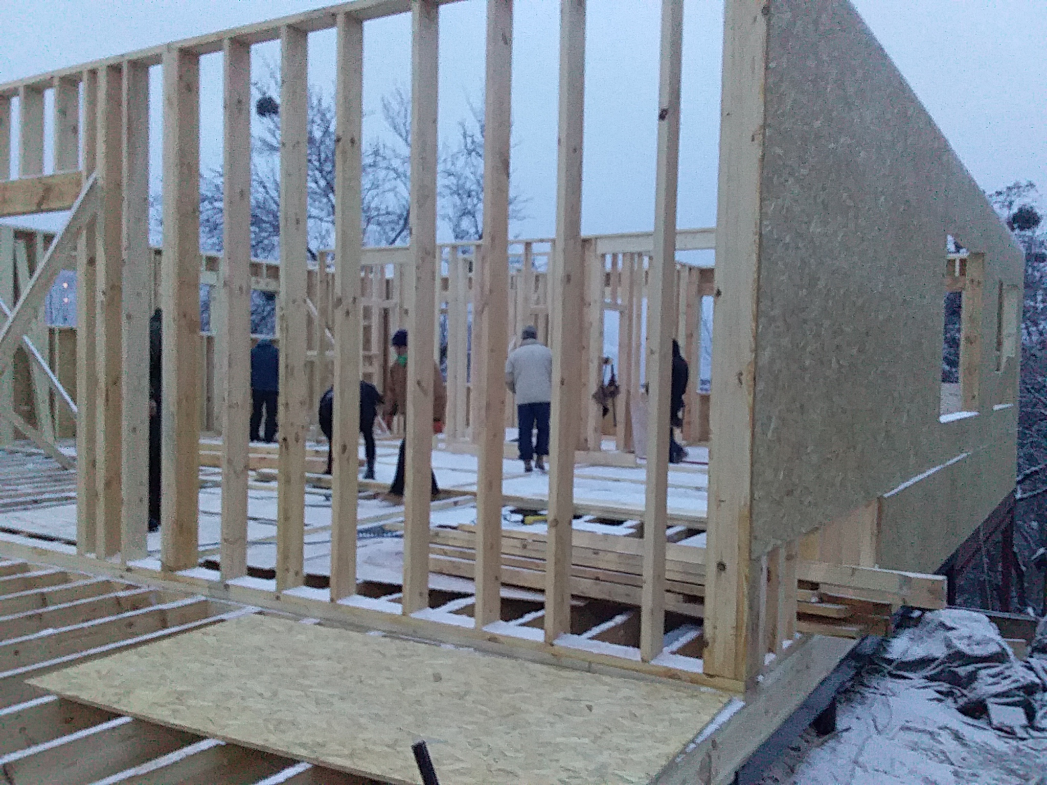

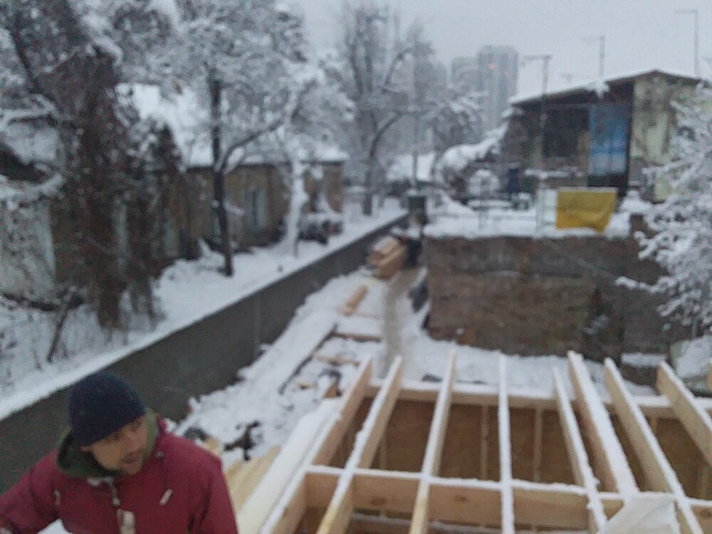

Идет набор стен второго этажа. Пустаками. Без осб. Ждем завоз 10 и 18 осб.

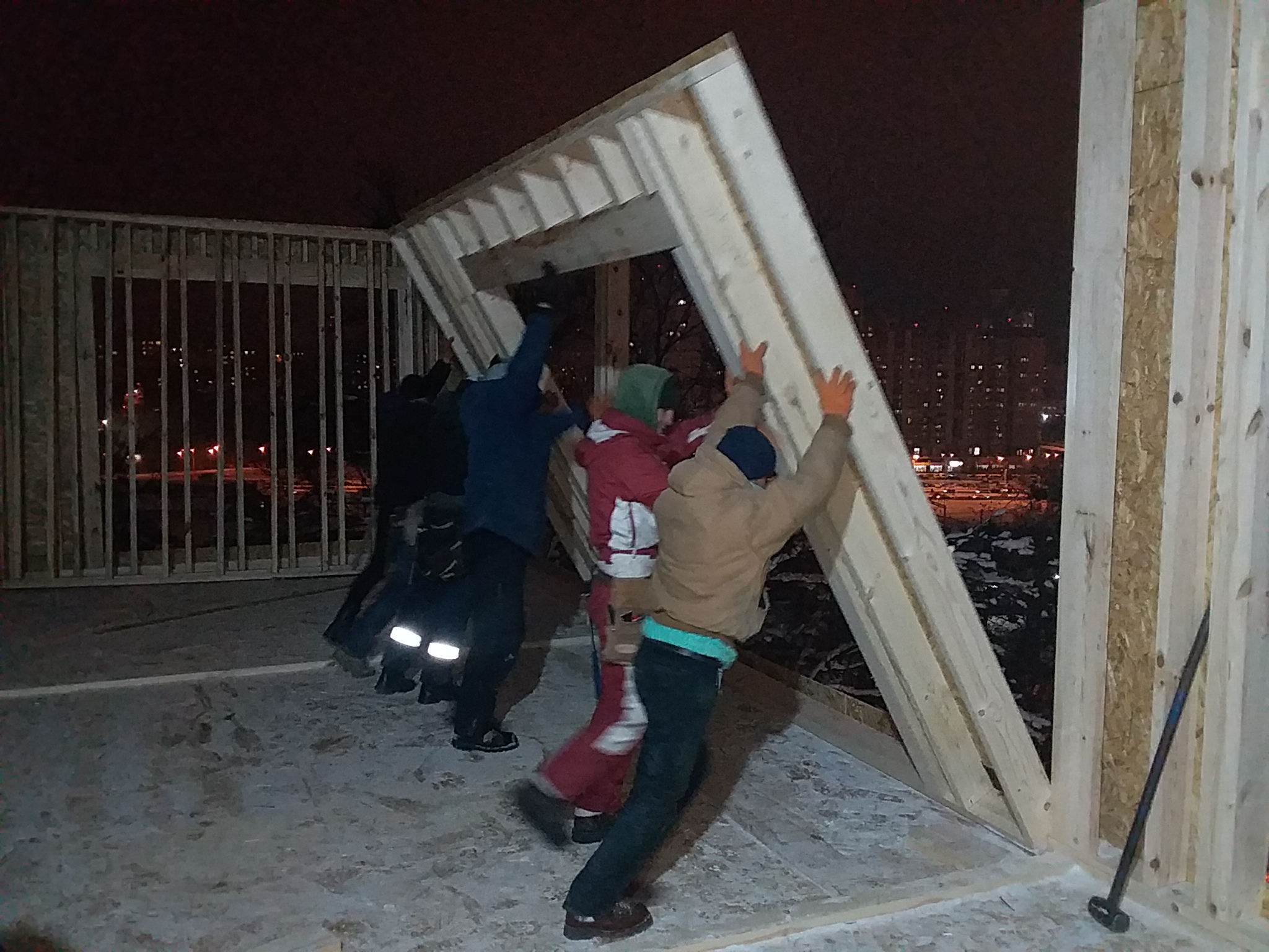

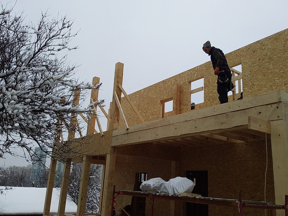

Собрали все стены второго этажа. Пришла осб. Завтра будем выставлять второй этаж.

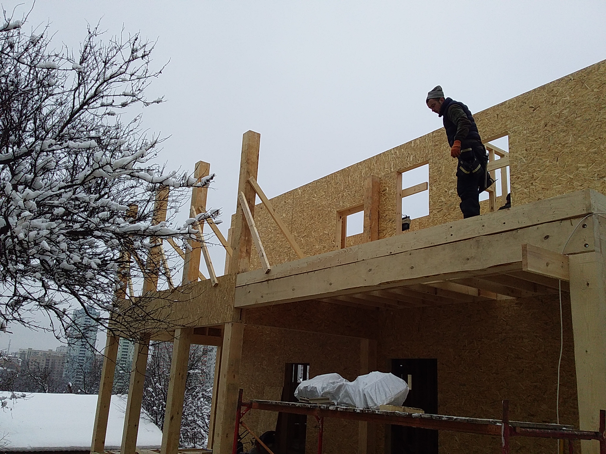

Контур второго этажа закончен.
Первая фотка классная. Напомнила "кавказскую пленницу": "бутылка шампанского - выбросила в пропасть" (с)
У нас там действительно пропасть. На крыше только до грунта 11м. А так как мы строим на горе, то находимся где-то на 9 этаже. Так что в пропасть.

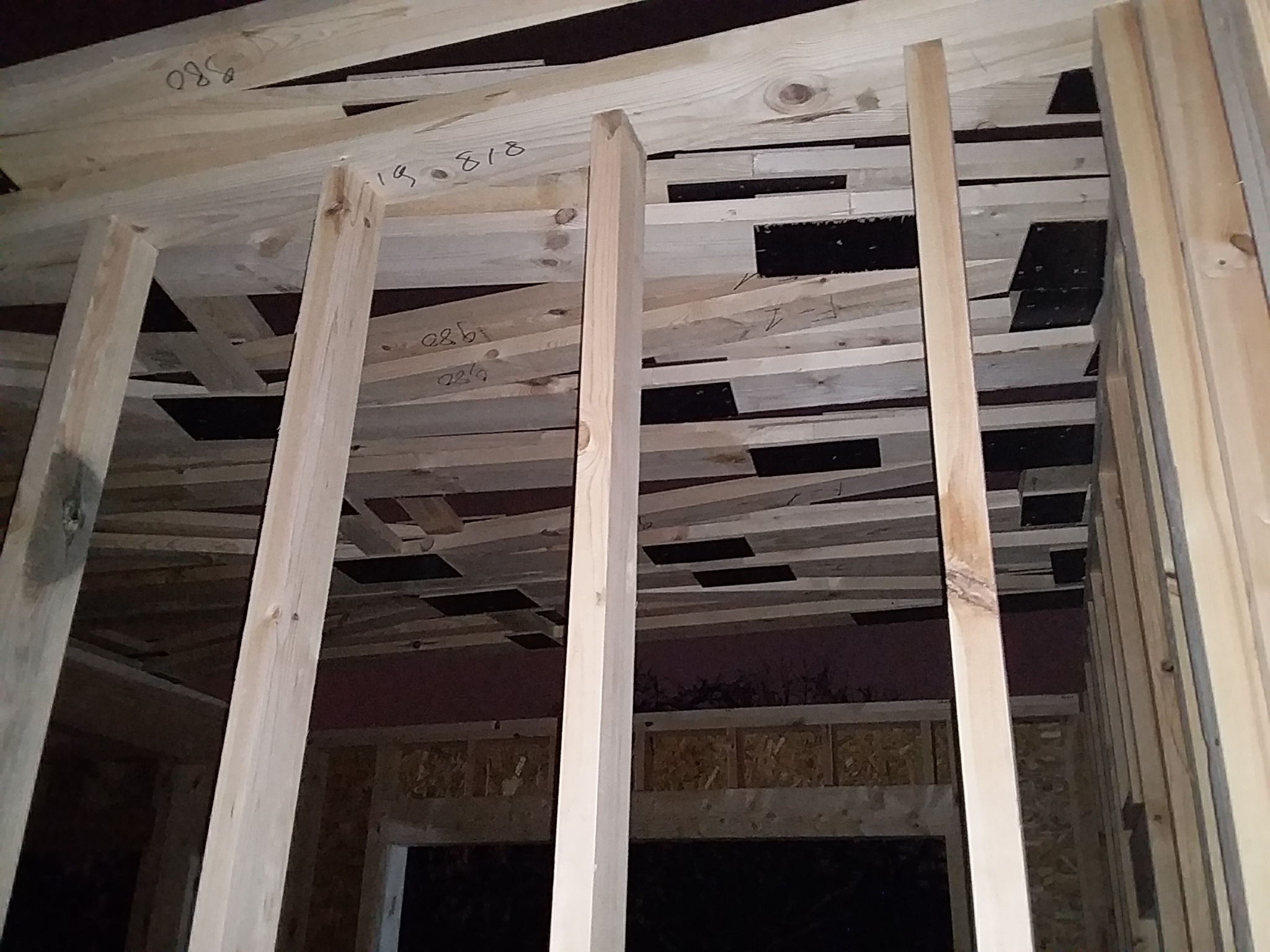

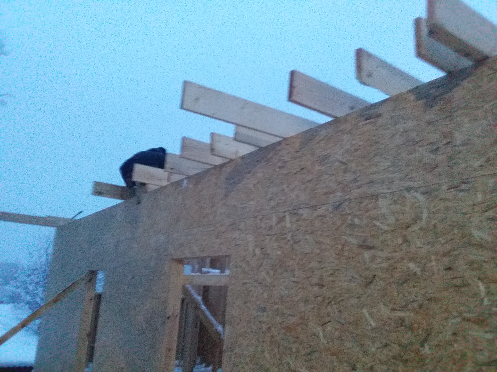

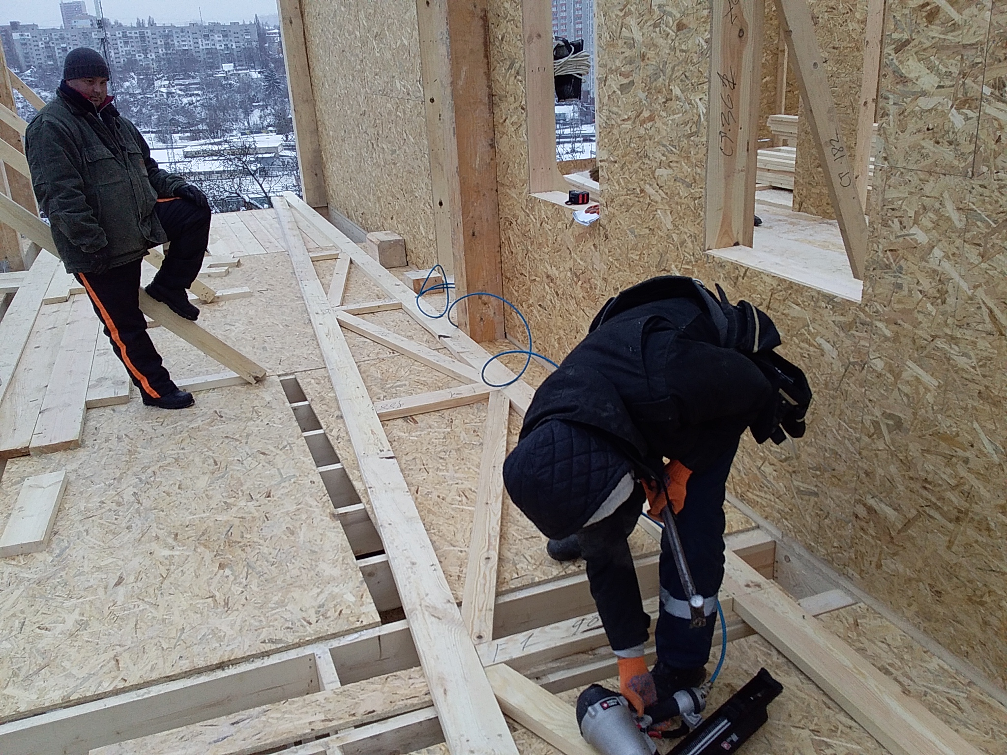

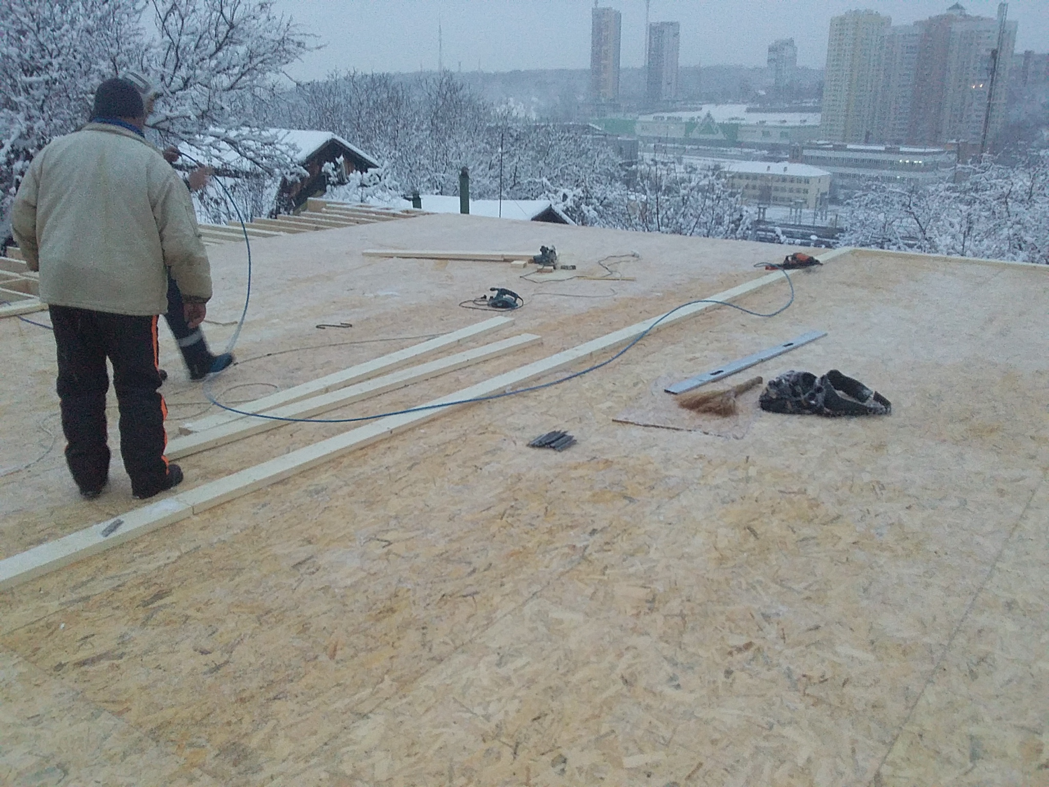

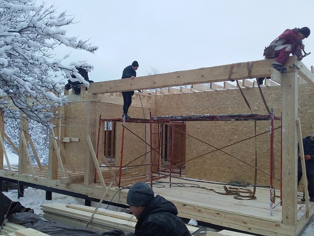

Начали сборку ферм. Выложили первую. Лекала. На ней все остальные. И на крышу. Установили столбы второго этажа.
а что так можно?
Можно. Только с продолжением.
Набрали парапеты. Завтра закинем
а что так можно?
Так работать не будет.
Там явно будут накладки. Видимо, пока что наживили.
Мы тоже так делаем
