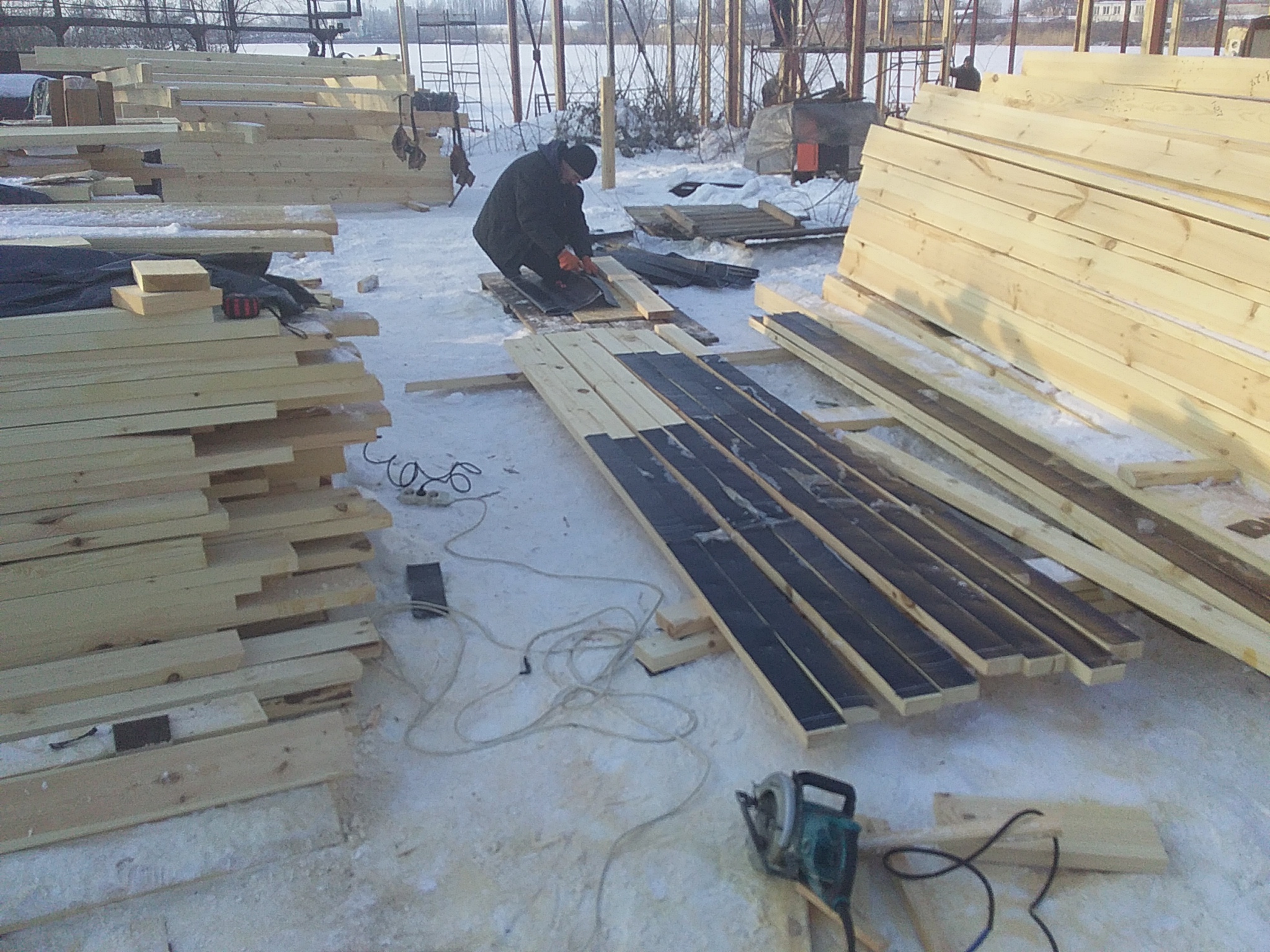

sktd

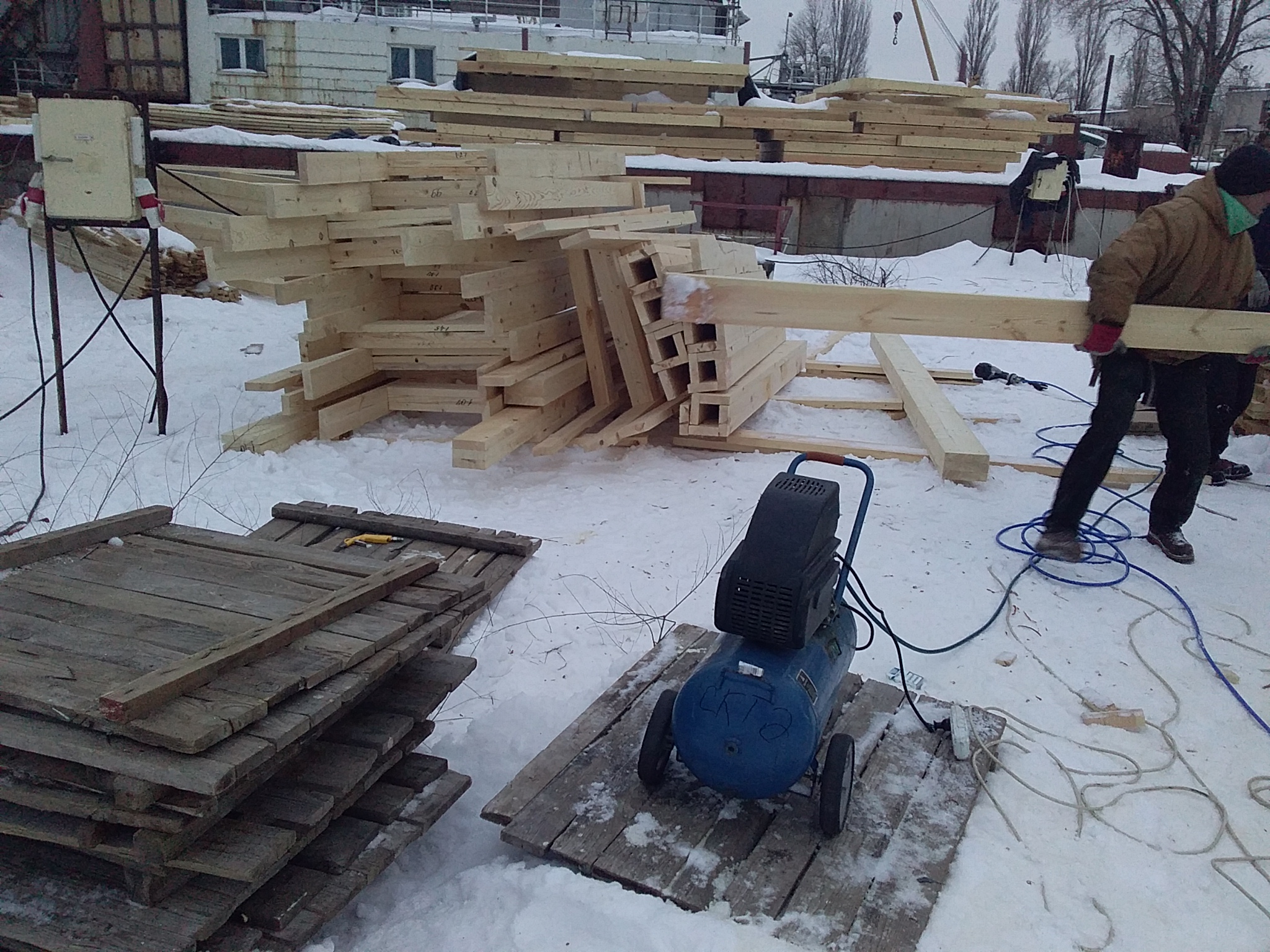

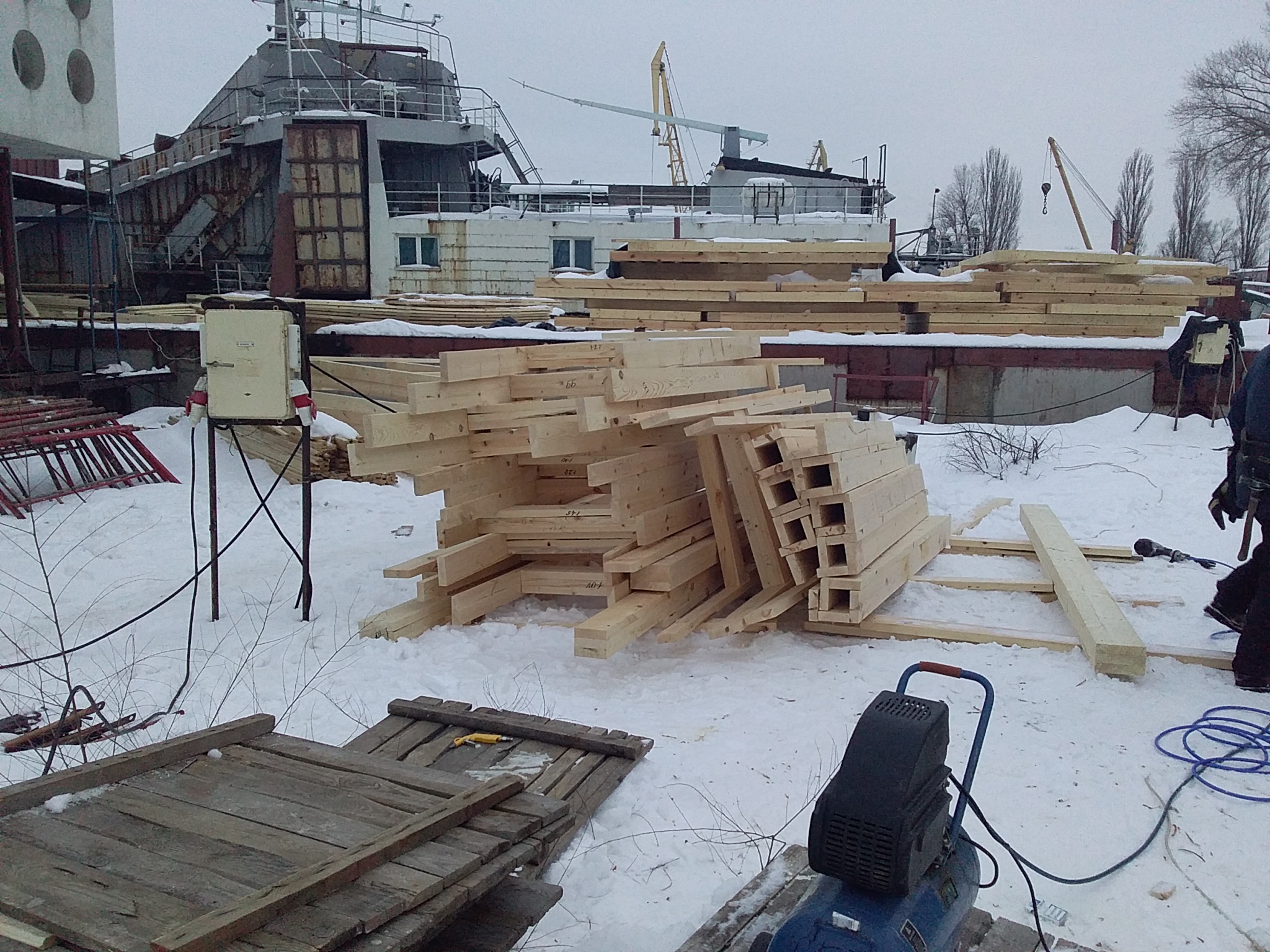

А хотелось как -10 или снег?
При сухих -10 работать легче. Сырость и куча снега задалбывает. И пневматика при сухом минусе лучше себя ведет чем при высокой влажности.

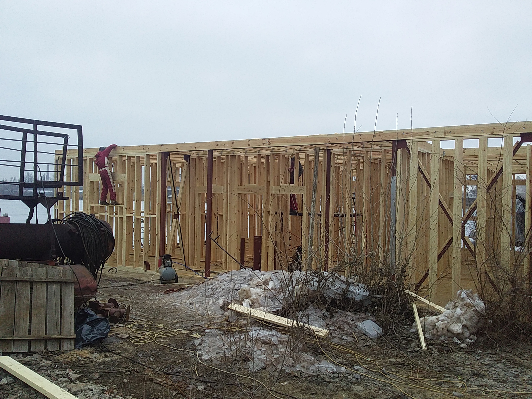

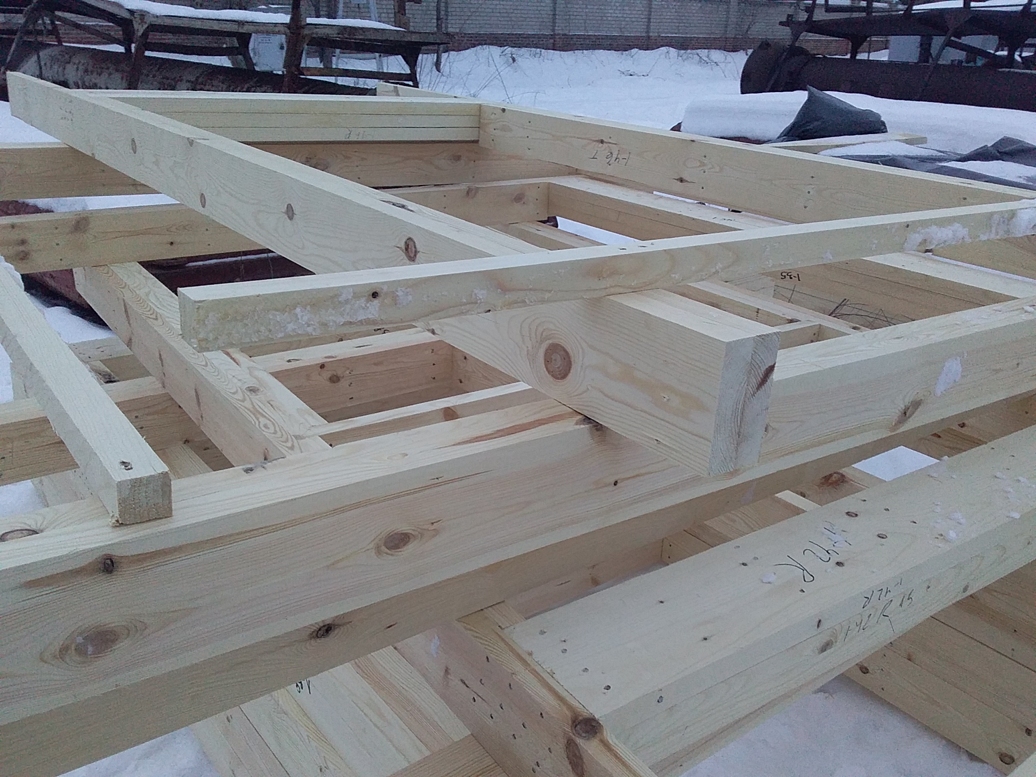

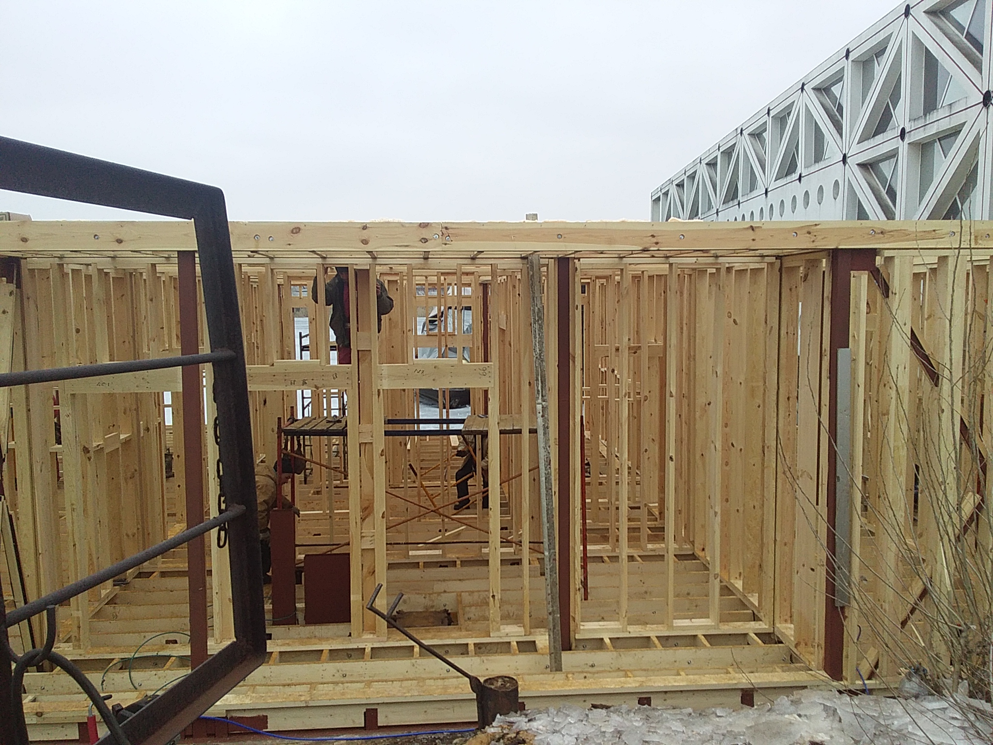

Работаем с перерывами. Сегодня решили подготовить проемы и углы. Ускорились работы по барже

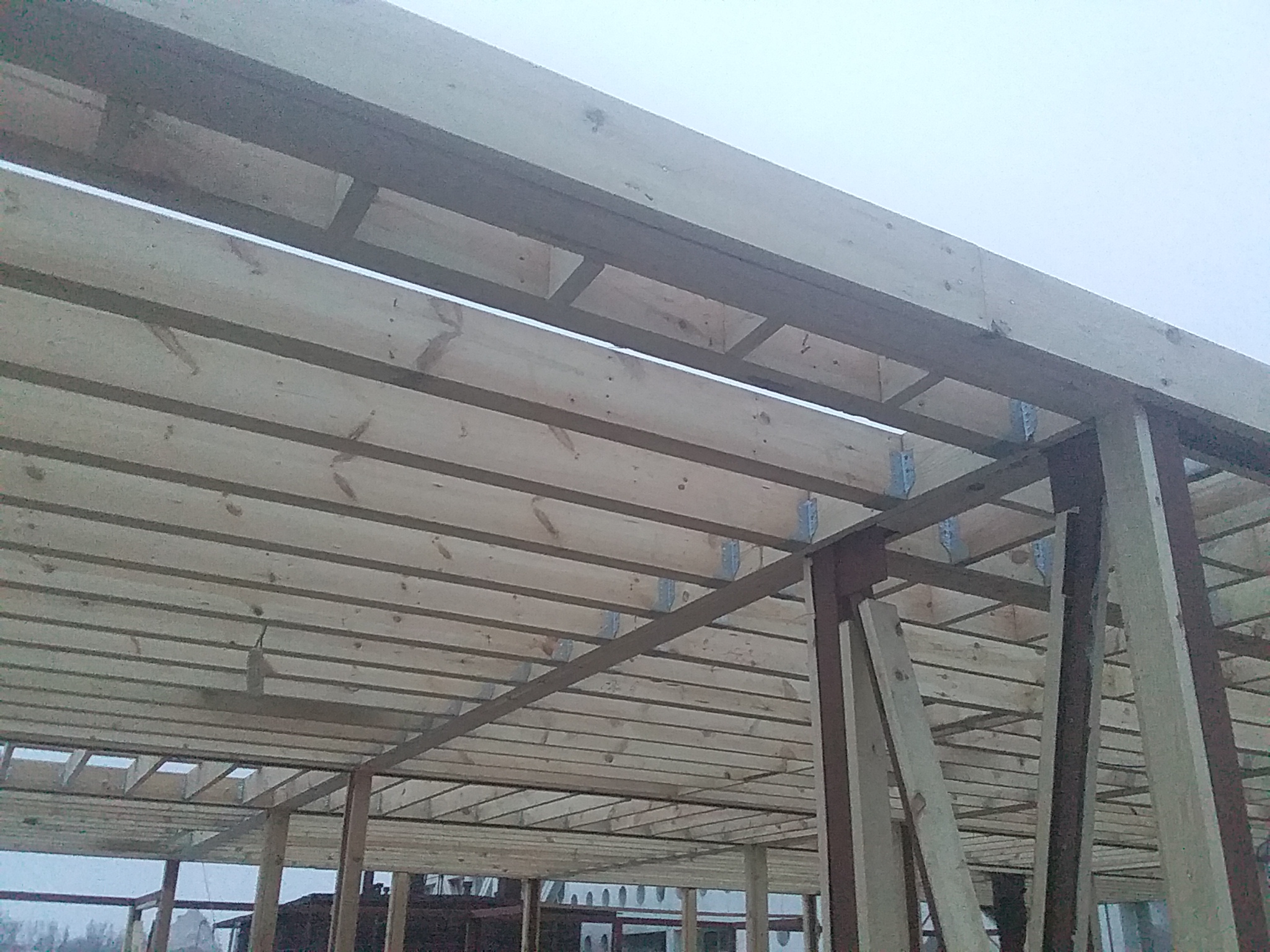

Стараемся всегда устанавливать рубероид между металлом и деревом.

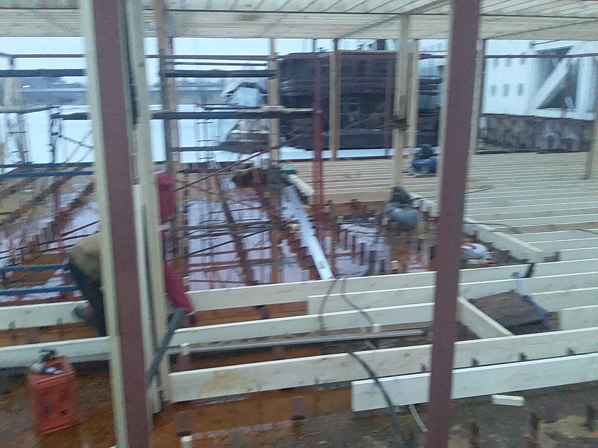

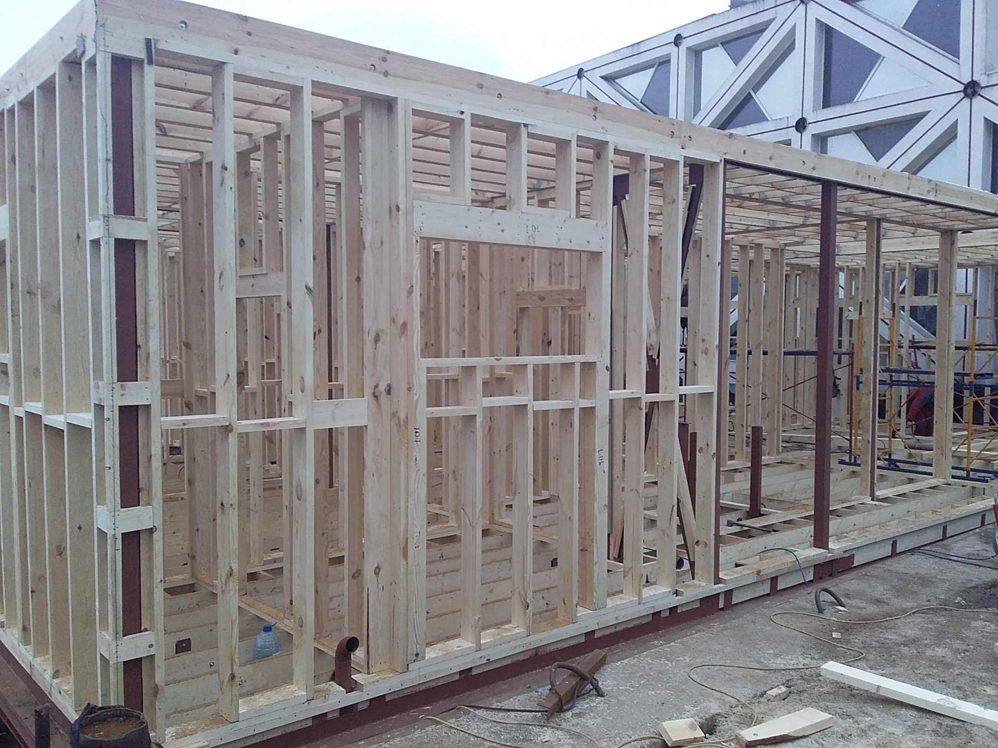

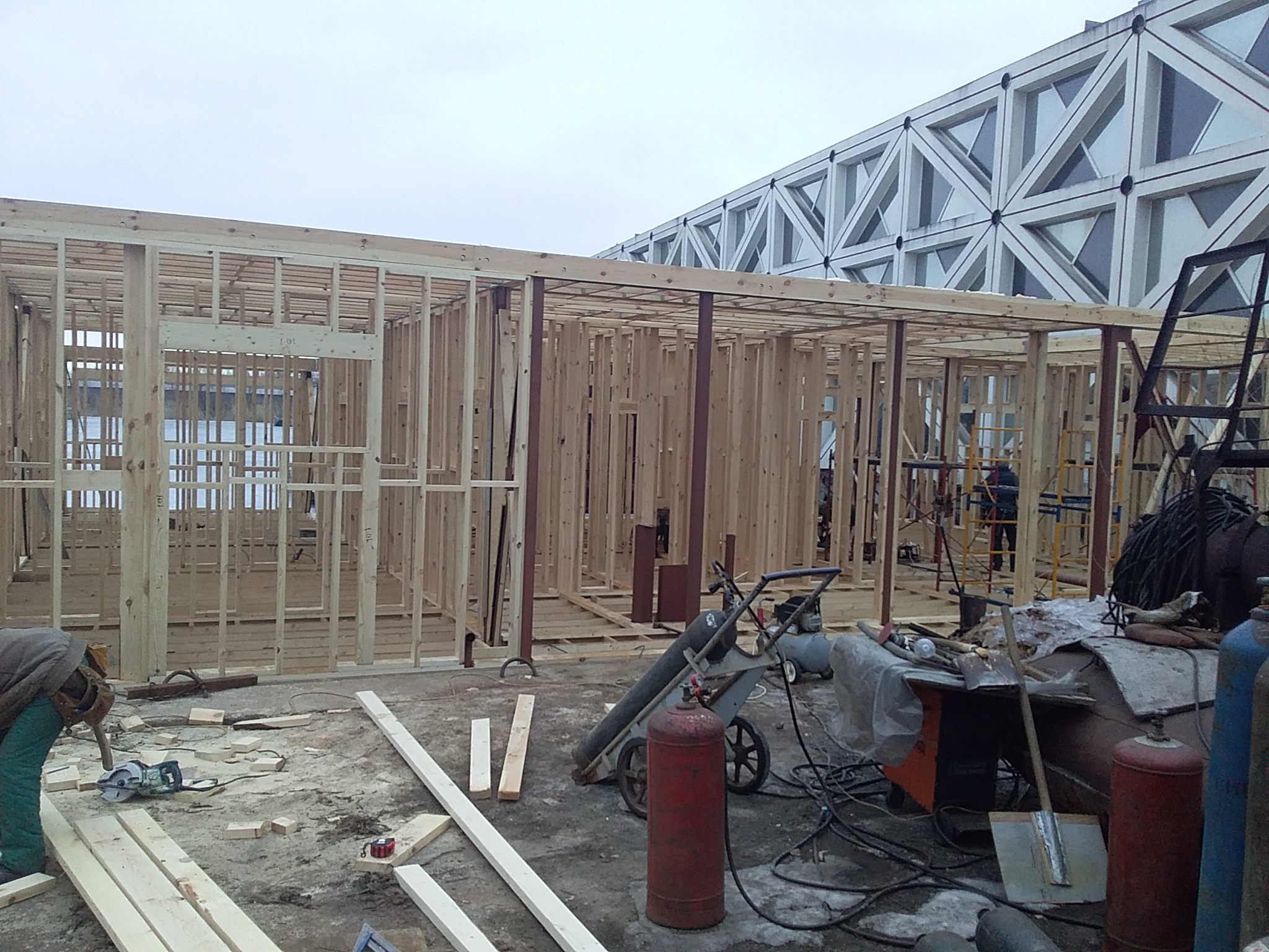

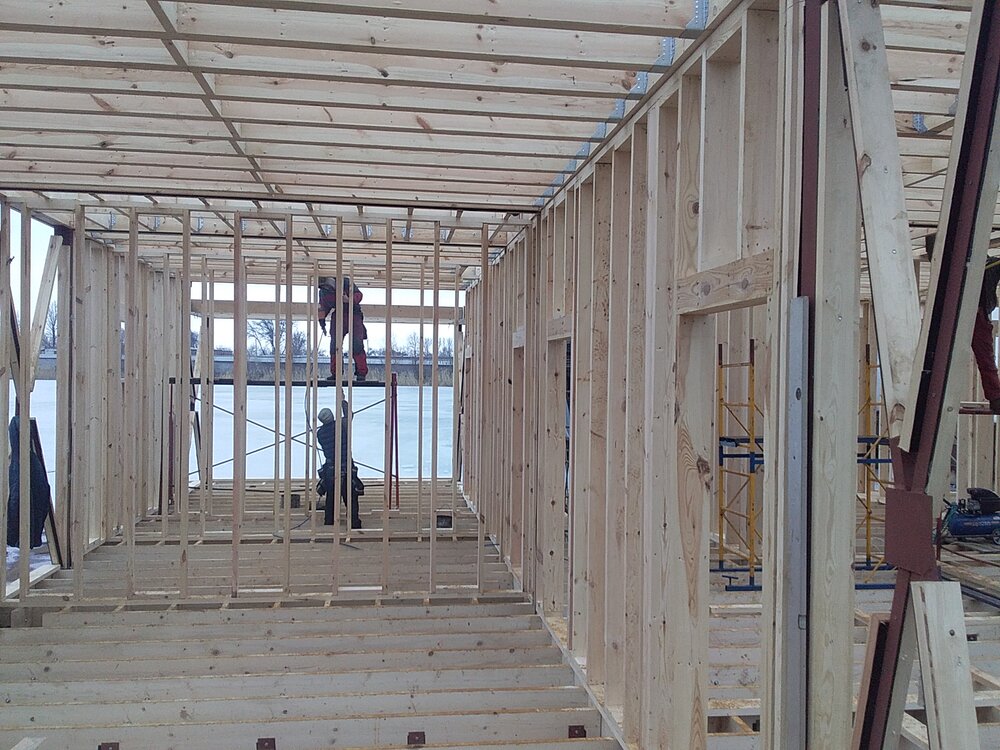

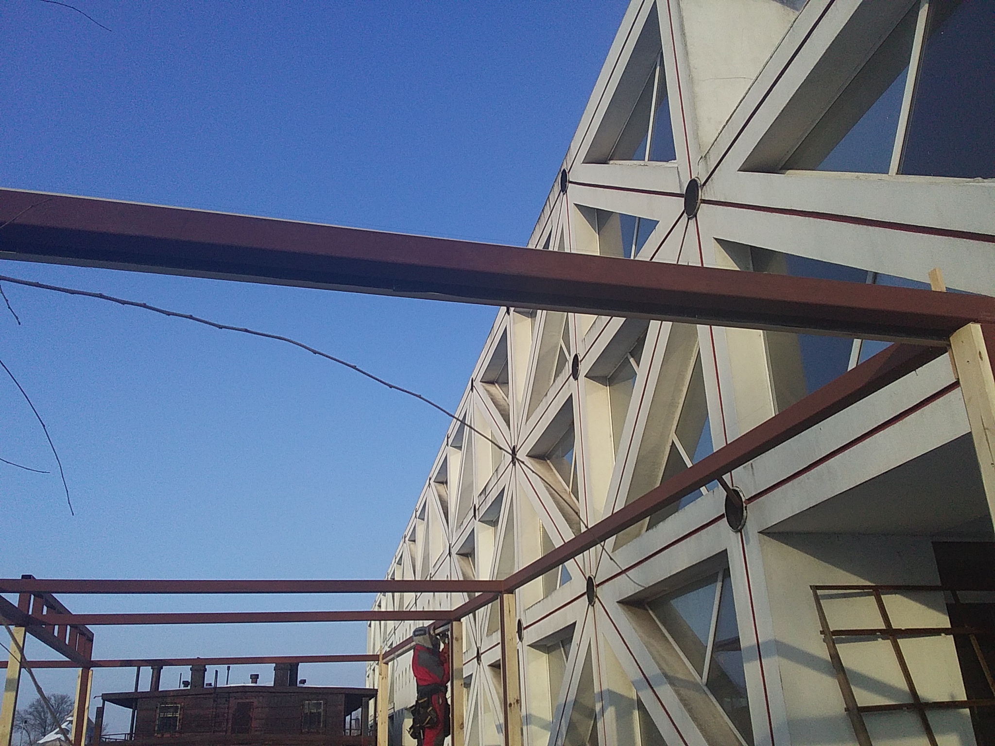

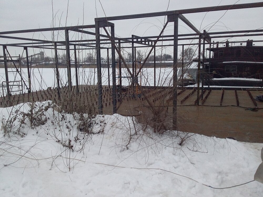

Мы наконец-то начали работать на корабле. Хотя полностью нам не здали. Но ждать уже надоело.

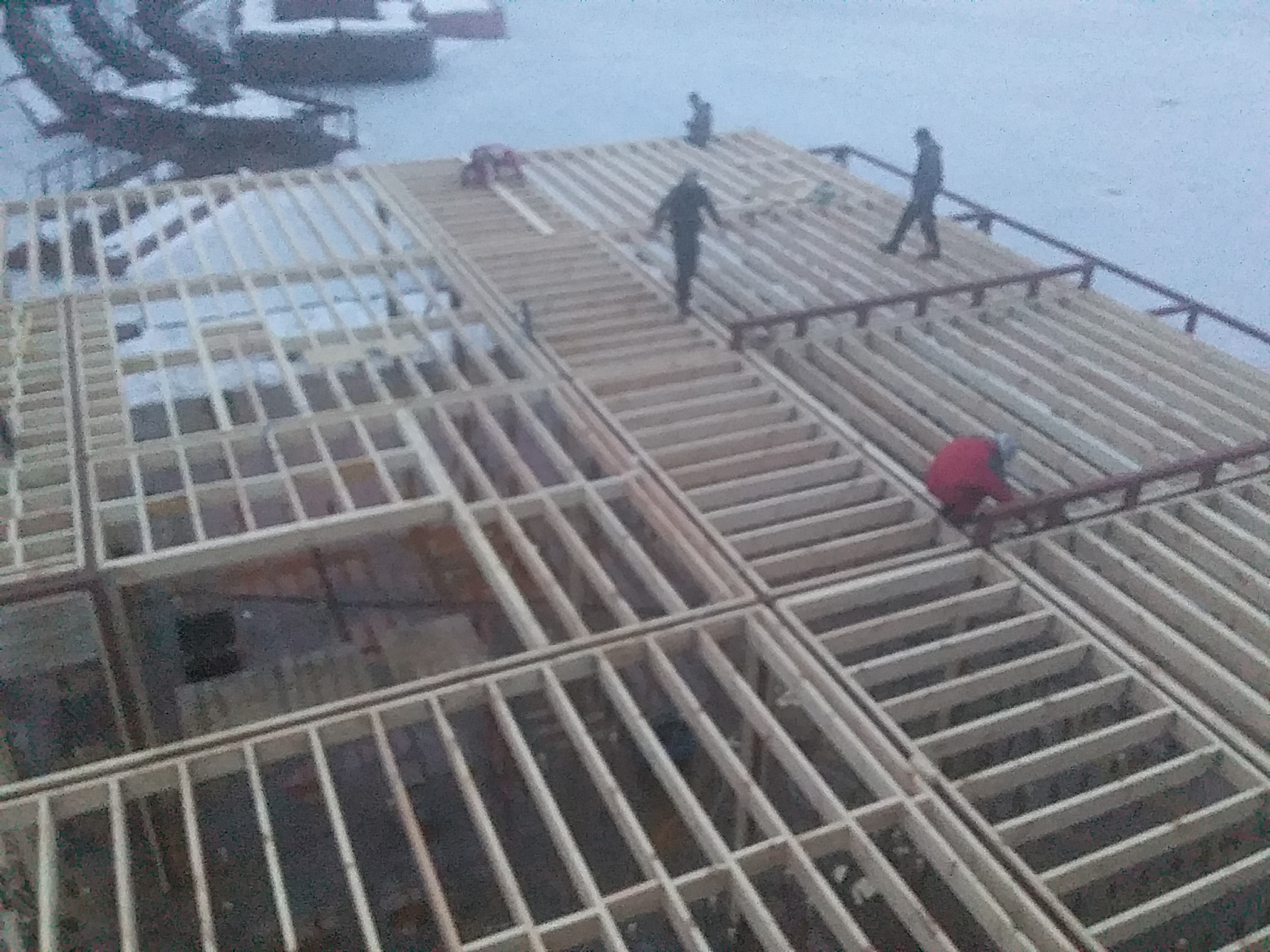

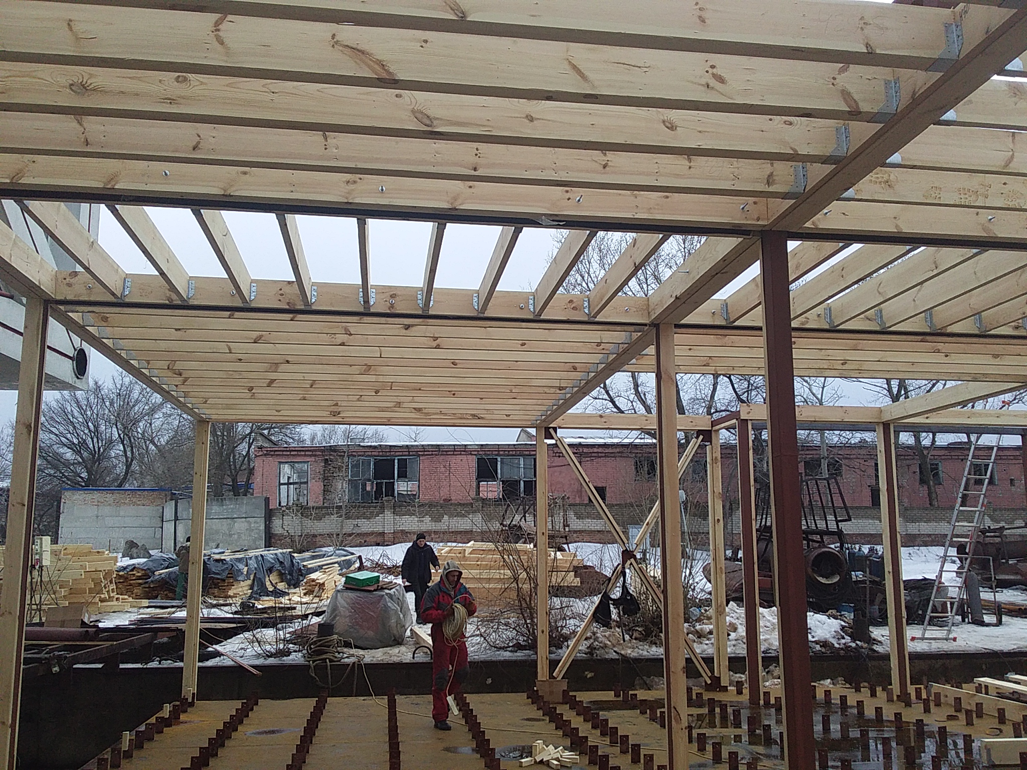

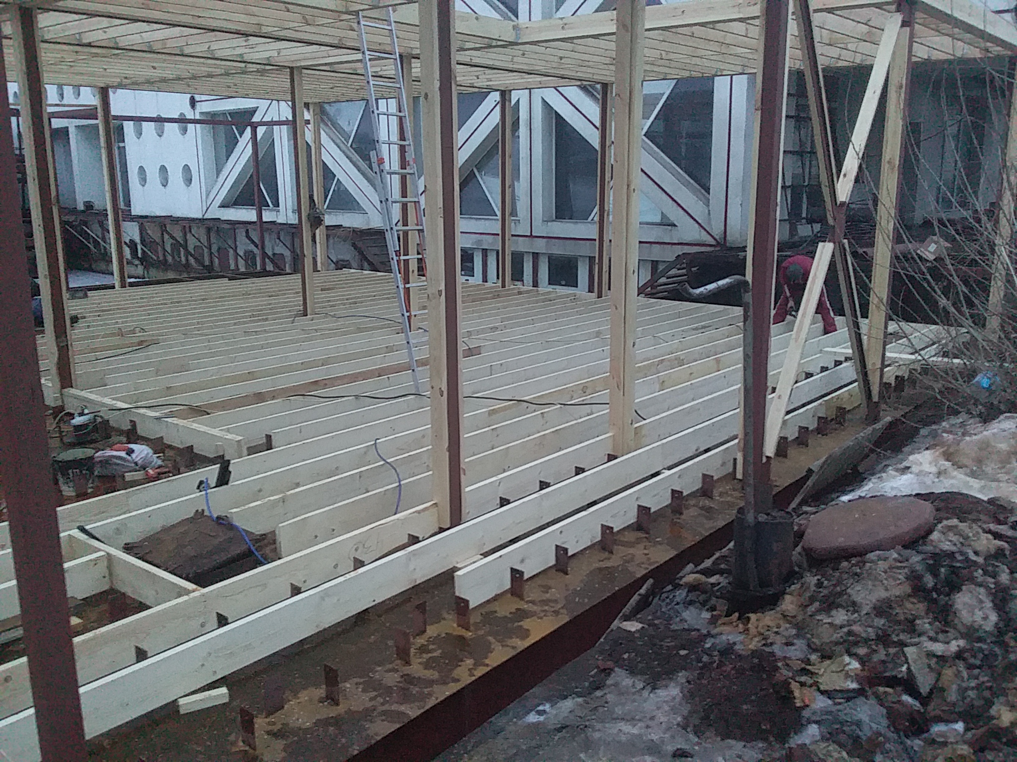

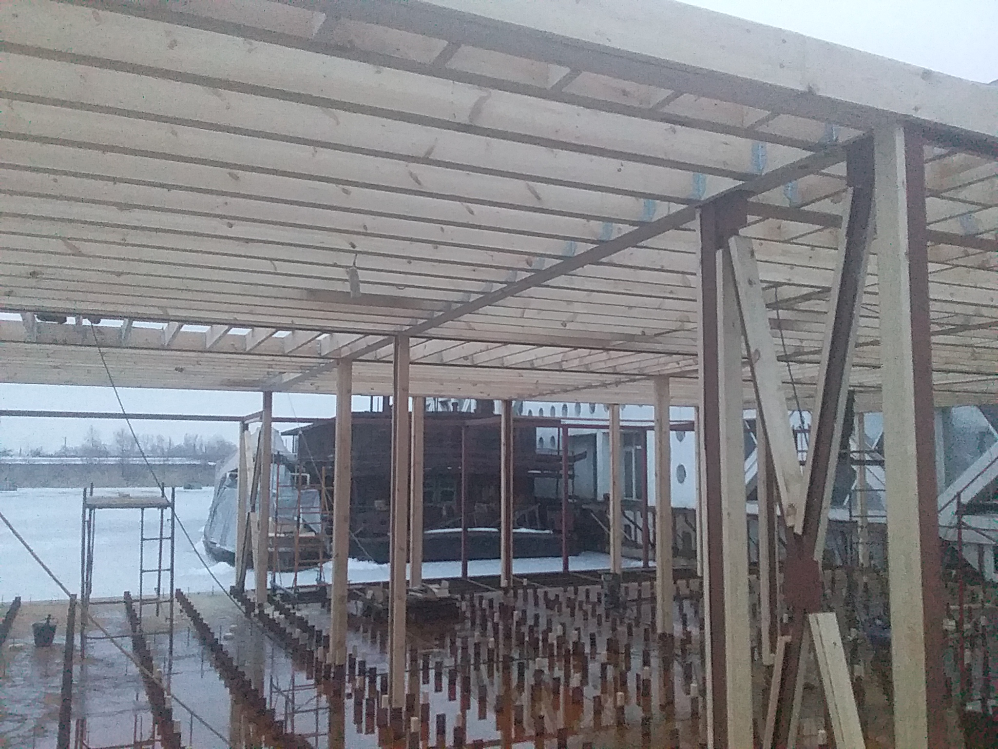

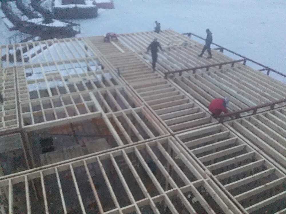

Полтора дня простояли по независящим от нас причинам. Сделали 70% перекрытия, надеюсь завтра закончим.

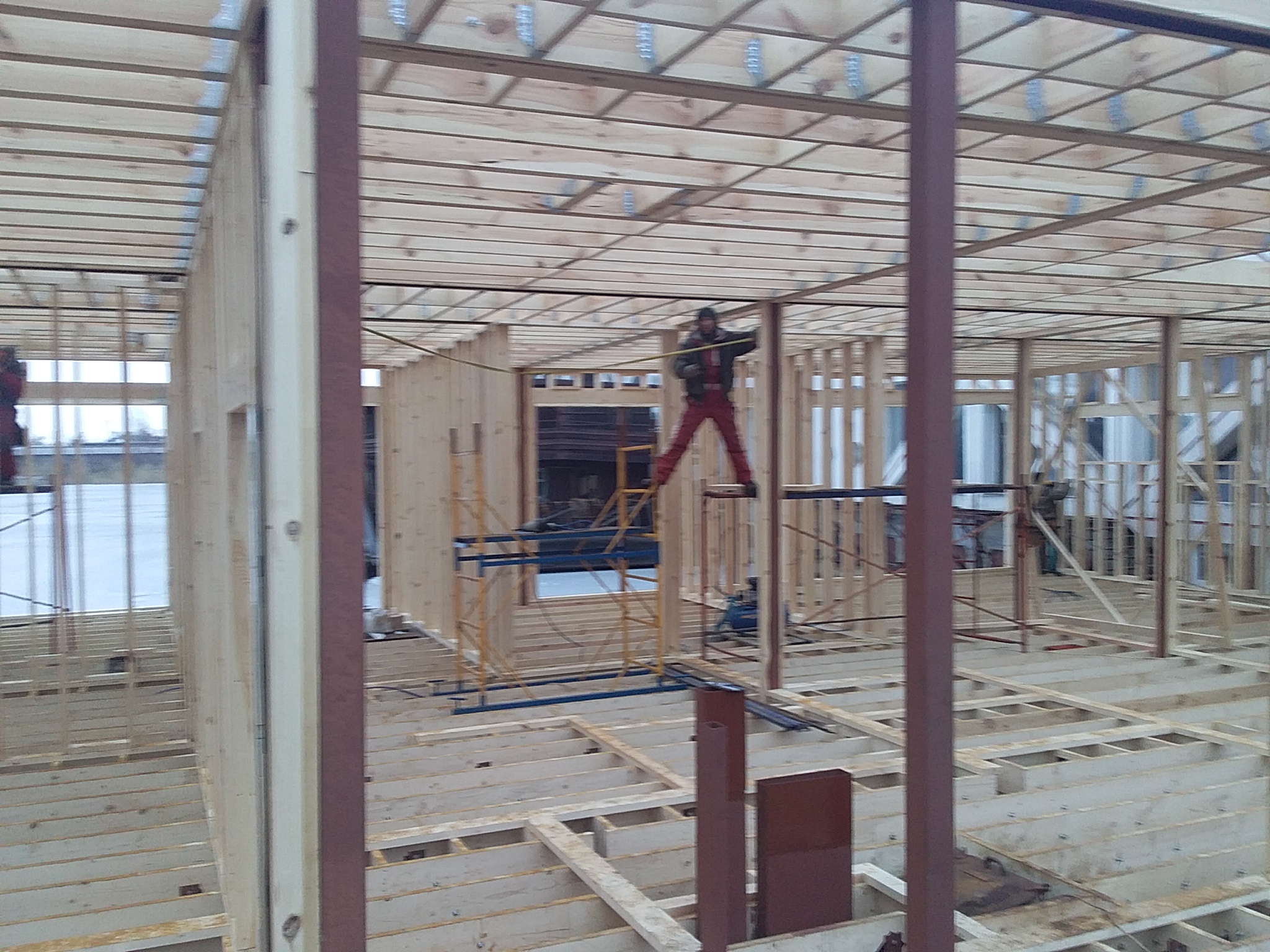

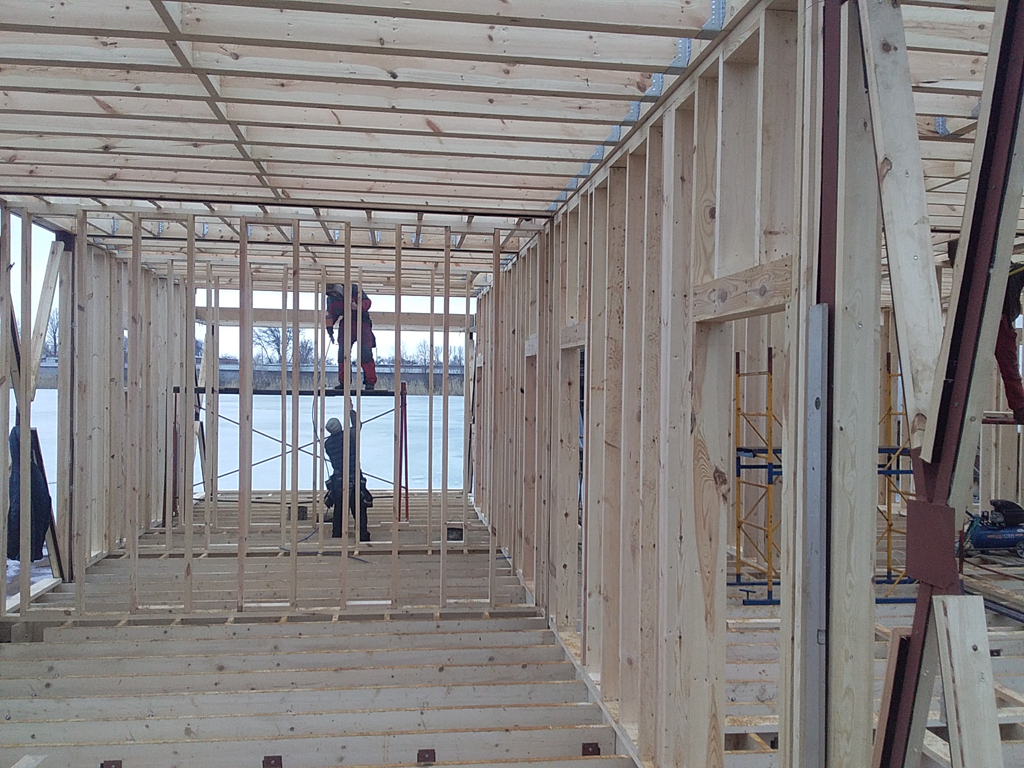

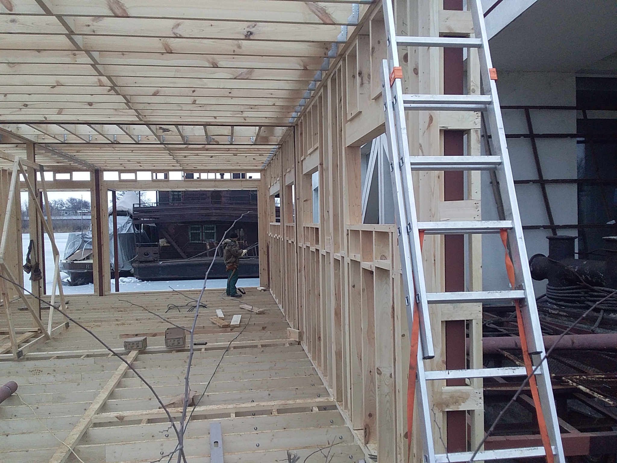

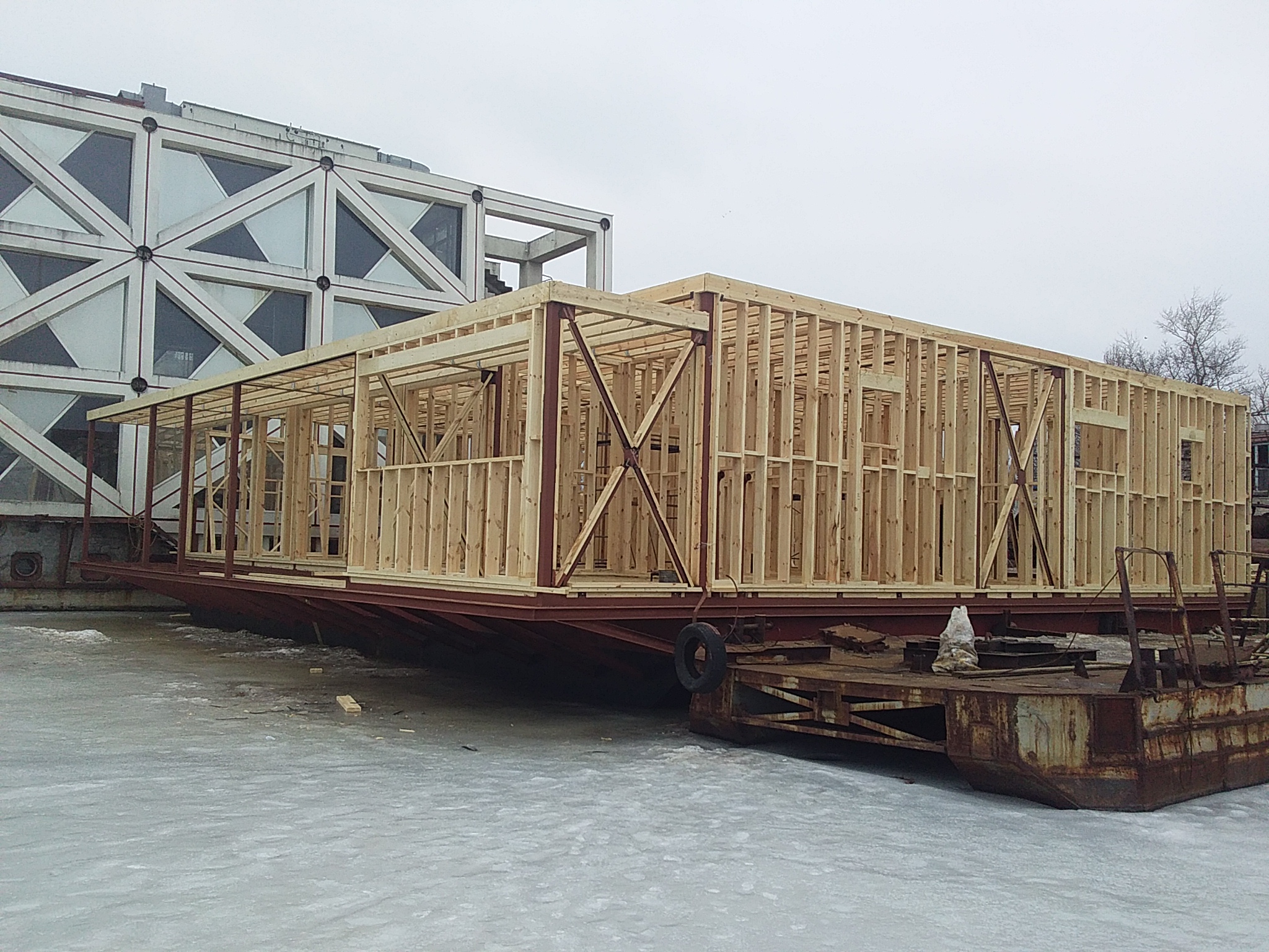

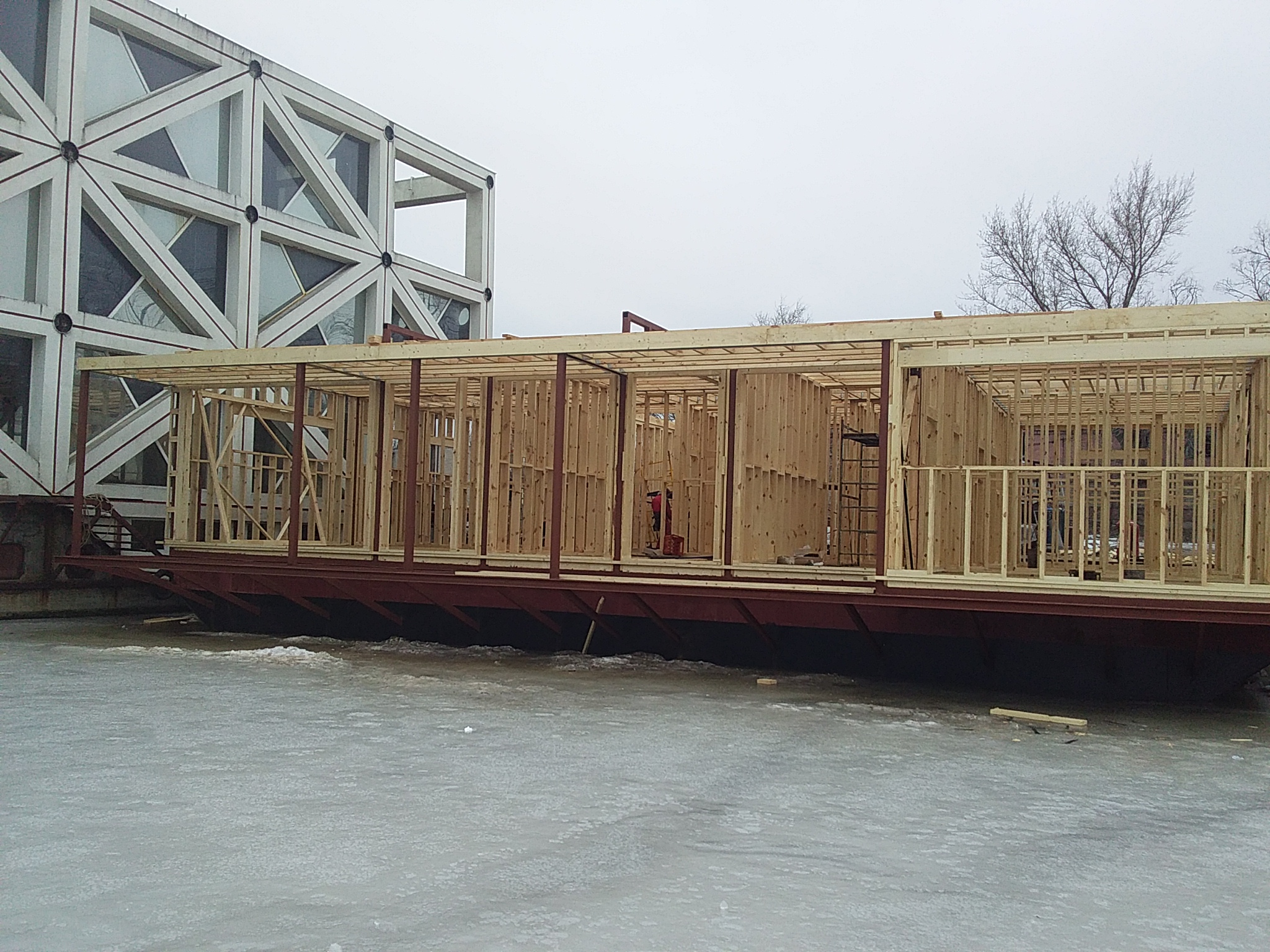

Лес стоек ростет..Движемся к финалу. Заказчиком принято решение не строить полностью здание. Заканчиваем первый этаж. Складываем панели второго и крышу на перекрытие и будем ждать этот комплект в Киеве весной. Жаль. Но это его право.
Чего боится закажчик?
Транспортировки такого здания. Очень большая парусность. И габариты по шлюзам впритык. Но этот вопрос больше к производителям основания.

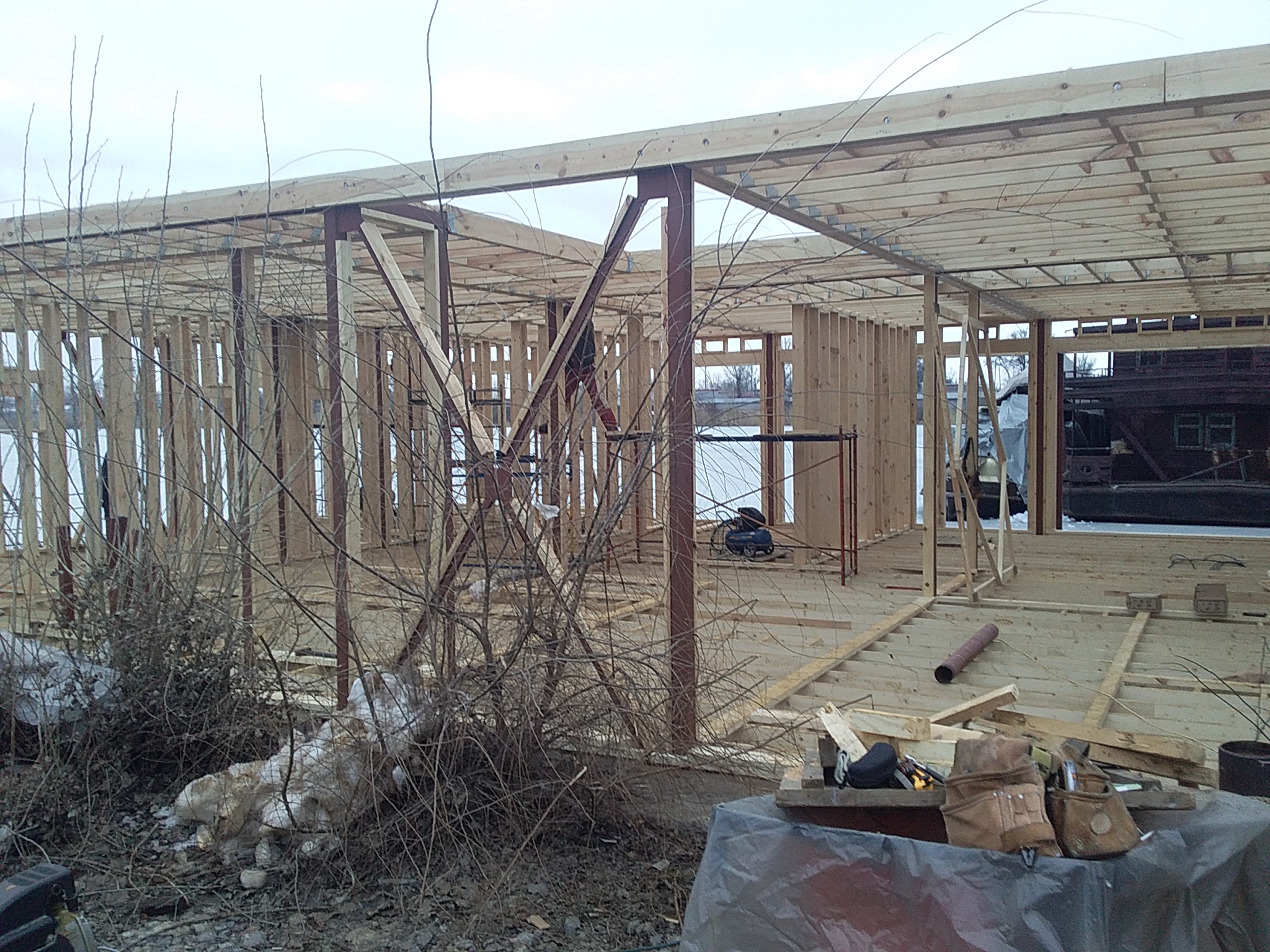

Осталось чуть чуть. В понедельник грузимся. Вторник зачистка. И домой. Жаль , что не закончили.
