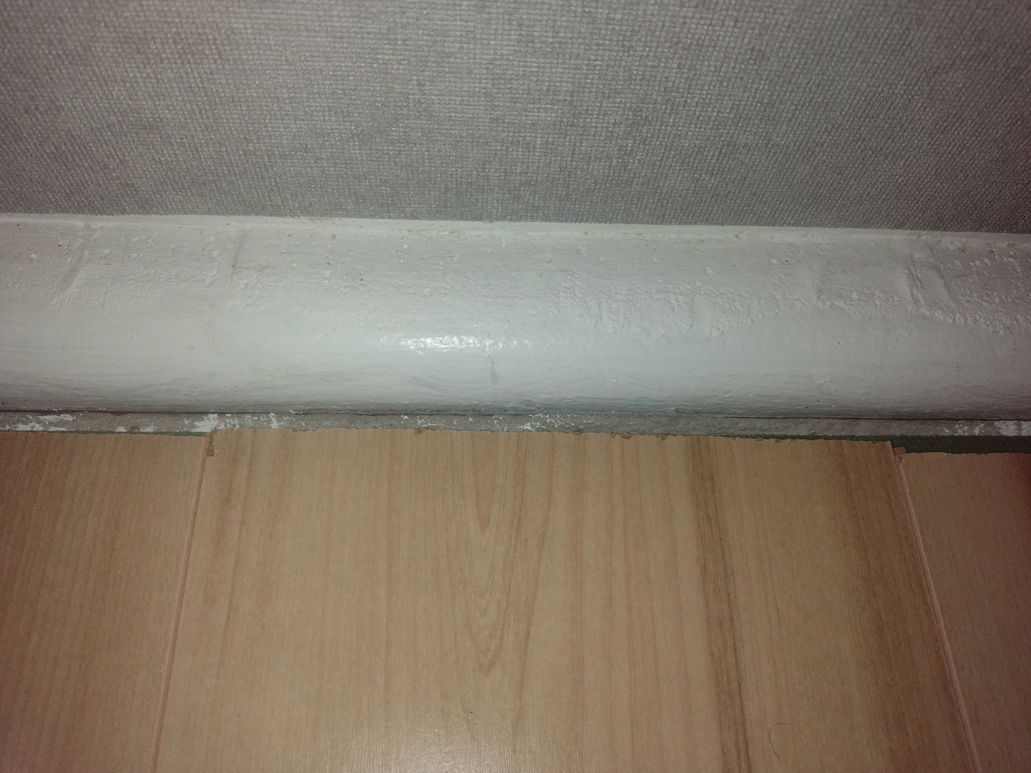

nstprv1920 Опубліковано: 22 травня 2024 Поділитись Опубліковано: 22 травня 2024 (змінено) Така ситуація: По стяжці йдуть труби опалення чавунні. варіант звичайним ПВХ плінтусом закрити не підходить (вона низько дуже) Це одна така стіна шириною 3.2 метра Чим можна "приліпити" цей зазор? Питання вже не в красоті, а чисто по функціоналу. Щоб хоч якось від води захищало і пилу.. Як думаєте? Змінено 22 травня 2024 користувачем nstprv1920 Посилання на коментар Поділитися на інших сайтах More sharing options...

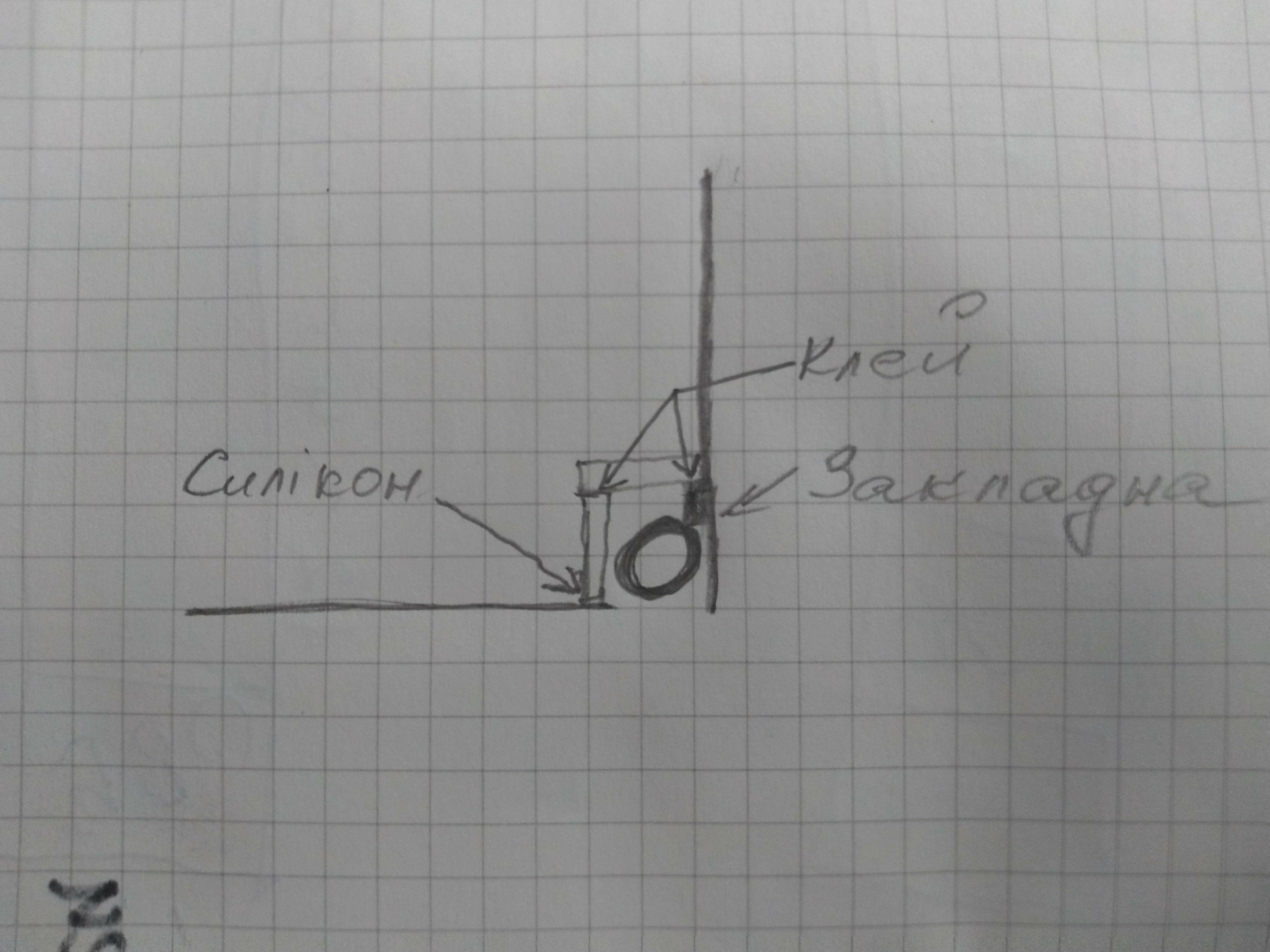

Diablopc Опубліковано: 22 травня 2024 Поділитись Опубліковано: 22 травня 2024 (змінено) 8 минут назад, nstprv1920 сказал: Питання вже не в красоті, а чисто по функціоналу. Дві прямокутні мдф лиштви в колір плінтуса і коробом їх приклеїти Змінено 22 травня 2024 користувачем Diablopc 1 Посилання на коментар Поділитися на інших сайтах More sharing options...

ngstil Опубліковано: 23 травня 2024 Поділитись Опубліковано: 23 травня 2024 18 часов назад, nstprv1920 сказал: Така ситуація: По стяжці йдуть труби опалення чавунні. варіант звичайним ПВХ плінтусом закрити не підходить (вона низько дуже) Це одна така стіна шириною 3.2 метра Чим можна "приліпити" цей зазор? Питання вже не в красоті, а чисто по функціоналу. Щоб хоч якось від води захищало і пилу.. Як думаєте? Герметиком. Посилання на коментар Поділитися на інших сайтах More sharing options...
Diablopc Опубліковано: 23 травня 2024 Поділитись Опубліковано: 23 травня 2024 В 22.05.2024 в 21:00, nstprv1920 сказал: Акриловим герметиком чи як? Бо я такий собі знаток в цих ділах) До труби ні в якому разі не клеїти!!!! Зараз спробую олівцем на папері то в розрізі зобразити.... Посилання на коментар Поділитися на інших сайтах More sharing options...
Diablopc Опубліковано: 24 травня 2024 Поділитись Опубліковано: 24 травня 2024 (змінено) В 22.05.2024 в 21:00, nstprv1920 сказал: Акриловим герметиком чи як? Спойлер Тьфу блін, вчора поки до олівця дійшов - вирубили світло, а сьогодні мало не забув 😂 Закладну до стіни можна хоч цвяхами влупити, хоч на клей, аби трималася. Лиштву до закладної і між собою склеїти чимось на кшталт tytan classic fix До підлоги або взагалі не клеїти (я б не клеїв), або, якщо дуже хочеться, можна пройтись силіконом, але, враховуючи що підлога плаваюча, навіть його може порвати. Змінено 24 травня 2024 користувачем Diablopc 1 Посилання на коментар Поділитися на інших сайтах More sharing options...

nstprv1920 Опубліковано: 26 травня 2024 Поділитись Опубліковано: 26 травня 2024 В 23.05.2024 в 14:59, ngstil сказал: Герметиком. Вибачте, а ламінат в такому випадку розширятись буде спокійно? В тому місці зазори десь 10-12 мм зробив від труби Такий герметик підходить? Герметик для дерева SOUDAL бук 280 мл epicentrk.ua/shop/germetik-dlya-parketa-soudal-buk-280-ml.html?gad_source=1&gclid=Cj0KCQjwu8uyBhC6ARIsAKwBGpRjkH3K19b9ZKUqEpooCI--HvALtqbES1-Y4SbGrmejZZdycRZk_MIaAmuQEALw_wcB Посилання на коментар Поділитися на інших сайтах More sharing options...
nstprv1920 Опубліковано: 26 травня 2024 Поділитись Опубліковано: 26 травня 2024 В 24.05.2024 в 11:40, Diablopc сказал: Показать контент Тьфу блін, вчора поки до олівця дійшов - вирубили світло, а сьогодні мало не забув 😂 Закладну до стіни можна хоч цвяхами влупити, хоч на клей, аби трималася. Лиштву до закладної і між собою склеїти чимось на кшталт tytan classic fix До підлоги або взагалі не клеїти (я б не клеїв), або, якщо дуже хочеться, можна пройтись силіконом, але, враховуючи що підлога плаваюча, навіть його може порвати. Дуже дякую за детальне пояснення! такий варіант непогано буде виглядати, якщо все акуратно зробити) Посилання на коментар Поділитися на інших сайтах More sharing options...

ngstil Опубліковано: 27 травня 2024 Поділитись Опубліковано: 27 травня 2024 9 часов назад, nstprv1920 сказал: Вибачте, а ламінат в такому випадку розширятись буде спокійно? В тому місці зазори десь 10-12 мм зробив від труби Такий герметик підходить? Герметик для дерева SOUDAL бук 280 мл epicentrk.ua/shop/germetik-dlya-parketa-soudal-buk-280-ml.html?gad_source=1&gclid=Cj0KCQjwu8uyBhC6ARIsAKwBGpRjkH3K19b9ZKUqEpooCI--HvALtqbES1-Y4SbGrmejZZdycRZk_MIaAmuQEALw_wcB Нормально, якщо герметик не кам'яніє а залишається м'яким. Гарний варіант МС полімер, там до 4 разів розширення та завоювання. Я короба не дуже полюбляю на опаленні. Як на мене це втрата тепла (труба віддає тепло). Це концентрація тепла і нерівномірний прогрів ламінату. Тобто всередині короба буде трохи гарячіше чим на відкритій поверхні. Тому клеяти короб до підлоги тільки МС полімером, а він дуже дорогий. Ми втрачаємо візуальний обзор труби і не бачимо що з нею. Але і сам робив такі короби і іноді навіть рекомендував. Все залежить від вашого смаку. Посилання на коментар Поділитися на інших сайтах More sharing options...

nstprv1920 Опубліковано: 28 травня 2024 Поділитись Опубліковано: 28 травня 2024 23 часа назад, ngstil сказал: Нормально, якщо герметик не кам'яніє а залишається м'яким. Гарний варіант МС полімер, там до 4 разів розширення та завоювання. Я короба не дуже полюбляю на опаленні. Як на мене це втрата тепла (труба віддає тепло). Це концентрація тепла і нерівномірний прогрів ламінату. Тобто всередині короба буде трохи гарячіше чим на відкритій поверхні. Тому клеяти короб до підлоги тільки МС полімером, а він дуже дорогий. Ми втрачаємо візуальний обзор труби і не бачимо що з нею. Але і сам робив такі короби і іноді навіть рекомендував. Все залежить від вашого смаку. Дякую, тоді просто МС полімером зазор заклею. Бистріше + дешевше чим короб. В Епіку є Lacrysil, він найдешевший. Норм варіант? Його буде візуально невидно. Чи краще по нормальній ціні взяти, наприклад, Tytan Fix Elastic? Посилання на коментар Поділитися на інших сайтах More sharing options...

ngstil Опубліковано: 30 травня 2024 Поділитись Опубліковано: 30 травня 2024 В 28.05.2024 в 11:00, nstprv1920 сказал: Дякую, тоді просто МС полімером зазор заклею. Бистріше + дешевше чим короб. В Епіку є Lacrysil, він найдешевший. Норм варіант? Його буде візуально невидно. Чи краще по нормальній ціні взяти, наприклад, Tytan Fix Elastic? То не МС полімер, то скоріш за все акриловий герметик. Там я вважаю підійде будь що. Вам головне, щоб туди бруд не падав і не накопичувався. Підійде і лакрисіл. Ніякої функції кріплення воно нести не буде. Але прибирати буде набагато простіше. Да і заважати "гуляти" ламінату воно не буде 1 Посилання на коментар Поділитися на інших сайтах More sharing options...

Diablopc Опубліковано: 30 травня 2024 Поділитись Опубліковано: 30 травня 2024 1 час назад, ngstil сказал: не МС полімер, то скоріш за все акриловий герметик Ні ні, є в них і МС. В епіку код товару 90510794 В 28.05.2024 в 11:00, nstprv1920 сказал: Норм варіант? Цілком норм. Я сам юзаю титан, а якось попався оцей - на диво дуже навіть годна штука, незважаючи на цінник. 1 Посилання на коментар Поділитися на інших сайтах More sharing options...
