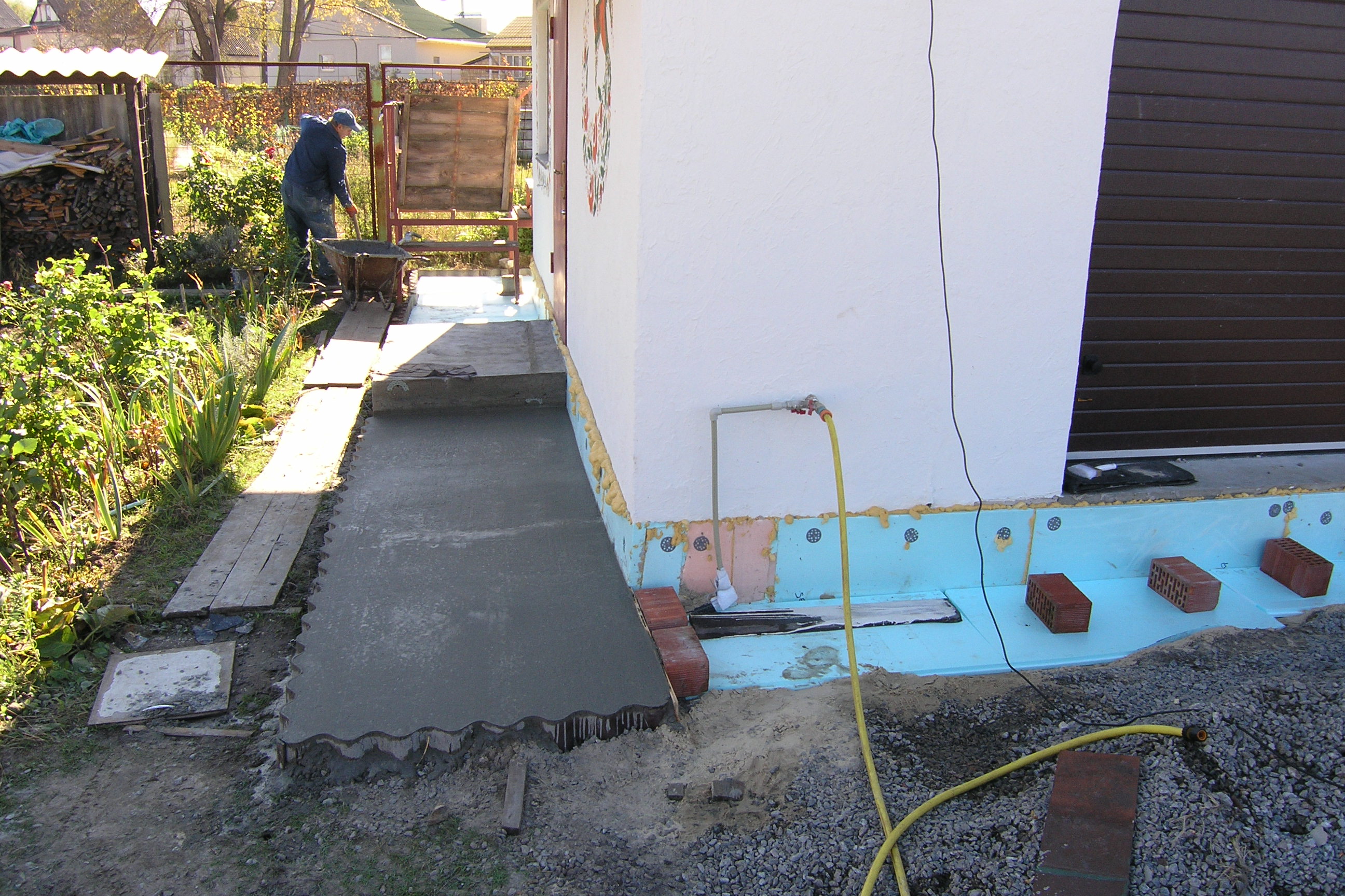

zhdanok Опубліковано: 4 грудня 2013 Поділитись Опубліковано: 4 грудня 2013 Первое - клей всё же обычно менее паропроницаемый, чем специализированные штукатурки для ячеистых бетонов. Думаю, надо брать клей для минваты - он обязан быть паропроницаемым. Но, кажется, он стоит дороже обычного. У меня армопояс утеплен 8см ЭППС, потом клей с сеткой и сверху немного СТ24. Я наблюдал как после дождя намокала только та часть штукатурки, которая прикрывает ЭППС. Он ведь совсем не впитывает влагу. А остальная часть стены была умеренно влажная и быстрее подсыхала. Это, скорее всего, говорит о том, что ГБ тоже на себя принимал немного влаги, а значит скопления критического не происходило и мороз не разорвет (после покраски силиконовой краской этого вообще не заметно - просто стекает по стене, в то время как соседский пенопластовый фасад под плохой акриловой краской весь мокрый). Если бы моему фасаду пришлось стоять еще год "под штукатуркой" я бы сильно не переживал. Мне кажется, что перечисленные Вами работы (ставни, навес, деревянный декор...) лучше делать после покраски. Иначе 100% заляпается что-нибудь, как не укрывай. Если фактура будет мешать, лучше в тех местах сделать сразу гладким, или потом ошкурить и покрасить. Фото сделаю. 1 Посилання на коментар Поділитися на інших сайтах More sharing options...
ambaluk Опубліковано: 4 грудня 2013 Поділитись Опубліковано: 4 грудня 2013 Как раз такой вариант мне и предлагает брат. Честно говоря он и для меня пожалуй самый лёгкий в исполнении. Останавливают два момента. Первое - клей всё же обычно менее паропроницаемый, чем специализированные штукатурки для ячеистых бетонов. Второе - я бы хотел оставить фасад в таком виде на 3-4 года и не уверен, что вид серого дома будет радовать меня эти годы. Кстати швы межблочные сквозь армировочный слой не проступают? Справа в тому, що шви місцями проступають, а в більшості не видно. Можу списати це на товщину слою клею. Там де дали нормально швів не видно. Або ще розповсюджений варіант не повністю висохшого клею для газоблоку. Тобто коли на свіжу стіну ліплять вже фасад. Очень внимательно смотрел в сторону штука для внутренней отделки. Но мне увы не нужны ровные стены - у меня дом в национальном стиле задуман. А штук - это всё же скорее тонкослойная шпаклёвка, очень нежная в нанесении и великолепная по своим свойствам. Но фактурные стены с добавлением соломы (половы) из штука не сделаешь. А вот из мелкозернистой шпаклёвки на цементной основе - вполне. Так, штуком фактуру не зробите. Це вже йде типу фінішного покриття стіни. Якщо Ви все-таки не хочете паропроникності, тоді сміло беріть акрилову структурну фарбу, вона так називається, ноноситься на стіну, потім з неї ліпите шо хочете. Вона настільки міцна що використовують на фасад. Для прикладу ANSERGLOB, классна тим що можна одразу її закольорувати в потрібний колір. (ссылка на изображение устарела) Краска структурная акриловая ANSERGLOB предназначена для выполнения декоративной тонкослойной обработки поверхности как внутренних, так и внешних стен, а также как финишное декоративное покрытие в системах скрепленной теплоизоляции ANSERGLOB. Наносится на любые минеральные основы (цементные, цементно-известковые, гипсовые штукатурки и т.д.) и органические основания (полистирольные плиты, фанера, ДВП, ДСП, OSB). Добавлено через 3 минуты Я тоже хотел делать мазанку. Вышла не совсем мазанка, но вполне оригинально (не хотелось ни короеда, ни барашка). Стены штукатурили Cersit ct24 по 6мм маякам. Стена ровная, поэтому маяки крепили на гвоздики к стене, потом маяки вынимали. Без маяков сложно обеспечить такую толщину (минимально рекомендуется 5мм из-за большей зернистости в сравнении с клеями). Так перезимовал, летом сам намазюкал))) светло-серой фасадной шпаклевкой Ceresit ct225 и покрасил Colorit Fasad Luxe (силиконовая, 2 слоя). Немного тонировал белую краску, придал теплый оттенок. Мазюкал большим шпателем. Перед этим делал пробы валиками, руками размазывал - не то. СТ225 мелкозернистая и фактура смотрелась только в непосредственной близости от стены. Фото крупнее, если надо, смогу сделать на выходных. Опираясь на свои эксперименты и полученный опыт могу дать такой совет. Если хотите грубую фактуру мазанки берите белую штукатурную смесь, например Баумит, Силтек... и наносите прямо руками, как глину в старину. Естественно, без маяков. Потом грунтовка и силиконовая краска в два слоя. Она очень густая, поэтому немного сгладит грубую фактуру штукатурки. Если же решите остановиться на варианте подобном моему (для себя назвал его евромазанка))), тогда маяки, тонкий слой штукатурки (не вижу смысла в белой), затем фасадной шпаклевкой придаете любую фактуру (на 70 м.кв. ушло аж 5 мешков)))) и краска. [ATTACH]324934[/ATTACH] - Вот нашел фото, правда снятое сверхширокоугольным объективом ГоуПро, Если присмотреться, то можно рассмотреть фактуру Афігенна хатка вийшла! Надіюсь в середині теж? Киньте якісь фото інтерьеру.. дуже цікаво! Посилання на коментар Поділитися на інших сайтах More sharing options...

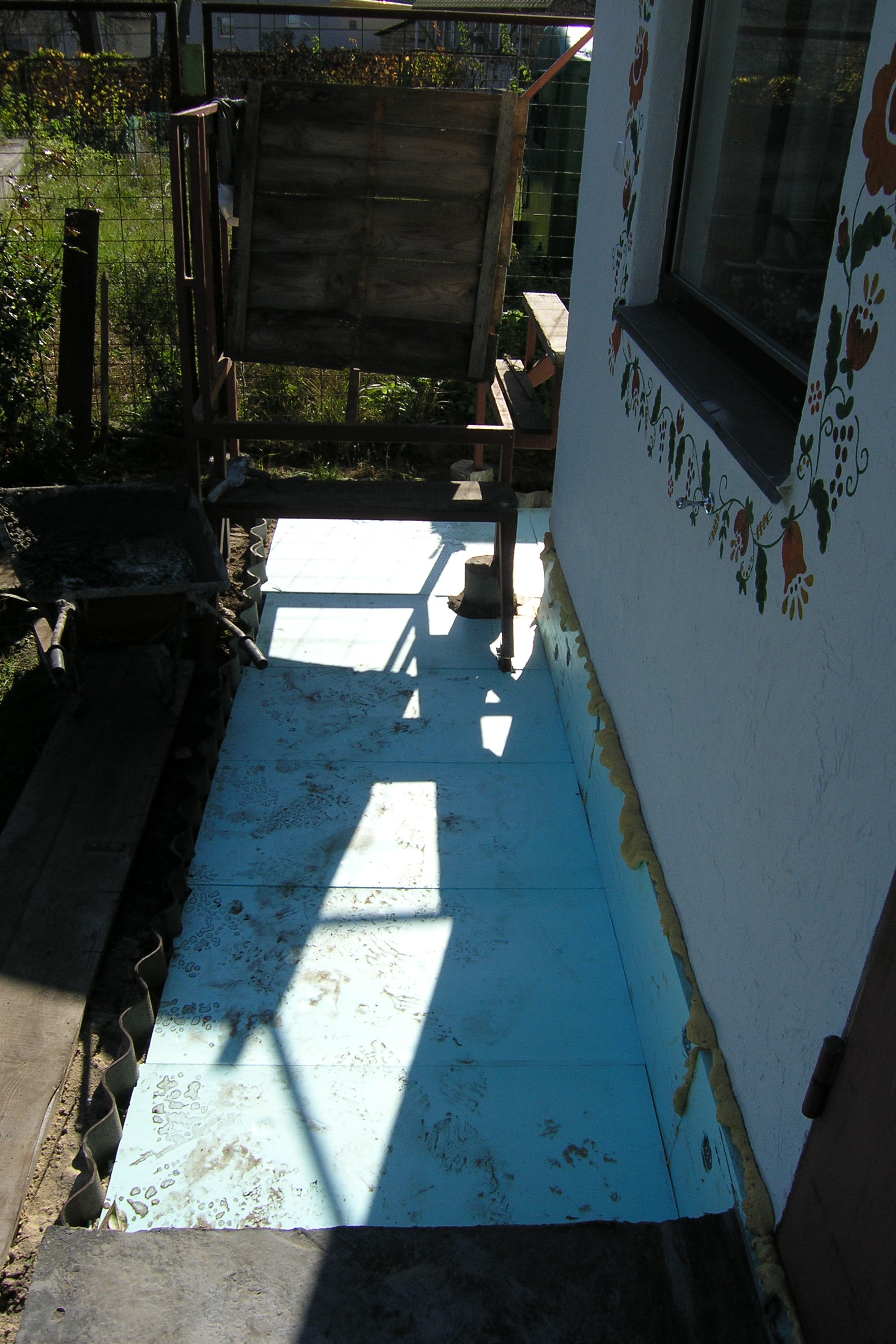

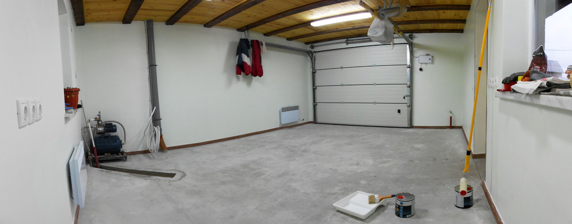

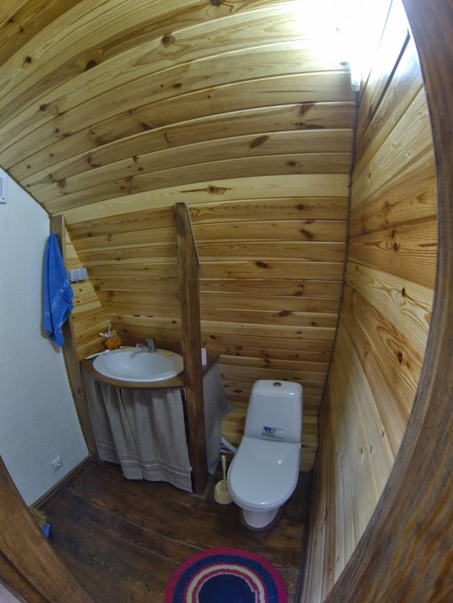

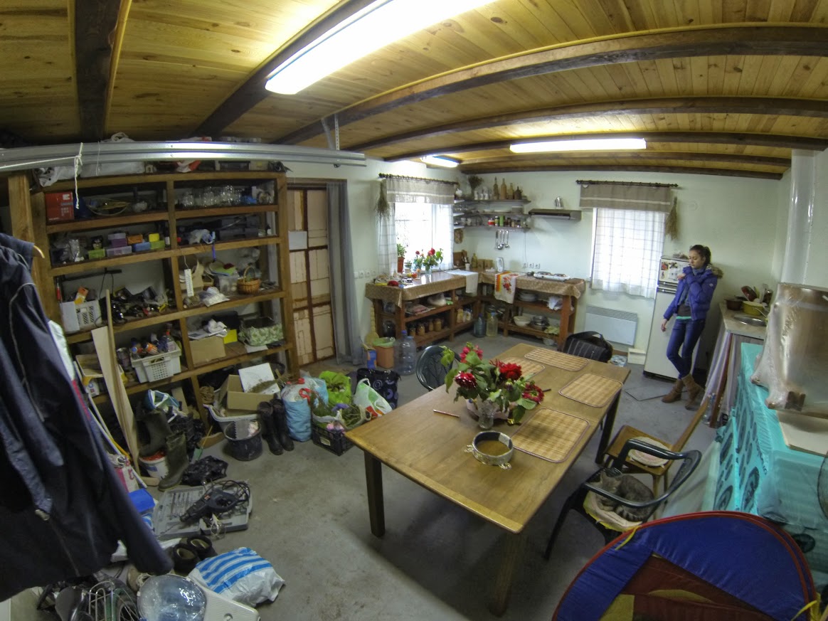

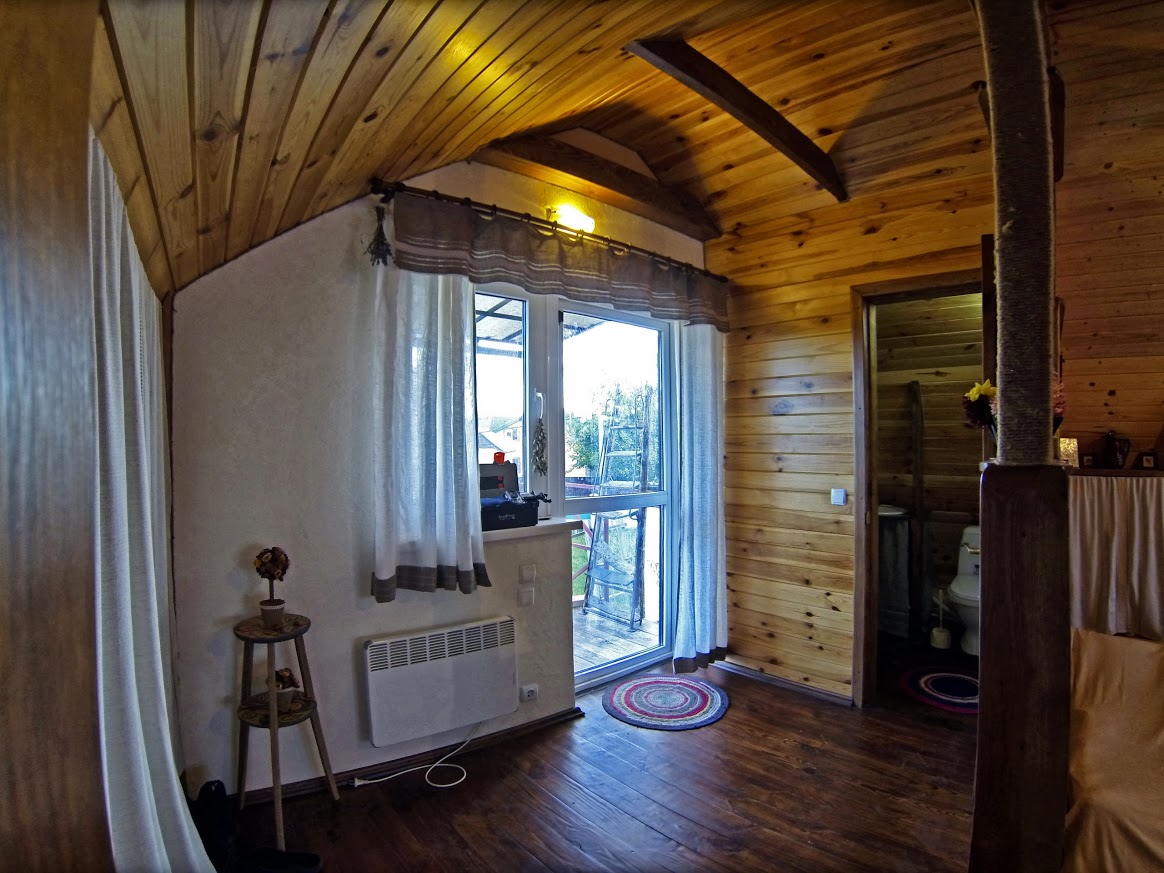

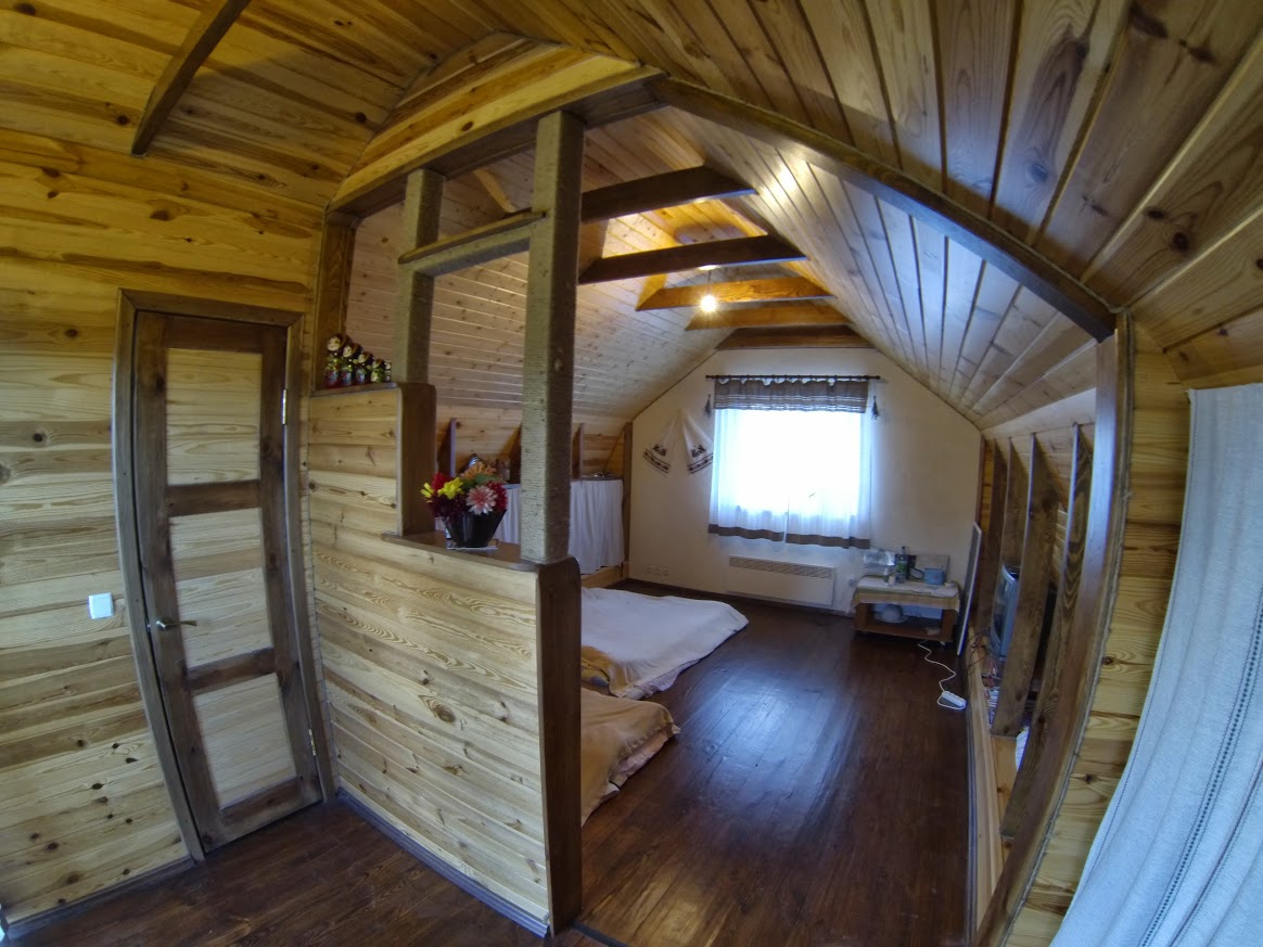

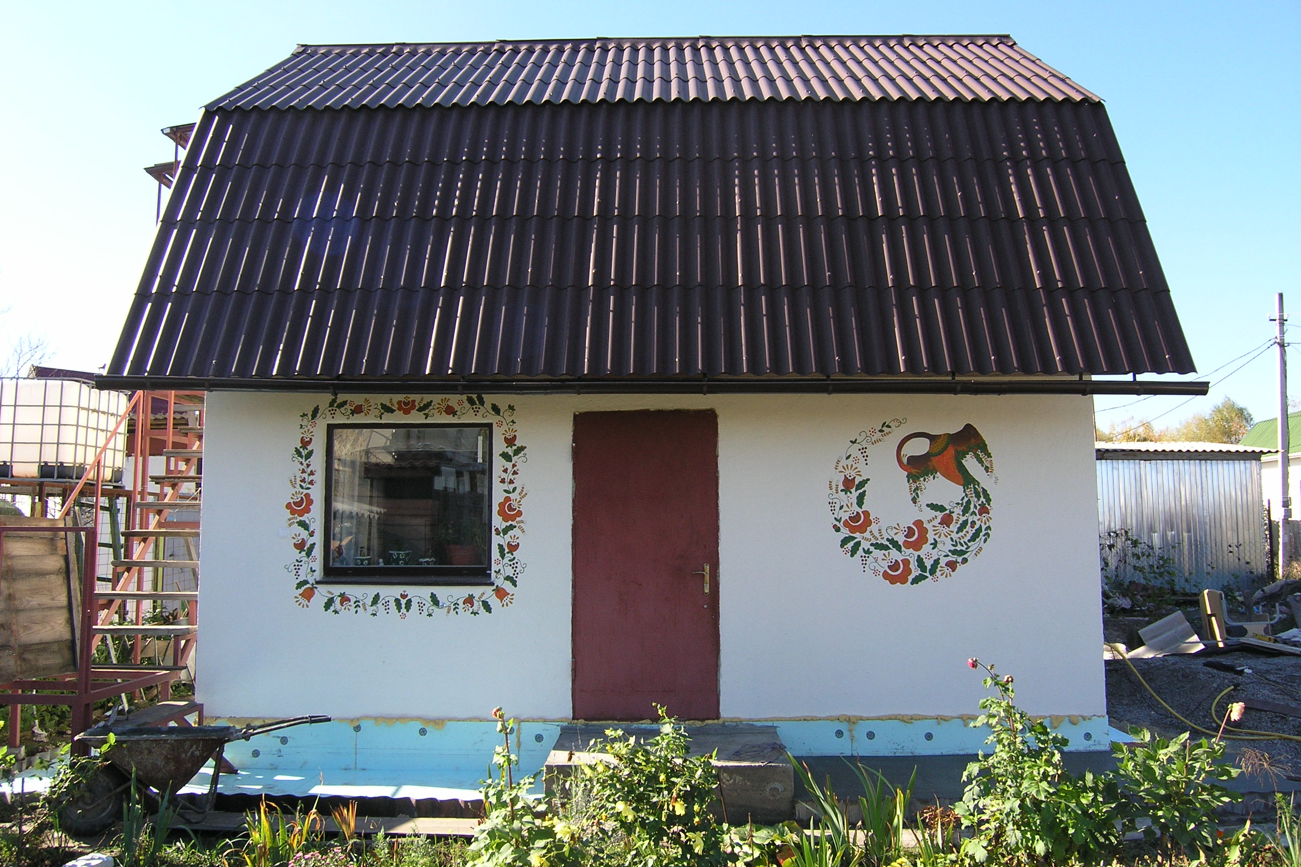

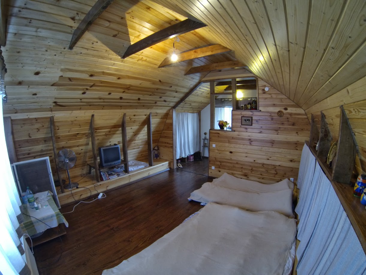

zhdanok Опубліковано: 4 грудня 2013 Поділитись Опубліковано: 4 грудня 2013 Афігенна хатка вийшла! Дякую. Взагалі за планом це хозблок і гостьова на другому поверсі. А поки будуємо основний будинок використовуємо як дачу. Поки що мінімум меблів, але все літо провели там. Перший поверх слугує кухнею та вітальнею. На другому - спальня. Доречі, схожа мазанка і на фронтонах другого поверху. Робили майстри, в них і підгледів варіант для фасаду. Всередині "пиріг" такий: Ротбант, шпаклівка стартова, потім мазня HP фінішом (на 24 м.кв багато навіть одного мішка))). 4 Посилання на коментар Поділитися на інших сайтах More sharing options...

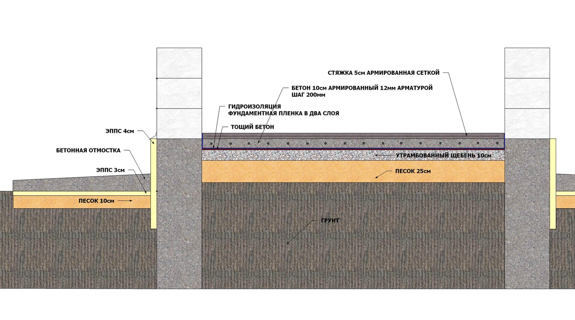

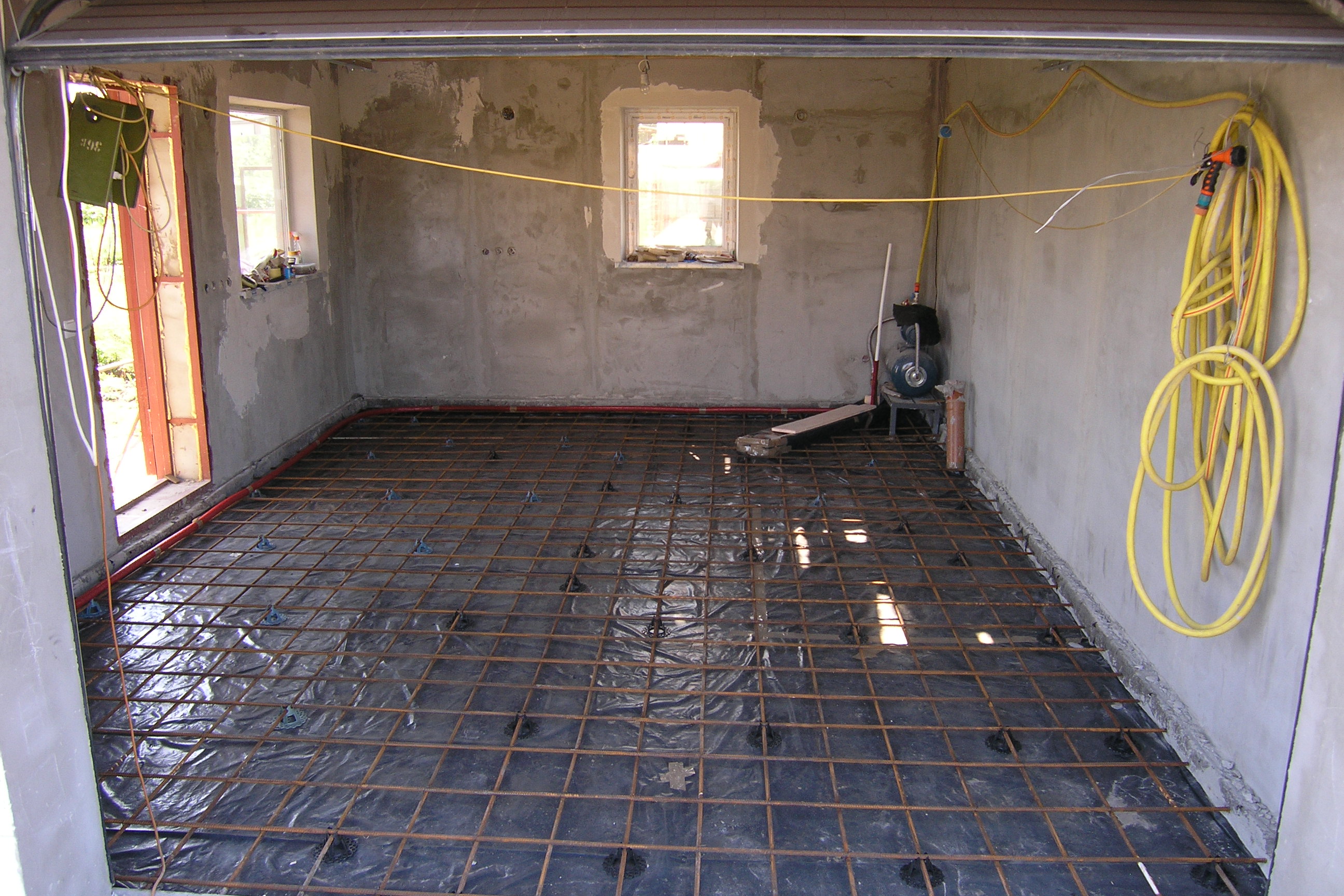

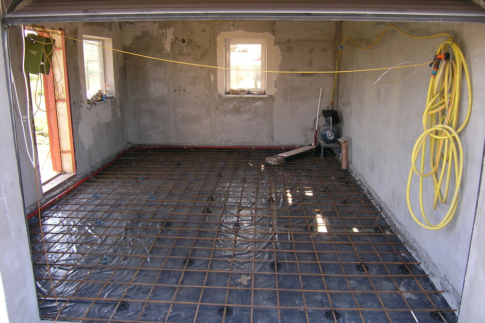

ambaluk Опубліковано: 5 грудня 2013 Поділитись Опубліковано: 5 грудня 2013 zhdanok, просто класс! я теж так хотю... але дружина вперлась всвоє.. Доречі, підлога з чого зроблена і як? і чим покрита? і який пиріг підлоги по грунті? Посилання на коментар Поділитися на інших сайтах More sharing options...
zhdanok Опубліковано: 5 грудня 2013 Поділитись Опубліковано: 5 грудня 2013 я теж так хотю... але дружина вперлась всвоє.. Ми діти бетонних вуликів, тому ідея максимум дерева в інтер'єрі знайшла підтримку))). Є ще один аргумент - бюджет! Якщо робити своїми силами, звичайно, вийде значно дешевше ніж штукатурки і гіпсокартони. Якщо Ви мали на увазі пиріг підлоги на першому поверсі, то він такий: Стяжку погрунтовано ЦИМ, і пофарбовано ОСЬ ЦИМ Трохи фото: 4 Посилання на коментар Поділитися на інших сайтах More sharing options...

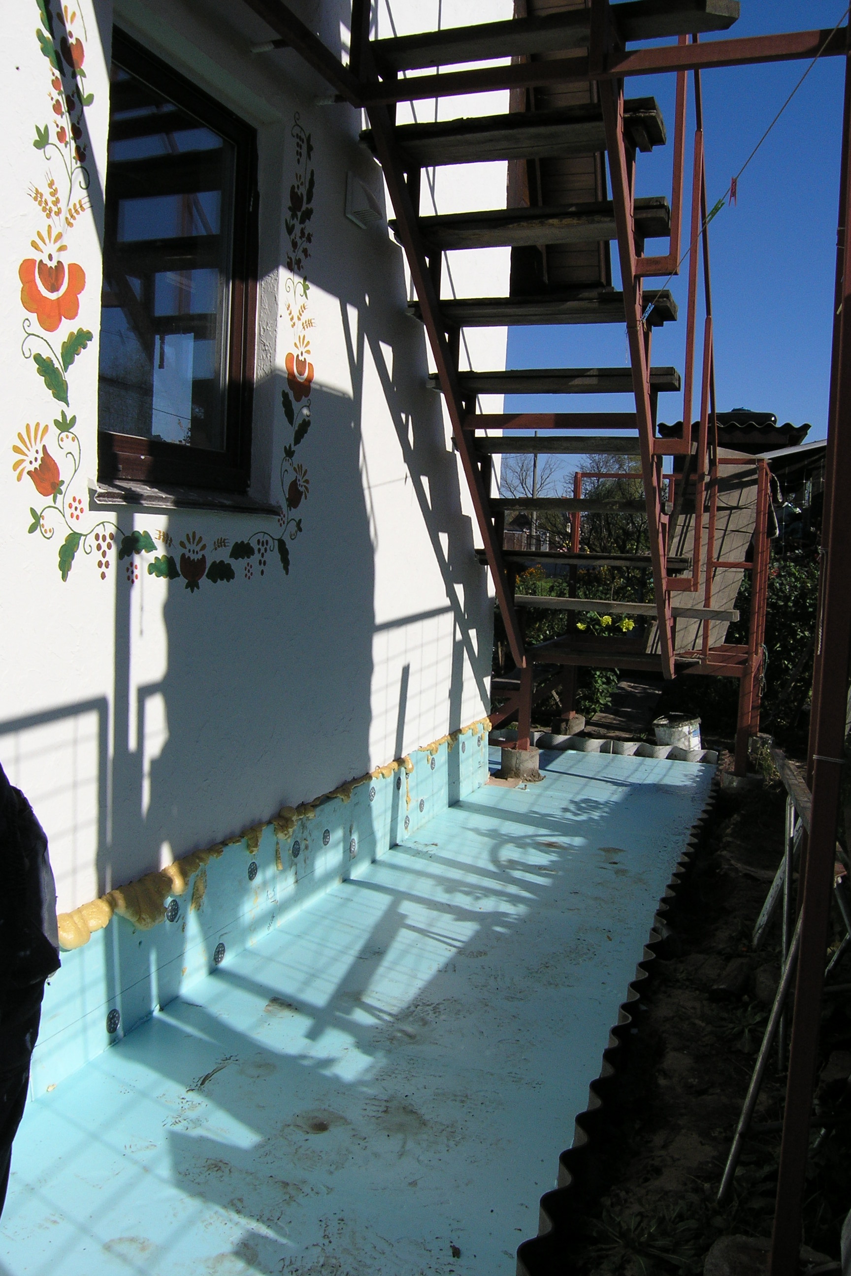

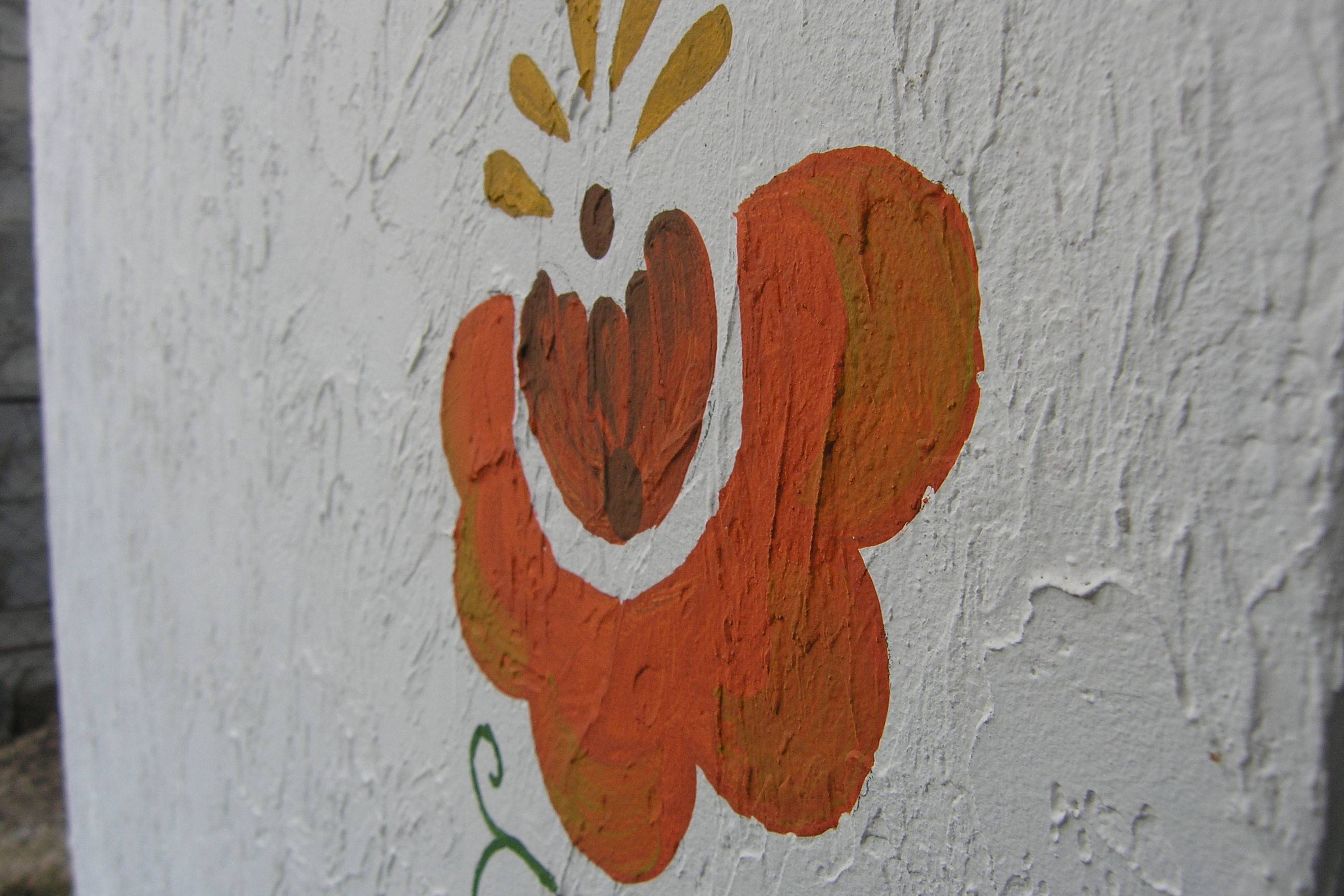

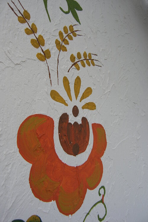

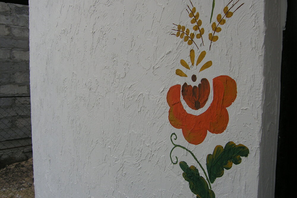

zhdanok Опубліковано: 5 грудня 2013 Поділитись Опубліковано: 5 грудня 2013 Как разрисовывали стены? Неужели какой-то умелец кисточкой рисовал? Жена рисовала... кисточкой))). Сначала нанесла рисунок карандашом, потом красками. Если мне не изменяет память, колоранты Дюфа. Это петриковская роспись. В интернете есть даже подробные инструкции, как, чего и куда. 1 Посилання на коментар Поділитися на інших сайтах More sharing options...

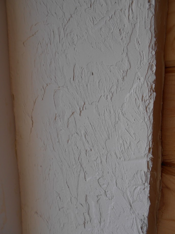

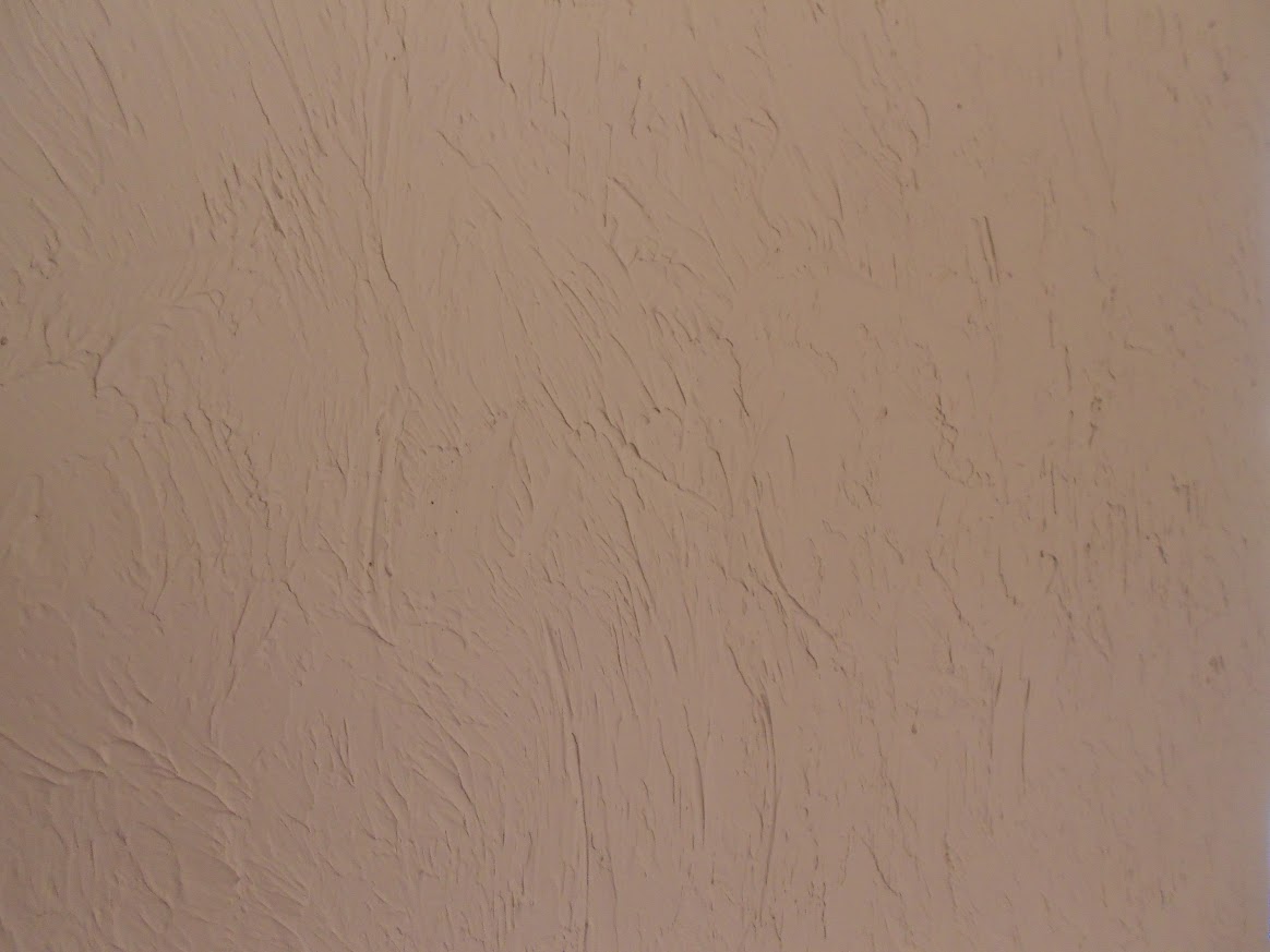

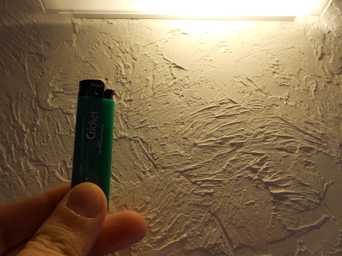

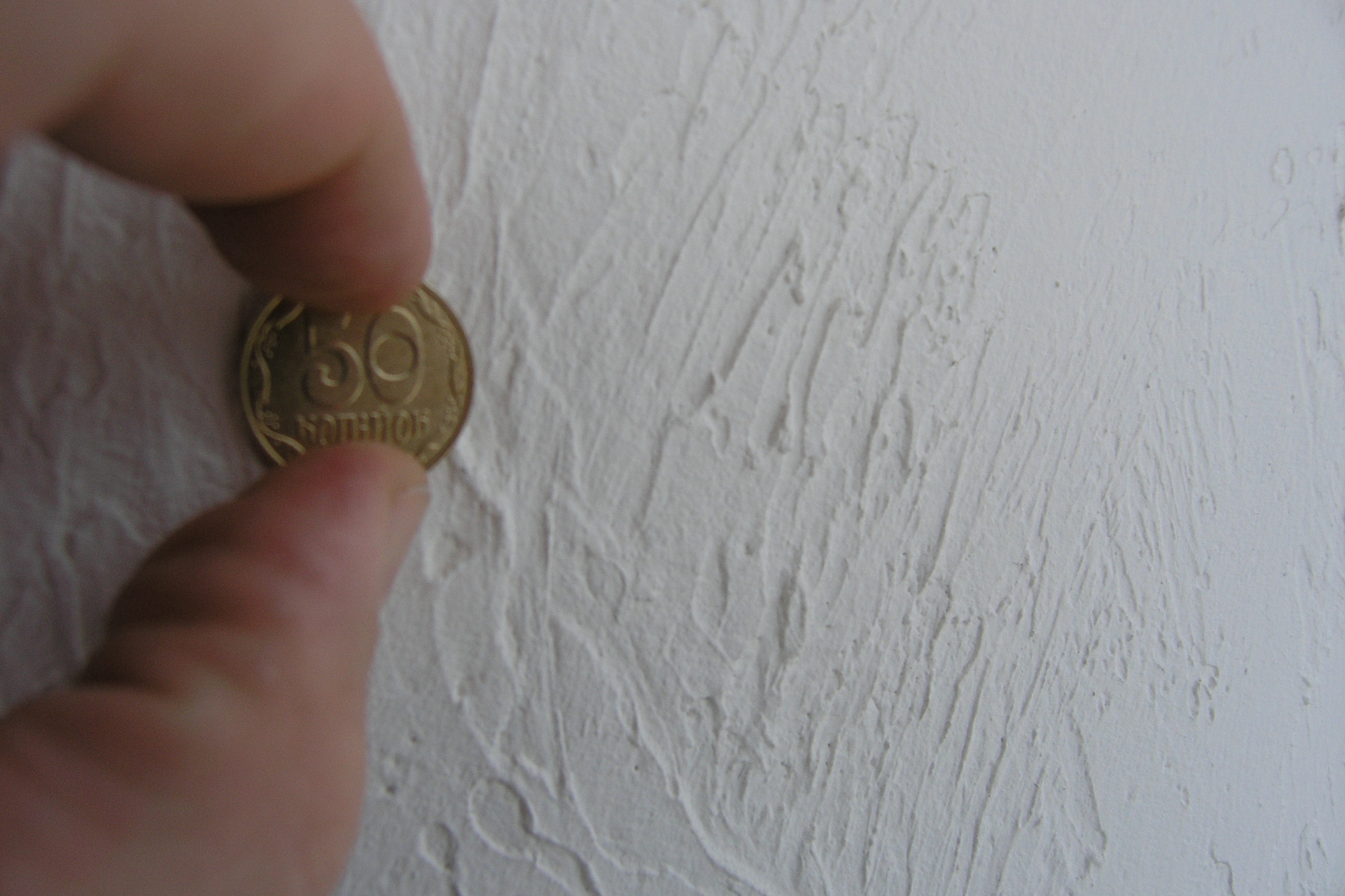

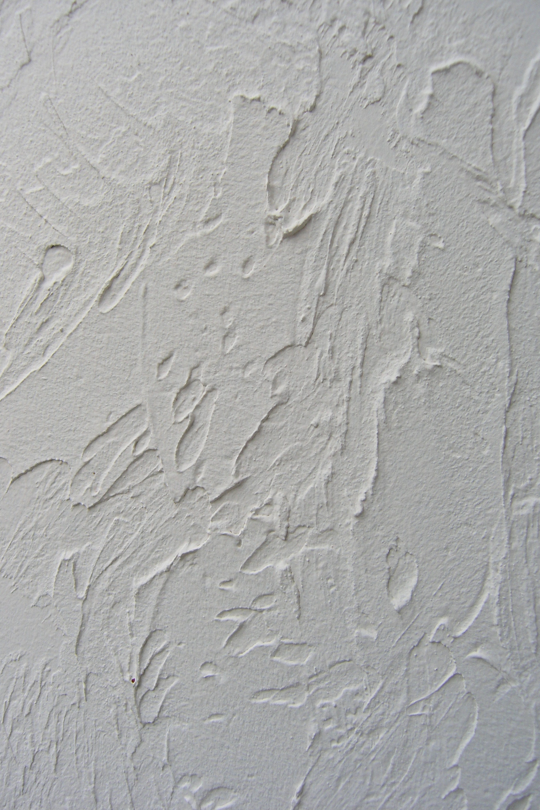

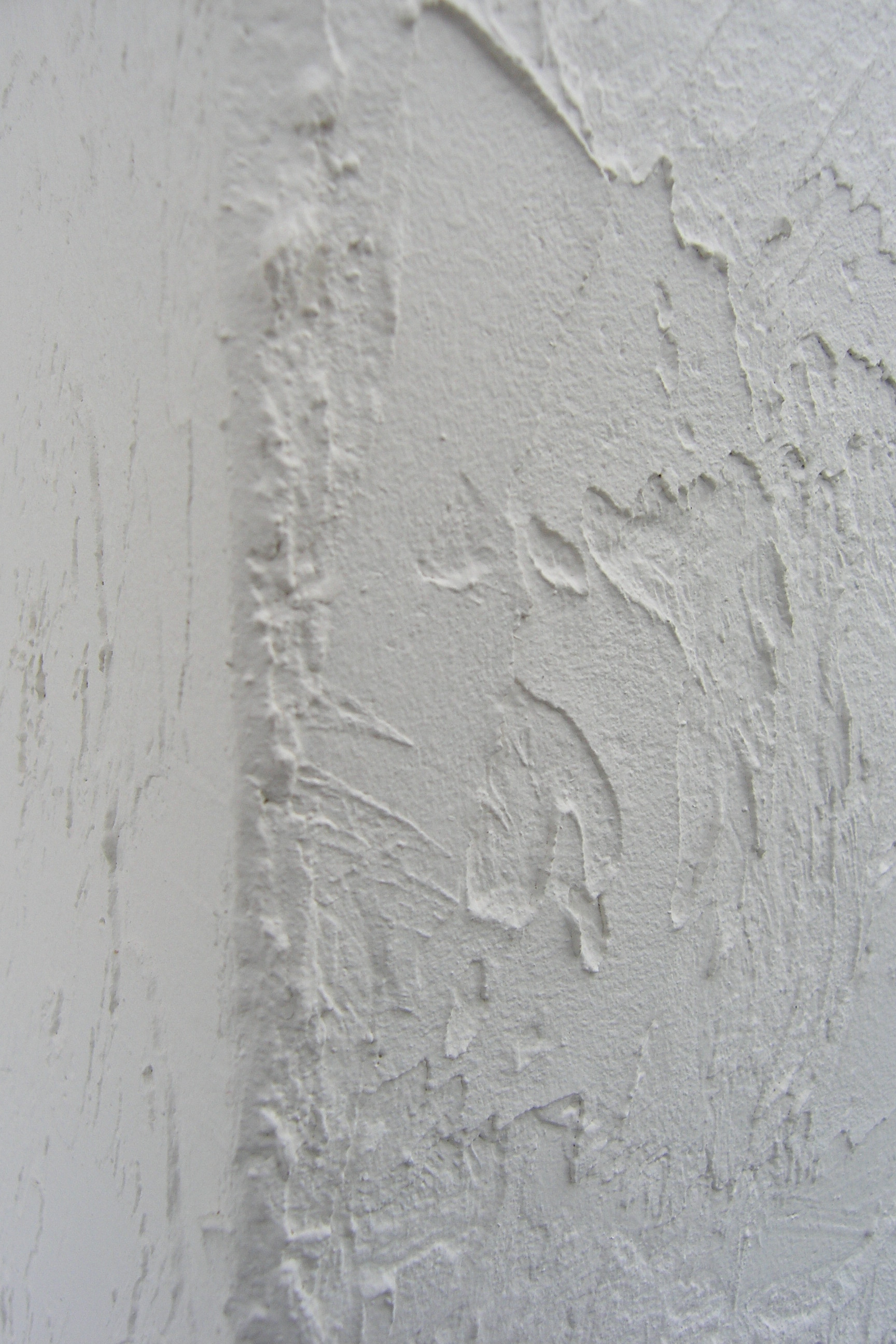

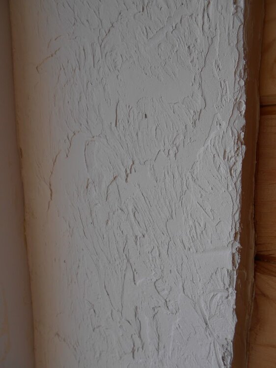

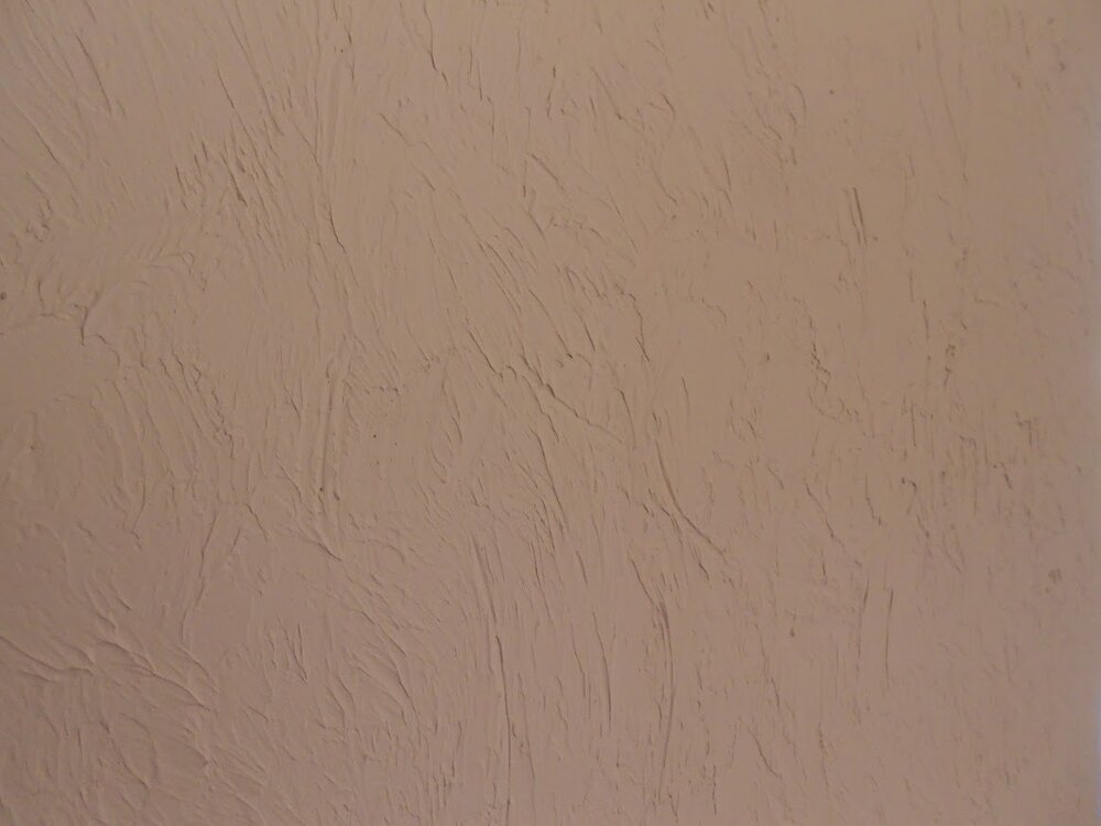

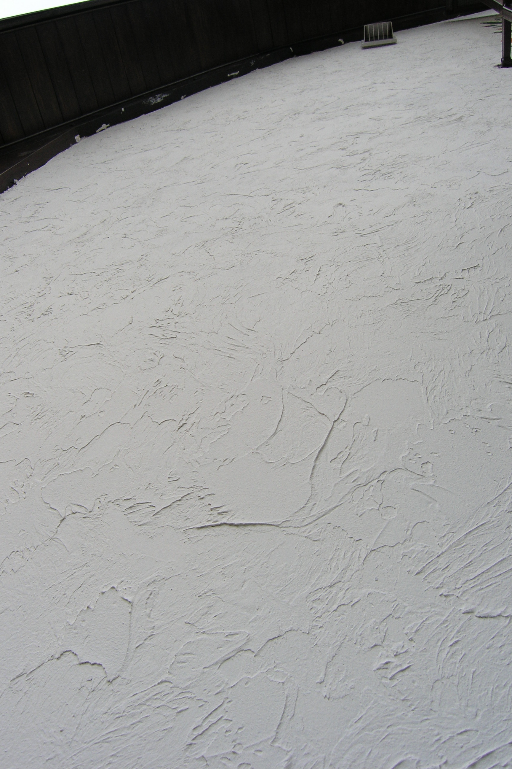

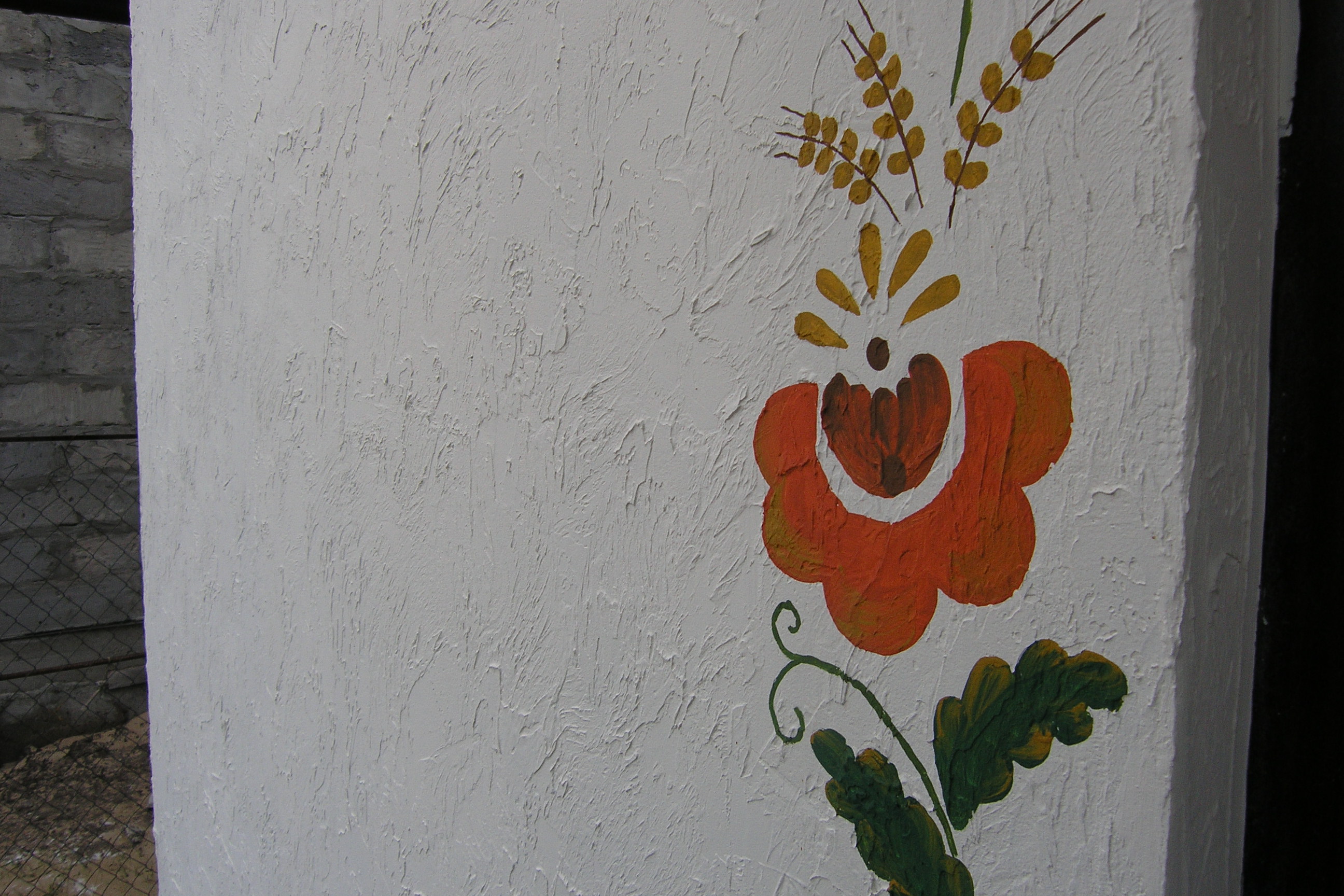

zhdanok Опубліковано: 9 грудня 2013 Поділитись Опубліковано: 9 грудня 2013 Если не затруднит со всевозможных ракурсов. Как и обещал, выкладываю фото. Если решите делать такую фактуру дайте знать, постараюсь снять коротенькое видео с техникой исполнения. 5 Посилання на коментар Поділитися на інших сайтах More sharing options...
Vikctor Опубліковано: 9 грудня 2013 Поділитись Опубліковано: 9 грудня 2013 Если решите делать такую фактуру дайте знать, постараюсь снять коротенькое видео с техникой исполнения. Было бы великолепно. Сам бы наглости не набрался попросить... Посилання на коментар Поділитися на інших сайтах More sharing options...
zhdanok Опубліковано: 9 грудня 2013 Поділитись Опубліковано: 9 грудня 2013 Было бы великолепно. Сам бы наглости не набрался попросить... Хорошо. Зима долгая ... выберу время и сниму. Посилання на коментар Поділитися на інших сайтах More sharing options...
