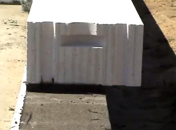

Зовнішні одношарові стіни з газобетонних блоків AEROC, з метою захисту від зволоження в зоні спирання на цоколь, рекомендується влаштовувати з напуском по відношенню до цоколю не менше ніж на 40÷50 мм, але не більше ніж на ⅓ товщини кладки.
Это цитата из официального документа, скрепленного печатью и подписями. Рекомендации писали конкретные люди из специализированного научно-исследовательского института, которые работали с конкретными материалами и которые за свои слова несут ответственность.
Ниже приведен кадр со свесом из видеоруководства YTONG. Там стена толщиной 36,5 см укладывается на фундамент толщиной 24 см и дается пояснение, что это делается в полном соответствии с требованиями строительного дела, где перевес стены дома над стеной фундамента не должен превышать 1/3 ее ширины.
Может стоит доверять профессионалам, а не мифическим "общепринятым нормам" и заключениям специалистов вроде "усi так роблять"? Ну в самом-то деле, люди несут за свои слова ответственность, а вы про какие-то 50мм побасенки распространяете. Не согласны, так гнобите профессионалов, заключение которых не совпадает с вашими представлениями о жизни!
